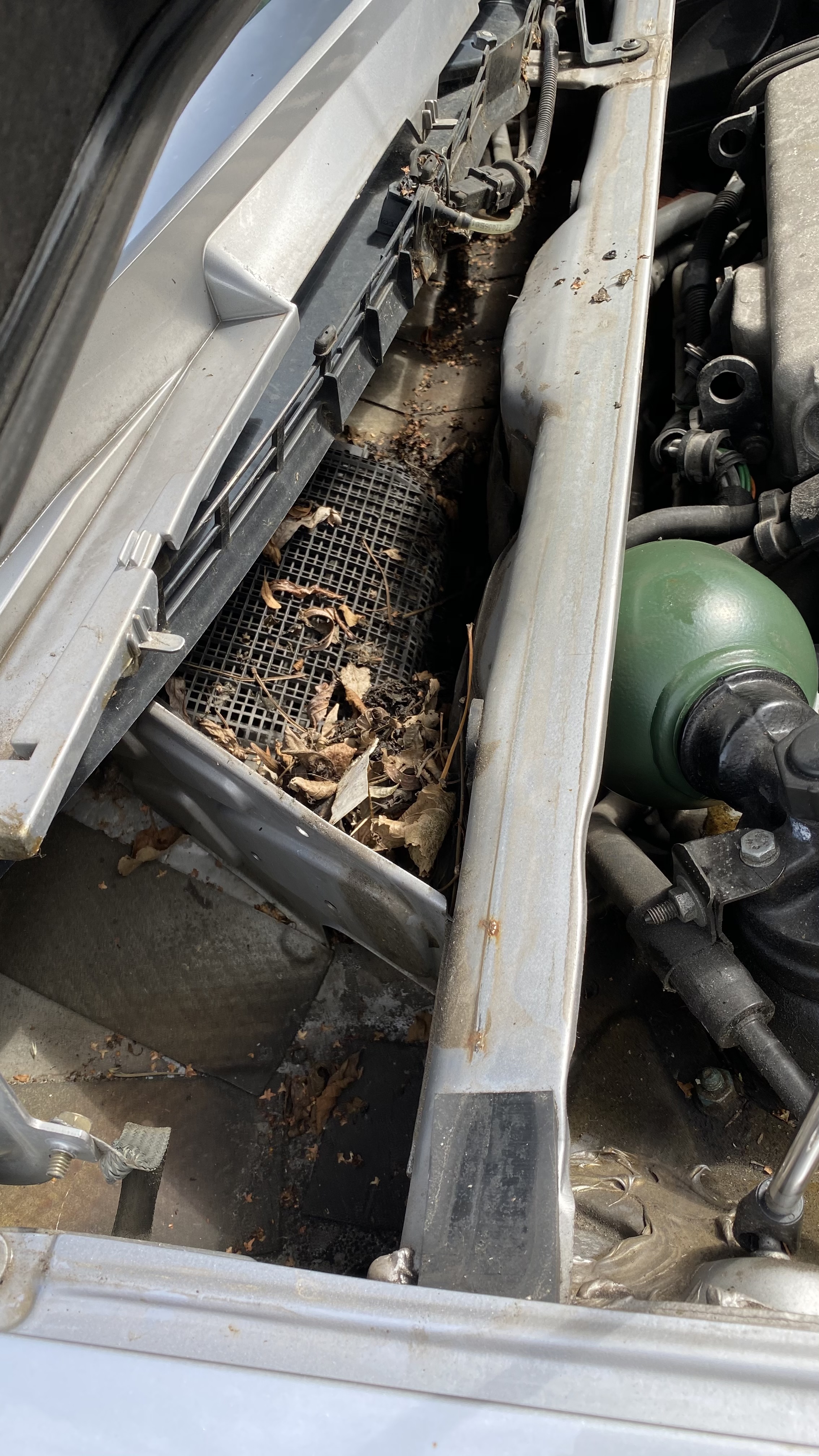

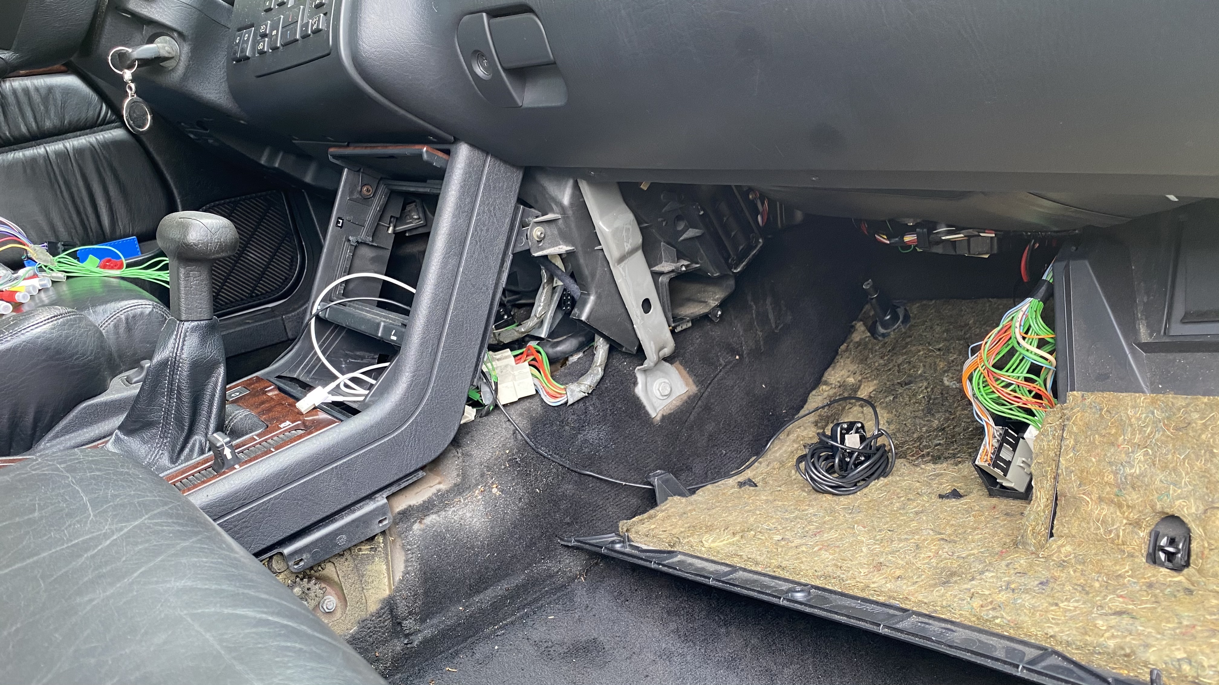

De operatie is 50% geslaagd... snif... was aanvankelijk euforisch maar moet toch weer aan de bak..... flink regenen deert niet meer nu de paravan weer schoon is. Helaas is de condens afvoer van de airco nog niet (helemaal) vrij. Ze lekt wel weer van onderen (lees: druppelt wat een plasje vormt) maar er zit toch ook nog nattigheid in de schopbak. Gisteren twee uur met airco aan gereden en toen niets aan de hand. Vanmorgen 1 uur gereden met airco aan en nu volt hij nattig in de schopbak. Het tapijt is nog dampig/vochtig. Heb er krant op gelegd wat prima helpt het vocht er uit te trekken (beter dan de vochtvreters b.t.w.) maar niet raar gezien het door weekt was.
Wel merkt ik op dat het water in de schopbak koud is maar een stuk op het tapijt voel lauw/warm aan. Heb de plek met rode cirkel aangegeven. Heeft iemand nog tips/advies? Koeling motor is goed en verlies geen KVS (maar ga daar morgen nog wel ff keer check op doen). Ruikt ook niet zoet o.i.d.. De rest van het tapijt gewoon koud. Zat te denken aan warmte van de uitlaat maar dan zou de rest langs de tunnel dat ook moeten hebben toch? Dit is nog wel het vochtigste gedeelte van het tapijt.
Hoeveel vuil kan er in zitten vraag ik mij af. Gezien de hoeveelheid zooi (en soort zooi: veel schilfers van een boom, die bruinige mini blaadjes) die ik onder de paravan tegen kwam misschien niet gek ook. Het rooster wat de licht inlaat moet afdekken zat er niet goed kwam ik achter toen ik het schoonmaakte.

Wat betreft dat rooster in de paravan, ik heb daar een oude panty overheen getrokken. Krijg je dat kleine gruis ook niet meer in het kachelhuis.
Het kan natuurlijk zijn dat er meer troep in je kachelhuis zit dat nu iedere keer voor nieuwe verstoppingen zorgt. Kwestie van blijven schoonmaken vrees ik totdat alles er uit is gespoeld.
Dit probleem heb ik ook eens gehad bij een Volvo 940 die ik eerder heb gehad, daar zat ook allemaal troep in het kachelhuis doordat een rooster niet goed zat. Toen ik flauw was van de zoveelste keer wateroverlast heb ik een lange rubber slang op de stofzuiger geprutst en die via de opening van de kachelmotor in het kachelhuis gedrukt. Afwisselend samen met perslucht erheen blazen om alles los te krijgen en mee te pakken. Dat heeft toen het probleem opgelost. Misschien werkt dat voor jou ook.
