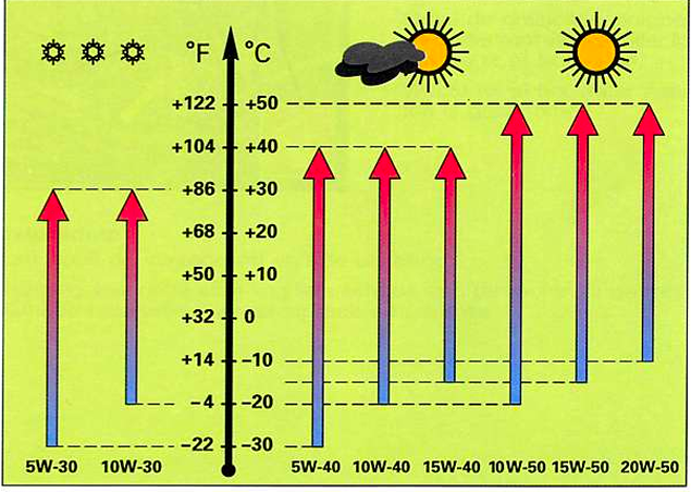

Daarin wordt je voor alle benzine motoren naar de volgende klimaat-tabel doorverwezen.
Maar die is dus lekker 'universeel' aangezien je daaruit zou concluderen dat je er alsnog die 15w40 in mag gooien.

Dank je wel voor alle technische info en uitzoekerij. Dus je zou kunnen zeggen dat je puur moet kijken naar de locatie waar de auto gaat rijden en ook de periode van het jaar. Ik ga de XM alleen in tijdens de lente en zomerperiode gebruiken en zit op een Deens eiland met een gematigd klimaat. Het wordt in die periode nooit kouder dan 5 graden en niet warmer dan 30. Dus in theorie zou er zelfs een 20W30 in kunnen (lijkt me niet courant, maar een 10W30 of 15W30 kan dan dus ook). Dan houdt je de range wat kleiner en neemt volgens mij de effectiviteit van de olie toe.
Weet je niet waar en wanneer je met de auto rijdt moet je dus voor een algemene, brede range gaan. Klopt toch deze redenering?
Vind het wel een beetje wazig allemaal.Ik zou zeggen dat die Fransen vooral naar hun eigen situatie hebben gekeken (bloedhete zomers en vrij koud in de Alpen in de winter) en ja dan komt je op die 5W40en 10W40 uit.

Dat zou theoretisch kunnen, maar voor de koud 'viscositeit' geld dat als jij bij 5 graden je motor start dat de 20w er langer over doet om optimaal te gaan smeren dan de 5w.
Dus de functie van 5w er gooien is niet alleen dat je bij veel lagere temperaturen nog vloeibare olie hebt, maar ook dat de olie veels sneller goed smeert wat een flinke verbetering is voor de levensduur van je blok. Die slijt namelijk het hardst tijdens de opwarm-cyclus waarbij de olie nog net de optimale viscoseit heeft bereikt.
Waarom niet gewoon allemaal 0w er in mikken? Die is nog net wat duurder. Simpelweg kosten besparen.
Het boven getal geeft aan hoe dik de olie op werktemperatuur is (100grC). En die werktemperatuur haal je altijd wel uiteindelijk.
Daaraan hoef je dus alleen maar in de gaten dat je er niet overheen gaat.
Vanaf het jaar 2000 vond Citroën het leuk om voor alles 5w30 voor te gaan schrijven. Die is wat dunner op werktemperatuur, dus dat scheelt brandstofverbruik. Vinden de milieu-clubs leuk.
Maar op mijn vakantie in Frankrijk is het steevast boven de 30grC en gaat de olietemp dus ook steevast ver boven de 100grC. Wat dus inhoudt dat ik er de 5w40 ingooi zodat de olie niet flinterdun wordt.
Dus een smalle range kiezen is niet effectiever. Een lager koudgetal heeft smeringsvoordelen en ondanks dat het theoretisch de olie duurder maakt, denk ik dat de courantheid van 5w40 / 10w40 het goedkoper maakt dan een met een smalle range opzoeken.
Verder ben ik wel van mening dat een ZPJ een blok is uit de tijd dat de interne toleranties nog niet zo nauw zijn als een modern blok. Een 5w30 zou ik er niet in durven gooien eerlijk gezegd.
