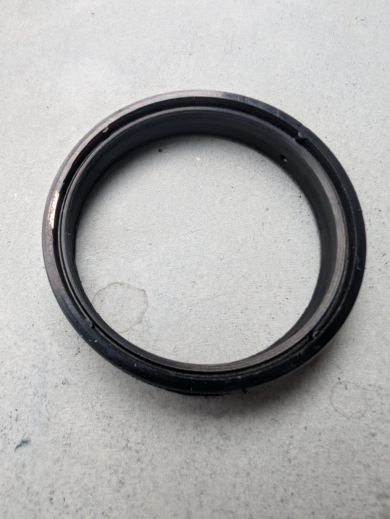

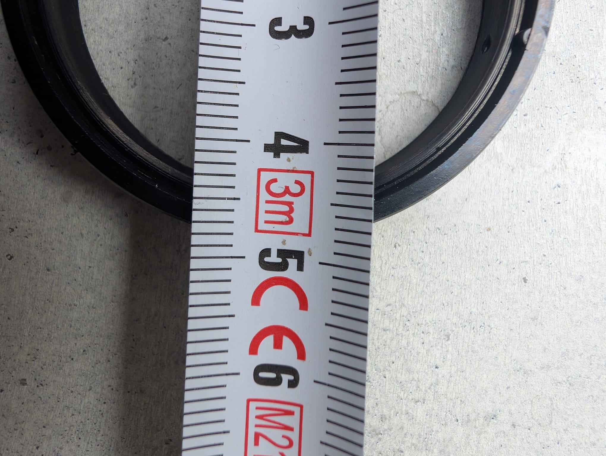

De ring voor de thermostaat die je gevonden hebt is waarschijnlijk de pakking. Die is gewoon verkrijgbaar.
Waar wij het over hadden bij het magazijn is een andere ring die de thermostaat door de behuizing geleid. Die verteert compleet waardoor de thermostaat vast komt te zitten, niet helemaal kan openen of sluiten. Voor zover wij stad, land en wereld hebben afgezocht is die niet meer leverbaar.
Gelukkig heeft die kerel er nog uiteindelijk eentje gevonden in FR. Die zouden we eigenlijk gisteren nog even gaan opmeten zodat we kunne gaan zoeken op de maat ipv onderdeelnr. Maar niet aan toe gekomen.
Wel een goede herinnering om 'm daar zo over te appen. Bij mij loopt de temperatuur dus juist wat hoger op dan hoort omdat dus waarschijnlijk de thermostaat niet helemaal meer open kan.

De afstandsring waar de thermostaat "in valt" is onderdeel vh blok en niet van de thermostaat als ik het goed lees/ begrijp? Dat zwarte plastic ringetje met die groef aan de binnenkant. Zal wel opgelost zijn na 27 jaar. Nou, dat wordt zoeken naar een speld in een je weet wel. Kan dit niet met een 3d printer nagemaakt worden, moet je zeker wel een voorbeeld hebben?
We hebben 't nu over ring 134042. En warrempel.., dat ding is momenteel weer gewoon te krijgen via Autodoc.
Dus deze bedoelde ik.
https://www.autodoc.nl/ajusa/7589261
Paar maanden geleden overal uitverkocht. xD
Hier hebben ze mooiere plaatjes er van. Zelf heb ik 'm ook nog niet in handen gehad, maar zo te zien is 't een lipseal/keerring achtig ding. Wel van rubber neem ik aan.

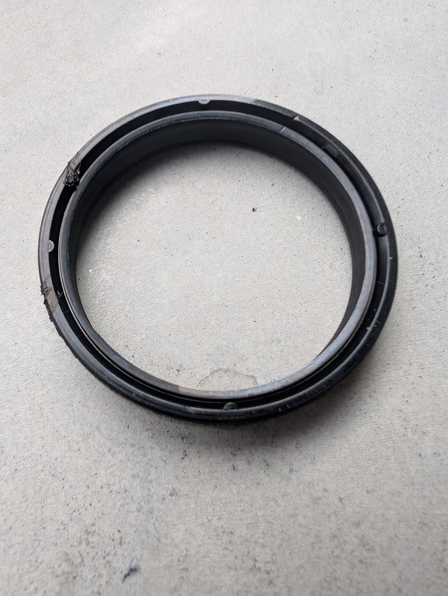

Half rubber, half staal (of zou het aluminium zijn?). Ik heb flink lopen worstelen om dat ding er bij mij uit te krijgen, tot ik erachter kwam dat er een hele metalen rand mee hoorde te komen met die ring. Ik dacht eerst dat die rand onderdeel was van het thermostaathuis.

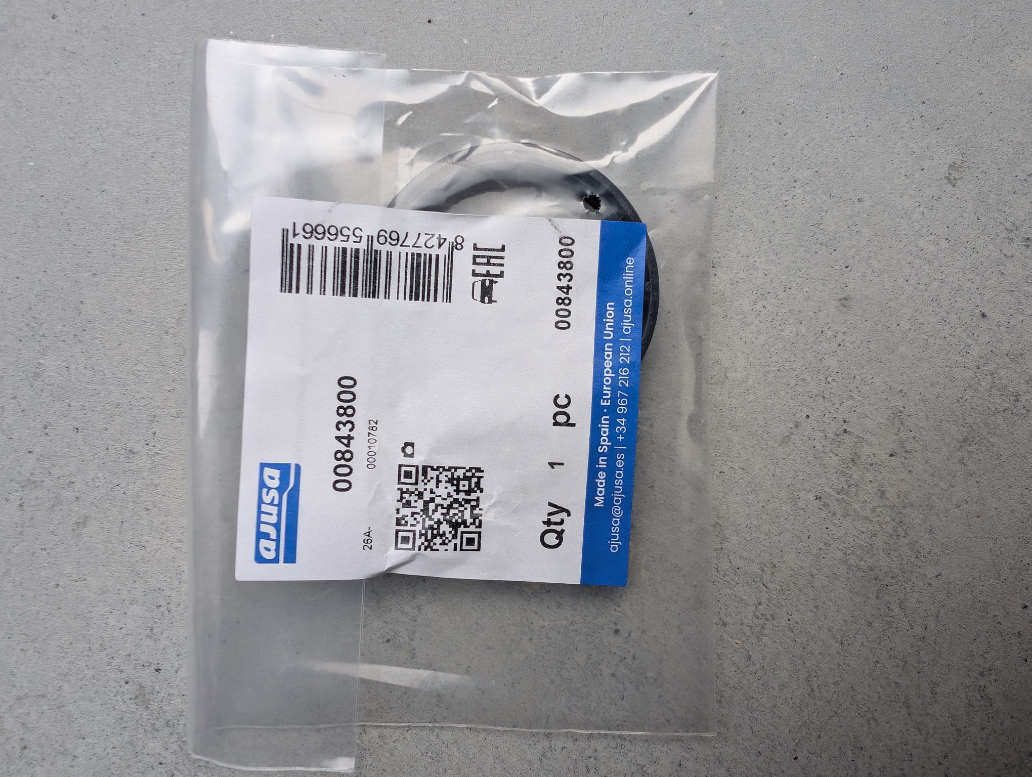

ik heb hem besteld, als ie binnen is vergelijk ik hem met de ring van afgelopen weekend. Zou dacht ik toch van hard plastic moeten zijn om de thermostaat op zn plek te houden in het thermostaathuis. Zou zomaar kunnen zijn dat bij mij deze ring nog goed is maar dat de thermosstaat gewoon kaduuk is door het warme klimaat in ES. Enfin, we gaan het zien.

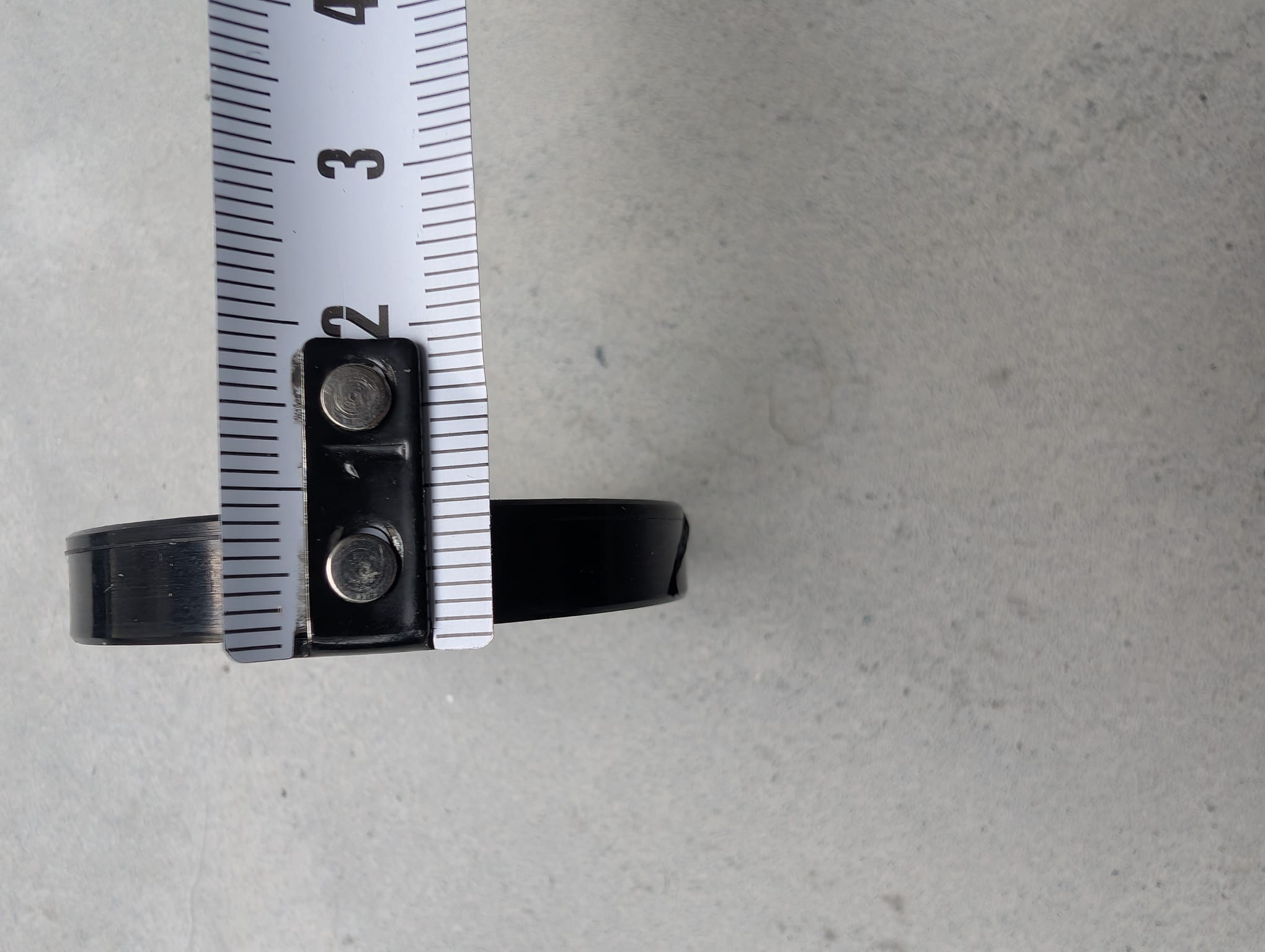

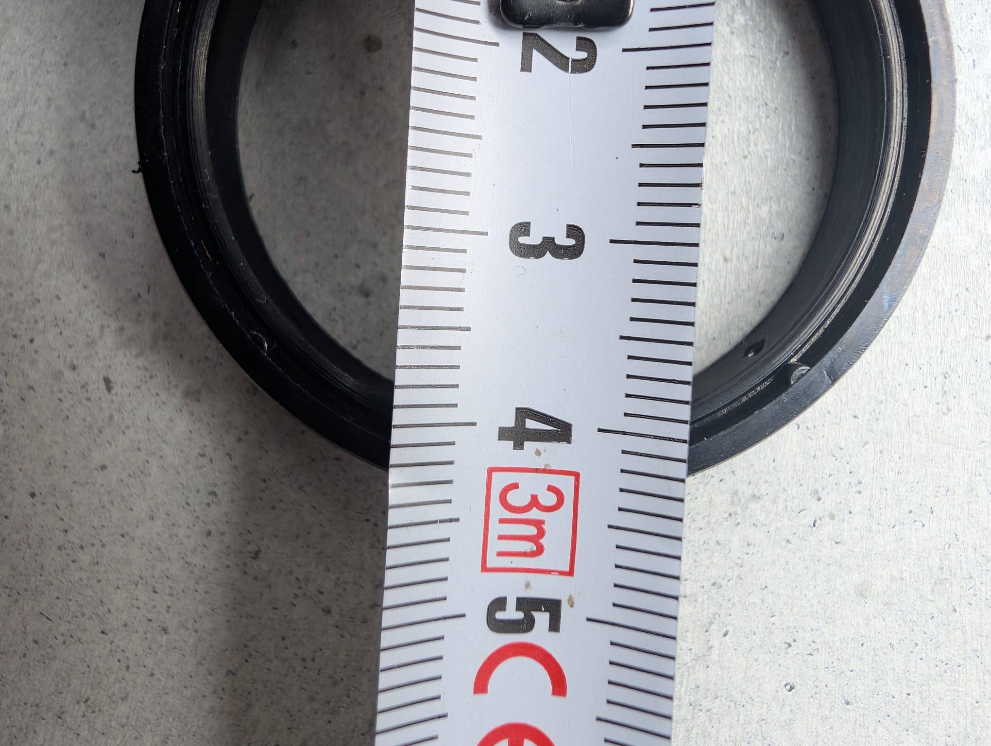

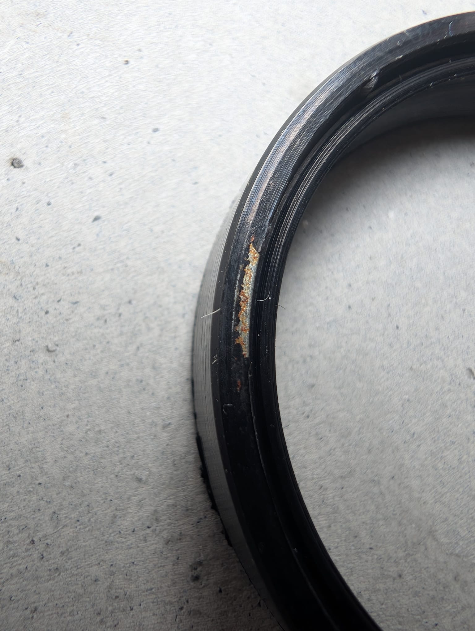

Autodoc ringetje is afgeleverd. Binnenmaat ongeveer 4 cm, buitenmaat ongeveer 5 cm, dikte ongeveer 7 mm. Lijkt van "metaal" te zijn met coating. Voor mijn gevoel is ie kleiner dan het ringetje wat we zaterdag zagen. Er zit wel een binnenrand in maar dat zou betekenen dat de thermostaat 4 cm dikte zou moeten hebben en ik dacht dat een thermostaat voor een ES9J4 een dikte had van 53,5mm.
Als ik hem vergelijk met het ringetje van zaterdag, dan heeft ie hetzelfde artikelnummer op het zakje (00843800) en barcode (8427769556661) dus dan zou je denken hetzelfde ringetje ....
Bij Autodoc is 'ie alweer uitverkocht, maar ik zie net dat L'Aventure ze ook levert. Aan het onderdeelnummer te zien overigens precies dezelfde ring van Ajusa, maar het is in ieder geval een leverancier extra.
