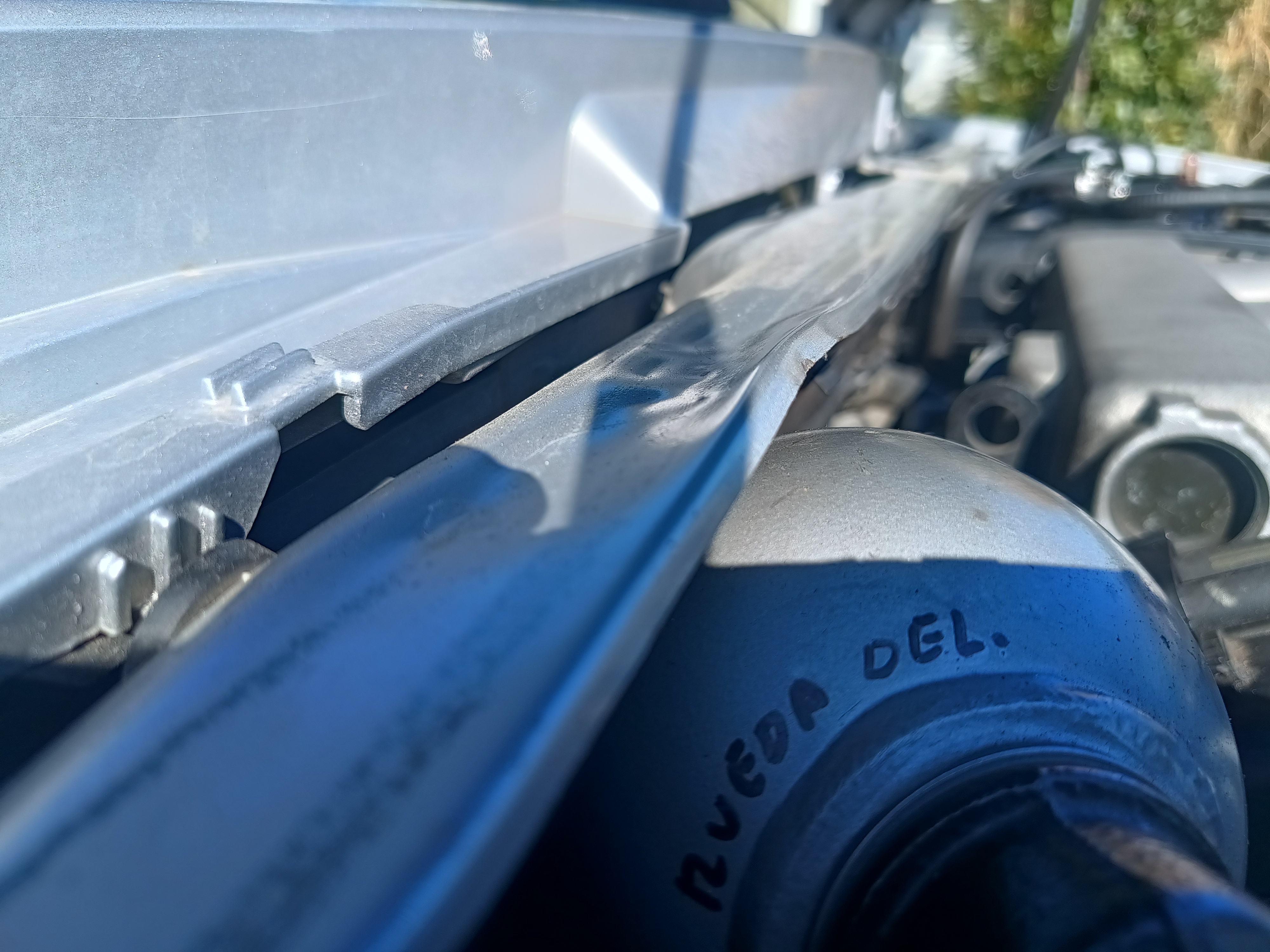

Het enige minpuntje... (Feije kijk je mee? ;) )
De rand van je schutbord wordt omhoog gevouwen. Of de plaatser van de bollen dacht dat het nodig was en heeft bot de rand te hoog opgedrukt. Anderzijds is hiermee redelijk te leven als je het buigwerk wat subtieler zou aanpakken.
Achterop zitten de 9645154280 (Citroën C5 I Break(!) HA3+ 44bar)
Voorop 9642090980 (Citroën C5 I ES9j4s HA3+ 52bar)
Dusseh.., Flaterik. Zou je nog bij de vorige eigenaar na kunnen gaan op wat voor druk de bollen gezet zijn? Ook de middenbollen.

Ik kijk zeker mee! Dit past blijkbaar toch niet zo mooi als je hoopt. Zijn de veerpootschotels nog goed?
Zijn die vulnippels toevallig het type van Tecnosir? Dat zijn de enige die ik ken voor de "soucoupes". Ik ben zelf ook erg benieuwd hoe dit op een XM rijdt! Zit er voor m'n Activa ook wel een beetje naar te kijken. Voor m'n gevoel veert m'n v6 zo slecht omdat standaard Activabollen gewoon echt zo stug zijn met de dikke veerpoten van een v6. M'n Turbo CT veert dan weer wel lekker met dezelfde bollen.

Als ik me niet vergis, schutbord linksvoor in de wielkast was het toch?
Ik dacht rechts, maar dat zie je gauw genoeg als je kijkt naar de plek waar je je ruitensproeier bijvult.

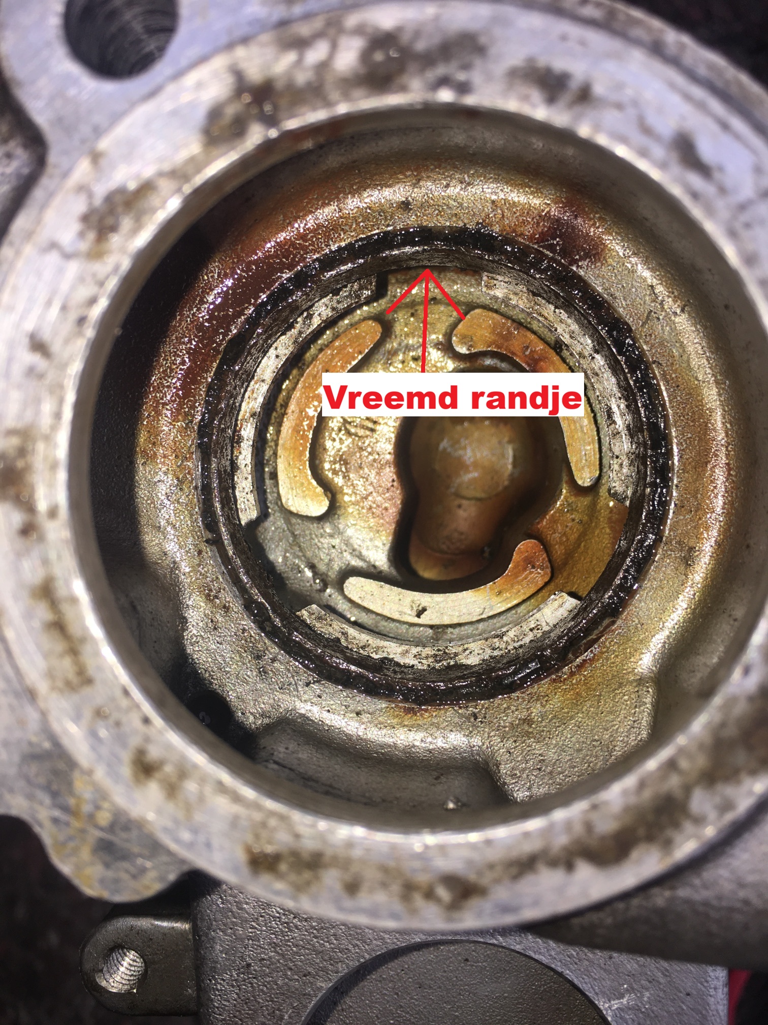

De ring voor de thermostaat die je gevonden hebt is waarschijnlijk de pakking. Die is gewoon verkrijgbaar.
Waar wij het over hadden bij het magazijn is een andere ring die de thermostaat door de behuizing geleid. Die verteert compleet waardoor de thermostaat vast komt te zitten, niet helemaal kan openen of sluiten. Voor zover wij stad, land en wereld hebben afgezocht is die niet meer leverbaar.
Gelukkig heeft die kerel er nog uiteindelijk eentje gevonden in FR. Die zouden we eigenlijk gisteren nog even gaan opmeten zodat we kunne gaan zoeken op de maat ipv onderdeelnr. Maar niet aan toe gekomen.

Ruitensproeier zit links, ik heb er rechts ook 1 voor de koplampsproeiers

Waar wij het over hadden bij het magazijn is een andere ring die de thermostaat door de behuizing geleid. Die verteert compleet waardoor de thermostaat vast komt te zitten, niet helemaal kan openen of sluiten.&nbsp;Voor zover wij stad, land en wereld hebben afgezocht is&nbsp;die niet&nbsp;meer leverbaar.&nbsp;<br />
Gelukkig heeft die kerel er nog uiteindelijk eentje gevonden in FR. Die zouden we eigenlijk gisteren nog even gaan opmeten zodat we kunne gaan zoeken op de maat ipv onderdeelnr. Maar niet aan toe gekomen.<br />
Wel een goede herinnering om 'm daar zo over te appen. Bij mij loopt de temperatuur dus juist wat hoger op dan hoort omdat dus waarschijnlijk de thermostaat niet helemaal meer open kan.<br />

De afstandsring waar de thermostaat "in valt" is onderdeel vh blok en niet van de thermostaat als ik het goed lees/ begrijp? Dat zwarte plastic ringetje met die groef aan de binnenkant. Zal wel opgelost zijn na 27 jaar. Nou, dat wordt zoeken naar een speld in een je weet wel. Kan dit niet met een 3d printer nagemaakt worden, moet je zeker wel een voorbeeld hebben?

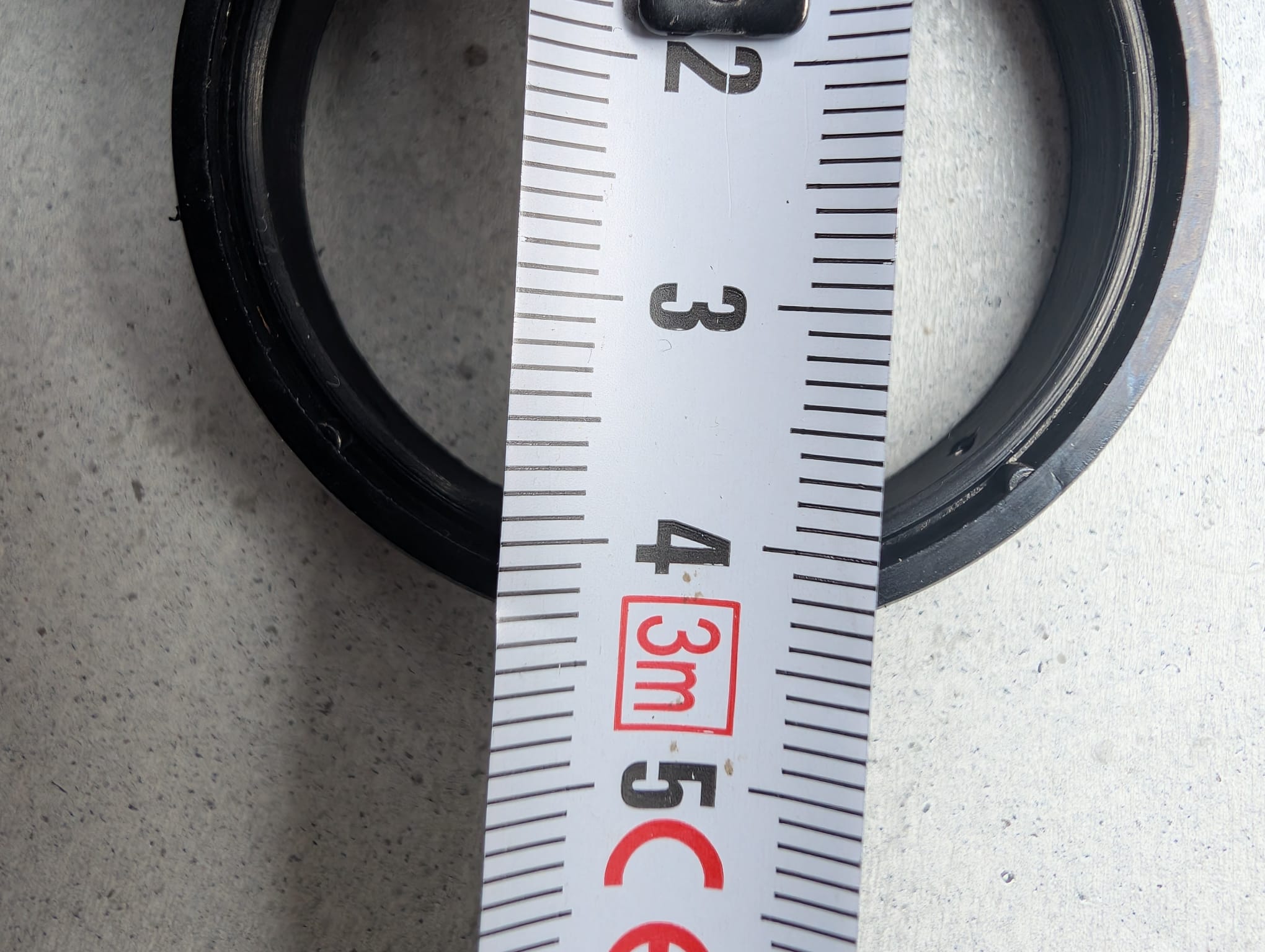

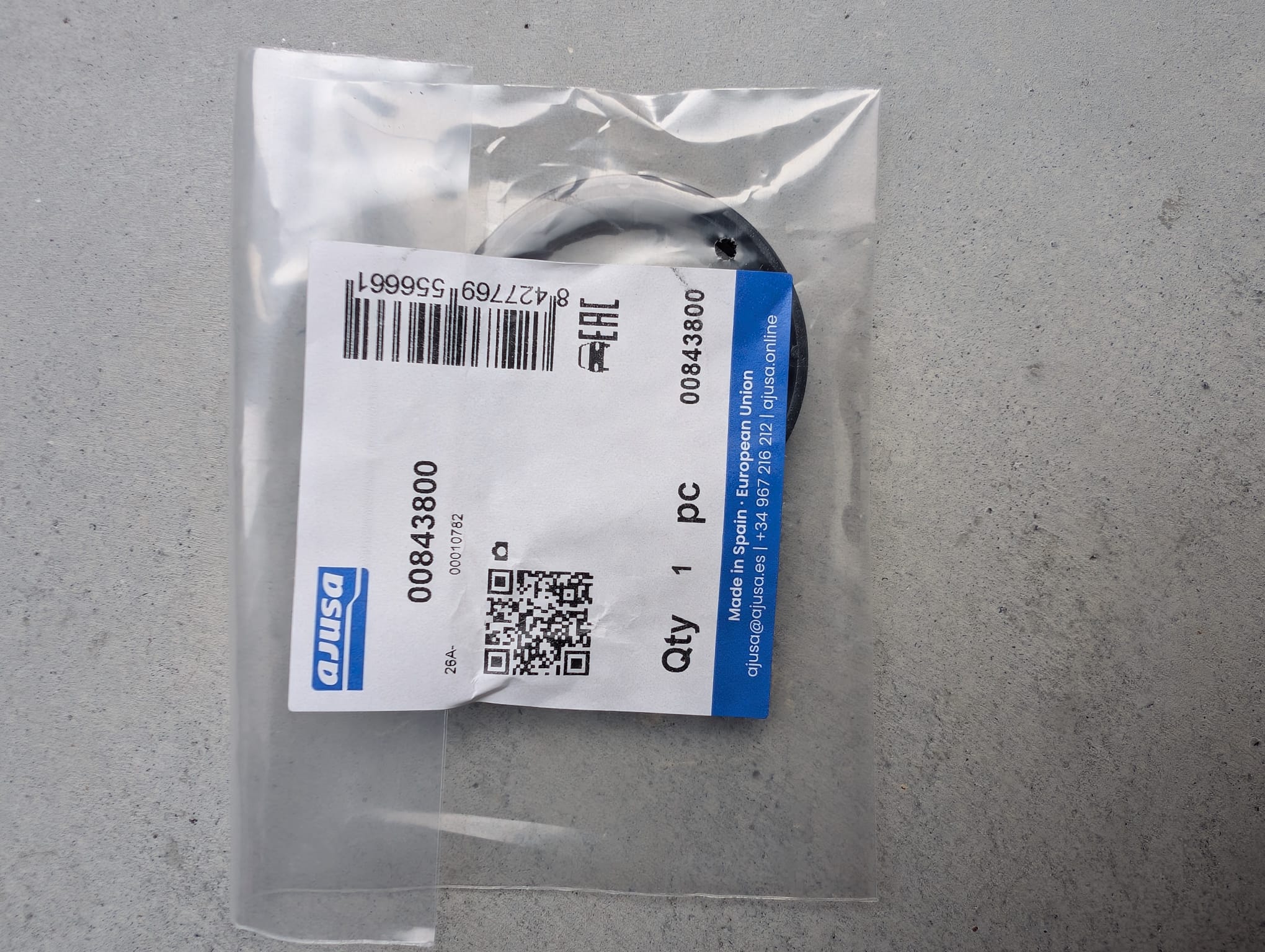

We hebben 't nu over ring 134042. En warrempel.., dat ding is momenteel weer gewoon te krijgen via Autodoc.
Dus deze bedoelde ik.
https://www.autodoc.nl/ajusa/7589261
Paar maanden geleden overal uitverkocht. xD
Hier hebben ze mooiere plaatjes er van. Zelf heb ik 'm ook nog niet in handen gehad, maar zo te zien is 't een lipseal/keerring achtig ding. Wel van rubber neem ik aan.
RE: Even voorstellen .....

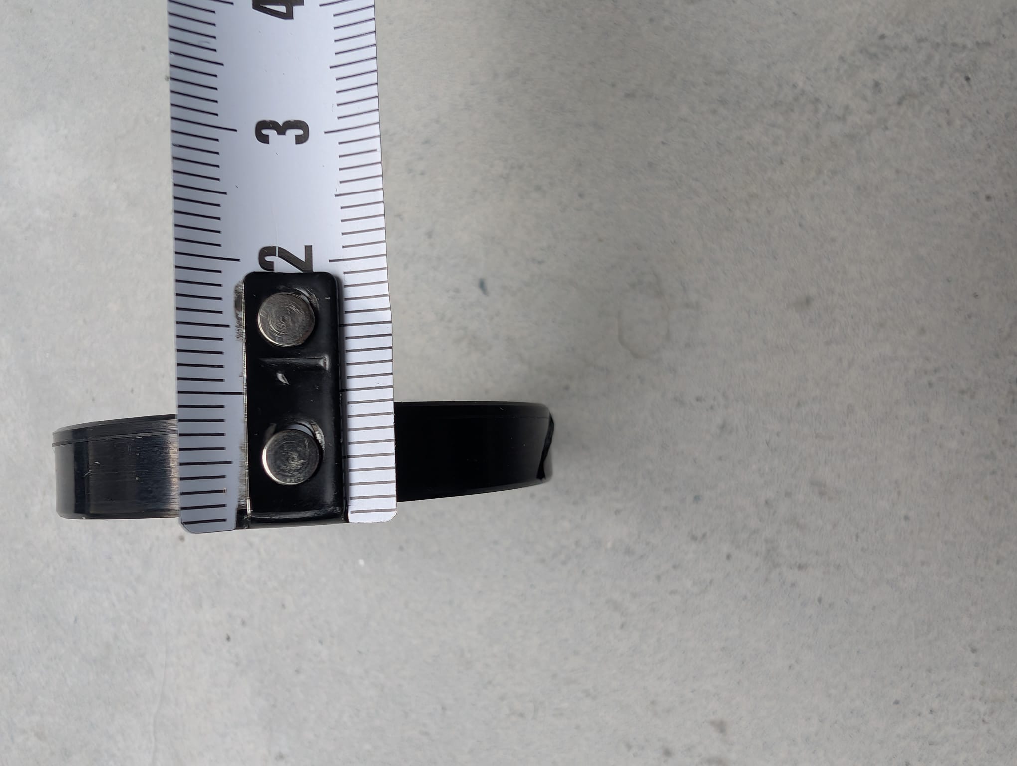

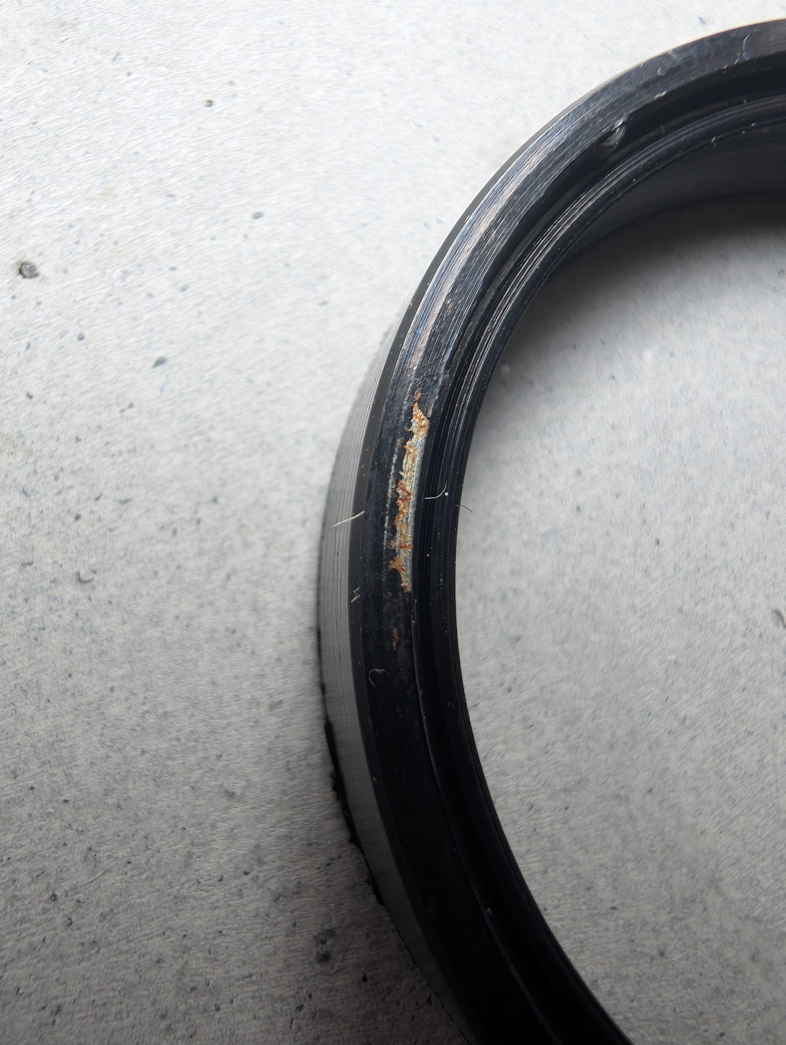

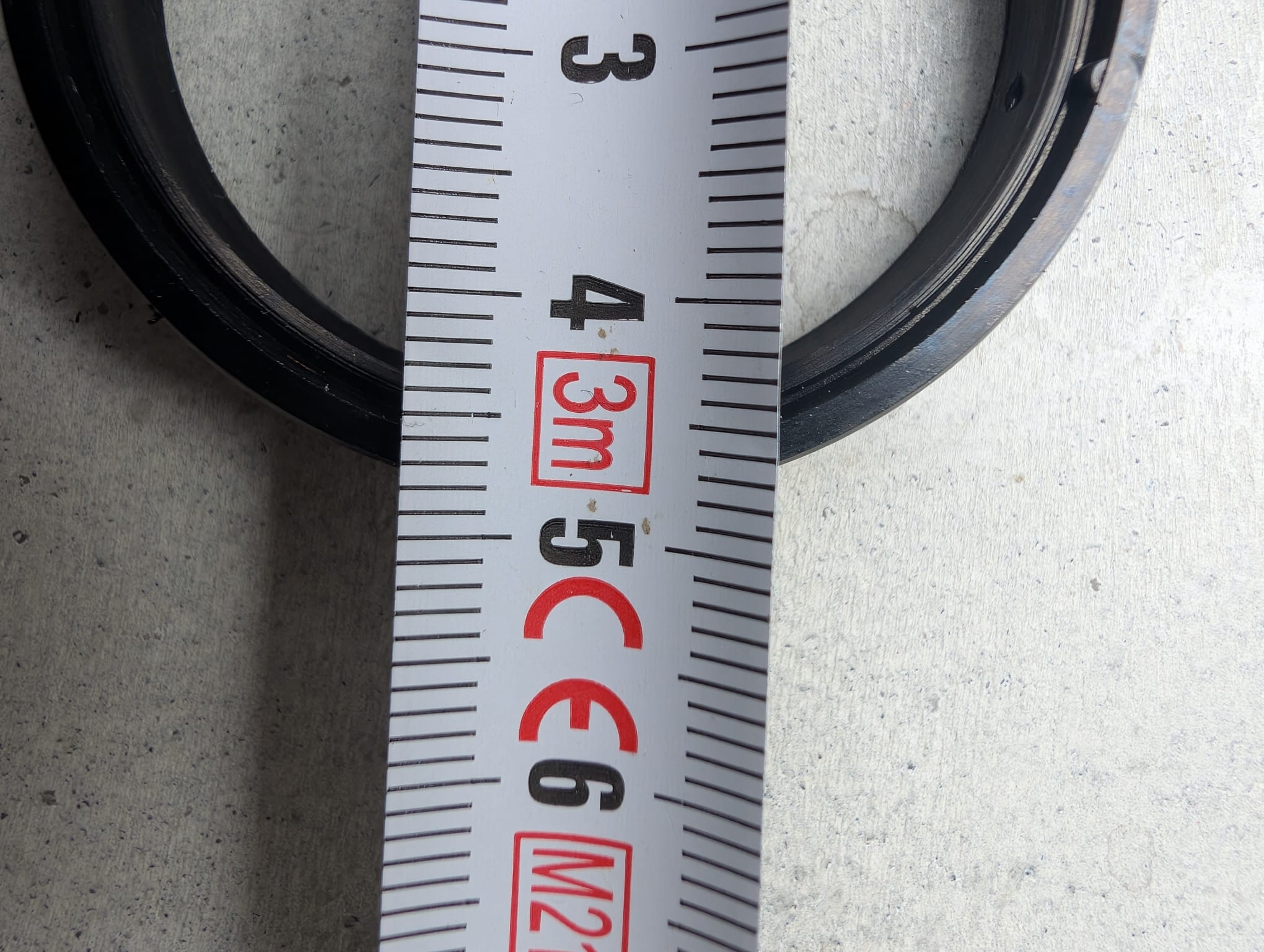

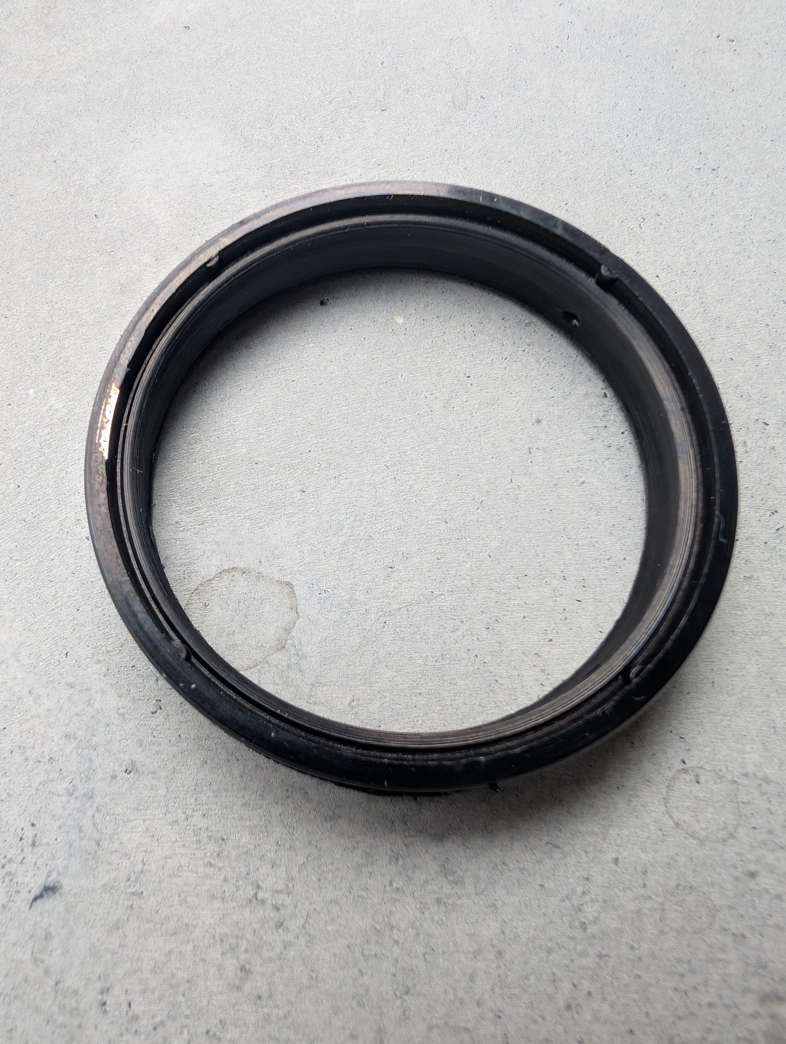

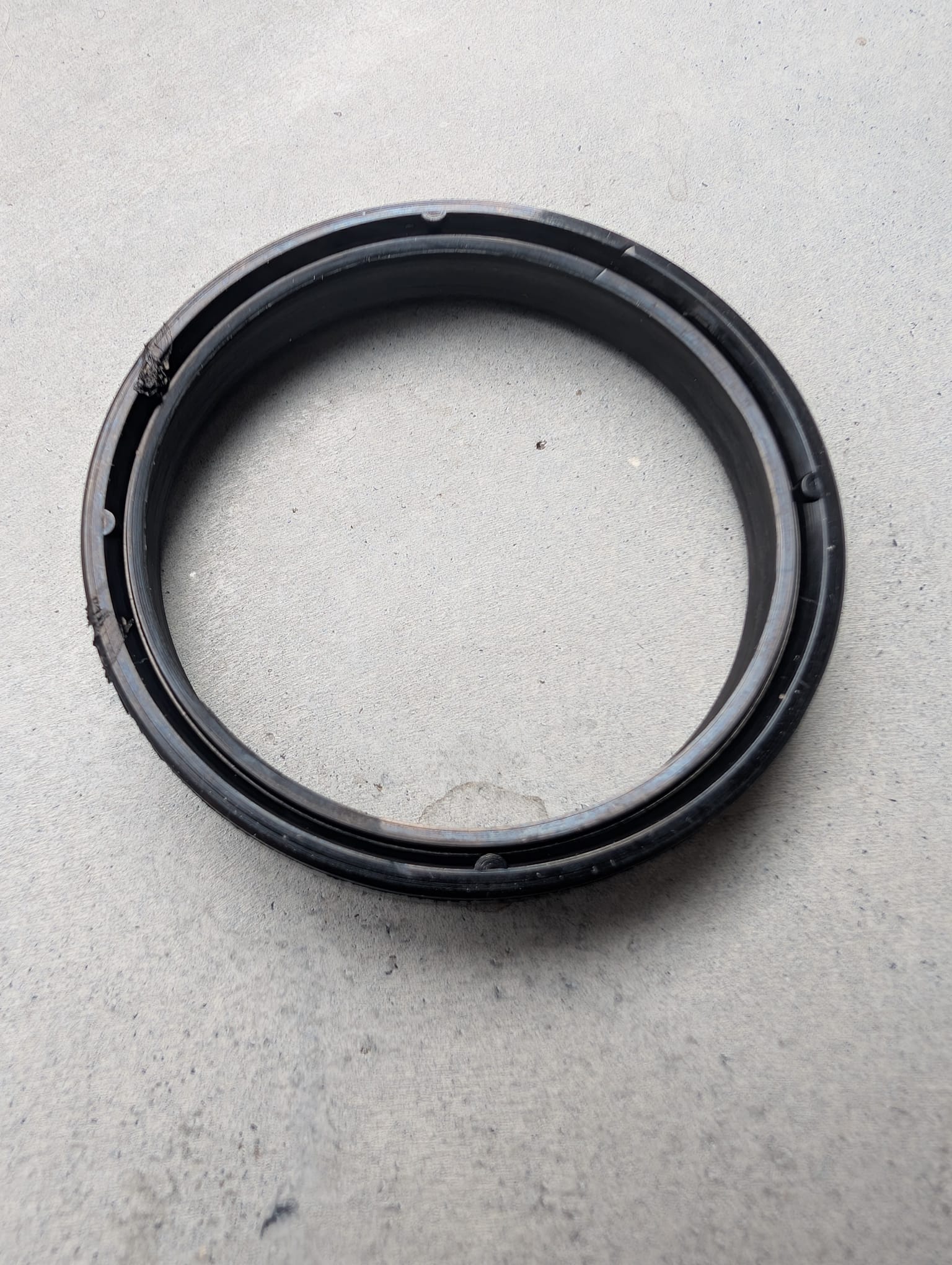

Half rubber, half staal (of zou het aluminium zijn?). Ik heb flink lopen worstelen om dat ding er bij mij uit te krijgen, tot ik erachter kwam dat er een hele metalen rand mee hoorde te komen met die ring. Ik dacht eerst dat die rand onderdeel was van het thermostaathuis.

ik heb hem besteld, als ie binnen is vergelijk ik hem met de ring van afgelopen weekend. Zou dacht ik toch van hard plastic moeten zijn om de thermostaat op zn plek te houden in het thermostaathuis. Zou zomaar kunnen zijn dat bij mij deze ring nog goed is maar dat de thermosstaat gewoon kaduuk is door het warme klimaat in ES. Enfin, we gaan het zien.
