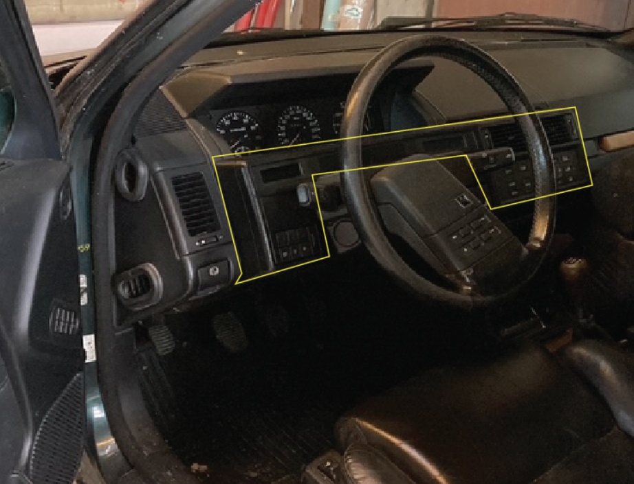

Hmmm, geen soft touch rommel dus. Vandaar dat die alkohol oplossing niet werkte. Ik ga je ammonia tip nog toepassen op de delen van het dashboard die ik later ga demonteren en de middenconsole. Het betreft het op de foto geelomlijnde stuk. Dat plakt echt vreselijk.
Heb je die ammonia onverdund toegepast (weet je dat nog)?
