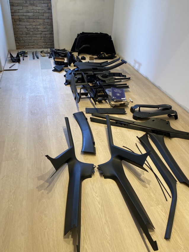

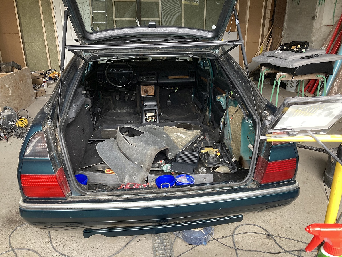

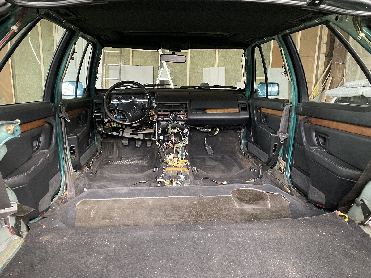

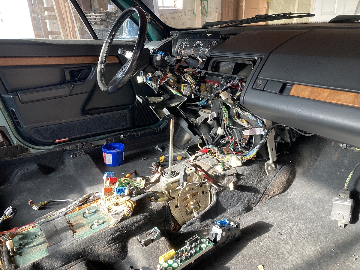

Na een pauze van 3 maanden (was niet te doen in de schuur qua vorst) deze week verdergegaan met m'n 1993 XM. Ik had bij de koop afgelopen oktober een compleet interieur erbij gekocht, omdat er een muis (of meervoud daarvan) bezig was geweest met de achterbankzitting en mogelijk meer.
Dus een beetje reservedelen kon geen kwaad. Inmiddels ligt op het dashboard na zo'n beetje het hele interieur buiten de auto en dat is niet zonder reden. Ik kan nu alles goed checken en schoonmaken. De elektra is iig met rust gelaten door het ongedierte en de wagen is onder de vloerbedekking / mat achterbak roestvrij. Mooi!

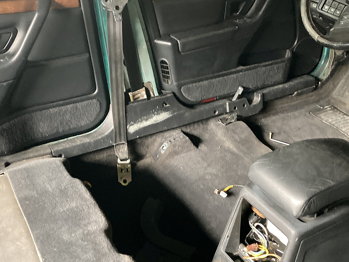

Maar is heb wel een punt waar ik graag wat feedback op zou krijgen: er zijn enkele interieurdelen erg plakkerig. Ik heb gelezen over het afbreken van soft-touch coatings die is gebruikt op plasticdelen, waardoor het interieur wat luxer aandoet.
Het is bij mijn wagen het ergst op de middenconsole, het dashboard delen voor de tellerbak die ook rondom het bedieningspaneel van de arico zit en de panelen bij de B-stijlen. Ze zijn niet normaal plakkerig. Bij de middenconsole ben ik bezig gegaan met alcohol (70%) en kwam er de plakkerige laag mooi los (is nu wel wat vlekkerig en wat lichter), maar ik ben aan het martelen met de B-stijlen.
Hebben jullie ook ervaring hiermee en hoe hebben jullie het aangepakt? Isopropylalkohol lijkt voor de B-stijlen niet lekker te werken. Motip ontvetter beter, maar ook niet geweldig. Het kost iig enorm veel tijd.

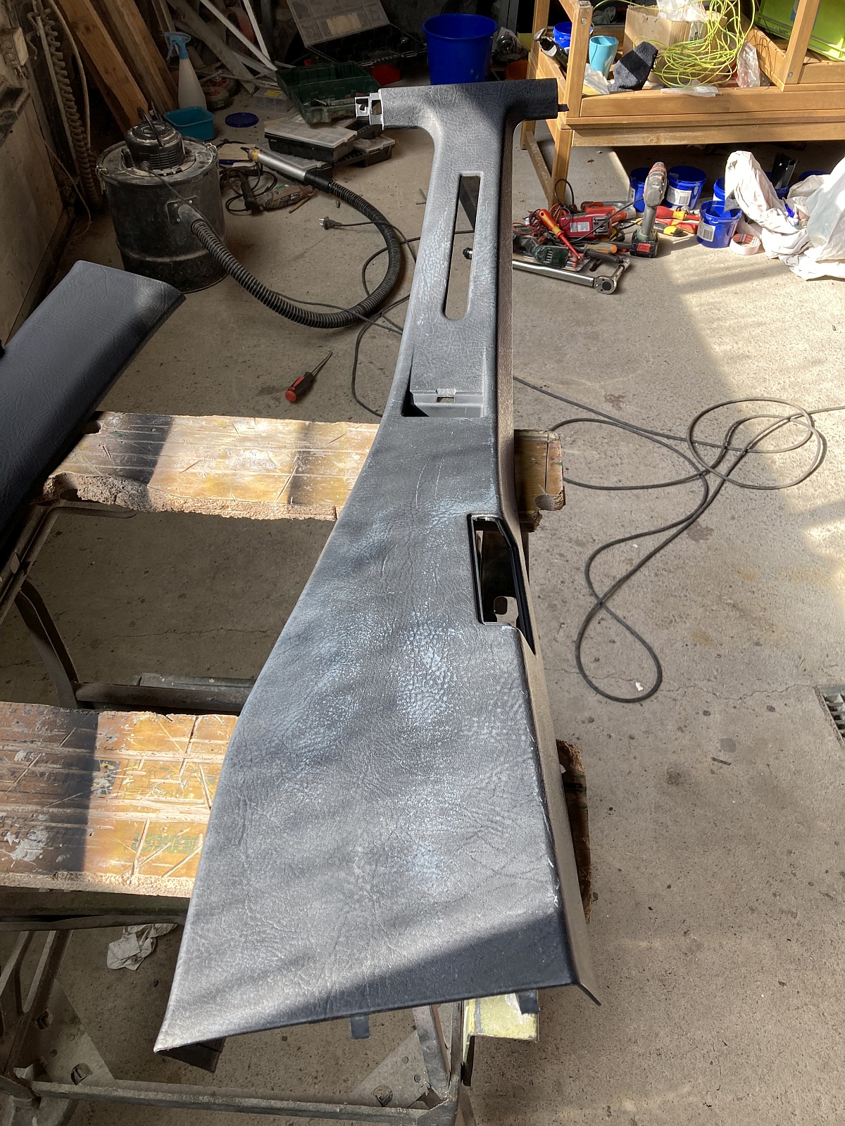

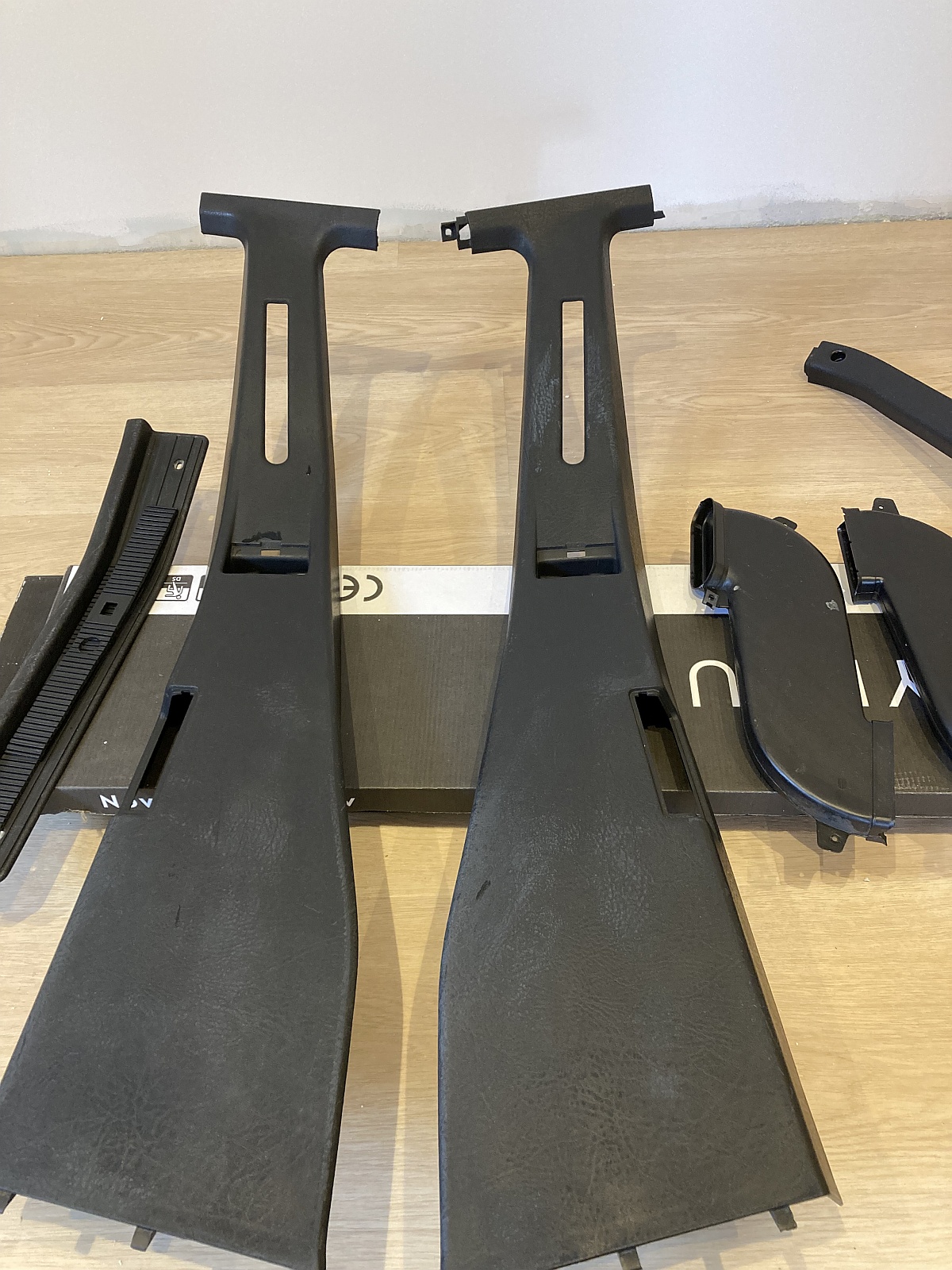

Bedankt voor je reactie. Ben vanochtend verdergegaan, maar dit keer met heet water (niet kokend, maar ergens rond 70 graden) en het werkt. Ik laat het in een grote kuip enkele minuten weken om vervolgens met een schuursponsje de natte delen goed te boenen. En dan wel met de schuurzijde. Het plaklaagje lijkt dan los te komen en daarna de boel met hetzelfde hete water goed afspoelen.
Het mooie van deze methode is dat de structuur niet verdwijnt. Nadeel is dat je de behandelde delen wel zal moeten behandelen met bijv. een plastic paint, omdat het door de schuuractie her en der witachtig uitslaat. De plastic paint is besteld en de volgende stap. Maar voor nu ben ik dik tevreden. En verven moest ik toch al, want bijv. het plasticdeel onder naast de bestuurdersstoel is flink geschuurd.
Hier nog ff een foto van wat bewerkte stukken en de situatie in de garage :)

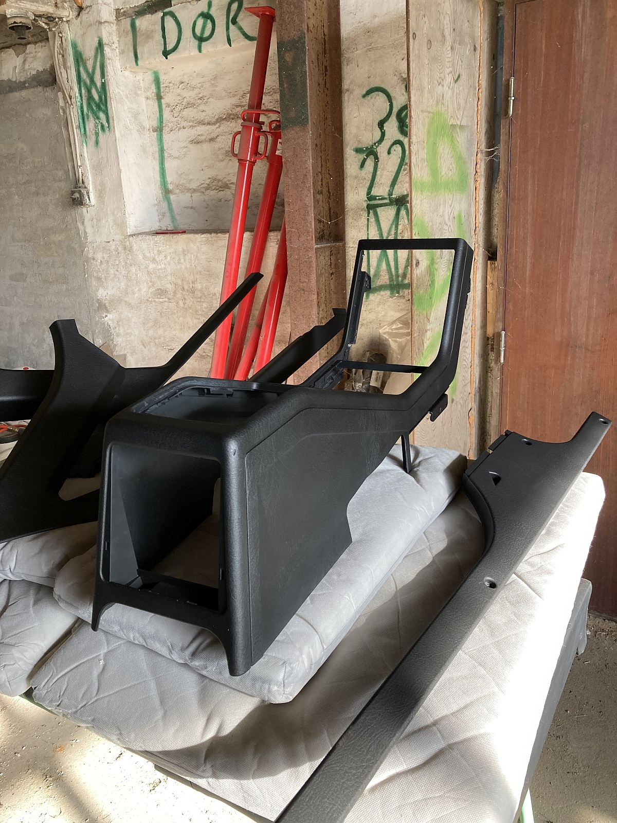

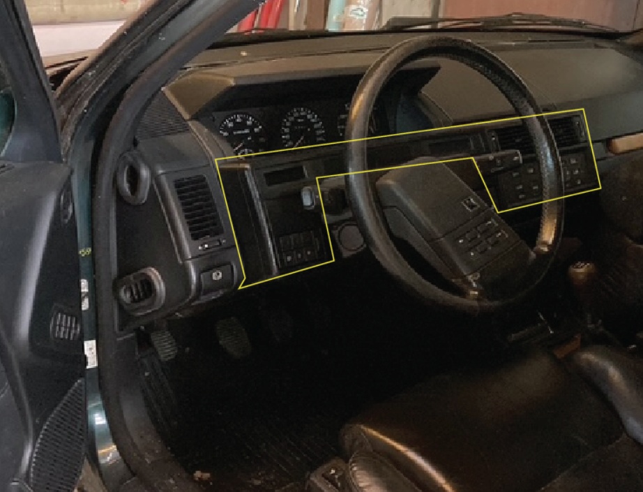

Hmmm, geen soft touch rommel dus. Vandaar dat die alkohol oplossing niet werkte. Ik ga je ammonia tip nog toepassen op de delen van het dashboard die ik later ga demonteren en de middenconsole. Het betreft het op de foto geelomlijnde stuk. Dat plakt echt vreselijk.

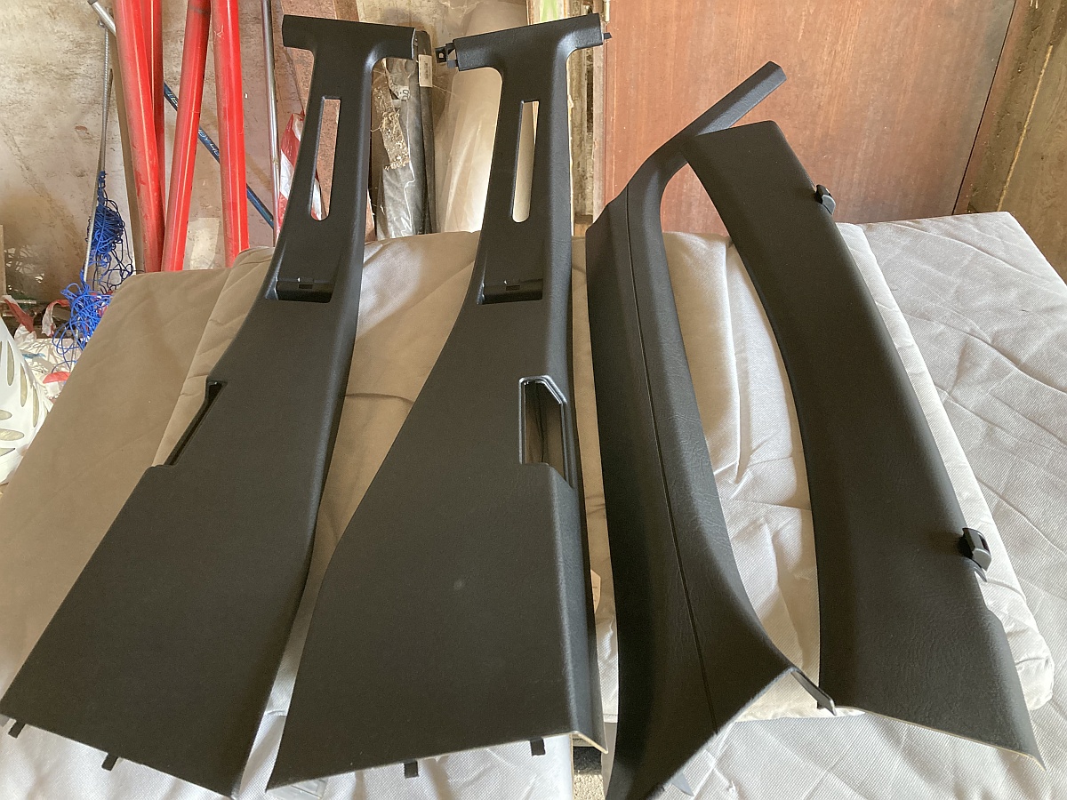

Vandaag zijn de plastic paint spuitbussen binnengekomen en ze zijn inmiddels al leeg ;)
Wat een geweldig resultaat heeft het opgeleverd zonder dat je ziet dat het geverfd is (mooi mat, org. textuur is intact gebleven en de kleur past perfect).

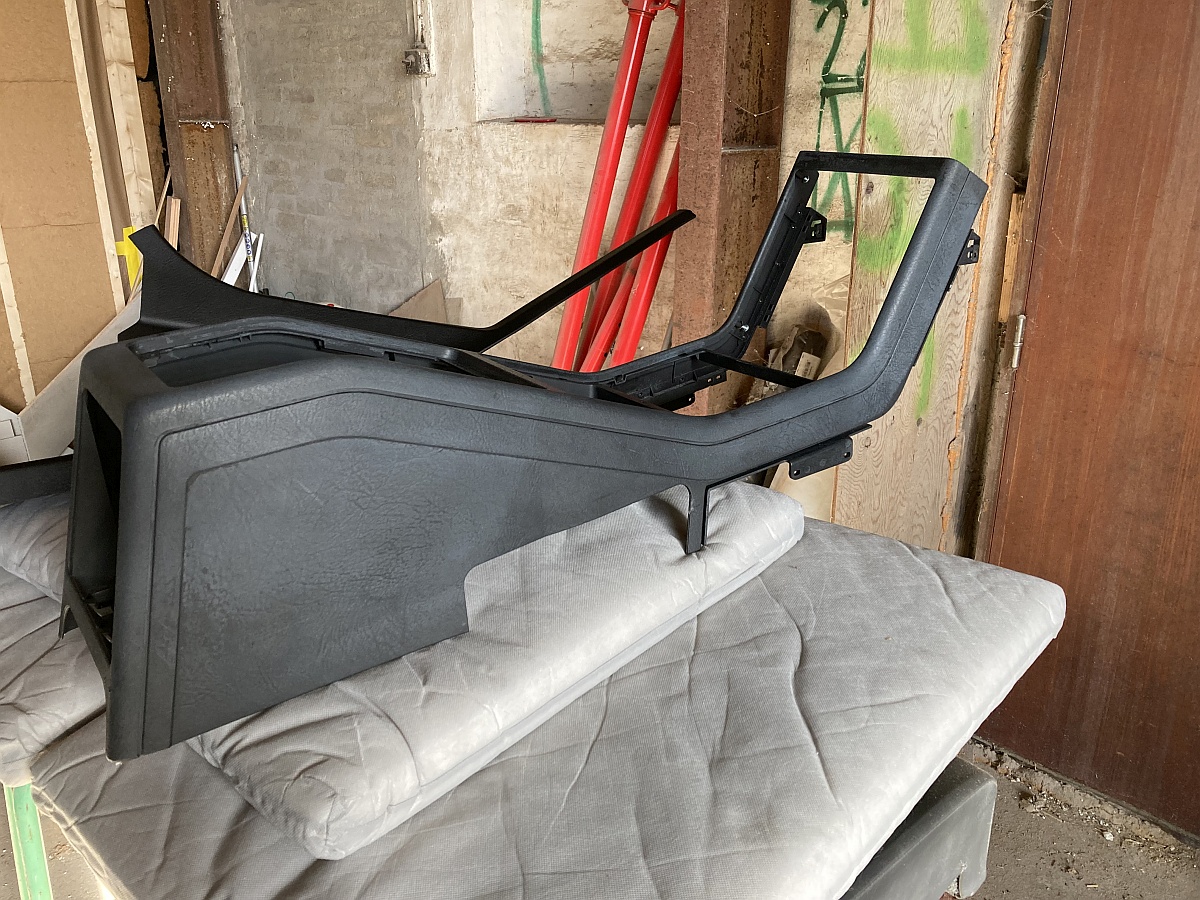

Nou ja, hier zijn de foto's van voor en na de behandeling.

Even een samenvatting van het geheel over het hoe aan te pakken en met welke producten.
Ik heb voor nu dus alle plastic interieurdelen aangepakt met een lichte structuur erop zoals bij de deurstijlen, dus niet het hele dashboard en de deurpanelen (dat dashboard is volgens mij bekleed met een soort vinyl??). Wel voor de mooi de instaplijsten en bijv. de achterbak trim (daar waar de achterklep invalt zeg maar). Ik moet nog de delen rondom de achterklep zelf doen, maar omdat dat een plek is die losstaat van de rest komt dat later wel.
De boel in een grote emmer enkele minuten laten weken (een badkuip was nog handiger geweest, maar die heb ik helaas niet) in heet water (zeg max. 70 graden / niet kokend).
Vervolgens met de schuurzijde van een schuurspons over het materiaal bewogen (ben niet bang dat je het beschadigt, want het glijdt vrij gemakkelijk eroverheen en er komt nog een behandeling overheen). Je krijgt hetzelfde effect als met gummen dat er van die rolletjes materiaal loskomen. Het heeft niet extreem veel nodig om los te komen.
Na drogen met droge vingers testen of het niet meer plakt. Zo ja, bovenstaande herhalen.
Voor de afwerking heb ik gekozen voor de Stipt Plastic Paint. Het spul is niet goedkoop (EUR 24,95 per bus van 500ml), maar ik was overtuigd van een mooi eindresultaat en wilde niet gokken met een ander merk voor een tientje goedkoper (per bus). Het spul droogt mat op met behoud van de structuur.
Oh ja, en ik verwacht dat je ergens in juli 34% korting kan verwachten op alle producten omdat de eigenaar dan 34 jaar wordt en hij tot nog toe elk jaar een korting op alles geeft ter hoogte van z'n leeftijd ;) - ik had alleen geen zin daarop te wachten.
Spuit in meerdere dunne lagen met tussentijds drogen van enkele minuten. De b-stijlen die ik met alkohol had bewerkt (geen goed idee) waren behoorlijk wit uitgeslagen (zie bovenstaande foto's) en hadden echt wel 3-4 lagen nodig, maar over het algemeen ben je met 2 lagen klaar.
Ik had 3 bussen nodig voor het hele interieur m.u.v. de achterklep en die trim waar de achterklep invalt bij de achterbumper, dus met 4 zit je veilig.
