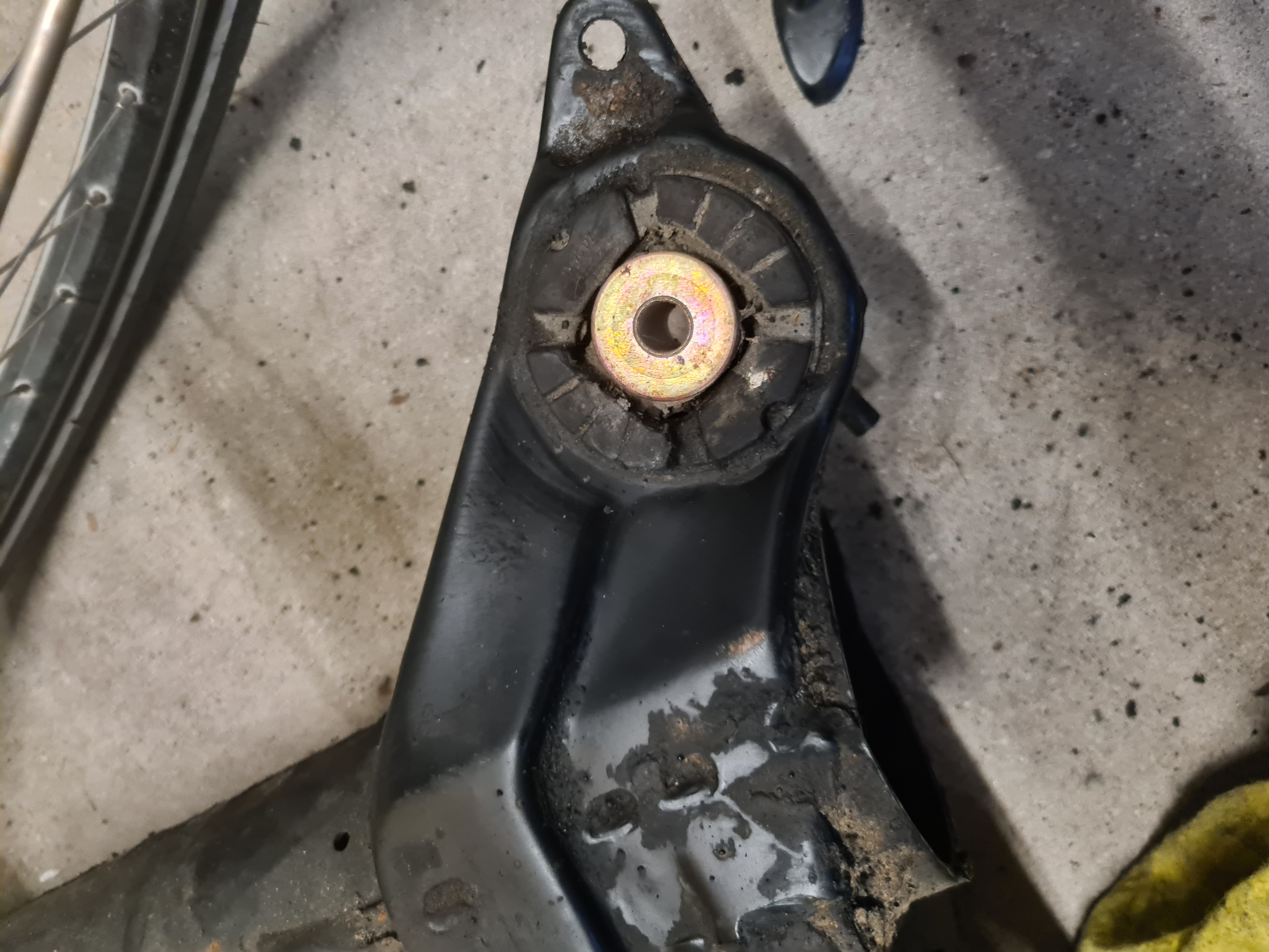

Even een vraag: ik ben dat reserve subframe aan het strippen. Probleem is de veerbollen van de veerpoten. Als ik daaraan draai, draait de hele veerpoot mee. Is daar een truc voor?
De gebruikelijke truc is om het systeem op druk te zetten met de wagen in de hoge stand. Hierdoor drukt de veercillinder zich vast in het subframe en kan je de bol lostikken met een beitel.
Nadat je enkele mm's beweging in de bol hebt gekregen maak je de handel drukloos en draai je bol volledig los met de hand.
Gaat niet helemaal lukken in jou geval. Tenzij je heel creatief in de weer gaat met verlengde leidingen om zo het spul op het systeem van je wagen aan te sluiten. Of een zelfknutsel pomp.
Anders zal je toch iets moeten verzinnen om iets van een tang om de veercillinder heen te zetten en 'm daarmee te blokkeren. De leiding zelf is er in ieder geval niet steving genoeg voor. Die buig je krom.
En ik zou een behoorlijke lading WD40 langs de kraag van de bol laten lopen. 't s een beetje een open deur, maar 't helpt ook bij vastzittende wartels en leidingen die niet uit hun rubbertje willen schuiven.

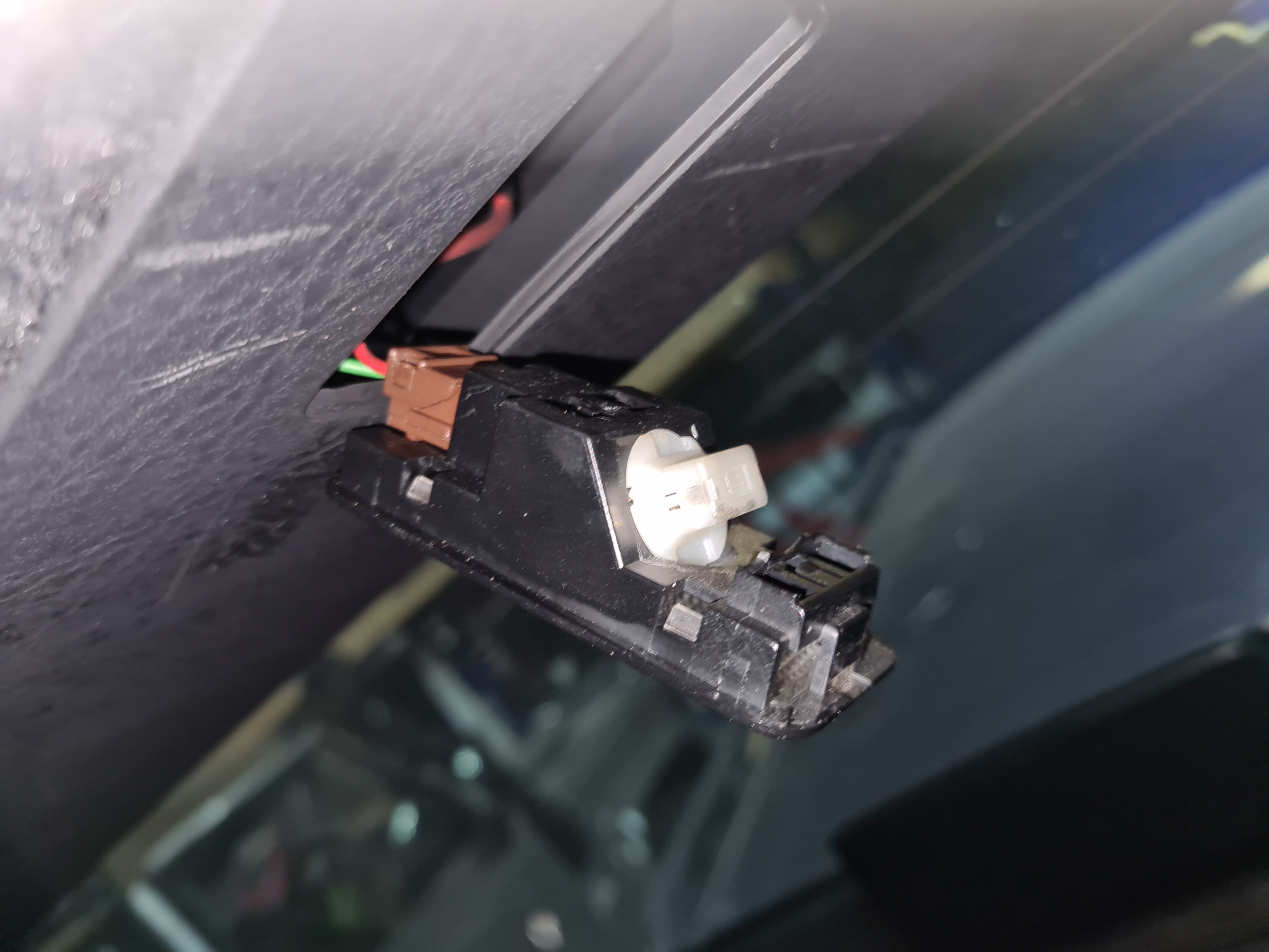

Deze lampjes zit een alu bevestigingsveertje aan. Die vallen er bij mij vanaf, Is dat te fixen, of een nieuwe kopen?
Verder is mijn reservewiel roestig. Is stralen en spuiten een opties, of een andere zoeken?
zie hierboven, die interieurlampjes. Ik wil dat alu beugeltje met kunsstof lasdraad vastzetten. Maar welk materiaal is dit ding?
PP? PE?

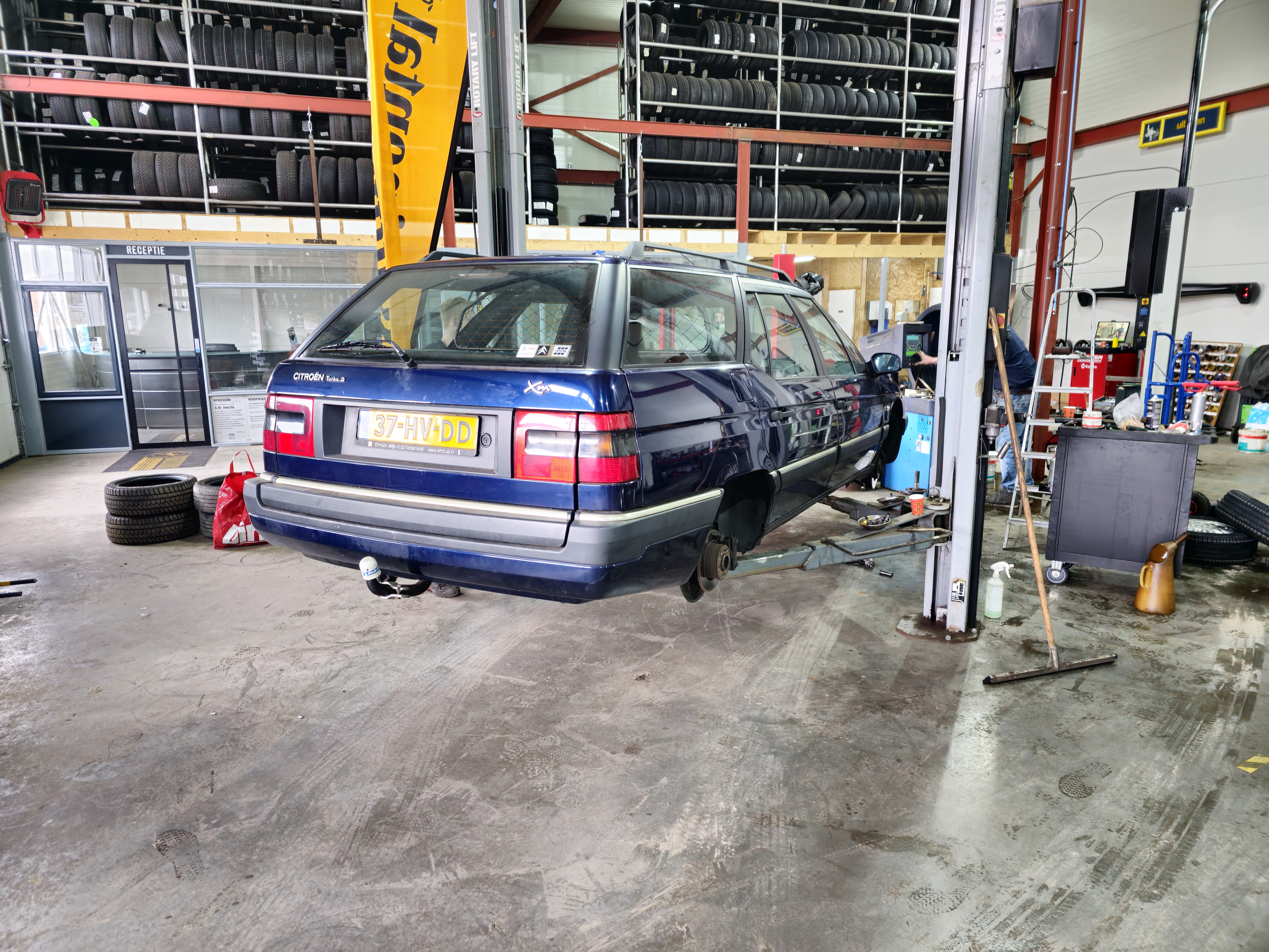

APK, fuck, steekproef...roetmeting. Dat blijft pijn doen
  • XM Turbo CT SXclusive
Maar wel gelukt uiteindelijk?  Heb je ook de accu nog kunnen vastzetten?
Zekers. Hij mocht 400 deeltjes uitstoten Deed 1x 4 en 1 x 0. Was toch wat huiverig Had maar 15 km gereden sinds 2008, echt schooltijden was er niet bij. Nauta heeft een provisorische accuklem gemaakt
