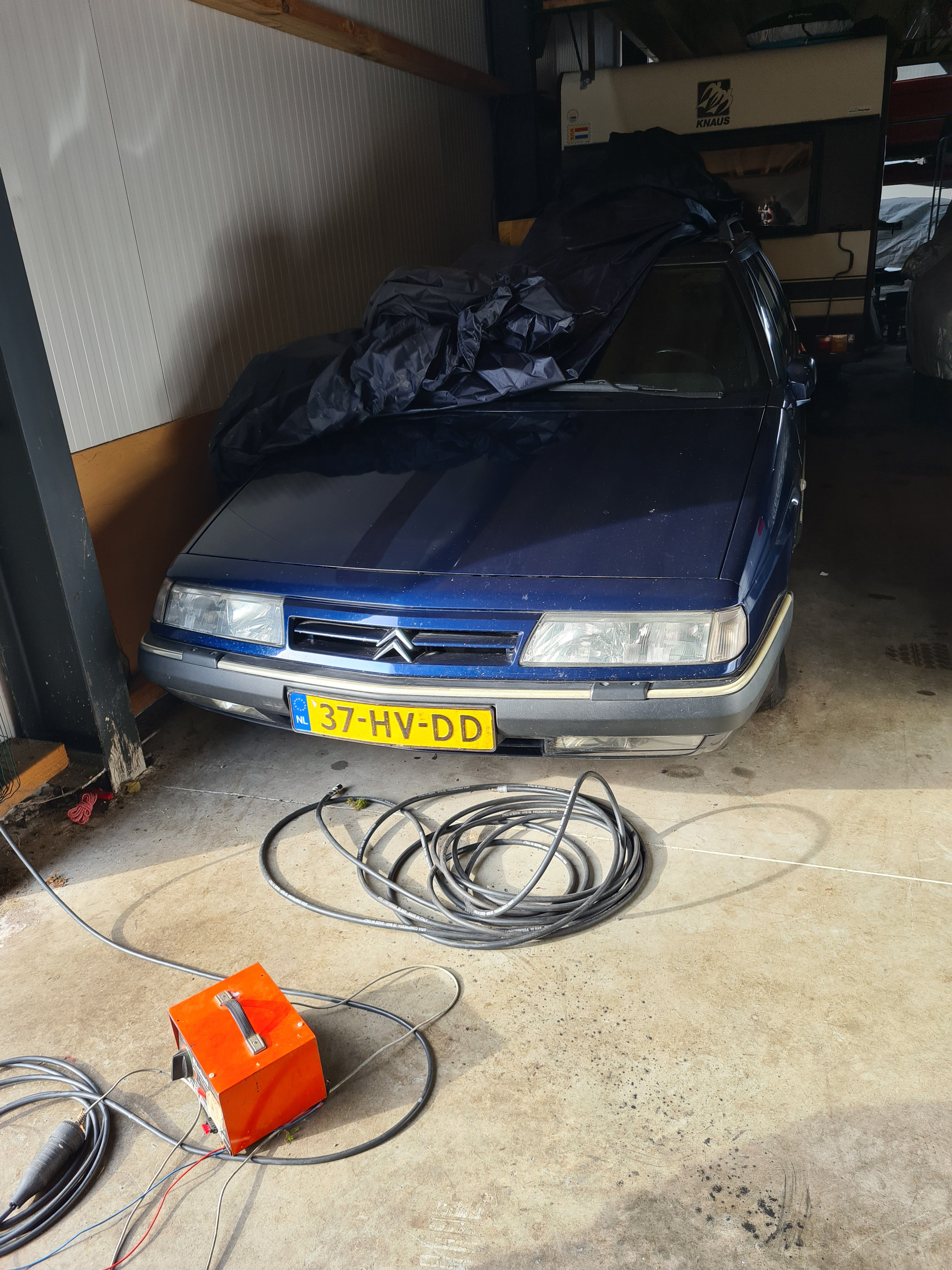

 Vrij actief geweest op t vorige Yahoo forum, de XM in 2008 geparkeerd, en nu weer bezig hem op de weg te krijgen.
Plan: motoruitbouw, probleem stuurinrichting aanpakken, koppeling vervangen, distributie, balansasriem, multiriem. Daarnaast de olielekkage aan de rechterkant oplossen die na de kopvervanging aanwezig is. En subframe, kriksteunen ed inspecteren op roest en zn behandelen.
Ik heb t blok er nu uitgevist, kan eenieder verzekeren dat dat geen eenvoudige klus is bij deze motor.
Paar fotos ter illustratie.
