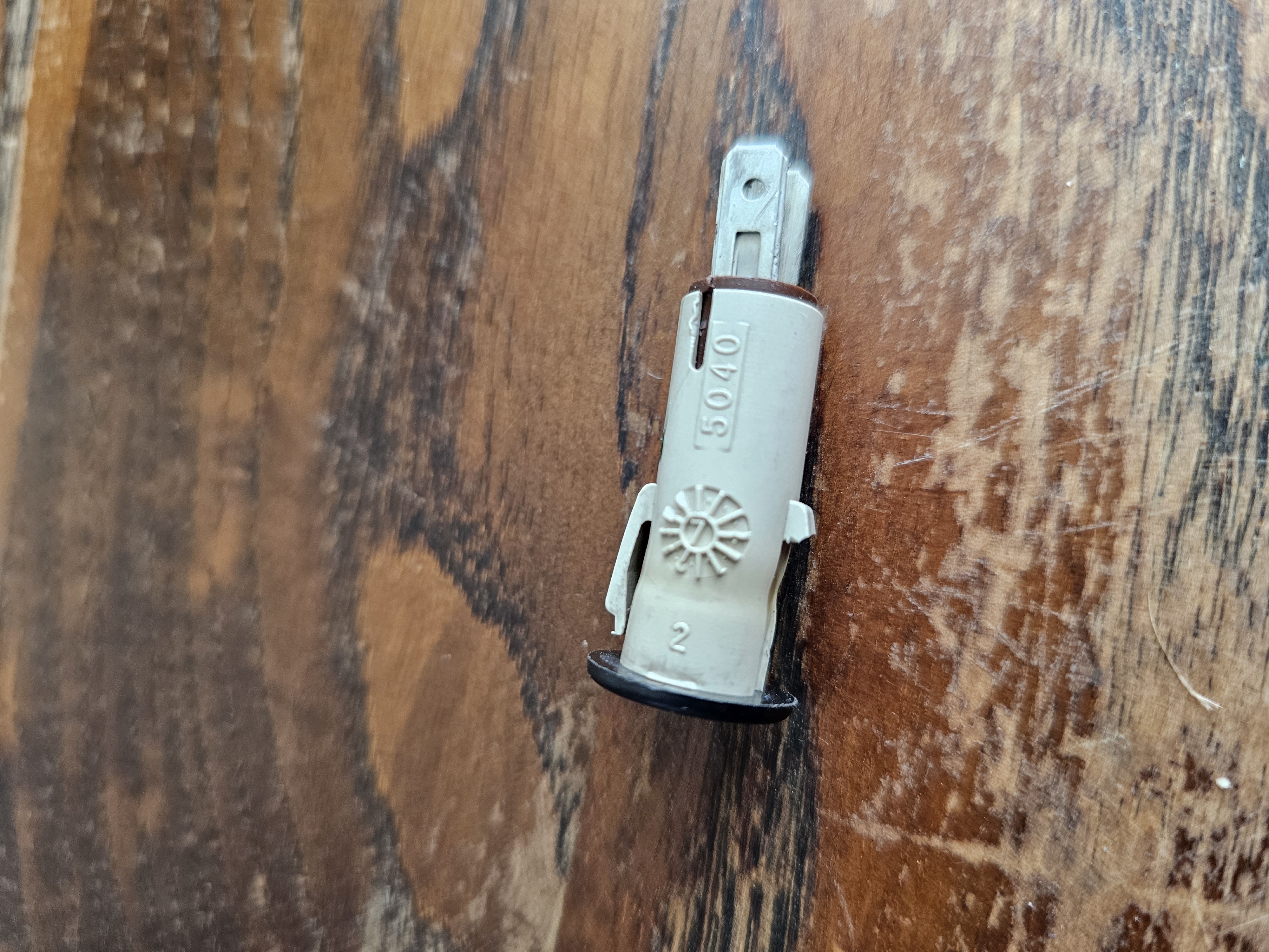

Even een vraag: is het lampje verlichting contactslot te vervangen?
Voor die raam-schakelaar moet ik even m'n vader vragen. Die heeft ze uit elkaar gehaald zonder te slopen. Maar ik meen dat 't lampje wat er in zit wel wat lastiger is dan de overige schakelaars. Werd iets met solderen in plaats van gewoon pootjes ergesn in klemmen.
Van 't contactslot meen ik dat je gewoon het bruine voetje uit de witte huls moet kunnen trekken. Daar zit dan weer gewoon een standaard T5 lampje in.

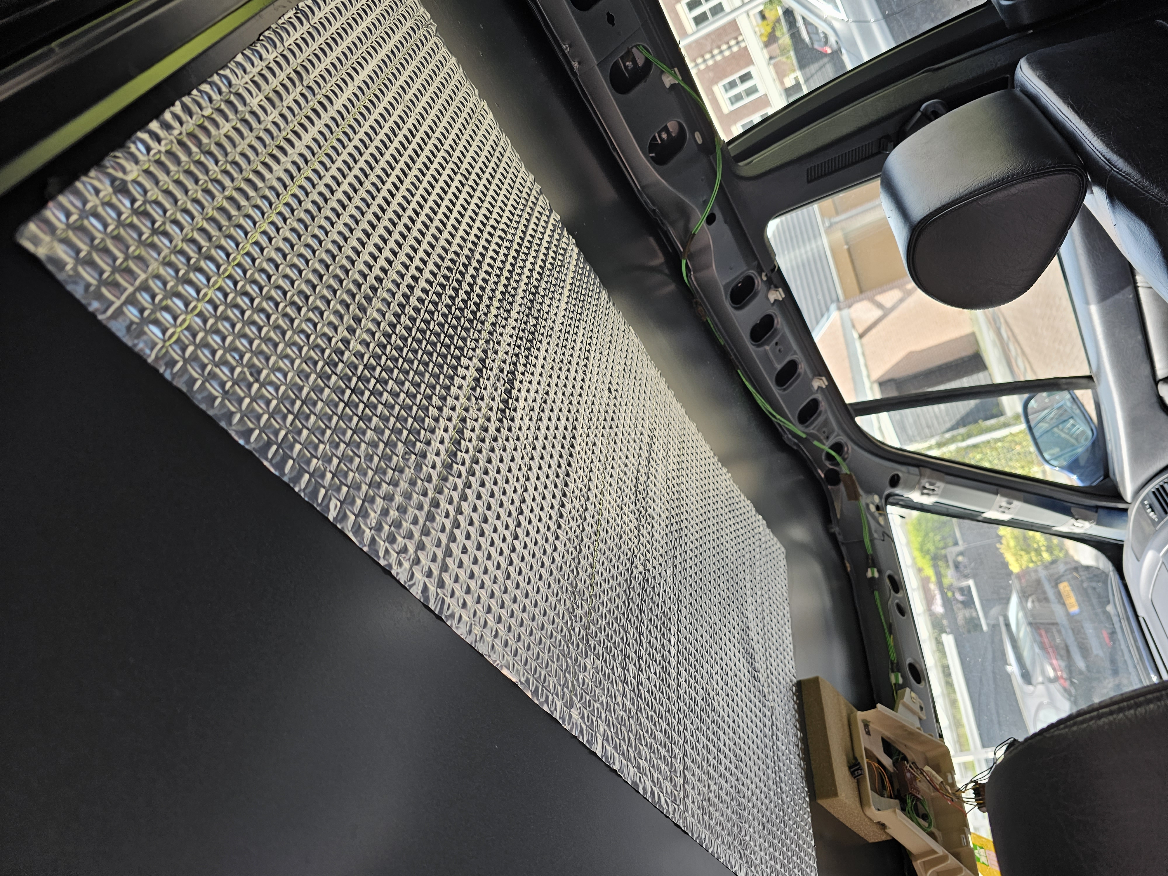

Hangende hemel eruit gevist. Maar even een geluidsdempende mat ertussen geplakt. Verder alles in LED voorzover mogelijk. Linker matrix display weer gerepareerd met zo'n rubber ding. Rechter display een hoop zitten experimenteren met Led, weerstand ertussen, heldere krimpkous om licht wat meer te spreiden. Alles in elkaar , had ik de laatste lampjes er verkeerd om ingezet. Tsja, dan doet led het niet. Nog maar weer los dan :(
Ga je de hemel zelf opnieuw plakken of heb je daar een adres voor?
Ligt bij een stoffeerder, je moet geen dingen doen waar anderen beter in zijn
Leuk, die dempingsmat. Ben benieuwd hoe veel verschil dat gaat maken.
Hoop dat ie niet te dik is en je hemel niet meer terug wil passen. :P
Hemeltje zit er al weer in. 2mm dik. Ik zag het op n plaatje van onze poolse vrienden.
Zonder hemel is t echt een enorme klankast.
Objectief vastellen of t verschil maakt is lastig, maar t was een eenvoudige klus

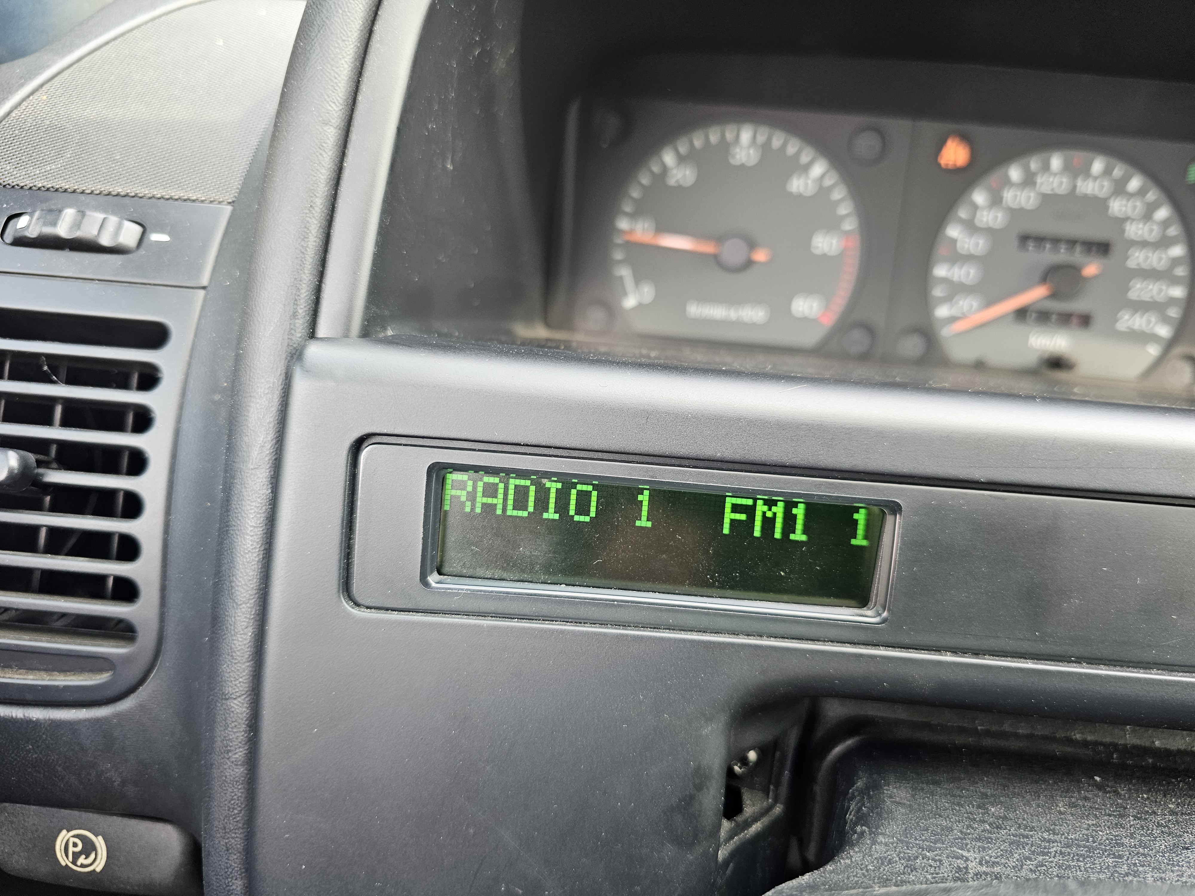

Ik heb n klein probleem met mijn keypad. Ik wil hem in de automatische modus zetten met de toetsencombi C1C.
De 1e twee toesten doen het, maar de 2e C geeft een lange piep, en  er gebeurt verder niets.
Als ik nu C0C doe, hoor ik keurig 4 piepjes, maar hij stond al in de handmatige modus...
Ik kan de werkplaatsmodus ook gewoon inschakelen.
Iemand dit eerder gehad?
Suggesties?
Ah, jij hebt natuurlijk de break. Dan zit de hemel niet tegen het plafond geplakt.
De klankkast heb ik ervaring mee. Dat galmt behoorlijk als de hemel er uit ligt.
Dat ie de 2e 'C' niet pikt ken ik niet. Neem aan dat je wel de code van te voren hebt ingevoerd zoals het hoort? Dus groen ligt?
Dan heb je ook nog een minieme kans dat de sleutelontvager vervangen is door een ouder exemplaar die die functie nog niet heeft, dat is het geval in mijn wagen helaas.
Dat is het volgens mij niet. Ik weet dat tie het in het verleden wel heeft gedaan, zo'n 18 jaar terug :)
Die hemel wordt idd op zijn plek gehouden door alle steuntjes, reail, zonnekleppen en handvaten.
Ik begreep dat ze bij een berline toch ook niet altijd gelijmd zitten?

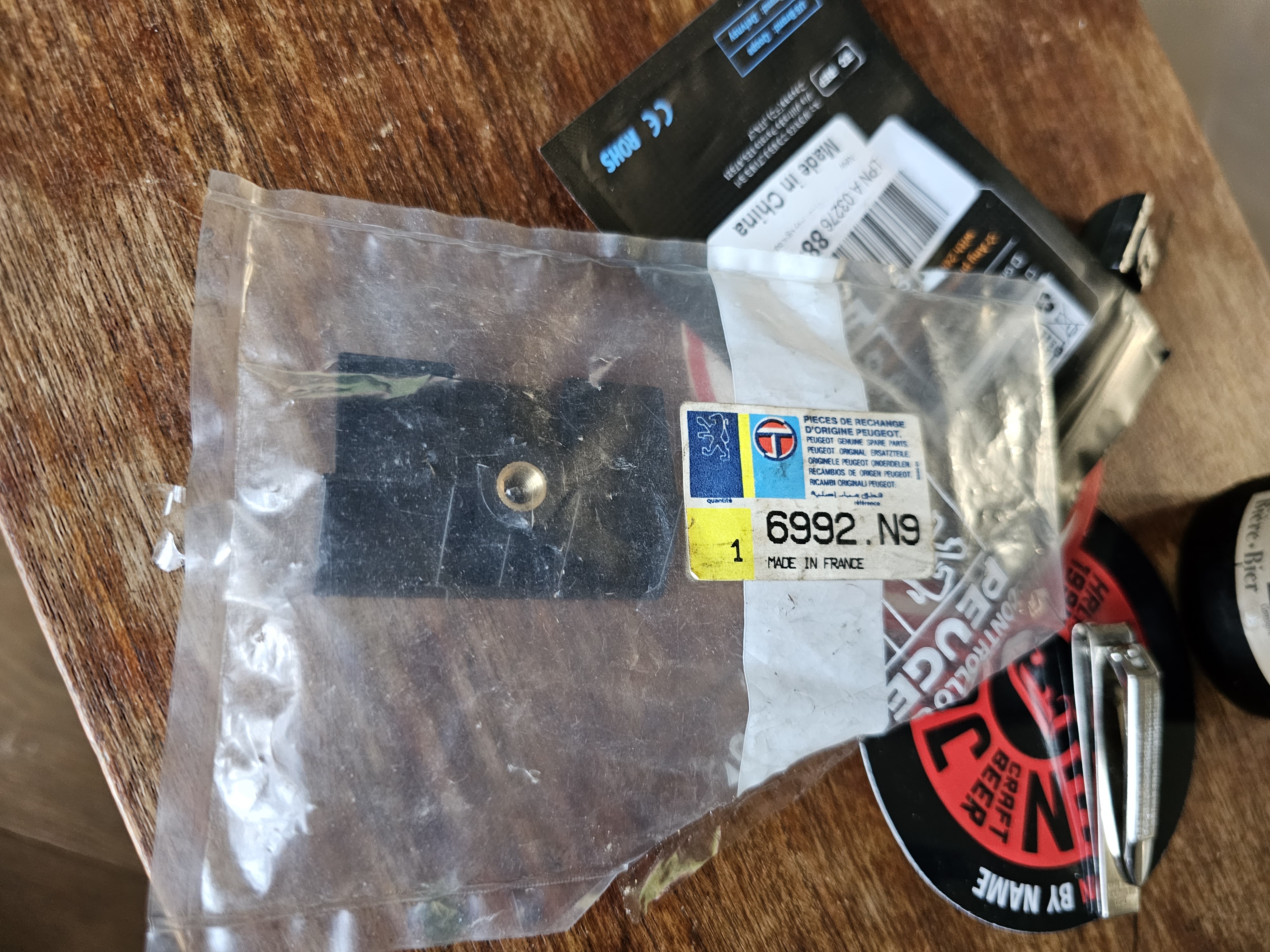

Ff onderdeeltje online gekocht. Ik denk n jaartje of 40 oud?
Tisda?
Zo'n klem waar die plaat onder de motor mee aan t subframe vast zit

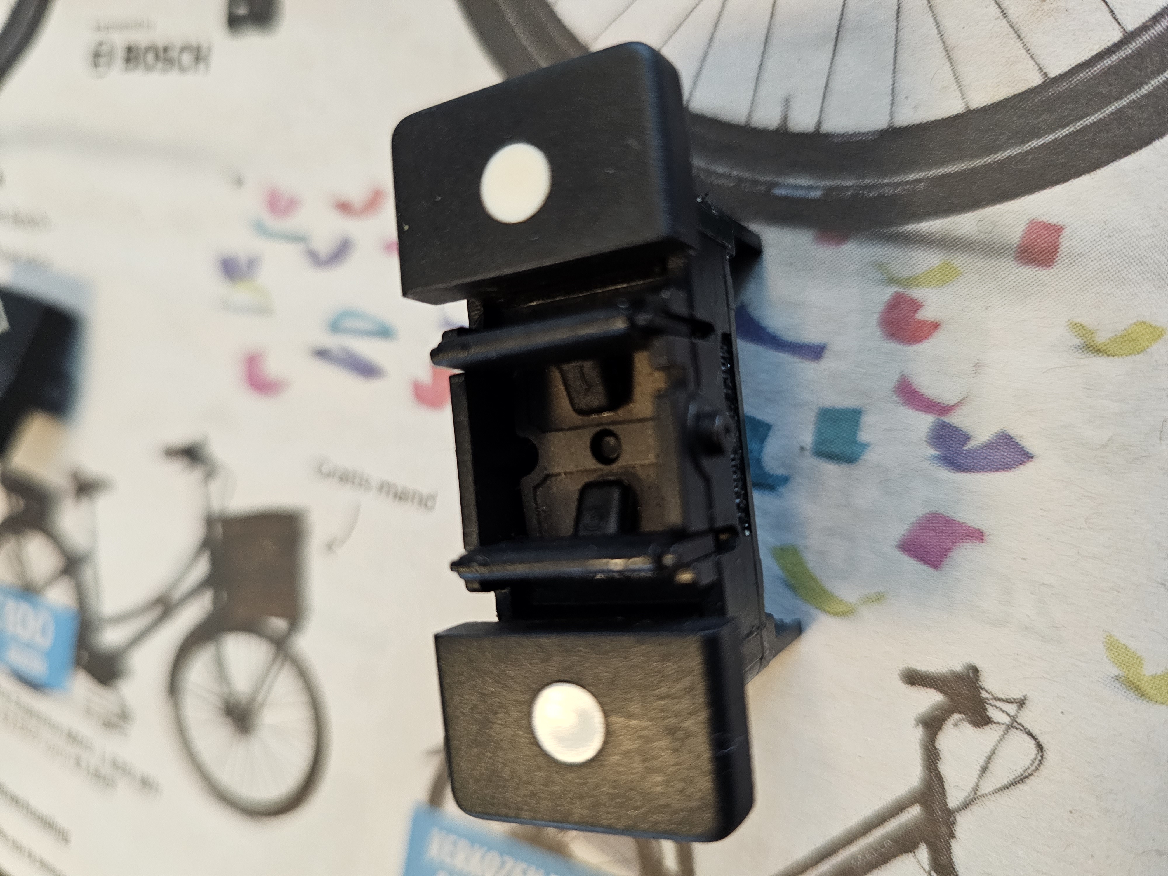

Even een ervaringsvraag: ik merk dat de afstandsbediening van mijn XM steeds moeizamer gaat. Moet dichtbij de auto staan. Rode lampje brandt wel. Ergens iets te verbeteren?
Batterijtje vervangen?
Ehhhm, wat zal ik zeggen....
Nou, niks maar
Ik merk ook wel wat inconsequentie in de ontvangst van het signaal als er bijvoorbeeld een tramlijn vlakbij de parkeerplaats loopt.
Op sommige plekken moet ik altijd dichterbij staan. Op andere plekken gaat het dan weer soepel.
Maar batterij vervangen is altijd een goed plan.
Hier hetzelfde probleem. (al jaren, sinds ik de wagen heb eigenlijk)
Batterij verangen helpt niet. Ook al de sleutel opengemaakt en het knopje hersoldeert. Nada...
Dus als iemand anders het weet.., graag. :)
Het zou me niet verbazen als je op sommige plekken/op sommige momenten last hebt van interferentie van andere dingen op dezelfde frequentie. Dit type afstandsbediening stond natuurlijk ook nog een beetje in de kinderschoenen voor auto's: het was al een enorme verbetering ten opzichte van de infraroodsystemen die XM's t/m '95 (?) hadden. Die moet je krampachtig richten tussen de zonnekleppen op een afstand van maximaal een meter of drie, en dan maar op goed geluk hopen dat 'ie d'r zin in heeft. Uiteindelijk had ik het zelf wel onder de knie, maar iedereen die je de sleutel geeft denkt meteen dat de afstandsbediening stuk is
