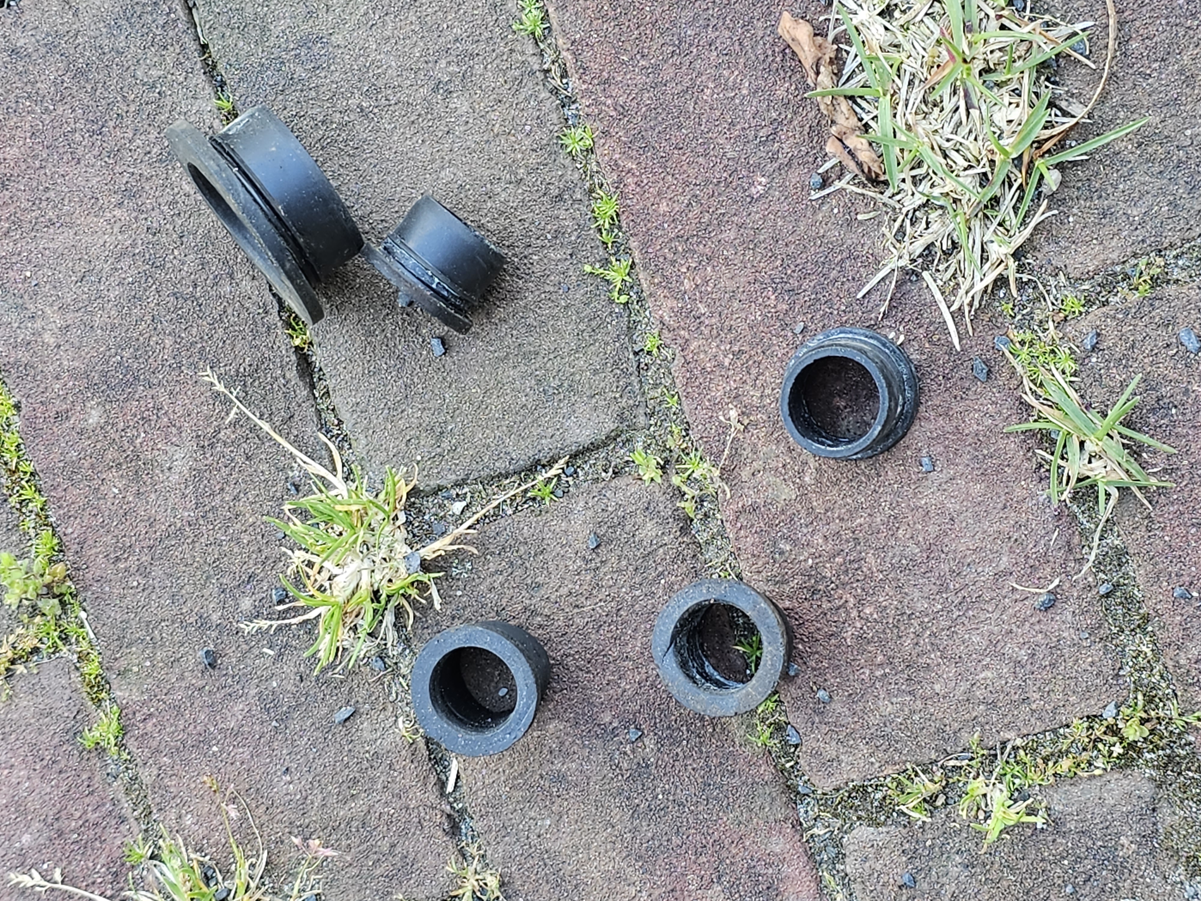

Ik liep ff in een bakje te rommelen. Kom ik wat rubbers tegen. Geen idee waarvan. Jullie wel?
Doorvoer van motorruimte naar binnen?
Je mag overgens wel eens gaan schoffelen daar in de tuin.
Lijkt ook wel een beetje op die doppen onder de kofferbakmat. Maar ik weet niet of je die bij een break daar ook hebt?
Waar zouden die onder de mat moeten zitten Frank?
Ter hoogte van de achteras... maar ik lees nu dat jouw doppen van rubber zijn en dat klopt dan niet...
Maar als ze van rubber zijn en het zijn geen afsluitdoppen, dan zijn het doorvoerdoppen die een of andere slang of leiding beschermt. In de computerbak zit er dacht ik ook zo een (of meer)

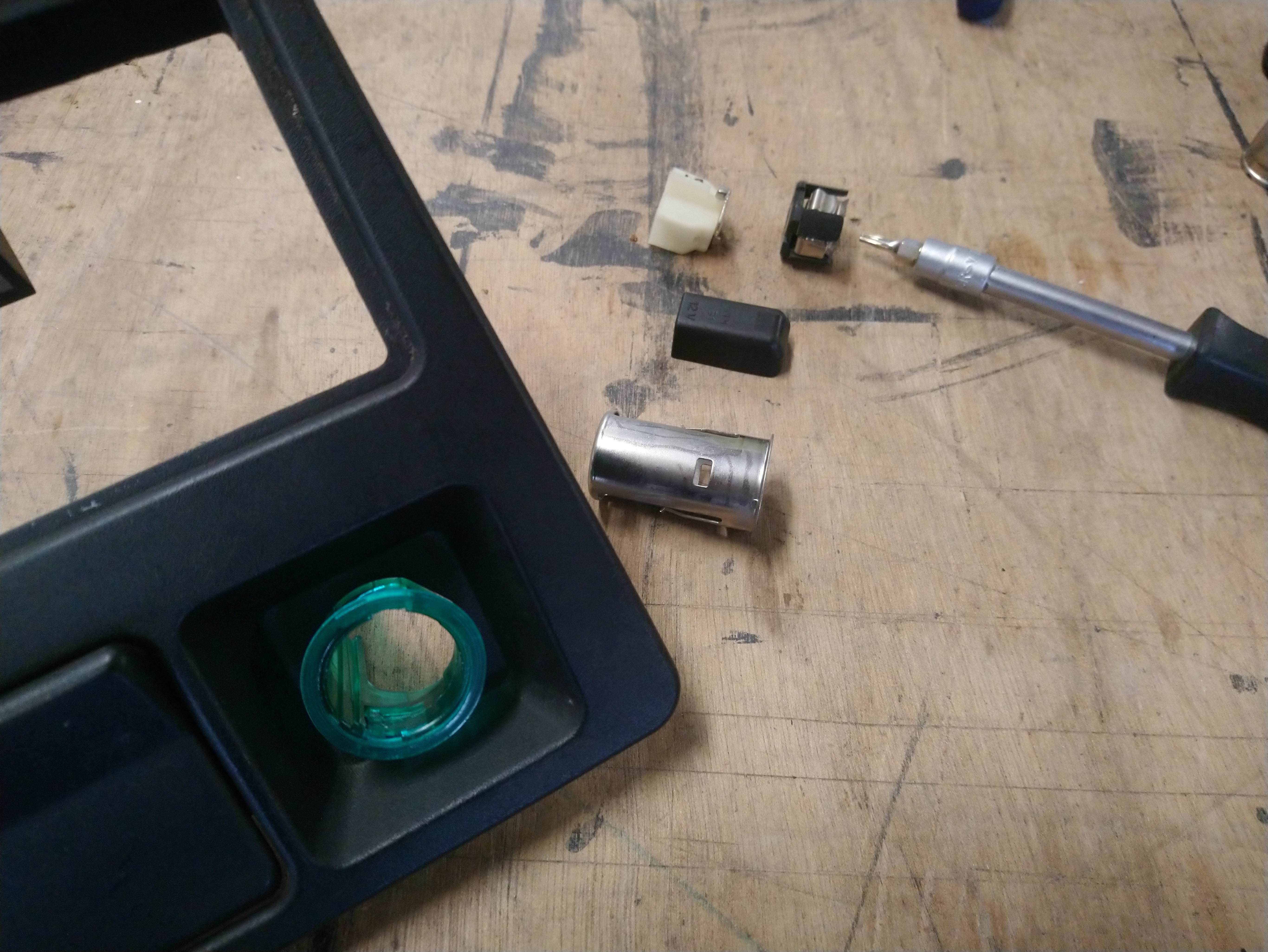

<p>En, heb je een gebruiksaanwijzing?</p>
Bij deze omdat ik nu zelf demonteer.
4 stappen van boven naar onder.
(begin trouwens met het rechter gestofeerde zijpaneel weg te halen. Je moet aan de achterkant zijn met je hand.)
1. Aansteker er uit, Torx 10 schroevendraaier er in om onderin een schroefje los te draaien.
   Daarmee zit het voetje vast wat je er dan uit kan vissen (Zie naast de schroevendraaier)
   Links zie je de witte stekkeraansluiting liggen die dan ook los komt.
2. Zwarte kapje van het lampje zit op de metalen huls geklikt. Kan je voorzichtig loswippen met een schroevendraaiertje.
3. De metalen huls is nu kaal en kan je nu een kwartslag draaien. Daardoor klemt ie niet meer in het groene kunstof en kan je 'm er uit schuiven.
4. De groene kunstof huls heeft ook twee weerhaken die je, nu het metaal weg is, kan indrukken en zodoende ook uit de console kan schuiven.
De laatste stap is voor jouw doel overbodig.
Wat betreft die zwarte doorvoeren die je hebt gevonden.... Mij absoluut niet bekend op de XM. :)
Dank!

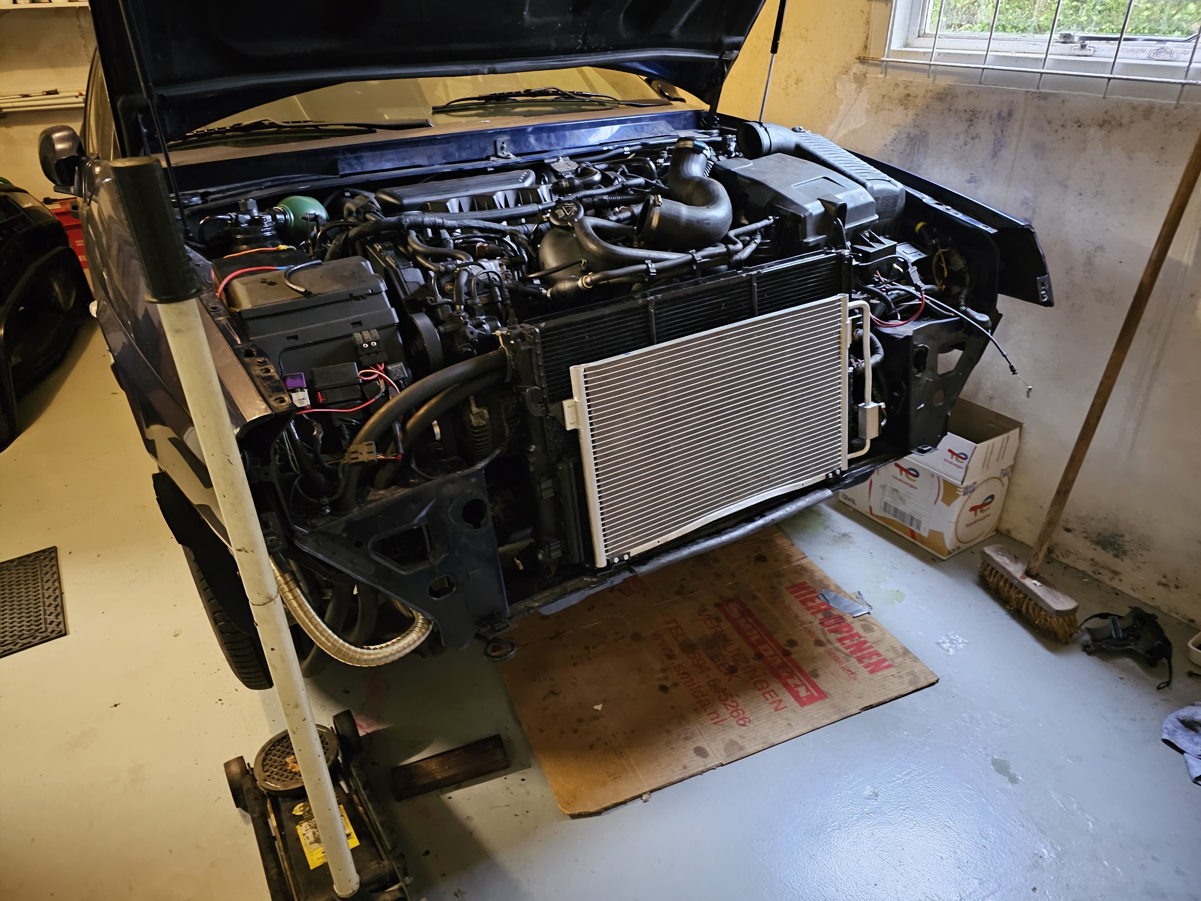

Na een kleine 5000km begon de onderkant wat groenig te worden. De hogedrukregelaar lekte wat. Omdat de airco na vullen snel niets deed hier ook wat onderdelen vervangen. Met hulp van Dr. Emiel  nieuwe rubbers in de regelaar. Nieuw bolletje erop en nu weer monteren. Leidingen erin krijgen en vastdraaien met de ruimte die je bij een 2.5 TD hebt is niet echt een genoegen. Ik had t al opgegeven, tot tie opeens pakte.
Morgen nog ff paar verstuivers eruit en erin, dan kunnen we weer rijden

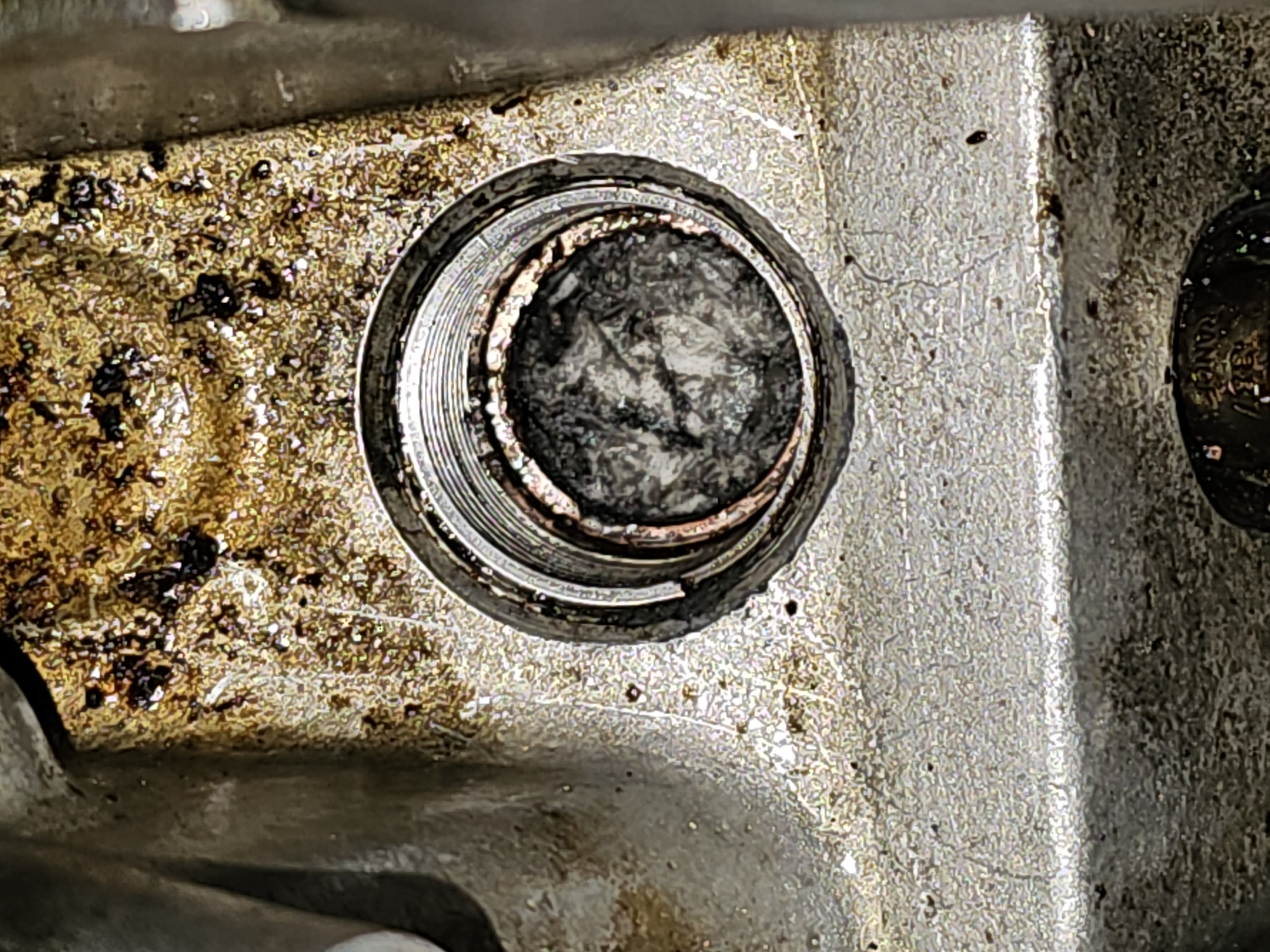

Drukregelaar weer vast, LHM ververst. Alleen dat ene brandplaatje onder verstuiver 4 krijg ik er niet uit. Wie nog een goede tip heeft?
Overigens, er wordt wat getwijfeld aan de werking van hydreaurincage, maar bij mij heeft t zeker wel wat gedaan, gezien de bagger in de filters.
Dit koper ringetje moet er dus uit

Ziet er netjes uit die motorruimte zo!
Je moet de helft van de slangen ed loshalen om ergens bij te kunnen. Het is niet anders

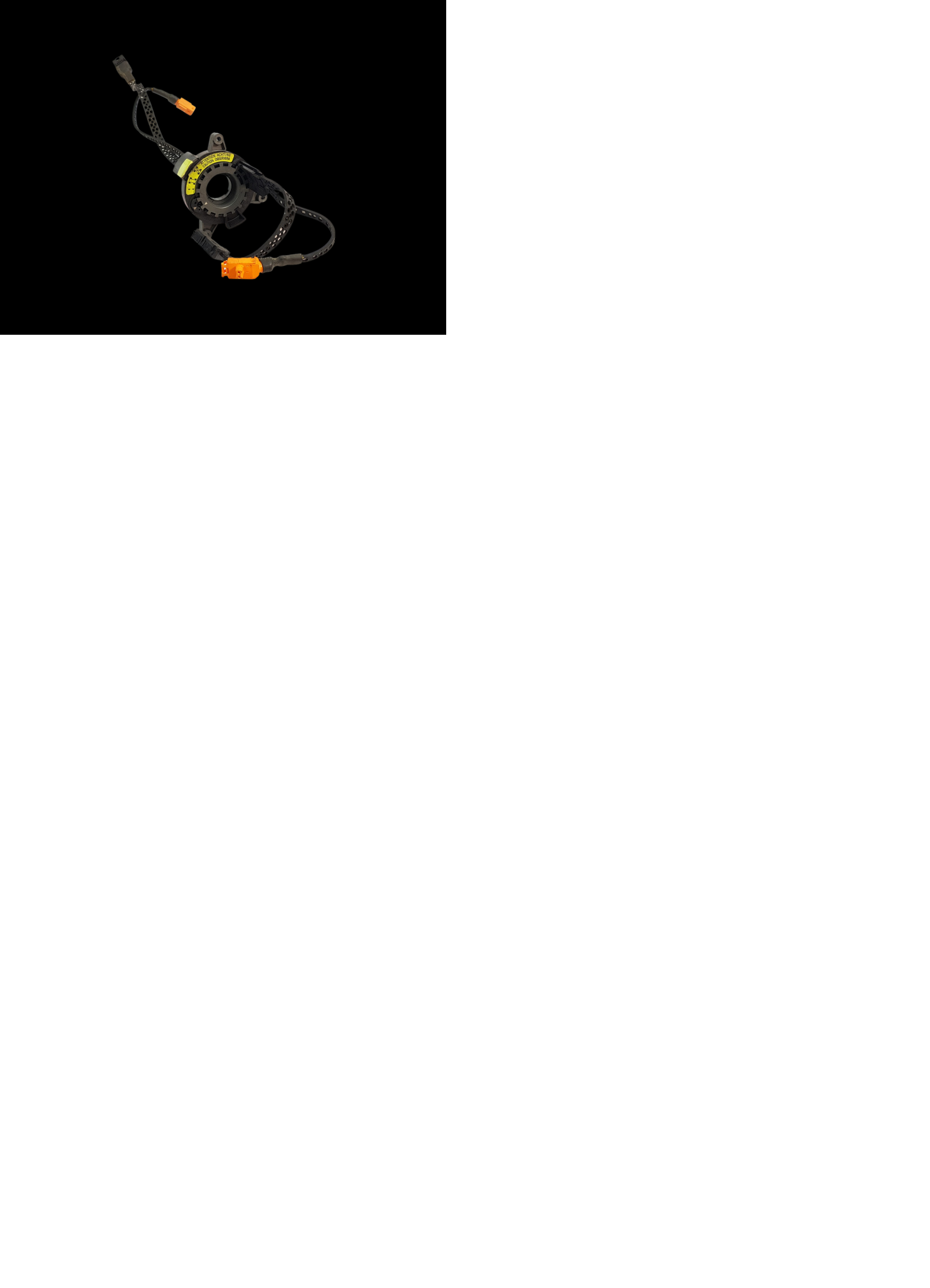

Weet iemand of we deze in het magazijn hebben:
Dat is de ring onder het stuur voor airbag/radiobediening
Volgens mij heb ik die inderdaad eens zien liggen in het magazijn Jaap.
Maarrrrr...  ik ben geen magazijnmeester en het is alweer een tijdje geleden dat ik daar ben geweest.
Nou, dan wordt het weer eens tijd. Komend weekend of de week erna?
Het weekend erna. De 19e dus.
Ik meen dat we die sleepring-unit hebben liggen. Wordt wel even zoeken denk ik.

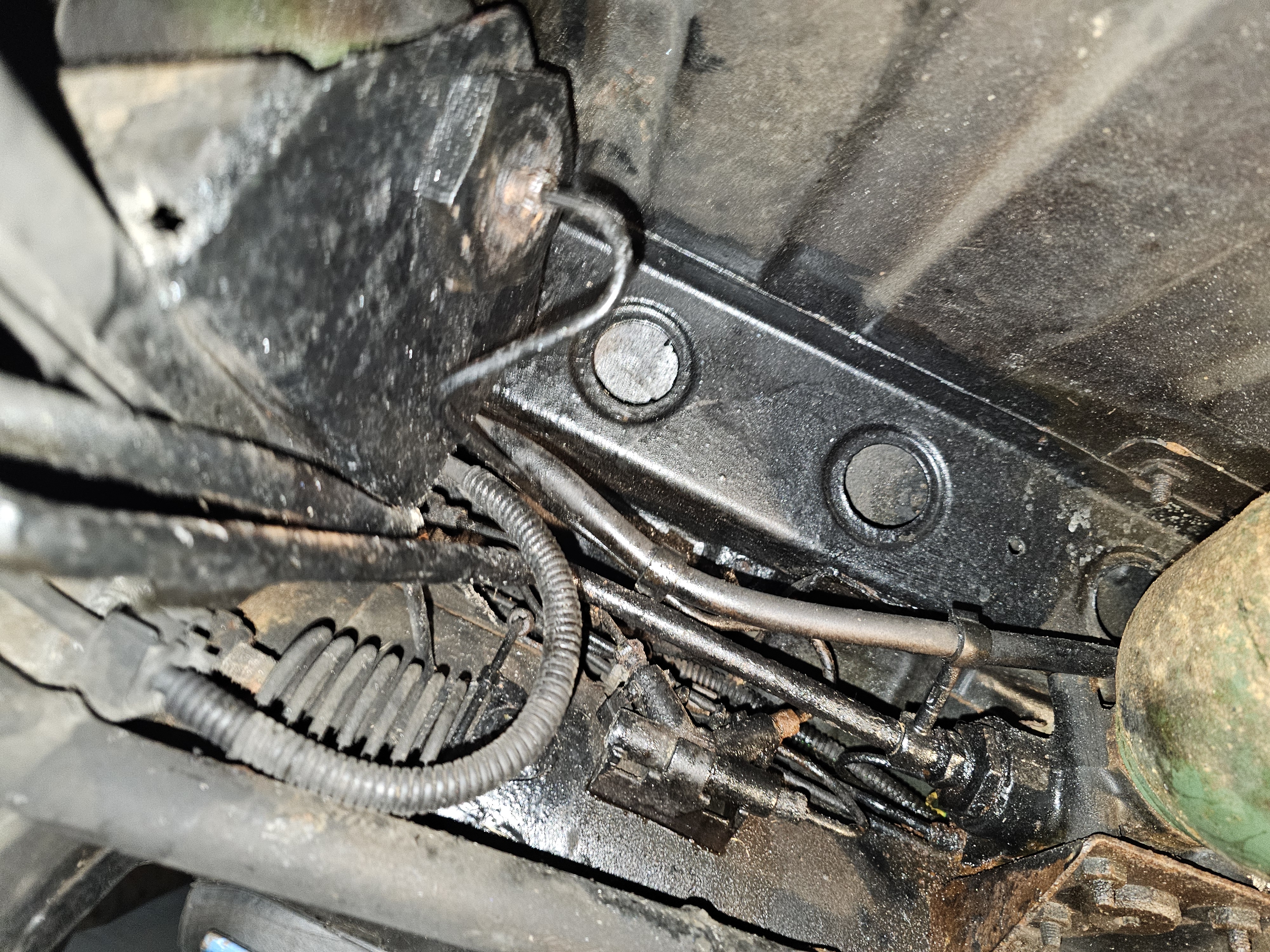

JaapSt zegt:
<p>Ik liep ff in een bakje te rommelen. Kom ik wat rubbers tegen. Geen idee waarvan. Jullie wel?<a href="/sites/default/files/images/2023-05-23%2017.50.56.jpg" target="_blank"><span data-original-image="/sites/default/files/images/2023-05-23%2017.50.56.jpg"><img alt="" src="/sites/default/files/styles/large/public/images/2023-05-23%2017.50.56.jpg?itok=yE-09VIo" /></span></a></p>
Vanmiddag had ik ineens een ingeving. Niet in de gelegeheid om het te controleren, maar zijn deze doorvoerrubbers niet van de ruitensproeiervloeistoftank?
Een grote voor de vul-opening en twee kleine voor de 2 pompjes.

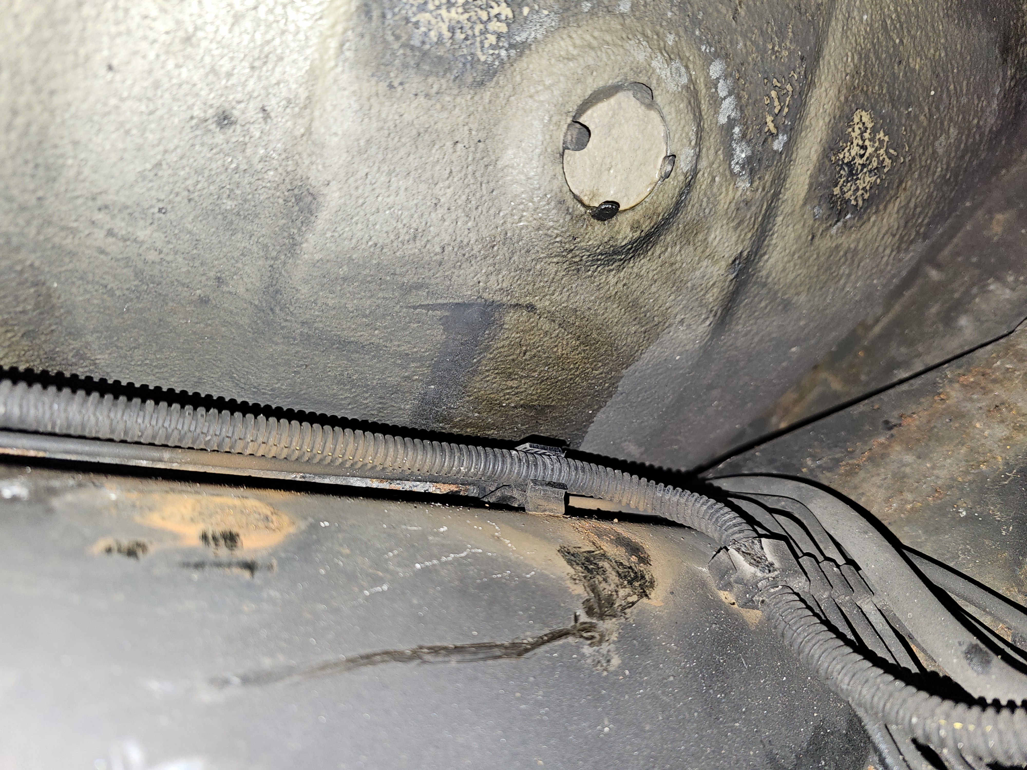

Voor de 2e keer ligt er een blauw plasje koelvloeistof onder de auto, ongeveer onder de bestuurdersstoel
Ik kan niet zien waar het vandaan komt. Iemand een idee?
Ruitensproeiervloeistof?
Zou kunnen, maar ik ben wat koelvloeistof kwijt, en volgens mij zit er nog zomerspul in de sproeier. Zal nog een keer vergelijkend proeven

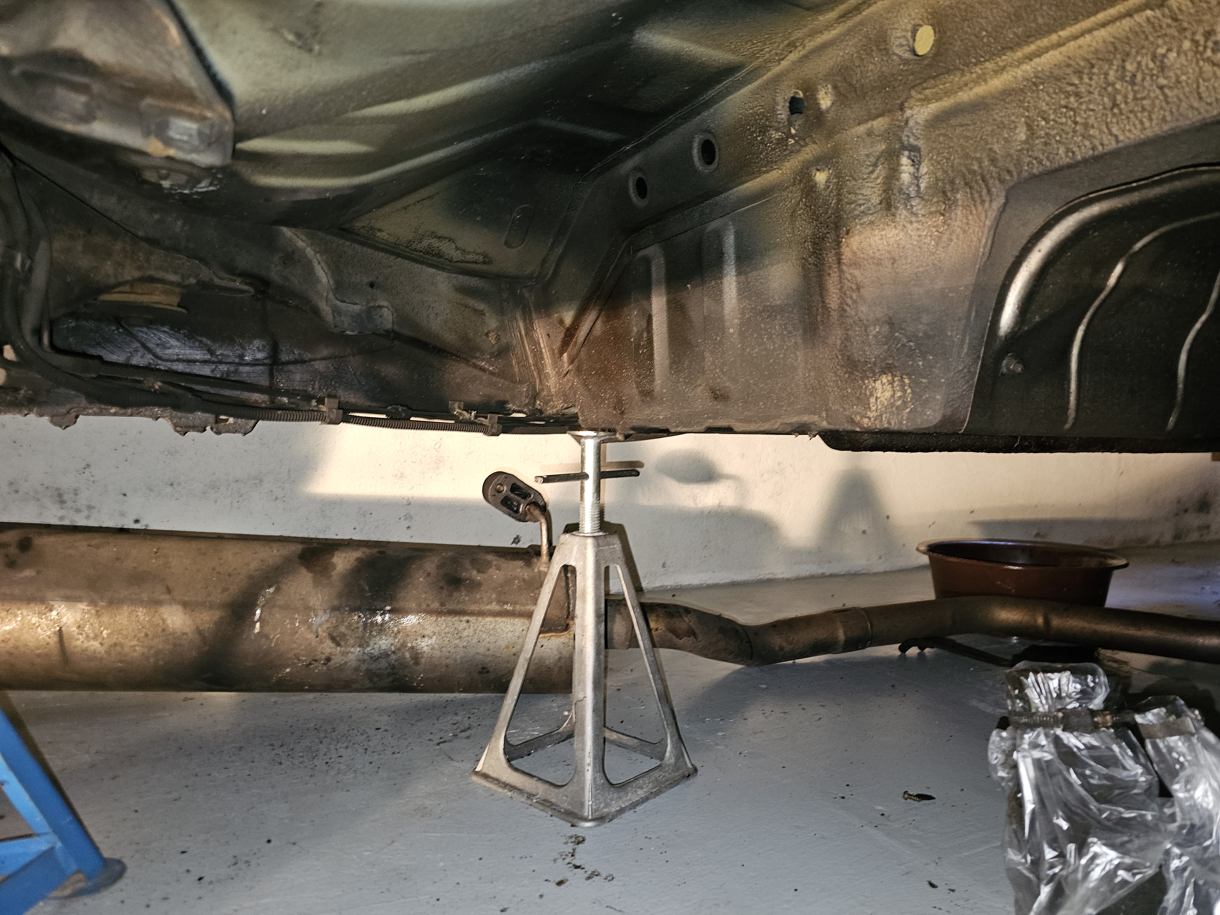

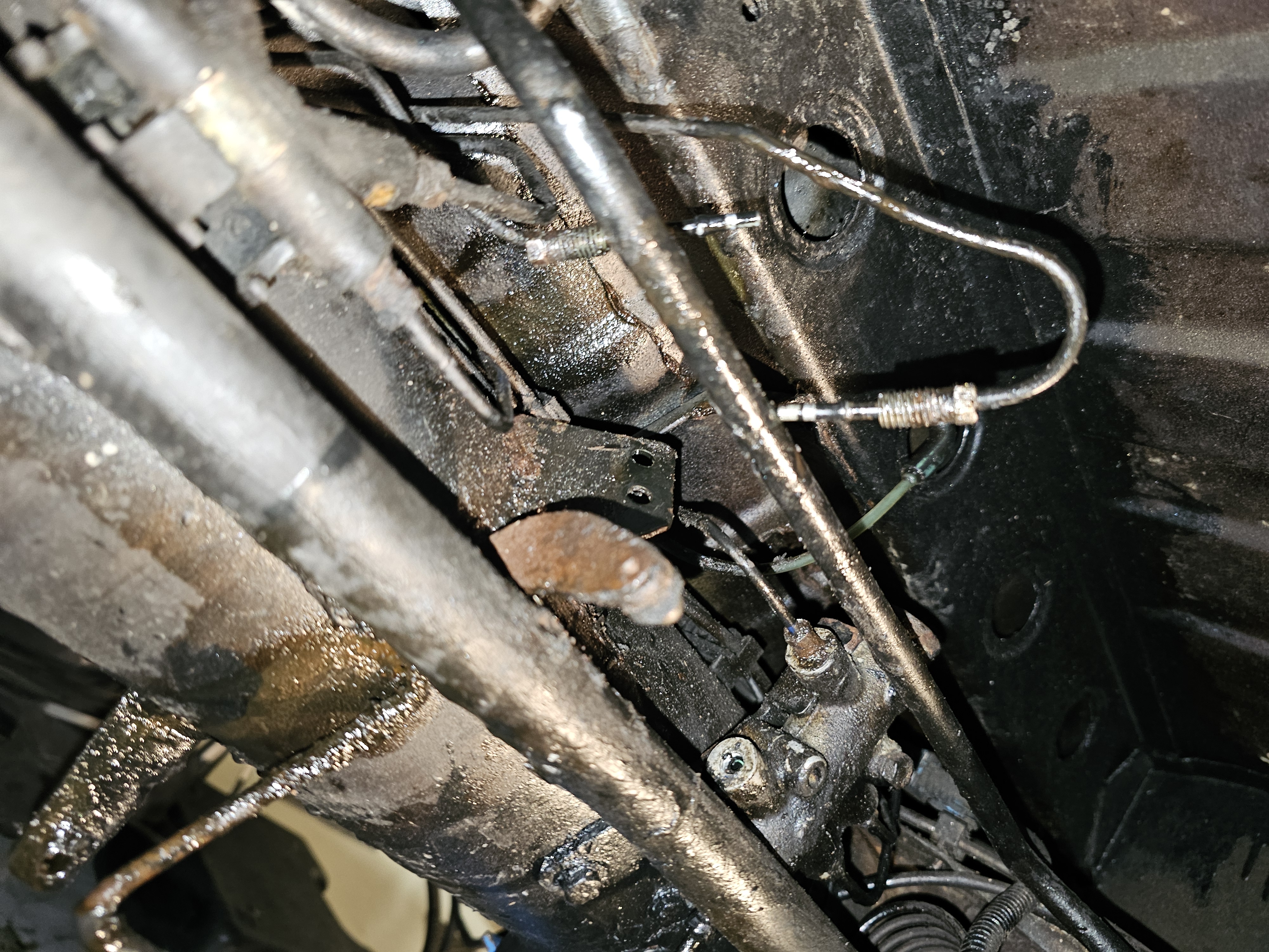

Wat doet een mens dan tussen kerst en oud en nieuw. Onder de XM liggen, uitlaat eronderuit,. tank eronderuit en veeronderdelen demonteren om inwendig schoon te  maken. Dat valt nog niet mee, wartels zitten redelijk vastgeroest en zijn ook wat kleiner geworden door de roest. Je moet dus  eigenlijk elke 2 jaar een keer al die wartels losdraaien en in t vet zetten.
De SMAC-bol loskrijgen is me overigens nog niet gelukt :(

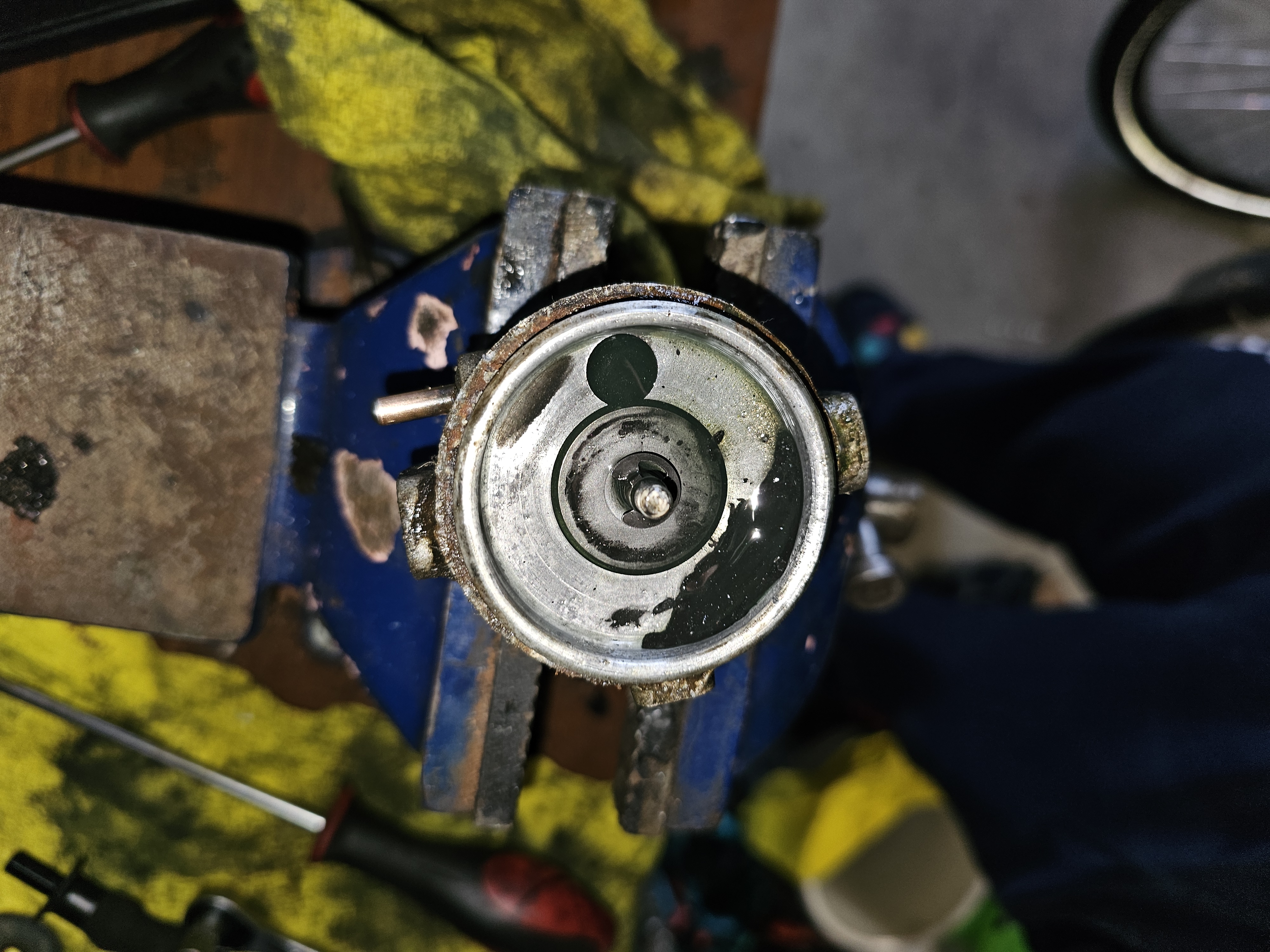

Het was nodig. Hoogteregelaar van binnen
Goed bezig Jaap!   Die hoogteregelaar
Volgens mij komt dit heel vaak voor bij die hoogteregelaars. Ik haal die van mij dinsdag uit elkaar. Ben erg benieuwd, maar ik verwacht ook zoiets...
Had natuurlijk 15 jaar stilgestaan. Ging initieel ook heel langzaam omhoog achter, met spoelolie werd het wel wat beter, maar snel wa t niet

O wat leuk, die van mij wordt morgen 25! Bij mij zat er overigens aanzienlijk minder troep in de hoogteregelaar, maar hij werkte niet lekker meer. Zo nu en dan voelde je de achterkant ineens een stukje inzakken. Dat probleem lijkt vooralsnog opgelost nu die helemaal schoongemaakt is door medeforummer Blaueboot.
De anti-inzak klep zou ook nog vervuild kunnen zijn?
Dat zou heel goed kunnen, want die heb ik tegelijk vervangen ;).
