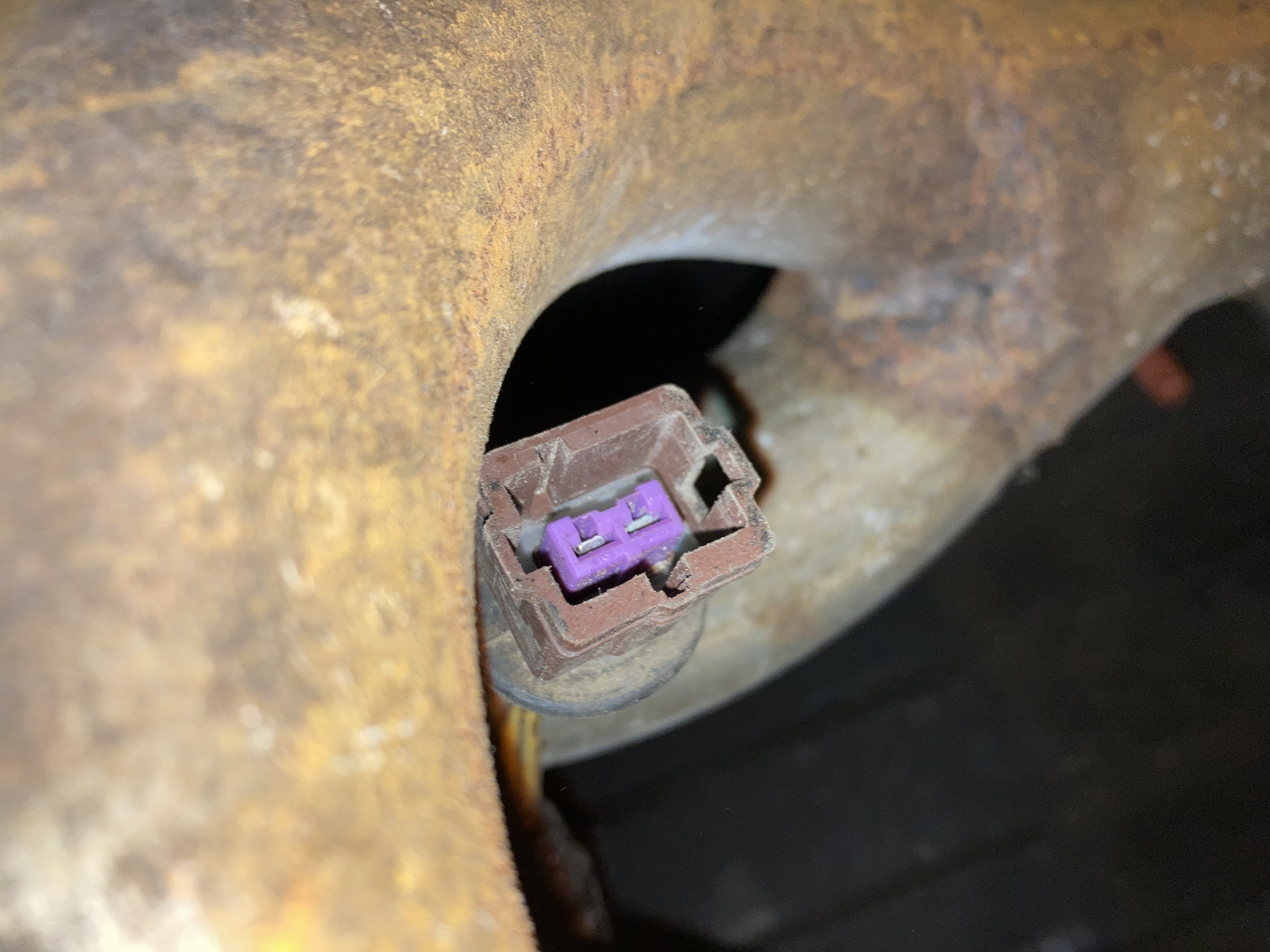

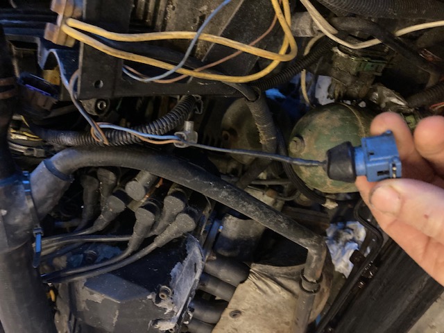

Oh en dan nog een laatste dingetje (beetje vaag). Kwam een stekkertje tegen in de plastic zakje ingepakt vlakbij de hoogteregulator achter. Iemand enig idee waar die voor is en vooral wat de reden kan zijn dat iemand die losmaakt en wegstopt in een waterdichte "verpakking"?
Dit is die stekker:
Ik ga de auto op m'n gemak verder ontdekken en neem jullie mee smiley
Die hoort op de hydractiefklep te zitten

Die bruine stekker kan alleen zijn van de Hydractief-Klep. Daarvoor moet de wagen dan wel al Hydractief 2 hebben, wat vanaf OrgNr: 5929 is.
't Kan zijn dat iemand de wagen te soepel vond veren of een verdwaasde monteur de niet meer wist waar de stekker hoorde, maar dat lijkt me stug. (haha, woordgrap. :') ) Het zou kunnen zijn dat jouw wagen net een paar daagjes ouder is en er dus wel al de kabelboom er in gelegd is, maar nog niet het Hydractief 2 systeem.
Zowel, dan moet je zeker een storingscode in de Hydractie ECU hebben staan van een niet aangesloten hydractief-klep.

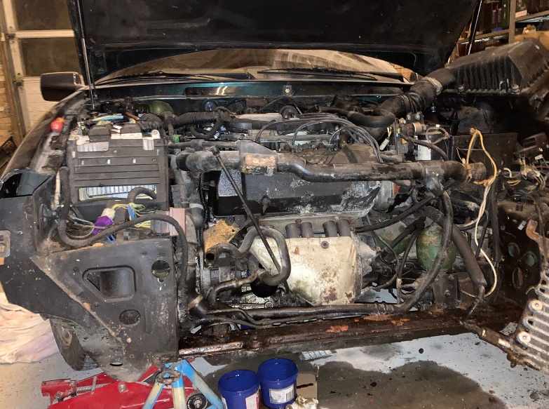

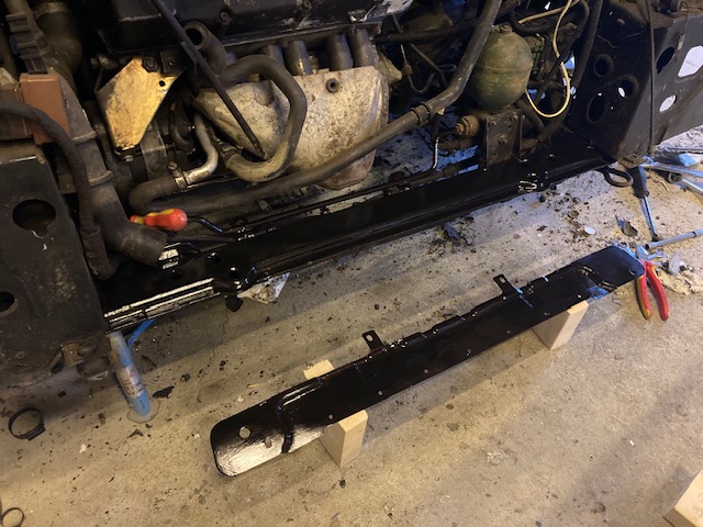

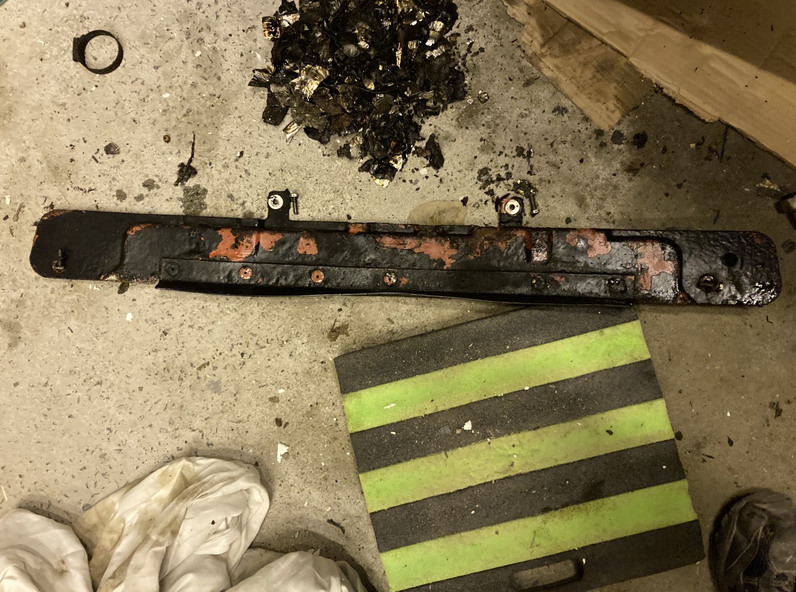

Zoals ik bij m'n introductie al had aangegeven, heeft het XM-project niet de hoogste prio. Het is voor mij een hobbyproject voor als ik om de een of andere manier niet verder kan met de verbouwing van onze woning ivm gasten in onze vakantiewoning en/of het wachten op nieuwe materialen. Vandaar dat het allemaal niet zo snel gaat hier :)
Deze week wel weer wat aan de XM kunnen werken.

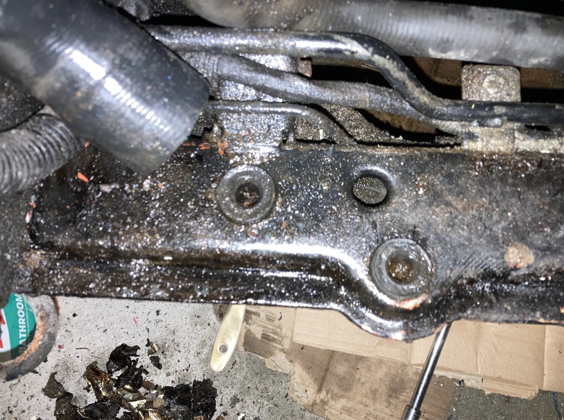

Na het testen van de motor (die in orde lijkt) was het tijd om de voorzijde van de auto te demonteren, om daarna de lekke radiator en airco-condensor weg te halen. Het was meteen een mooie gelegenheid om het oliefilter te kunnen vervangen. Het oude filter (een Mahle OC2) dat erop zat was ruim 14 cm lang (!). Maar ik zag dat een normaal filter een kleine 9 cm hoort te zijn (8,9 om precies te zijn) en dat het eigenlijk een OC503 van Mahle had moeten zijn. Dat verklaart ook waarom ik zo aan het worstelen was om van onderaf de filter los te kunnen draaien. De voorzijde kwam namelijk zover naar voren dat er bijna geen ruimte zat tussen het filter en de peilbuis van de oliepeilstok.
Ben nu overigens voor een Mann-filter  (W7053) gegaan. Dat issue is nu dus ook verleden tijd.

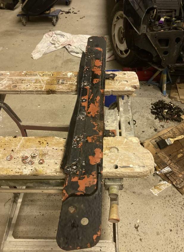

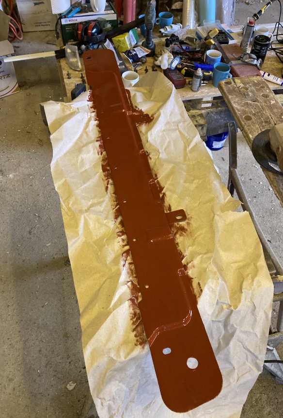

De voorzijde van het subframe is nog in zeer goede staat. Er zat een soort zinktape op geplakt (heeft de boel goed geconserveerd), maar zat onder de olie, koelvloeistof, zoutkristallen en andere meuk van de afgelopen 32 jaar denk ik zo :)

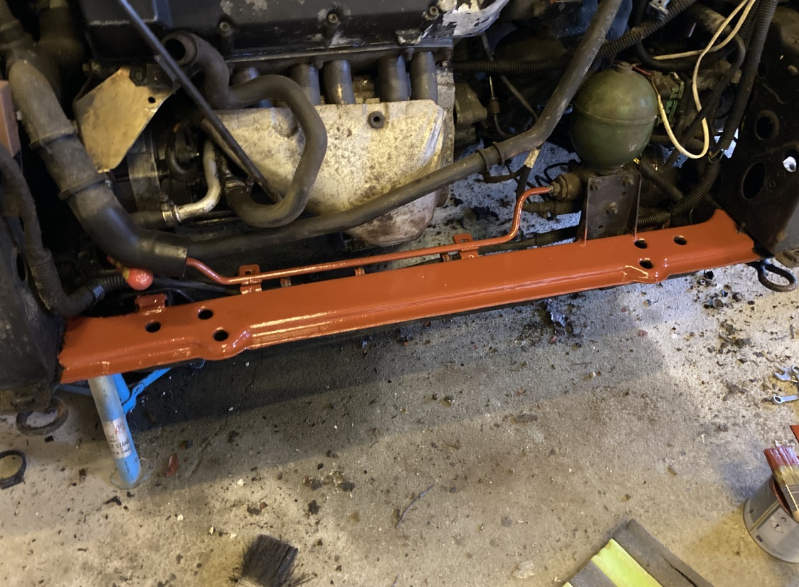

Heb die tape toch maar verwijderd, alles goed schoongemaakt en ontvet, de paar roestplekken die onder de tape vandaan kwamen zo  goed mogelijk verwijderd en de boel in de roestwerende primer gezet. Daarna een zwarte emaile lak aangebracht die mat opdroogt.
Het stuk metaal erachter was in slechte staat en heeft dezelfde behandeling gekregen. We zien wel hoe het houdt. In ieder geval kan dat nu ook weer enkele jaren extra mee.

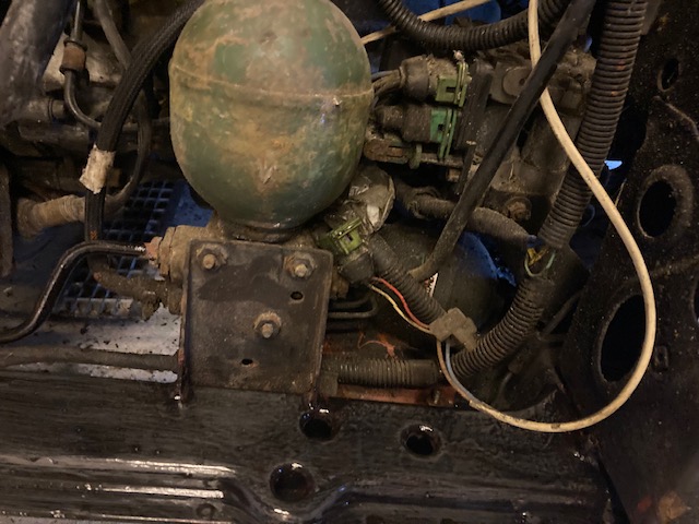

Nog even een vervolg op de loze stekker die in de buurt van de achterste hydractiefklep hing / hangt. Hetzelfde is namelijk aan de voorzijde het geval. Iemand heeft bewust de originele stekkers losgehaald en 2 nieuwe huis-tuin-en-keuken-snoeren op zeer beunachtige wijze naar zowel de voorste als achterste klep aangelegd. Vervolgens zitten 1 ader aan de massa en de andere zijn gebundeld naar een 2 polige (blauwe) stekker die in de buurt van de accubak loshangt. Dus die kleppen doen nu iig niks. Zou het kunnen zijn dat de kleppen op deze wijze handmatig open of dicht zijn gezet in verband met..... ja zeg het maar.
Oh ja, let niet op de kleuren bruin-blauw.
Heeft iemand een idee waarom je dit zou willen doen?
Ik ga die beun-kabels uiteraard loshalen en de normale stekker inpluggen om te zien wat er gaat gebeuren. Zou kunnen zijn dat er ergens een lek tevoorschijn komt, omdat er een extra LHM-circuit in gebruik wordt genomen en dan maar beide kleppen sluiten om te voorkomen dat er verschil in "hardheid" van de vering optreedt tussen voor en achter?

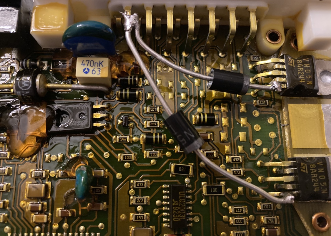

Heb trouwens ook de MOD op de veercomputer uitgevoerd. De Solid States in de computer waren nog in orde overigens.

Omdat jullie van foto's houden komen er hier een paar.

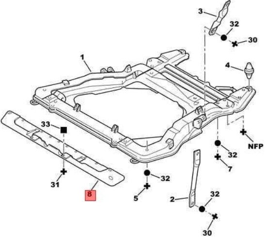

Die losse plaat ken ik niet.
Wat betreft vering: ik vermoed dat een vorige eigenaar constant 12v op de kleppen heeft gezet om de auto altijd soepel te krijgen. Dat is niet de beste manier aangezien de spoelen met 12v continu kapotgaan. Dus ik hoop voor je dat ze het nog doen.

Ha Jaap, die plaat is nummer 8 in het diagram (FONT SKIRT AIR DAM part 96088605). Volgens mij zit ie tot organummer 6141 alleen op de 2,975 liter modellen geplaatst en daarna ONLY IN VERY HOT COUNTRIES
Nog even over die kleppen. Voor de zachte stand moet ie dus een 12V krijgen, maar weet jij of die klep ook blijft staan in die stand als de 12V wegvalt? Met andere woorden: is het ook mogelijk door even +12V erop te zetten de klep de zachte stand aanneemt en vervolgens in die stand blijft staan?
Anders had ik namelijk eerder een soort van permanente bedradingsoplossing verwacht direct op de accupolen of beter op een draad die alleen +12V geeft als de motor draait. Er hangt nu een blauwe connector in het niets.

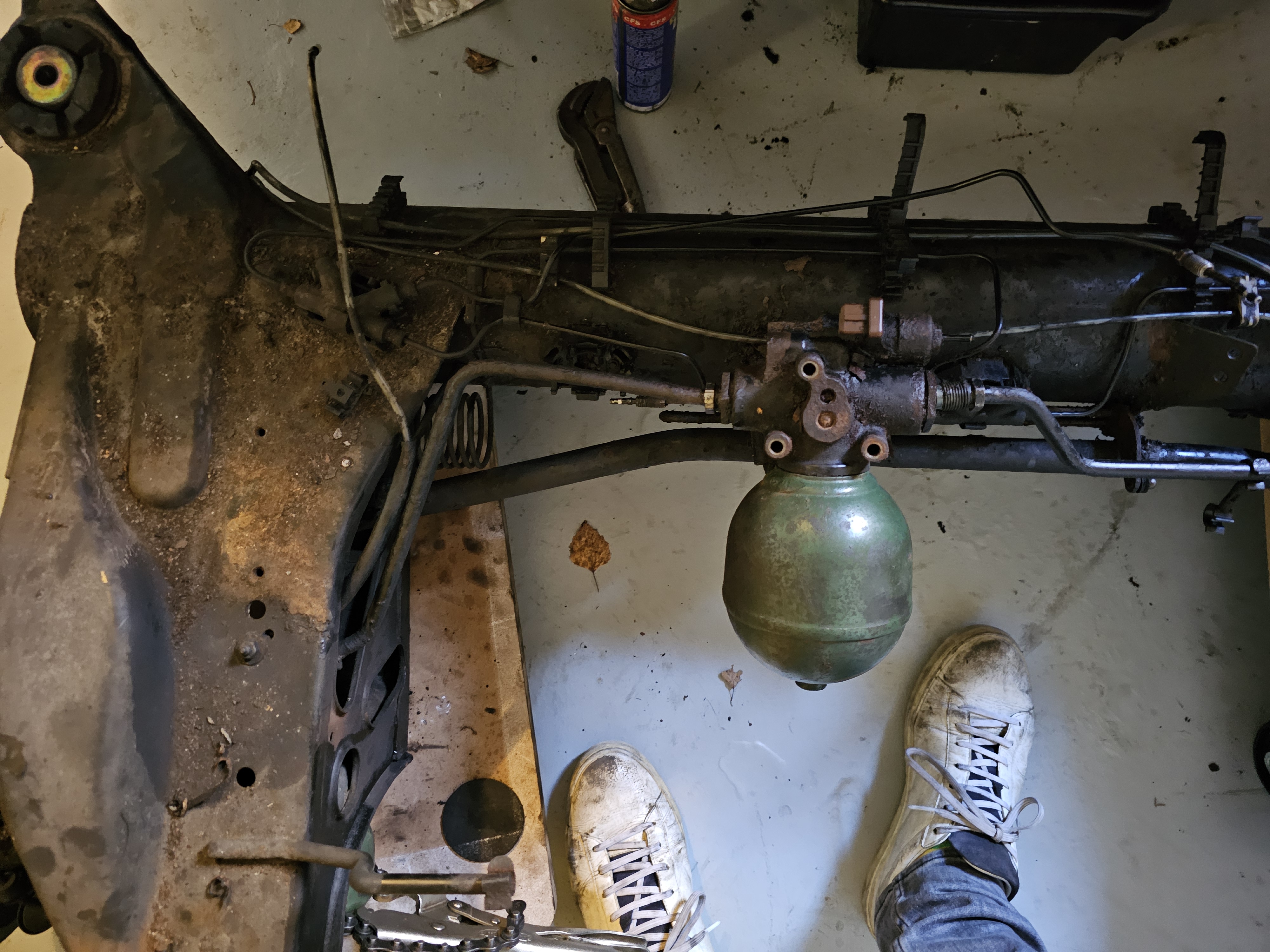

De voorste klep is na inpluggen van de originele stekker nog akelig stil. Ik hoor wel iets continu zoemen daar in de buurt onder de auto, maar volgens mij is dat het ABS-blok.
Bij openen portier bestuurder met/zonder op contact geen geklik van voren. Het zou kunnen zijn dat ie niks doet, omdat de klep achter nu ook geen verbinding heeft met de ECU. De wagen ligt nu zo laag dat ik er achter nu niet bijkom zonder de motor te starten en de boel op druk te brengen, maar radiator ligt eraf en eigenlijk bevalt me dat voor nu even prima, omdat je nu makkelijker bij alle elektronica komt die ik ook ga aanpakken.

Er zitten verder geen relais of electronica aan het front die met het veersysteem te maken hebben.
Wat wel zou kunnen is dat, omdat je het front weg heb gehaald, dat je de bedrading van het massapunt wat daar tegen de zijkant in de motorruimte zit, hebt losgehaald. Hierbij zit ook het massa-punt voor de Hydractief ECU.

Er zit op de type 1 toch een stekkerverbinding achterop het voorste subframe, rechter hoek
RE: Brandstoflampje knippert
Ehh.., er loopt inderdaad over het subframe ter hoogte van de wielen nog een stukje Hydractief kabelboom naar de Hydractief-Klep, Carroserie uitslag sensor en PrioriteitsKlep.
De stekker daarvan vindt je achter de Voorste Veerbol Passagiers zijde. Ik ging er eigenlijk vanuit dat aleen het front er af lag en het subframe met motor nog gewoon in de wagen zitten.

Even een update betreffende het oorspronkelijke onderwerp van dit topic. Ik heb de oorzaak gevonden. Omdat ik toch bezig moest met het demonteren van een deel van het dashboard (zie topic https://xmclub.nl/forum/plakkerig-type-1-interieur) kon ik het niet laten het tellerblok verder te onderzoeken. Voordat ik het tellerblok aanraakte bewoog de brandstofmeter alle kanten op. Gemiddeld zwiepte ie wat ergens de 40 liter inhoud wat rond (wat totaal niet klopt).
Soms stond ie op max. en knipperde het brandstoflampje.
Bij het weghalen van het tellerblok viel me op dat de stekkerblokken onderop de het blok wel erg makkelijk loskwamen. Ik heb ze daarna allemaal goed in de sloten gedrukt en wat denk je....brandstofmeter ging naar de positie ergens tussen 0 en het eerste streepje en bleef daar.
Oliepeilmeter deed helaas nog steeds niets.
Ik heb daarna de solderingen van de stekkerblokken opnieuw gedaan (laten smelten en soms ook wat soldeer toegevoegd) en daarna het tellerblok opnieuw getest. Brandstofmeter blijft gewoon die waarde tussen 0 en eerste streepje aangeven, maar opeens werkt m'n oliepeilmeter ook weer.
Had nog wel een hapering erin die wat bleek werd veroorzaakt door een te lage accuspanning. Dan werkt de gloeifunctie in de oliepeilsensor kennelijk niet goed meer en is de meting onzuiver.
Kortom: m'n tellerblok is (weer) in orde en het brandstoflampje knippert niet meer.
