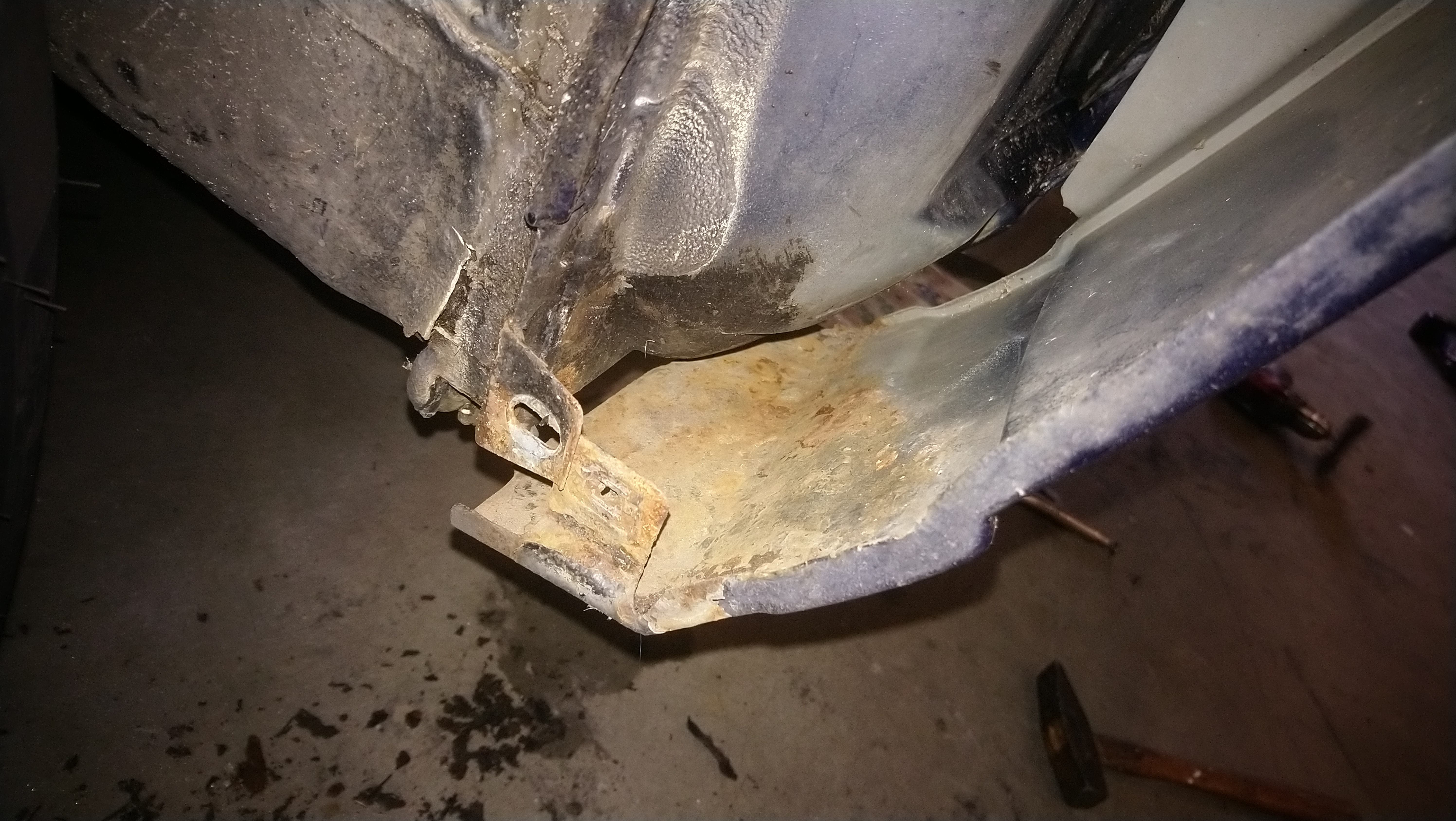

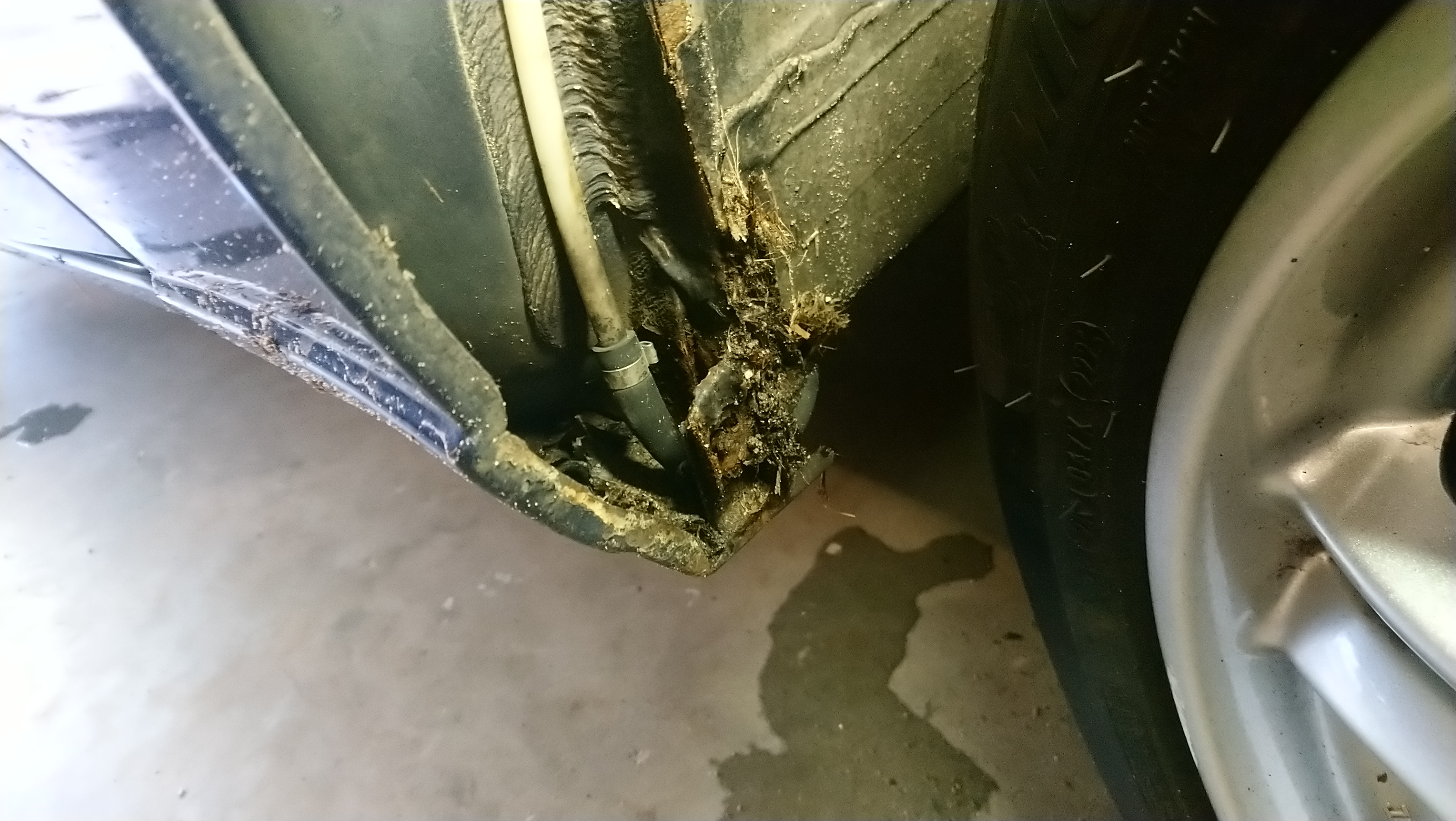

Voorste dorpelhoeken.

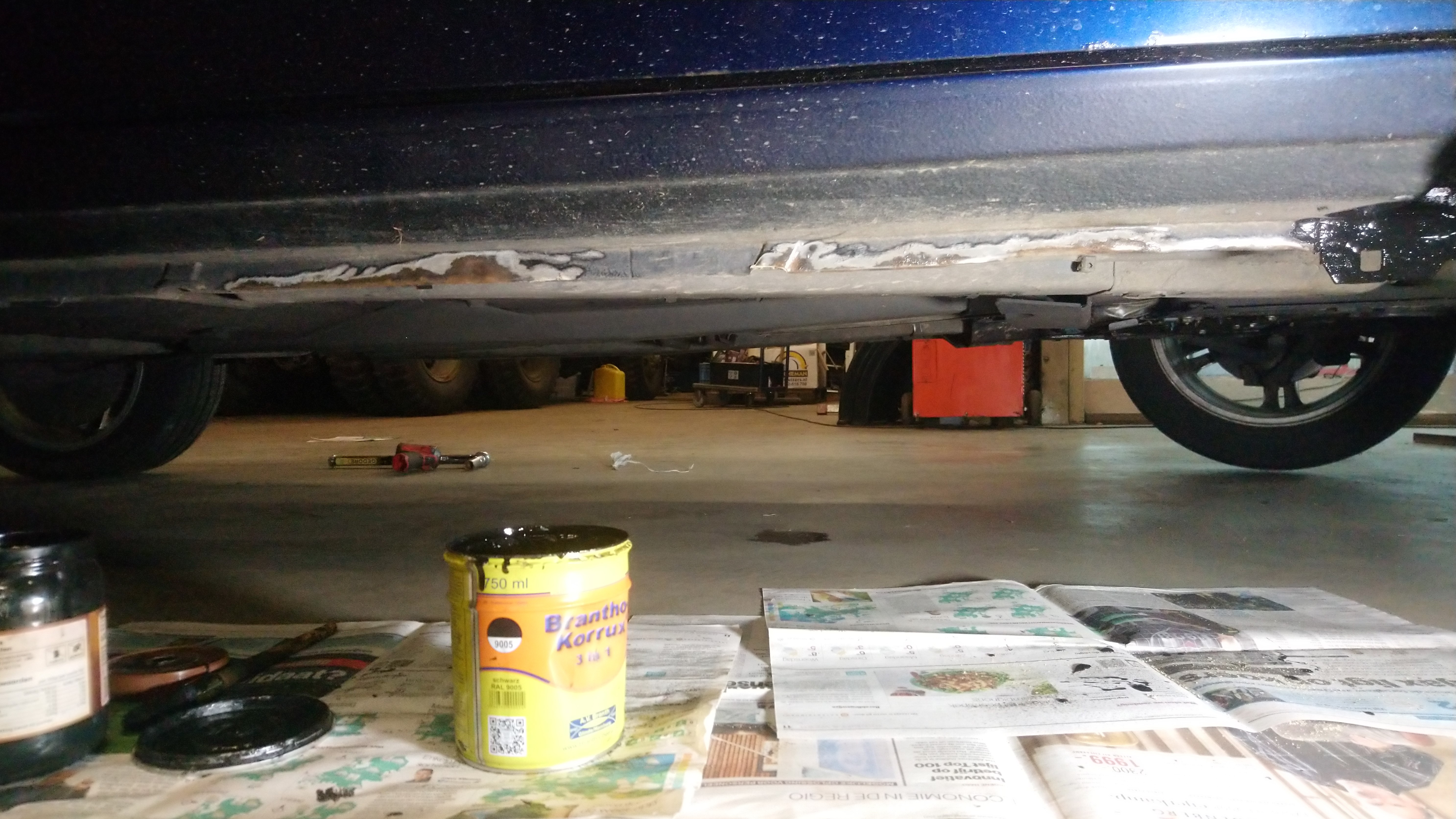

Laten we 't even makkelijk beginnen met de passagierszijde.
Na een goede 'cleaning' valt dat best nog wel mee en eindigt het uiteindelijk met wat kwastwerk.
Bestuurderszijde is net even een ander verhaal.
Zo af en toe kom ik wel eens onder de wagen en voel ik zo'n beetje de bodem af. Zodoende was me al opgevallen dat de steunkoker voor de kriksteun verdacht 'zacht' aanvoelde. De bui voelde ik dus al een tijdje hangen en vandaag kreeg ik de realiteit gepresenteerd.
Positief gedacht..: Je kan er ook achter komen tijden het opkrikken van je wagen. (de kriksteun vouwt naar binnen bij gebrek aan zijdelingse steun)
Anyway.., het gat dat je ziet is van de staalborstel. Even iets verder kijkend zou ik de gehele koker met m'n blote handen van de wagen kunnen trekken. Die wordt puur en alleen nog door de coating bij elkaar gehouden.
Dat gaat dus zoals al gedacht uiteindelijk lassen worden. Heb ik nu alleen even geen tijd/ruimte voor, dus we gaan voor een TIJDELIJKE beun-oplossing die wel APK-proof zal zijn.

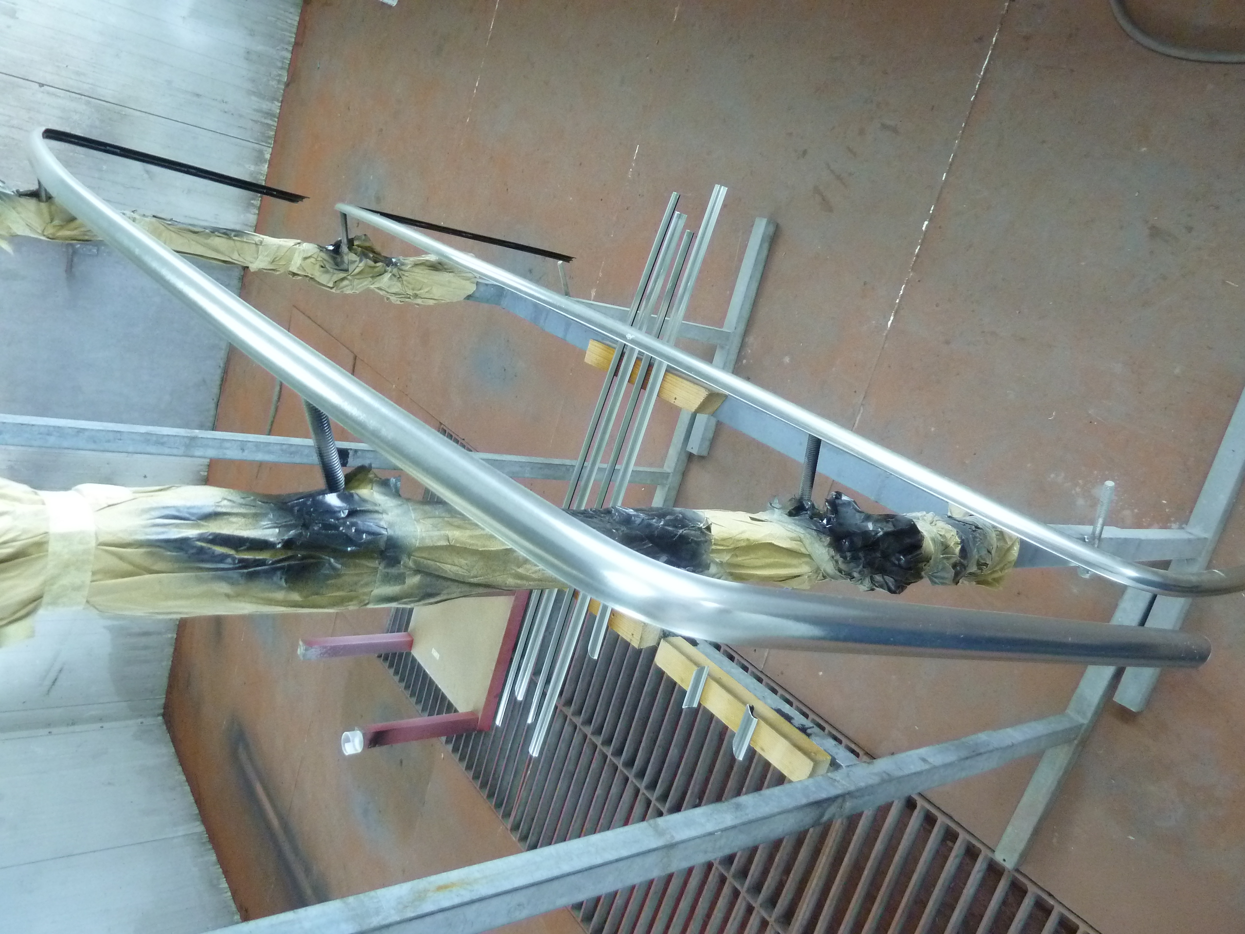

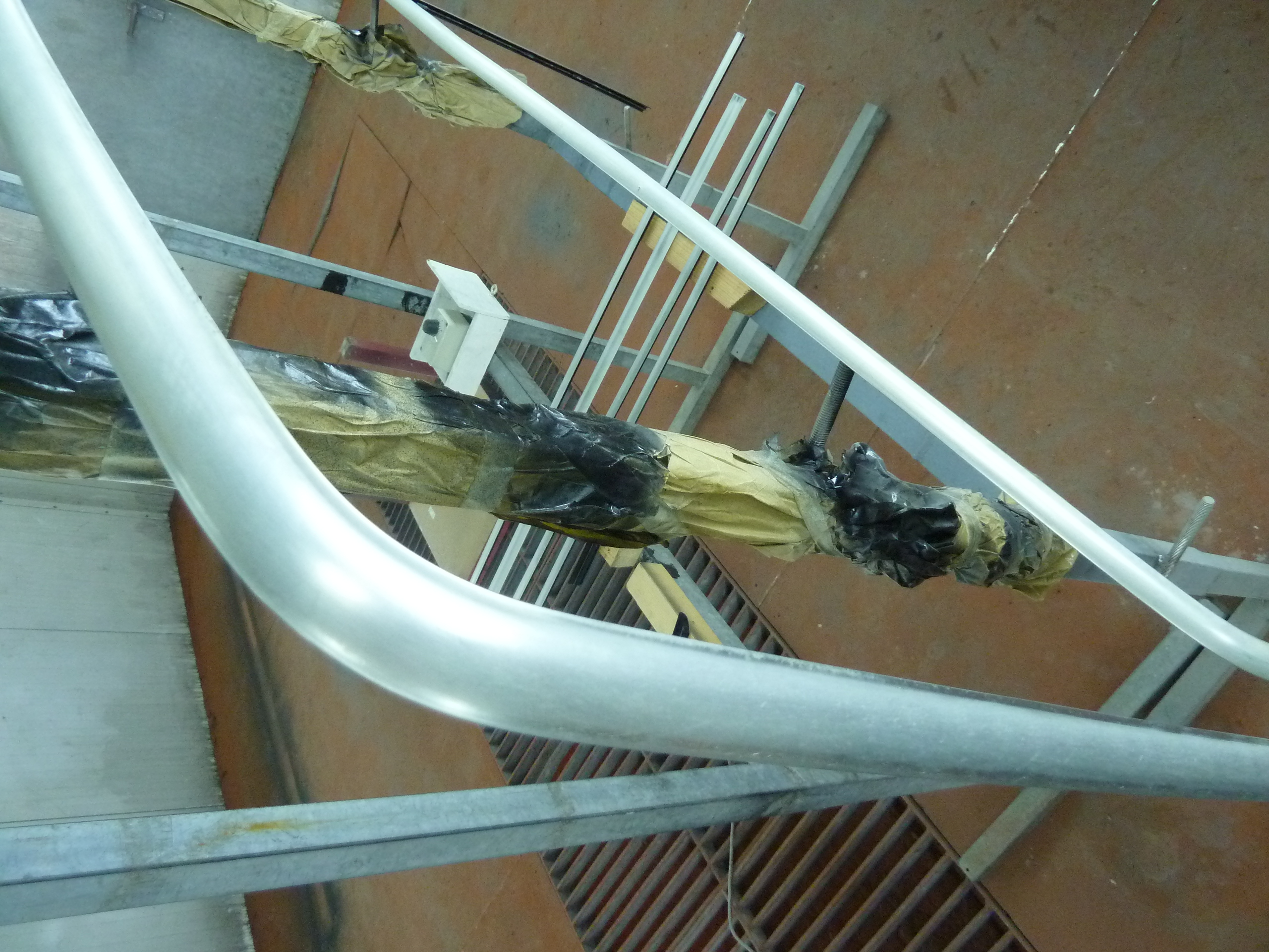

Al het voorgaande is gedaan tijdens het drogen van de achterbumper. Die mocht vanaf 15u 'uitegepakt' worden.
En om de tijd nog maar even tot 21u te rekken..., (en we hadden nog wat blanke lak en sierstrips over)
(bijna) Volgens recept van Veen.
Eerst goed ontvetten/schoonmaken.
Lekker 'opruwen' met p1200. (napolijsten met p2000 heb ik overgeslagen)
Stofvrij maken en héél goed drogen.
En strak in de lak!
Ben benieuwd naar het uitgeharde resultaat. Verwacht wel dat ik er nog de polijstmachine overheen moet halen, maar dat ligt aan de spuitbussen die veels te grof nevelden naar mijn mening.

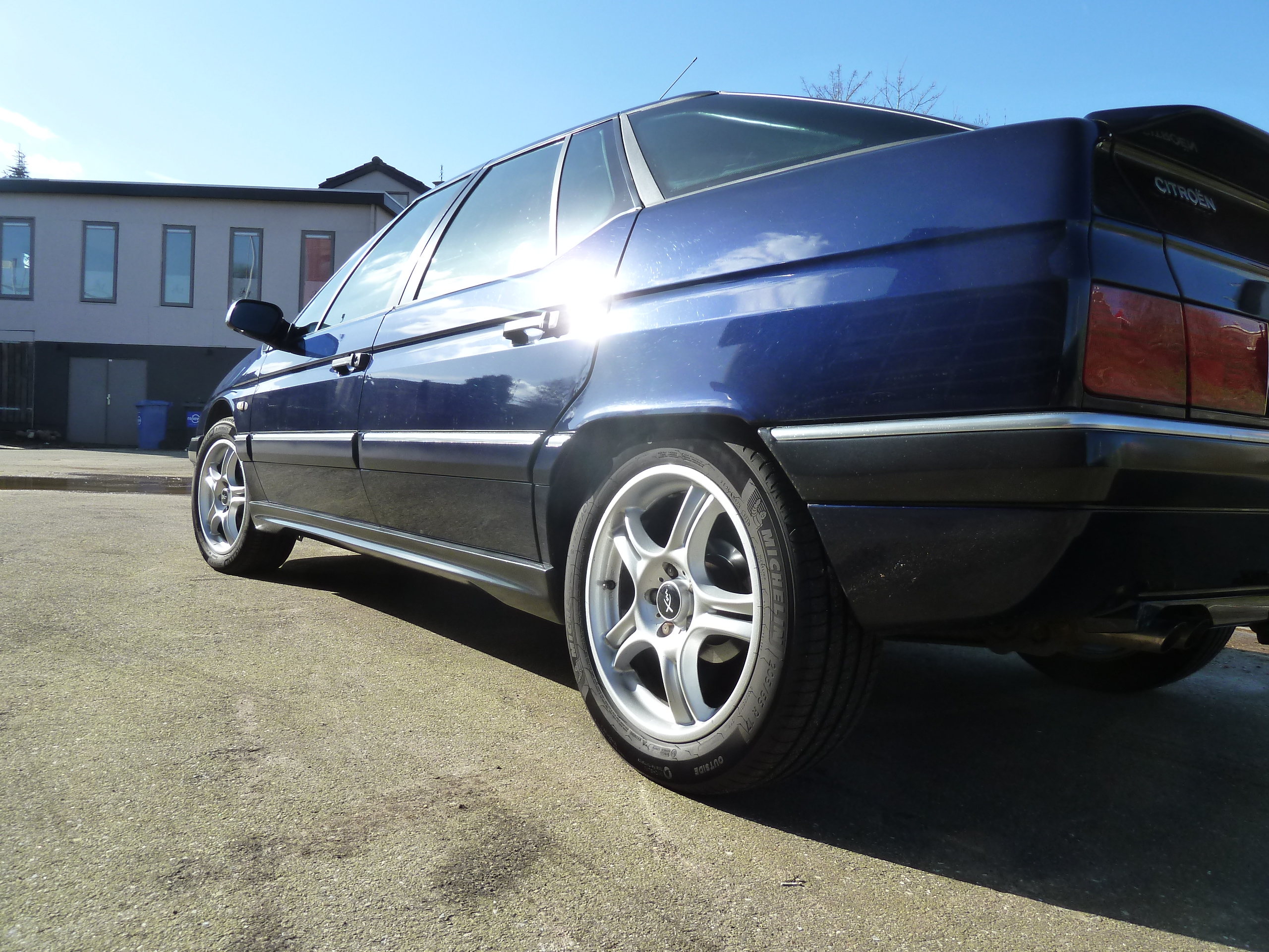

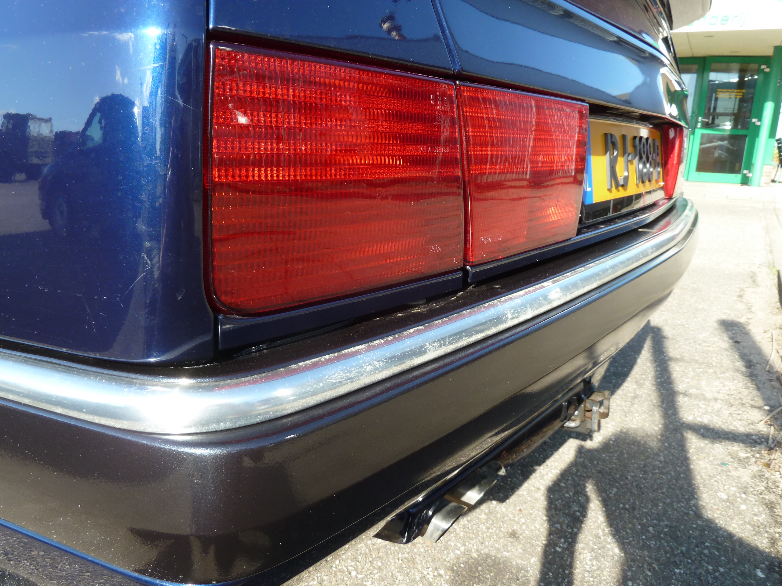

Bij deze dus nog even wat plaatjes... (die bewijzen dat ik eens wat moet gaan oefenen op fotografie)
Wat mij betreft maken de sideskirts het plaatje goed af en passen de 17" velgen net wat lekkerder op de wagen. Die vond ik stiekem proportioneel ten opzichte van de wagen net iets te groot. Door de net iets dikkere dorpel lijkt die verhouding 'recht' getrokken.
Over de kleur ben ik iets minder te spreken. Sowieso door af te wijken van de Fulminator Gris blijkt er een stuk minder 'metallic' in te zitten waardoor de kleur veels te weinig afsteekt ten opzichte van de Blue Mauritius. Volgende keer toch maar wat langer doen over het uitzoeken van de correct bijpassende kleur.

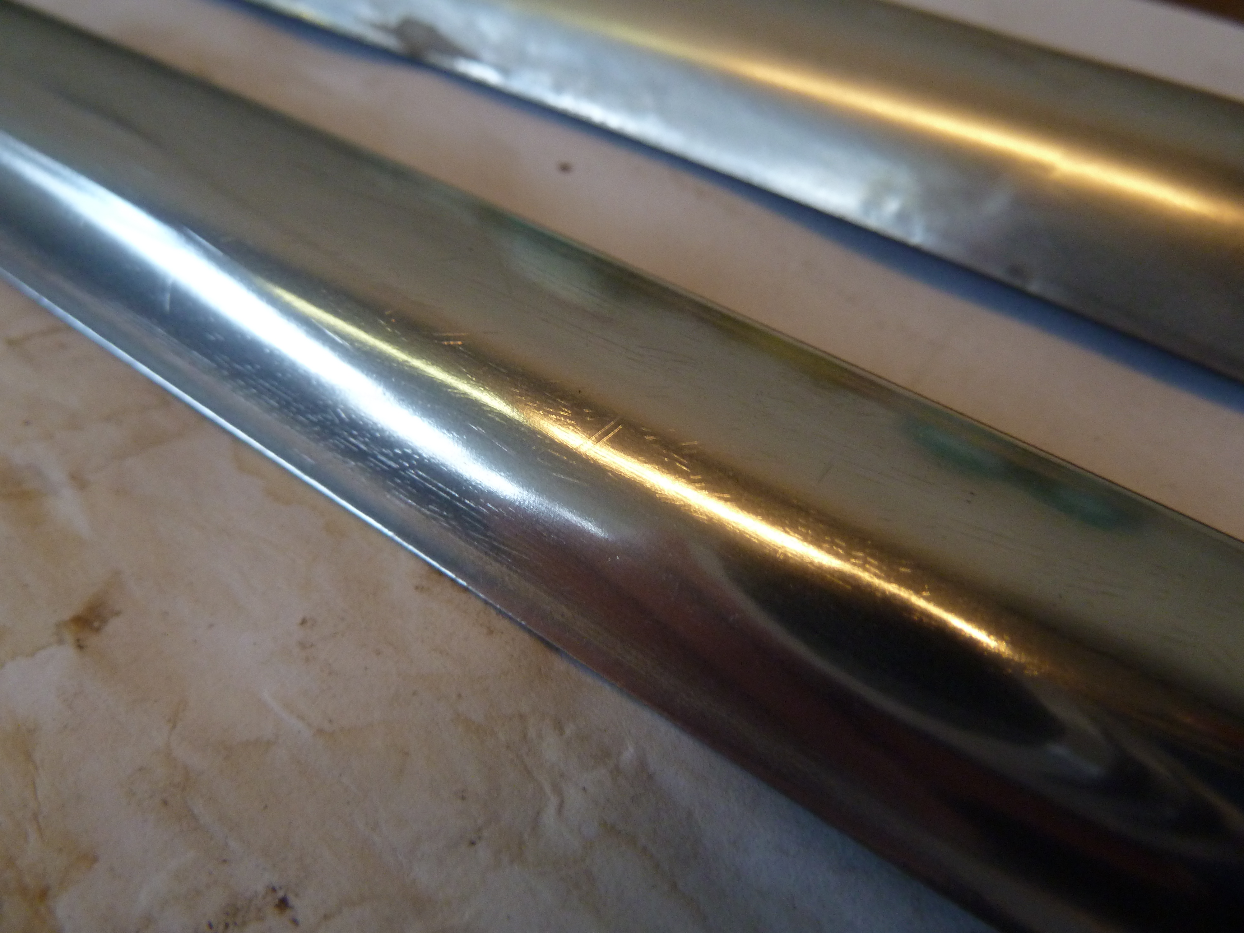

De sierstrips zijn helaas ook geen 100% geworden. Wel hoop ik bereikt te hebben dat al het blote alluminium nu ingepakt is met blanke lak zodat ze in ieder geval niet kunnen gaan corroderen.
Je ziet nog veels te veel 'waas' van micro-krasjes/craquelé.
Wellicht dat daarom het originele lak-idee met blanke nagellak werkte. Dat heeft denk aceton als oplosmiddel. En aceton lost ook heel lichtjes plastic op. Ofwel, de craquelé vloeit dicht.
Nu had ik een klein stukje strip dat wel oxidatie had. Die heb ik hierna uit een oude strip gezaagd, geMEKt en daarna dezelfde schuur/lak behandeling gegeven.
Resultaat, iets beter maar net niet.
Na het MEKken.
Daarna opgeruwd met P2000 en de blanke lak.
Wéér die verrekte micro-krasjes!
Morgen in een (voorlopige) laatste poging nog maar eens een rest-stuk MEKken en dan lakken zonder te schuren.

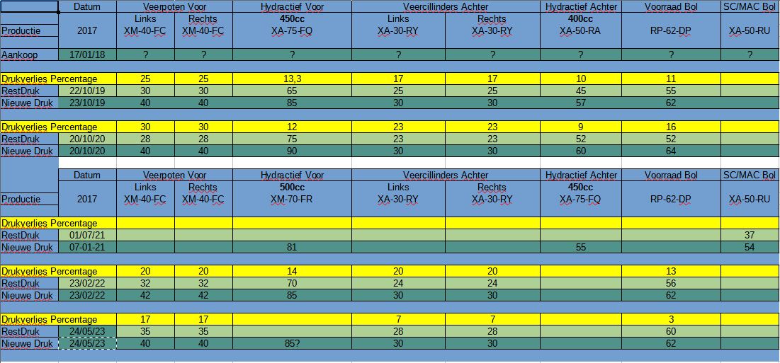

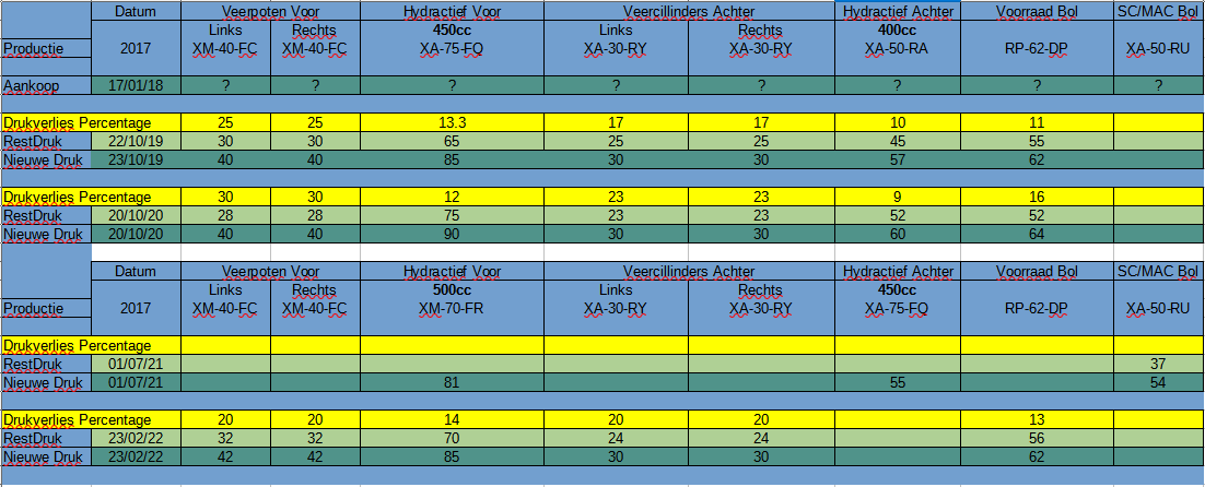

Aanvullend nog maar eens het (soort van) jaarlijkse bollen-vulrondje gedaan.
In 2017 zijn er nieuwe IFHS bollen onder de wagen gegaan. Sinds 2019 vul ik ze bij en houd ik ook bij wat er 'bijgepompt' wordt. Helaas net iets te sporadisch om het echt als 'data' te kunnen behandelen, maar het lijkt er op dat bollen van IFHS na zo'n anderhalf á twee jaar al de ondergrens van de door Citroën getolereerde drukken beginnen aan te tikken.
Bijgevoegd: de 'administratie'. Vooral de hoekbollen en voorraadbol zijn goede indicators. Met de hydractiefbollen ben ik lekker aan het experimenteren met drukken en heb ik later ook grotere volumes gemonteerd om de verhoogde drukken wat te kunnne laten dalen.

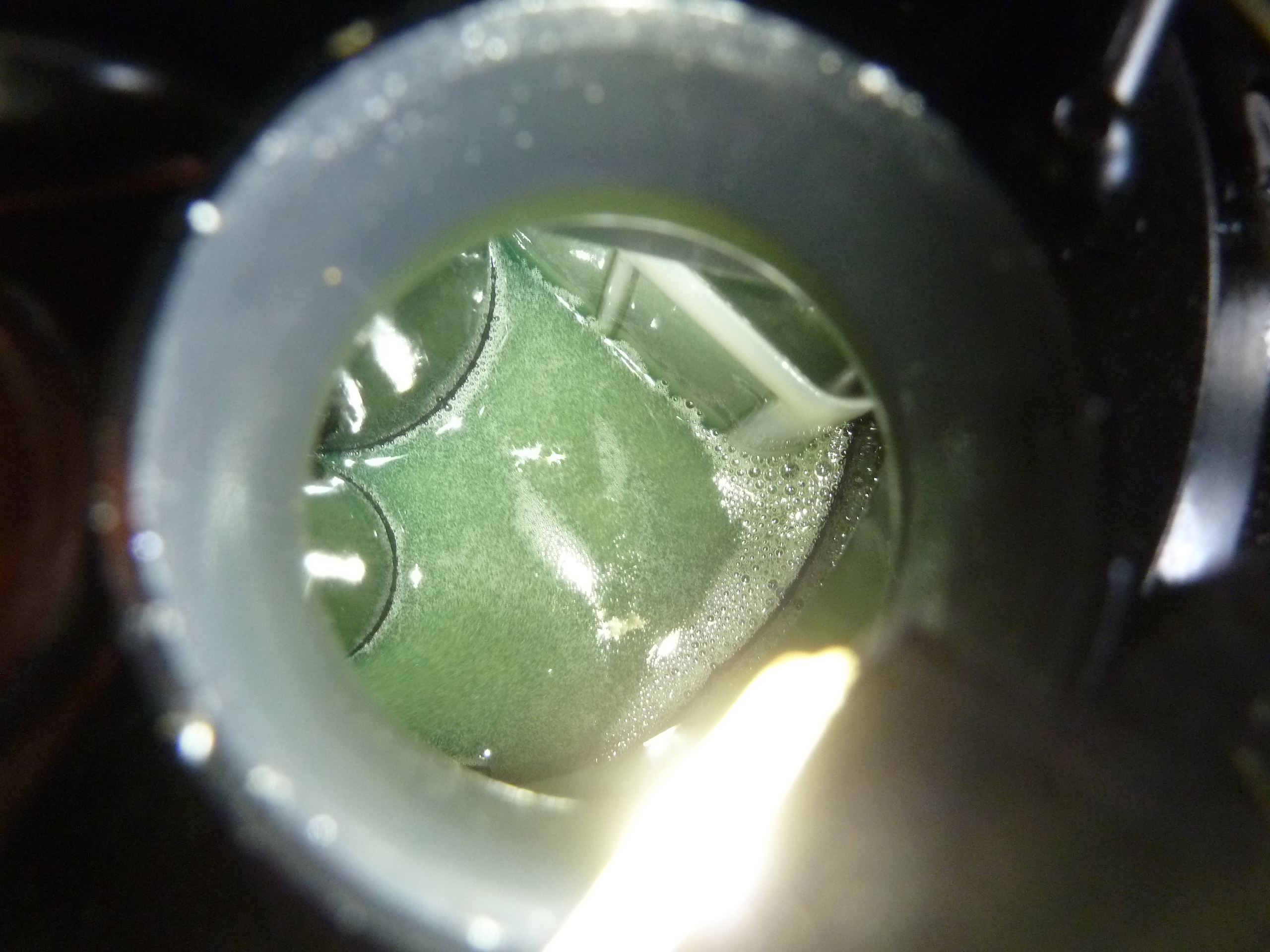

Dat ziet er een beetje zo uit. Hoewel deze foto van de 2e keer is dat ik dat deed. De eerste maal gaf dikke bellen óp de LHM.
Probleem hiervan is natuurlijk dat al die lucht die zich in de LHM bevindt ook weer wordt opgezogen en zo lekker door het syteem blijft circuleren en zich ophoopt in de veerbollen/remmen.
Wat je wil (of ik) is dat de LHM in het vat ten ale tijden er zo uit ziet.
Oké, maar waarom doe ik dit eigenlijk als de lucht toch wel blijft circuleren?
Voordat ik de wagen naar de laagste stand zet, gaat de motor uit. De pomp zuigt dus geen LHM meer aan die lucht bevat en zodoende probeer ik m'n systeem wat langer relatief luchtvrij te houden.
Maar waar komt die lucht nu toch vandaan?
Om een of andere reden had ik opeens het idee om eens de hydractief-ECU af te koppelen en het experiment te herhalen. Met de ECU afgekoppeld worden de hydractief-kleppen niet bekrachtigd en doen dus de midden-bollen en blokken niet mee in dit spelletje.
Tot mijn verbazing was het resultaat een stuk minder schuim (bijna geen eigenlijk) in het LHM vat. En toen ik daarna weer hetzelfde deed met nu weer de hydractief-ECU aangesloten was het weer een relatief schuimfeest.
Naja, verbazing... Ergens in een tech-update van Citroën wordt er vermeld dat een over-actieve melding van te lage systeem-druk veroorzaakt kan worden door versleten o-ringen van de hydractief-kleppen. Alleen dan met andere symptomen erbij dan ik ervaar.
Kortom, we gaan maar eens op zoek naar vervangende o-ringen.

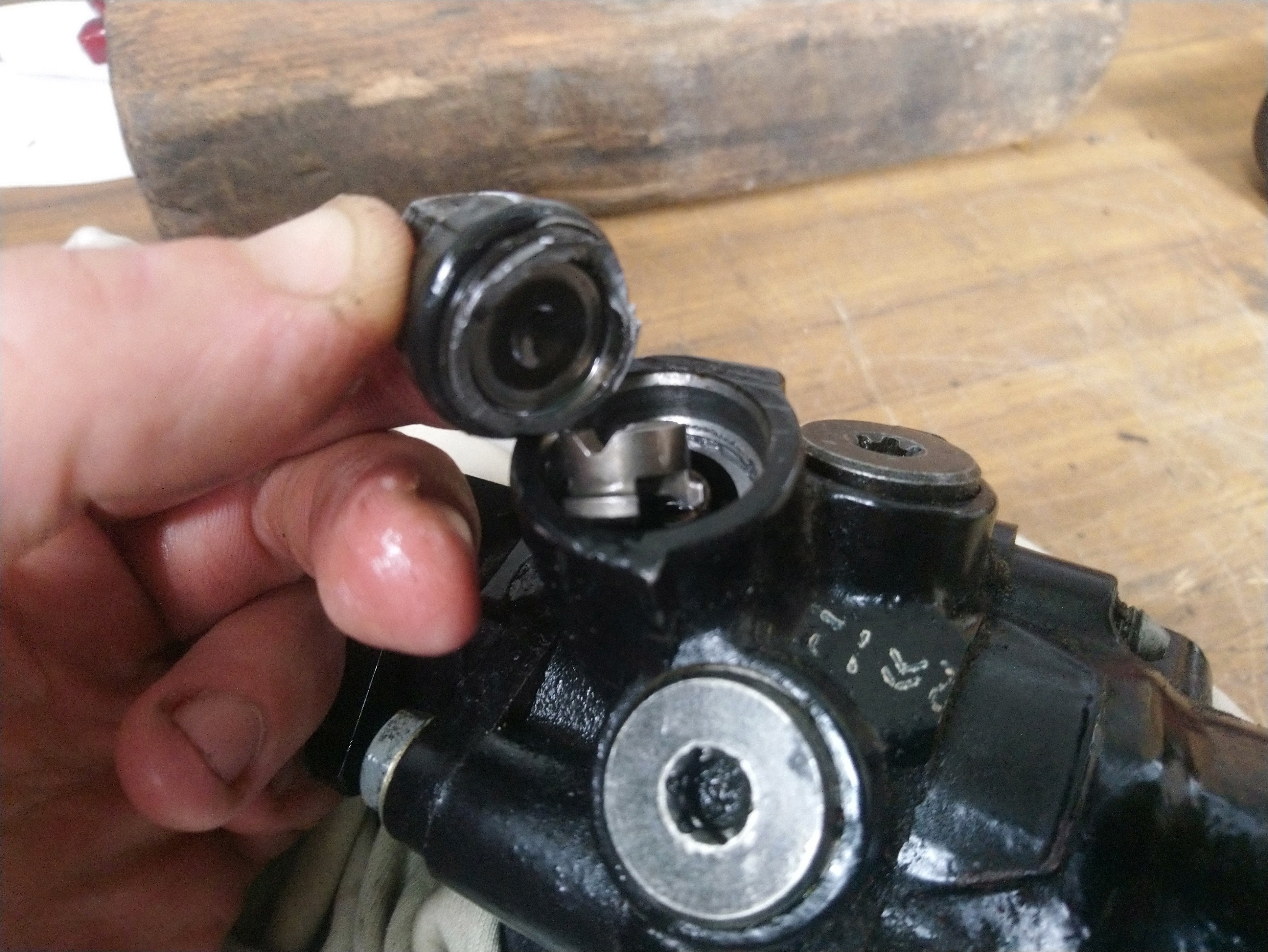

Maandagochtend (vanochtend dus) even snel een oude pomp nagelopen/in orde gemaakt en die op het plaats delict er in gesleuteld.
Gek genoeg lijkt de wagen sneller omhoog te komen en is er een stuk minder schuim in het LHM-vat.
We gaan dat eens verder onderzoeken op een later moment, maar het zou me niets verbazen als het een toch ook met het ander te maken heeft gehad.

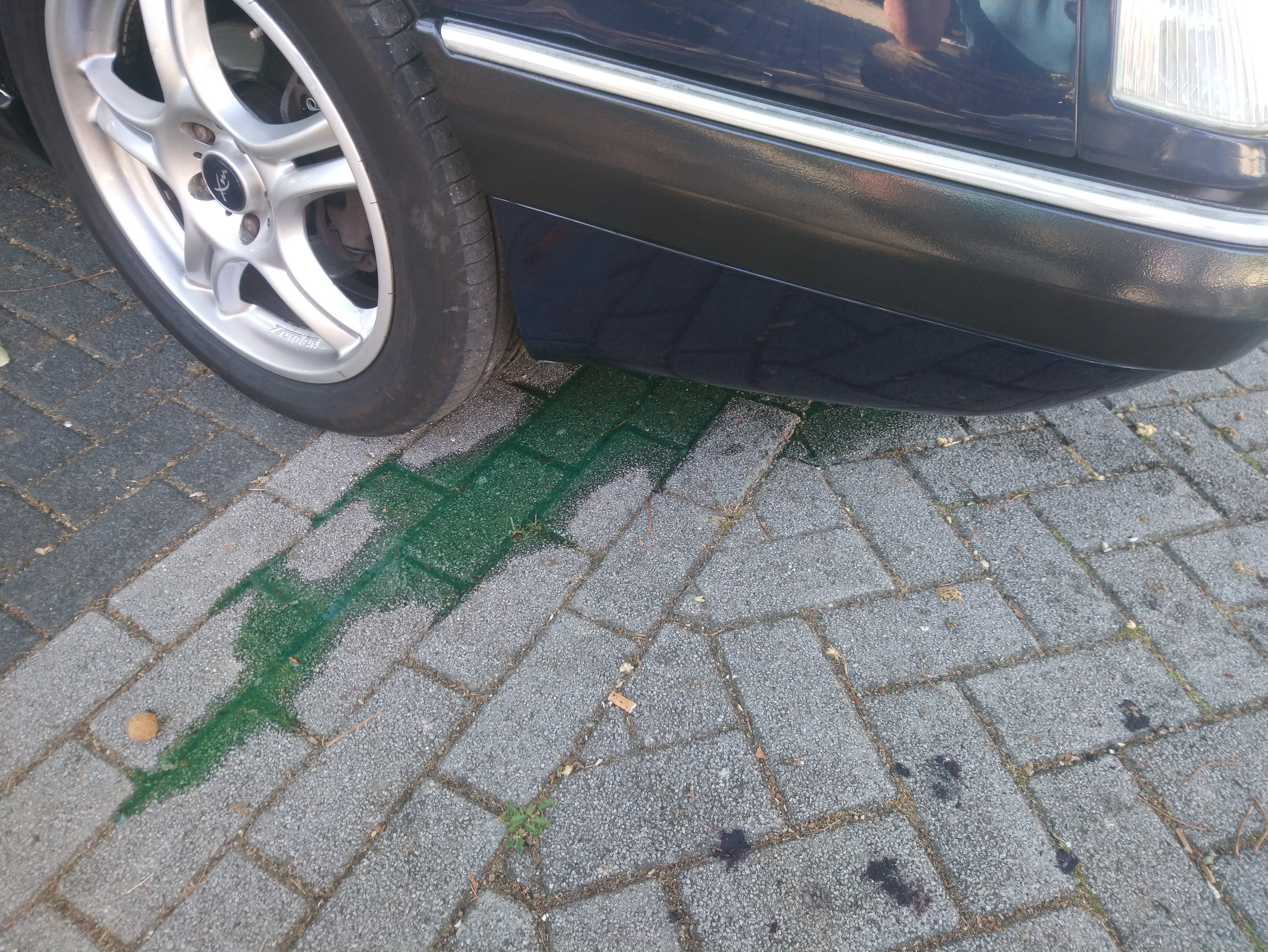

Dit is namelijk de lekkage...
Een hele dikke afdicht-'dop' op de pomp die gewoonweg afgebroken/doorgescheurd is. Die zal al een tijdje wat haarscheurtjes hebben gehad voordat ie het helemaal begaf.

Dus bij deze.., de ge-update versie van het drukverloop in veerbollen.
Omdat ik wel eens benieuwd was of dat jaarlijkse verlies van 20% nu te wijten was aan de vulventielen of de bol-membramen ben ik de wagen constant in de laagste stand gaan parkeren. In die staat wordt alle LHM uit de bollen geperst en is het oppervlakte waardoor de stikstof uit de bol kan ontsnappen een stuk kleiner.
Helaas besef ik me vandaag dat ik geen flauw idee heb welke temperatuur de bollen hadden terwijl ik ze vulde/meette. Het verschil tussen een bol op kamertemperatuur of op warmere temperatuur kan zo snel 5 bar zijn (zo'n 3.5bar per 10 gr Celsius) en de bollen in de motorruimte halen wel de 50 grC.
De achterste hoekbollen daarentegen blijven wel redelijk koel en wellicht zijn die metingen wel wat betrouwbaarder. En laat nu heel toevallig het verlies van de achterbollen dit jaar van gemiddeld 20% naar 7% gedaald zijn.
Heel benieuwd wat volgend jaar het resultaat gaat zijn.
(Dit jaar heb ik wel netjes alle temperaturen gemeten tijdens het vullen en de ingevulde drukken naar referentietemperatuur omgerekend)
RE: Das Blaue Boot - Zender Skirts en bollen vullen
Gasdruk heeft een relatie tot temperatuur, waarbij 20grC als referentiepunt wordt gebruikt.
Mijn voorbollen moeten dus 40bar @ 20grC zijn. Bij 50grC wordt dat 44bar, 100grC 51bar en -10grC 36bar.
Wat ik nu heb gedaan is gewoon een laser thermometer op de bol zetten omdat er wel redelijk zeker van ben dat de gastemperatuur niet heel veel zal afwijken van de oppervlakte temperatuur van de bol.
Een andere methode om de gastemperatuur te bepalen zou ik ook zo snel niet weten.

In ander nieuws... zoals eerder gemeld, maar toch alweer bijna een goed jaar geleden heb ik noodgedwongen de HD-Pomp vervangen voor het originele exemplaar. Die heeft het wonderbaarlijk lang nog uitgehouden, maar het afgelopen lustrum-weekend was het toch echt klaar er mee.
Het weekend zelf heb ik er geen last mee gehad. Maar voor de terugrit naar huis had ik besloten lekker binnendoor te gaan. Nog ff 3 uurtjes sturen en zweven als afsluitertje.
Na een uurtje bedacht ik me dat ik nog steeds met het opspelende 'vermogenstekort' in lage toeren van de ES9J4 zat te klungenen en besloot ik de wagen aan de kant te gooien om de motor-ecu te resetten en de klopsensor los te gooien ter experiment hoe lang het 'vermogenstekort' deze keer weg zou blijven in deze toestand.
Bij het afslaan van de weg kregen we de melding dat de hyrauliekdruk wegviel. En bij stilstand lag er weer eens iets meer dan een drupje LHM op de grond. Gelukkig dat er nog een litertje achterin stond, want we hebben 't er net mee gehaald. Denk dat ik naar huis ben gekomen met een LHM verbruik van 1 op 100. xD
Dus maandag maar meteen de pomp er uit getrokken en nieuwe o-ringen er in gemonteerd. Daarna natuurlijk weer het heel circus mogen ontluchten en de motorruimte rond de pomp goed mogen ontvetten.
Helaas heeft de accesoire-riem aardig staan weken in de LHM. Bij gebrek aan vervanging heb ik 'm nog ff terug gemonteerd, maar 't ding heeft plekken die zo kleverig, zacht en smeerbaar zijn als kauwgom. Dus die is goed voor de vuilbak.

Dan een vochtige kofferbak. Heb ik al jaren last van, maar afgelopen herfst was 't na een korte moesson periode opeens een zwembad.
Heel de binnenbekleding maar er uit getrokken om nu te zien waar 't vandaan komt.
Niet de achterlichten, en ook niet de naden in die goot langs de kofferklep. Nee, we komen nog hoger uit.
Hoopvol heb ik nog de naadjes van de schroefdraadbussen voor de dakdragers afgestreken met kit, maar de witte doekjes blijven vochtig worden. We moeten dus echt onder 't sierkapje zijn. :')
Gelukkig heb ik al de ervaring van de LMN hoe je dit los krijgt en ook de ervaring hoeveel krassen dit op je dak kan trekken als je niet voorzichtig genoeg bent. Dus vol goede moed maar aan de slag, met als resultaat...
Dat gat daar bij rode pijl..., die geeft rechstreeks toegang tot de kofferbak gelijk een stortkoker.
En weet je wat die fransen dan doen om te voorkomen dat dat niet in regent...?
Ze plakken er een stuk zwarte tape overheen.  (zie de baan zwart die naar links loopt)
Sierkapje er overheen kitten en iedereen gelukkig toch?
Goed, na 20 jaar scheurt die tape dus door en aangezien 't niet volledig afgedicht is met kit, heb je een bak water in de kofferbak.
Naja, de oplossing was simpel. Tape tegen de binnenkant van de gat plakken als ondersteuning voor de laag kit waarmee 't gat nu wel definitief dicht zit. Benieuwd wanneer ik de andere kant ook mag gaan doen.
Volgende puntje gaat alweer terug naar afgelopen najaar. Eens in de zoveel tijd krijgt de Blaueboot de Autobahn te zien. Traditioneel gezien blaas ik daar altijd een paar gaten in m'n uitlaat.
Klinkt natuurlijk lekker stoer, maar 't betekend gewoon dat er eens wat aan die roestige pijp moet gebeuren.
Nu had ik op dat moment nog ff geen zin om voor deze wagen ook een volledig RVS vervangend ding te gaan maken. Dit omdat ik ergens voor mezelf het doel heb gesteld dat wanneer ik hier een RVS exemplaar voor maak, dat ik dan ook replica's van de dempers wil maken. Zodat ie ook weer fabrieks-origineel klinkt.
Maarja, die dwarsdemper is toch echt al gatenkaas,
en na wat 'tuning' met de hamer (gat in de pijp geslagen) klinkt 't handeltje als een ras-echte amerikaan.
Daar heb ik een weekje mee rondgereden en toen was ik er wel klaar mee.
Originele plan was om de demper gewoon dicht te smeren en 't Y-stuk voor een nieuwe te vervangen.
En toen sloeg het hobby-virus toe.
Dat Y-stuk kan je natuurlijk 'makkelijk' zelf maken...
En laat gewoon die hele dwarsdemper ff lekker vervallen.
Heb je toch maar ff voor 5 tientjes, én je uitlaat gefixed, én een 'upgrade' gedaan naar een beschaafd sportief uitlaatgeluidje.  (bij rustig aan niets van te horen, maar met 't gas er op doet 't wel ff wat)
