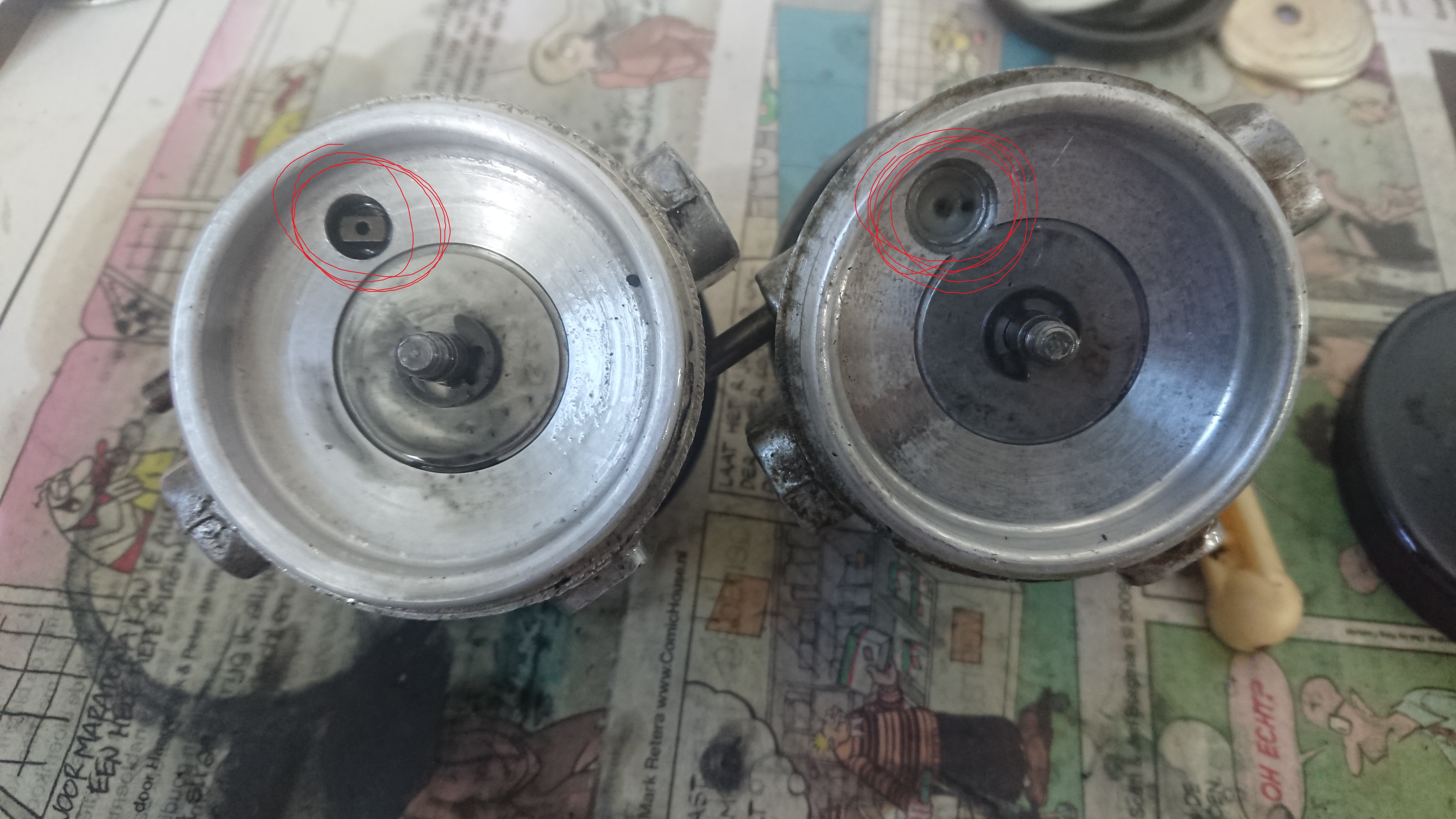

Die achterste had ik al een vervangen voor een gereinigd, ouder (DS?) exemplaar. Bij dat oudere exemplaar zijn namelijk de demperplaatjes nog te demonteren en dus te reinigen. Leek mij toendertijd wel een voordeel ten opzichte van het Xm-exemplaar waarbij deze demper een vaste plastic bus is die niet te demonteren valt.
Links het oudere type met metalen plaatjes als demper achter een schroefbus (roodomcirkeld)
Rechts het originele Xm type. Demper bestaat uit een plastic bus (roodomcirkeld) opgebouwd uit meerdere delen. Tot nu toe nog niet gelukt om deze te (de)monteren zonder permanente schade.
In ieder geval.., blijkbaar hebben deze hoogteregelaars om wat voor reden dan ook iets andere eigenschappen. De oudere lijkt een stuk 'soepeler/bewegelijker'.  Maar wellicht dat deze gewoon niet correct functioneerde.
Nu er weer een originele schone Xm hoogteregelaar onder zit blijft de dame strak op de weg liggen.
Oké, als je haar echt de ABS in trapt wil je nog wel een millimeter stijging voelen. Maar dat gebeurt alleen tijdens de 'soepele' veerstand. In sport-modus is ook daar geen sprake meer van.
En het rijdt toch een stuk prettiger over de snelweg (en momenteel de autobahn), wetende dat je nu wel een noodstop kan maken zonder dat de achterkant van de wagen je nek in duikt en langs je heen probeert te komen. :D

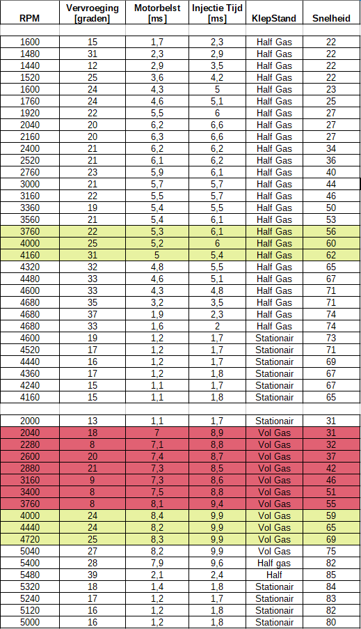

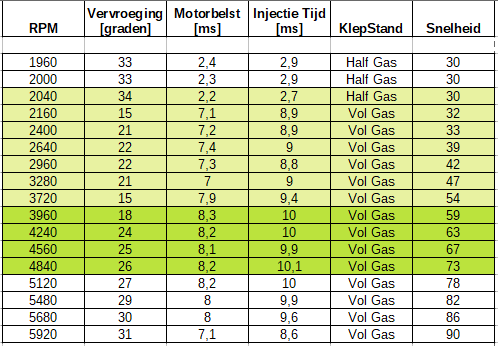

Het 'turbo-kickje'is er weer. Om dat te vieren vandaag eens een rondje gereden met een aangesloten Lexia en wat opname software.
Met als resultaat dat ik het 'kickje' soort van in nummers kan weergeven nu.
De rapportage interval van de Lexia is ongeveer een seconde. Dus het is niet heel zuiver. Maar er is duidelijk te zien dat om een of andere reden de ontsteking vervroeging bij vol gas goed laag is en vlak voor de 4000 toeren in een klap wordt opgeschroefd.
Dit in tegenstelling tot door de toeren trekken met half gas. Dan zie je mooi de vervroeging gelijk aan het klimmende toerental oplopen. Het 'Turbo-Kickje' is dan ook niet aanwezig.
Dus..., ontstekingsvervroeging wordt teruggeschroefd. Dan zitten we op het spoor van de klopsensor. Zou die dan niet goed zijn of begint dat blok onder volle belasting zondanig te 'rammelen' dat de ECU denkt dat er iets niet goed loopt? Of nog erger.., er loopt echt iets niet goed. :P

Testrit nummer 2.
De accu 16 minuten los gehad om de ECU te resetten en mevrouw gaat weer vloeiend door de toeren heen.
In getalletjes ziet dat er dan zo uit.
Nog wel een klein dipje in de vervroeging te zien, maar geen extreem lage waardes zoals eerst.
Gaan we toch maar de klop-sensor eens vervangen op korte termijn. Tenzij er nog andere ideën omhoog komen over wat zou kunnen veroorzaken dat de vervroeging foutief terug zou kunnen schroeven.

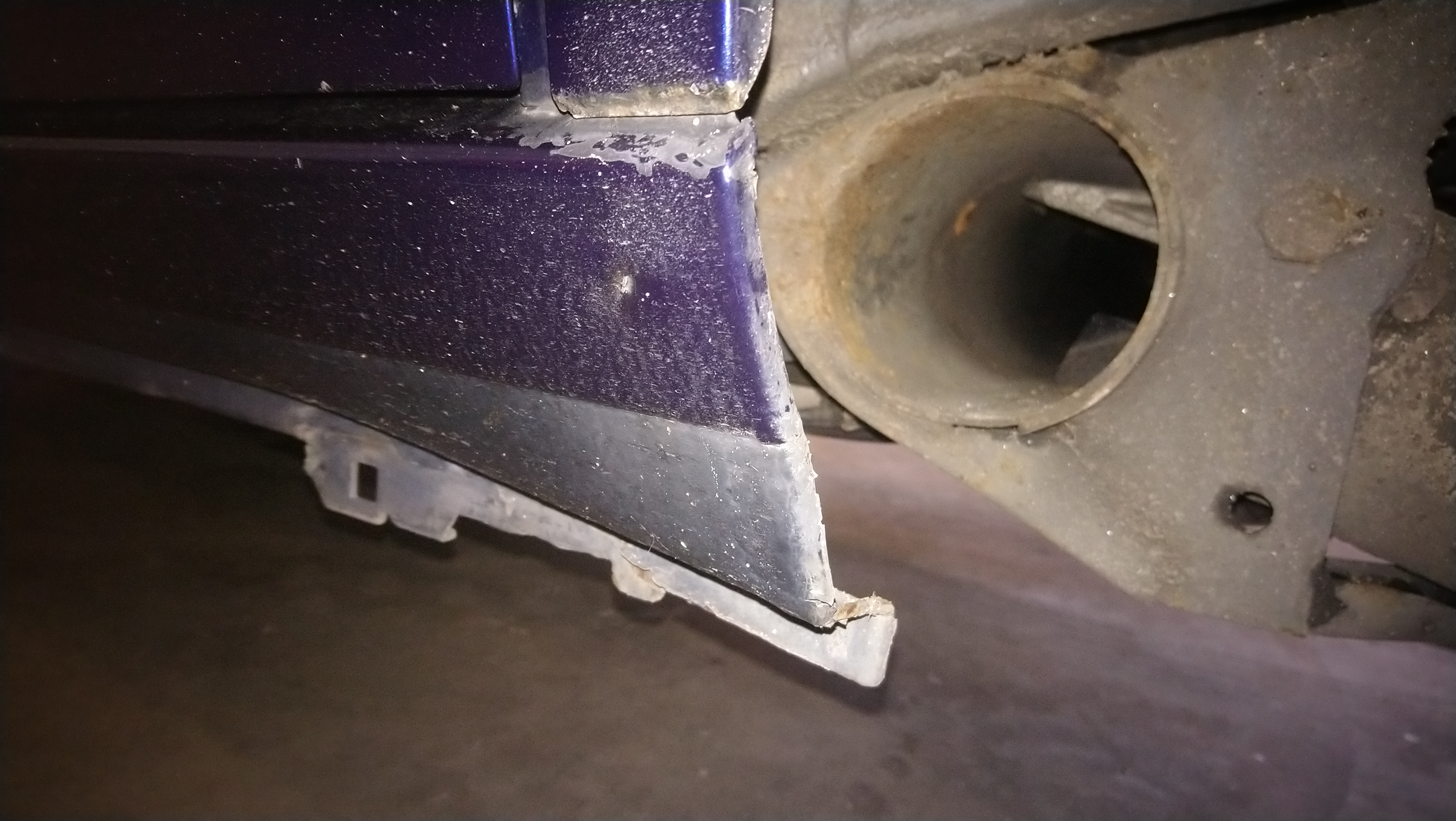

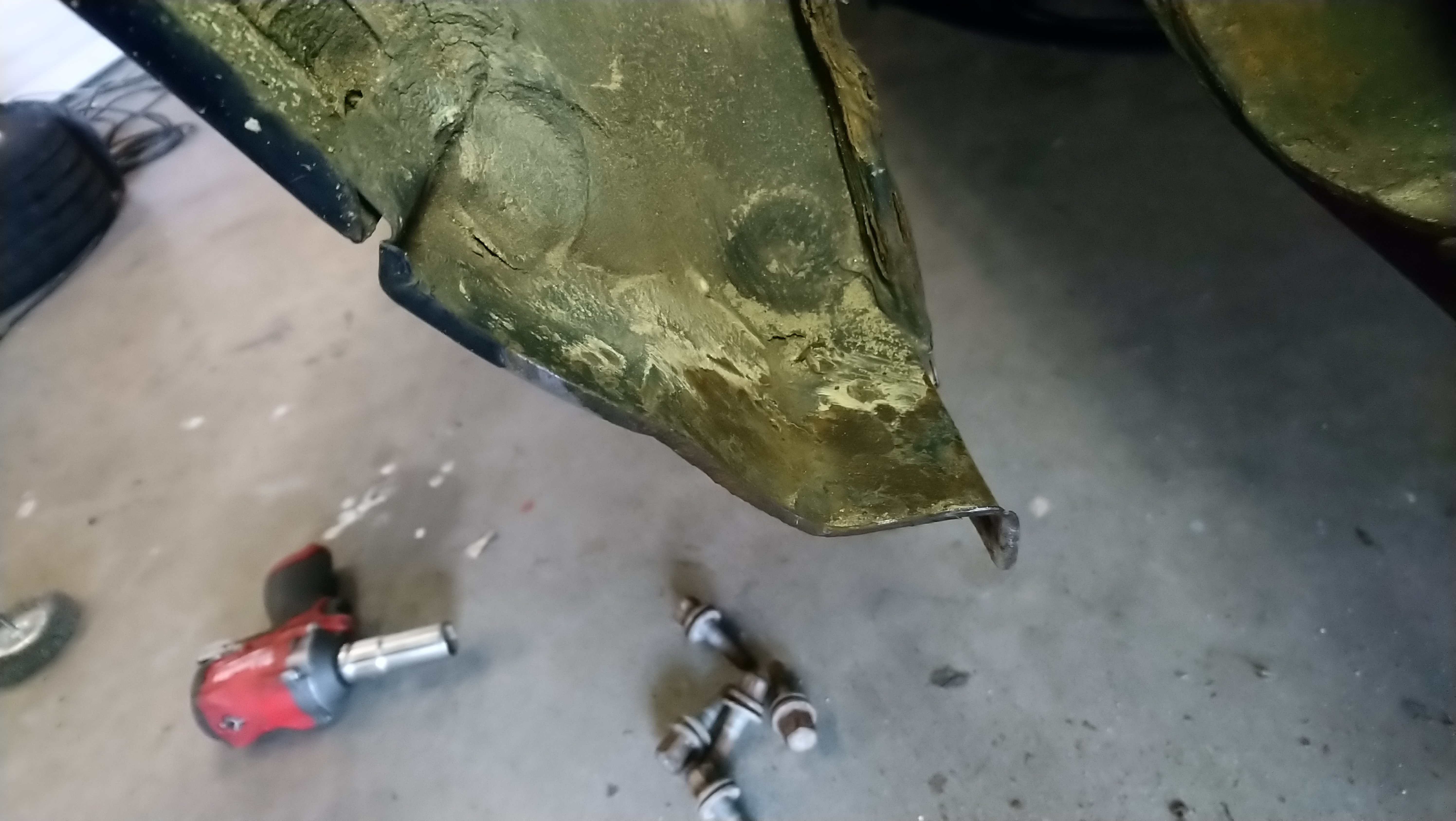

Nu was het idee om eens een nieuw verfje op de bumpers aan te brengen, maar zo gaandeweg liep ik weer tegen roest aan waarvan ik wist dat 't er was en waar ook wel eens wat aan gedaan moest worden. Redden wat er te redden valt en een diepgaande renovatie komt wel als de LMN de weg op mag.
En het gaat natuurlijk dan om de welbekende dorpelhoeken.

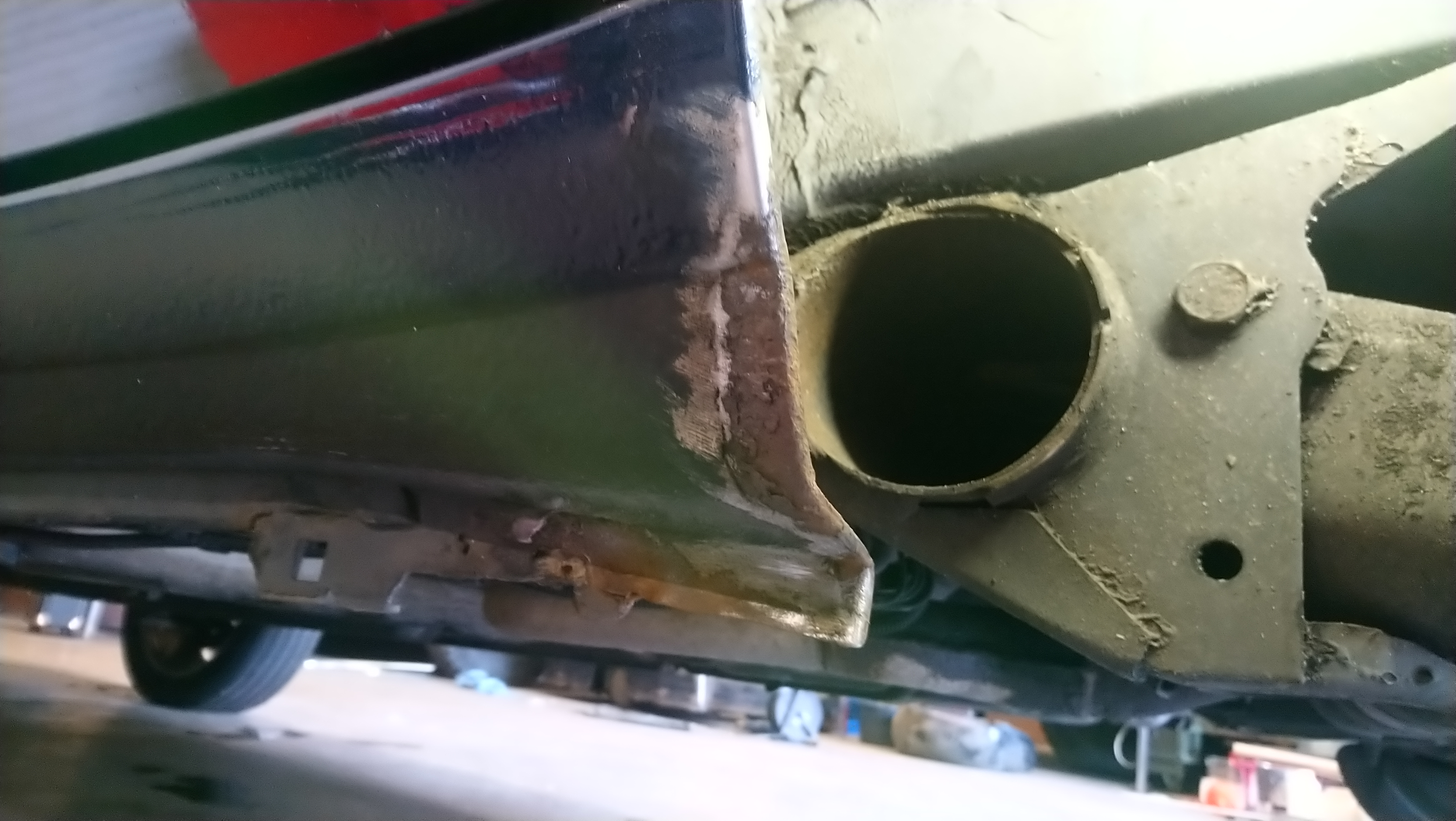

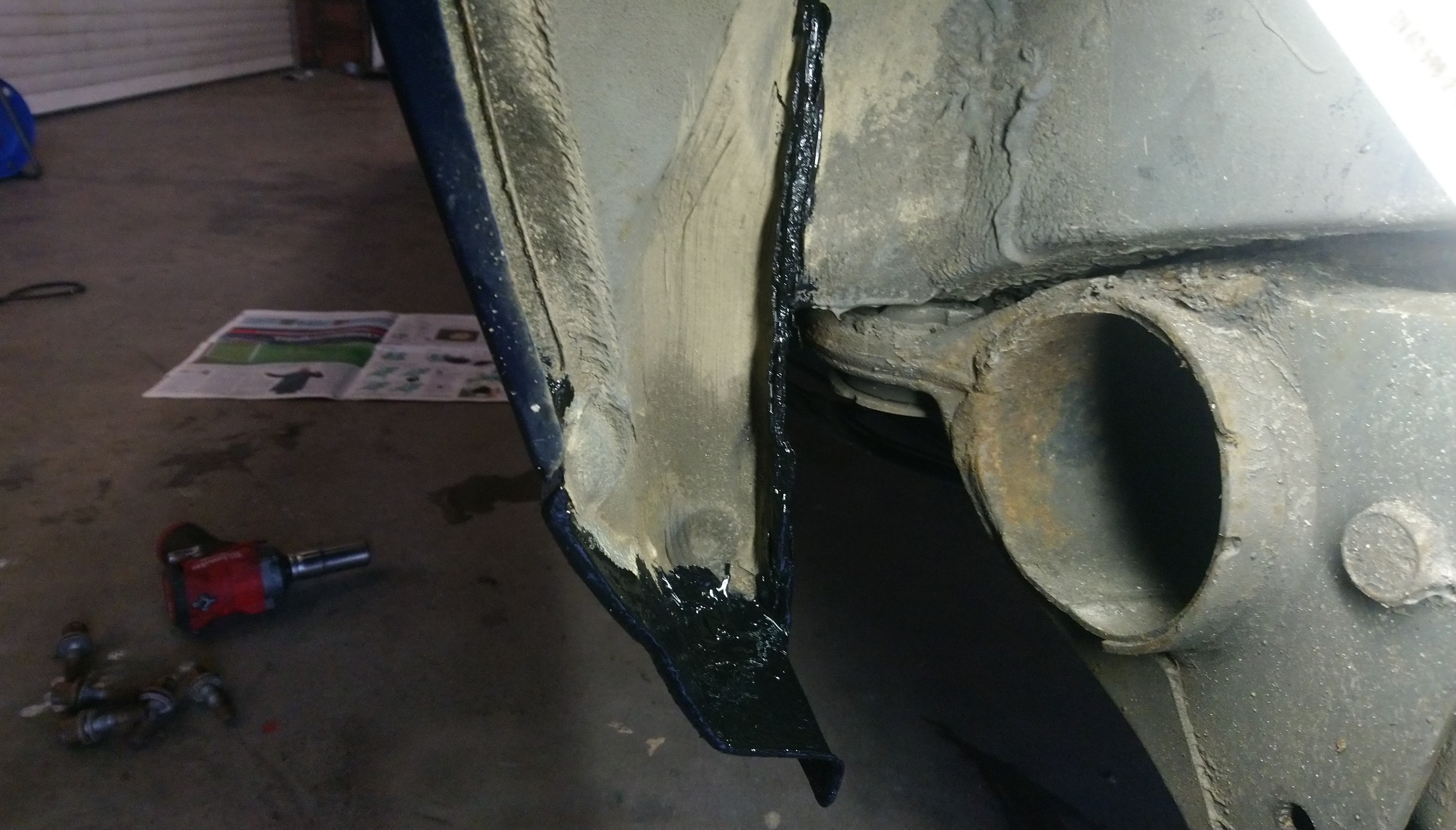

Laten we met linksachter beginnen...

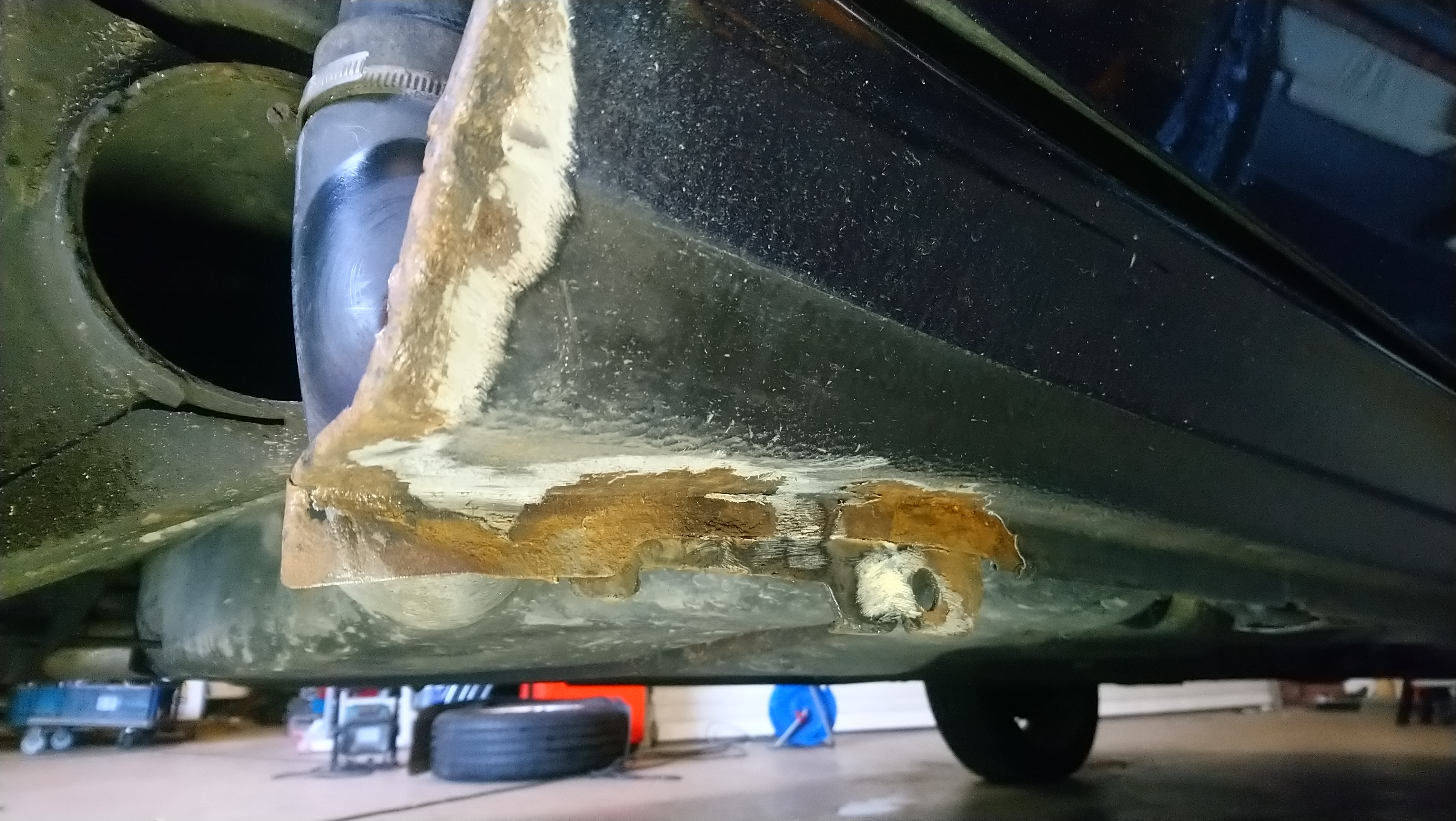

Na wat gepeuter aan loszittende coating is de accu-tol met staalborstel er bij gepakt.
Rechts achter is zo ongeveer hetzelfde gegaan, hoewel die al in rottere staat was.
Maar, het plaatwerk zit er nog wel, dus deze keer geen geslijp en gelas. Dat is voor later.

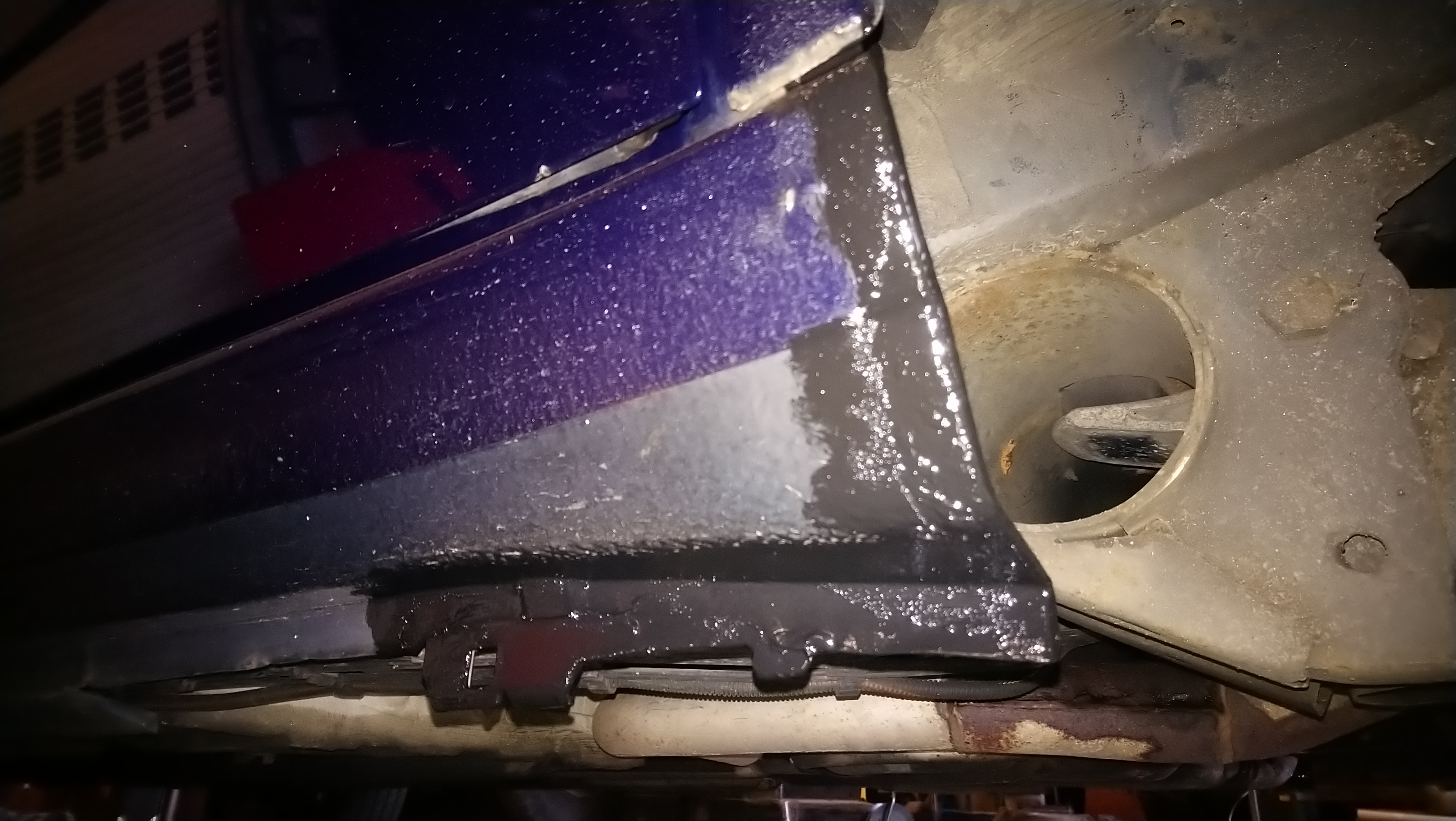

Deze keer smeer ik 't lekker vol met die Brantho Korux en dan gaan we eens zien in hoeverre het klopt wat er op het blik staat over stoppen van roest.
Dat geeft dan dit resultaat.
Zíet er niet uit natuurlijk... Maar daar hebben we wel wat voor denk ik.

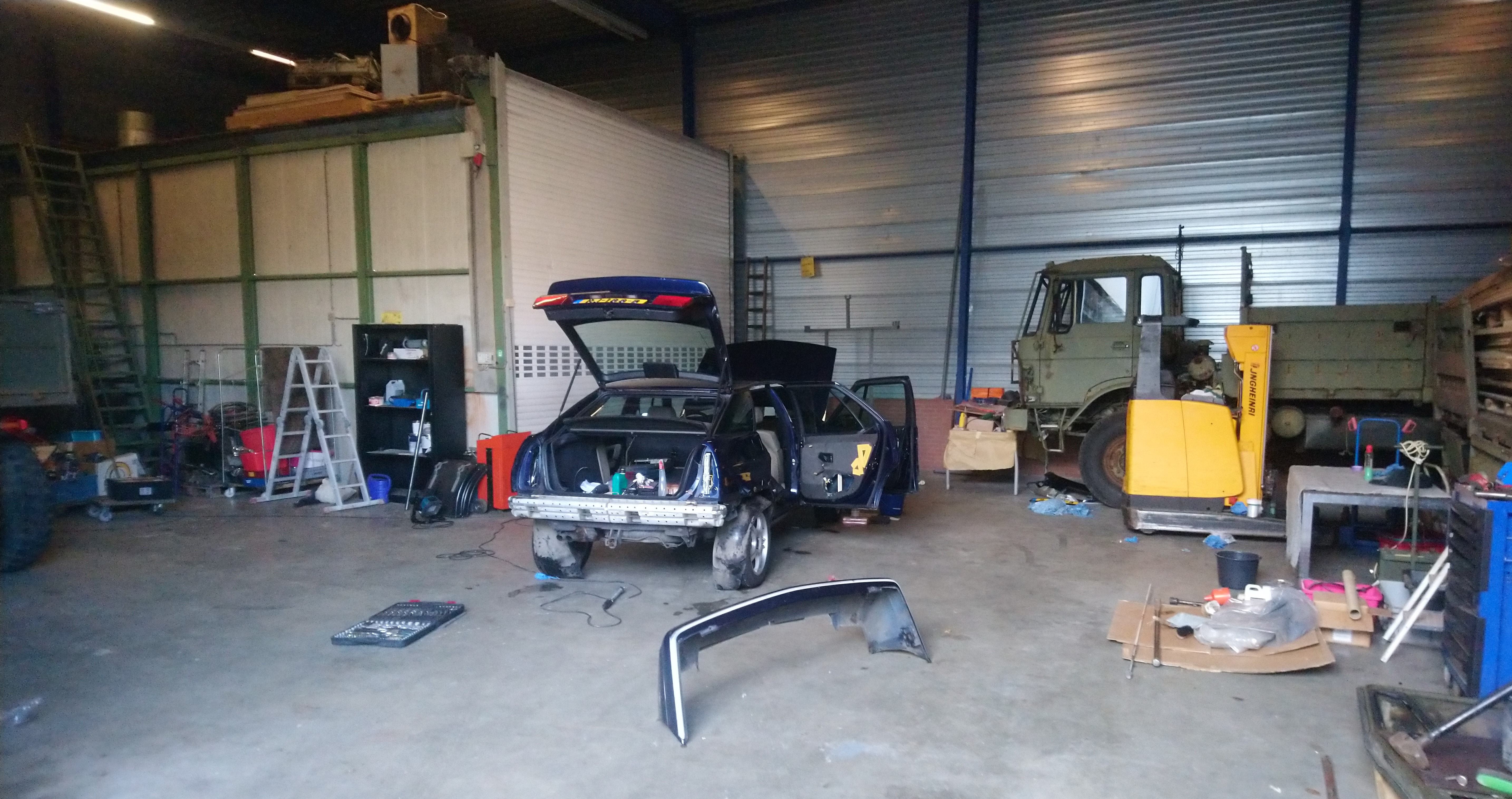

Je hebt daar wel lekker wat ruimte én een spuitcabine
Er komen dus Zender-sideskirts op je blauwe?  Ben benieuwd .....
RE: Das Blaue Boot
Yep.., een spuitcabine. :D
En stom genoeg heb ik me bij de lokale verfhandel laten overhalen om spuitbussen te kopen.
't Is geen drama geworden, maar heel gelukkig ben ik ook weer niet met het voorlopige resultaat. Hopen dat 't morgen wat is 'bijgetrokken' en dat er anders met polijsten nog wat bij te schaven valt.

Bij m'n volgende post heb ik een mooi voorbeeld.
De steunkoker bij de voorste kriksteun. De coating is nog volledig aanwezig, in vorm en zo goed als dicht.
Onderliggend plaatwerk..? Roestkruimels.
Twee jaar geleden dacht ik aan de Blaueboot een geweldig chassis te hebben. Vorige winter zag ik de eerste randjes roest. En dit jaar is het ge-escaleert tot las-project. :P
Hoewel ik wel hoop dat ik met m'n ingrijpen van de afgelopen dagen dat heb kunnen beperken.
Echt.., wees kritisch. Hoe eerder je er bij bent des te beter. Die coating dondert er pas van zichzelf af als er nagenoeg niets meer onder zit waar het op vast kan zitten. Terwijl je in een eerder stadium gewoon weg kan komen met wat borstelen, impregneren en een beetje nieuwe coating smeren.
