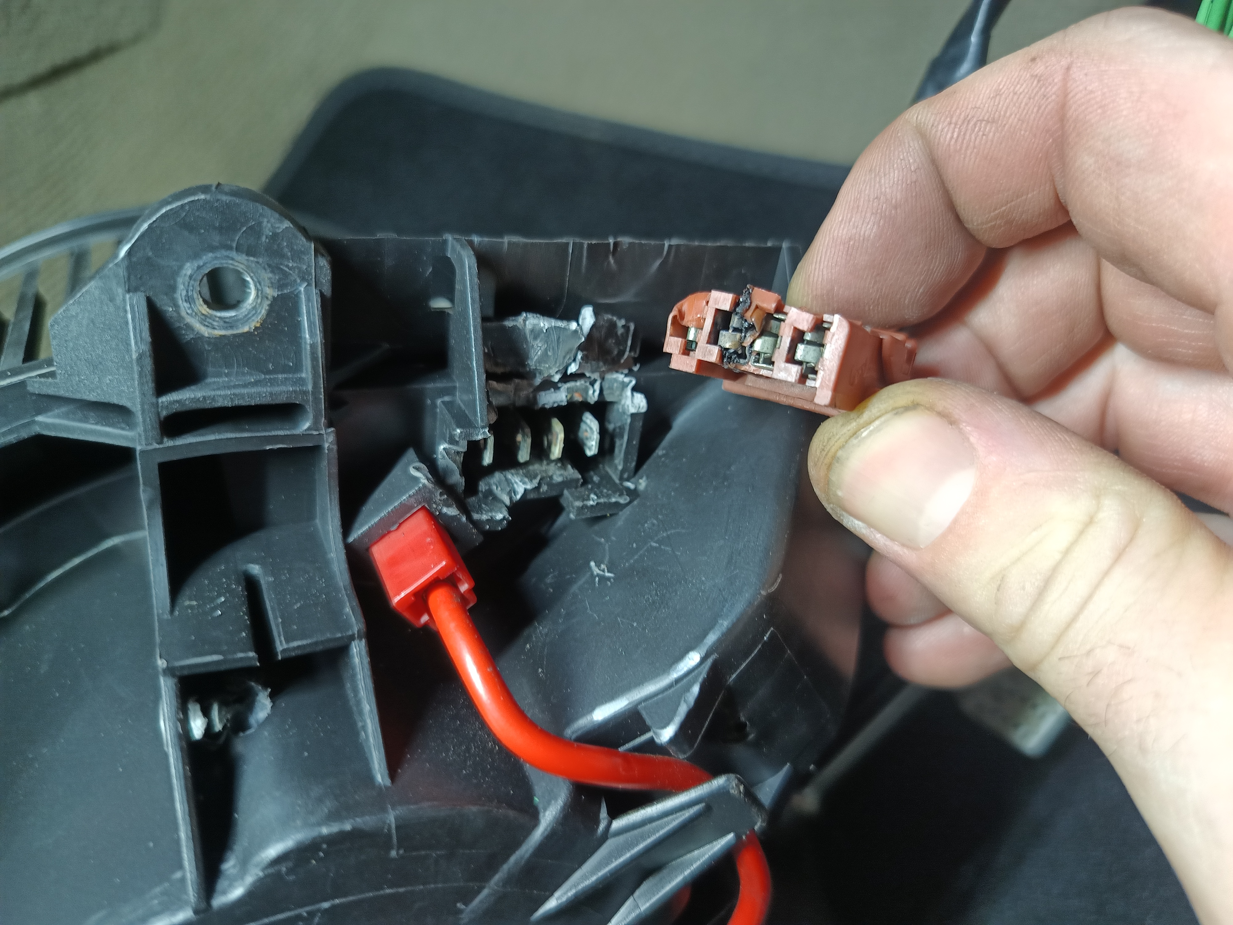

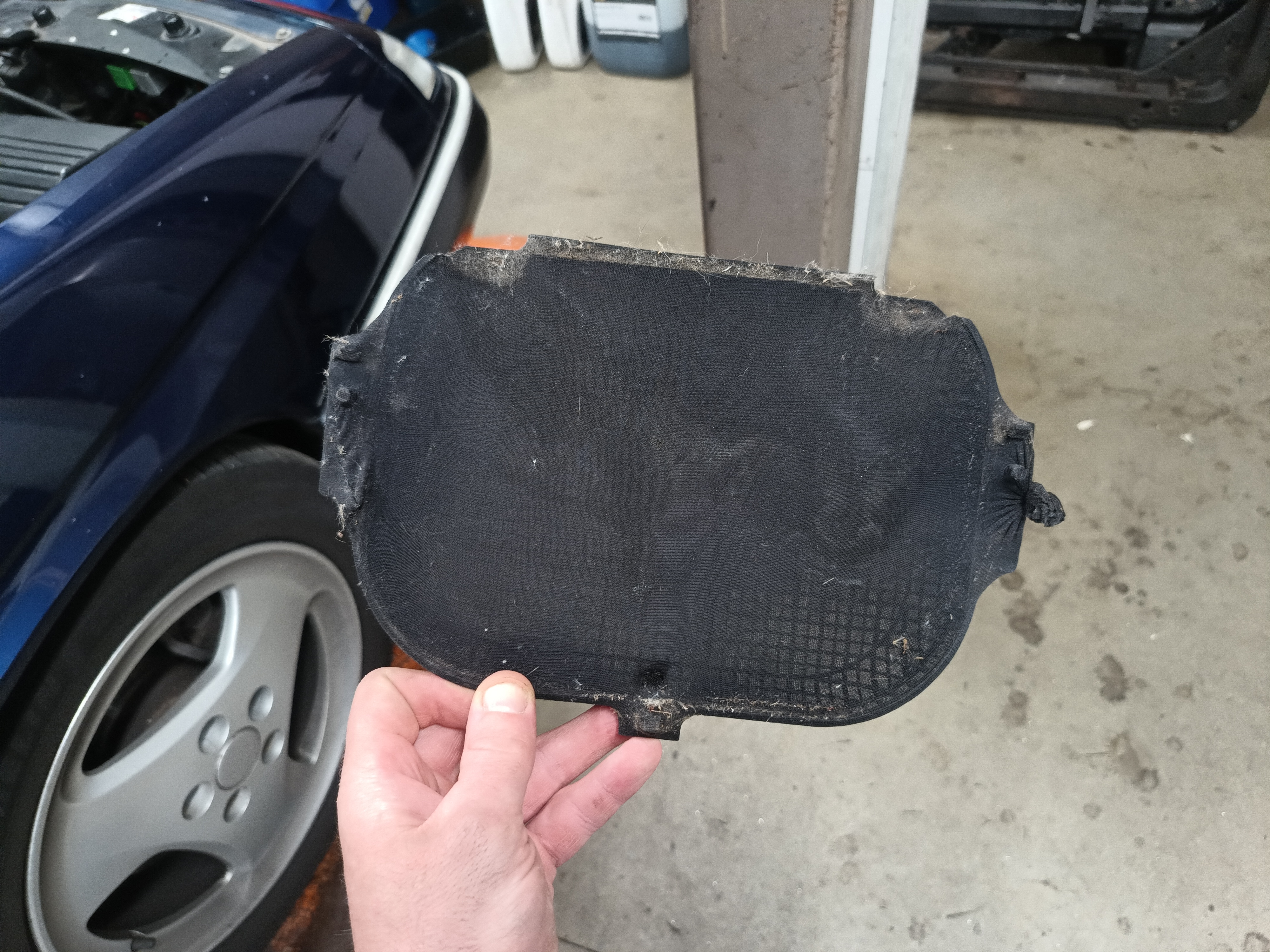

Zo begon de blower sporadisch wat van snelheid te wisselen. En even later, iets minder subtiel, met vlagen gewoon dienst te weigeren.
Tot op een goede dag het definitief het einde werd aangekondigt door nog eenmaal die heerlijke lucht van verbrande elektronica/kunststoffen door net interieur te verspreiden.
Bij het uitbouwen van de blower wil de stekker niet los zonder zeer grof geweld. Net alsof...
Jep. De stekker heeft goed staan fikken. Wat mij meteen benieuwd maakt of de blower nog wel gewoon goed draait.
En jawel, na alle contacten schoon te hebben gemaakt en de stekkerbehuizing vervangen te hebben voor een net exemplaar werkt alles weer naar behoren.
De oorzaak? Vermoedelijk slecht contact op de negatieve draad van de motor. In de stekker zat er een dun stukje koperdraad of iets dergelijks in het contactje gestoken. GEen flauw idee hoe dat daar terecht is gekomen en hoe het kan dat het dan wel zo lang goed is gegaan, maar voor het contact-oppervlak zal het niet best zijn geweest.

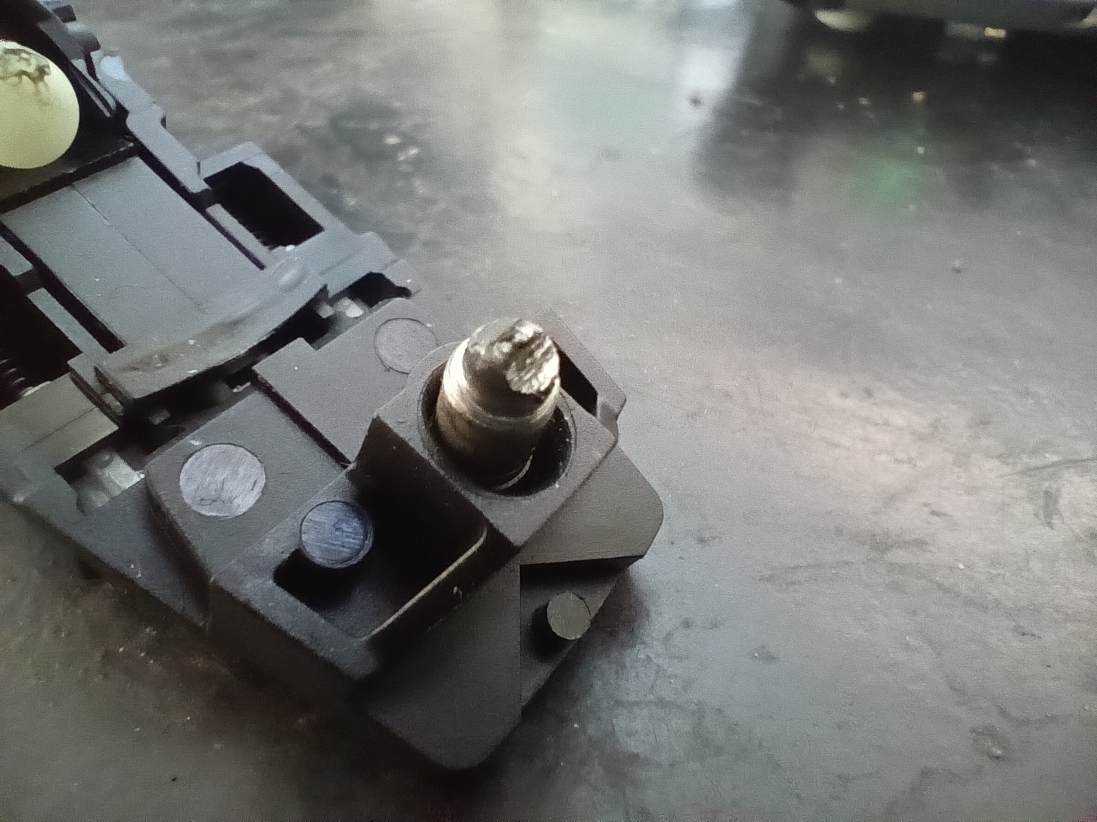

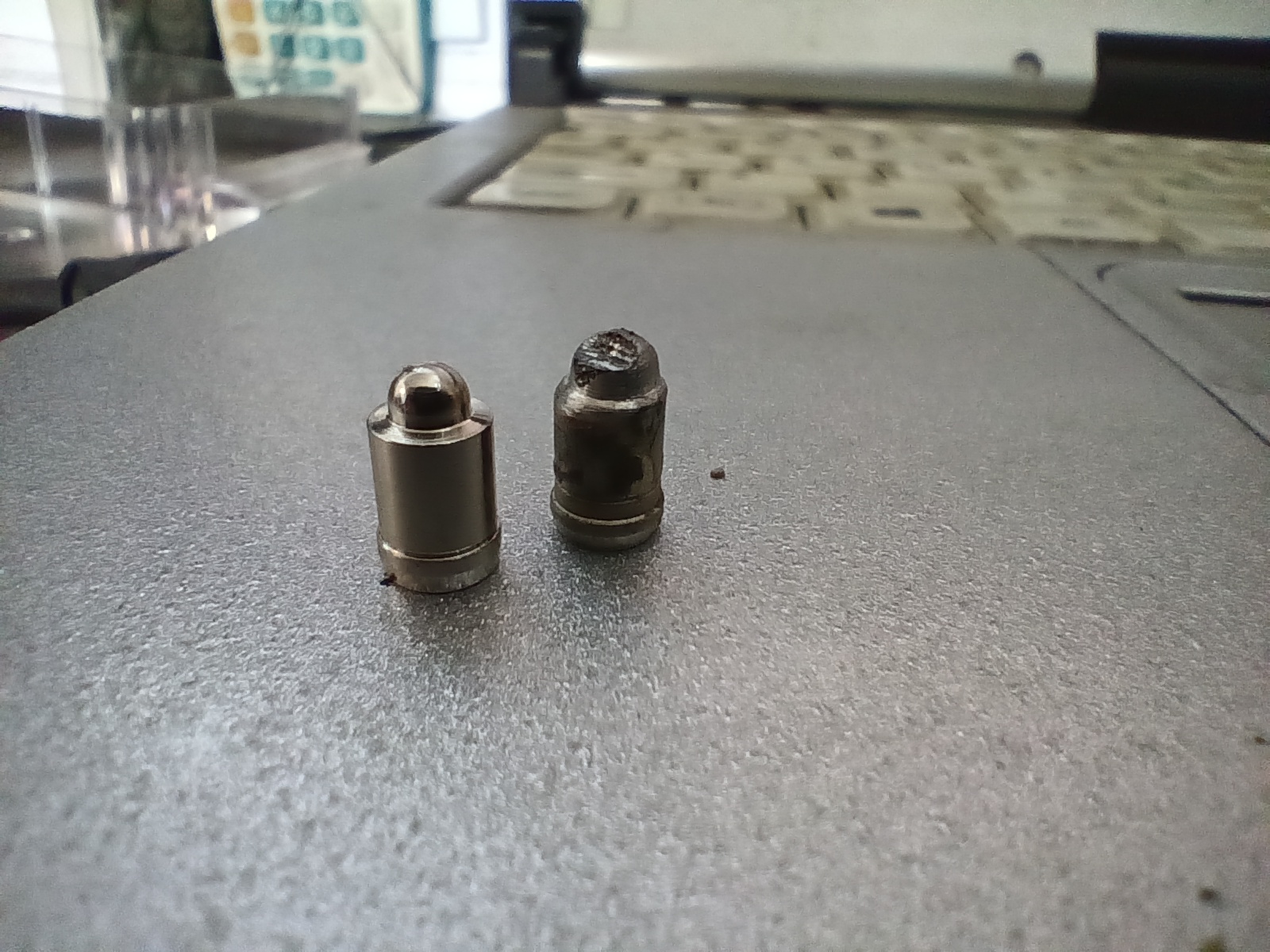

Probleempje twee is de richting-aanwijzer.
De nood-reparatie van het opgesoldeerde contact-palletje heeft de vakantie redelijk goed doorstaan, maar begint al weer z'n kuren te vertonen.
Geen probleem, aangezien er deze keer wel een goede oplossing voor handen is.
Als eerst even een foto'tje van mijn soldeer oplossing na ruim 5000km.
We zijn duidelijk weer terug bij af. (Zie deze post voor een terugblik
Maar deze keer hebben we dus een zak met nieuwe contact-pinnetjes liggen dankzij MJ67.
Links de nieuwe, rechts mijn 'misbaksel'.

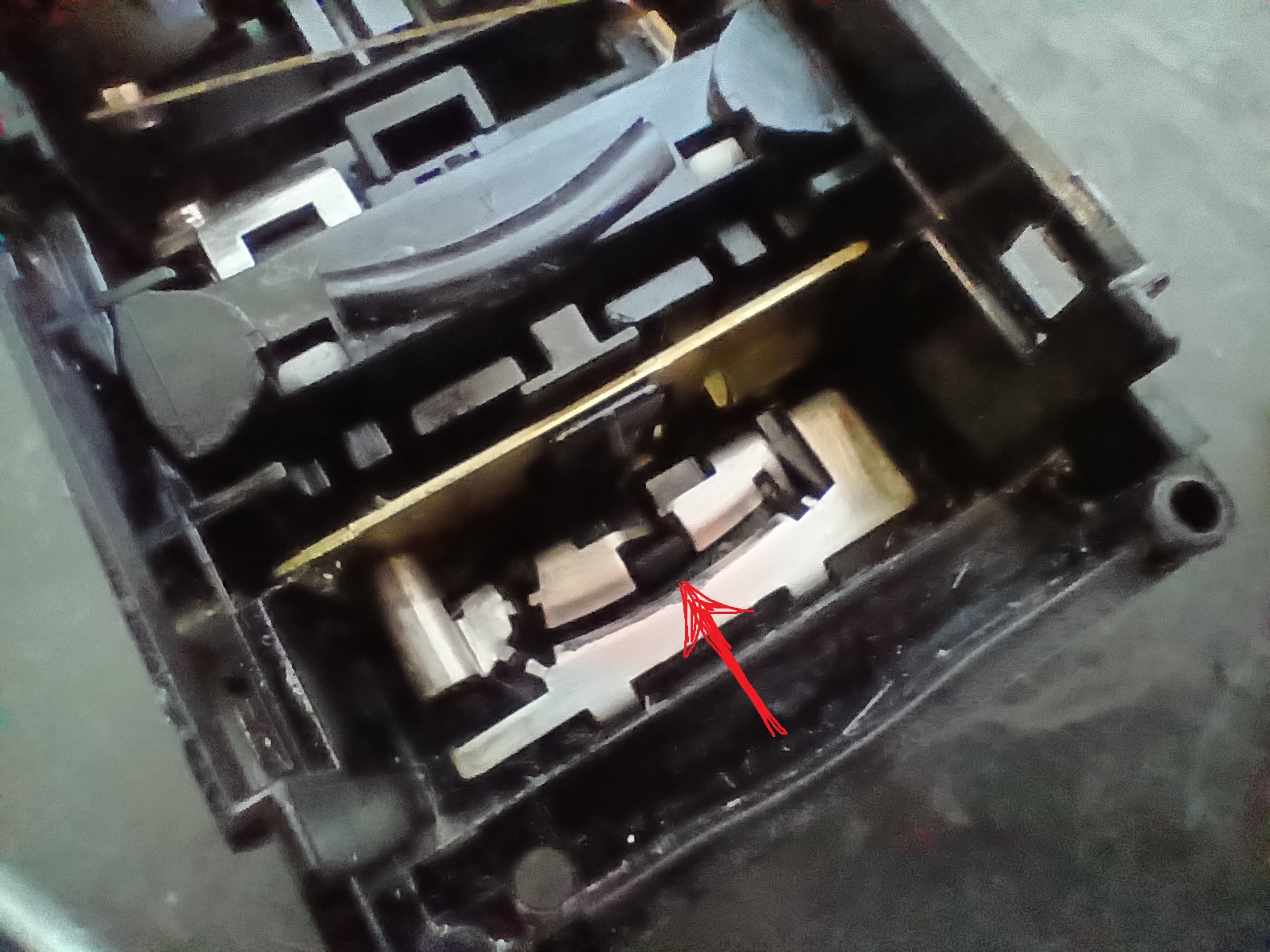

Het enige waar nog op gelet moet worden bij vervanging is dat het zwarte kunstoffen middenvlakje nog mooi intact is. (zie pijl)
Dat vlakje kan wegbranden als er echt te lang met het probleem doorgereden wordt. In dat geval moet het vlakje weer gemaakt worden omdat anders de schakelaar vast komt te staan doordat het pinnetjes vast komt te zitten in het brandgat.

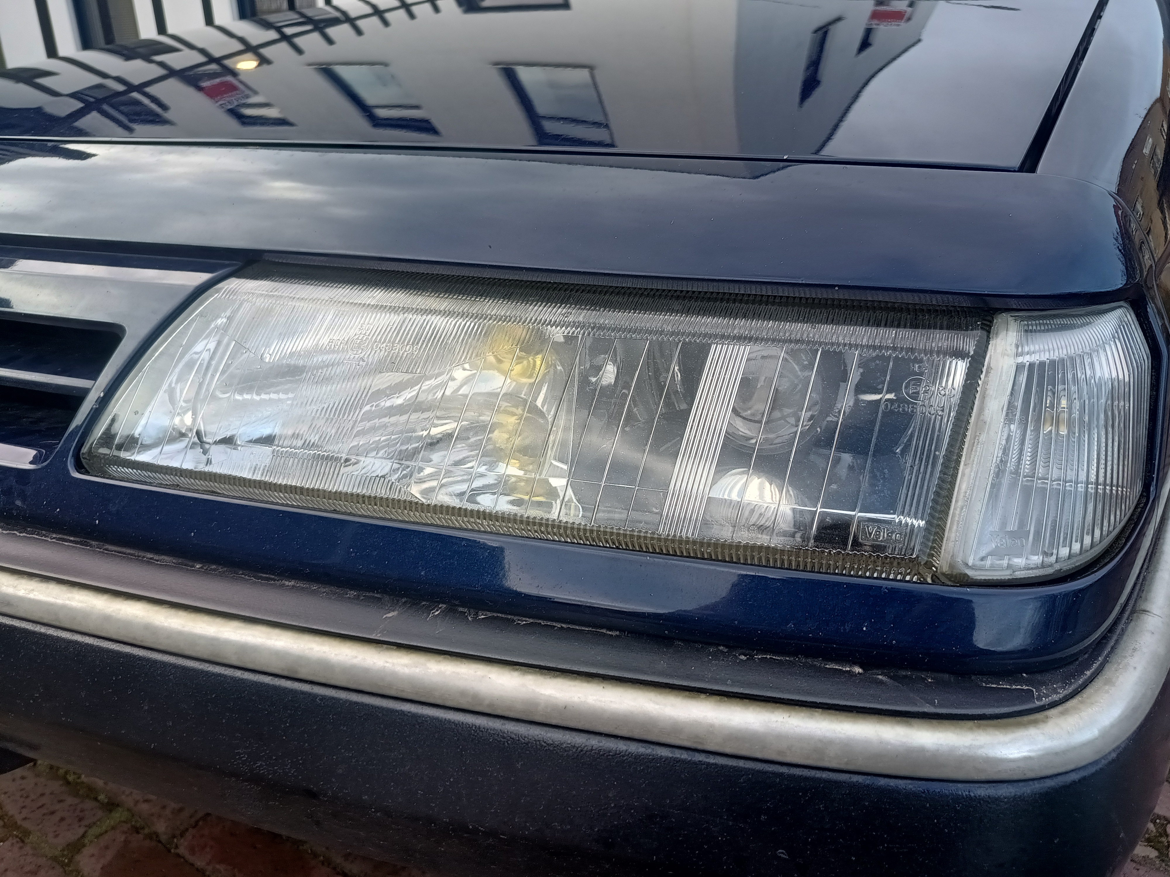

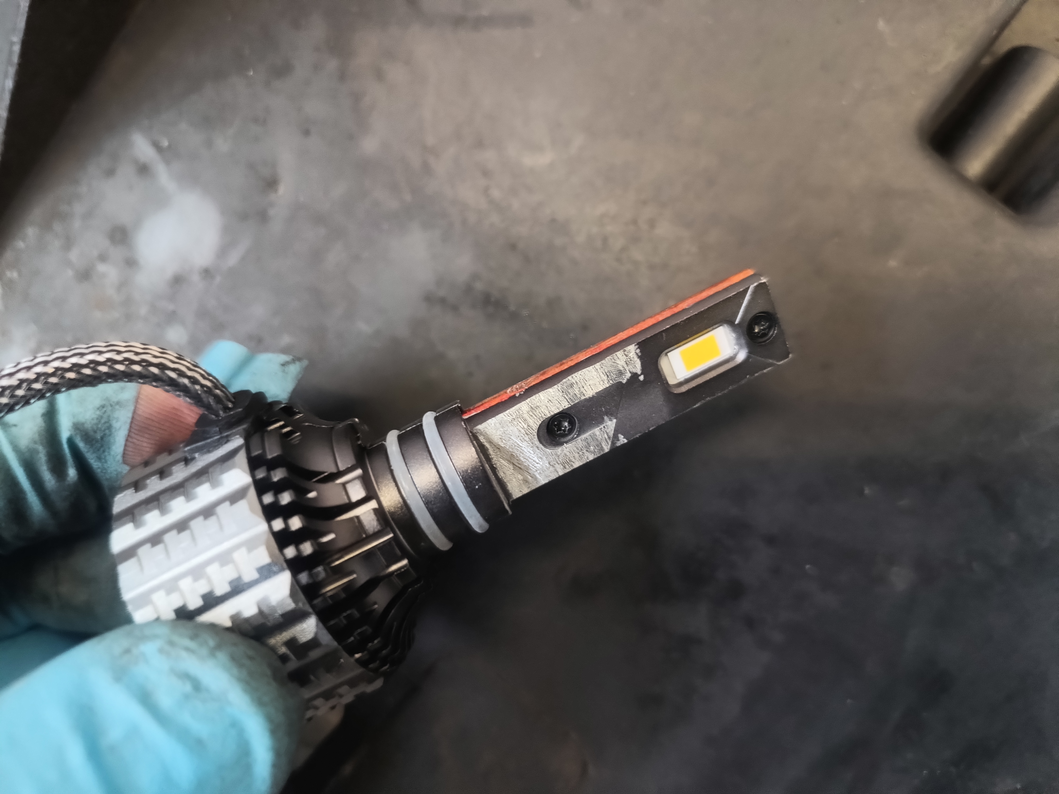

Rond diezelfde tijd, had weer eens een led-lamp van de koplamp het begeven. Helaas was dit de laatste uit de voorraad en aangezien ze niet meer worden gemaakt moets ik op zoek naar een ander type.
Nu had ik al getest of degene die in de LMN zitten een goed lichtbeeld geven in ouderwetse refractor-armaturen, dus heb ik er daar een stel van besteld.
Even voor het idee, de oude met voor de APK acceptable lichtbeeld.
Dan de vervangende welke, zal ik maar meteen zeggen, dikke afkeur blijken zijn.
Goed. Daar kan ik niet te hard over klagen, want ik moet toegeven dat ik met die dingen verblindt werd door de reflectie die van de verkeerdborden terug kwam. Ja, ook die borden die bóven de weg hangen.
Die leds die ik dus eerst had worden dus niet meer gemaakt, simpelweg omdat je voor een goed lichtbeeld maar een enkel ledje mag gebruiken om het brandpunt van een halogeenlamp zo goed moegelijk na te bootsen. Maar de mens wil méér licht. Méér! En zijn er dus alleen lampen met hele plakken leds er op om de lichtopbrengst te vergroten, maar met als resultaat een onmogelijk lichtbeeld.

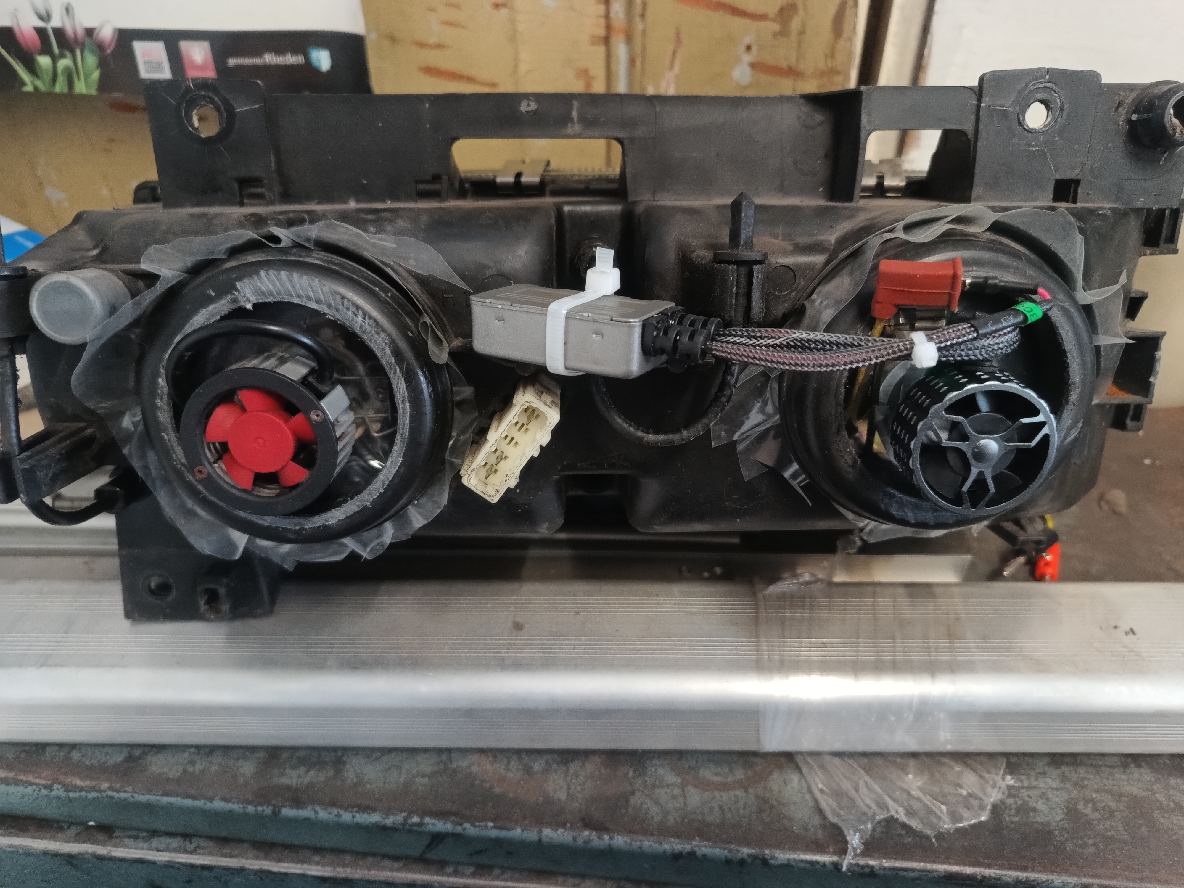

De projector. Die zitten ook in de Morettes op de LMN en tja.., dat is gewoon wel een wereld van verschil.
Dus na wat zoekwerk op internet kom ik eigenlijk hier weer op het forum uit.
Dan kan je moeilijk verder zoeken op AliExpress en gaan zitten puzzelen wat zou passen, of je besteld gewoon dezelfde als anderen al gedaan hebben.
Net zoals rvdw1986 heb ik de Bi-Xenon H1 versie gekocht. Wat inhoudt dat dmv een ingebouwd solenoid je dimlicht projector óók als grootlicht gaan functioneren. En dan kom je best in de buurt van wat Morettes kunnen.
De kwaliteit van het lichtbeeld, daar kun je niet omheen.
Groot licht (iets geler doordat daar ook gele kapjes overheen zitten)
De provincilale weg met een zwarte horizon omdat je de vlakke weilanden in kijkt.
Optisch vindt ik het een beetje wennen, maar gezien het resultaat weet ik me er vrij goed overheen te zetten en oogt het ook wel lekker modern.
Zeker omdat ik meteen de moeite heb genomen al het reflectorwerk eens goed schoon te spoelen zodat het weer glanst.

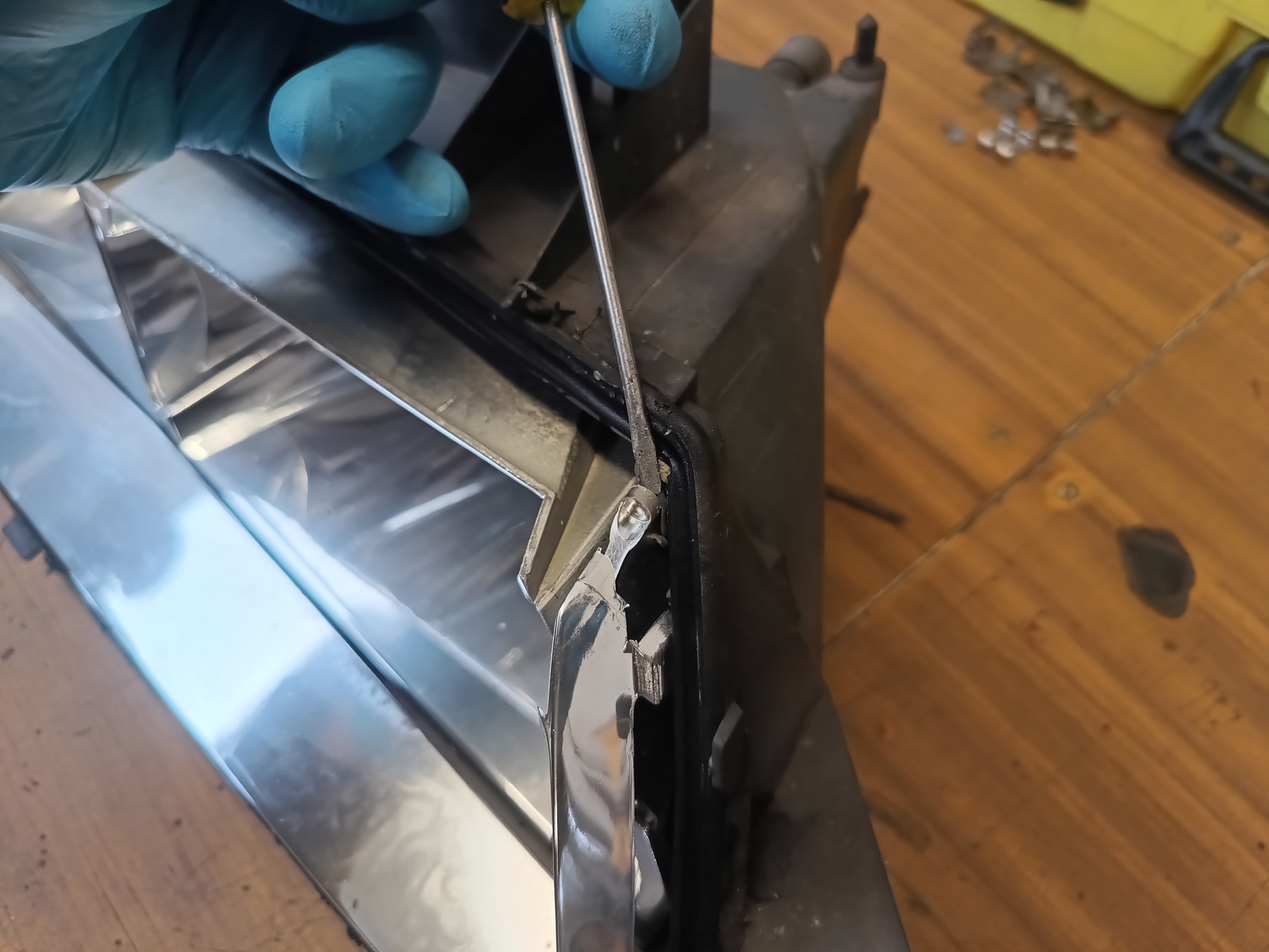

Volgens nog een lichtelijke 'picture-dump omdat ik gewoon geen tijd heb om een volledige How-To te produceren, maar ik begin even met zeggen dat je NOOIT, maar dan ook NOOIT, je vingers op de spiegels moet zetten of met een doek er aan zitten. Dat opgedampte chroom poets je zo dof/weg. Dus je vette vinger, poets je INCLUSIEF de glans WEG.
Het spoelen wat ik heb gedaan heb ik eerst gewoon onder de kraan gedaan, maar daarna direct grondig naspoelen met gedemineraliseerd water zodat je alle mineralen, kalk, etc. wegspoelt en deze niet als aanslag achterblijven. Het demi-water kan je wel aan de lucht laten drogen of met schone perslucht wegblazen. (Hoewel ik niet verwacht dat velen een compressor mét olieafscheider & drooginstallatie in de schuur zullen hebben staan.)

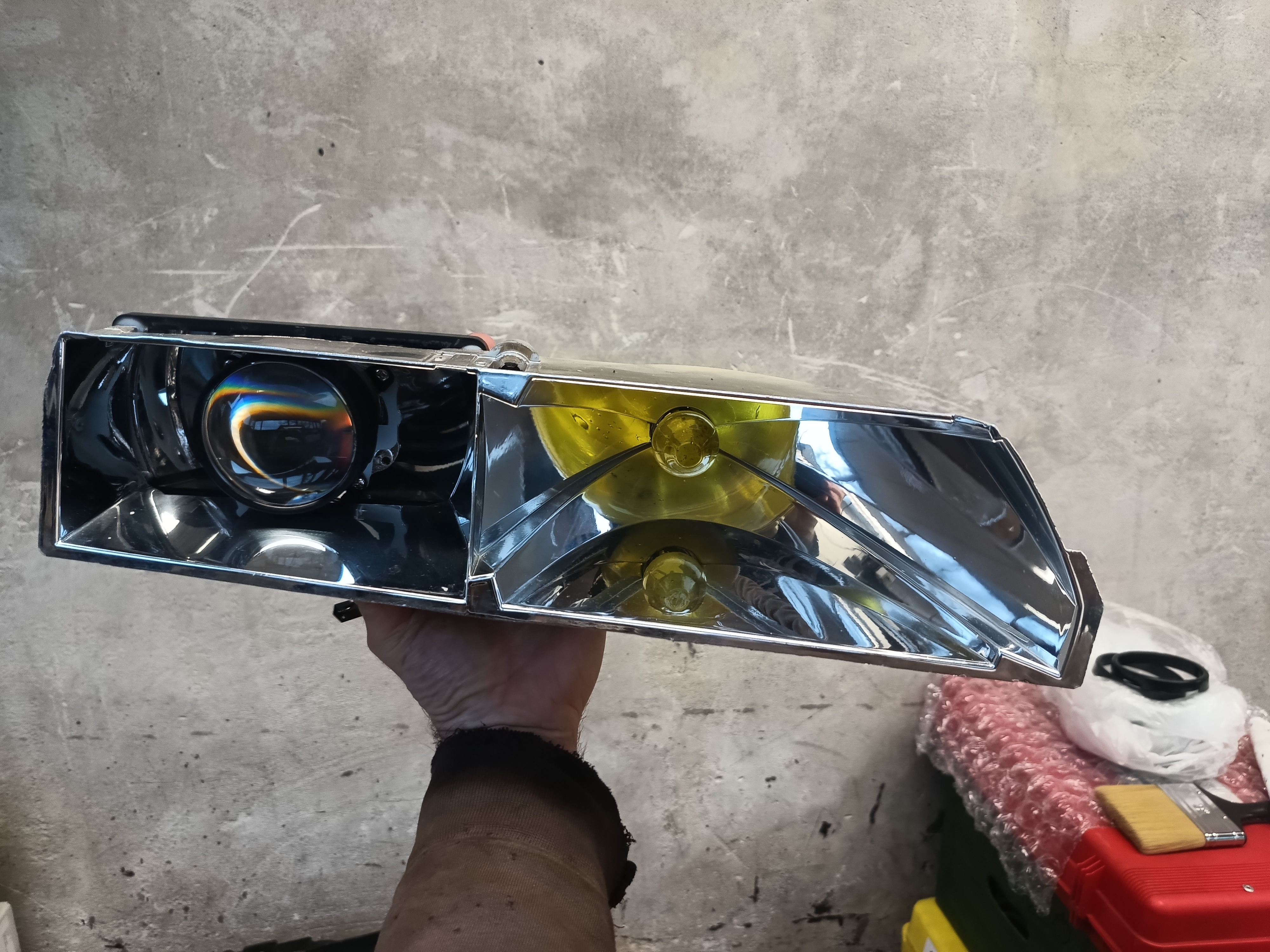

Maar dus na het loshalen van het glas en het losklikken van de voorste sierstrook...
Kan de spiegel uit de stelschroeven gedrukt worden via de gaten voor lamp-montage en heb je dit vast.
(alleen dan zonder projector er in. ;) )

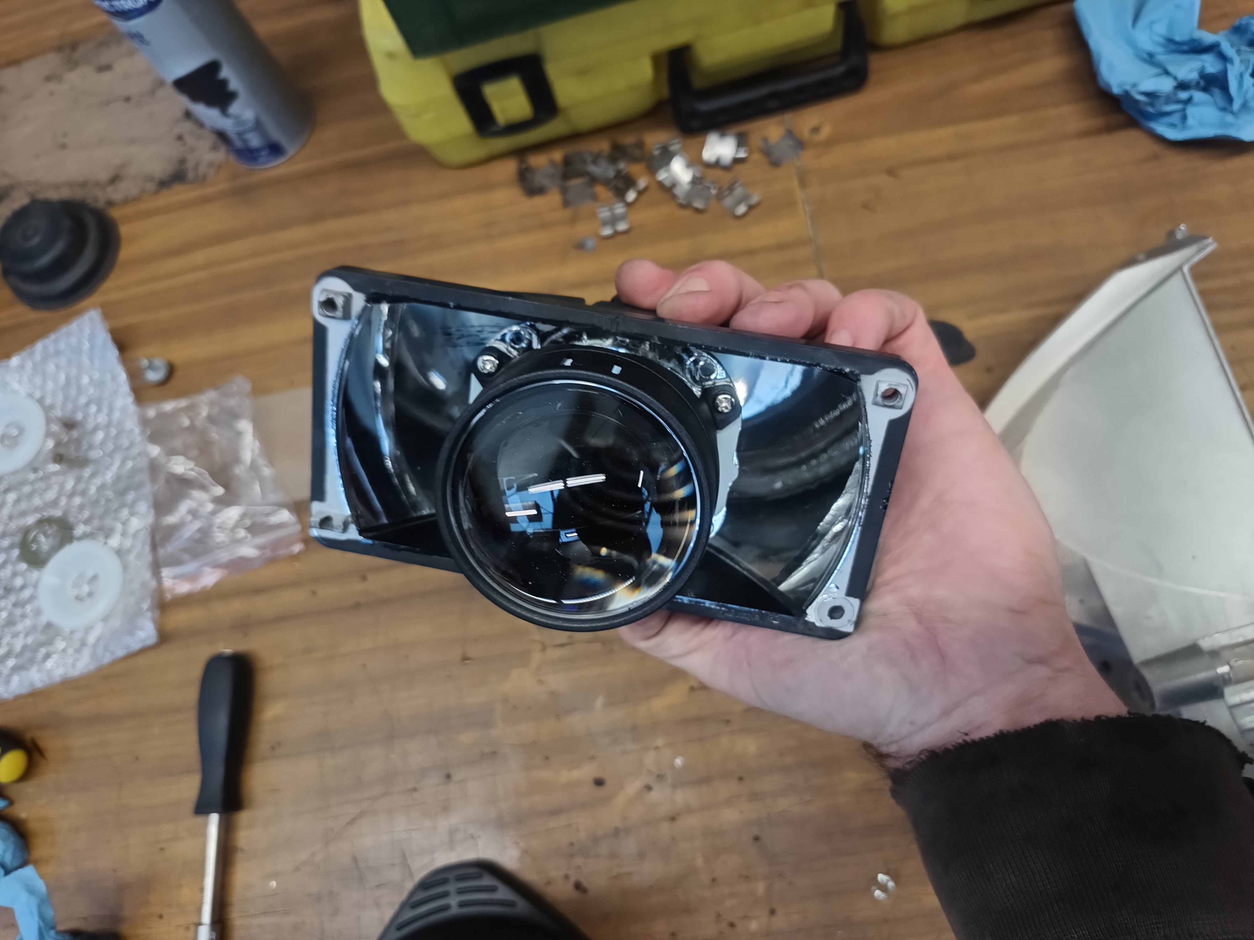

Dimlicht reflector kan je daar weer vanaf schroeven om aan te passen met de dremel en zaag. Niet te zien op de foto maar in de spiegel zitten boven en onder verhogingen die je vlak moet slijpen om de projector er in te kunnen schuiven.
Stukje zagen in de onderzijde om ruimte te maken voor het solenoid

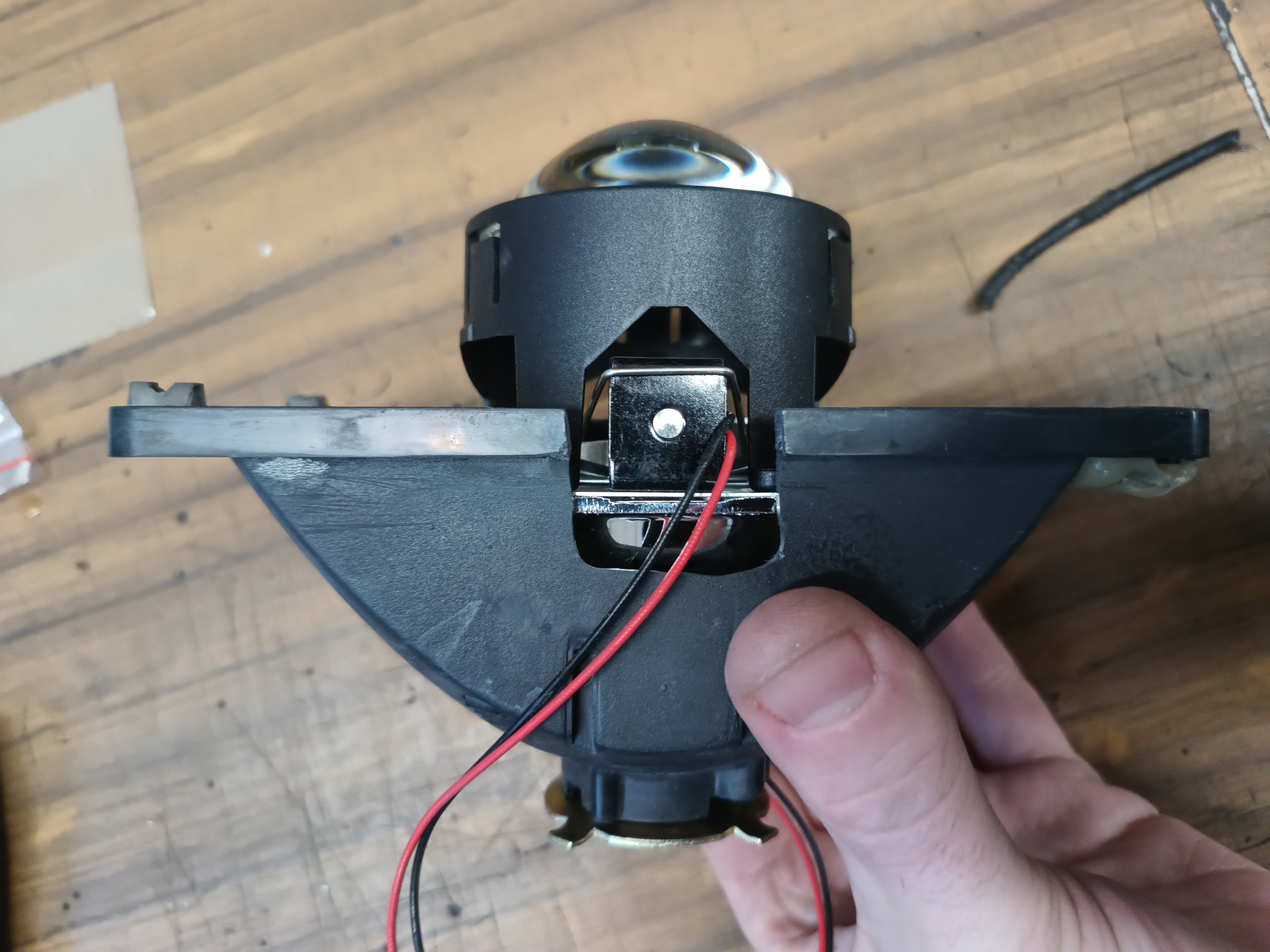

Montage dmv de bijgeleverde conische ring. De projector centreert vertikaal niet, maar komt in een licht omhooggerichte stand te staan. Wat niet erg is. De spiegel kan laag genoeg gesteld worden om daar geen problemen mee te krijgen.
Mocht je dit er beunerig uit vinden zien, geef ik je groot gelijk. Toevallig heb ik hier de wagen van 'rvdw1986' staan, die deze projectors door een professioneel bedrijf heeft laten inbouwen. Ik kan na een vlot onderzoek met zekerheid stellen dat dit de professionele oplossing is.

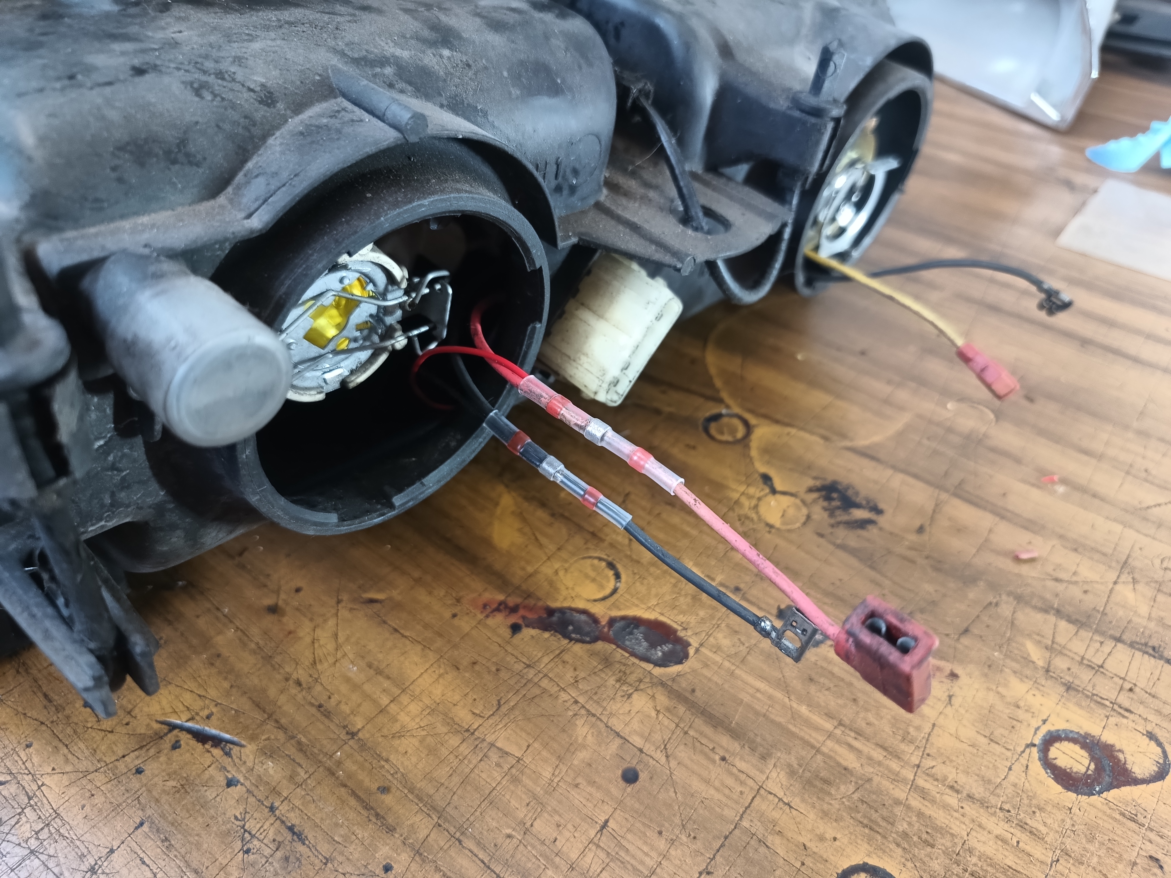

Draden van het solenoid verbinden we met de draden van het grootlicht in de behuizing.

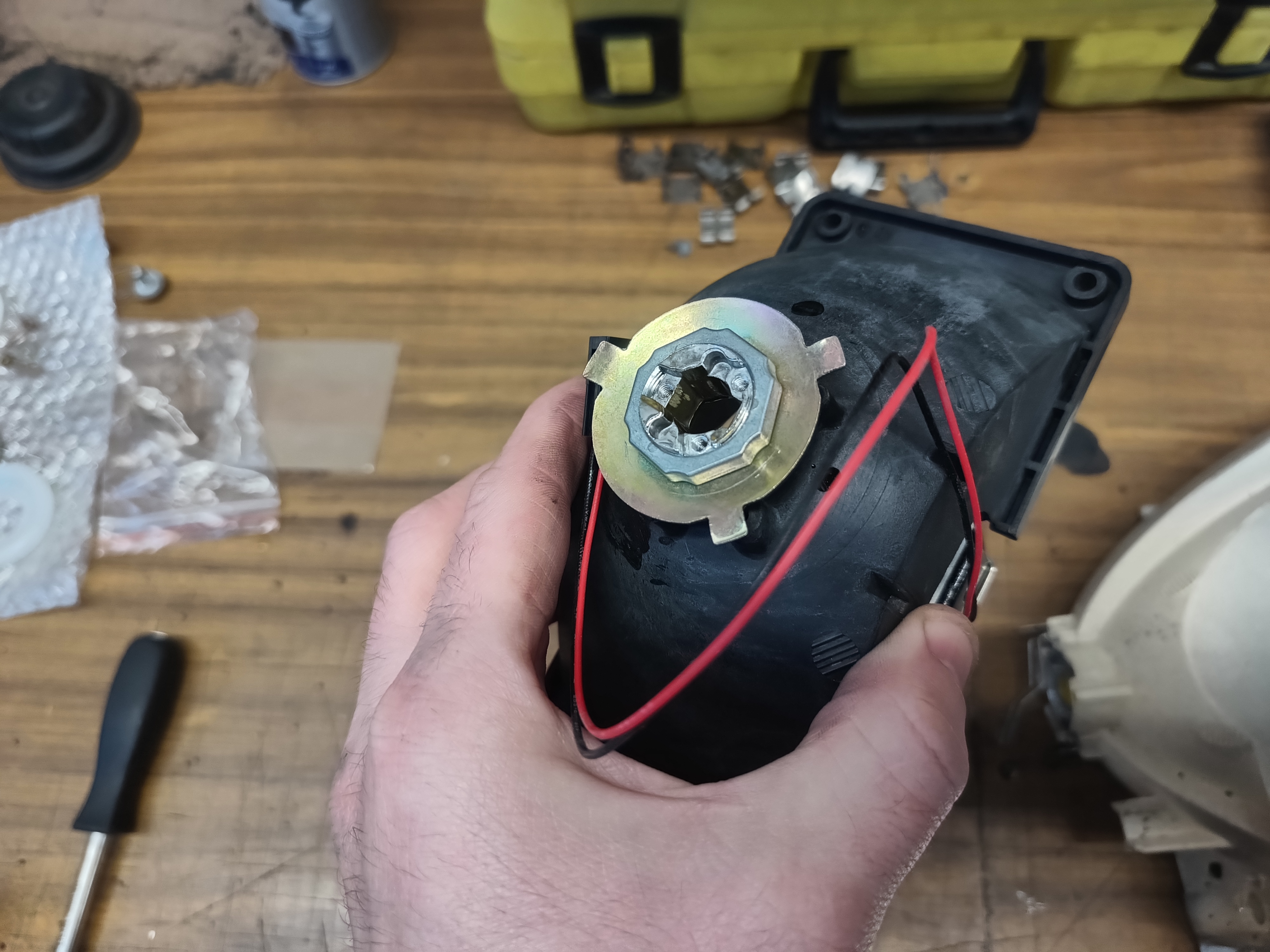

Daarna een potje vloeken omdat de leds niet volledig in de projectors passen, wat opgelost kan worden door de leds met een frees te lijf te gaan.
Van de stofkappen het bolle gedeelte gezaagd zodat alleen de schroefring overblijft. Het liefst had ik een silicone machet gemaakt om de leds doorheen te steken, maar geen materiaal en tijd. Dus gewoon een stuk plastic gepakt, op maat geknipt en tussen de schroefdraad. Wel verse koellucht voor de leds, maar geen vuil in de behuizing van de koplamp.
(Voorheen had ik de stofkappen weg gelaten. Bij het inbouwen van de projectors ben ik er dus achter gekomen dat die dingen er niet voor niets op zitten)
Nogmaals.., 's nachts hiermee door de polder denderen is echt een genot. Dimlicht verlicht de weg voor je nu bijna zodanig ver en helder als grootlicht ook zou doen. (logisch, het is eigenlijk grootlicht waar deels een plaatje voor geklapt zit.) Zet je grootlicht aan, dan wordt ook je horizon en zaken in de verte die hoger dan het wegdek liggen verlicht.
En mocht ik nu weer eens iemand met verkeerd gestelde koplampen tegenkomen, dan kan ik even duidelijk laten weten wat ik daar van vindt.
Ik niets zien, zij niets zien.
Zo. Lekker puh.

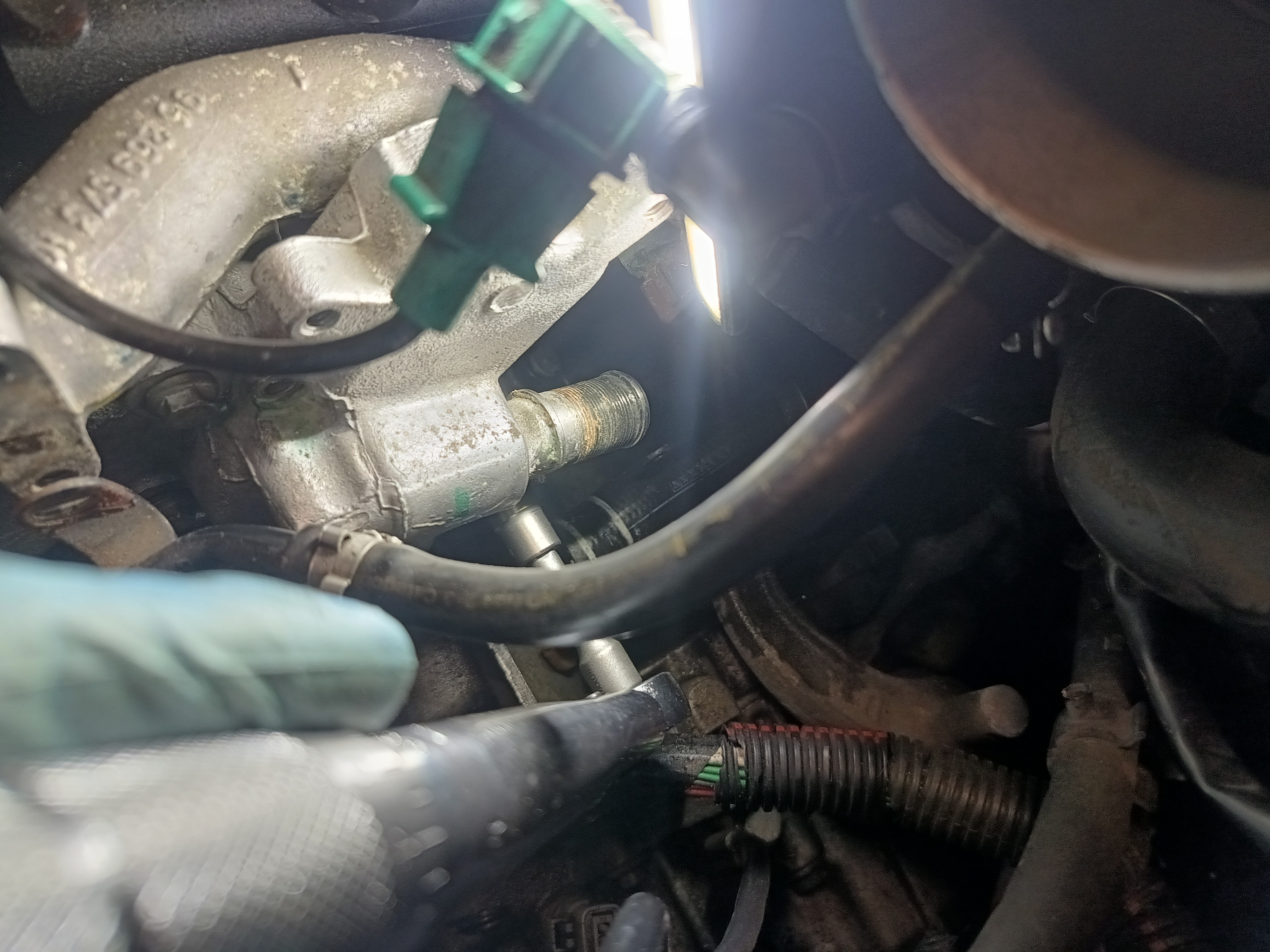

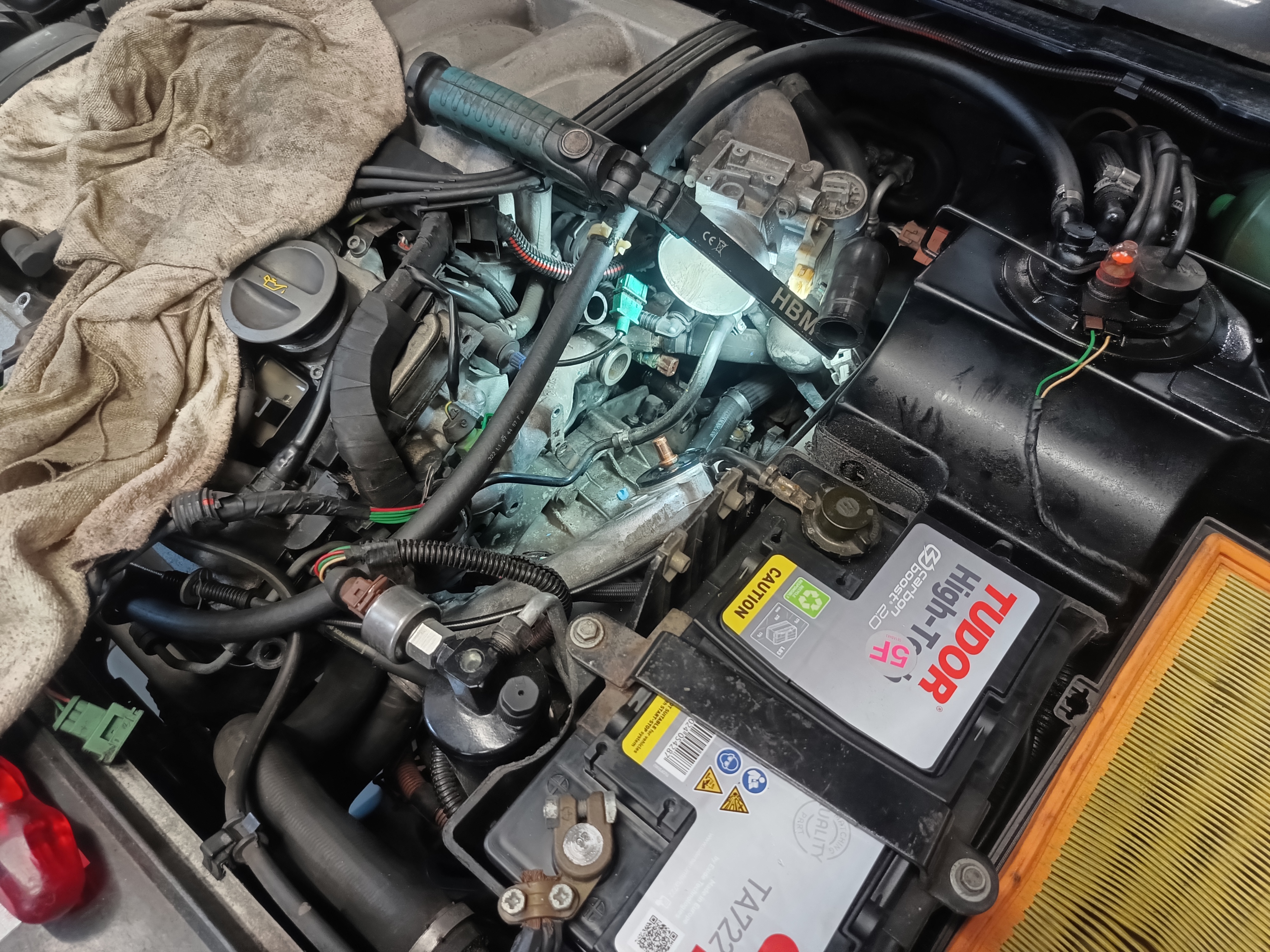

Dus, waar moeten we zijn?
Dáár moeten we zijn.
Eigenlijk vrij toegangkelijk en beter bereikbaar dan bij de ZPJ(4) waarbij de hele motorsteun en accesoirreriem aan de kant moet.
"Daar moeten we wat aan doen." zullen ze bij Citroën gedacht hebben.
"Kunnen we dan niet het beugeltje van die ene waterleiding over dat onderste boutje van het thermostaathuis heen monteren. Dan moeten die kneuzige monteurs nog even onder de wagen kruipen om de andere beugeltjes van die leiding ook los te werken?"
En zo geschiedde.

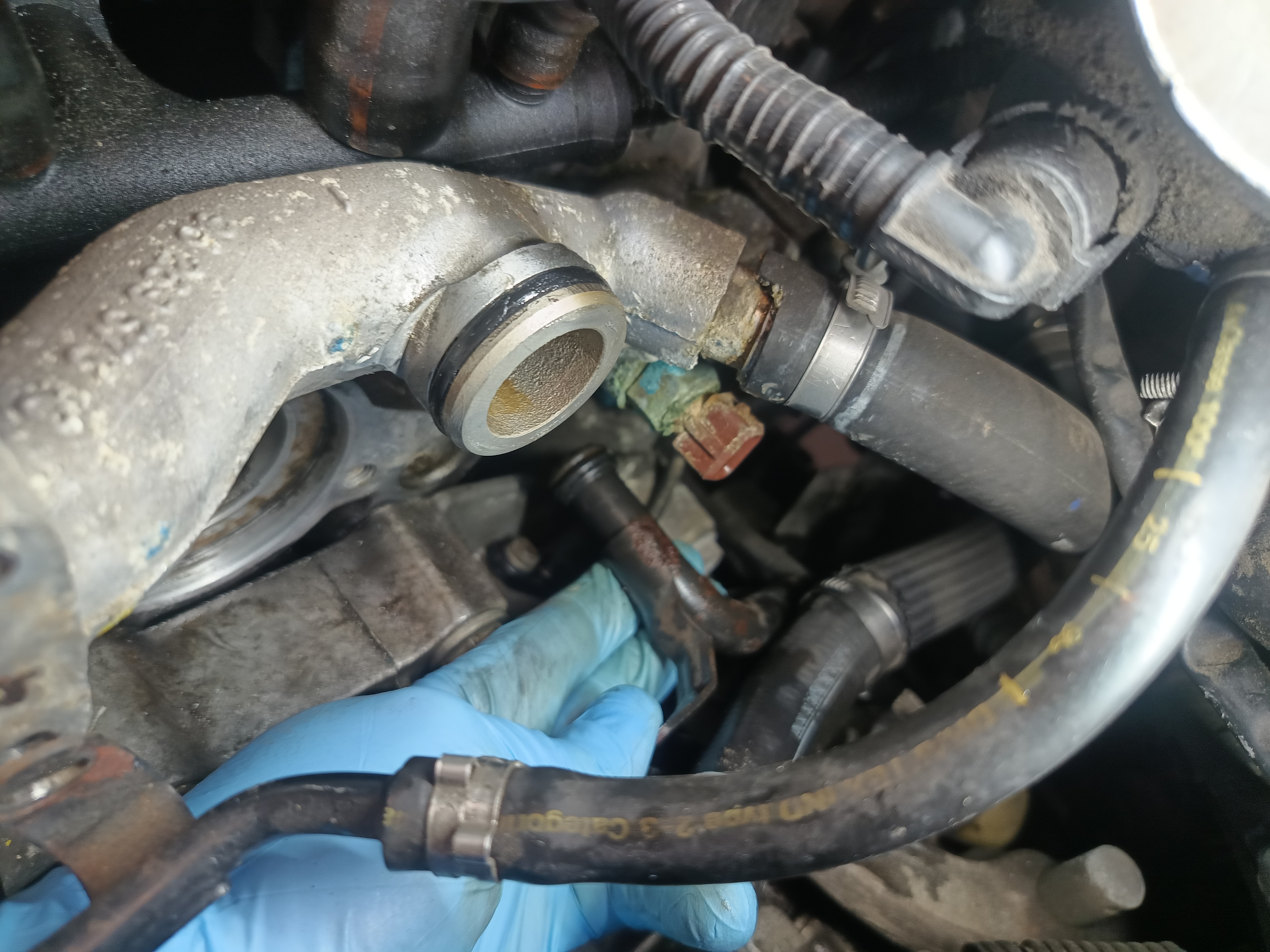

Op de foto de betrffende leiding nádat ik het thermostaathuis al los heb.
En vanuit perspectief (of POV zoals dat tegenwoordig heel hip genoemd word) hoe het er uit ziet als je er mee bezig bent.
Goed.

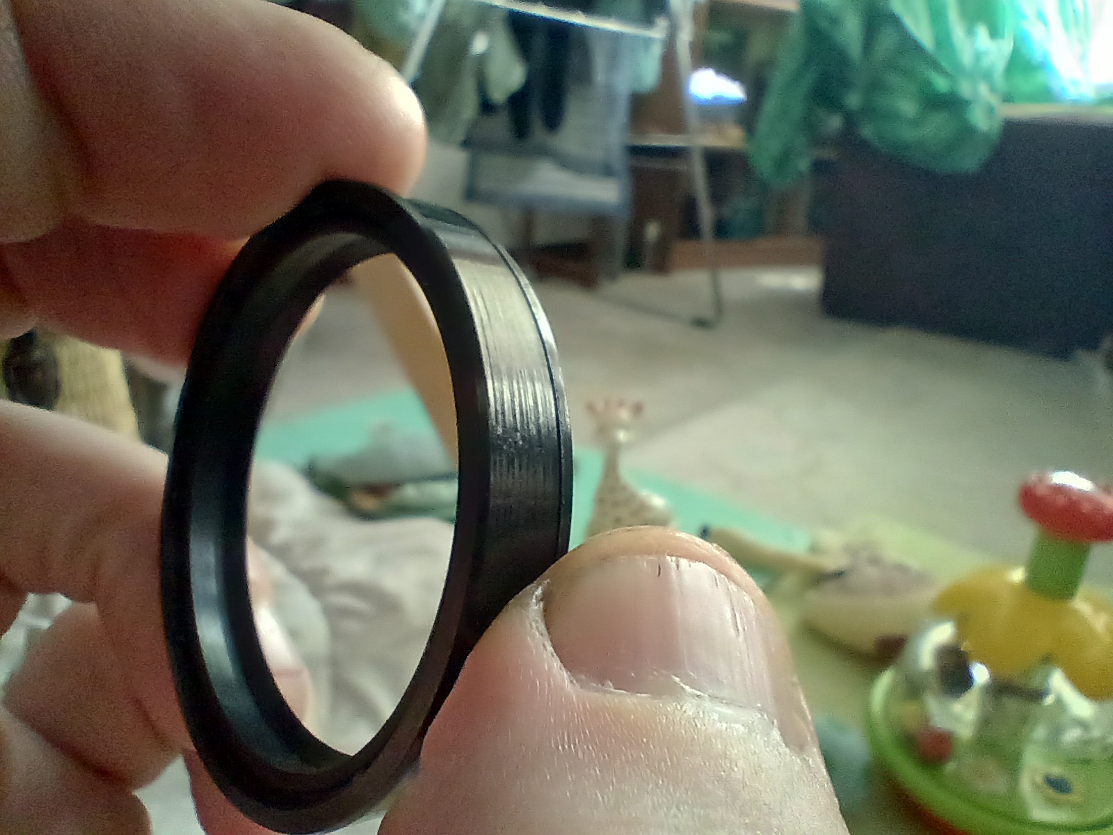

Dan verwacht ik een compleet verotte ring tegen te komen, maar dat valt alleszins heel erg mee.
Alsnog ga ik 'm uiteraard vervangen, net zoals de thermostaat, want we zijn er toch.

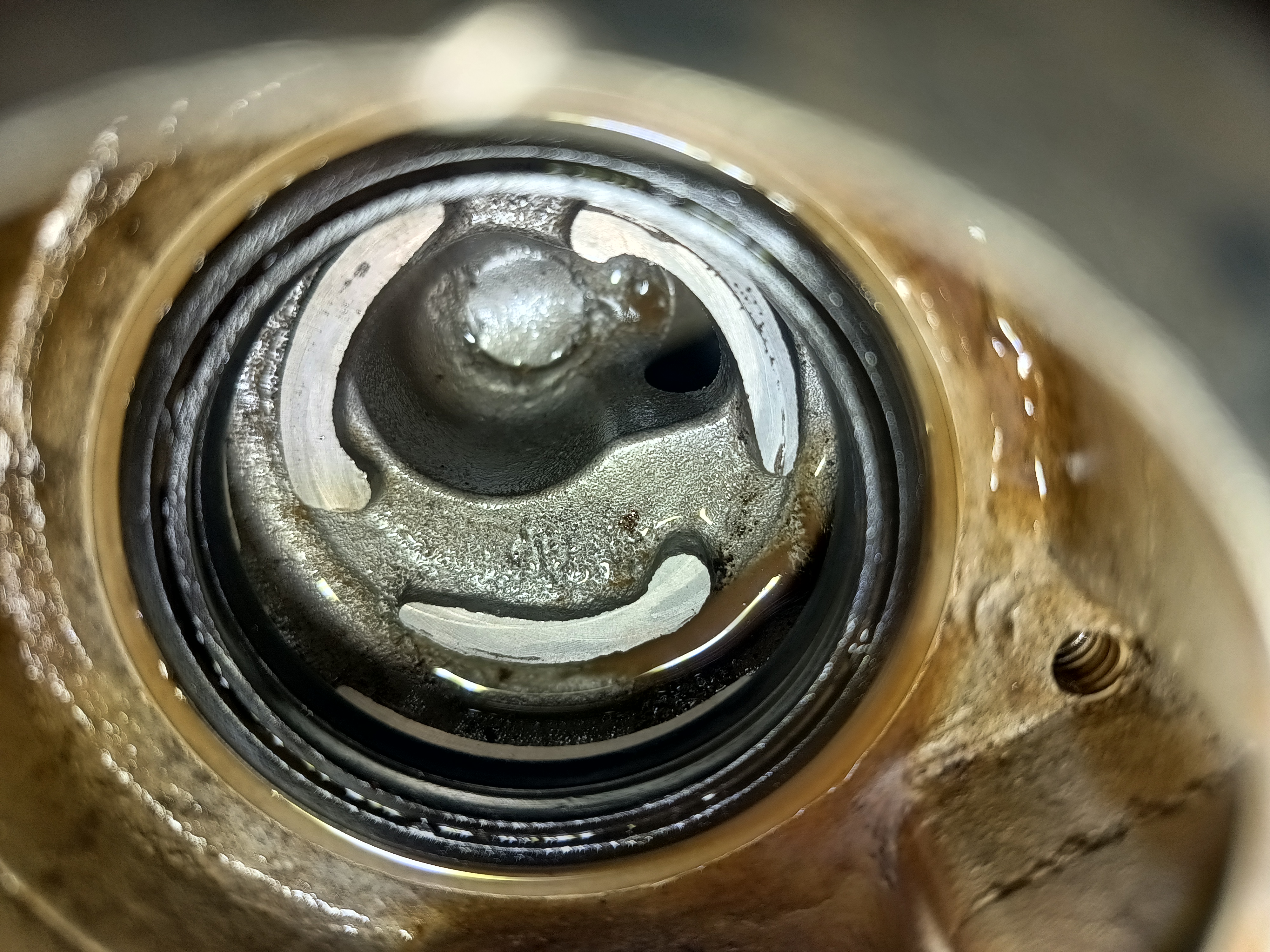

Nu was mij en iemand anders aan de nieuwe ring opgevallen dat de ring niet symetrisch is. De ene lip lijkt iets anders dan de andere waardoor er een verschil is in weerstand aan de hand van de stand waarmee je 'm over de thermostaat schuift.
In de glans van het licht zie je dat de lip aan de rechterzijde iets stijler oploopt/korter is.
Nergens staat daarover iets vermeld en we redeneren samen dat het dan het ons dan het beste lijkt dat de thermostaat zo min mogelijk weerstand ondervindt om te openen.
Een later experiment van mij, door de thermostaat in een pannetje water te donderen, bevestigd dat dit ook de beste keuze is. De thermostaat heeft van zichzelf een zeer sterke sluitveer. Sluiten gaat heel snel, openen een stuk trager.
Maar of dit nu echt uitmaakt?
Ik heb natuurlijk de oude gemonteerde ring ook eens bekeken. Die is duidelijk van een ander merk, want wel symetrisch.
