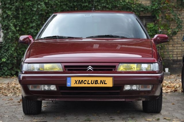

Ik heb er destijds halogeen in gezet met gele kapjes. Moet je wel warm wit lampen nemen ander krijg je heel raar licht, en met warm wit worden ze de eerste 10 seconden een beetje groenig (gele kapjes en blauw schijnsel van de opwarmende halogeen) maar daarna mooi warm en strak geel.
En vooral veel licht en zeker niet hinderlijk voor tegenliggers, en geel heeft nog een bijkomend voordeel, in het donker is het veel aangenaer aan de ogen, geen hinderlijke reflectering van verkeersborden of witte wegbelijning.
En natuurljk staat het gele licht 'op en top' Frans
Grootlicht overigens H1 met kapjes.

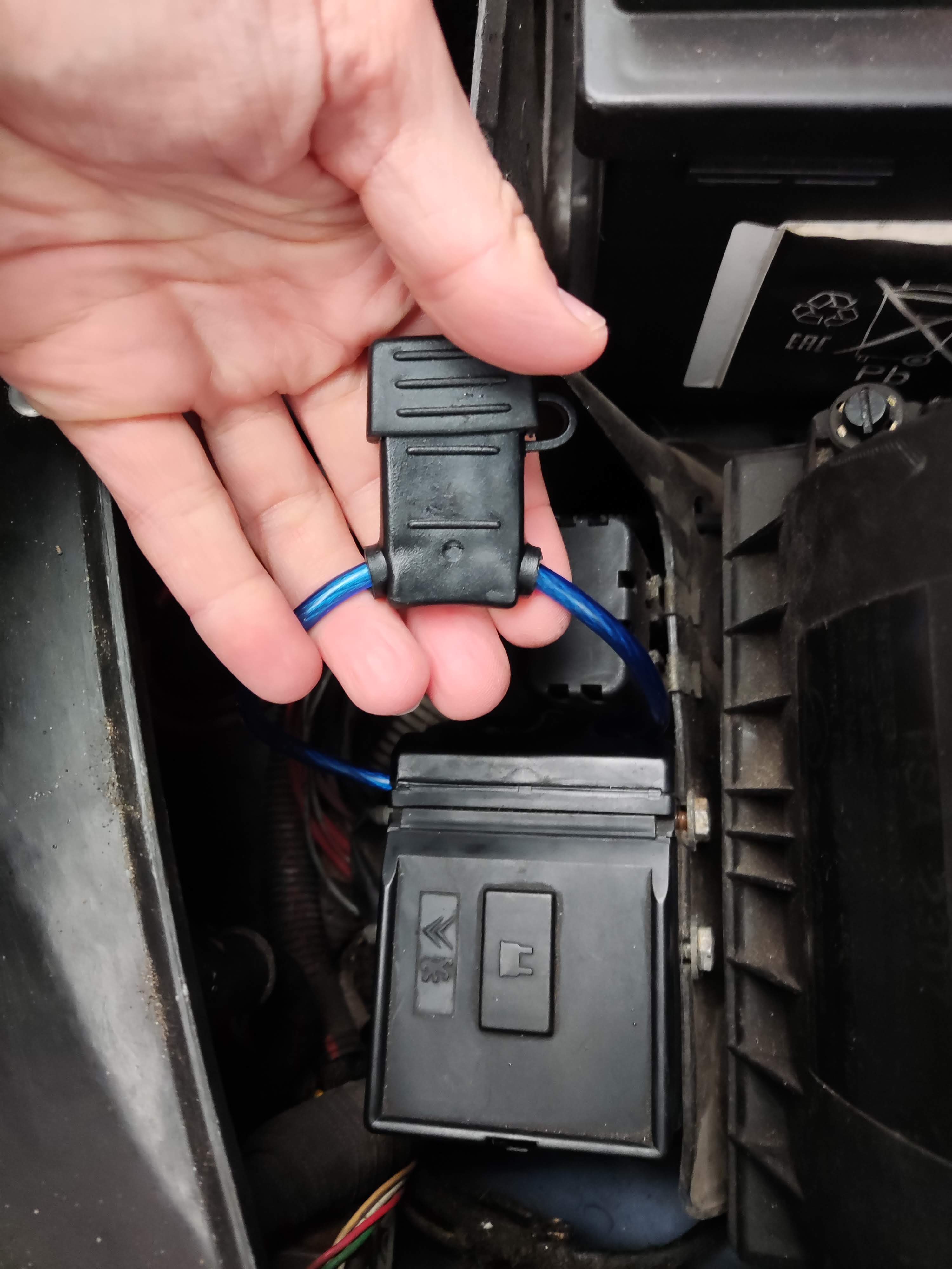

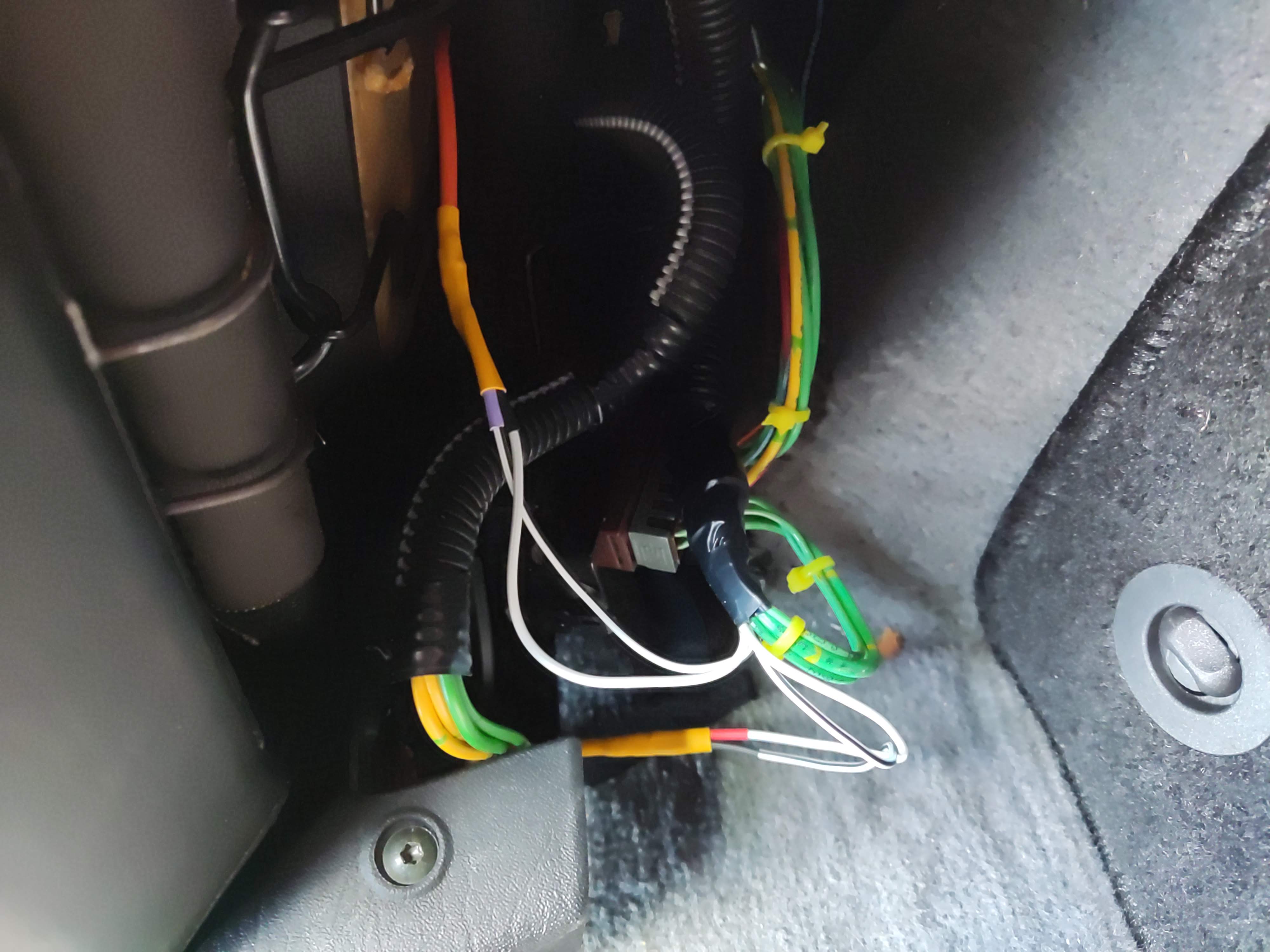

Vandaag de zwevende zekering geplaatst volgens deze beschrijving: https://www.xmclub.nl/sites/default/files/Niet%20werkende%20blower_1.pdf
Werkt weer perfect, veel dank voor deze hele duidelijke how-to!

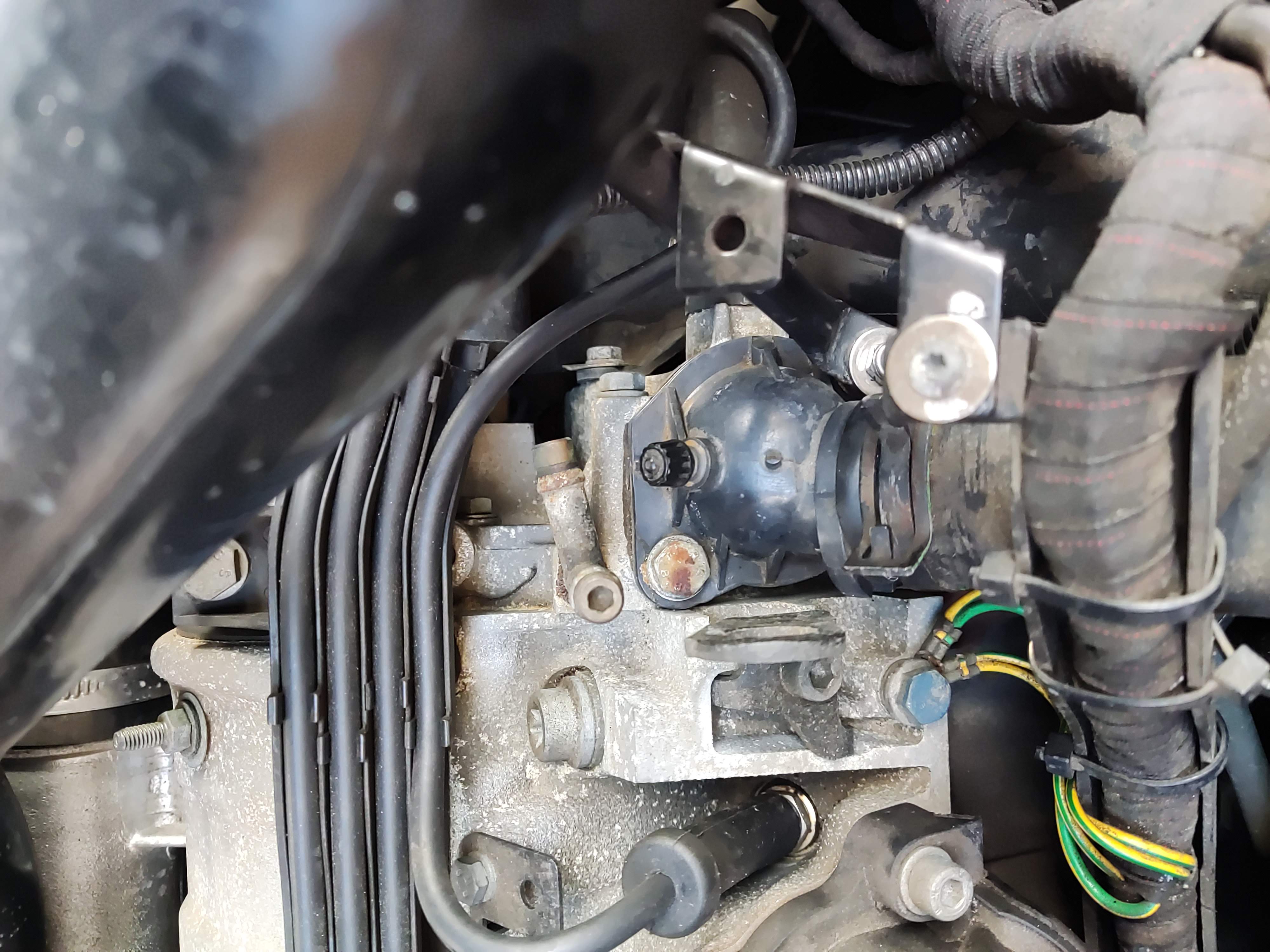

Ook het 'probleem' met het lichtbeeld opgelost. Wat beeld: een van de H1 dimlichten was doorgebrand. Dus niet zo raar dat de verlichting te wensen over liet... :)

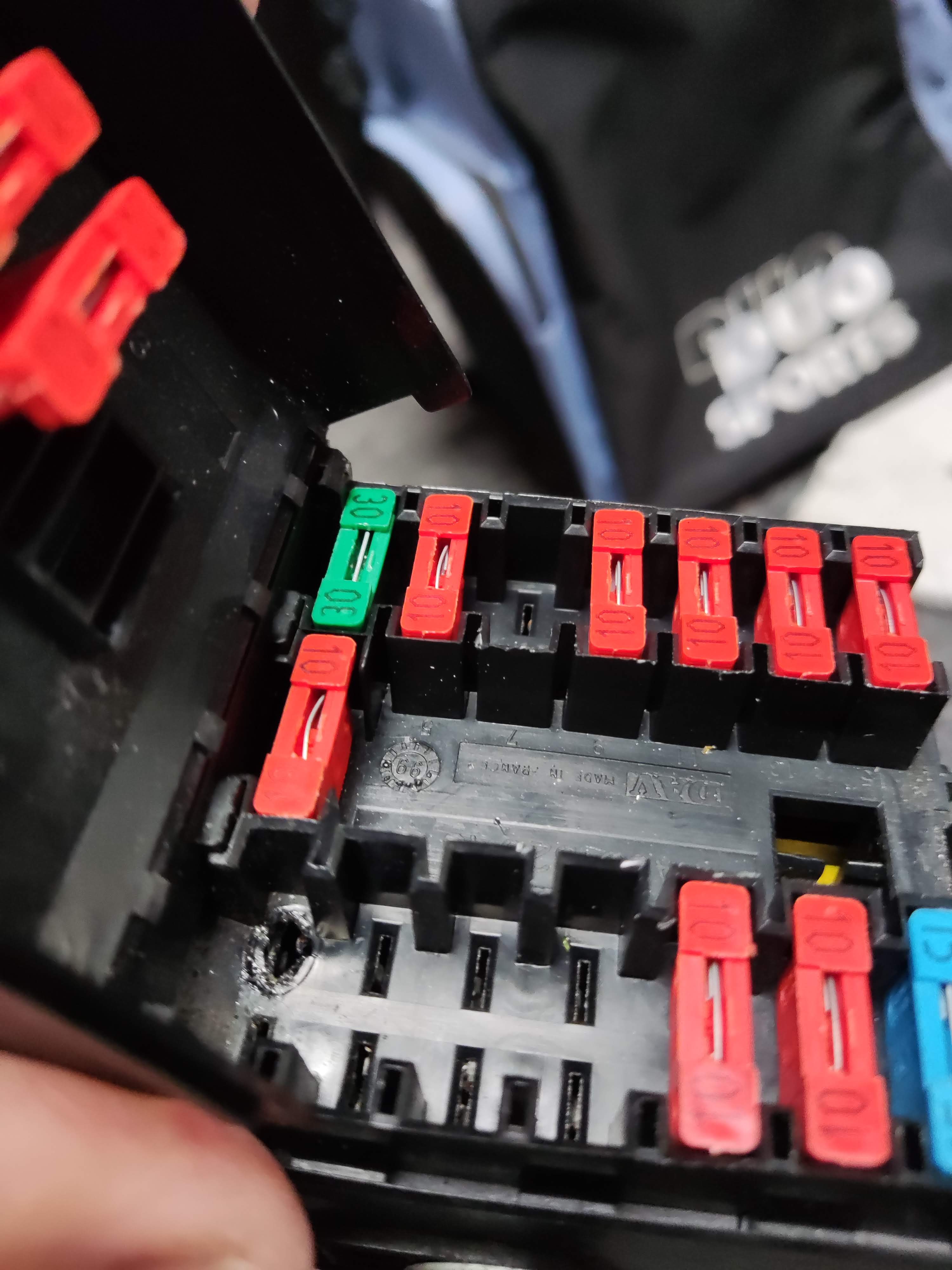

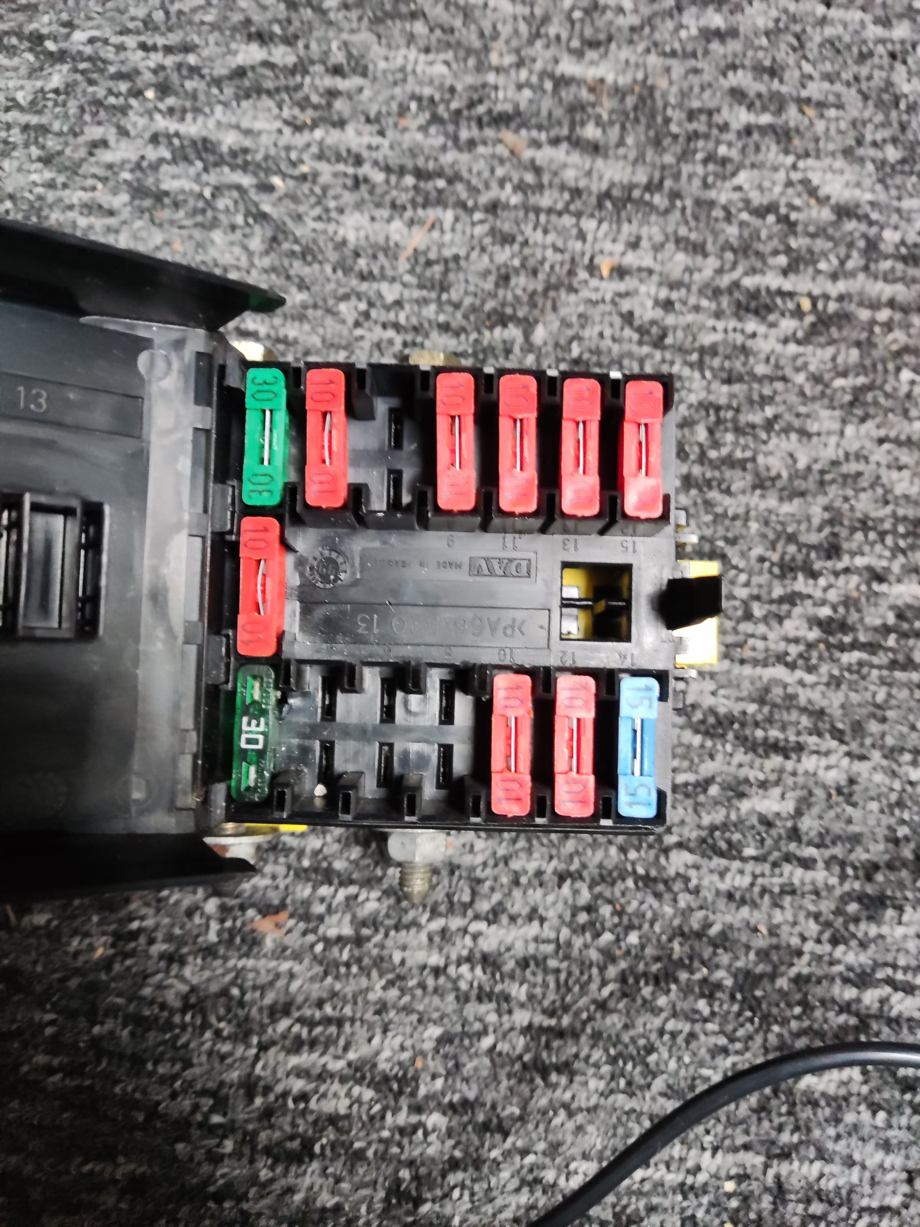

Nog even delen hoe mijn F2 zekering er uit zag:
Valt wel mee toch? Niks aan de hand, zo lijkt het? Toch wel:
Bovenstaande was dus genoeg gesmolten om uitval te veroorzaken.
Uit het type zekering (niet orgineel) kon je natuurlijk ook al iets afleiden --> al eerder vervangen.
Mijn wagen is uit '99 met organummer 92xx. Toch wel bijzonder dat ze dit nooit hebben aangepast.

Haha ja typisch, van boven zie je niets maar daaronder....
Toch heeft bijna niemand dit aangepast hoor.  Ja een paar handige (of gefrustreerde) forumleden die hier meelezen. Maar ook nu nog denk ik dat het niet meer dan 10% is
RE: Even voorstellen - Turbo CT van Mark383
Is, als ik een XM zie, altijd 1 van de eerste dingen die ik inspecteer.
Bij de mijne was 't iets minder ernstig er aan toe. Dus eigenwijs gewoon de contacten schoon gemaakt en er weer een 30A zekering in terug gestoken (er was wel zoals bij jou wat warmteschade). Gaat tot nu toe (enkele jaren) goed.
Maar inderdaad.., ze hadden er wel wat aan mogen doen. 't Is niet dat het te verwachten valt dat zo'n contactpunt regelmatig schoon wordt gemaakt.
Bij een eventuele volgende XM zou ik het denk ik wel preventief doen. Het gaat altijd stuk op momenten dat je het niet kan gebruiken en alles wat je kan doen om de betrouwbaarheid te vergroten is mooi meegenomen.
Daarbij is het weinig werk en kost het niet veel. Voor 3,69 euro ben je klaar: zie hier
@Veen: ik bedoelde eigenlijk vreemd dat Citroën dit niet heeft aangepast zo laat in de productie. Maar goed, de XM liep toen natuurlijk al op z'n laatste benen en het was sowieso niet echt een winstpakker...

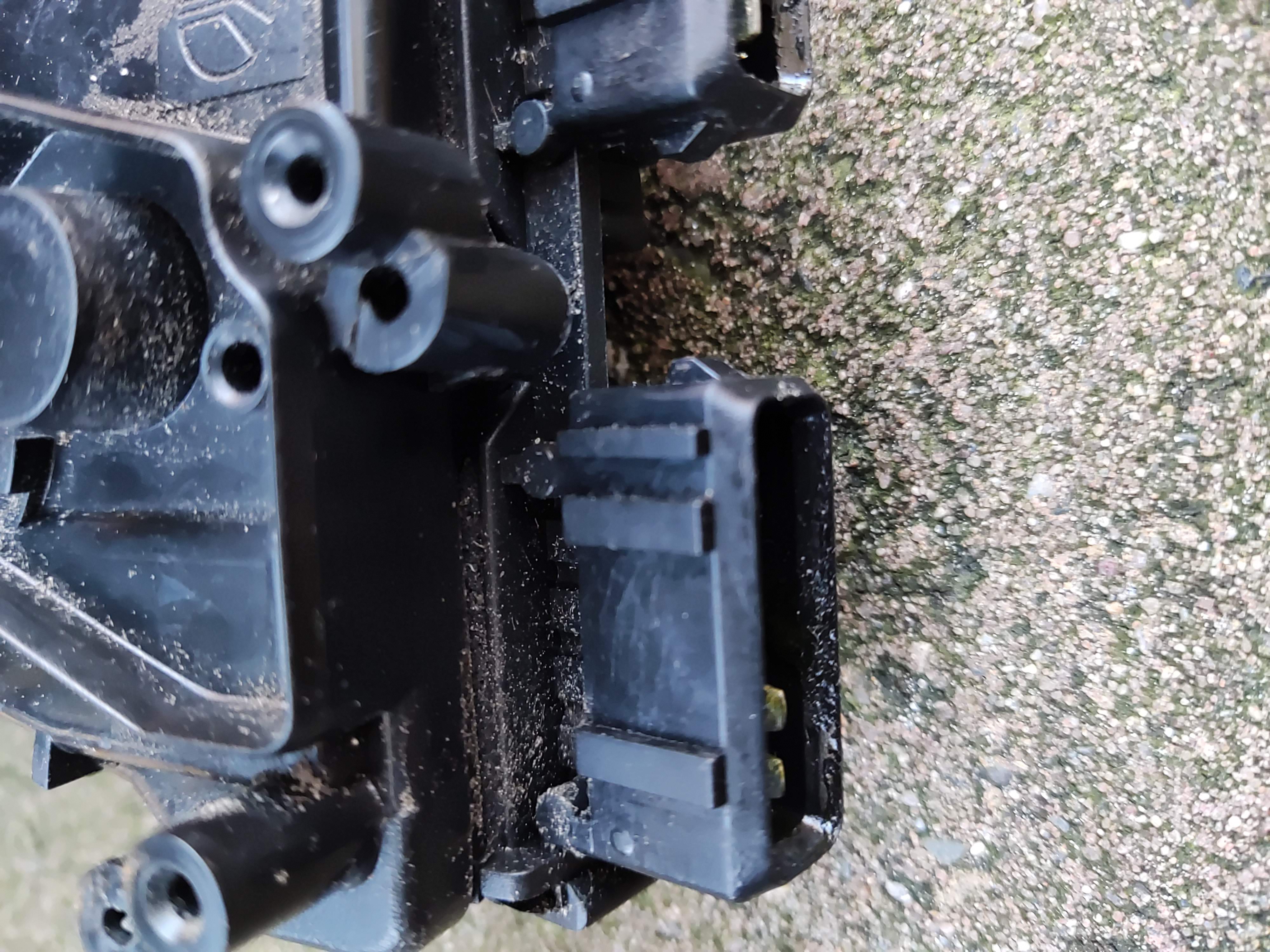

Vandaag nog even wat beter gekeken naar de portiervergrendeling linksachter. Vond dit tijdens de vakantie toch wel irritant.
Alle stekkers nogmaals gecontroleerd en doorgemeten. De stekker onder de deurvanger is een beetje gaar, maar dit is niet het probleem. Het slot krijgt bij open/sluiten namelijk wel een puls. Het lampje onderin de deur brandt ook (als een van de andere deuren openstaat). Verder 12 volt gezet op het slot zelf en dit herhaald bij het andere slot van het magazijn. Beide doen helemaal niets... Mijn conclusie: allebei de sloten zijn overleden. Dat zou natuurlijk kunnen en dan is het gewoon pech geweest dat ik een toevallig defect slot heb uitgezocht... Volgende keer dus maar even nog een andere uitzoeken en dan gelijk testen.

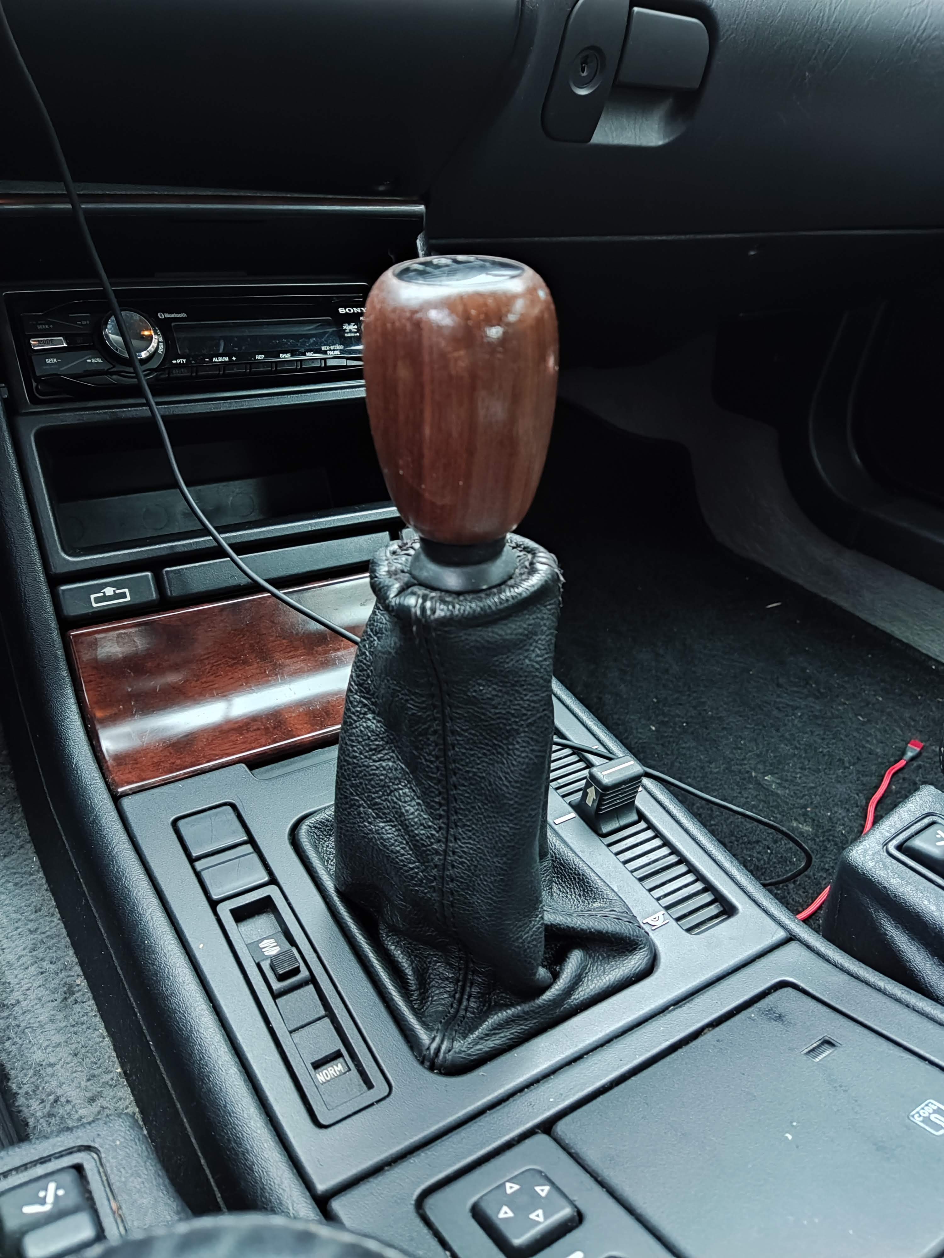

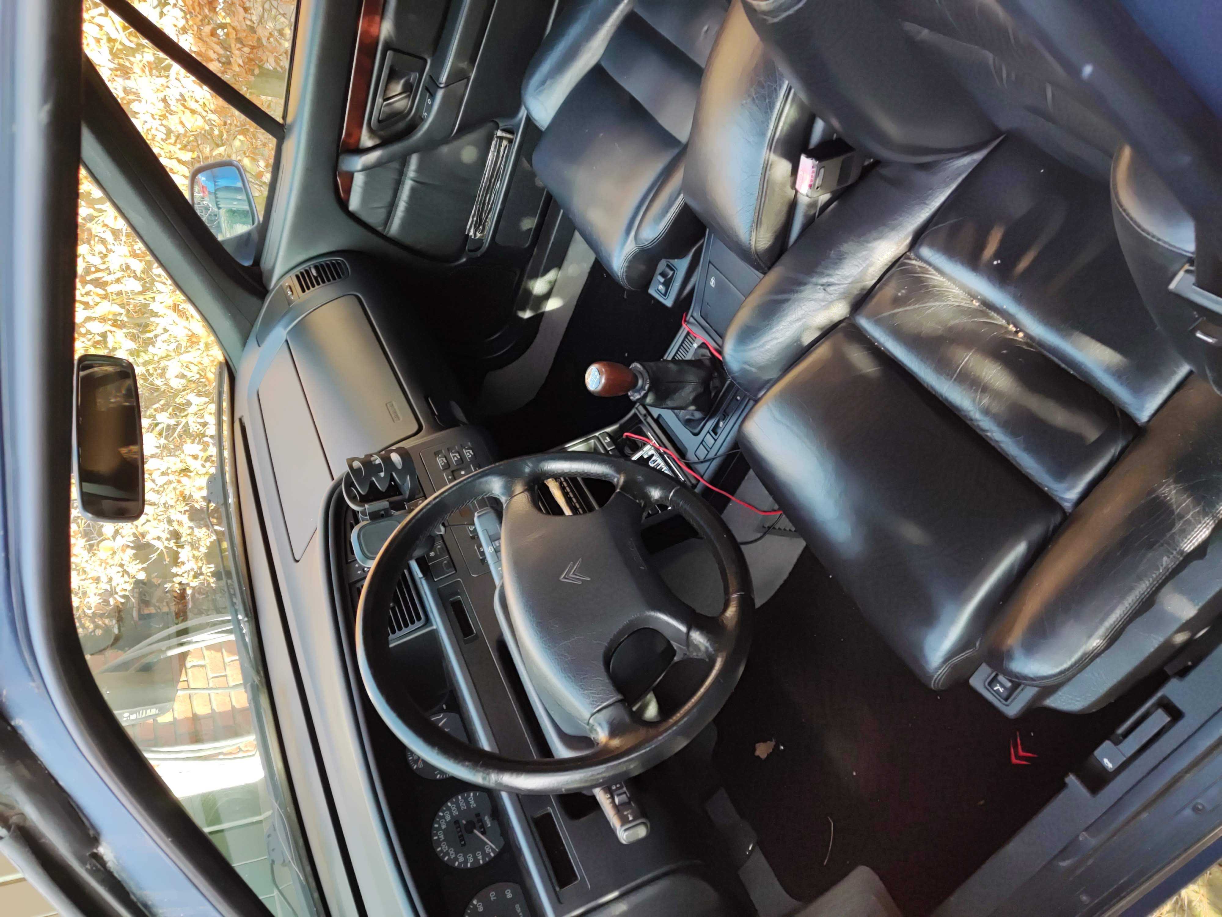

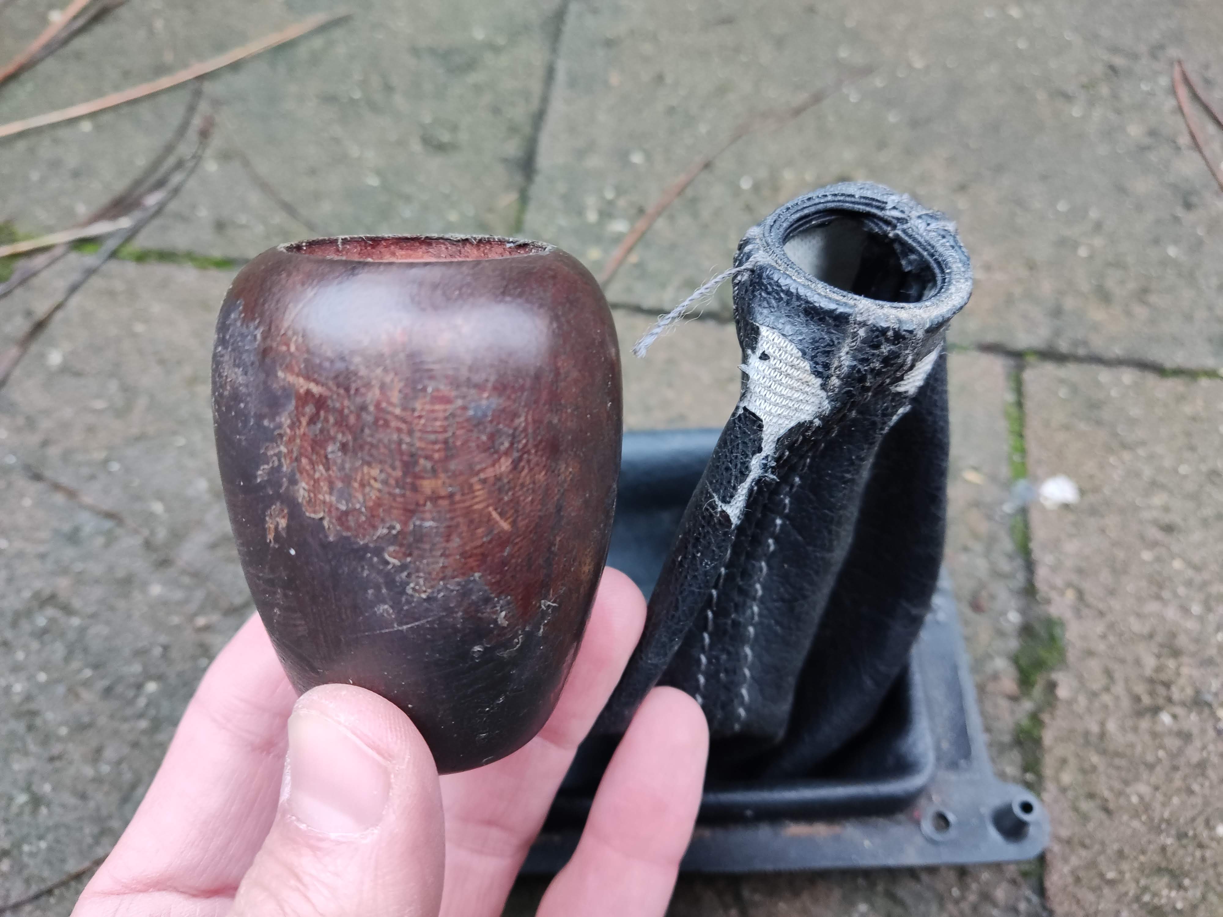

Verder waren de pook en de pookhoes van Q&K al een tijdje binnen. Deze vandaag gemonteerd:
Ben er blij mee. Het leer is van mooie dikke kwaliteit. De afwerking aan de bovenkant is daardoor wel wat grof. Maar goed, in elk geval een stuk beter dan het oude spul:

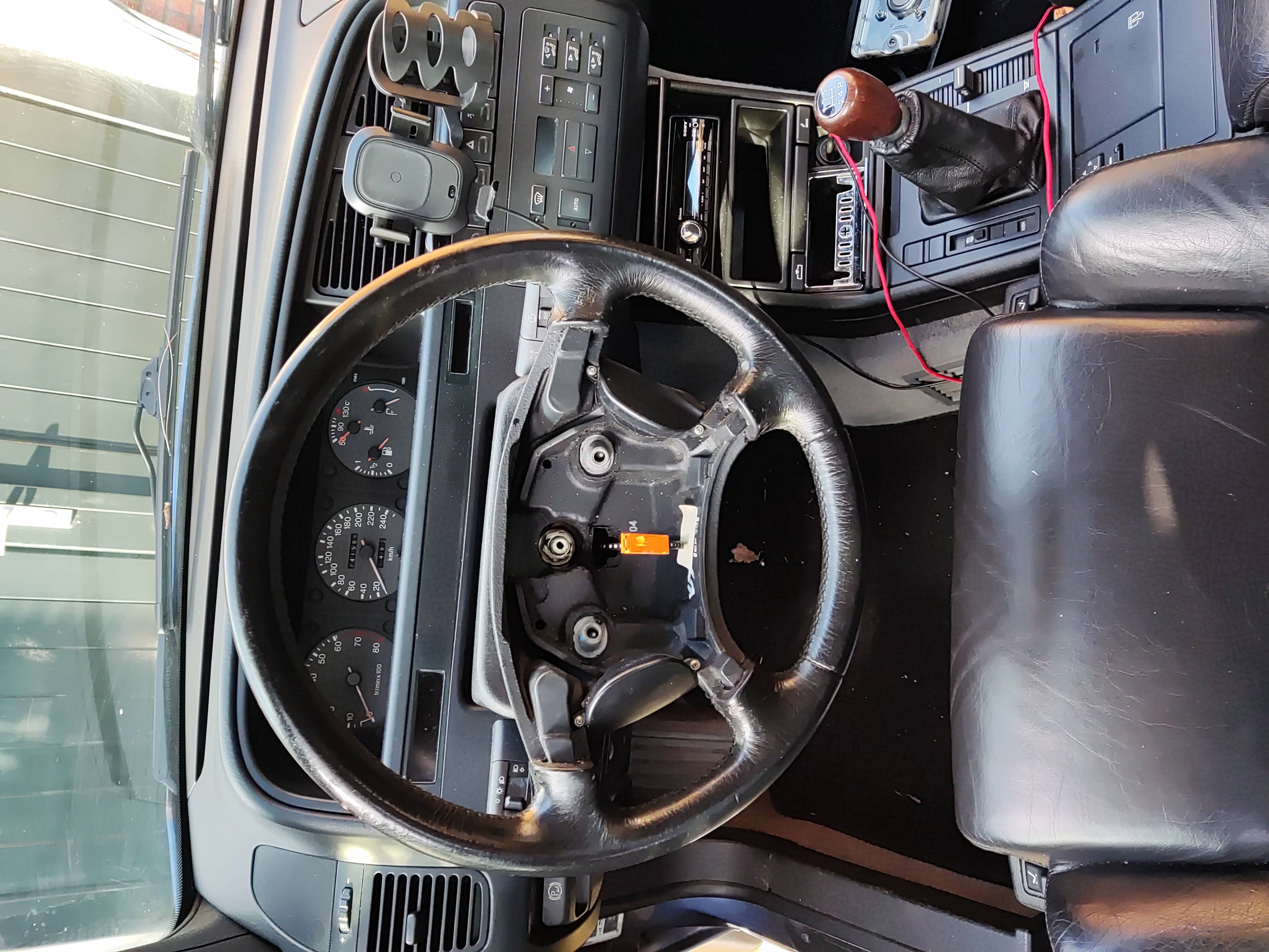

Het was vandaag mooi weer om buiten aan de auto te klussen. Als eerste even het lederen stuur ingebouwd dat ik bij het clubmagazijn had gehaald.
Dat was echt een koud kunstje: accu los, twee schroeven achterzijde los (torx 30), stekker airbag los, moer los (dop 21). Het interieur ziet er nu zo uit:
Het stuur is niet nieuw, maar past wel een stuk beter bij de rest van het interieur zo. Sowieso voelt het veel prettiger aan dan het plastieken exemplaar. Dat geldt overigens ook voor de nieuwe pookknop. Je hebt gewoon veel plezier van het vervangen van dingen die je vaak aanraakt.

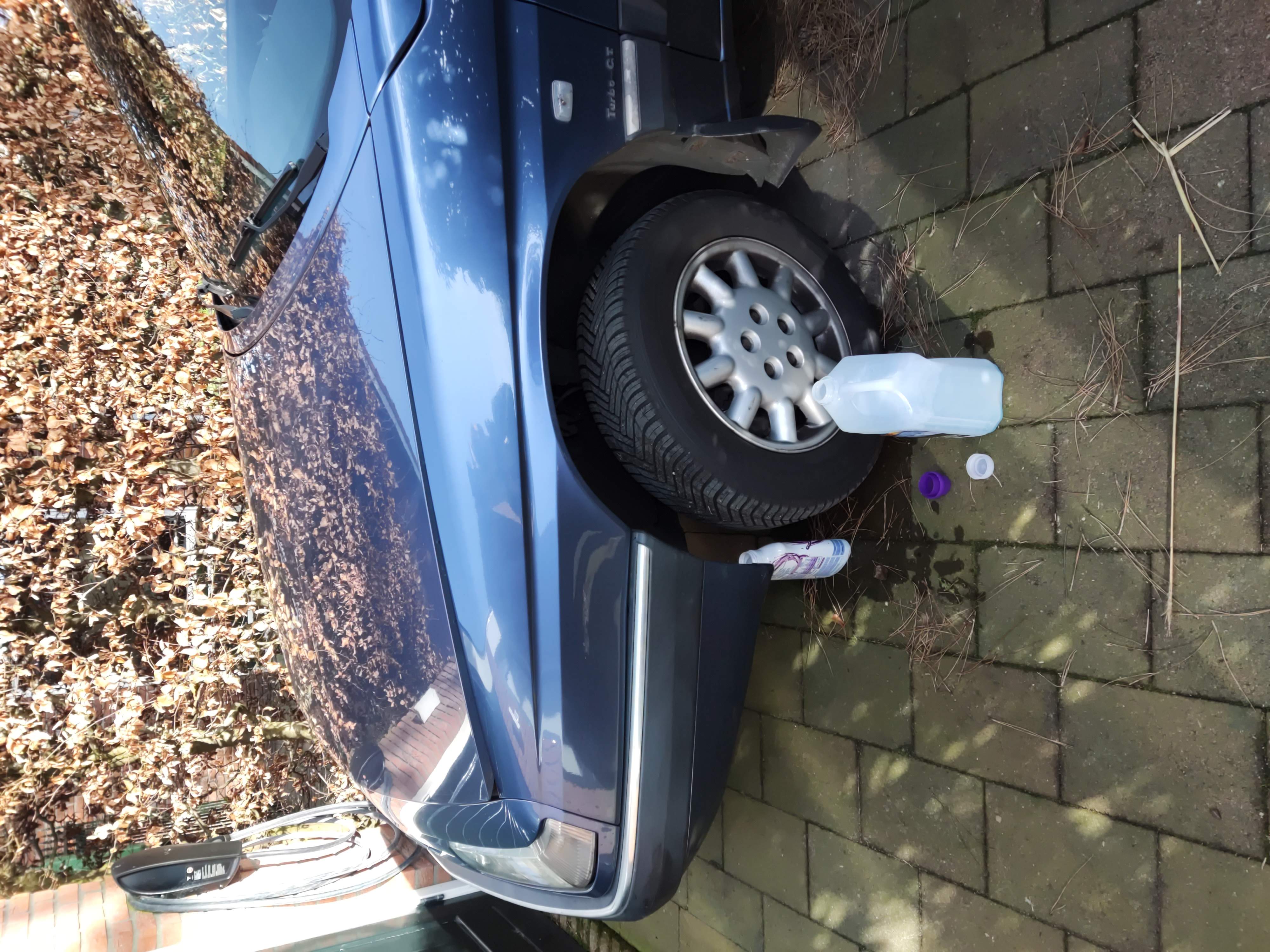

Toen nog 'even' de ruitenwisservloeistof bijvullen. Die was namelijk 'alweer' op. Gelijk 5 liter gekocht en wat denk je... ik bleef maar bijvullen! 2 liter, 3 liter, 4 liter... Je raad het al: op een gegeven moment liep het net zo hard weer er uit:
Dus maar snel even de auto hoog gezet en een flesje er onder gezet om het op te vangen. Ik ben benieuwd of het reservoir lek is of dat de boel gewoon is overstroomt. Gok dat laatste, maar we gaan er vanzelf achterkomen. Als de vloeitstof volgende week weer 'op' is, dan weten we hoe laat het is.

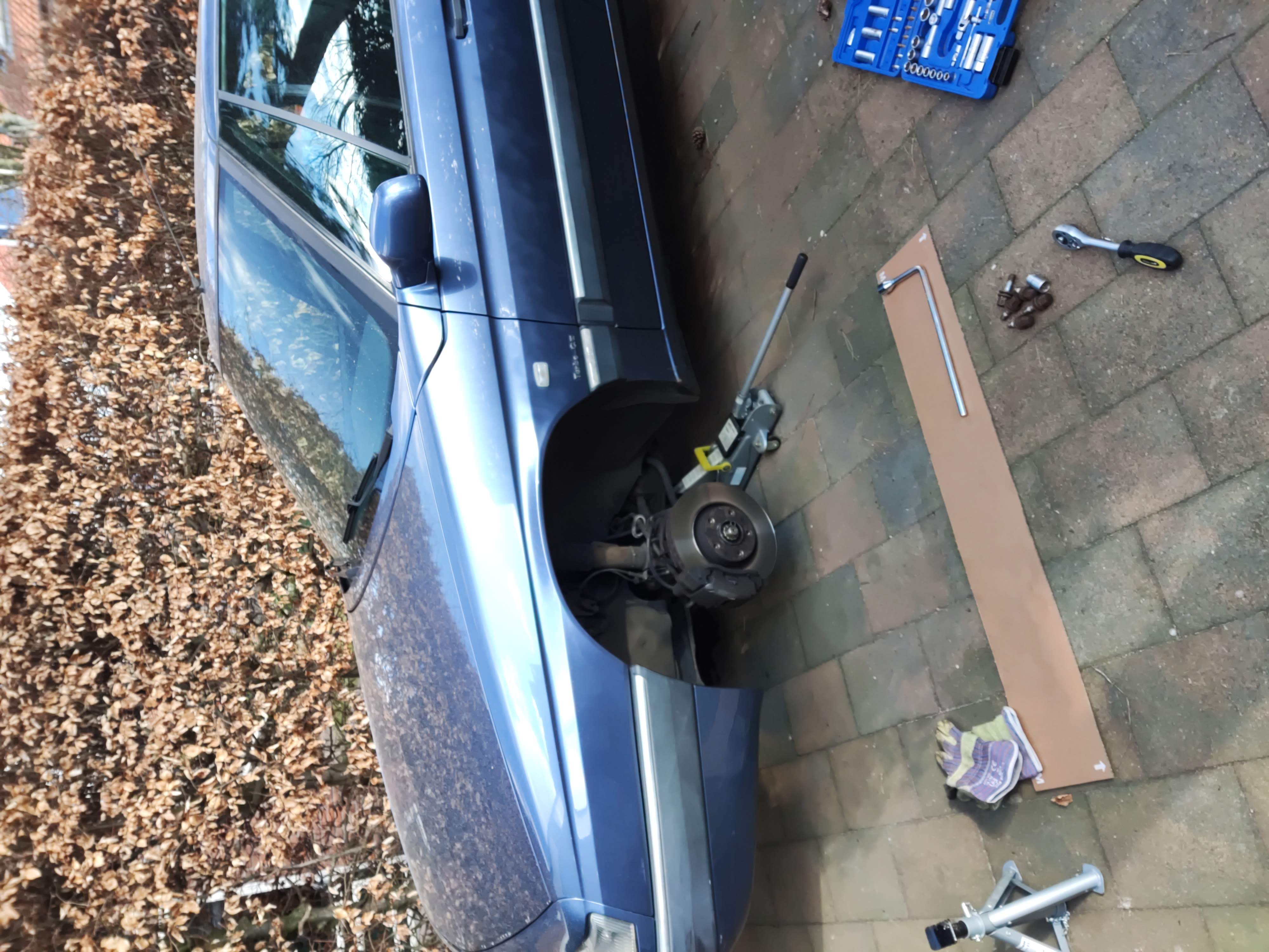

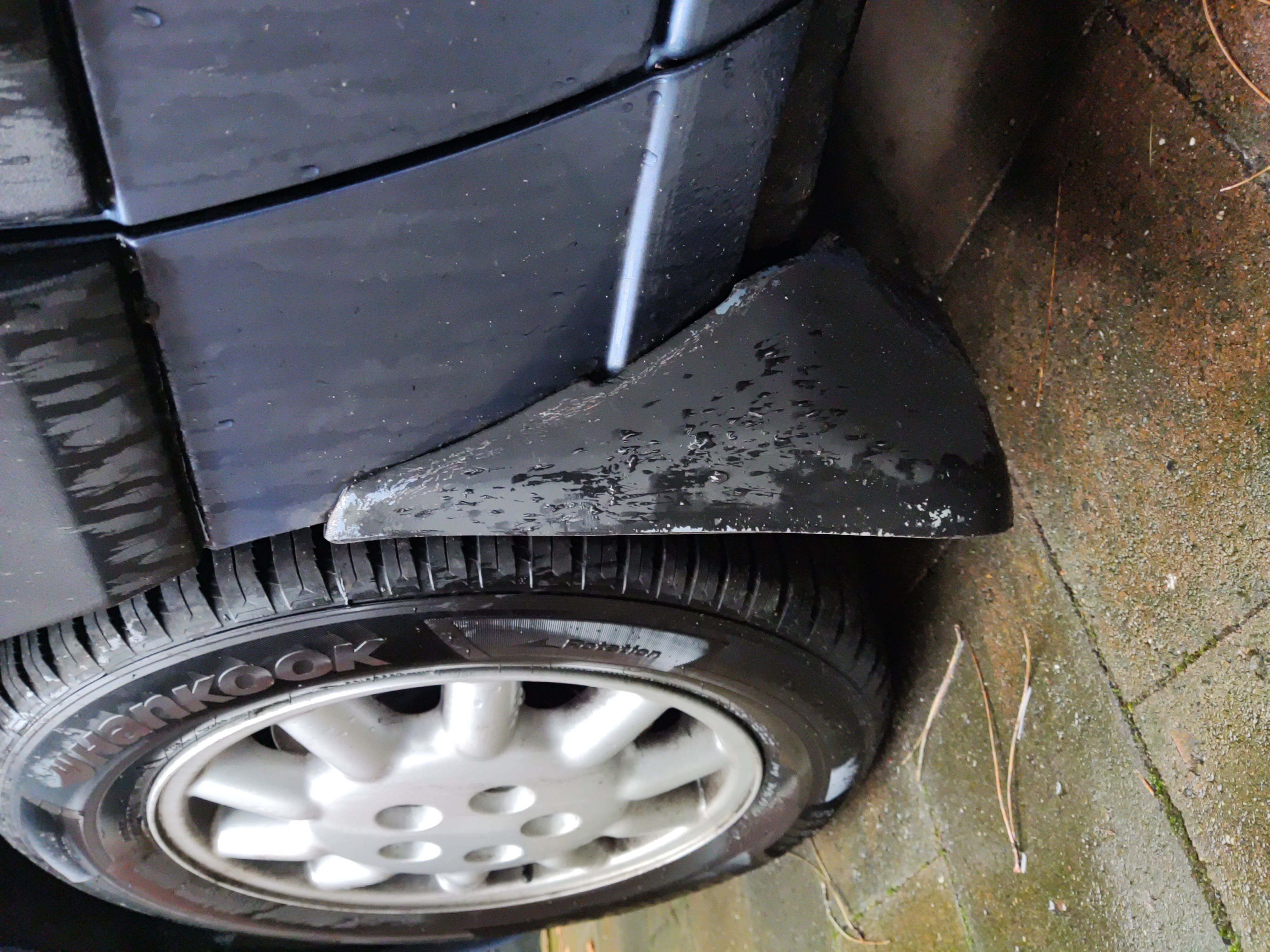

Verder heb ik besloten dat de spatlappen er af moeten:
Vind het alleen een beetje spannend wat ik er onder aan ga treffen, maar goed, dat gaan we zien... :)
  • XM Turbo CT SXclusive
Groot gelijk om die spatlappen eraf te halen. Ik denk dat het wel mee valt anders zou je nu al schade zien als bobbels of gaten aan de onderzijde van het spatbord.

Als je te enthousiast schenkt wil de ruitesproeiervloeistof er wel eens overheen lopen, inderdaad, Maar als je zichtbaar alles in het trechtertje mikt en niet zichtbaar veel ernaast loopt, is lekkage eigenlijk altijd ook echt lekkage. Dat kan het reservoir zelf zijn, maar ook de aansluiting van de trechter. Die laatste kan je zo los schroeven. Het reservoir moet je uitbouwen door het zijscherm te demonteren: dan zie je alles zitten.
Er is zeker niets naast de trechter gegaan. Dan misschien de aansluiting van de trechter, want er is volgensmij wel iets vloeistof blijven zitten. Schroef ik die trechter d'r gewoon van boven af?
En stel dat het reservoir wel lek is, dan moet dus het hele spatbord er af? Dat lijkt me best omslachtig.
Tsja aan de andere kant: How hard can it be? Als je ziet hoe dat reservoir ingebouwd zit in een XM begrijp je waarom je spatbord er dan af moet, maar ik denk eigenlijk niet dat dat nou een extreme rotklus is of zo. Anderen hier hebben daar geheid meer verstand van dan ik, maar volgens mij is het een kwestie van een paar boutjes losschroeven (?).
Spatbord hoeft er volgens mij niet af om reservoir te vervangen hoor.
Lekkage kan ook veroorzaakt worden door rubber waar de pomp mee in het reservoir zit.
Ik zou eerst het binnenscherm eruit trekken, dan kun je ook zien waar het lekt

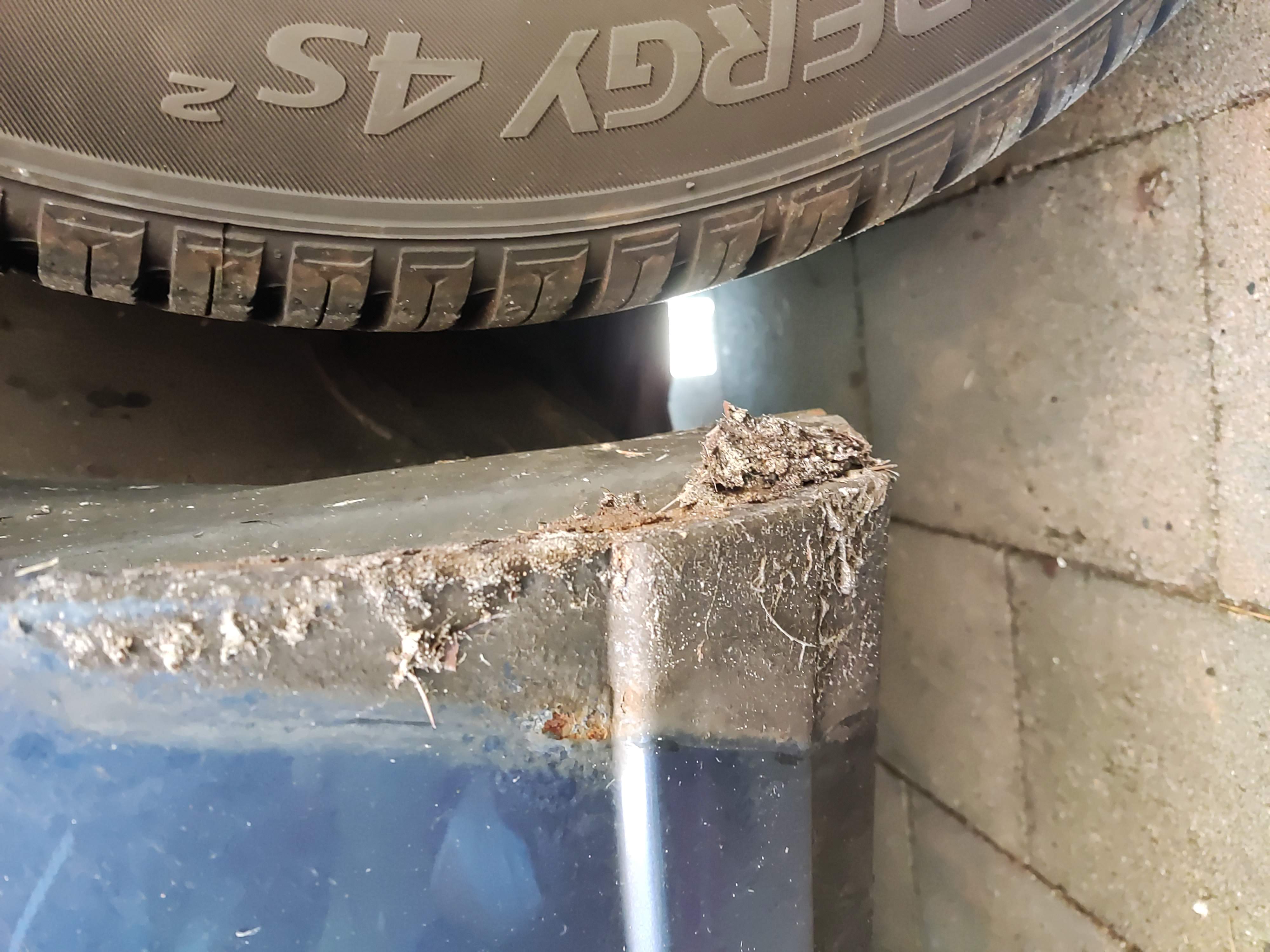

Ik heb de spatlappen inmiddels gedemonteerd:
Het is alleen niet echt fraai wat er onder zit... Er blijft inderdaad veel troep tussen zitten die lekker is gaan roesten. Dus misschien dat ik de spatlappen toch even spuit en terugmonteer. Alhoewel dat natuurlijk vooral een cosmetische oplossing is...

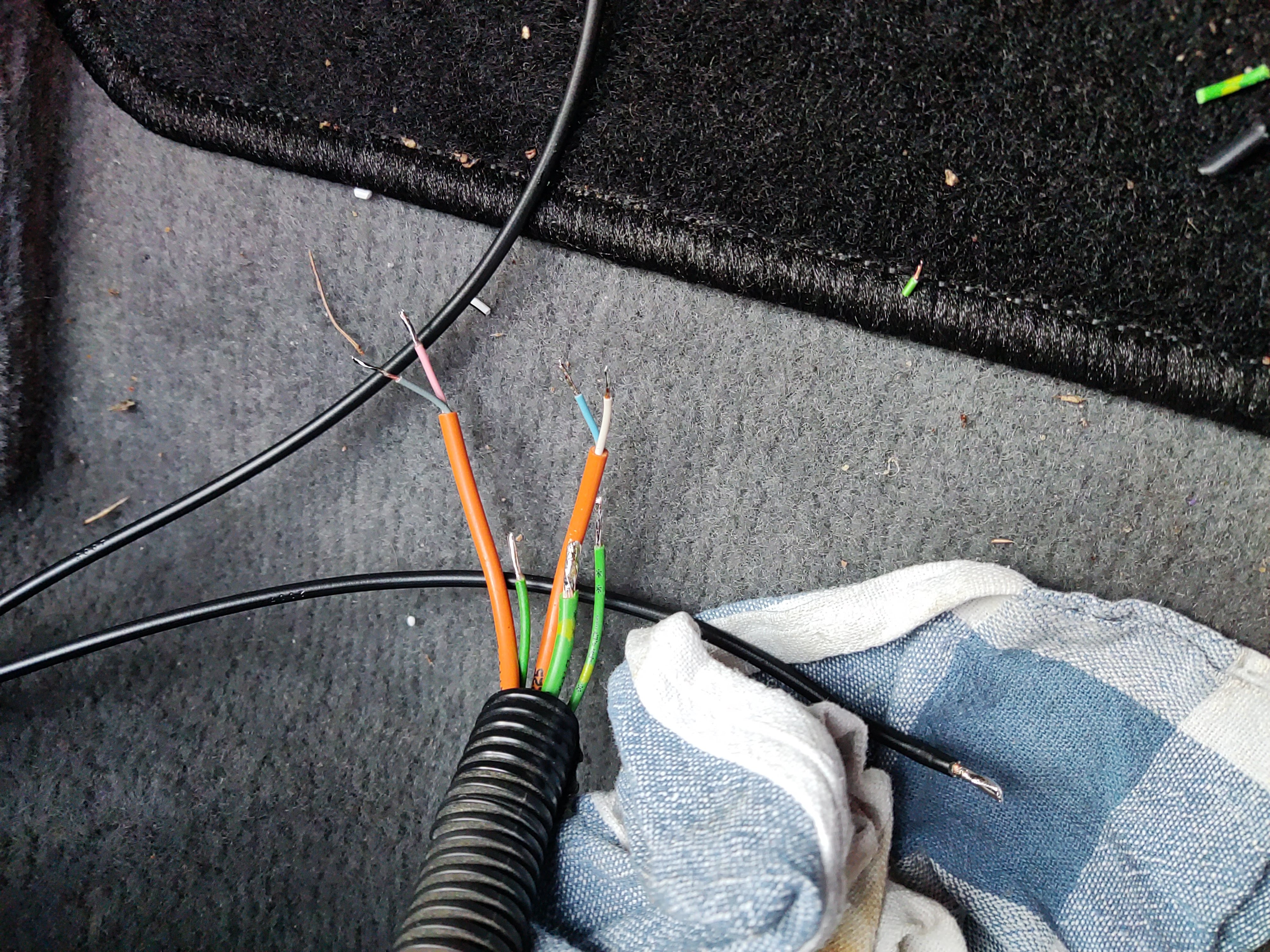

Dit weekend bezig geweest met het solderen van de elektrische stoelverstelling en de airbagstekkers. Ik bleef namelijk last houden van storingen en wilde het nu voor eens en altijd goed oplossen (op deze manier). Dus alle stekkers er tussenuit geknipt, koper bloot gelegd en gesoldeerd:
Uiteraard netjes afgewerkt met krimpkousjes. Daarbij de airbagkabeltjes van de bestuurdersstoel wat verlengd. Aangezien deze stoel ook omhoog/omlaag kan waren die kabels eigenlijk net te kort:
Werkt weer zonder problemen nu.

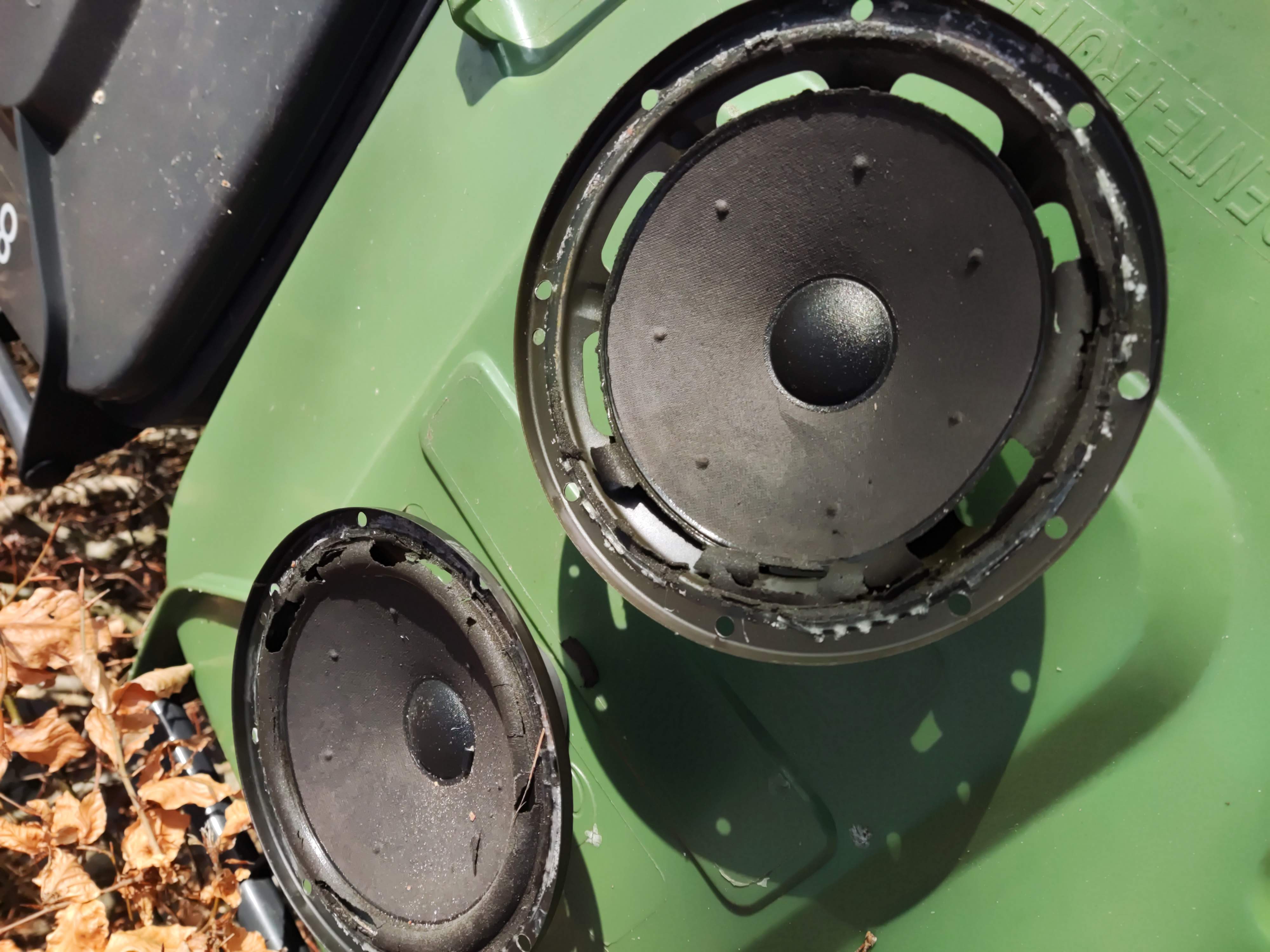

Verder de speakers voor vervangen. De oude waren niet al te best meer:

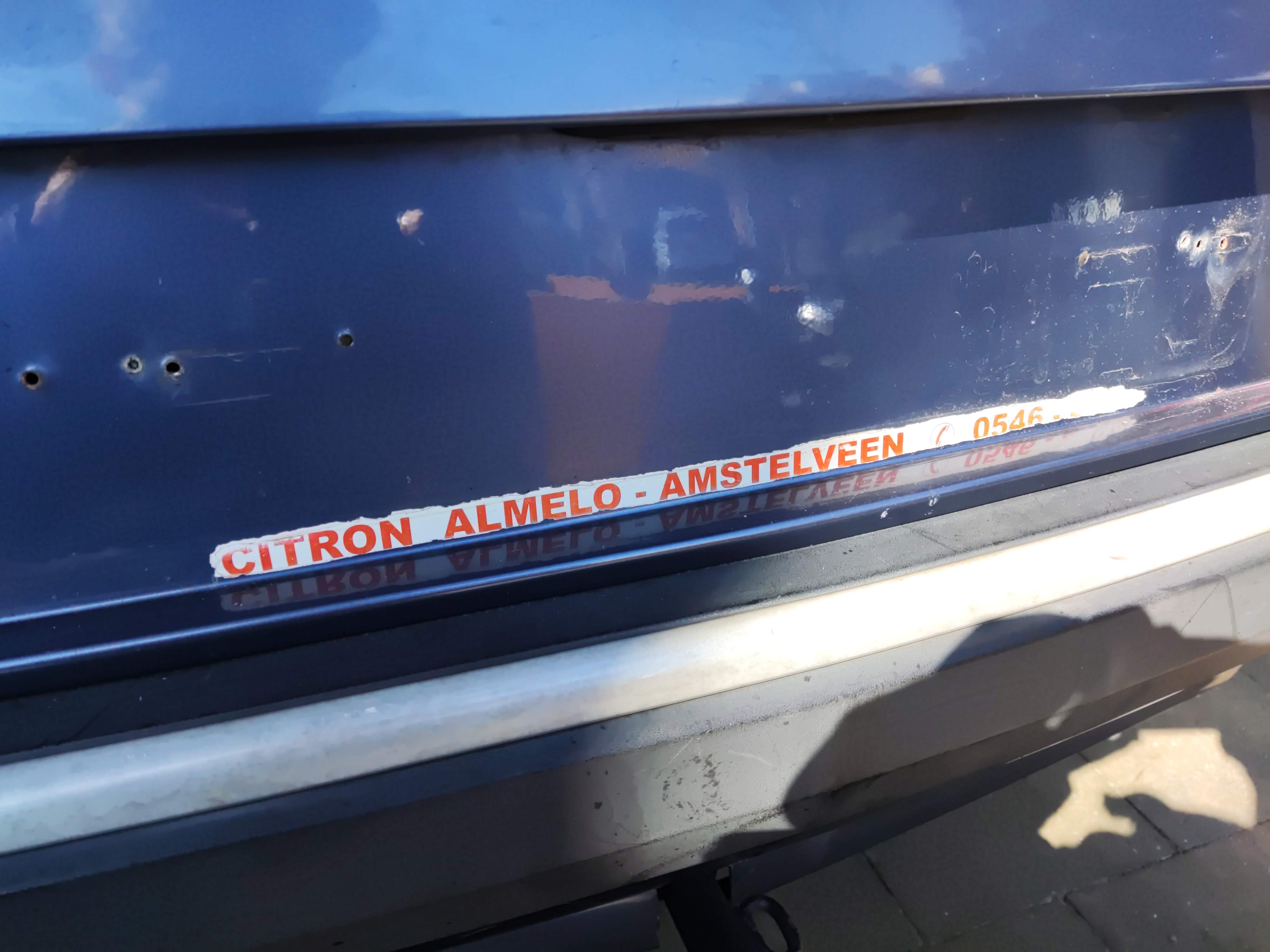

Verder een leijke sticker verwijderd van de achterklep:
Ging perfect met de fohn en een beetje wasbenzine.
