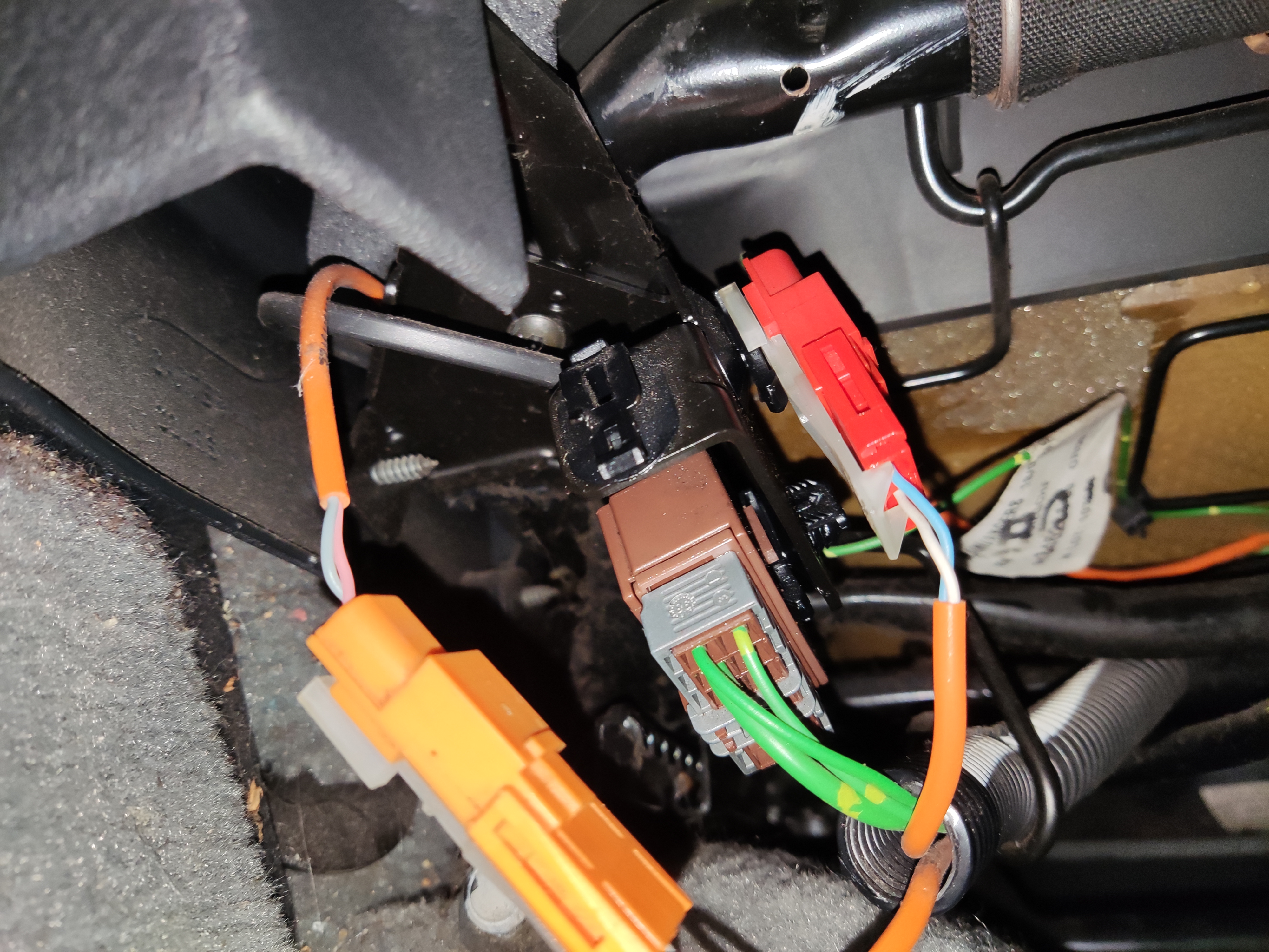

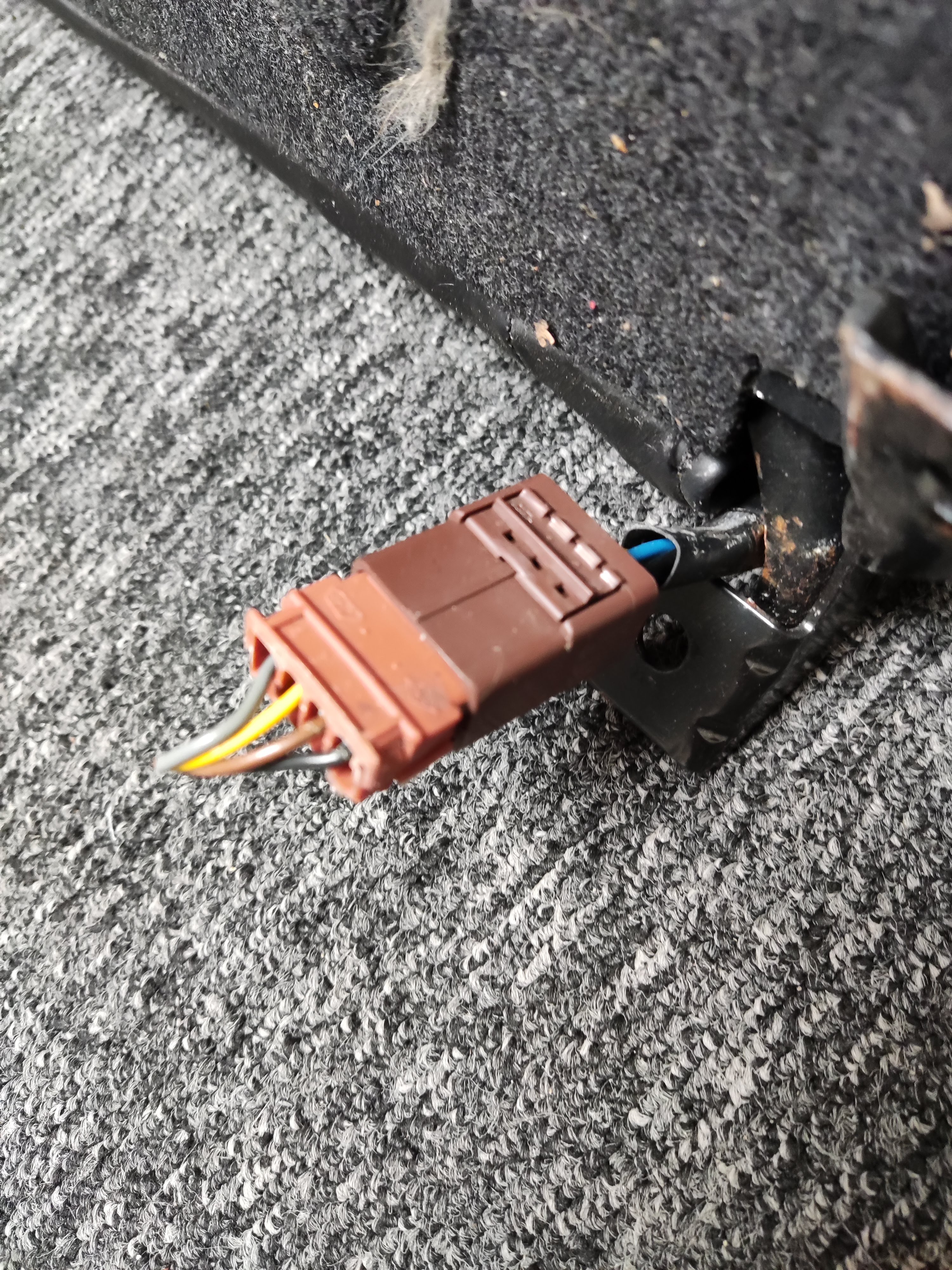

Even een update: het knipperende 'AIRBAG' lampje was uiteindelijk de oranje stekker onder de stoel van de bijrijder. Die stekker leidt (als ik het goed heb gezien) naar de gordelspanner. Wel bijzonder dat dan het 'AIRBAG' lampje aan gaat en niet het lampje van de zij-airbags en gordelspanners... Maar goed, de storing is verholpen!

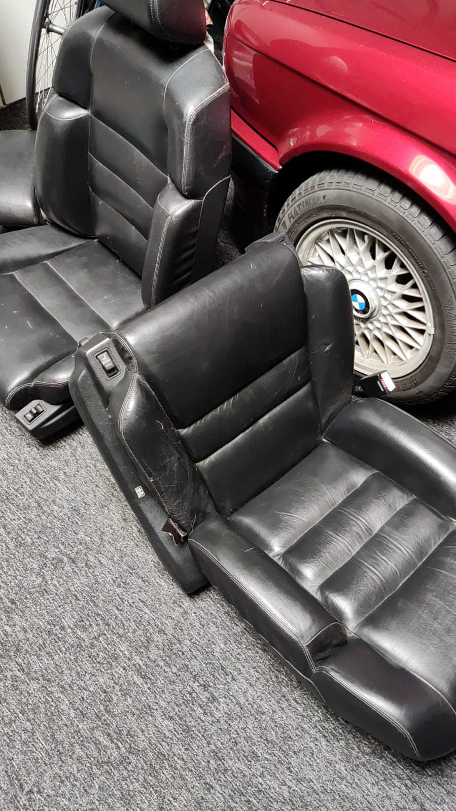

Ik heb in Duitsland overigens een heel mooi setje leder (met zij-airbags en gordelspanners) op de kop getikt, inclusief deurpanelen:

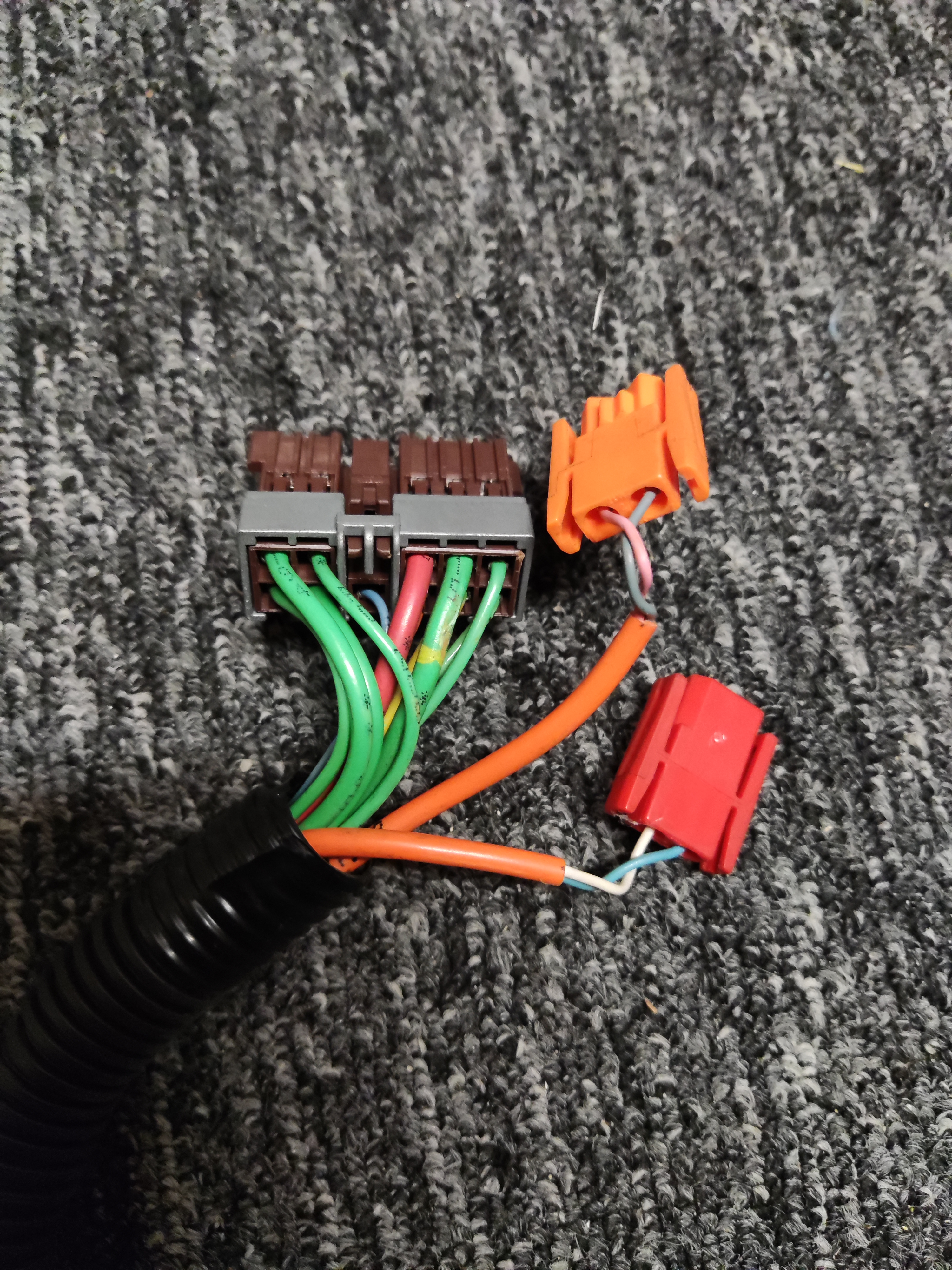

Aansluiten wordt nog wel even een dingetje, want deze set is volledig elektrisch en mijn huidige stoelen zijn handmatig. De stekkers komen wel overeen, maar er gaan veel meer draden in bij de lederen stoelen.

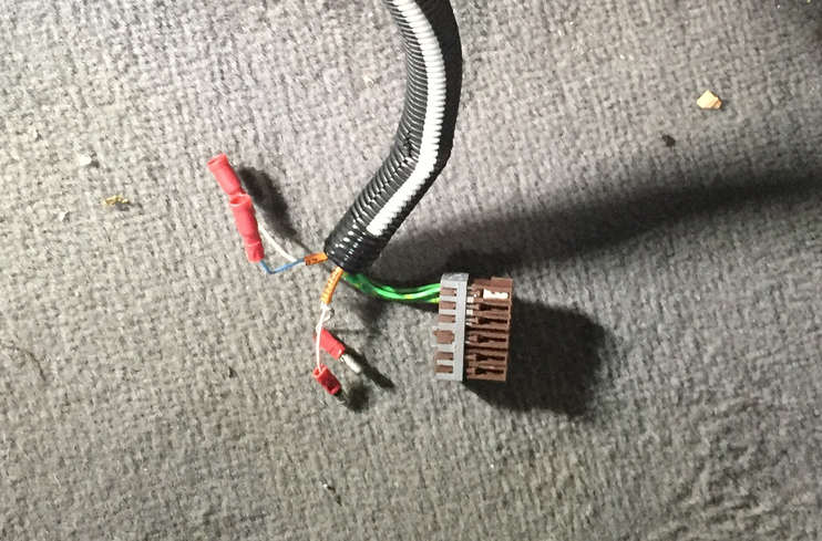

Bruine stekker van de huidige stoelen (drie groene draden):
Bruine stekker van de donor auto (7 groene draden, 1 dikke rode, 1 dikke gele, 1 dunne oranje en 1 dunne blauwe - niet allemaal zichtbaar op de foto):
Zelfs de achterbank van het nieuwe interieur heeft bruine stekkers. Waar zouden die voor zijn? Stoelverwarming achter misschien? Zou wel heel luxe zijn :)

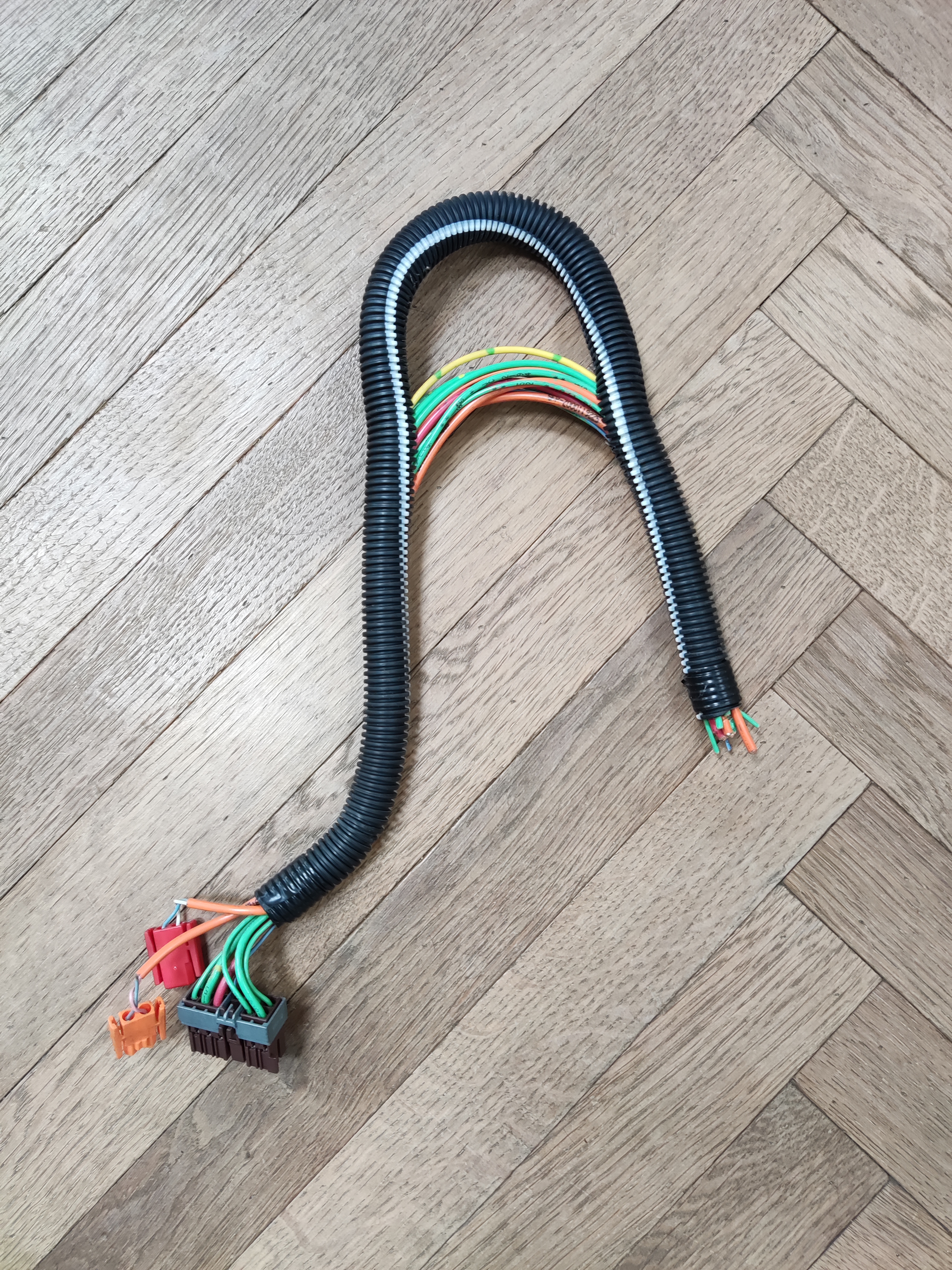

Heb je niet de hele kabelboom meegenomen + de knopjes. Dan kun je alles netjes overzetten.
Achterbank zou best eens verwarming kunnen zijn.
RE: Even voorstellen - Turbo CT van Mark383
Nee, die was er helaas niet meer bij. De set komt uit een auto die jaren geleden is gesloopt en inmiddels dus niet meer voorhanden is. De sloper heeft daarbij kennelijk gewoon de kabelboom afgeknipt, zodat ik nu enkel over een kort stukje daarvan beschik:
Bestaan er ergens elektrische schema's, waaruit ik zou af kunnen leiden hoe ik deze afgeknipte kabelboom moet worden aangesloten? (voor het geval ik geen hele kabelboom meer kan vinden)
Misschien eerst eens de stoelen aansluiten met de liggende stekkers en kijken wat ze allemaal doen en niet.
Stoelverwarming kan je wel met veel moeite willen aansluiten, maar is in de loop van de tijd in de stoel/achterbank zelf toch defect geraakt en doet het dus meestal toch niet.
Kun je niet gewoon eerst de stoelverwarming testen door 12V over de juiste draden te zetten? Dan weet je ook of het de moeite van het aanleggen waard is. Uiteraard heb je ook dan een schema nodig.
  • XM Turbo CT SXclusive

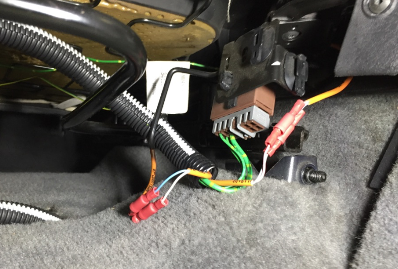

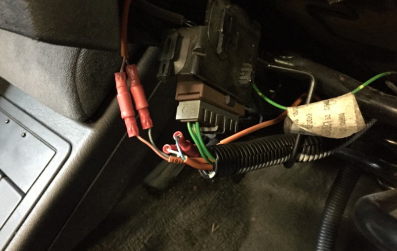

De oranje draden zijn van de electrickerie. Ik heb ooit iets vergelijkbaars aangesloten maar dat was zonder werkende zijairbags
Ik had er dezelfde stekkertjes aanzitten als jij maar heb die vervangen door de kleine rode die je hierboven ziet.
Je hoeft denk ik niet op zoek naar een andere kabelboom. Die ligt al in jouw Turbo-ct. Dat losse stukje wat je erbij hebt gekregen heb je niet nodig.
Ah ok, bijzonder. Ik was er namelijk van overtuigd dat die oranje draden (met de rode en de oranje stekker die jij hebt vervangen) naar respectievelijk de zij-airbags en de gordelspanner gaan. Althans, als ik ze los haal, dan gaan die lampjes branden op het dashboard...
Anyway, ik ga ze er inderdaad gewoon even in zetten en kijken wat het wel/niet doet. Vanaf daar zien we wel weer verder :)
Bedankt voor de tips!
Oke, het is inmiddels ook al jaren geleden. Ik put even uit mijn herinnering.  Zij-airbags had ik niet. Gordelspanners wel.  Hoe dan ook, de kabelboom ligt er waarschijnlijk al.
Maar even wachten op een schema dan.
Die bruine stekker van de achterbank is is inderdaad van de verwarming (voor de zitting) en hoort achter het (zittings)scharnier geplaatst te zijn.
De stekkers voor de rugleuning moeten bij de rugleuningscharnieren uit de leuning en 't interieur komen. Ze liggen weggewerkt onder kofferbakmat in desbetreffende hoeken.
Voor de voorstoelen komt de voeding voor stoelverwarming via de bruine stekker onder de stoel. In het scharnier van de stoel vindt je 2 bruine stekkers. Eén voor de zetel en één voor de rugleuning.
Ik weet niet of de bekabeling voor stoelverwarming standaard in de wagens ligt. Als dat zo is lijkt het mij dat je achter de blindkapjes van de ontbrekende stoelverwarmingsknoppen (buitenste 2 in de rij knoppen op het startcodepaneel en de 2 onder passagiers-asbak) losliggende stekkers moeten aantreffen.

Voor wat betreft het 'defect' raken van de verwarmingsmatten. De warmtedraden (in mijn bj2000 wagen iig) zijn een soort koolstofgaren. Dat zal niet zosnel kapot gaan.
Tussen dat koolstofgaren en de bekabeling zit nog een bi-metaalschakelaar (plat vierkant metalen dingetje. Zit in het matje geweven). Bij was het geval bij een enkel matje dat het soldeerpunt waar de kabel overging op het bi-metaal was losgegaan.
Het doel van die bi-metaal dingetjes is om de matjes uit te schakelen als ze hun top-temperatuur hebben bereikt. Als je dus direct 12V op de matjes zet zouden ze hetzelfde moeten functioneren als dat je verwarmingsschakelaar op stand 3 zet. In enkele m9inuten moeten ze goed warm worm worden. Zoniet.., soldeerpunten gaar of het bimetaal zelf.

Nee, ik herinner mij dat verkeerd en verwar de oude handbediende SX-stoelen met de nieuwe Exclusive Alcantara stoelen. En ik had destijds het meeste werk met het solderen van de stekkertjes aan de oranje draden.
Volgens mij (maar ik word erg voorzichtig nu met mijn uitspraken)  kon ik de bruine stekkers er eenvoudig indrukken en functioneerden de stoelen toen ook.
Maar goed; ik heb destijds dus Exclusive-stoelen geplaatst in een 16v SX en de benodigde kabelboom lag er al. Het was bijna Plug & Play.

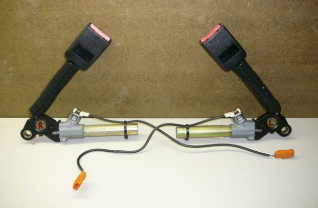

Wat ik mij uit het ook verre verleden herinner is dat oranje en rode stekker voor zijairbags en gordelspanners waren.
Zal t schema even nakijken
Kijk, de pyotechnische  gordelspanners uitgebouwd.  Een soort rotje met een oranje stekker inderdaad.

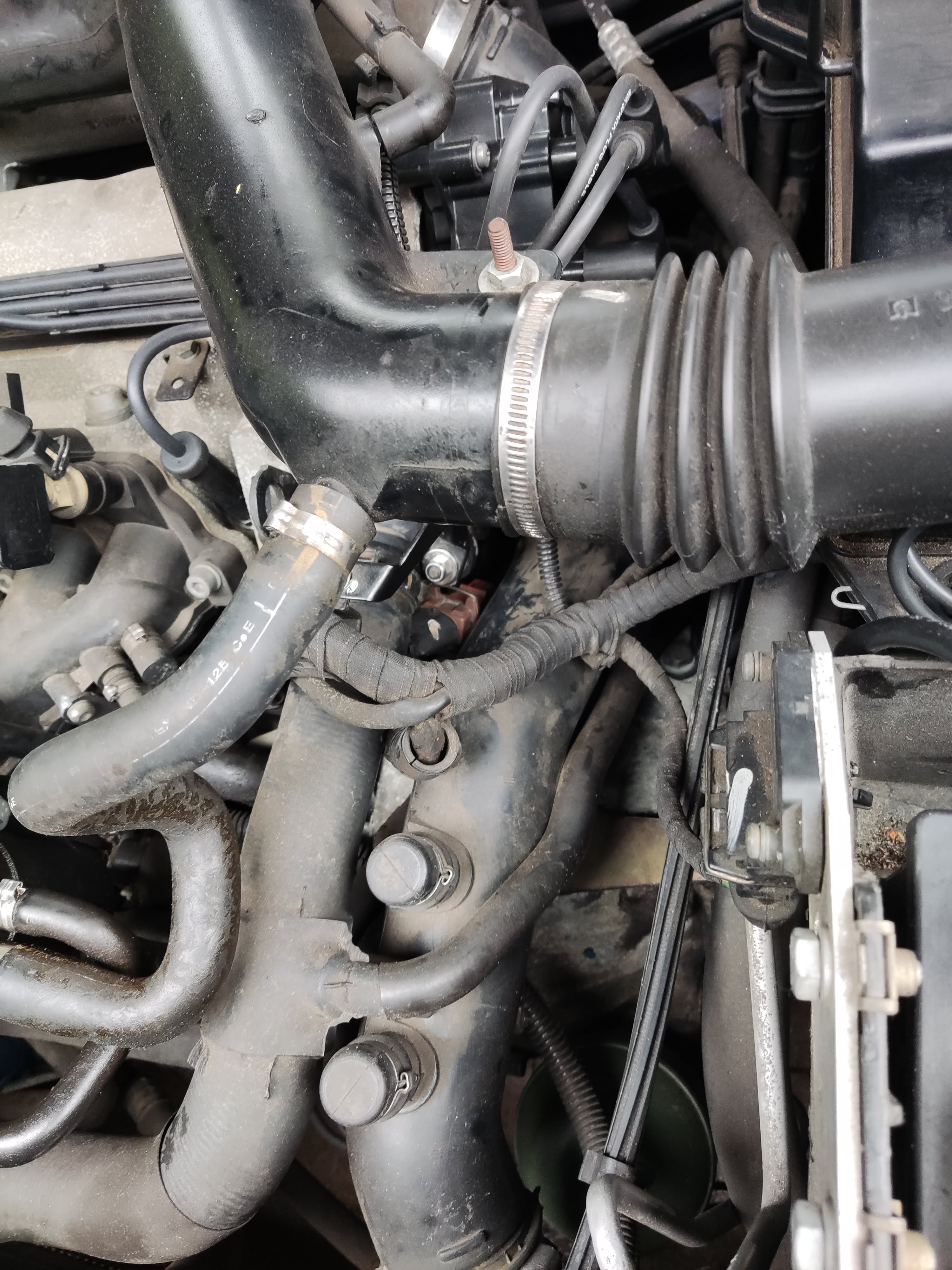

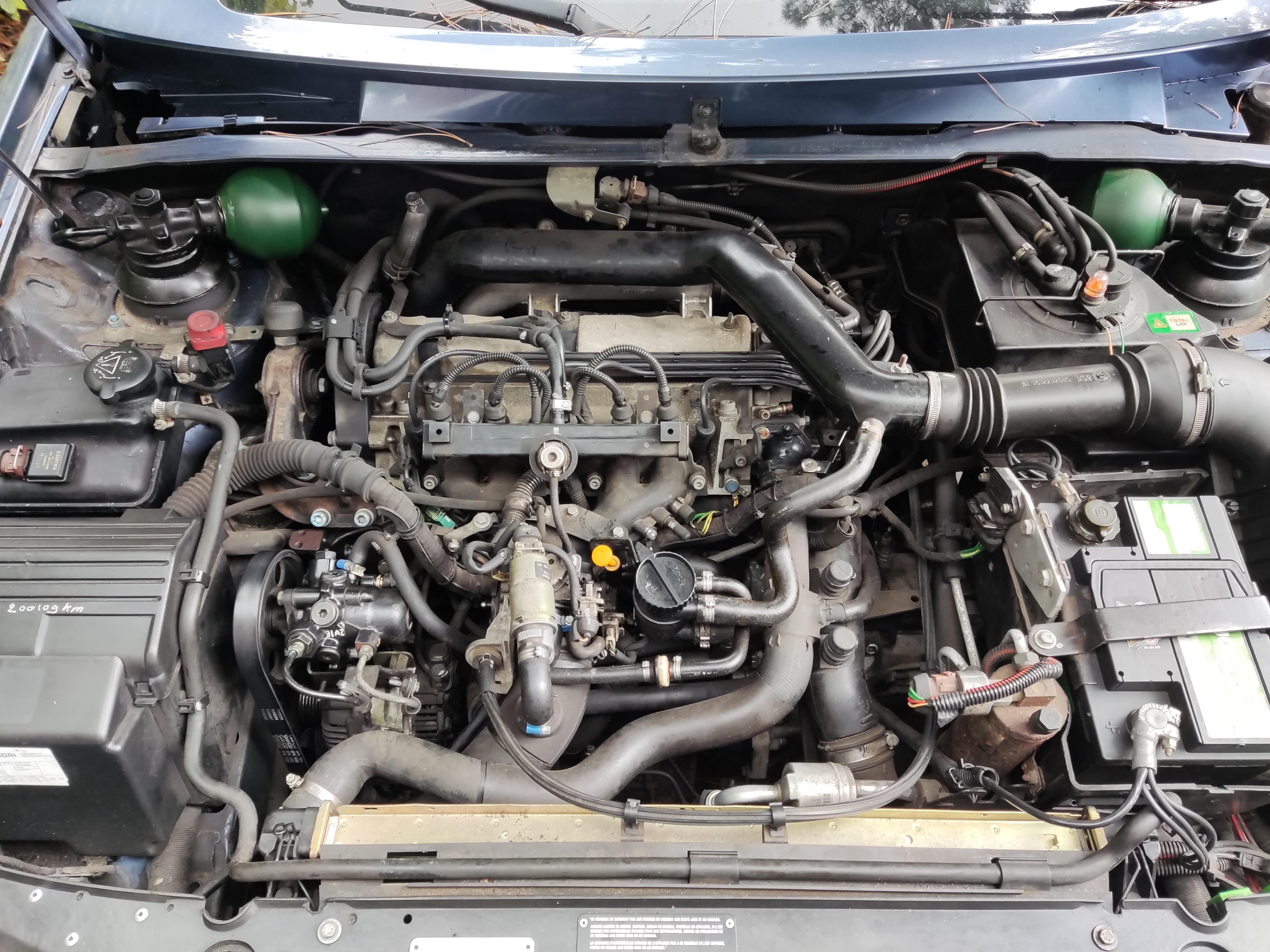

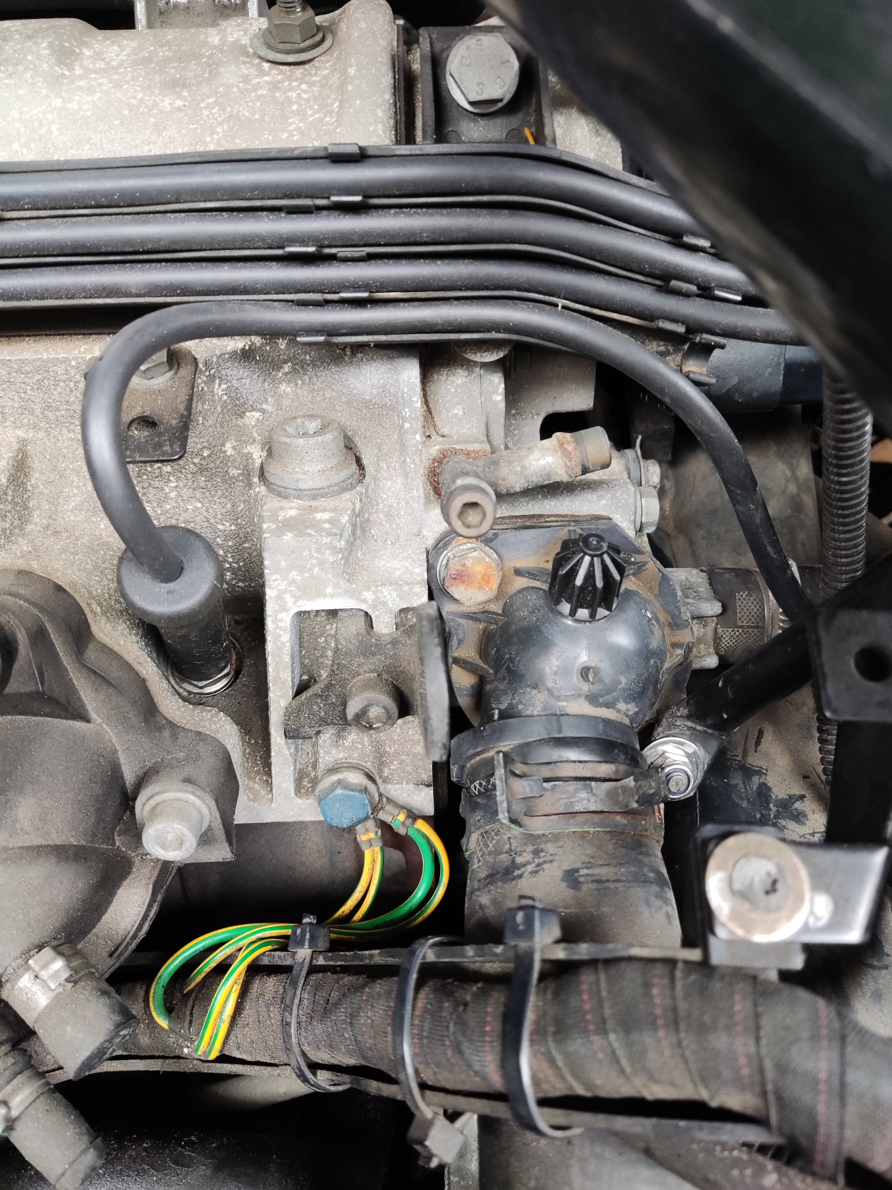

Het interieur was gepland voor dit weekend, maar moest helaas nog even wachten. Thermostaat bleek namelijk niet helemaal fris meer en aangezien vervangen heel makkelijk is bij dit blok, ga ik geen risico's nemen... Dus dat heeft even voorgekregen.
Vervangen ging op zich heel makkelijk (ontluchten ook), echter brak de originele ontluchtingsnippel van het thermostaathuis (op bovenste foto nog te zien) in twee stukken bij de minste aanmerking. Heb er nu even een dop van een oude lijmtube op gezet (zie foto onder). Vandaag 200 km gereden en so far so good, maar wil het natuurlijk wel even goed maken. Zijn die ontluchtingsnippels nog te krijgen? Of wellicht een (steviger) alternatief?
Verder wilde ik even de werking van de fans controleren en de elektronica die deze aansturen (relais + bitron module dacht ik?). De fans heb ik namelijk nog niet zien draaien. Ik las ergens dat je het systeeem kan testen door ergens een bruine stekker los te halen (de koelvloeistof temperatuursensor?). Echter, waar zit die stekker? Ik heb onder het thermostaathuis wel een bruine stekker gevonden (zie midden op foto onder), echter als ik die los trek slaat de motor af. Zonder die stekker vast te maken is ie dan ook niet weer te starten.
Iemand tips waar ik de juiste stekker kan vinden?
