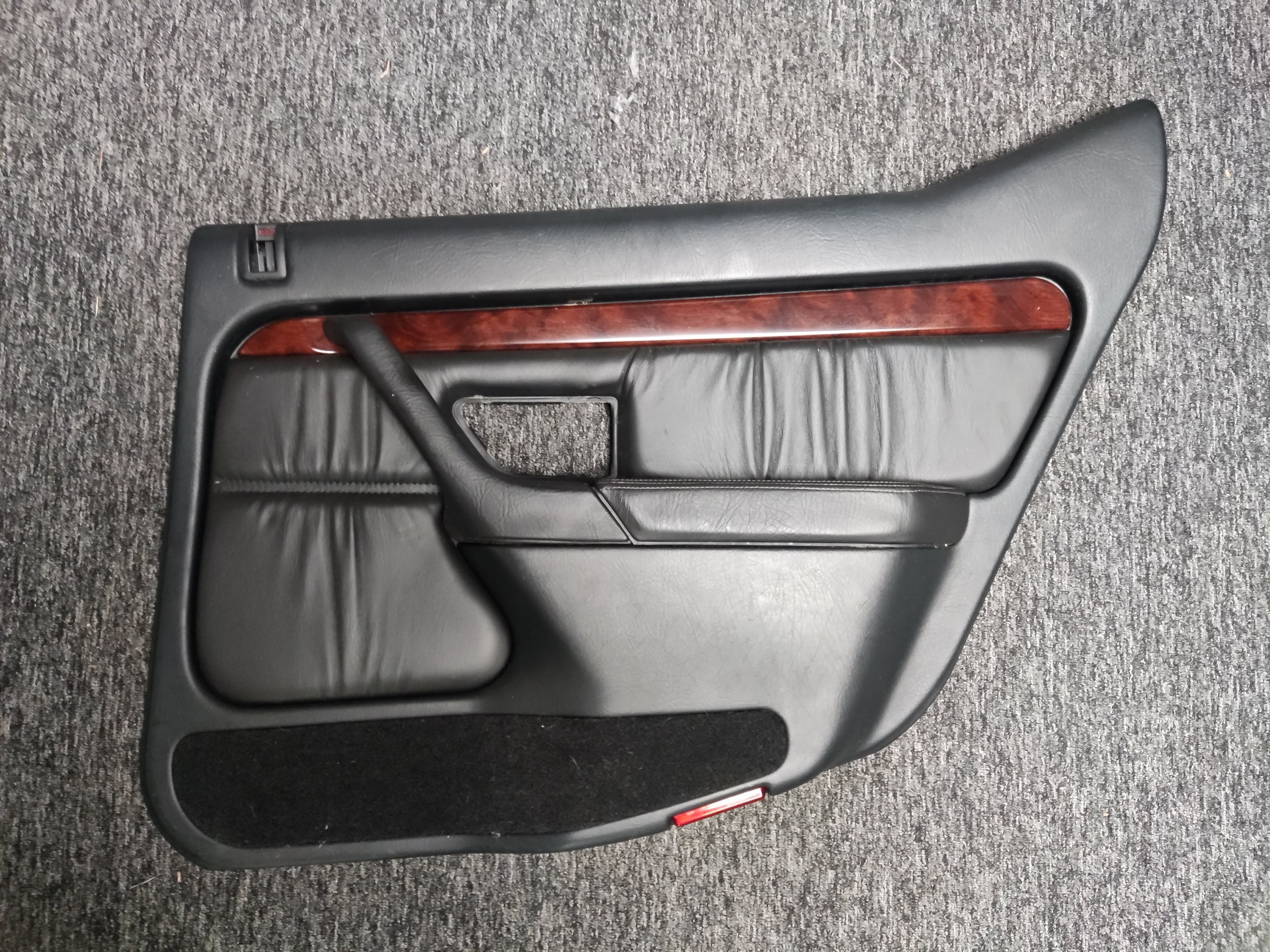

Deze week eindelijk weer eens wat tijd om aan de auto te werken. De voorste deurpanelen zitten er in, de achterste nog niet. Paar hick-up's:
- Deze XM heeft geen elektische ramen achter, maar de auto waar de deurpanelen uitkomen had dit wel. Er zit dus geen gat voor een raamslinger. Dilemma: ga ik gaten maken in het leer van deze deurpanelen of elektrsiche ramen inbouwen? Heb even gekeken, maar ik zie geen kabels in de deur om eventuele elektrische ramen op aan te sluiten. Dan wordt dat toch wel een behoorlijke klus.
- Het slot van het portier linksachter doet helemaal niets. Reageert niet, maar "ziet" ook niet meer of de deur open of dicht is. Stekkers gecontroleerd, slot uitgebouwd en gangbaar gemaakt, maar nog steeds helemaal niets. Morgen bij het magazijn maar eens kijken of ik daar nog een andere voor kan krijgen.
- De nokjes van de portiervergrendeling hebben het niet allemaal overleeft. Ik was nog gewaarschuwd, maar waarschijnlijk waren ze al niet in te beste staat (twee zaten er met een soort kit vast). Kan me voorstellen dat die dingen lastig te krijgen zijn?
- Een van de deurpanelen mist de verlichting en bovendien het beugeltje waar je de bovenste schroef van de handgreep in draait. Heel irritant als die niet vast zit (zwabbert). Misschien even een oud deurpaneel op de kop tikken voor onderdelen.

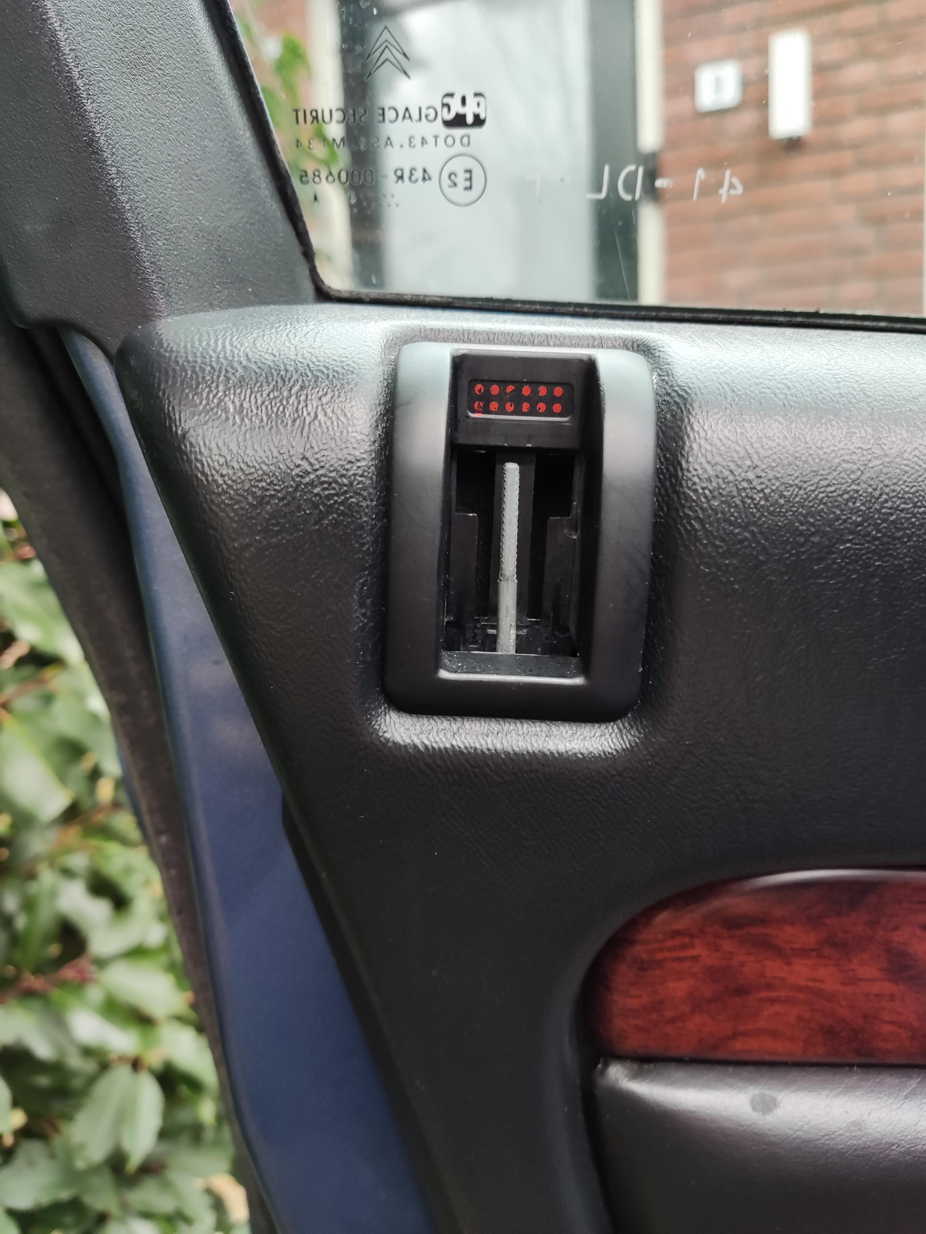

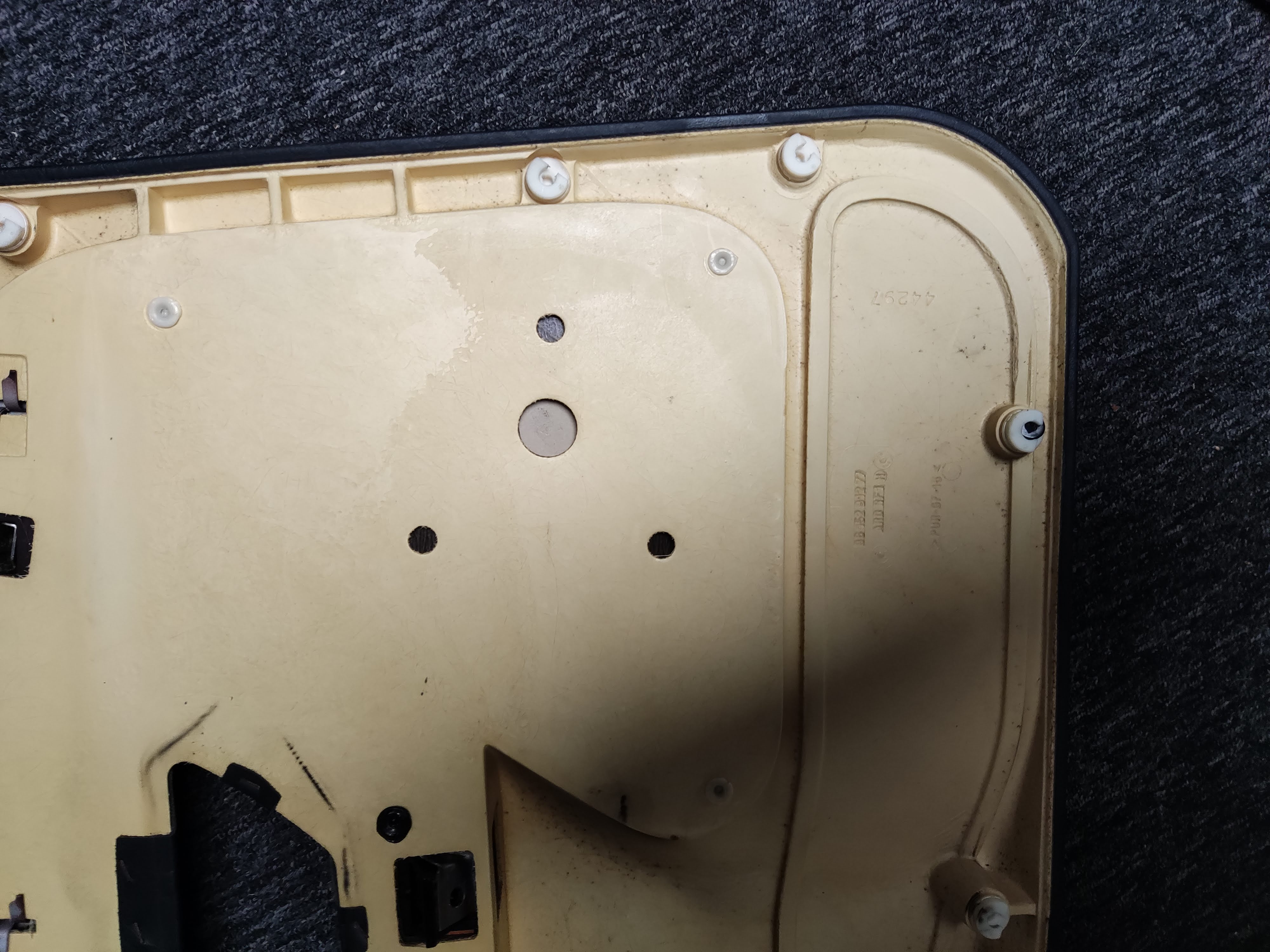

Deurpaneel zonder raamslingergat.
Achter is het deurpaneel wel voorbereid op een raamslinger. Neemt niet weg dat er een gat in het leer moet worden gemaakt.
Even zonder nokjes nu...

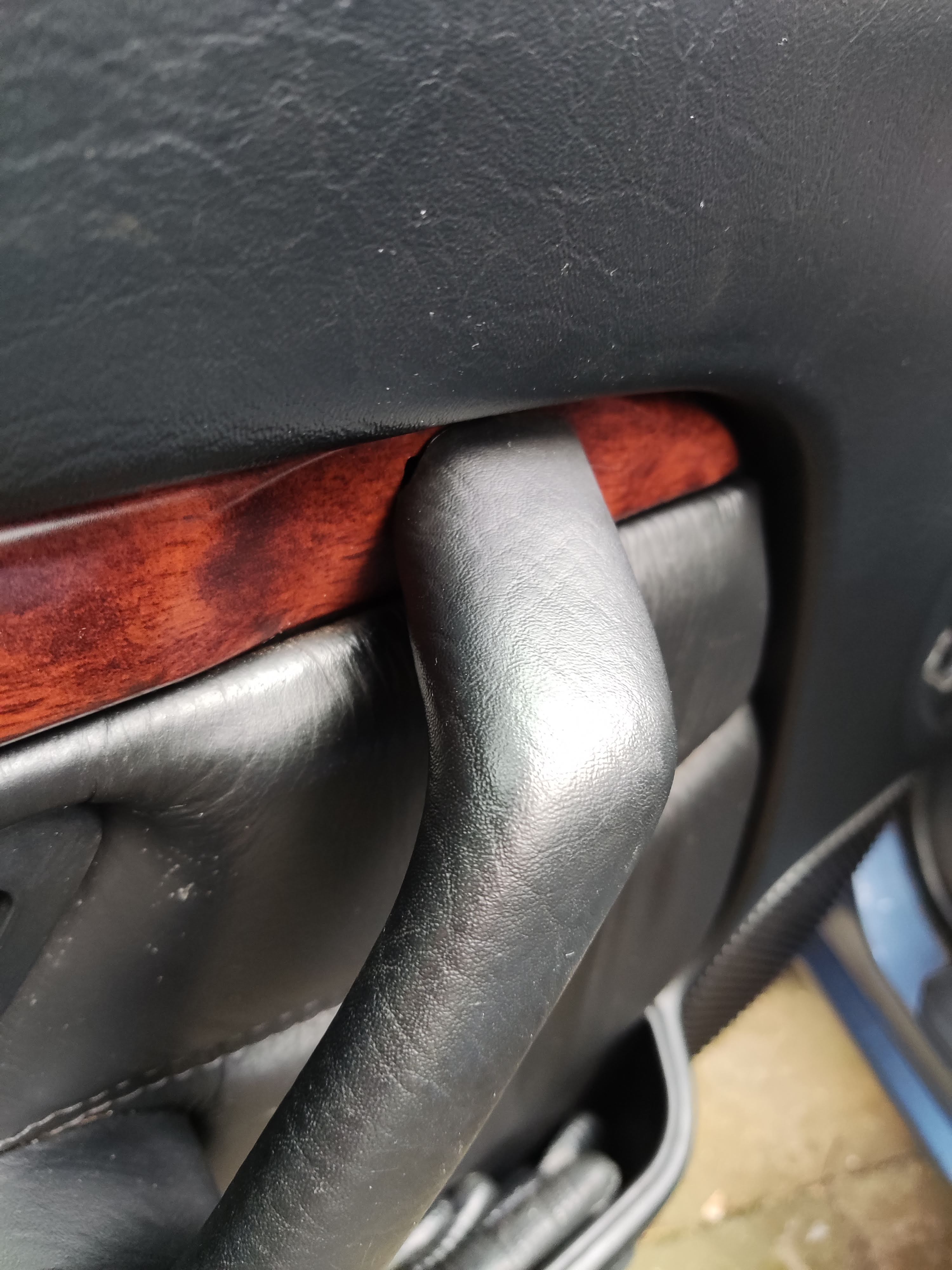

In de bovenkant van deze deurgreep hoort een metalen beugeltje te zitten, waar je de schroef in vast kan draaien.

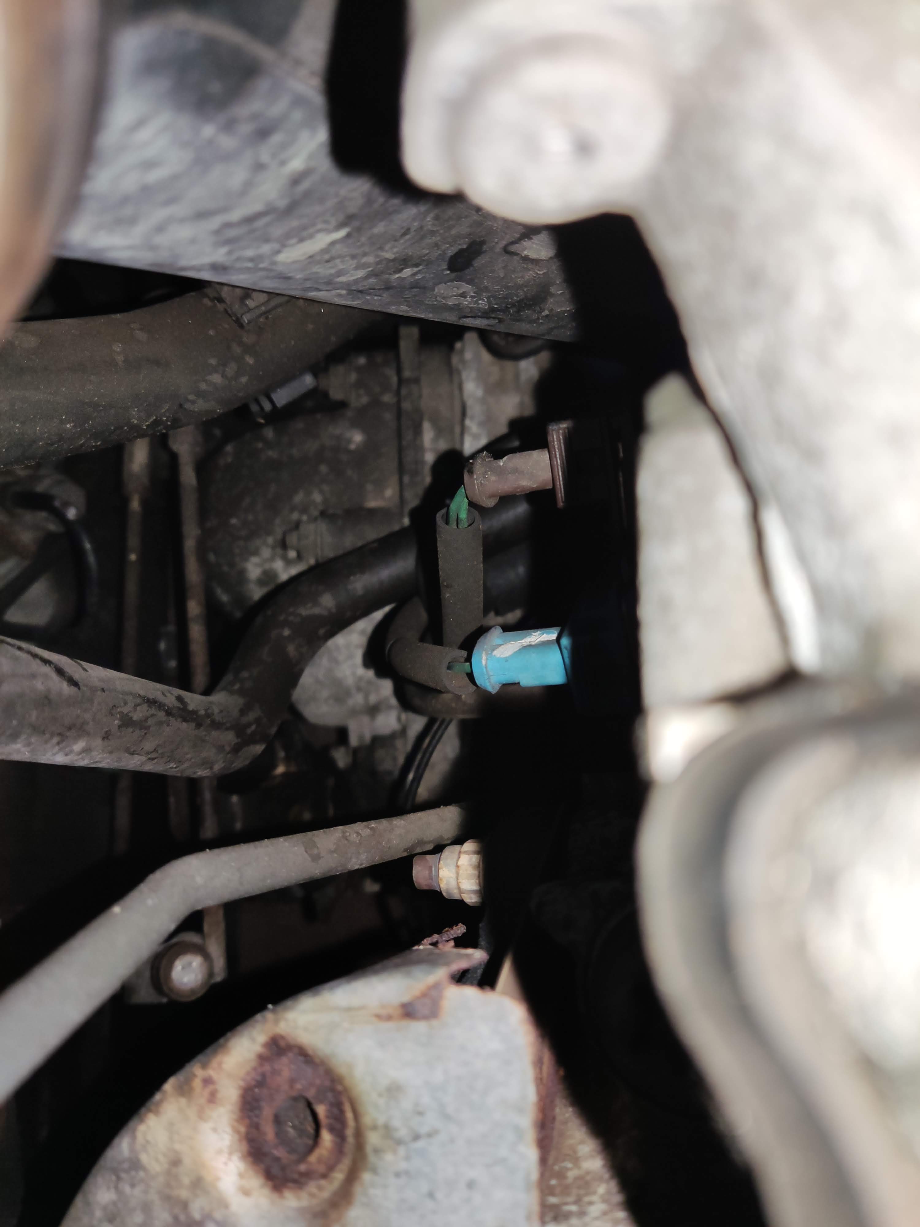

Die koelfans kun je ook anders testen. Als je de auto start en je doet de airco aan, dan horen ze te gaan draaien.
Volgens mij is die bruine stekker van de BDP-sensor. Geen wonder dat je motor afslaat als je die lostrekt, want dan heb je geen ontsteking en geen injectie meer
. De drie sensoren zitten ergens op de achterkant van het thermostaathuis bij een Turbo CT. Bij een XM heb je denk ik genoeg ruimte achter de motor om ze te kunnen zien.
Dat dopje heeft onderdeelnummer 5404 02. Dat is gewoon een ventieldopje van een band. Bij de dealer kost het 18 cent. Ik neem aan dat zoiets nog wel leverbaar is.
Check, gevonden:
Echter te weinig ruimte voor mijn handen om er achter te komen en de stekker los te maken... (laat staan weer vast)
De koelvinnen gaan wel draaien als ik de airco inschakel, dus dan zal het wel goed zitten. Bovendien blijft hij mooi strak op termperatuur met de nieuwe thermostaat, dus geen reden tot zorg.
En inderdaad, het is gewoon een ventieldopje van een band... :O Dat ik daar niet op gekomen was... :D

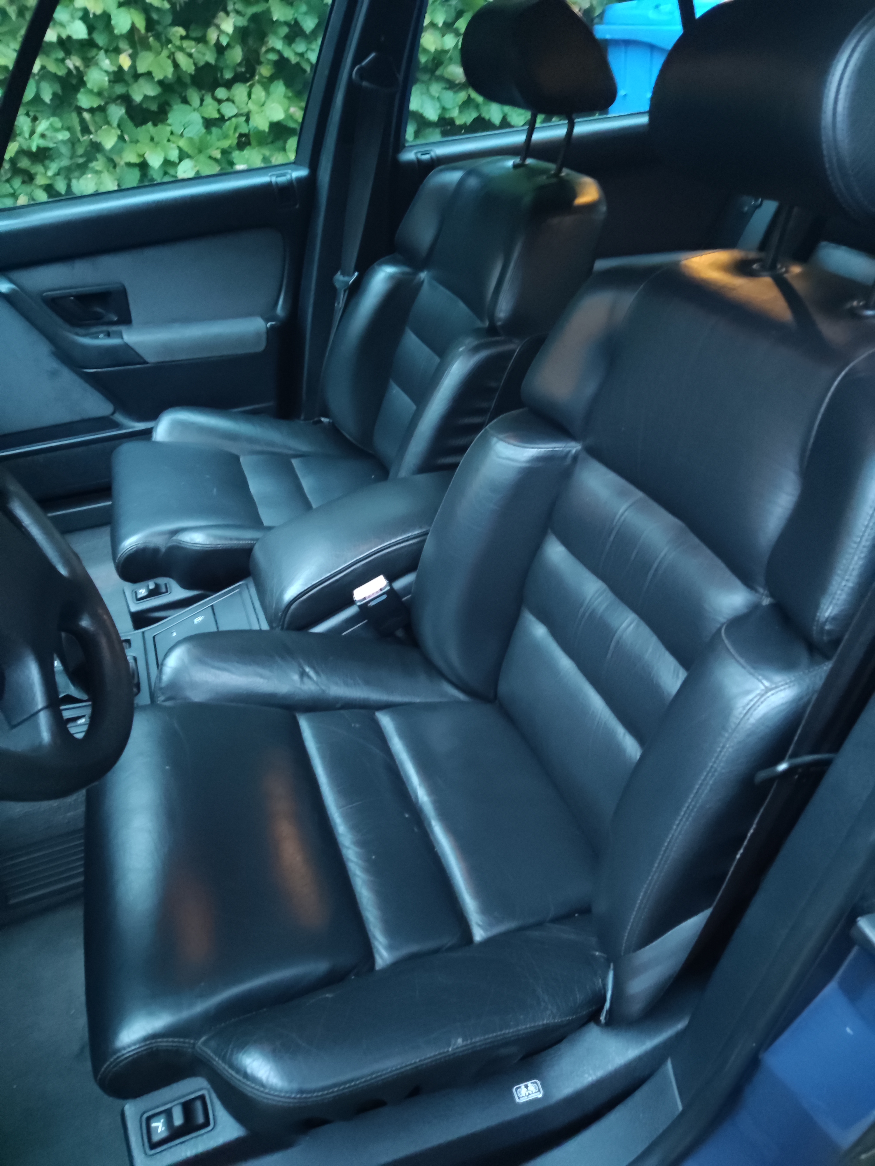

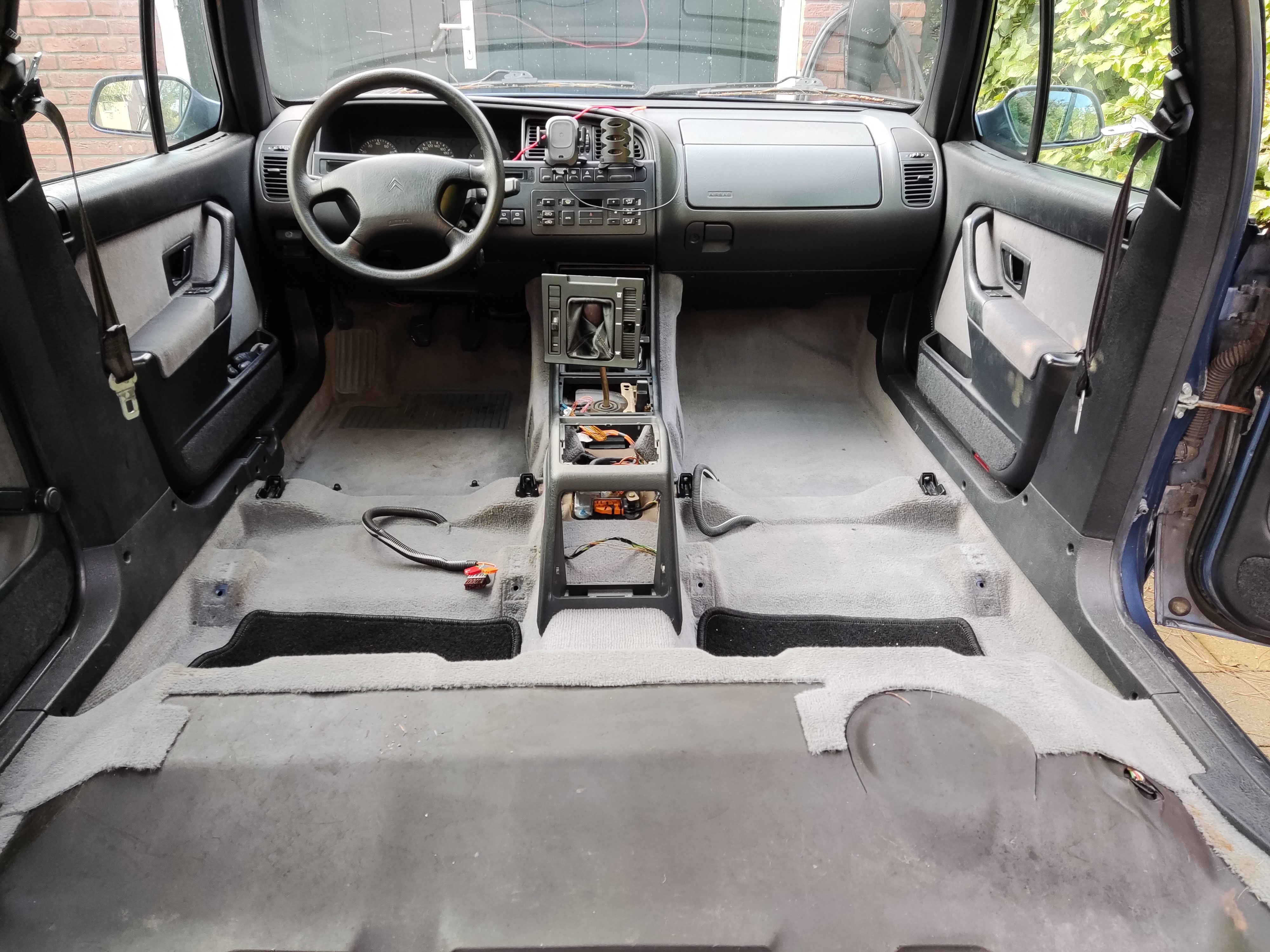

De nieuwe stoelen en de achterbank zitten er in!
Had niet de juiste bedrading voor de elektrische stoelverstellinhg, dus even een tijdelijke oplossing gemaakt met de extra kabelboom die ik had. Deze aangesloten op de sigarettenaanstekker (gaat er alleen in als ik de stoel even moet verstellen). Juiste spullen zijn besteld, binnenkort even alles netjes solderen. Denk dat ik de airbag stekkers onder de stoel dan gelijk meepak, aangezien deze niet geweldig meer zijn.

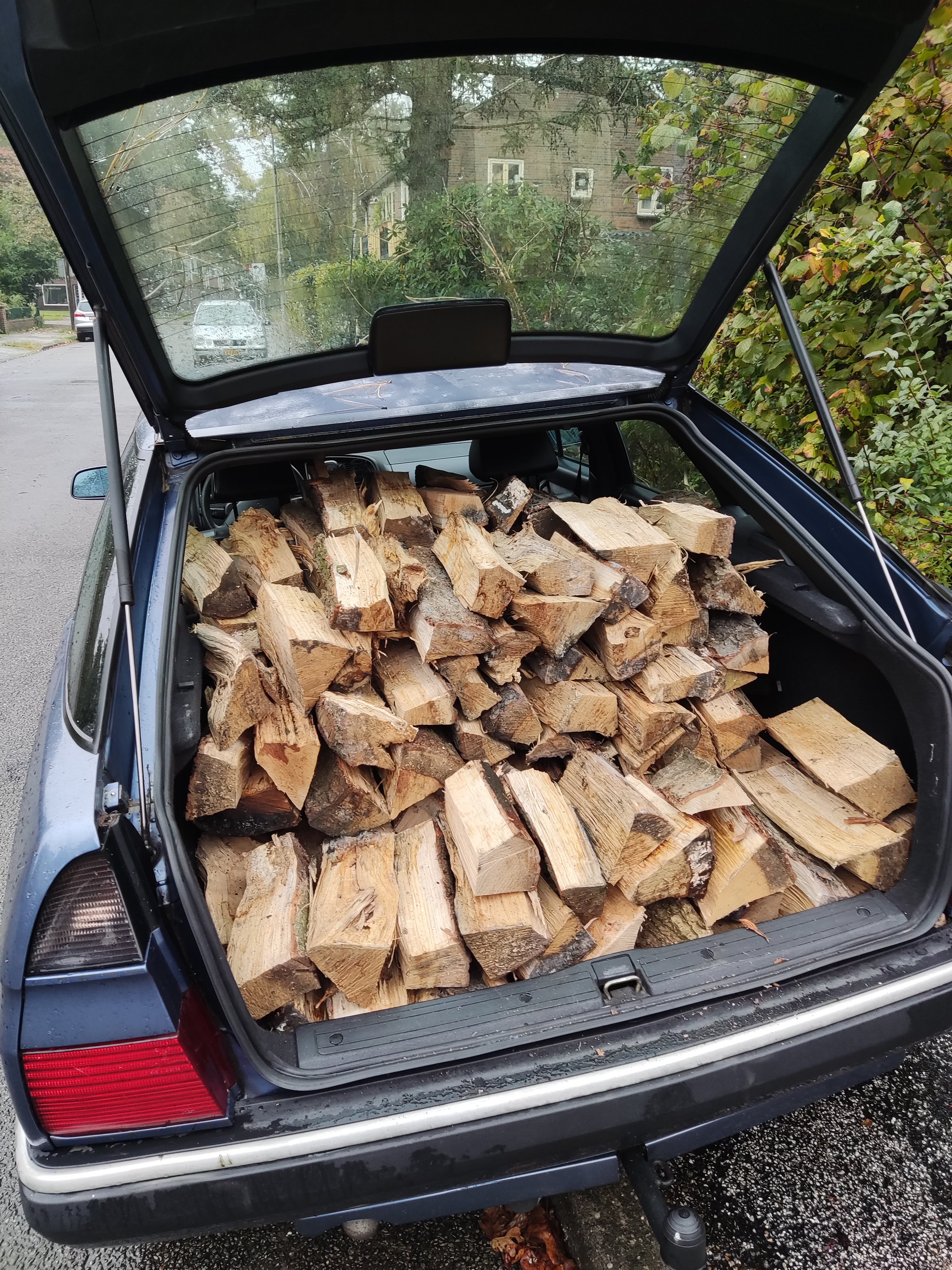

Prima vervoer voor een kuubje hout, zo'n XM:

#49: hmm, dit vind ik wel een beetje tricky hoor. laadvermogen van een XM is ongeveer 550-600kg (inc bestuurder!) en een kuubje hout weegt toch al gauw 600+ kg, zwaardere houtsoorten gaan al richting de ton! Dan ben je toch wel meer dan een beetje overladen. Ook de manier van vervoeren vind ik link, 1 x goed op de rem en al die blokken vliegen door de voorruit! Het zal wel weer "een kort ritje door de buurt en niet harder dan 50 gereden" zijn, maar toch, die trekhaak zit er niet voor niets....
*grumpy mode uit*
1983 LNA 11RE Cannelle
@Grootj Uit het boekje haal ik een gemiddeld (lichte verschillen per motorisering) maximale achteras-belasting van 900kg. De weegbrug vertelt mij dat een volgetankte berline al van zichzelf 580kg op de achteras zet. Blijft er dus zo'n 300kg laadvermogen over.
Een Break mag er dan wel zo'n 200kg extra op hebben.
Maar voor een keertje moet dit allemaal wel kunnen. Doe je dit regelmatig dan mag je je achterste wiellagers en adals vervroegd afschrijven.
Hmm, vorig jaar regelmatig partijen betonblokken en metselstenen opgehaald. Ook 200 km over de snelweg. De wagen heeft even nodig om omhoog te komen en de drempels moet je in aanvang niet te hard nemen, maar gaat prima. en ja dat was 400+ kg achterin de Berline.
Ik neem aan dat de officiële laadvermogens fors aan de voorzichtige kant zitten.

Het ontbrekende beugeltje aan de deurpaneel kun je daar ook wel vinden
Ja, ik denk ook dat ik dat ga doen hoor. De deurpanelen zijn nog mooi, maar niet museumwaardig. Dus uiteindelijk is het ook geen misdaad...

Sterker nog: je moet de hele kabelboom van voor naar achter vervangen + alle kabels in de deuren.
Maar de echte uidaging is natuurlijk de ramen elektrisch te maken, die kabelboom is echt het werk niet.
Wilde vandaag de deurpanelen maken, maar natuurlijk eerst 'even' de deurvergendeling maken. Uiteaard verliep dit weer niet probleemloos:
