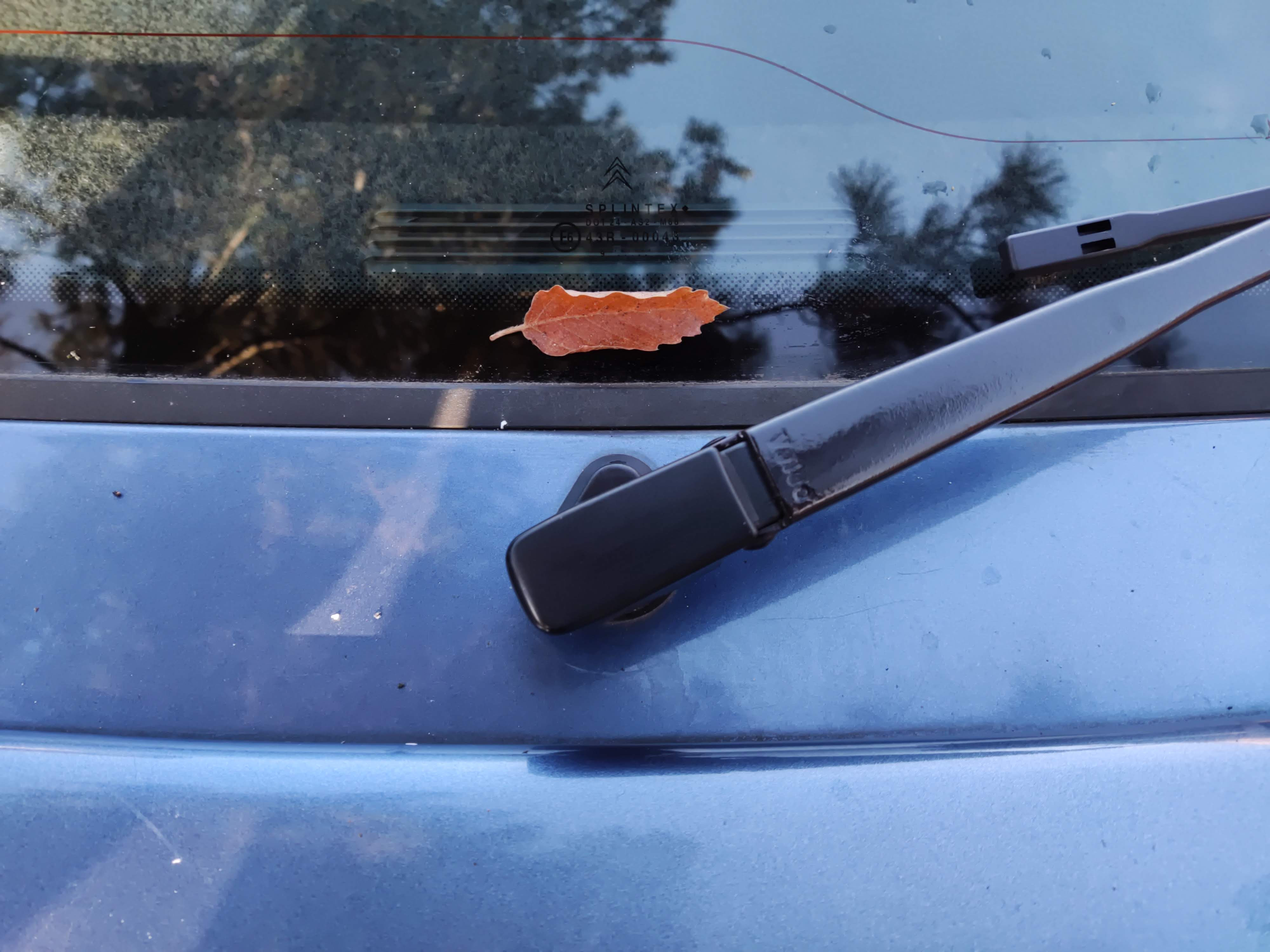

Afdekklepje voor de achterruitenwisser (eindelijk! met dank aan Marc Alsemgeest):

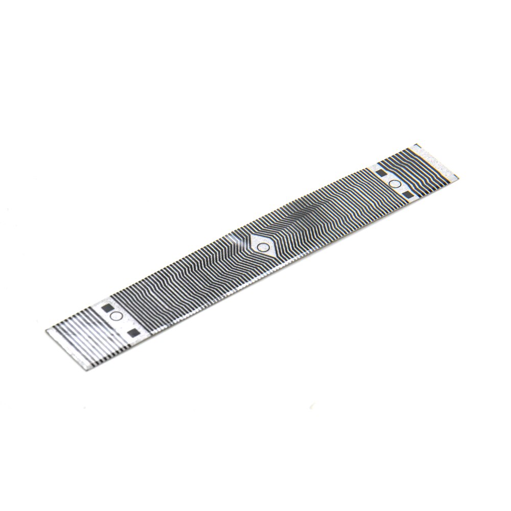

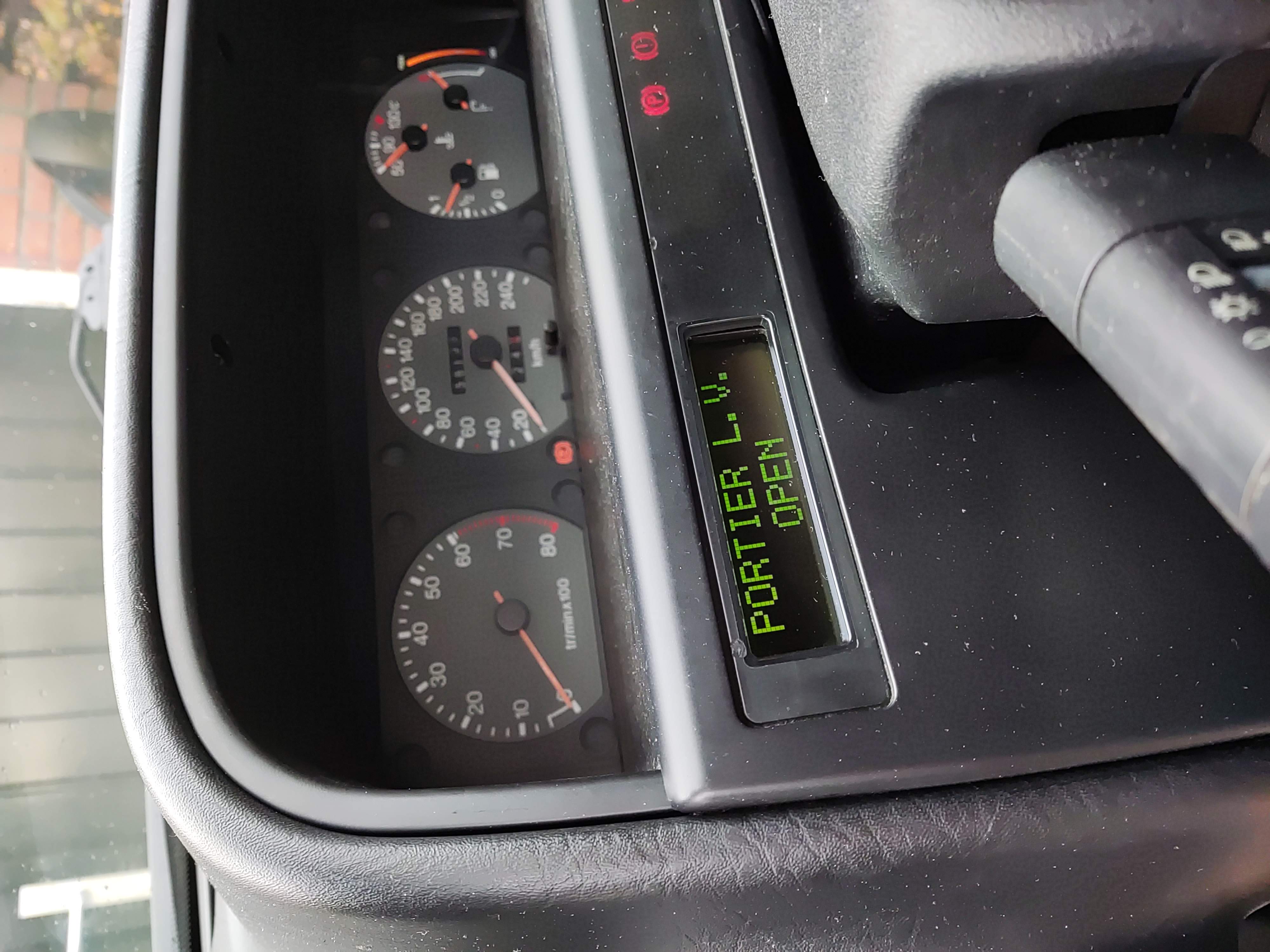

Linker display gerepareerd:
Dat laatste viel me overigens heel erg mee. Zowel qua kosten, als qua werk. Ja, het dashboard moet even los, maar met een nieuwe strip van AlieExpress van 2 euro was dit eigenlijk vrij eenvoudig.
Je haalt het display uit elkaar en vervangt gewoon de strip. Bovenstaande strip is zelfklevend, dus geen gedoe. Wel even een secuur werkje natuurlijk en alle oude lijmresten goed schoonmaken met wasbenzine.
Ik vond deze beschrijving heel behulpzaam, hoewel ze daar een andere strip gebruiken.

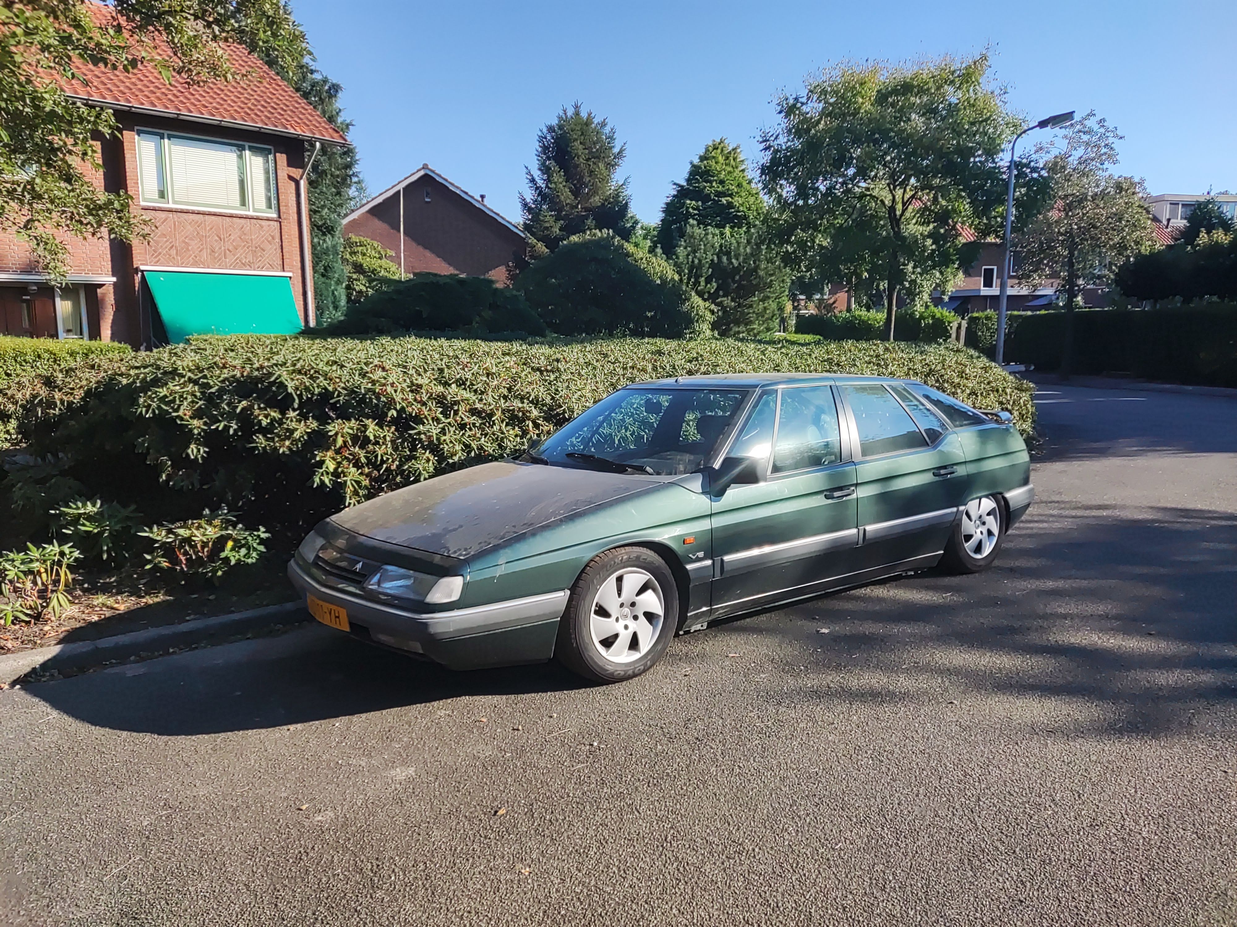

Het is een laatste update, omdat ik besloten heb me toe te leggen op onderstaande wagen, een S1 V6 Exclusive uit 1991. Wel jammer, aaangezien de TCT na twee maanden gedoe nu eindelijk weer rijdt zoals hij hoort. Maar de V6 gaat ongetwijfeld ook mooi worden.

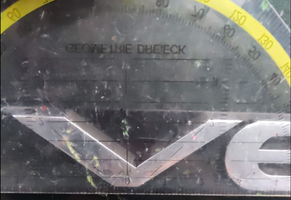

Hé, dat is interessant! Ik zou zeggen, meet eens of die hoek inderdaad 90 graden is . Je XM is inderdaad een Ambiance, want anders was hij Vert Véga geweest in plaats van Vert Triton volgens deze brochure uit september '91:

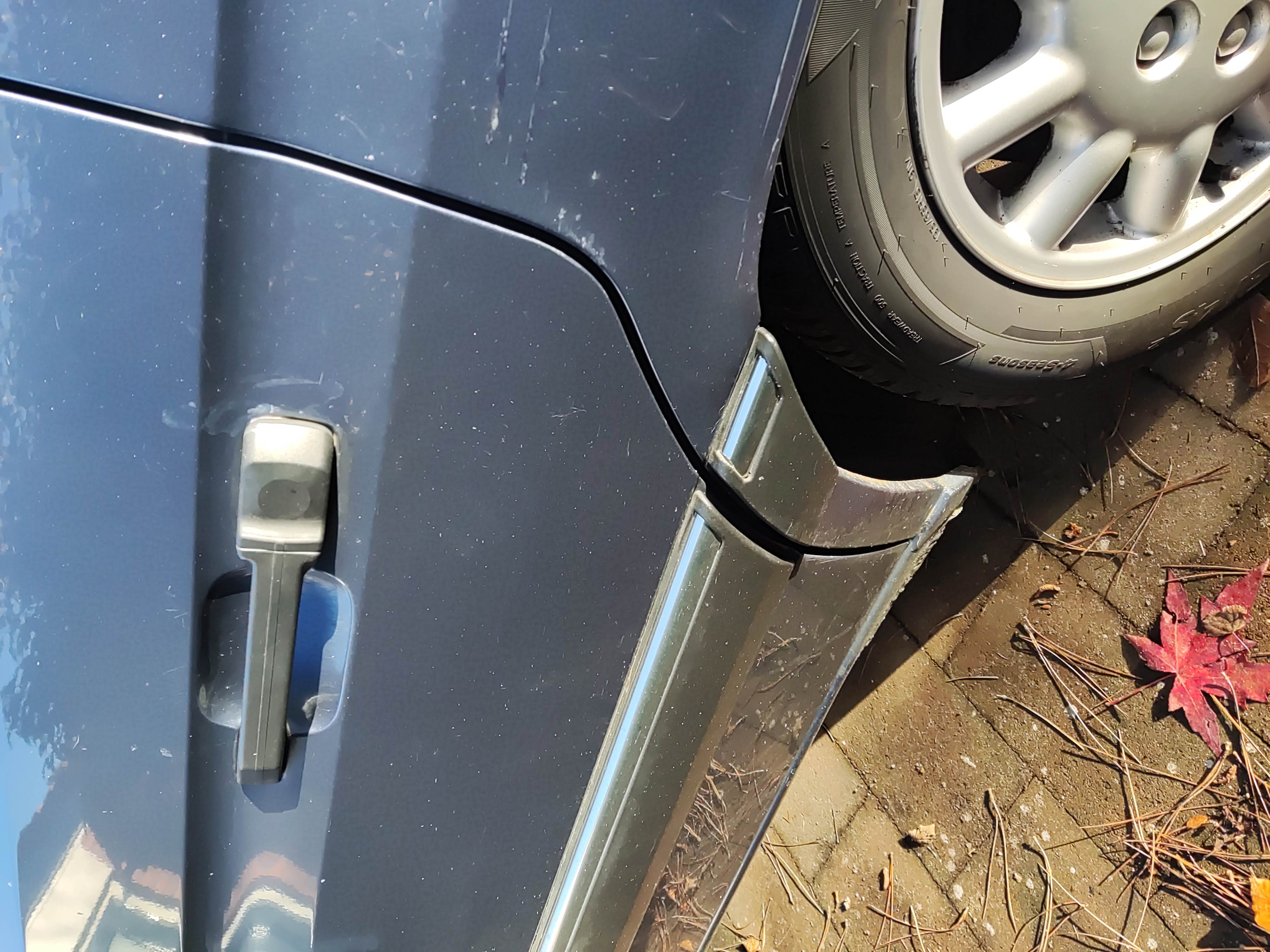

RVS sierstrips van Hagen & Schildkamp te Harderwijk:
Leuk jij ook aan de Type1 V6!

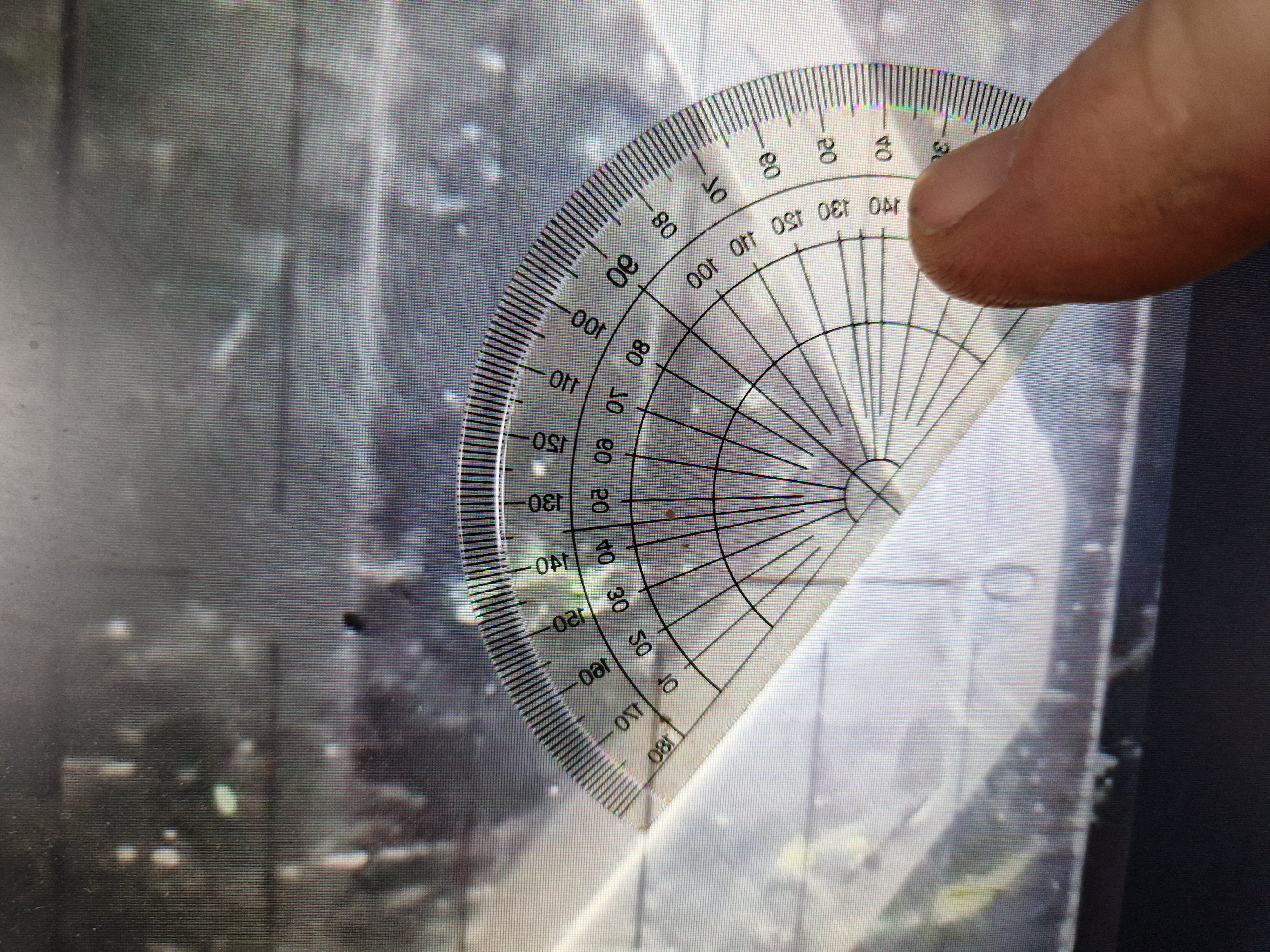

Hum, zo is niet hoe een geodriehoek werkt....
Op de foto: 115 graden.
Haha, daar gaat mijn zelfbedachte XM wetenswaardigheid ;)
