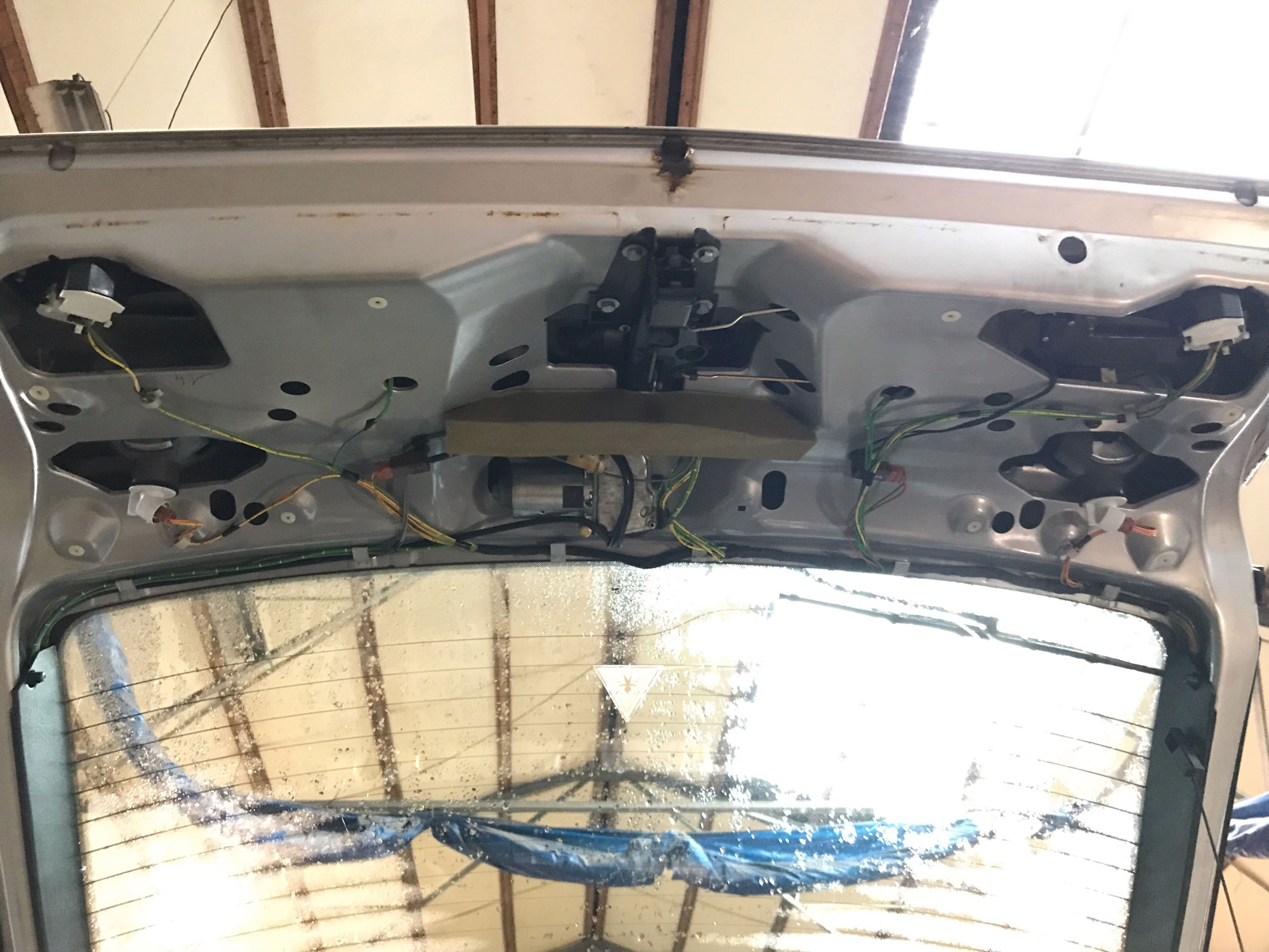

Deze XM heeft ernstige lekkage in de kofferbak en het komt niet langs de lampen. Volgens mij loopt het door de achterklep. Misschien langs de spoilergaatjes of de ruitenwisser? Binnenkort maar eens de bekleding van de klep halen en eens naar binnen gluren. Een van de afwateringsgaten ziet er ook wat roestig uit.

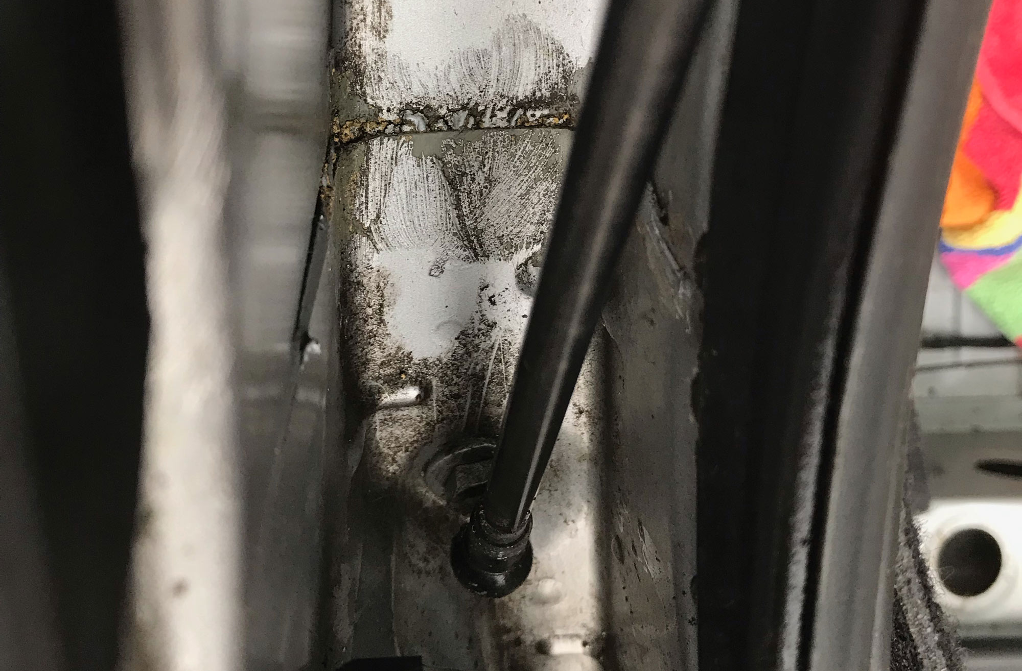

Die van mij lekte ook langs de afwatering waar die demper van de koffer gemonteerd is. Net zoals onder een rubber boven het zijruitje en aan een naad boven de bumper steun. Die eerste was echter wel de voornaamste.
<p>Die van mij lekte ook langs de afwatering waar die demper van de koffer gemonteerd is. Net zoals onder een rubber boven het zijruitje en aan een naad boven de bumper steun. Die eerste was echter wel de voornaamste. </p>
Ja ik ga al die plekjes ook even in de gaten houden. Die demper vind ik ook verdacht.

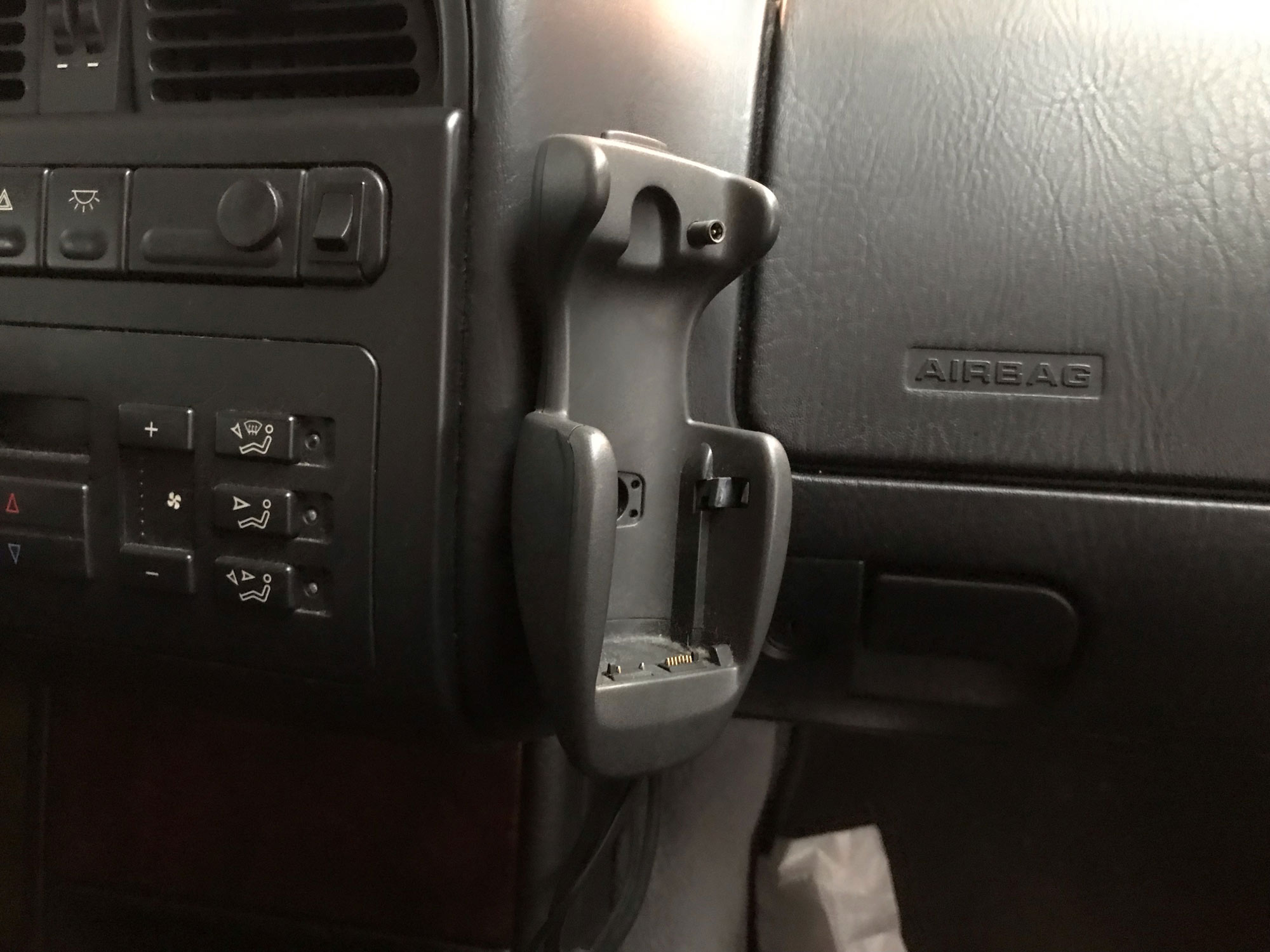

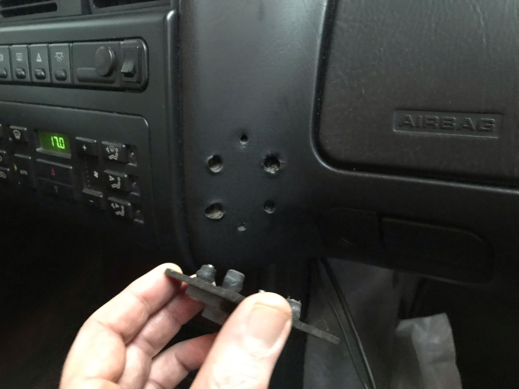

Ik dacht vandaag ik ga die carkit uit 1998 er even uit halen. Maar wat een schade hebben die carkit-vandalen aangericht 23 jaar geleden. Niet te zuinig...
Ik heb 'm maar weer teruggehangen. Misschien ga ik wel op zoek naar een oude Nokia 6110

En ook op een plek dat je niet ziet wanneer je schoonmoeder je belt
Jammer ook in die tijd hadden ze goeie montagesets daarvoor, dit is echt teunbeun werk.....
Je kan pogen dit met een grijze 2K lijm oid de gaten dicht te maken en dan bij te schilderen met een zelfgemengde kleur daar ben je wel een weekendje weer mee van de straat.
Ja met dank aan de basisplaat uit de originele Carkit 91 van Nokia. Die basisplaat heb ik nu achterwege gelaten want dat was ook al een lelijk ding.

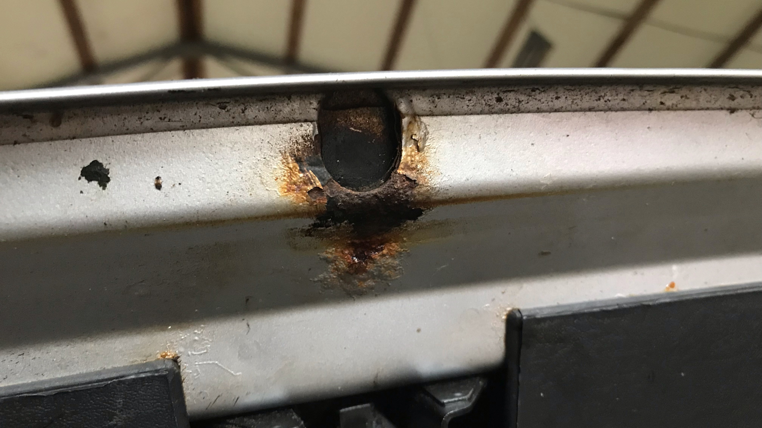

Nou ik heb een ooraak van de lekkage gevonden. Of eigenlijk twee, want het lekt aan beide zijden van de kofferbak.
Ik heb met een gieter in de regengoot naast de achterklep gegoten. Als ik daarna de bekleding opzij trek....
... zie ik al vrij snel dikke druppels verschijnen (zie hieronder)
Dat kan alleen maar door het uitgedroogde kit komen.

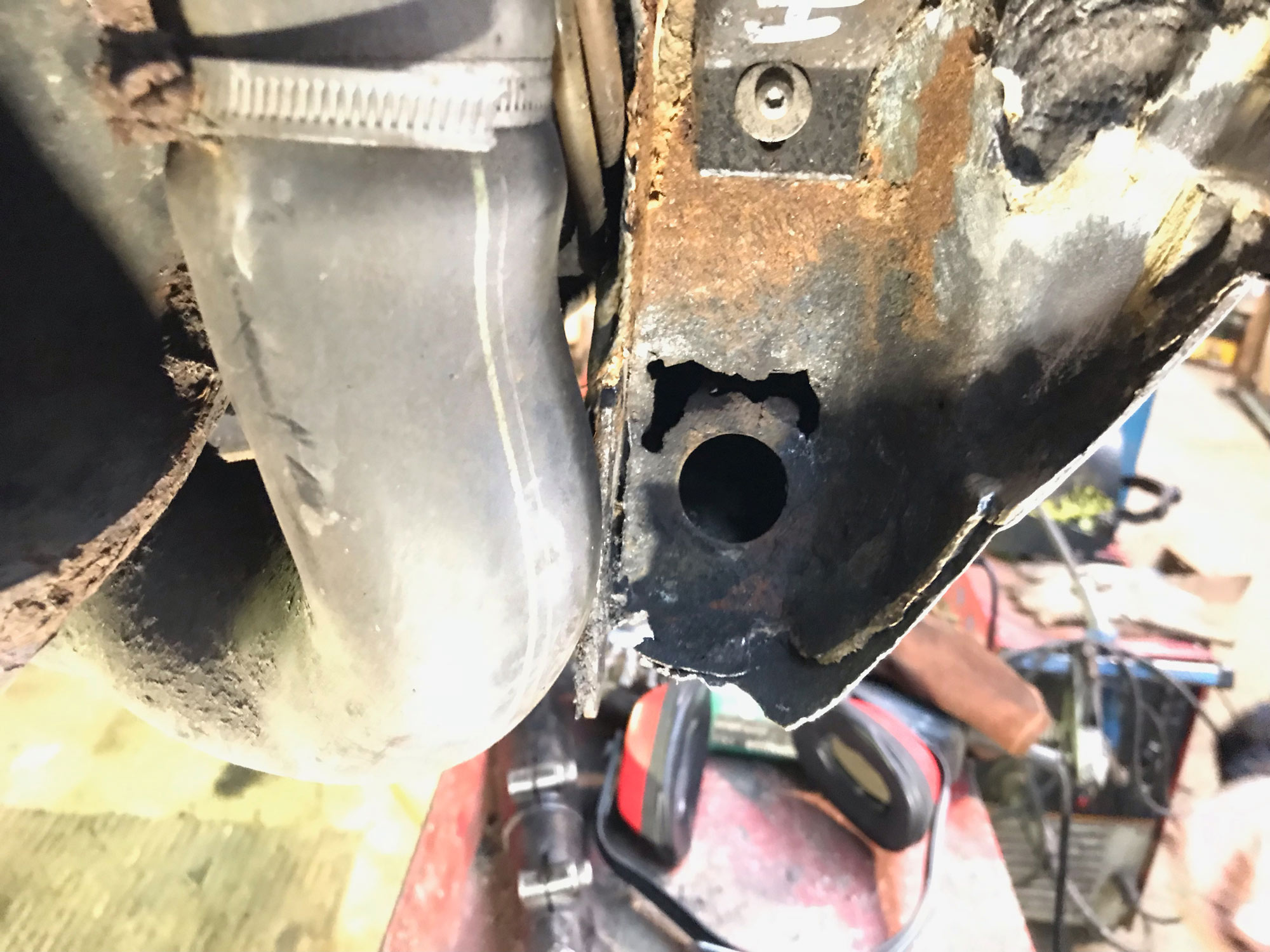

Het was eigenlijk de bedoeling om vandaag even een gat in de middendemper te lassen. Maar die bleek zo slecht dat deze volledig vervangen moet worden.
Deze XM is verder redelijk roestvrij behalve het randje langs het rechter achterwiel. Die was weggerot dus daar moest wat aan gebeuren.

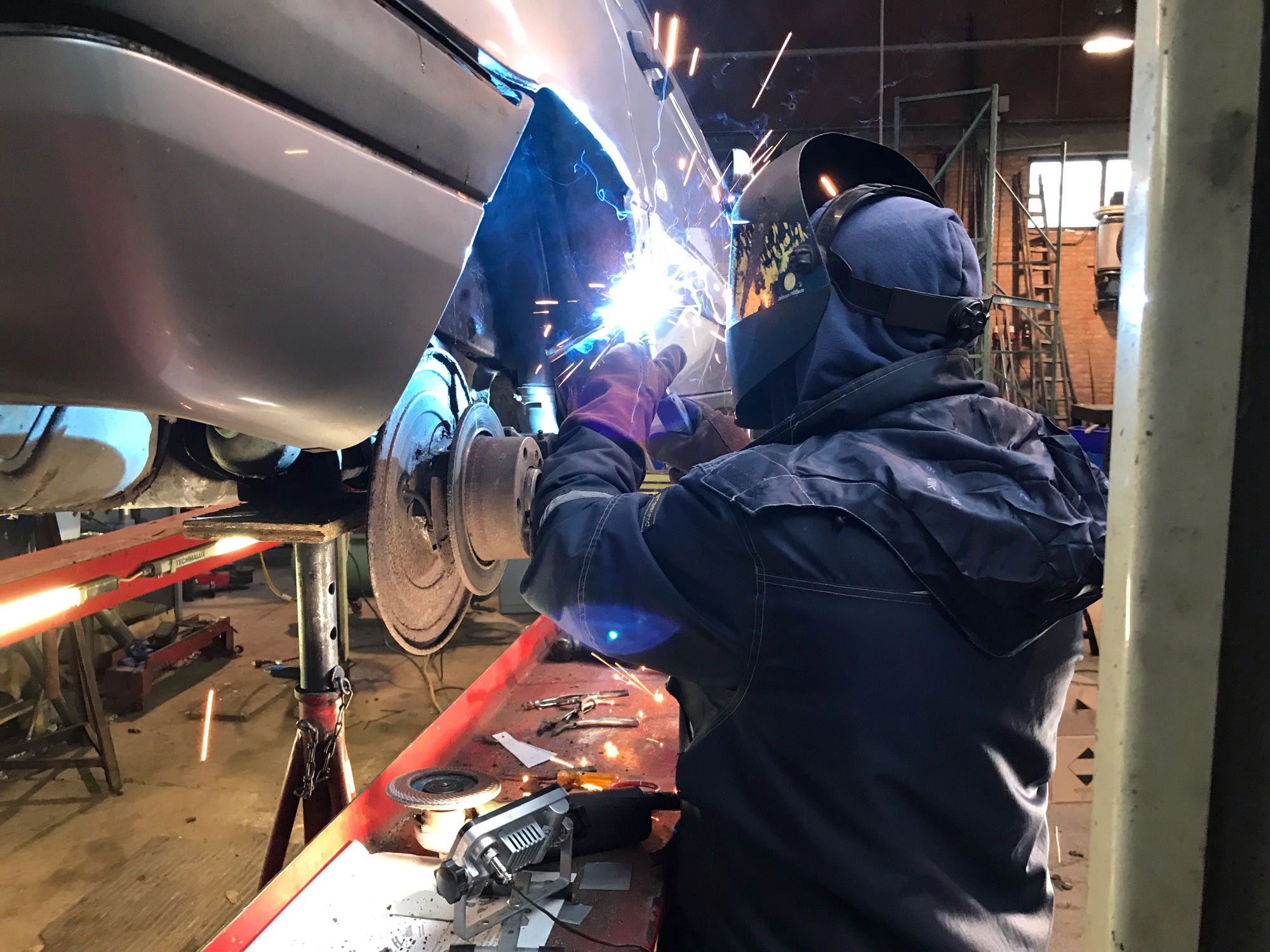

Gelukkig is er een ervaren lasser in de buurt....
Hieronder zijn alle randjes bijna weer hersteld. Nu nog eventjes plamuren en spuiten.
Vanochtend ook even de bekleding van de klep eraf gehaald en wat ik al vermoedde klopt inderdaad
De klep in nat van binnen en boutjes zijn geoxideerd. Binnenkort maar even de spoiler loshalen en ook diie plaat tussen de achterichten
enig idee waar de schakelaar helemaal rechts en de ronde knop (?) op de dubbele afdekking (beide naast de binnenverlichtingsknop dus) voor dienen?
Ha, carkit voor een oude Nokia. Heb ik er ook nog inzitten. En een navigatiesysteem: Philips Carin uit 1998. Weet niet of daar nog CD's voor zijn
Nee geen idee. Het zit in de buurt van die carkit. Ik zal het eens voorzichtig gaan uitzoeken.
Oud maar ze zijn er nog, https://www.navigatie-software.com/category/161/VDO_Dayton_Navigatie_Update/

Frank, lassen en spuiten ed. Doe je dat zelf?

Lassen niet, spuitwerk wel. Het is niet perfect maar wel zeer acceptabel. Onder aan de auto is dat spuiten ook niet heel kritisch.
