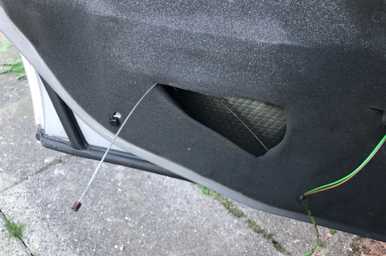

Nu het wat warmer wordt merk ik dat de airco nodig moet worden gevuld. Dan maar de ramen open? Nou alle ramen zitten vast of kraken gevaarlijk en het duurt dan ook niet lang of de eerste kabel breekt. Grrrr...
een handbediende zelfs.
Dus de eerste balkjes zitten alweer in de deur.
Het zou mij niet verbazen als de kabels in alle deuren gaan breken
Ik heb er zelf wel eens een gerepareerd met remkabeltjes. Of nee fiets versnellingskabels want die zijn iets dunner. Bij de deur linksvoor is dat lastig maar bij zo'n simpel mechaniek zal het vast wel wel lukken...
Misschien probeer ik dat vandaag wel even bij mijn schoonouders. Schoonpa heeft ook een goed gevulde hobbygarage
Nee, bij mijn achterportieren kon het raam blijven zitten. Je kunt de rail er vrij eenvoudig uitpakken. Sowieso heb je veel meer ruimte dan in de voorportieren.
Het gaat zelfs zo gemakkelijk dat ik de andere ook even preventief ga aanpakken binnenkort. Want die staat ook op knappen vermoed ik.
Vandaag even 2 andere raamkabels aangepakt. Rechtsachter en rechtsvoor dit keer. Ik heb ze er niet uit gehaald maar wel de deurbekleding verwijderd en met een klodder kogellagervet op het puntje van mijn wijsvinger de kabels gesmeerd. Paar keer op en neer en klaar is kees.
Ook heb ik de 'rails' waar het blokje / de raamgeleider bovenaan het raam in heen en weer schuift gesmeerd. Alles loopt nu veel soepeler en kraakt niet meer.

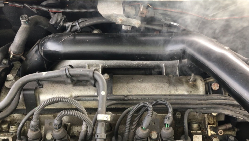

Afgelopen zondag zag ik tijdens CitroClassica voor het eerst een kleine rookpluim uit de motorkap opstijgen. Er moest ook koelvloeistof bij dus ik ben met samengeknepen billen 150 km terug naar huis gereden. Bang dat de koppakking lek zou zijn.
Daarna een paar kleine ritjes gemaakt maar gek genoeg toen geen problemen totdat ik vanochtend een ultrakort ritje naar de Hornbach maakte met een dikke rookwolk tot gevolg.
Thuis ben ik even op onderzoek uit gegaan en zag ik dat een van de koelslangen een dikke barst bevatte. Van daaruit lekte het stevig op de uitlaat met alle rook/dampen tot gevolg. Terwijl ik aan de slang wrikte scheurde deze helemaal door en heb ik de Wegenwacht even langs laten komen.
Die heeft er een speciaal buisje tussen gezet met twee slangenklemmen. Deze Wegenwacht was ooit begonnen bij een Citroendealer en had ook nog verstand van XM's
Ik moet zeggen dat ik wel opgelucht ben met mijn pechgevalletje. Gelukkig is het niet de koppakking...

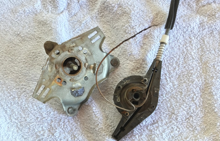

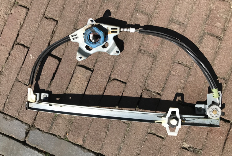

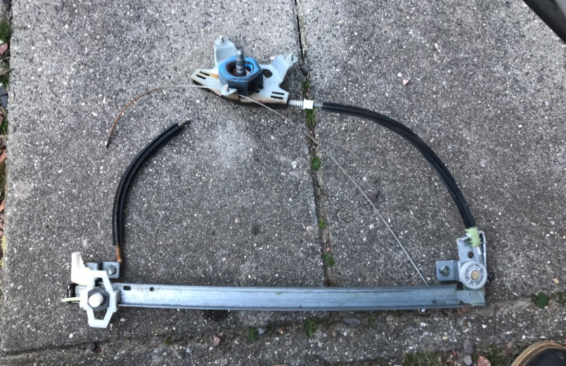

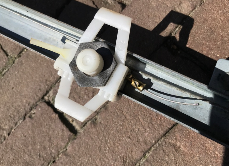

Nou het is nog gelukt ook. Ik had nog een oude fietskabel liggen dus die ging mee op reis.
Tussen de paasbrunch en het eieren zoeken het raammechanisme even open gewrikt.
Zoals verwacht was schoonvader al lang blij met een technische uitdaging als tussendoortje
Vers kabeltje erin. We hebben 2 tonnetjes gebruikt uit een kroonsteentje om 'm vast te zetten.
en hieronder zit het mechanisme weer in elkaar. Goed gesmeerd en geruisloos gaat het raam weer open en dicht.
Zo'n simpel mechanisme is prima zelf te repareren...
Nummer twee laat vast niet lang op zich wachten....
Het beste is om er een eerste serie mechanisme in te zetten. Hoewel die natuurlijk steeds minder makkelijk te vinden zullen zijn.

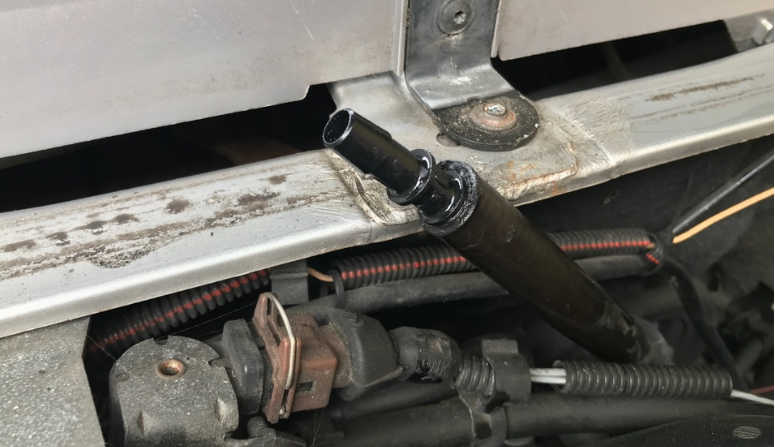

Vandaag de XM naar garage Ceulen gebracht om de airco te vullen. Ze hebben die eerst op druk gebracht om te checken of deze niet lek was. (dat doen ze Bosch Car Service nooit. Die pompen 'm gewoon vol en als de airco dan toch lek blijkt dan merk je dat vanzelf. Grrr )
Maar goed er kwam dus inderdaad een lekke aircoslang aan het licht. Op onderstaand plaatje heb ik 'm geel gemaakt. Heeft iemand die liggen toevallig? Anders morgen maar even kijken op Citro-Classica.

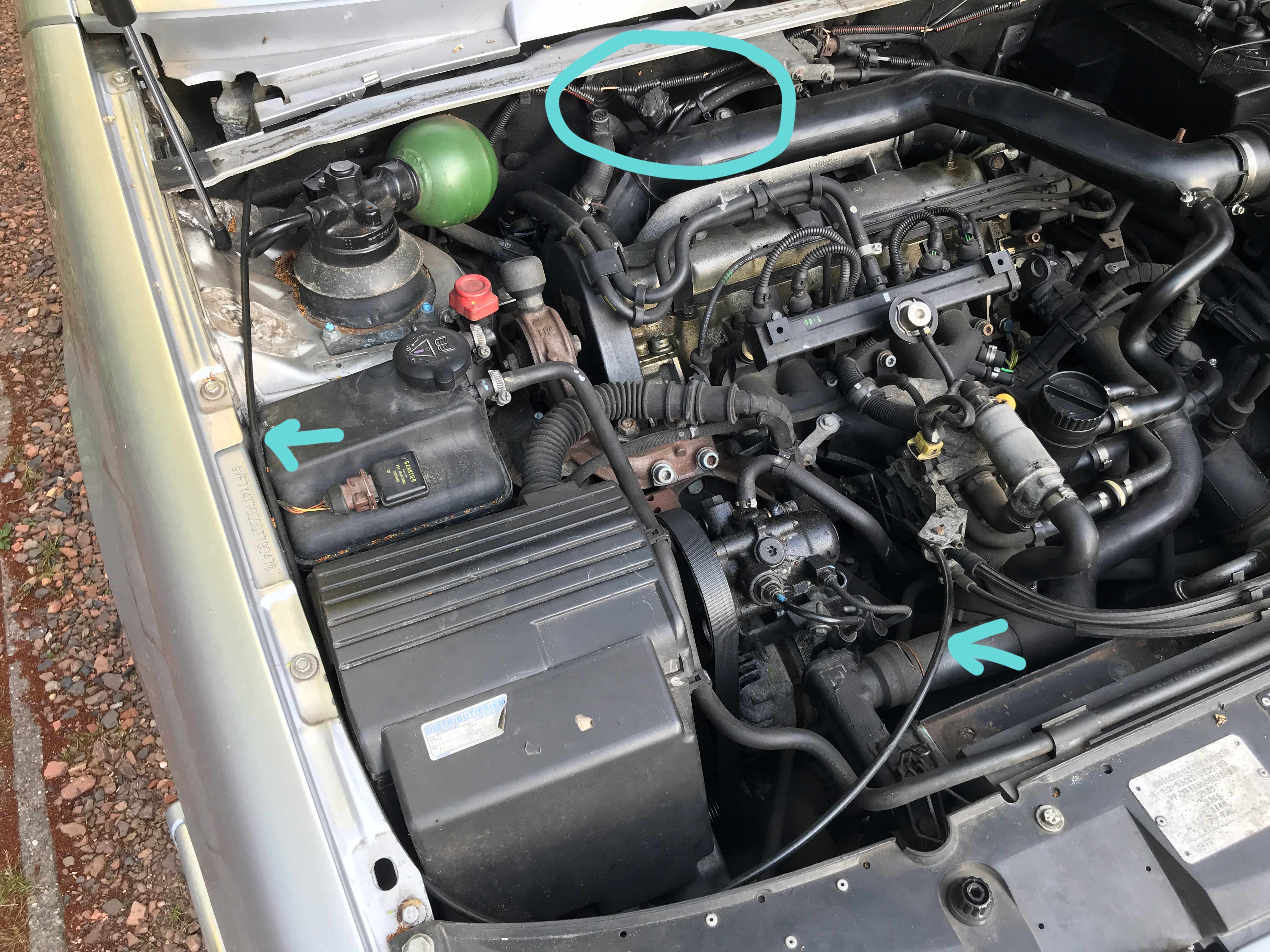

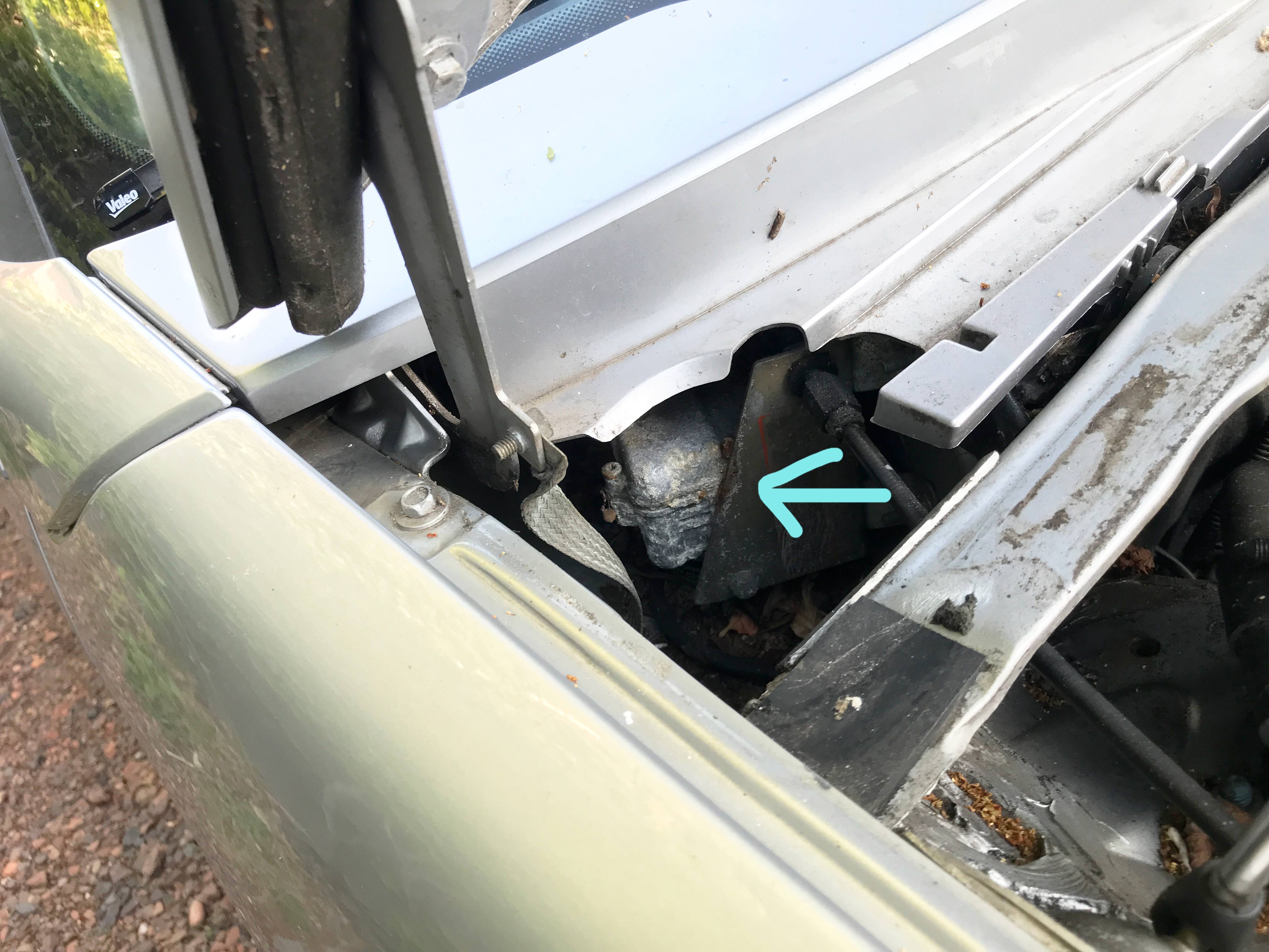

Vanochtend even gekeken. Het blijkt een VDO Tempomat CC te zijn. Die dingen zaten veel in Mercedes vroeger. Gelukkig daardoor ook erg veel filmpjes over te vinden op Youtube. De actuator van deze CC maakt die harde klik die ik binnenin kan horen.
Binnenkort maar eens onder de motorkap duiken om de boel wat schoon te maken.

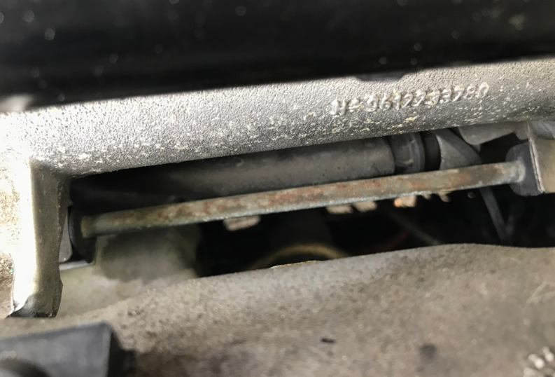

Kijk daar zit ie, de luidruchtige actuator (weet er ff geen Nederlands woord voor)
Lekker hoekje toch? En precies achter het dashboard-kastje.
En van daaruit loopt een lange fietskabelachtige constructie naar de gashendel.
De stekker zit ingetapet in het cirkeltje
Het ziet er allemaal wat geoxideerd uit

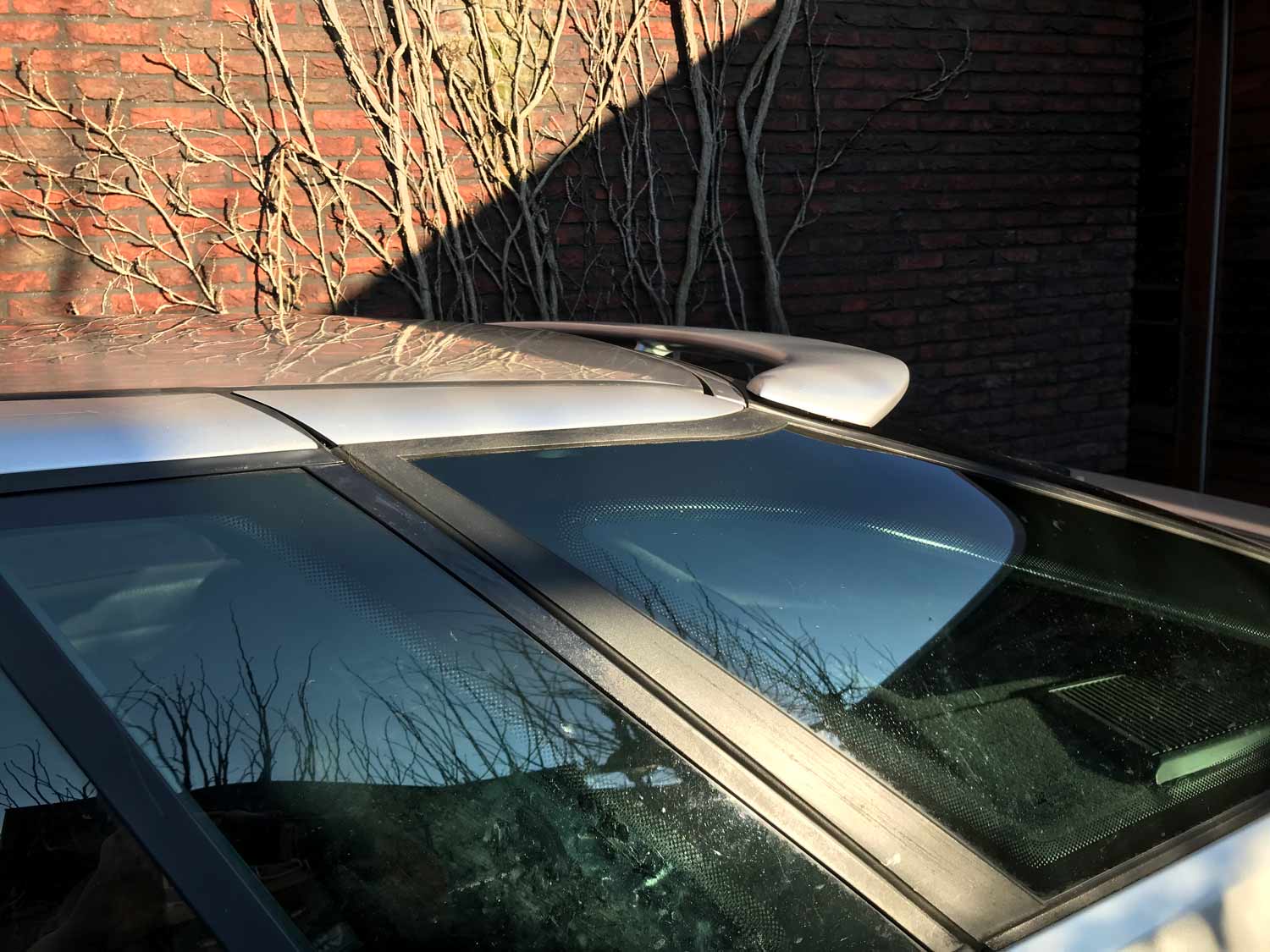

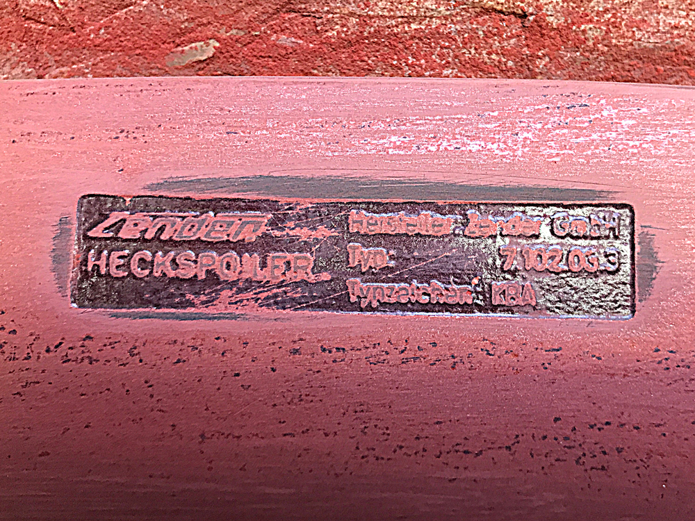

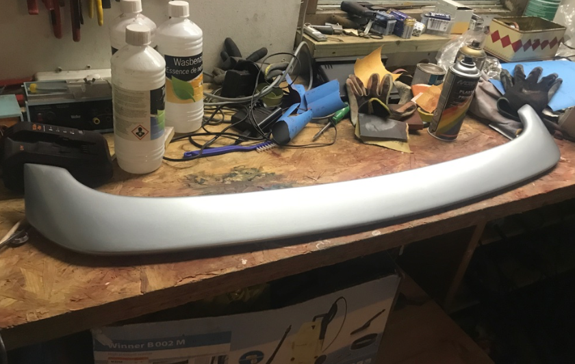

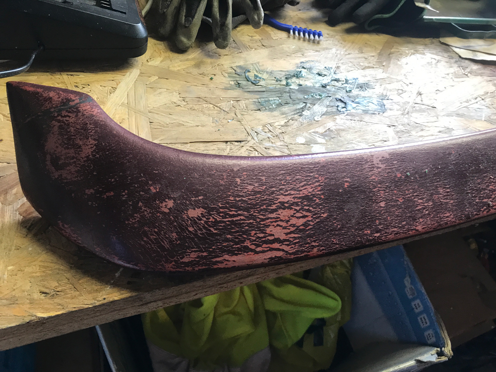

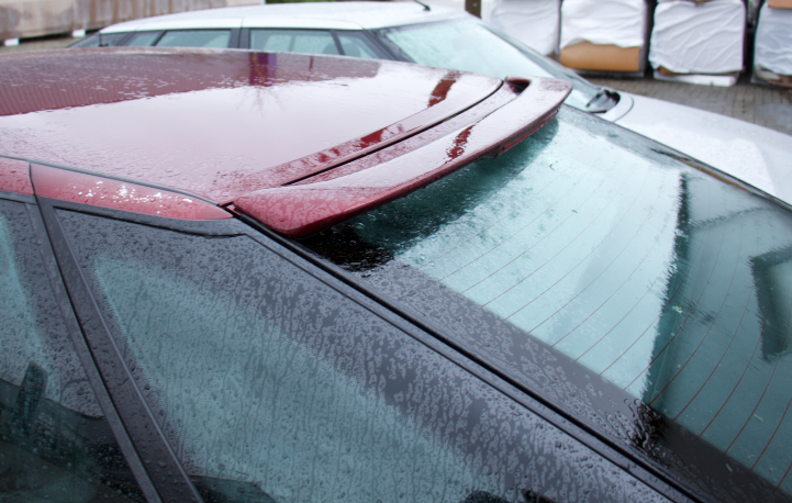

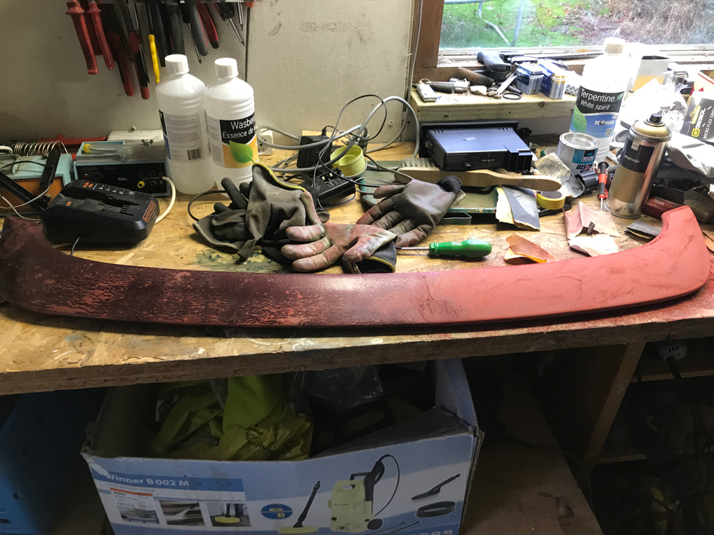

Gisteren heb ik een Zender dakspoiler overgenomen. Een behoorlijk ruig exemplaar die eruit ziet alsof ie ooit met een blokkwast is geschilderd.
Dus schuren maar. Het gaat er gelukkig vrij gemakelijk af. Wel jammer dat de temperatuur nu weer net te laag is om ook te kunnen spuiten.
Toevallig was er gisteren ook nog een andere XM met een dakspoiler..

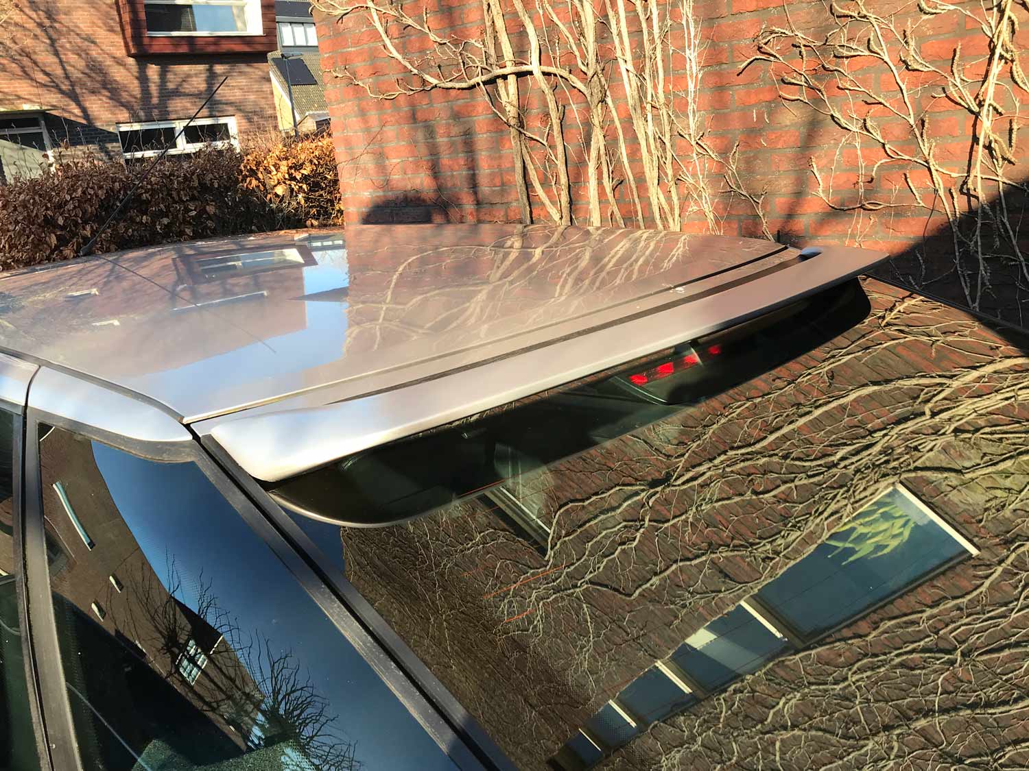

Zit er een remlicht in Frank?
Nee, het is er een zonder 3e remlicht. Is ook niet echt nodig want die heb ik al en die wordt ook niet afgedekt door de spoiler.
Scheelt ook weer een gaatje boren.

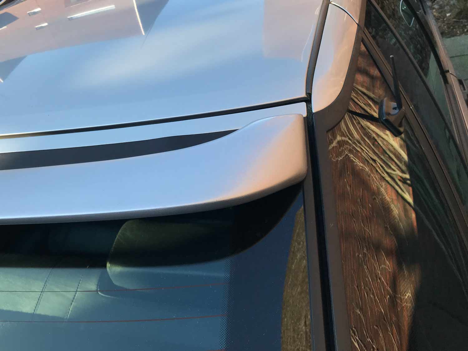

Ik heb er vandaag toch maar een kleurtje op gezet.
   Met een klein kacheltje ging het drogen ook goed.
Nu op zoek naar een goede spoiler-montagekit...
Zit er op geplakt?
Ik heb zelf goede ervaringen met Hi-Tack kit: https://www.kitcentrum.nl/montagekit/hightack/zwaluw-high-tack-290ml-p:94/
Volgensmij is speciale montagekit voor spoilers qua samenstelling niet anders?
Ja dat is dacht ik vrij goed te kitten met raamkit of sikaflex o.i.d.. Moet dan wel echt wachten op warmer weer.
Nou, zo moet het worden. Remlicht is ook nog prima te zien. Nog even wachten op een betere temperatuur om 'm echt vast te kitten.
