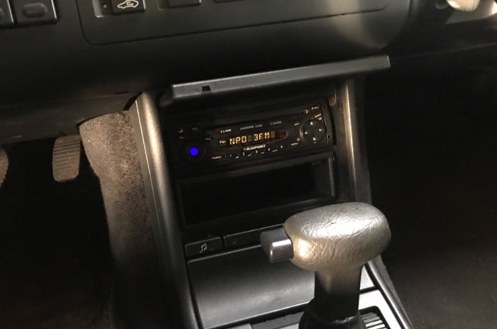

Er is iets mis met de iso-stekker van de speakers. Als ik die half in de radio steek heb ik soms geluid. Op zich mooi dat het niet ingewikkelder is. Nu maar eens uitvogelen hoe we dat weer goed krijgen.
Het is een tijdje terug dat ik een radio eruit had liggen, maar zit die ISO stekker niet iets dieper met nog een andere stekkerverbinding (een oranje?) vast, zodat je dat laatste stukje makkelijk kan vervangen door een nieuwe?

Is dat zo? Dat zou wel heel mooi zijn.  Ik heb vandaag even gekeken maar zag het niet.
Morgen maar even wt dieper onder het dahboard zoeken.
RE: Nog maar een XM ….
Er zit denk een brede oranje/bruine stekker die uitkomt op het iso blok. Dit verloopje is nog gewoon te koop voor zo'n 15e.

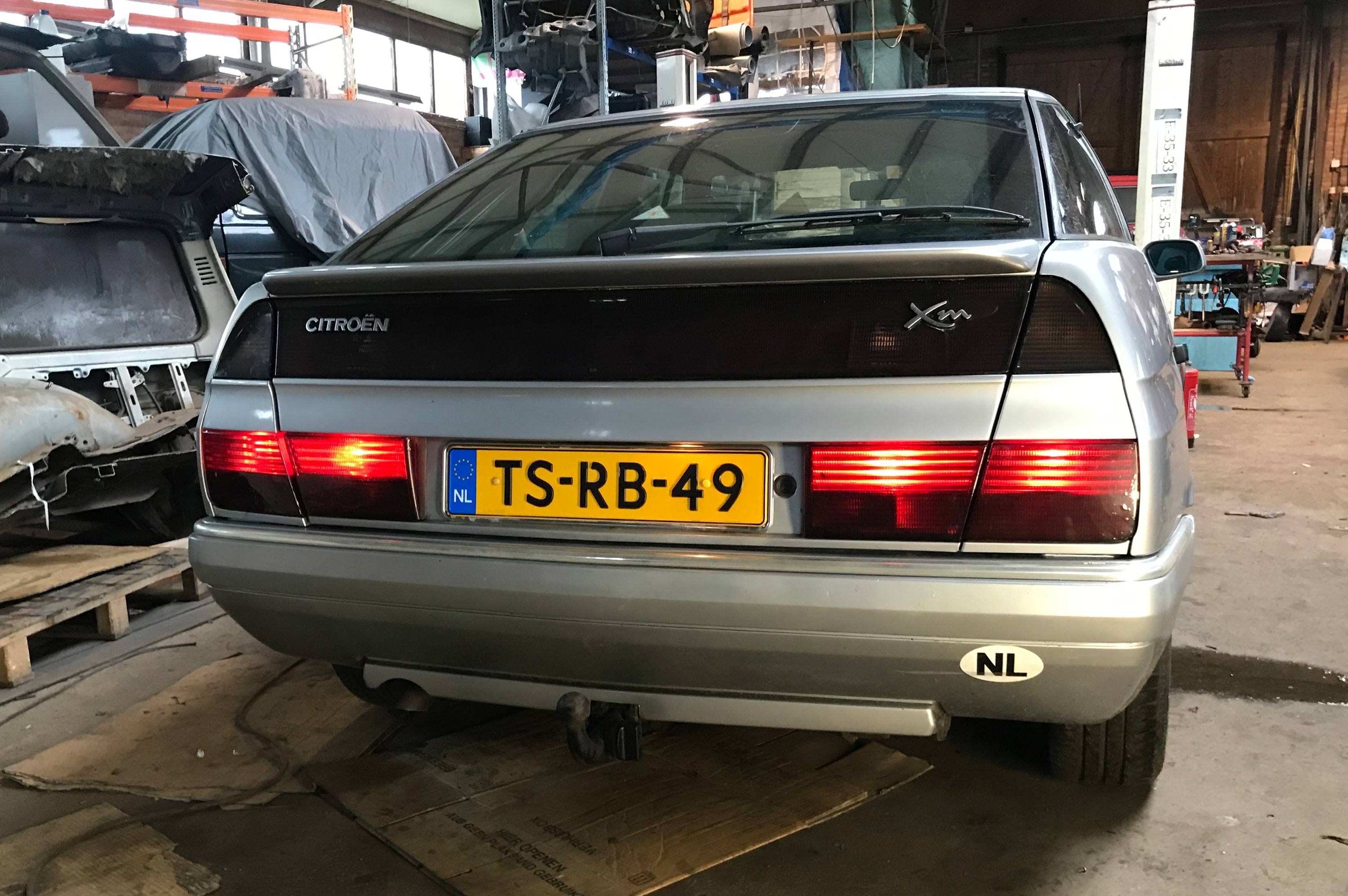

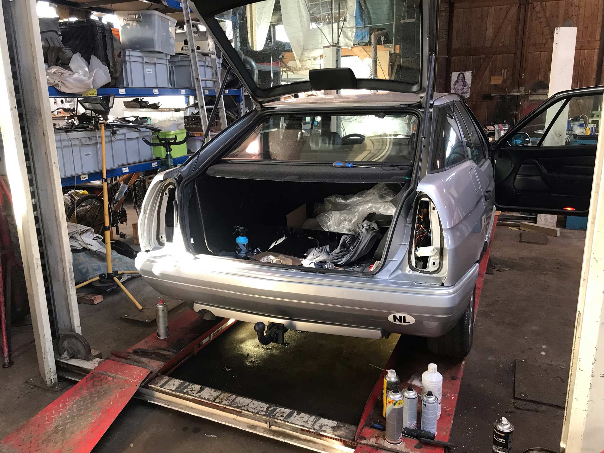

Vandaag een hoop cosmetische werk verricht. Bumpers bijgewerkt. Achterlichten schoongemaakt en de rubbers hersteld. Hopelijk is de boel nu echt waterdicht.

Dat ziet er netjes uit! Heb je al iets bedacht om de lichtbalk tussen de achterlichten weer mooi te krijgen?

Nee ik heb de lichtbalk eerst even gelaten. Ik realiseer me dat ik nu eigenlijk bijna klaar ben met opknappen. De SMAC-bol moet nog vervangen en de remmen moeten nog maar ik denk dat ik dat aan de garage overlaat.
Oh ja, en de radio. Die ISO-kabels lopen in een dikke zwarte streng omhoog in het dashboard en ik kan daar geen stekker meer ontdekken. Of moet ik het dashboard deels loshalen?  Het klopt dat je bij sommige radio-types weer een apart verlengstukje moet gebruiken, maar dat is hier niet het geval.

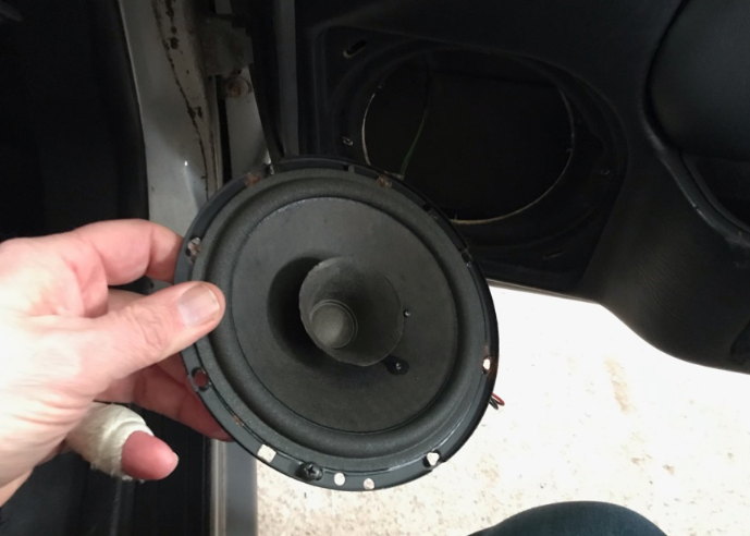

Nou ik heb het radio-probleem ook opgelost.
Ik heb 3 radio's getest en telkens hetzelfde probleem. Stekker er een beetje op en geluid, stekker er helemaal op geen geluid.
Dus ik dacht ik knip de iso-stekker eraf en monteer een nieuwe. Daarvoor 12,95 uitgegeven en er netjes weer aan gesoldeerd. Vervolgens getest en.... weer hetzelfde probleem. Grrrr
En opeens dacht ik ik heb ook een lekstroom probleem. Misschien is het een massa-dingetje. Een van de speakers gaf ook een lelijke piep als er wel eens geluid uitkwam.
en ja hoor; zodra ik die speaker los had was het probleem opgelost
We hebben weer muziek. Hopelijk ben ik nu ook van mijn lekstroom-issue af.
RE: Nog maar een XM …. radio opgelost
Goed gevonden! Sowieso geen slecht idee om die speakers te vervangen, vaak is het foam na 20 jaar niet meer in beste staat. Het lijkt me gewoon een standaard maat?
  • XM Turbo CT SXclusive
Ja goeie tip maar ik heb de indruk dat ze al eens vervangen zijn en dat de hele audioset een keer een luxe update heeft gehad.
Maar waar ik minstens zo blij mee ben is dat mijn lekstroomprobleem nu inderdaad ook weg is    Want dat is toch wel een heel vervelend probleem altijd. Steeds de accu loshalen etc.
Merkwaardig hoe zo'n stroompje dan via de speaker naar de deur lekt en je hele accu leegtrekt.
Dat zijn zo te zien gewoon de standaard-speakers die op een Xm geleverd werden (Philips).
Ook standaard formaat trouwens (165mm), dus vervangen kan makkelijk.
Maar om eerlijk te zijn komt er een aardig geluid uit, dus zolang de foamranden nog niet af beginnen te brokkelen zou ik ze lekker laten zitten. :)
Maar lag het nu aan de speaker, of zit er ergens in de speakerdraden of de radio zelf een kortsluiting die die lekstroom veroorzaakte?
Ja goede vraag, normaal zit er een soort zwart foam-bakje aan de achterzijde in de deur geplakt maar die ontbreekt. Verder zat er een schroefje door de rand van de speaker in het staal van de deur geschroefd en dat is ook niet zoals het hoort.
Nu heb ik dat zelf allemaal los gehaald toen ik met de panelen aan de gang ging, maar ik heb er toen heel goed op gelet dat ik de speakers weer precies zo fout heb teruggemonteerd. grrrr.
Toen ik de auto ophaalde deed de radio het niet en er was al een lekstroomprobleem. Dat werd al aangekondigd.
Ik heb de speaker nu een stukje gedraaid en met de schroefjes vastgezet in de kunststof panelen.
Waar het verder vandaan komt kan ik ook niet beredeneren... maar de accu loopt i.i.g. niet meer leeg

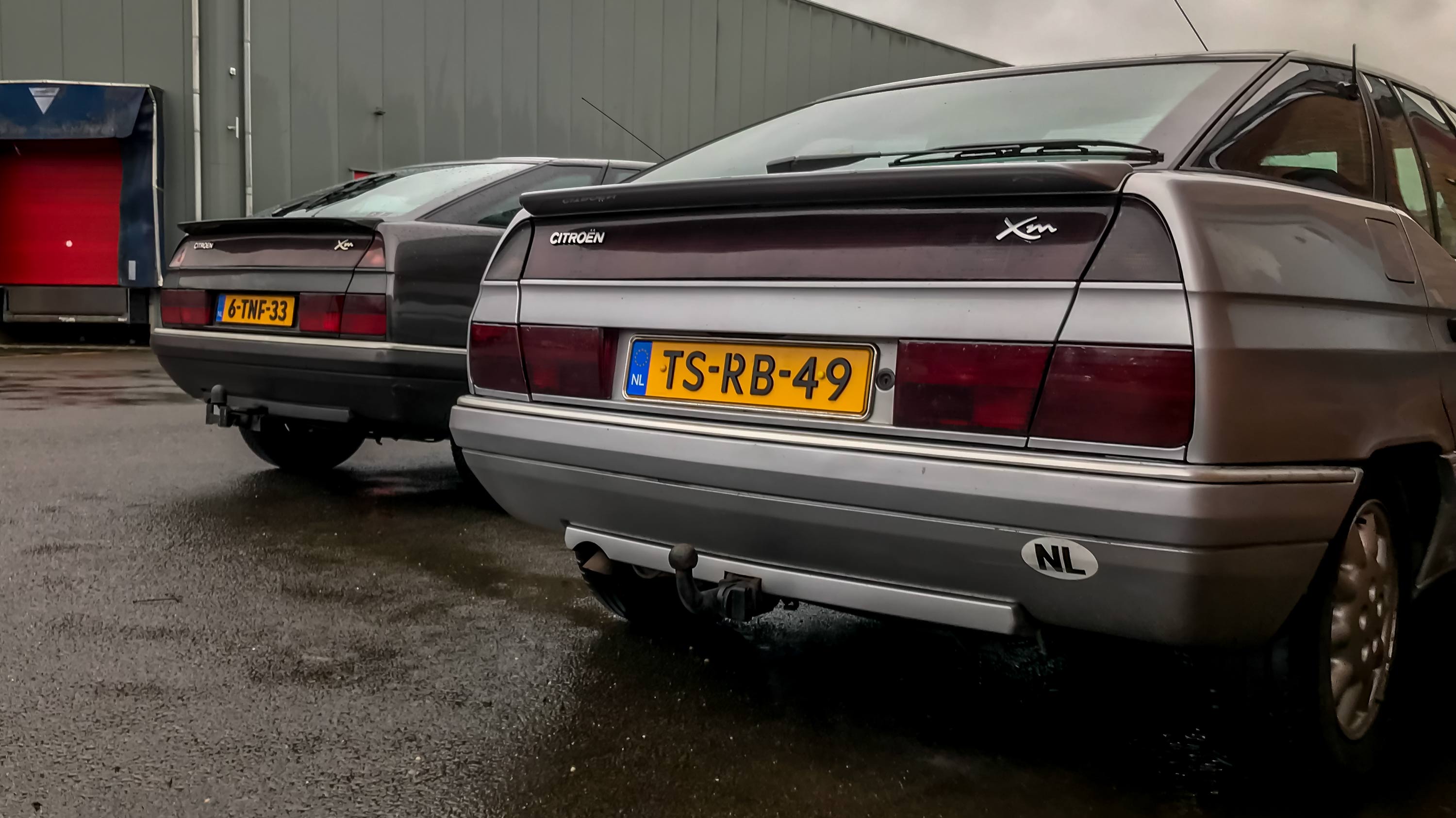

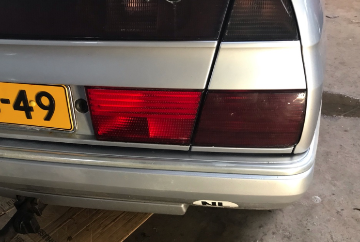

Vandaag heb ik de achterlichten iets donkerder gemaakt met tintfolie. Ik wil er niet teveel een boevenbak van maken maar dit vind ik bij een lichte gekleurde XM altijd wel fraai uitpakken.
Hieronder zie je mooi het verschil
Ik ben super tevreden
RE: Nog maar een XM … lampen getint
tss, wat een boevenbak :)
I'm a bad boy
Morgen maar even die lelijke NL-sticker eraf halen
Mwahh, ik weet het niet....
Gaat dat niet ten kostte van de zichtbaarheid?
Nee zie je niks van als de lampen aan zijn.
Met het blote oog is het trouwens minder heftig dan op de foto...
Ik heb bij mijn andere Turbo-CT trouwens ooit alleen de bovenste helft getint. Om de achterlichten wat 'sprekender' te maken.
Ik klooi graag wat aan met dat soort materialen
Misschien draai ik het nu wel om en doe alleen de onderste helft ....
Vind het beide wel geslaagd!
Denk wel dat volledig getint mooier staat op de lichtere lakken en dat halve op de donkere lakken.
