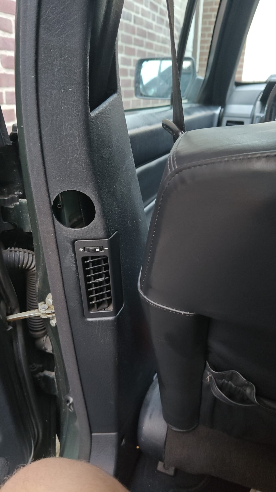

- Er zitten op de middenstijl 2 ronde gaten aan weerszijden. ( te zien vanaf de achterbank). Ik kan mij niet heugen dat daar ooit iets zat. ( mogelijk ooit door iemand geboord die eronder moest zijn???) of weet iemand wat hier ooit in heeft gezeten?

- Heb je een foto van die gaten in de middenstijl?

Zie hierboven het gat in de middelstijl. Deze zit óók aan de andere kant.

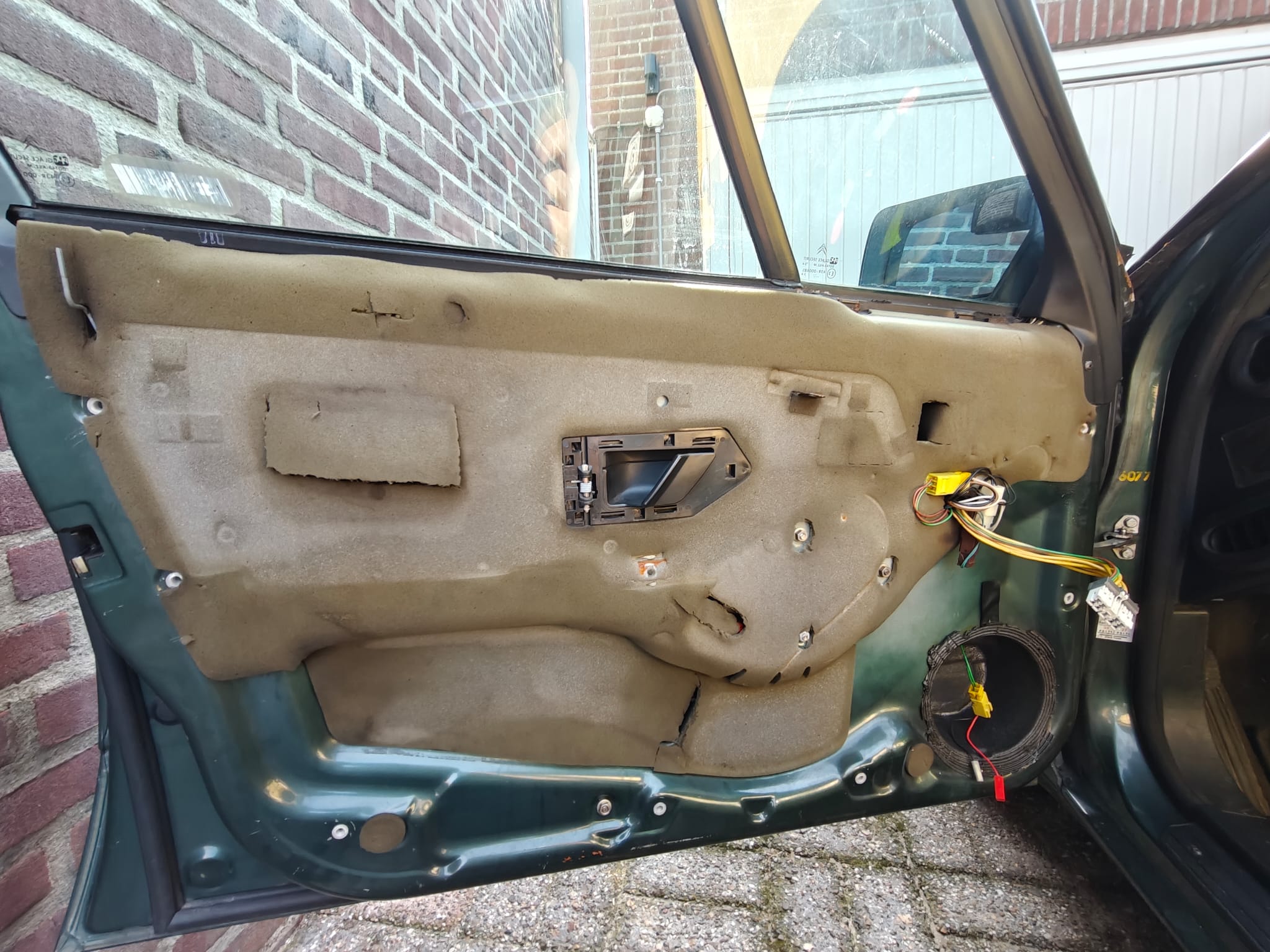

Deurpaneel: uit mijn hoofd, want het is al weer een tijd geleden.
Omlijsting opener binnenzijde eraf wippen, met klein schroevendraaiertje in het gaatje van de slotknop (bovenop het paneel, die op en neer gaat bij sluiten/openen) en dan voorzichtig omhoog eruit werken. Bediening ramen eruit wippen en losmaken. Deurverlichting onderaan, als die er is, ook eruit wippen en losmaken.
Paneeltje speaker eruit, speaker eruitschroeven.
Schroeven: onderkant handgreep, torx (groot), binnenin waar de raambediening zat ook een torx groot.
Waar de speaker zat 1 of 2 schroeven torx (of soms kruis), klein.
Dan paar vuistslagen van onder naar boven (dus op je knieën naast de deur omhoog slaan), om de clipjes binnenin (die zie je dadelijks als ie los is)uit hun houdertjes te halen. Hierbij de handgreep een beetje naar je toe (naar binnenin de auto) trekken om deze ook ruimte te geven.
Als ik dan niets vergeten ben, kun je het paneel zo los tillen.
Monteren in omgekeerde volgorde.
Die gaten in de B-stijlen horen er niet. Waarschijnlijk aftermarket, extra tweeters geplaatst of zo?
Waarschijnlijk heeft het magazijn nog wel vervangende B-stijlen (om die te monteren moeten je stoelen eruit en de veiligheidsriem los, maar dat is alles. :-)

Als aanvulling op het deurpaneel verhaal.
Het voet-verlichtings-lampje is iets om als eerste los te halen. Anders sta je met een deurpaneel in je ene hand en met de andere hand er achter dat stekkertje los te rommelen.
Dat pinnetje wat je moet indrukken om het slotknopje omhoog te kunnen doen is een haakje. Druk dat niet te ver in, want dan breekt ie en gaat je knoje niet meer terug p z'n plek.
Montage van het knopje is ook iets om te beschrijven.
In het knopje zit dus een plastic schuifje met ribbeltje. Dat blijft zitten door dat haakje wat je hebt ingedrukt. Er zijn 2 gaatjes waar dat haaje in kan vallen.
Voor montage moet je 'm in het onderste gat laten uitkomen. Tijdens de montage schuift ie dan door naar de bovenste waar ie in zat toen je 'm los haalde.
Nu de deur op slot zetten zodat de metalen pen waar het knopje op schuift gezakt is.
Als je nu het knopje over de pen heen steekt zover je kan, kom je automatisch in de goede stand uit.
Portier van slot en als het goed is ligt de knop mooi vlak met de rest van het paneel.

Ik heb de deurkaart er vanmorgen eens afgehaald. Alles zat waar jullie ook zeiden dat het zat ;) fluitje van een cent.
Ik heb het mechanisme wat soepeler gekregen. Ik zal ook de bekende methode van een gaatje boren in het slot en daar wd40 inspuiten eens proberen. Tevens wat slotpsray gebruikt in de cilinder dat gaat ook al beter.
Het probleem van de CV blijft helaas. Ik merk wel dat wanneer ik de deur bijvoorbeeld ontgrendel via de passagierszijde het palletje van de bestuurdersdeur makkelijk en soepel meegaat. Het zal dus niet aan de interne weerstand van de bestuurdersdeur meer liggen.
Het gaat zoals je al dacht mis vanuit de bestuurderdeur zelf. wanneer deze van het slot gehaald wordt. geeft deze geen signaal richting de kiekert dat hij de rest ook van het slot moet halen.
