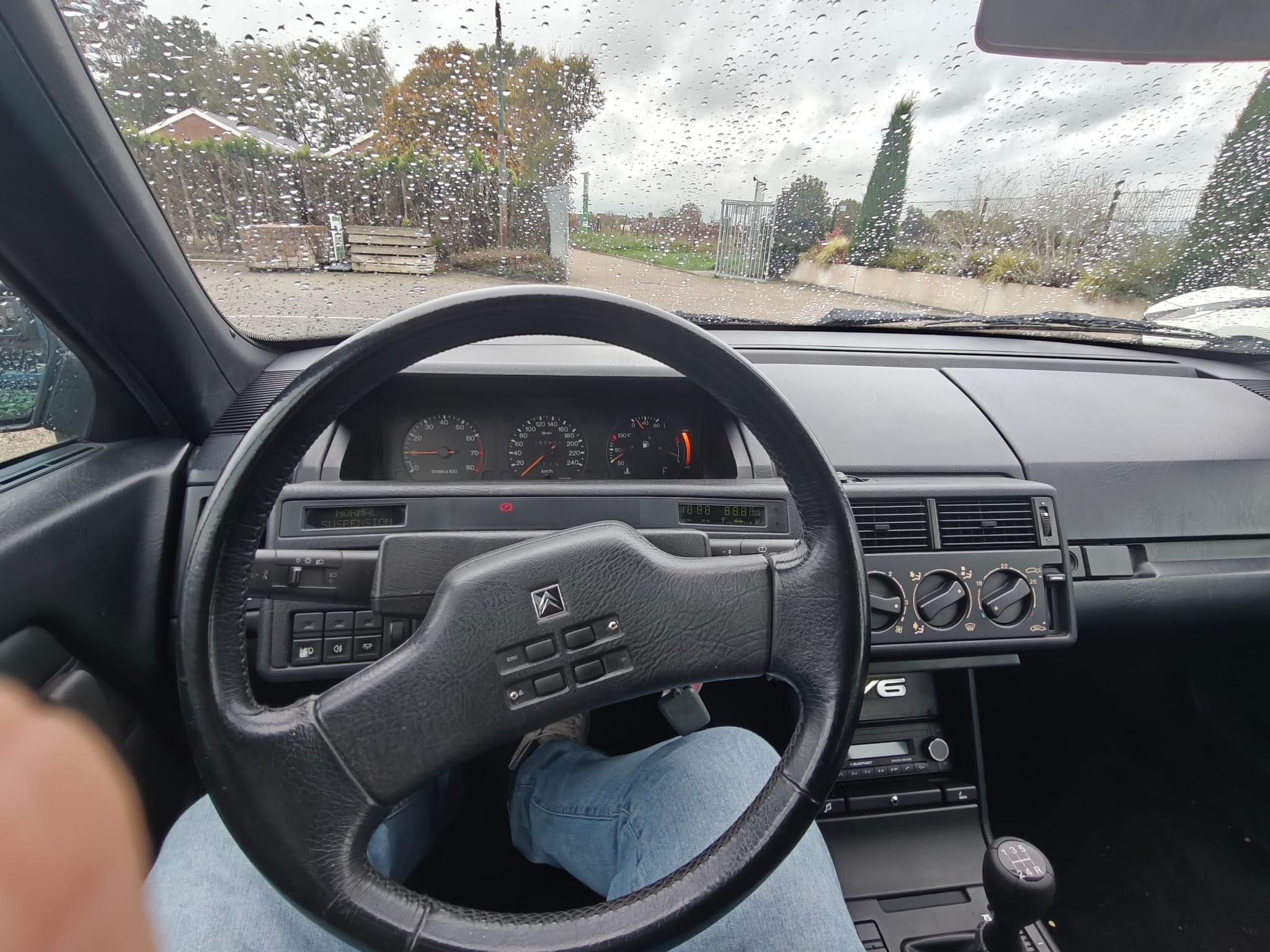

Ik had een tweetal vragen die wellicht iemand hier weet!
1. De klok op het informatiescherm staat nu in amerikaanse tijden 12H klok met AM en PM. Is dit om te zetten naar een 24 uurs klok?

RE: Voorstellen XM 3.0 V6 Ambiance
Gefeliciteerd met de APK!
Koekjestrommel zegt:
Nee. Kijk maar eens goed naar het klokje: hij kan helemaal links geen 2 weergeven, dus alles vanaf 20:00 is dan een probleem.

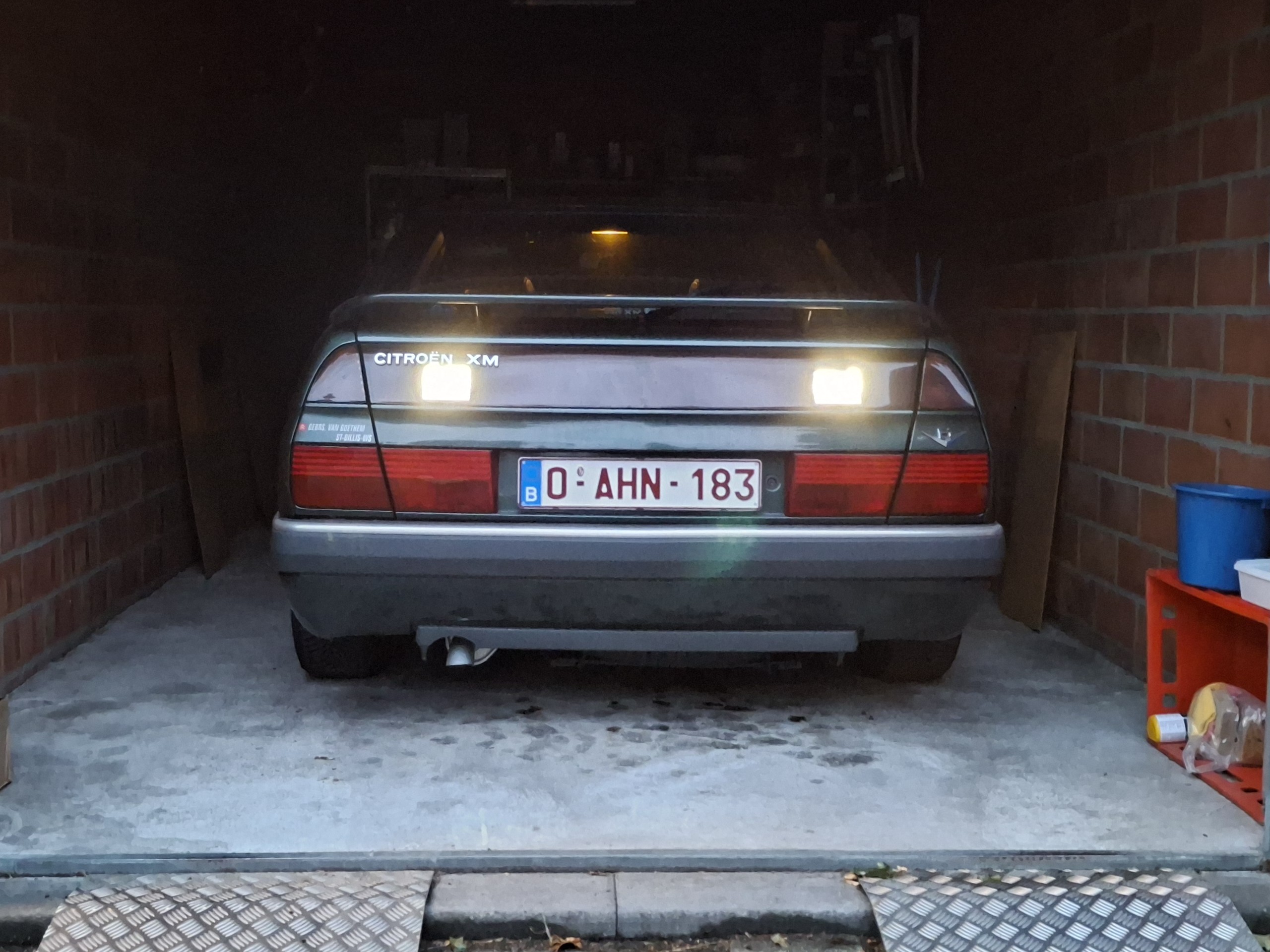

Die klokjes zijn enkel in AM / PM. Daar valt niets aan te wijzigen.
De achteruitrij-lichten zitten inderdaad in de zwarte balk. Als die het niet doen, dan had ie de APK niet gehaald. ;)
Van zichzelf is de lichtopbrengst van die lampen niet heel geweldig. Zelf heb ik er H3 lampen in geknutseld. Dat geeft wel een zee van licht van achteren.
Waarschijnlijk kan je tegenwoordig ook wel standaard passende ledlampen krijgen die een hoop meer lichtopbrengst zullen geven.
blaueboot zegt:
De achteruitrij-lichten zitten inderdaad in de zwarte balk. Als die het niet doen, dan had ie de APK niet gehaald. ;).
Jawel hoor. Hij is immers van vóór '98.
Ik heb er bij mij ledlampjes in gestoken en het geeft idd een groot verschil ;

Ze doen het inderdaad niet! Zoals al aangegeven is het voor 97/98 niet verplicht om te werken.
Heb de lampjes al vervangen maar dat werkte niet dus ik vermoed de schakelaar op de bak! volgens mij zijn die nog wel te krijgen.
LED is mogelijk ook een goede oplossing ja! Ik zie nu in ieder geval helemaal niks haha!

Vandaag voor het eerst met de XM lange rit gemaakt. moest toch aan de west kant van het land zijn dus ik dacht meteen een mooie vuurdoop na 10 jaar sitlstand.
Ging eigenlijk super en het stuurt lekker weg. Op de snelweg blijft de temperatuur netjes op of nét onder de 90 graden. Bij file , of binnendoor loopt hij op naar 100 graden. Verder stijgt hij ook niet. Volgens mij ook niet zo bezwaarlijk en volgens mij staan ze er ook redelijk om bekend dat ze snel warm worden.
Ik heb wel het gevoel dat de stoelen in de XM erg hoog staan. Ik heb elektrisch verstelbare stoelen en ik heb hem al helemaal naar beneden gezet maar ik zit voor mijn gevoel nog erg hoog in de auto. Het stuur staat op het hoogste punt en de stoel op de laagste maar ik krijg alsnog amper mijn benen onder het stuur. ik ben niet meer zo slank als toen ik 18 was, maar dit is wel heel extreem ! haha
Is dit nog verder af te stellen?
Ja: handbediende stoelen monteren. Een XM met elektrisch bedoende stoelen zit inderdaad hoog, omdat je ruimte onder de stoel nodig hebt voor de motortjes die het geheel bedienen. Scheelt best wat centimeters.
