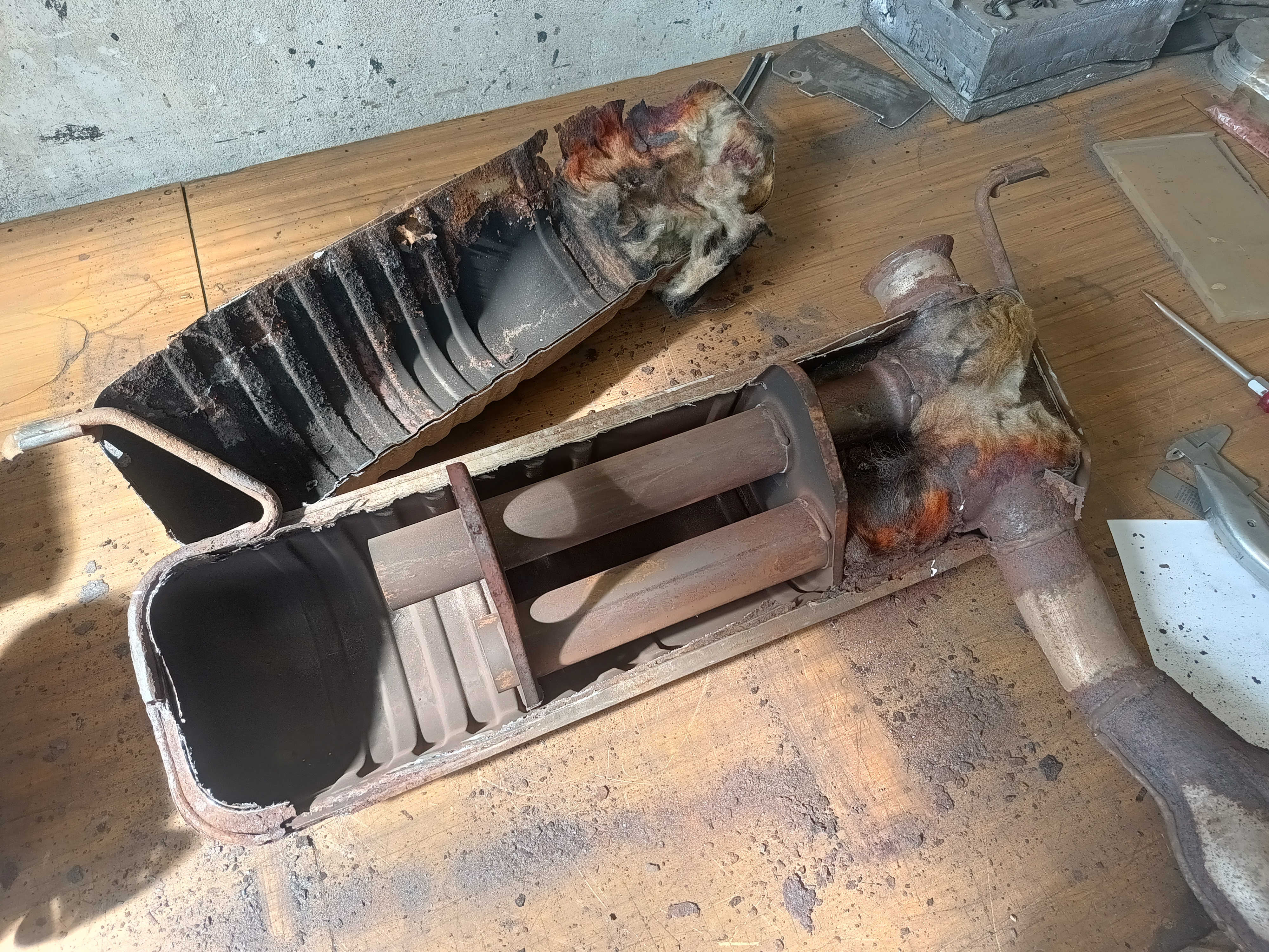

De oude demper heb ik nog steeds om als voorbeeld te dienen als ik die na wil maken. Want toen ik er een keertje 'dooheen' was het al snel duidelijk dat dit geen standaard absorptie-demper is zoals er bij de RVS uitlaten-boer onder gebakken wordt.

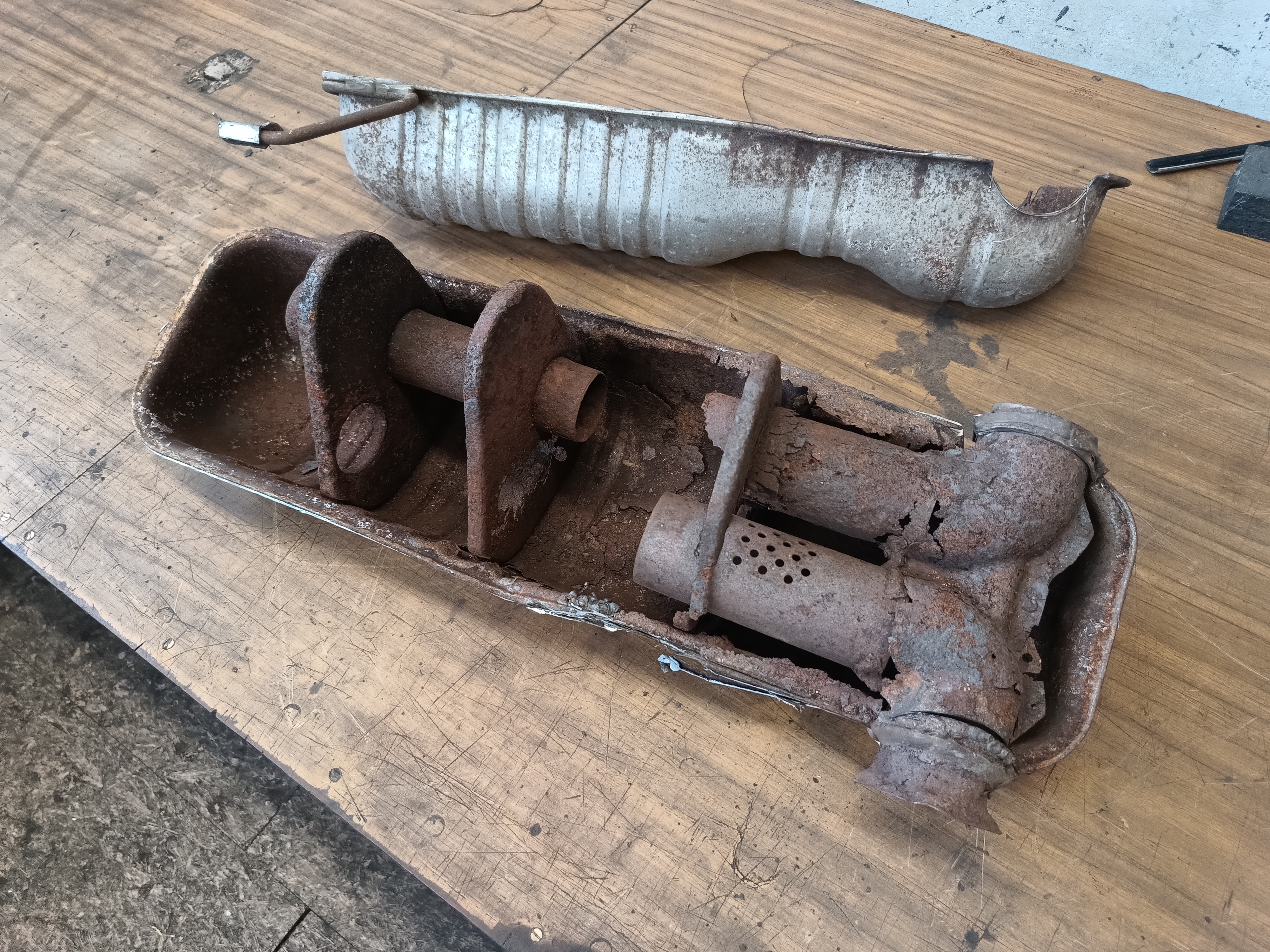

Eens een kijkje van binnen nemen?
Kijk, dat ziet er voor mij uit als iets van een Helmholtz-Resonator. (Of 't echt dat principe is, dur ik niet met zekerheid te zeggen. Maar de lengte van die pijpen en plaatsing van de schotten met daarin specifieke gaten is niet omdat men zich verveelde)
Meteen maar die van een 2.0i / TCT ook even open gemaakt. Die is net wat anders.
Goed. Die gaan we dus niet in een middagje namaken, maar ik wil toch echt zo'n ding weer onder de Xm hebben tijden de vakantie.

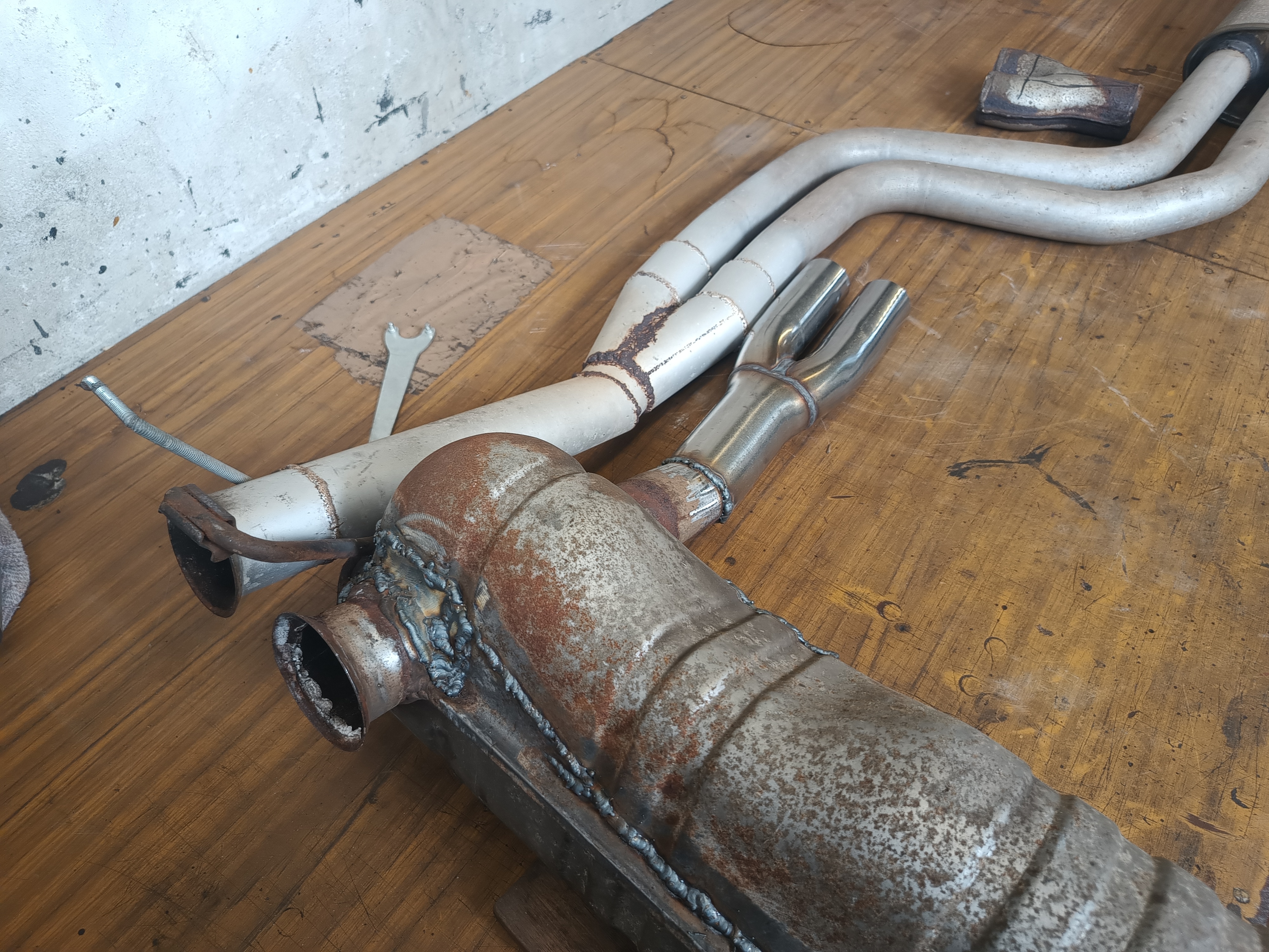

Gelukkig hebben we de cursus 'Bakken-met-Mag' succesvol doorlopen en zijn we, na wat plaatjes op maat slijpen en een halve rol lasdraad, weer in bezit van een prachtige demper.
Het zelfgebakken Y-stuk vervang ik voor een mooie die uit RVS vervaardigd is. Het begin is er, zullen we maar denken.
Spuitbusje er over en hij is als nieuw / gerestaureerd / doet het wel weer een paar jaar. Voor die tijd komt er vast wel een gelegenheid om het gehele ding van voor tot achteren van RVS te gaan maken.
Voor nu is het in ieder geval weer lekker rustig in de wagen als je op de snelweg rijdt. Its wat toch best wel prettig is.

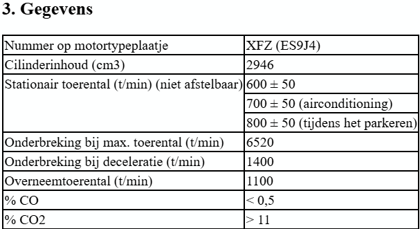

Whahaha, de kwaliteitsbeleving zit er bij 5:34 van je filmpje weer lekker in! Maar: mooi om te zien hoe zo'n demper er vanbinnen uitziet! Zou een RVS-boer dit na kunnen maken als je er specifiek naar vraagt?
O en wellicht even een tip: de toerenbegrenzer van een ES9 zit volgens mij pas bij 6750 rpm . Met deze rijstijl kun je die extra toeren vast wel gebruiken! In veel andere auto's met ES9 zit de rode streep ook pas later (Xantia, 406, 407, 607), maar Citroën besloot de toerenteller niet aan te passen bij de XM.
En we missen natuurlijk nog antwoord op de hamvraag: kun je nu weer hard rijden zonder dat dit de ontspanning van je vriendin verstoort?
EDIT: volgens servicebox zit de begrenzer al bij 6520. Interessant. Zou toch zweren dat ik wel eens hoger heb gehaald. Hoe dan ook: nog steeds best wat speelruimte!
In het YT-bijschrift heb ik 't er ook maar even specifiek bijgeschreven dat het helaas bagger telefoon-opnames zijn. Daar kwam ik helaas pas achter toen de demper er al weer onder zat. Dus voor de correcte vergelijk moest ik wel door met die ellende.

Geen zorgen.., die toerenbegrenzer tikt er inderdaad pas in bij 6750 of iets meer. I know...
Wel leuk om te weten dat de 'red-line' bij andere merken hoger op de teller staat. Want je ziet het wel correct dat ik over het algemeen wel braaf vlak daarvoor of er op doorschakel.
't Zal dan wel een Citroën dingetje zijn om 't zo te noteren. In de boeken gaat de ZPJ4 ook maar tot de 6200. In de praktijk loopt die ook tot ergens tegen de 6800 door. (die wordt dan wel weer regelmatig gebruikt. )
Niet eens! Bij m'n Xantia begint 'ie ook pas bij 6500. De 605 heeft dan weer een gebied dat "een beetje" rood is tussen de 6000 en 6500. Dat lijkt bij nader inzien best wel op wat m'n 607 heeft. Misschien pakken ze gewoon iets in de buurt van de laagste redline van iedere benzinemotor die leverbaar is? Bij een Safrane begint 'ie bij 6300 of zo bij modellen na de facelift.

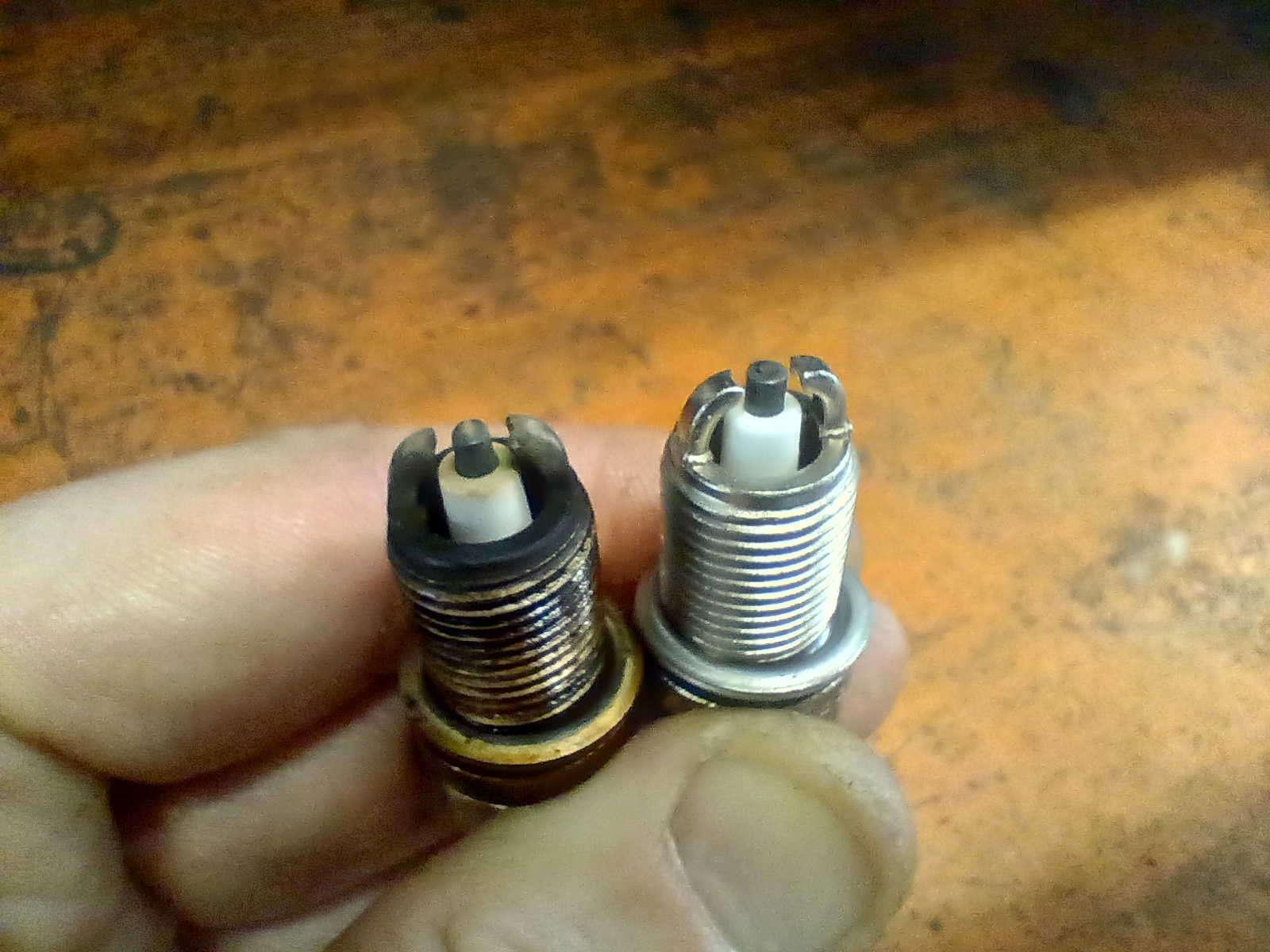

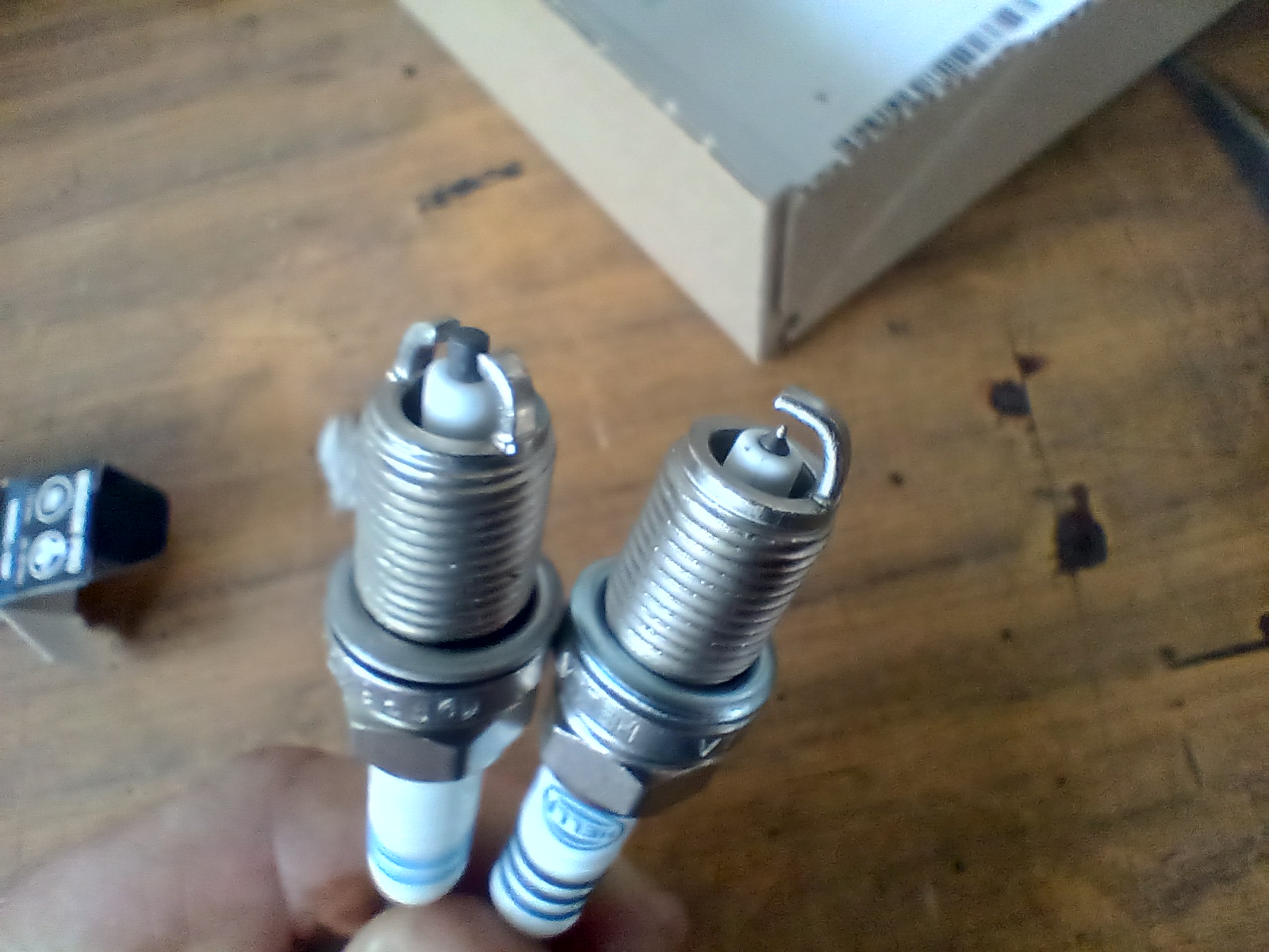

Bij de grote beurt had ik niet aan de bougies gedacht. En geheel toevallig gaat mevrouw even kortstondig wat rottig lopen, wat ook kon liggen aan die 5 liter stokoude benzine die ik in de tank erbij gemikt had.
Alsnog, heel symbolisch zitten de bougies er op dat moment 60.231km in. Tja, dat is toch 231km over de vervangingsinterval heen hè?
Nah, ze hadden vast nog wel langer meegekund. Maar als je ze zo naast een nieuwe houdt, dan zijn ze al aardig afgesleten.
Gewoon nieuwe er in draaien en je bent er weer voor een tijd vanaf.
En om die tijd wat te rekken.., doen we voor de leuk Iridium bougies er in. Hoeven we de komende 120.000 niet meer er over na te denken.
Na wat zoeken blijkt dat Hella degeen is die ze ook daadwerkelijk op OENnr heeft staan, dus die draaien we er in.
Helaas niet spontaan 30PK meer vermogen, maar dat werd ook door niemand belooft. 't Spul draait zoals altijd wat logisch is. Die interval heeft natuurlijk ruime marge.

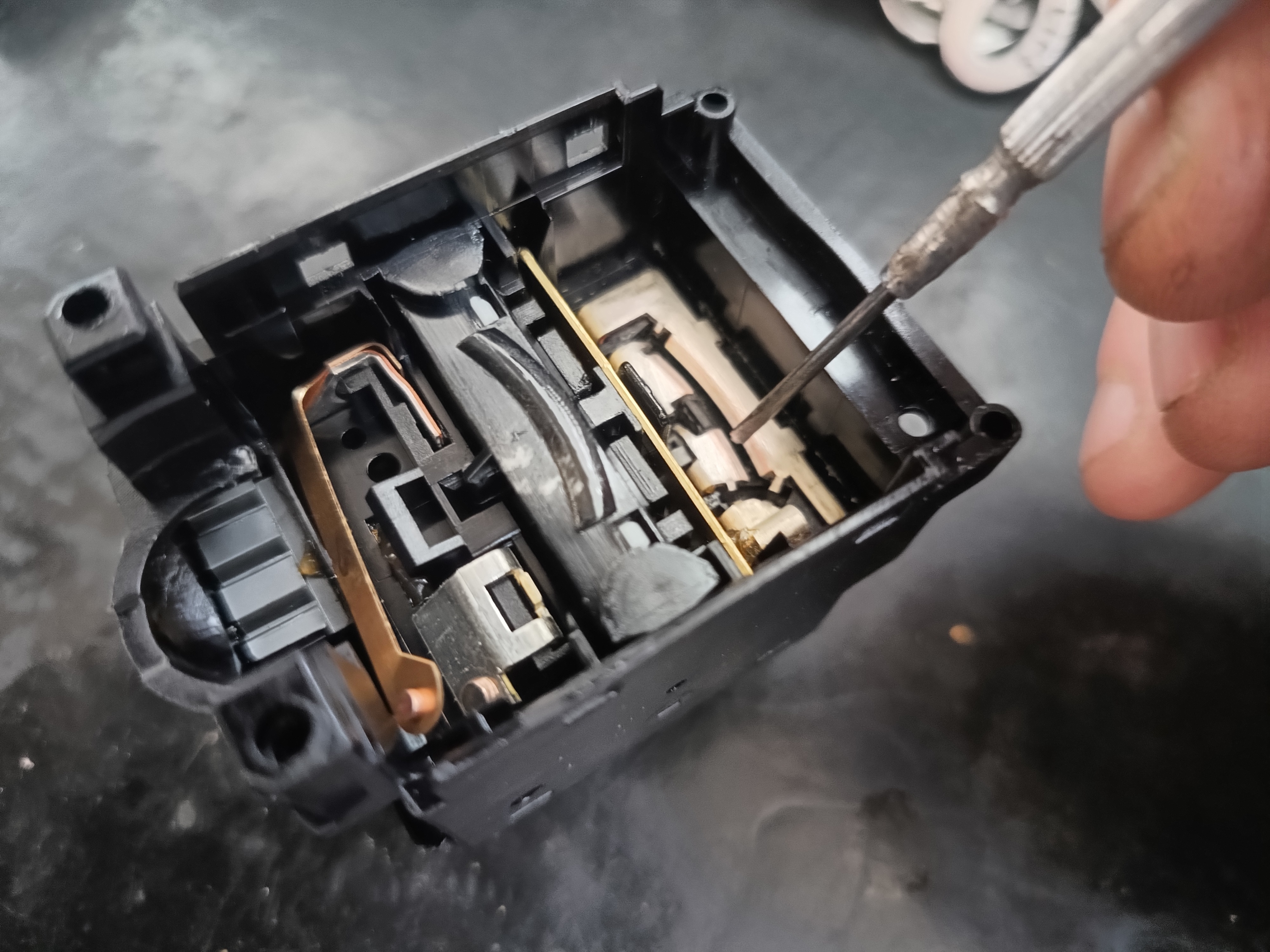

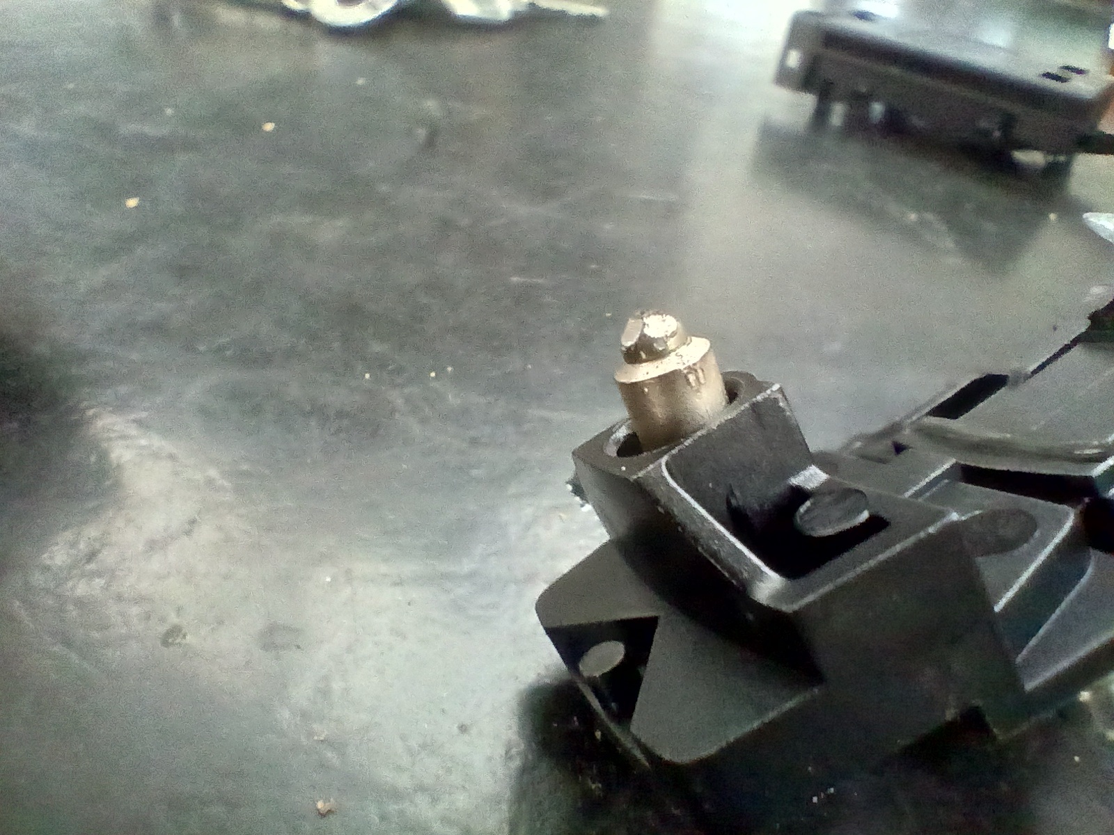

Het volgende punt is een muitende richting-aanwijzer. Het bekende ratelde kwaaltje begint weer z'n kop op te steken.
Nu staat hetgeen wat versleten is al in bestelling, maar het zag er niet naar uit dat dat nog voor de vakantie geleverd zou gaan worden.
Dus dan maar zelf wat prutsen.

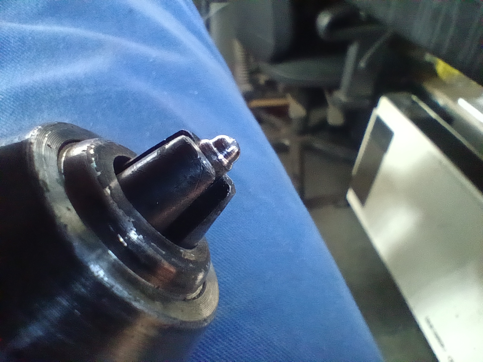

Het versleten deel in kwestie.
Dat contact-puntje hoort rond te zijn en loopt door een v-vormige contactbaan.
Doordat ie afslijt drukt ie niet stevig genoeg meer in de groef waardoor het ding net op het randje van wel/niet contact maken gaat zitten. En zo het ratelen van het knipperlicht-relais gaat veroorzaken.
Als de druk nog minder wordt, wil er ook wat slijpsel ontbranden en smelt de handel door / gaat roken.
Dat palletje wordt dus nu in kleine oplage nagemaakt, maar voor m'n vakantie moet er wat anders verzonnen worden.

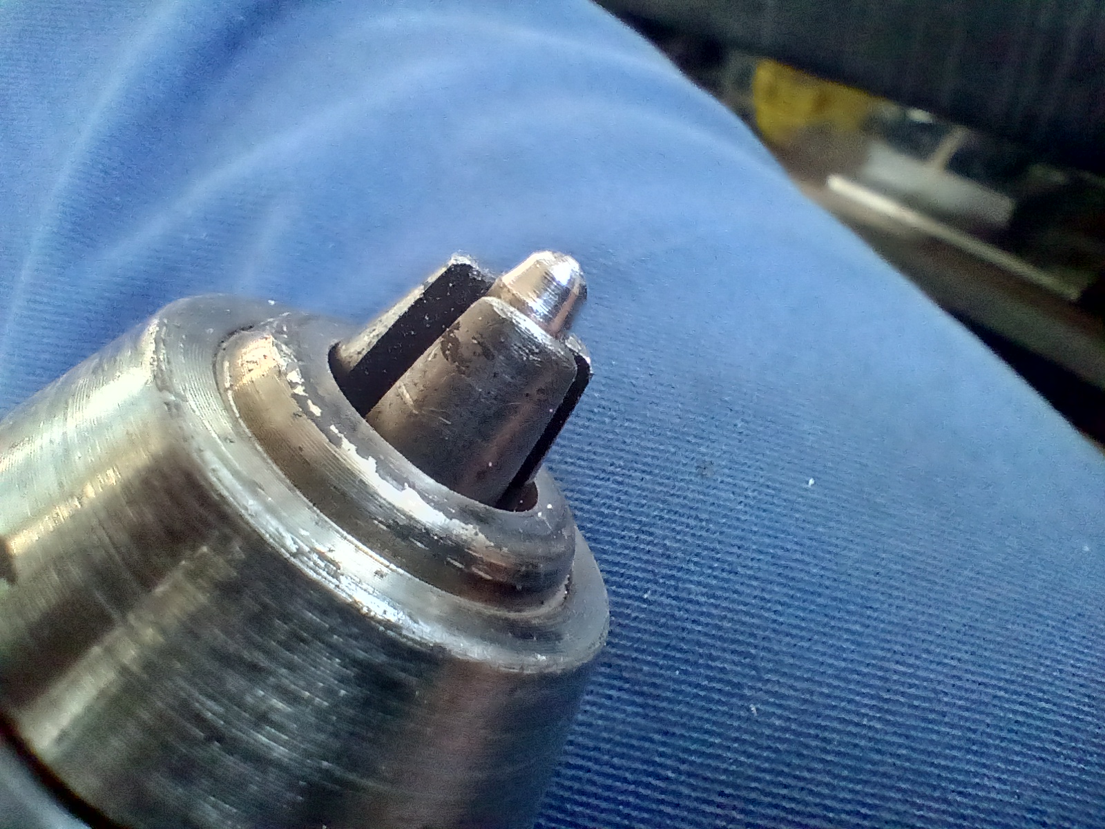

Dat gedeelte 'verzinnen' heeft MJ67 voor mij gedaan. Namelijk een druppel soldeer.
Daarna het palletje in m'n 'mobiele miniatuur draaibank' (met een nauwkeurigheid van een milimeter) en we vijlen de druppel soldeer weer tot een bolletje.
Is dit dan niet de oplossing?
Nou, ik heb er nu 2 voor anderen gedaan en de 3e voor mezelf. Het model van het kopje luistert nauw dus het is een beetje mazzel hebben of 't in een keer goed is. Zelfs dan ben je er inclusief pakken van je spullen een uur mee bezig en geen garantie op de levensduur.
De 2 andere heb ik nog niet horen klagen. Die van mij begon halverwege Frankrijk kuren te vertonen. Geen geratel, maar gewoon soms geen contact maken.

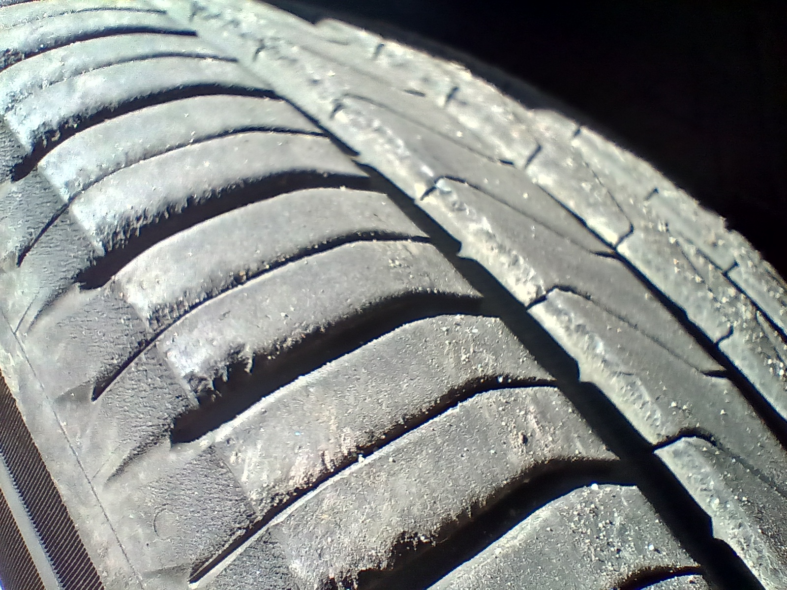

In vergelijking met de Pimacy Sport 4 zou ik zeggen dat de Primacy 5 ongeveer dezelfde grip geeft op droog wegdek als dat je van de Sports krijgt op koud/nat wegdek.
Maar ook de Primacy 5 levert wel een beetje qua zijdelingse grip op nat/koud wegdek. Maar qua remvermogen..., wauw.
Die dingen vreten zich vast in het asfalt.
Uiteraard heb ik ze in Frankrijk ook behoorlijk afgetuigd. In de bergen was 't wel duidelijk dat dit geen Sports zijn. Zeker op de dagen dat het 40grC buiten was begon te voelen alsof je op gummetjes aan het rijden was. Niet iets om over te klagen natuurlijk, het is duidelijk een ander segment wat je ook juist weer voelt terugkomen in hoe ze zich qua comfort verhouden ten opzichte van de Sports.
En ach, met temperaturen rond de 30grC of lager kan je er nog aardig gek mee doen.
De zíjkanten van het profiel op de voorbanden hebben we in ieder geval al aardig gebruikt. Alsof de ratten aan all randjes hebben zitten knagen.

Even een flauwe vraag: hoeveel kilometer rij jij met een setje banden?
blaueboot zegt:
't Lijkt er dus op dat de 'red-line' enigzins willekeurig gekozen is? Gewoon zo van "ehh.., boven de 6000rpm is het wel gek genoeg."
Die conclusie begon ik ook te trekken ja. Ach, als je meer toeren wil draaien kun je beter een Honda nemen. Voor het vermogen van een ZPJ met het verbruik van een ZPJ4 uit een 1.8!
Op die bandenvraag kan ik niet hecht antwoord geven.
De voorgaande e.primacy's zijn nog lang niet op en van de Sports kan ik alleen zeggen dat de voorbanden na zo'n 25k KM aan vervanging toe zijn.
Maar dat komt doordat de LMN teveel uitspoor heeft en de binnenzijde van het profiel sneller weg is gesleten dan de rest. Ik denk dat er makkelijk nog wel 10k bij zou kunnen.
En ach, net zoals brandstof en remvoeringen is rubber een verbruiksmateriaal. Je kan het in de woonkamer zetten om er elke dag naar te kijken, maar het gebruiken naar wat het kan is veel leuker.
nieuw / gerestaureerd/ doet het wel weer een paar jaar. Voor die tijd komt er vast wel een gelegenheid om het gehele ding van voor tot achteren van RVS te gaan maken.Voor nu is het in ieder geval weer lekker rustig in de wagen als je op de snelweg rijdt. Its wat toch best wel prettig is.

Of de doorsnee RVS-boer dat kan/wil weet ik niet. Er zit ook nog een kleine doorverbinding tussen de in- en uitgaande pijp. Dat gaat al aardig richting plaatwerken ipv een paar pijpen passend op elkaar lassen.
Anderzijds, als jij maar een zak geld op tafel legt kan alles. Hoewel je wel tegen het probleem aan gaat lopen dat RVS pijp altijd in Inch-maten wordt geleverd. Dat zijn deze pijpen niet en ik vrees dat het veranderen van de diameter betekent dat je de lengte ook moet gaan aanpassen.
Dan moet je opeens kunnen rekenen in plaat van kopiëren.
Nou.., dat klint niet heel aanlokkelijk. xD
