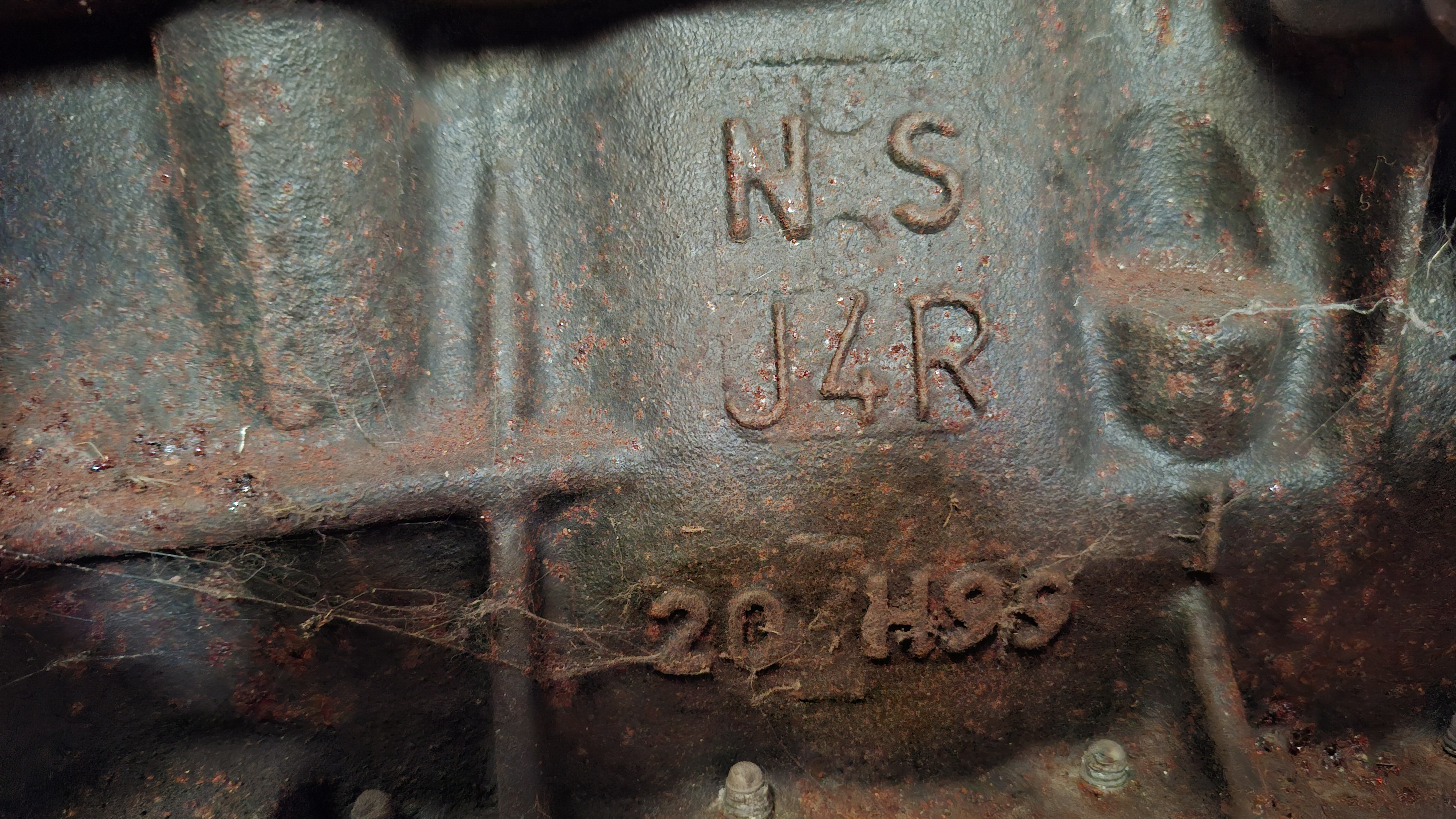

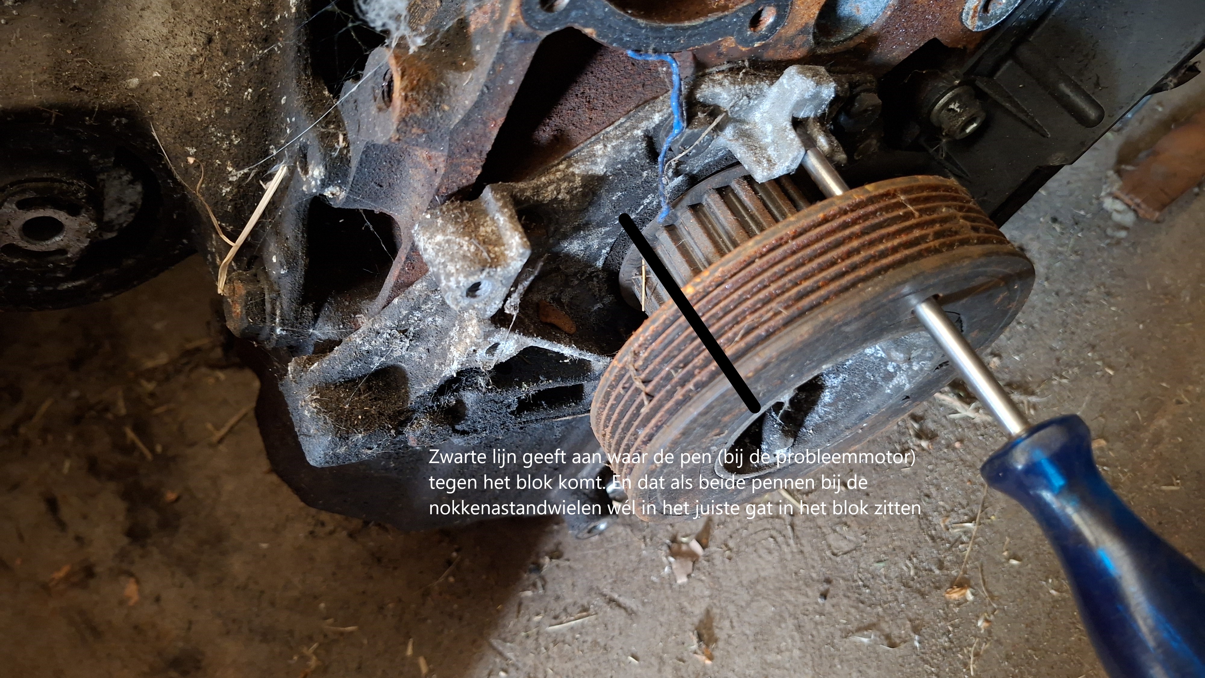

Wat fijn, zo snel reacties van jullie te ontvangen! DANK!   Met de adviezen/voorstellen aan we natuurlijk direct aan de slag.
Er was een vraag over het type motor. Daarvan heb ik het nummer op een foto. Ook een voorbeeld bij een sloopmotor, hoe het timing gat staat t.o.v. het pengat in het motorblok
