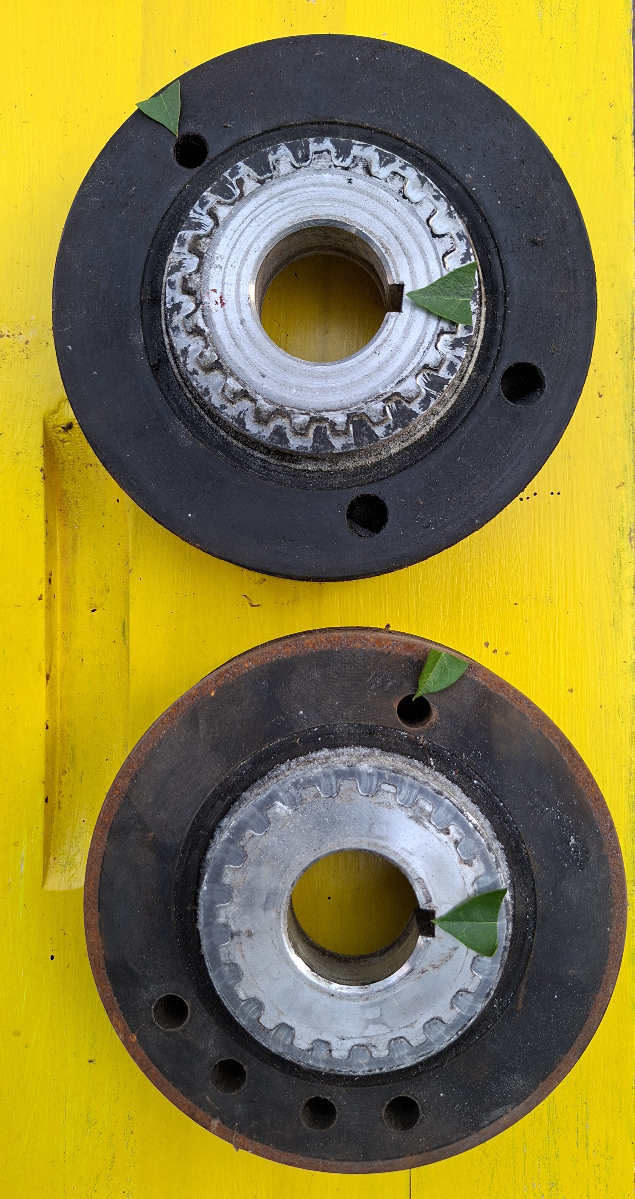

Met het afstelgat in de krukaspoelie bv. Maar als je krukaspoelies van dit type motor vergelijkt, zitten deze afstelgaten bij iedere poelie op een andere plek. (zie bijgaande foto’s van sloopmotoren en garage aanbod)
(Als je a.d.h.v. de krukaspoelie de krukas in de juiste stand wil zetten wijst iedere poelie een andere plek aan. Het lijkt er niet op dat de rubbers op de poelie zijn verschoven op het metaal, zoals in een reactie beschreven)

Maar alle 3 de types poelie passen op jouw kruk-as omdat de binnen-diameter en spie-baan daarvan hetzelfde zijn.
Wat per poelie anders is, is de positie van dat pen-gat ten opzichte van de spie-baan en eventueel de buitenrand waar de riem overheen loopt.
Als je zeker weet dat je huidige poelie niet doorslipt op het rubber, dan zou ik het volgende doen.

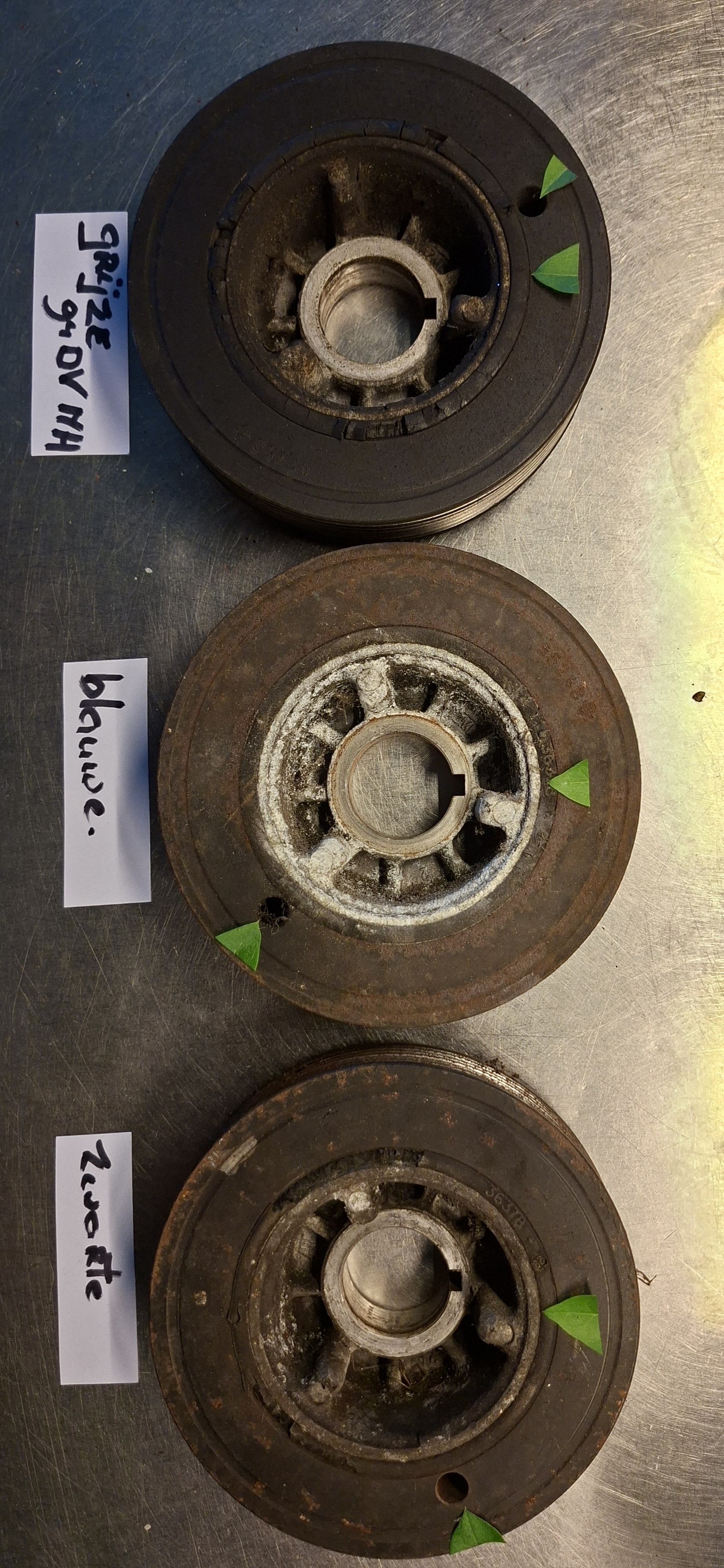

Controleer op het sloop-blok of de pen-gaten wel uitkomen. Zoja, dan is dat vrij zeker de juiste voor jouw blok. Zet die poelie over op je huidige blok, al is het alleen maar om te zien of de pengaten nu goed uitkomen.
Voor 100% zekerheid, die op de sloepr kan immers ook doorgeslipt zijn, heb je gewoon een nieuwe poelie nodig uit een gesealde doos met het correcte onderdeelnr.
En andere manier is nog om per cillinder te gaan kijken of de bijbehorende kleppen allemaal netjes dicht staan in een van de twee bovenste dode punten van de zuiger. Maar dat lijkt me een hoop meer gedoe dan een nieuwe poelie á €60,- er op klappen. ;)

Van 3 blokken heb ik de poelies gehaald en in alle 3 zit het pengat op een heel andere plek. De meest linkse op de foto komt van een motor die een maand geleden prima liep. Kortom: wisselen naar bv. deze poelie durf ik niet. Eerst nog maar eens veel erover lezen; veel informatie inwinnen
