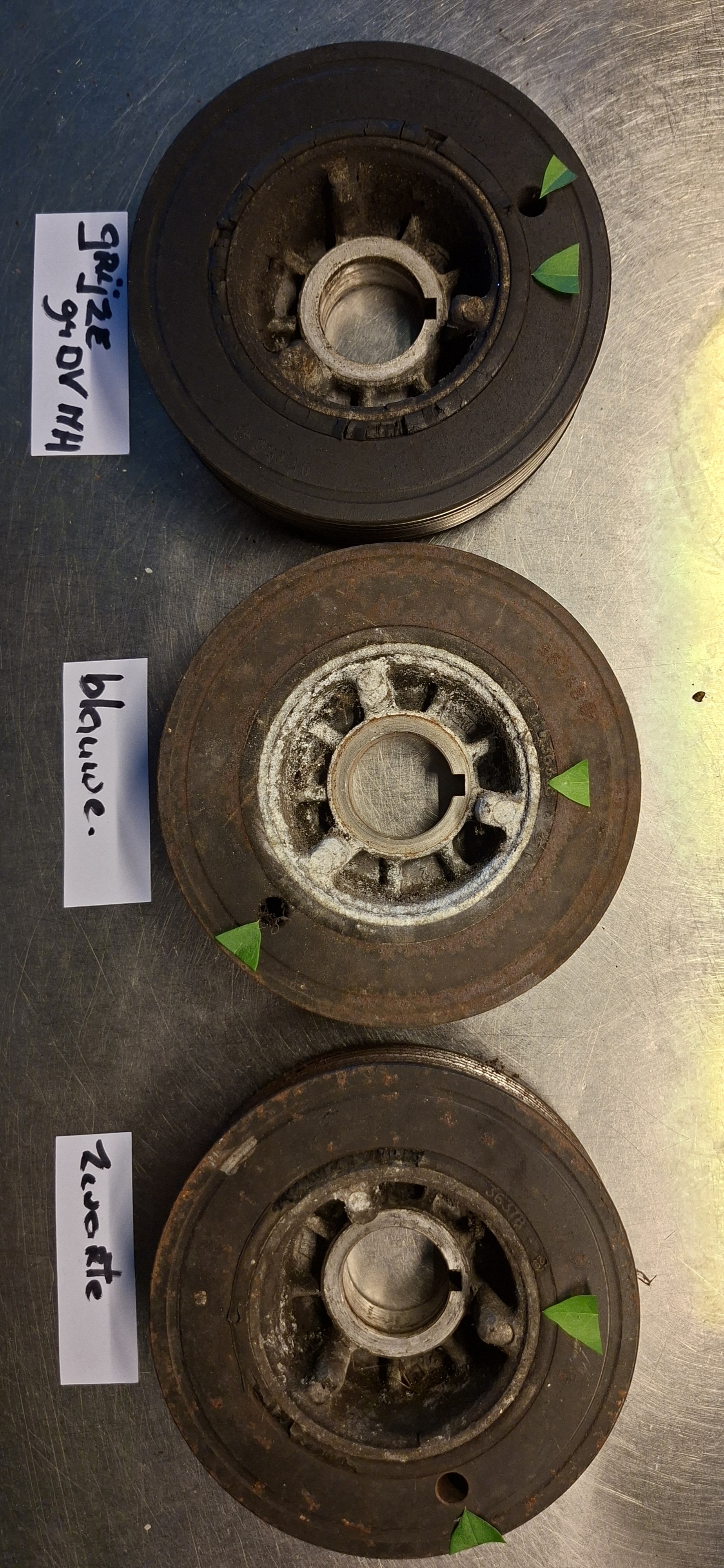

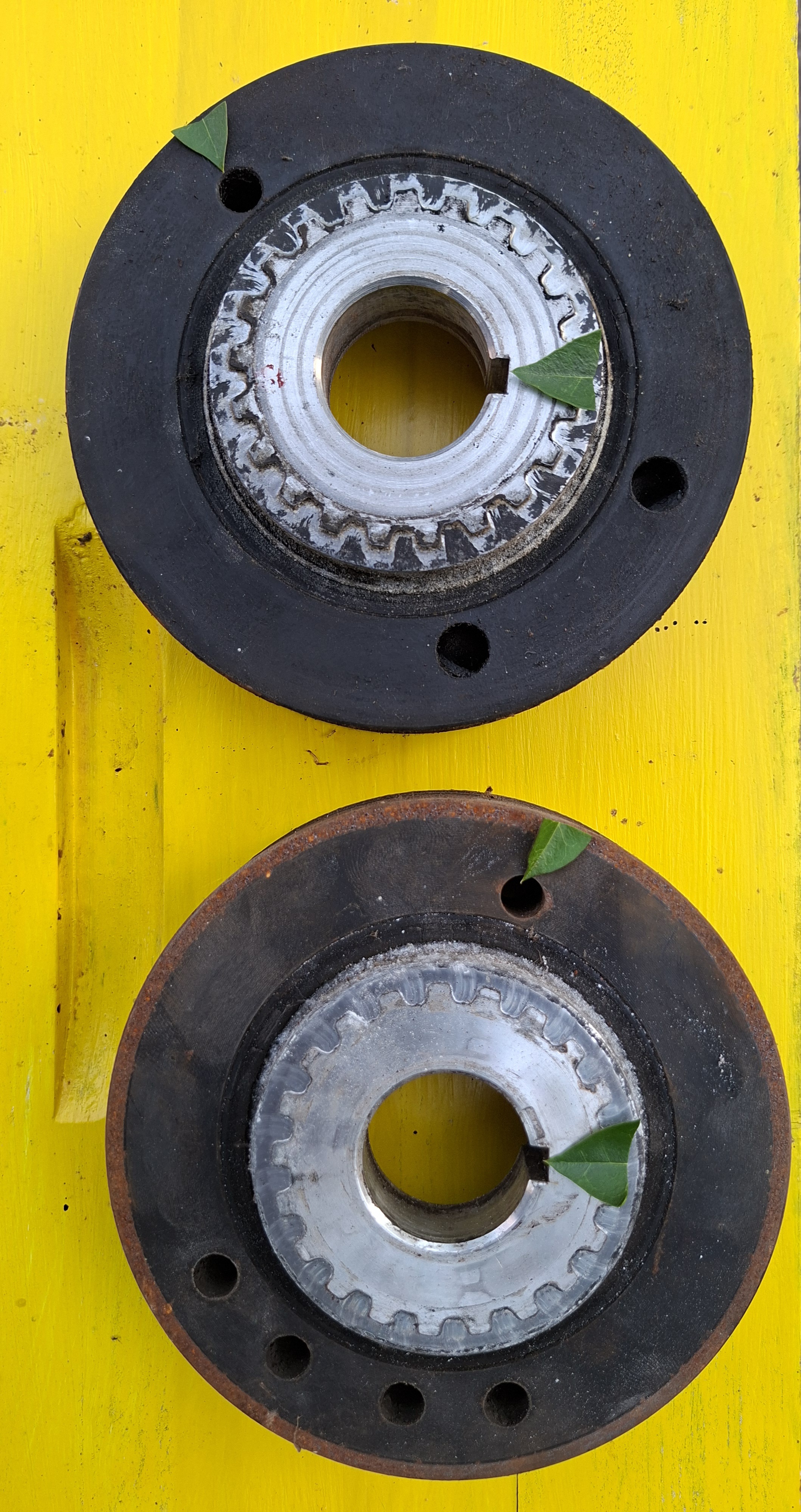

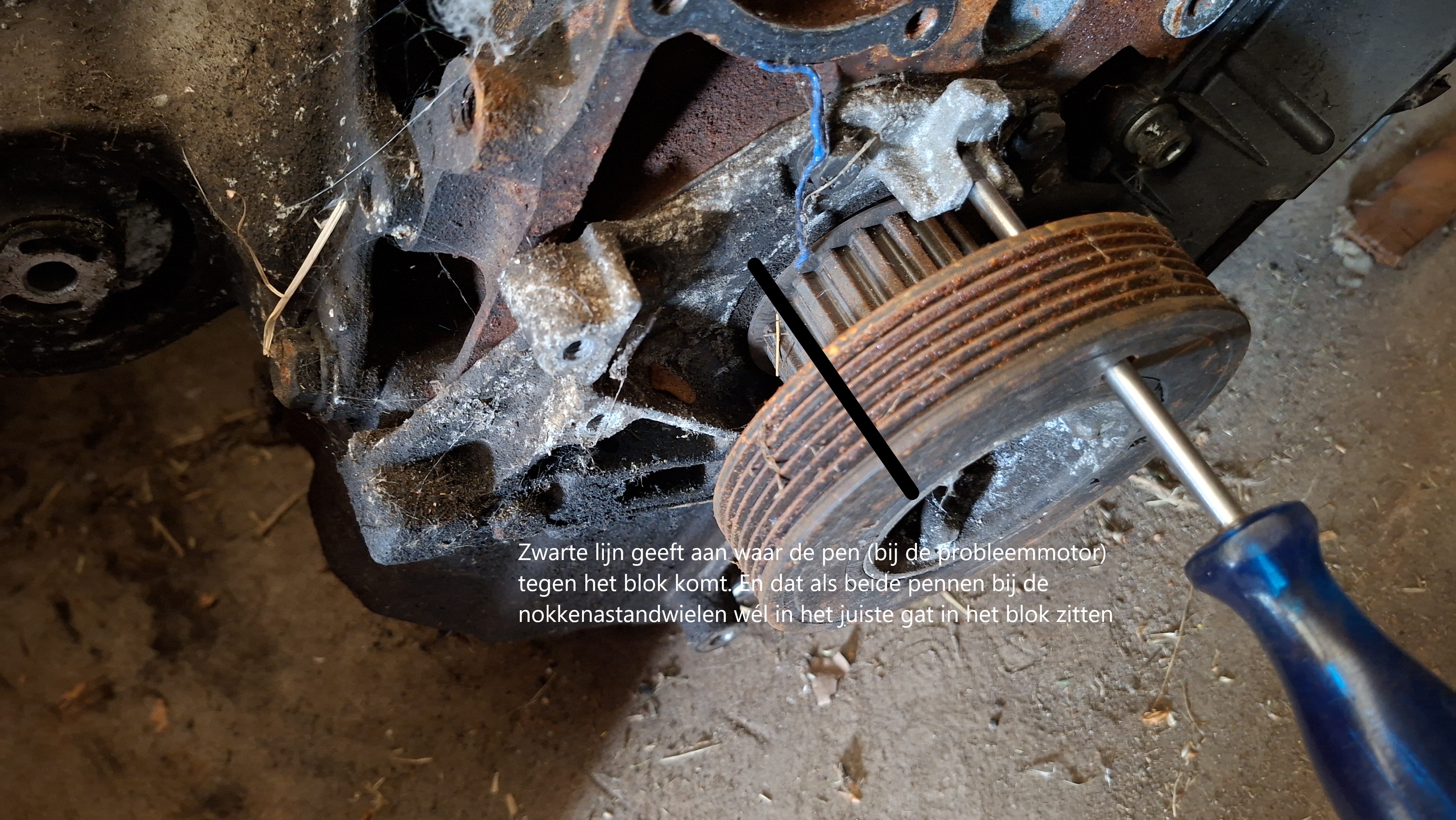

Onze XM rijdt met voldoende toeren goed. Stationair draaiend 'schudt' de auto nogal. Bij gas geven komt het toerental wat later op niveau dan gewenst. Bij controle van krukastandwiel en nokkenastandwielen: beide gaatjes in nokkenastandwielen staan precies tegenover gaatjes in motorblok. Het gat in het krukastandwiel staat wet 60 graden tegen de klok in (gedraaid gezien) t.o.v. gleuf / gat in motorblok.
Zou dat de reden kunnen zijn van onregelmatig stationair lopen en traag op gang komen? We durfden niet de krukas > 60 graden te draaien. Leek wat veel. Bang voor beschadiging kleppen e.d.
