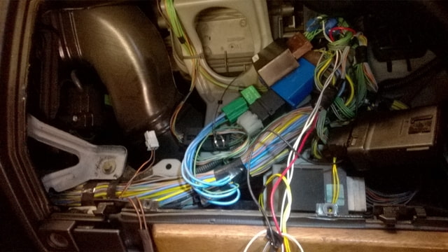

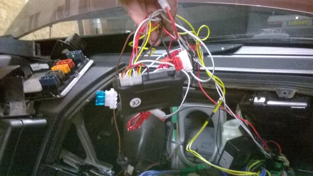

Wat ik daar wel aantref is een zootje achteraf aangebrachte bedrading, zo te zien afstandsbediening van de cv.

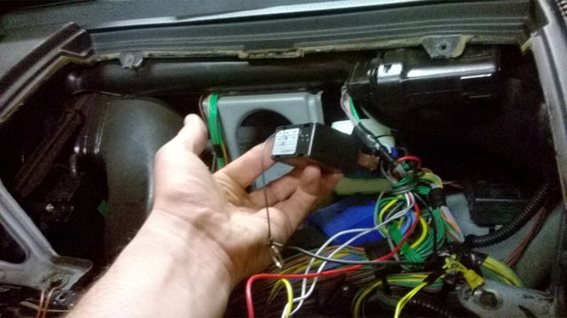

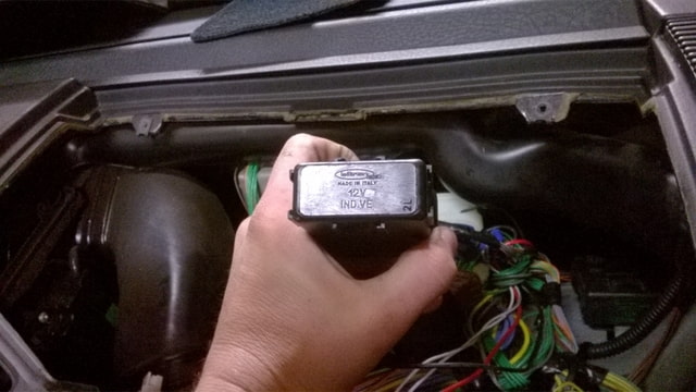

Zit vastgeknoopt aan dit schakelkastje
Dat laatste kastje is volgens mij ook aftermarket en volgens mij hoort daar het originele stuurkastje van Citroen op voor de PLIP/Kiekert?

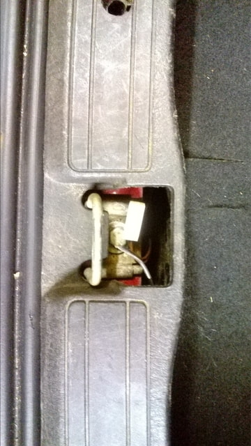

Bij je achterklep mis je een plastic plaatje. Dat bedient normaal een schakelaartje die klep open/dicht registreert.
Kastje dat je in je hand hebt op de foto is inderdaad een aftermarket rf module die ook direct de centrale vergrendeling stuurt. Op die bruine stekker zit normaal inderdaad de kiekert. Omdat jouw Xm waarschijnlijk oorspronkelijk met infrarood ab geleverd is zal dit naderhand zijn aangebracht vermoed ik.
