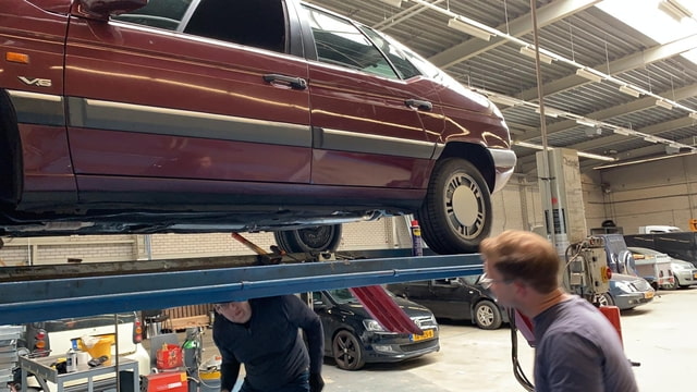

Vandaag voor de 2e dag eraan gewerkt met de Xm op de brug:
IMAGE(https://myalbum.com/photo/tjUFvhTo9aSj/360.jpg)
En floep, weg!

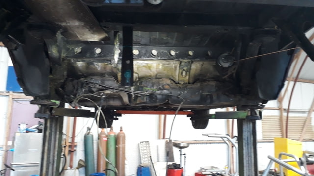

Meteen even de bodem aldaar goed in het anti roest vet gezet (Mike Sanders)
IMAGE(https://myalbum.com/photo/WATdVx9xttBq/360.jpg)
Daar waar van het donorsubframe vooral het subframe redelijk goed was en de leidingen uitermate doorgeroest en vastgerot, is van mijn XM voornamelijk het subframe weggerot en zijn de leidingen gelukkig redelijk. De remleidingen naar de remklauwen zijn links en rechts wel gesneuveld bij demontage, daar worden morgen nieuwe van Cunifer voor gemaakt.
Een regelrechte ramp was het loskrijgen van de borgveertjes waarmee de veercilinders vast zit aan de draagarmen, een paar uur zitten pielen om te proberen de boel los te krijgen. Helaas, de kop van de stang die op de veercilinder zit heb ik aan gort moeten beuken want het wilde echt niet los. Gelukkig is de stang/kop van een BX makkelijk pas te maken, is hetzelfde alleen iets langer. Even inkorten dus.
Verder is het een kwestie van vooral preventief roest verwijderen van wat leidingen en goed in de antiroestverf zetten. Dat staat op het programma voor morgen, samen met het verder afbouwen. Ik hoop morgenavond de boel weer in elkaar te hebben zitten.

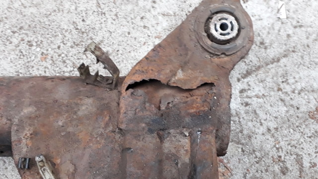

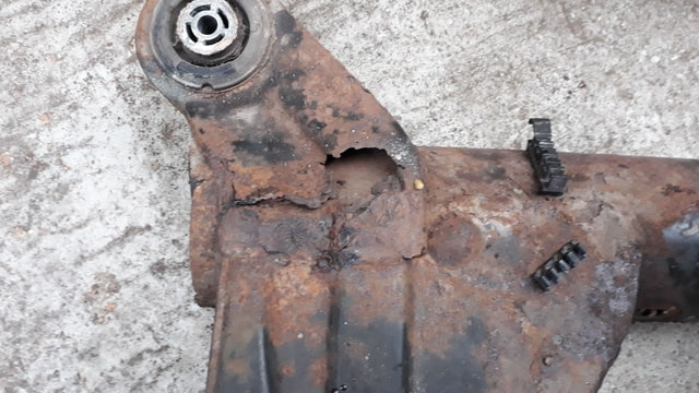

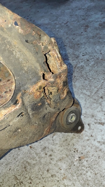

En nu wat foto's die niet voor tere zieltjes bedoelt zijn, de roestschade aan het subframe:
Dit is waar de keurmeester op afkeurde:
IMAGE(https://myalbum.com/photo/YduO76cZecwk/360.jpg)
(is de onderzijde rechterarm, daar waar rechts de veercilinder ook zit)
IMAGE(https://myalbum.com/photo/ezVraQ11tj2K/360.jpg)
IMAGE(https://myalbum.com/photo/LJO2owdd7UD3/360.jpg)

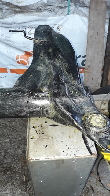

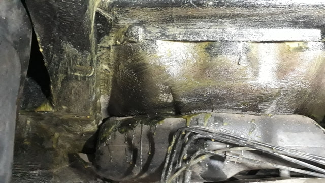

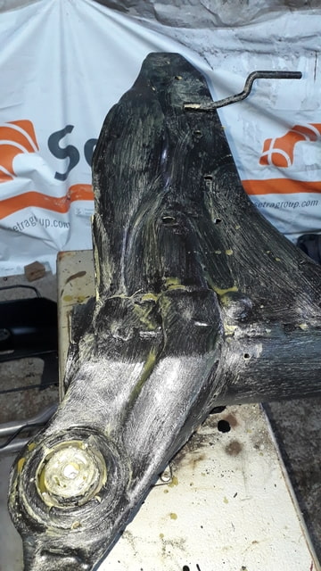

Het vervangende subframe wordt uiteraard ook goed in het vet gezet, ook alle holle delen:
IMAGE(https://myalbum.com/photo/MXVmOtNEPnJL/360.jpg)
IMAGE(https://myalbum.com/photo/nzqwlJxBRgHC/360.jpg)
Het nieuwe subframe hangt er alweer onder, heb ik alleen nog geen foto van. Draagarmen worden overigens gemonteerd met nieuwe draagarmlagers. Dat nu niet doen zou zonde zijn.

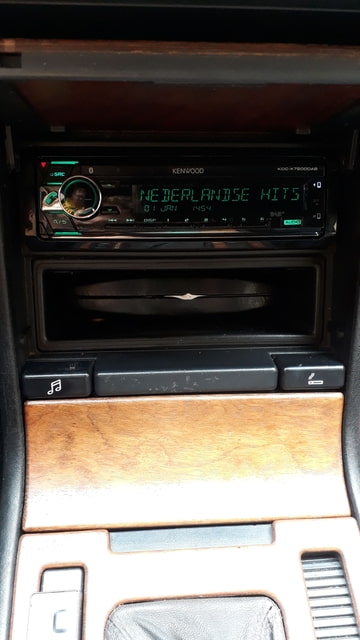

Verder een nieuwe radio gemonteerd met DAB+, allerlei handige gadgets en 2 handige lange USB kabels eraan:

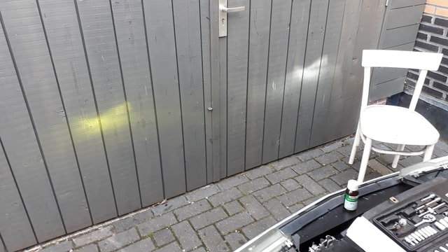

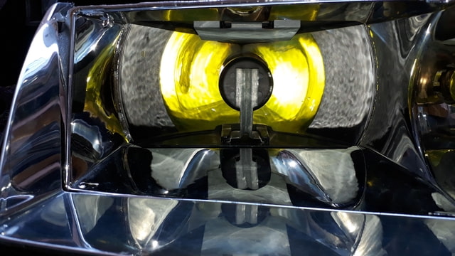

Last but not least, zit er LED verlichting in de koplampen en heb ik daar gele kapjes overheen gezet;
IMAGE(https://myalbum.com/photo/yWy326HHaE2N/360.jpg)
IMAGE(https://myalbum.com/photo/o4pmzKnGoNeN/360.jpg)
