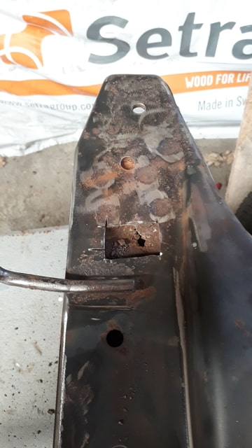

Subframe is helaas aan de bovenzijde wel links en rechts doorgerot. (daar waar er roest omhoog steekt, in het hoekje) Dus dit subframe ga ik niet veel meer aan doen. Voor de apk is het nu niet zichtbaar, dus van het winter maar eens een ander goed subframe eronder zetten. Overigens waren de XM's die ik gesloopt heb hier ook allemaal rot...

Dat subframes achter rotten is mij al erg duidelijk geworden. Ben aan het rondbellen geweest en zelf nog wat rondgekeken bij slopers, maar ze zijn of niet te vinden, of rot. Gelukkig heb ik nog een exemplaar van een sloper liggen dat maar een beetje verrot is aan de bovenzijde en dat denk ik makkelijk te repareren is.

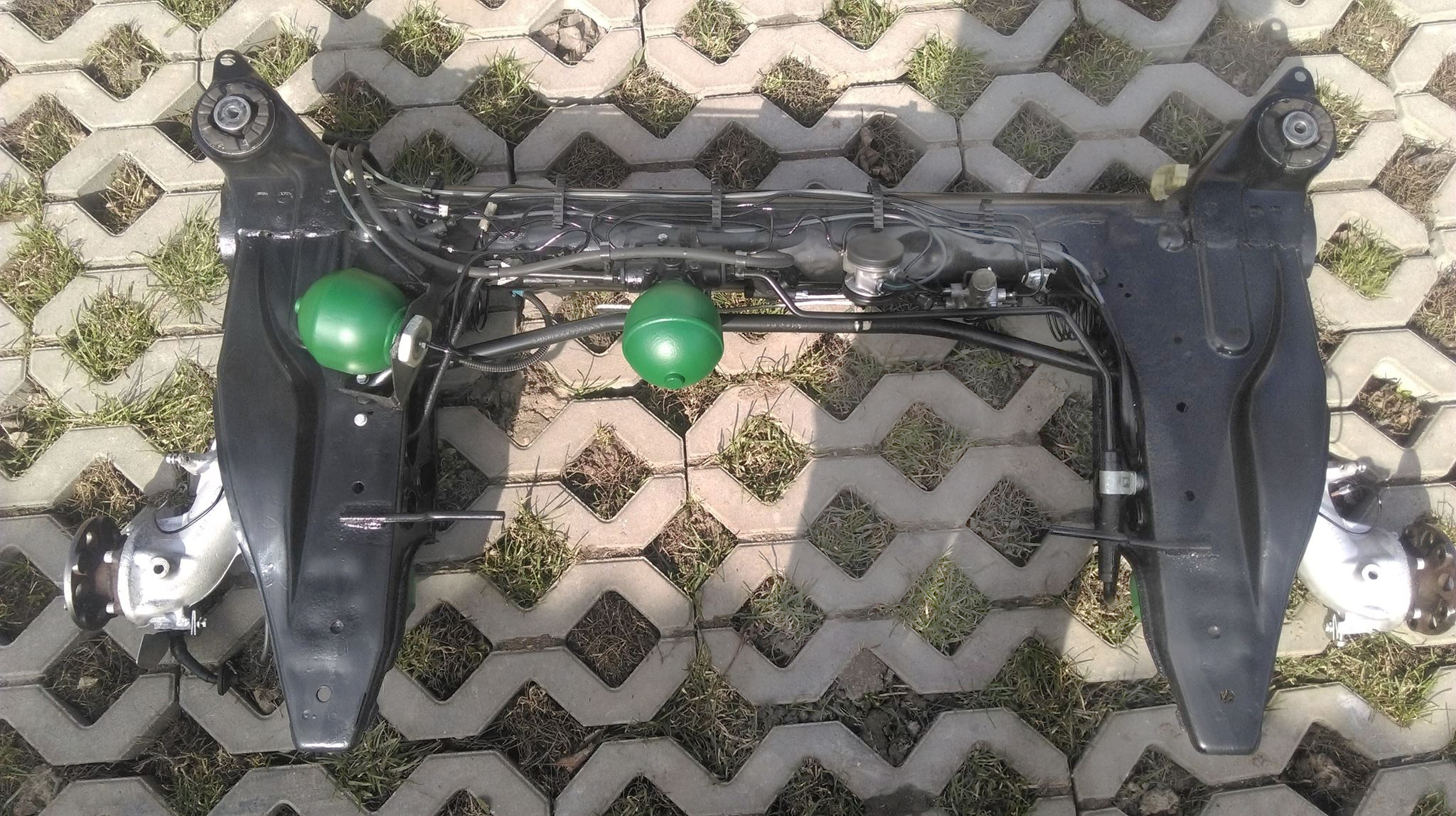

Na rondbellen en in 1e instantie weinig vinden heb ik het subframe dat over is van mijn eigen sloper beoordeeld. Na schoonslijpen van de erg roestige bovenkant blijkt het gewoon nergens doorgerot. Dus voila, uit de brand!
Dat had ik gezien het uiterlijk niet verwacht... Komende week maak ik de as kaal, schoon en wordt deze goed behandeld om vervolgens weer goed op te bouwen met nieuwe adallen, schone hoogteregelaar, etc.
Foto's van het compleet doorgerotte subframe volgen later nog.

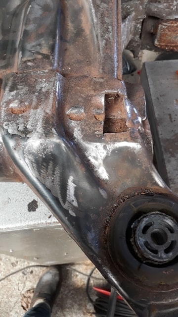

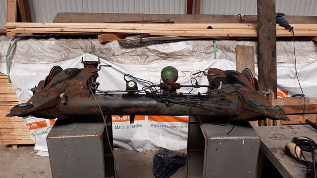

En wat doe je met pasen? Juist ja, zorgen voor de wederopstanding van een XM. Vandaag begonnen met het kaal maken van het donorsubframe. Daarbij geleerd dat een XM subframe gemaakt is om door te rotten na zoveel jaren. De centrale asbuis is mooi dik materiaal, daar gebeurt niet zo snel wat mee. Maar de rest eromheen is dubbele plaat, gefelste randen en andere slimme holle
constructiescontrapties.Foto's:
Dit borgveertje heeft mij een uur bezig gehouden...
En zo heb ik het achtergelaten vandaag:
Bij het demonteren van de diverse onderdelen op het donorframe zaten best wel wat dingen echt muur en muurvastgerot en zijn dus gesneuveld in het demontageproces. Denk hierbij aan de leidingen van hydractiefblok naar veercilinder of de remleidingen van verdeelstuk naar remklauwen. Ik hoop echt dat het van mijn auto wel los wil, anders moet ik eerst nog als een gek achter reserveonderdelen aan...
Morgen verder met het laswerk en dan ontvetten en behandelen.
Oh, en zo het bijna vergeten. Het subframe leek hard, maar toch heb ik in totaal aan dit subframe 6 te lassen plekjes. Echt kleine stukjes van 3 bij 5 cm ofzo per stuk.

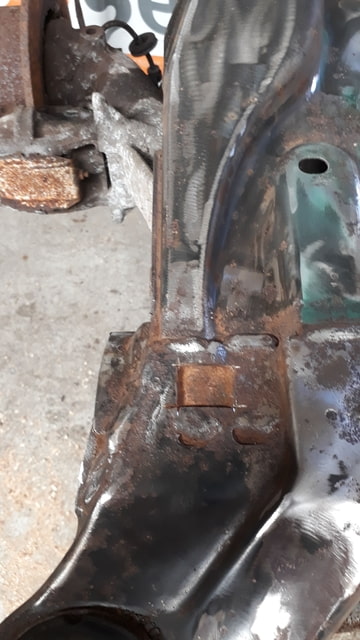

Vandaag beetje laswerk:
Na nog flink wat boenwerk, een beetje verfwerk erachteraan
