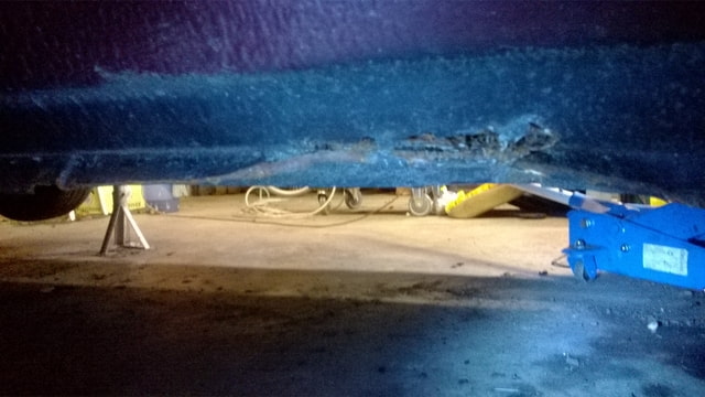

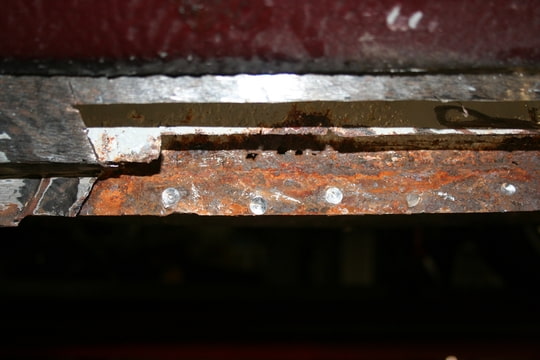

De XM is terug van de lasser en staat weer in de schuur. Hieronder een aantal voor en na foto's:
Dit was de voetenbak bij de bestuurder, van onderaf gezien
IMAGE(https://myalbum.com/photo/7pXFN57nm0kf/360.jpg)
IMAGE(https://myalbum.com/photo/6FfmZbz2qPi1/360.jpg)

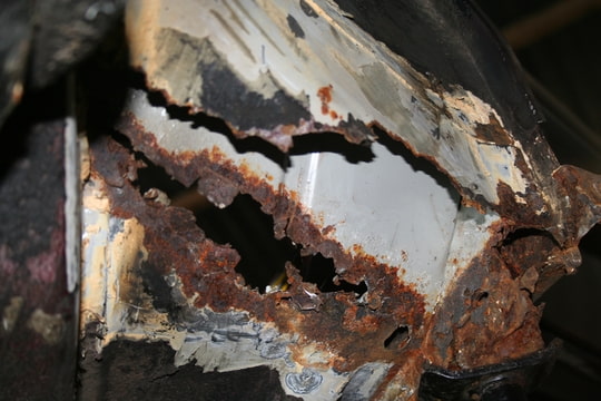

De dorpel/A-stijl bestuurderszijde
IMAGE(https://myalbum.com/photo/ci9pp6xPRwK8/360.jpg)
IMAGE(https://myalbum.com/photo/3TvVzYRFEEsc/360.jpg)
Dorpel bijrijderszijde
IMAGE(https://myalbum.com/photo/SVygJqehEeQo/360.jpg)
IMAGE(https://myalbum.com/photo/Dt1nQPR5usgO/360.jpg)
IMAGE(https://myalbum.com/photo/ZNeaFIcWbwxv/360.jpg)
(Op de laatste foto is het laswerk nog niet helemaal klaar)

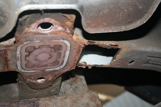

Subframe ophanging achter, L+R
IMAGE(https://myalbum.com/photo/UpHiPYD2AiPc/360.jpg)
IMAGE(https://myalbum.com/photo/UIU884cPU48y/360.jpg)
IMAGE(https://myalbum.com/photo/Y0kbQkvMQxiE/360.jpg)
IMAGE(https://myalbum.com/photo/GQcpLyKzk1YF/360.jpg)

Over het laswerk zelf ben ik redelijk tevreden, een 6+ zeg maar. (De meeste lassers waar ik tot nu toe mee gewerkt heb kregen altijd een dikke onvoldoende van mij, prutsers die de boel volpoepen en lelijk afwerken.) Deze lasser werkt de boel mooi af, alleen de voorbereiding/afwerking van de holle ruimtes kon beter. Daar zit nog veel beginnende roest. Ik had liever gehad dat ook dat goed opengehaald was en schoongemaakt. Daar had ik graag wel zomaar €500,- meer voor neer willen tellen. Deze lasklus heeft mij alles bij elkaar €750,- gekost, een heel schappelijke prijs. Wellicht had ik zelf bij het maken van de afspraak daar ook duidelijker in moeten zijn.
Je kunt iig bij deze lasser goed terecht! (Maar dan wel duidelijke(re) afspraken maken.

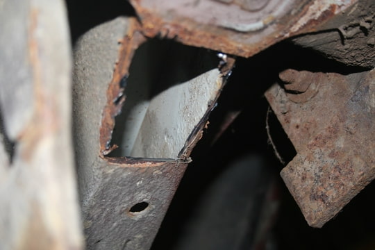

Ik had wat foto's beloofd. Voor:
IMAGE(https://myalbum.com/photo/X2i1CjksMTIw/360.jpg)
IMAGE(https://myalbum.com/photo/UTb8QHelEMjs/360.jpg)
IMAGE(https://myalbum.com/photo/QG5lHxJFfSg7/360.jpg)
Na:
IMAGE(https://myalbum.com/photo/0ITDD3dl4vRp/360.jpg)
IMAGE(https://myalbum.com/photo/jYfn4X678Hos/360.jpg)
Dit is niet het mooiste laswerk, maar wel stevig en goed doorgelast. Met de juiste behandeling zit dit weer voor jaren.

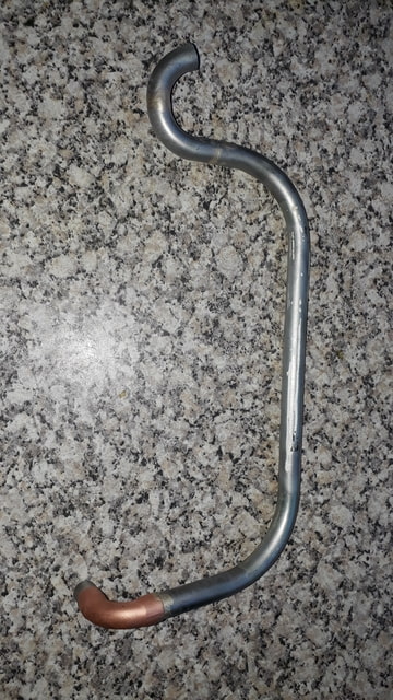

Wat ondertussen ook opgelost is, is de aanzuigslang van het LHM vat naar de HD pomp. Die slang was helemaal hard geworden en bij een demontagepoging brak dit uiteraard af. Deze slang is NFP, dus moest er wat verzonnen worden. Met behulp van een vriend van mij is er een vast pijpje gemaakt waar aan de uiteinden een klein stukje rubberslang komt om bewegingen op te vangen. (de slangklemmen worden nog vervangen door oorklemmen of ligarex, dat staat wat mooier)
IMAGE(https://myalbum.com/photo/vSKOBPt1WhAe/360.jpg)
IMAGE(https://myalbum.com/photo/NHVUgxqIBrMv/360.jpg)
Op de na foto bovenaan deze post zie je de slang wel zitten. In de Brantho Korrux gezet en omwikkeld met textieltape zodat het niet teveel opvalt.

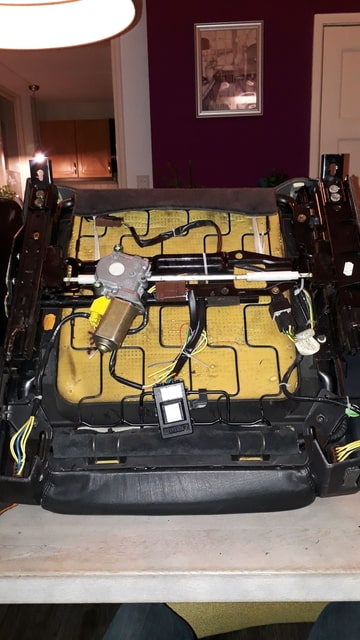

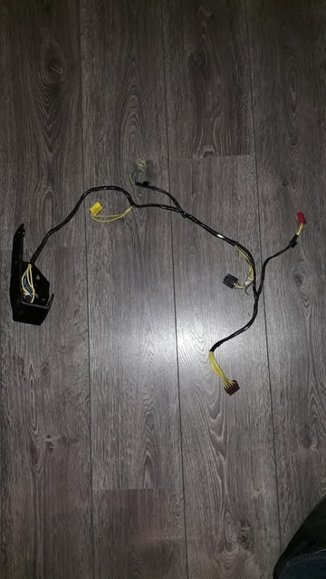

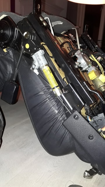

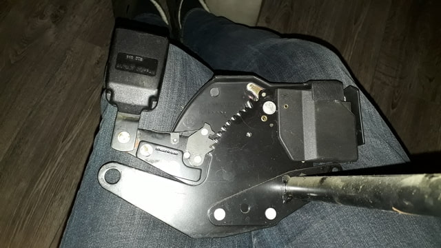

Eerder had ik een interieur gekocht in Duitsland, naar zeggen uit een serie 1. Bij koop had ik wat beter moeten opletten want de bekabeling kwam niet overeen. Ook bleek het nieuwe interieur een pyrotechnische gordelspanner te hebben ipv een mechanische. Na wat bestuderen kwam ik tot de conclusie dat de frames en stekkers hetzelfde zijn en dat de boel "overbouwbaar" moest zijn. Zo gezegd zo gedaan;
De niet passende bekabeling
IMAGE(https://myalbum.com/photo/7ABcoQ1z3233/360.jpg)
Pyrotechnische gordelspanner:
IMAGE(https://myalbum.com/photo/FsYYrgBSJFq9/360.jpg)
"Verkeerde" kabelboom uitgebouwd
IMAGE(https://myalbum.com/photo/9E3DMPvTz4fc/360.jpg)
Een mechanische gordelspanner van de bijrijdersstoel die zo te zien al in actie is geweest (en die ik dus nog zoek...)
IMAGE(https://myalbum.com/photo/VLcof3YvUnfO/360.jpg)

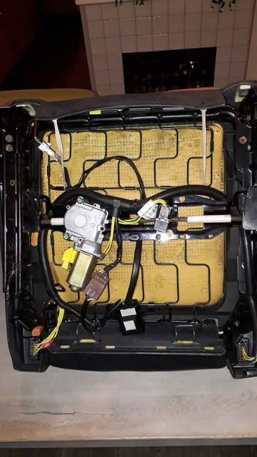

De "juiste" kabelboom gedemonteerd
IMAGE(https://myalbum.com/photo/DXCXg1ToUEFe/360.jpg)
Gemonteerd op de juiste (gekochte stoel)
IMAGE(https://myalbum.com/photo/wcH4EkFEsxx7/360.jpg)
Zoals je ziet hangt er nog wat los, dat is de stoelverwarming, daar ga ik later nog een keer mee bezig. Heeft nu geen prio.

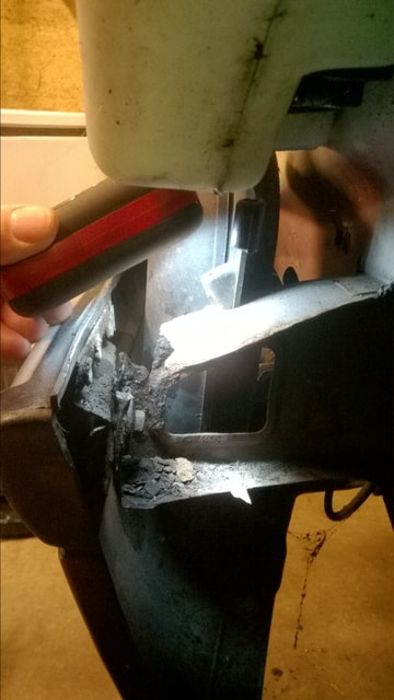

De moed zakte mij gisteren wel even in de schoenen. De roestbeker bleek nog niet leeg helaas.
IMAGE(https://myalbum.com/photo/Wc7GKtVlmFfP/360.jpg)
Dit zat goed verstopt onder de dikke laag "bitak" die op de bodem zit. Het was dat ik dat stuk aan het schoonmaken was om de bescherming op die plek weer te vernieuwen. Dat is namelijk een kwetsbare plek omdat alle rommel dat van het wiel afslingert er tegenaan slaat.
Hopelijk kan ik mijn lasser weer strikken, die beste man zit vaak vol met werk. Voorlopig ben ik dus nog lang niet klaar met deze XM. Maar goed dat ik de schorsing net weer verlengd heb...
  • XM 2.0 16v - Bleu Mauritius
RE: De XM van Chris B
Het lijkt maar een klein gaatje maar kan het moeilijk beoordelen op die foto. De lasser die mijn Multimedia heeft gefixt zou dat ook wel kunnen  denk ik. Zit in Aduard.
Het laswerk is APK afkeur helaas. Dus eerst afmonteren en keuren is geen optie. Gelukkig is een vriend van mij bereid om het lasapparaat in de bus te zetten en bij mij thuis te lassen.

Misschien de gele draden tikje openwerken en weerstand meten tussen de draad en pin 8?
Hahaha, ja dat ik daar niet op gekomen ben. Tssss, zo simpel
Ik heb daar zon prikker voor, naald aan een elektra touwtje met een lampje en een batterij en een krokodillen bekje. Bekje aan de pin afijn u red u nu wel
