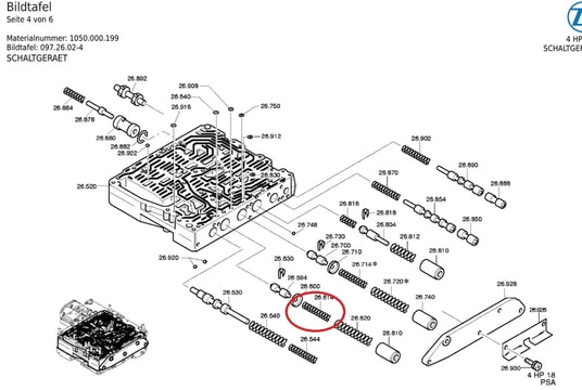

Het fixen van de XM ging niet heel makkelijk dit keer. In de bouwtekening van ZF zit een instinker die ik niet verwacht had:
IMAGE(https://myalbum.com/photo/B5THvarL6FbU/360.jpg)
Die veer staat wel op de tekening maar hoort daar niet te zitten. Uiteraard had ik conform tekening alles weer opgebouwd en de XM schakelde uiterst beroerd. Ik had al wel die afwijking gezien en gedacht: "Aha, zal er al eerder eens aan gerommeld zijn?". Niet dus, de tekening van ZF klopt niet. Wel gek, zoiets heb ik nog nooit bij de hand gehad.
Dus het brein er weer uit gehaald en de betreffende veer verwijderd. Nu ik twee breinen op de werkbank had liggen meteen maar alles dubbel geverfieerd of ik het wel goed gedaan had, het is namelijk best een ingewikkelde puzzel. Daarna weer ingebouwd en na afbouwen een flinke stevige ronde gereden. Schakelt perfect! Hopelijk blijft dat nu voor langere tijd zo!

Wow, hoe ben je daar achter gekomen dan?  Ik bedoel, om zo.n officiele tekening te 'overrulen' moet je wel zeker weten dat ze een fout hebben gemaakt (een ernstige in mijn ogen).
En dus toch LPG?  Mooi!
RE: De XM van Chris B
Bij beide breinen zat deze veer er niet in, dus ik verwonderde mij er al over dat er op die plek een dubbele veer op de tekening zat. toen het echt slecht bleek te schakelen en ik geen andere verklaring kon vinden het brein weer gemonteerd zonder die veer. Daarna schakelde het uitstekend. 1 en 1 = 2
Het zou  mij niet verbazen als er bij latere 4HP18 bakken 1 of meerdere modificaties zijn doorgevoerd en dat die latere tekening misschien onverhoopt leidend is geworden voor vroegere exemplaren? Heb dat al eens eerder meegemaakt met documentatie van een Prins VSI gasintallatie.

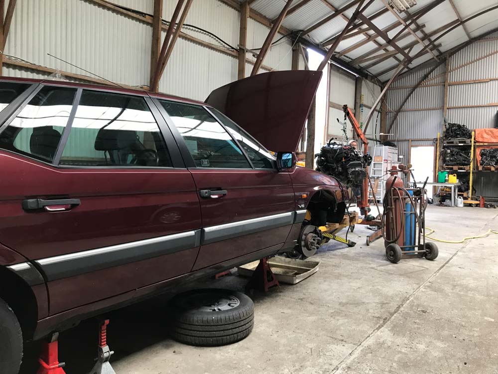

Status:
- XM staat in Rottum
- Reserve subframe met complete aandrijflijn staat in Middelburg
- Gereviseerde automaatbak staat naast mijn XM
- Front van XM is eraf, motor ligt bijna kaal
Van Brian heb ik goede tips gekregen. De bak aan de motor zetten heeft wat aandachtspuntjes. (En wat mij opviel, er zijn op diverse internetplekken broodjes aap en verkeerde oplossingen geschreven. Kom daar later op terug,)
Bij het uit elkaar halen viel mij een flinke scheur op in het voorste uitlaatspruitstuk. Voor is erger gescheurd dan achter. Dat was 18.000km geleden nog niet het geval. Beetje jammer. Gelukkig heb ik ook daarvoor nog een ongescheurde liggen.
Wat ik mij nu afvraag, is het te voorkomen? Zelf zoeken leverde het antwoord "nee" op. Het is een slijtageproces van uitzetten en krimpen waardoor het materiaal steeds meer spanningen krijgt. Lassen kan wel, maar werkt beperkt qua levensduur.

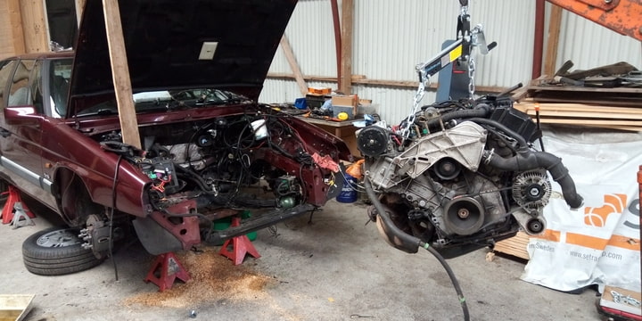

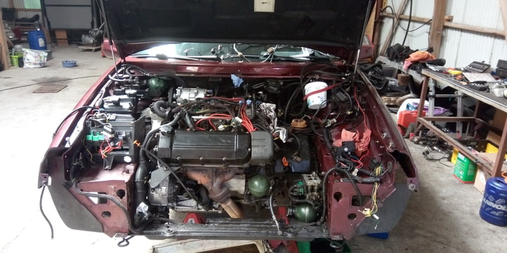

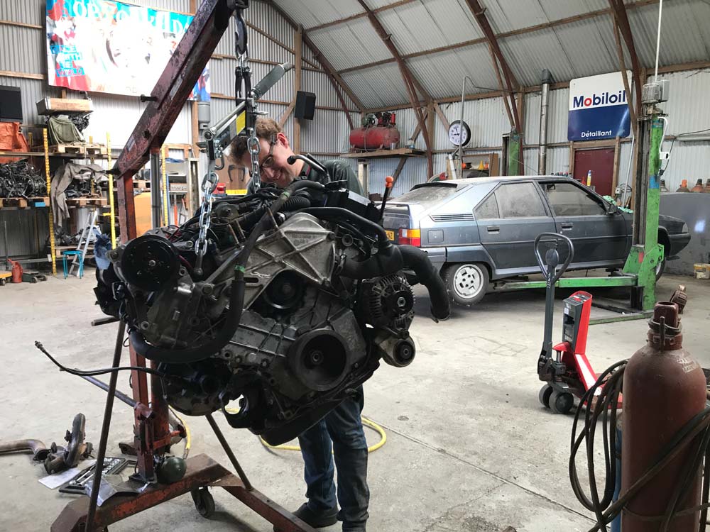

Plaatjes zeggen meer dan woorden: (en het is wel weer eens tijd voor plaatjes):
IMAGE(https://myalbum.com/photo/dwHDTcpcKLVM/360.jpg)
IMAGE(https://myalbum.com/photo/qcLYs4a9mw7M/360.jpg)
IMAGE(https://myalbum.com/photo/Q9CgaDZw2Gqg/360.jpg)
IMAGE(https://myalbum.com/photo/bvUXwQwyDw4s/360.jpg)
Bij het laatste plaatje, let eens op de hoeken van het subrame voor het stuurhuis. Die zijn precies zo dat er water in troep in blijft staan. Tssss. Denk dat ik er maar een gat in boor links en rechts en dan goed in het vet zetten.
Foto is helaas niet scherp, maar de krukaskeerring sluit op de poulie. De rand van de poulie zit vol pitten en een slijtrand. Daar is vandaag een sleeve voor besteld, want anders is de nieuwe keerring in no-time weer lek als een mandje.
Het uitlaatspruitstuk is los op 1 weigermoer die morgen nog wat overtuiging moet ontvangen. Morgen kom ik denk ik wel toe aan het wisselen van bak en weer opbouwen.

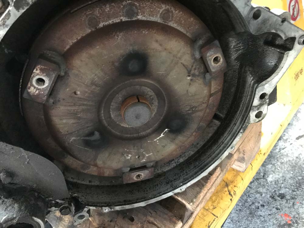

Het scheiden van de bak en het blok.
De oude koppelomvormer.....

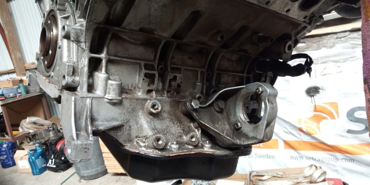

Gisteren stond in het teken van boren en tappen, 16 stuks in totaal. Best een tijd mee zoet geweest.
IMAGE(https://myalbum.com/photo/RoAFEcUPnT6Z/360.jpg)
De M8 tapeinden zijn donorexemplaren uit XUD dieselkoppen.

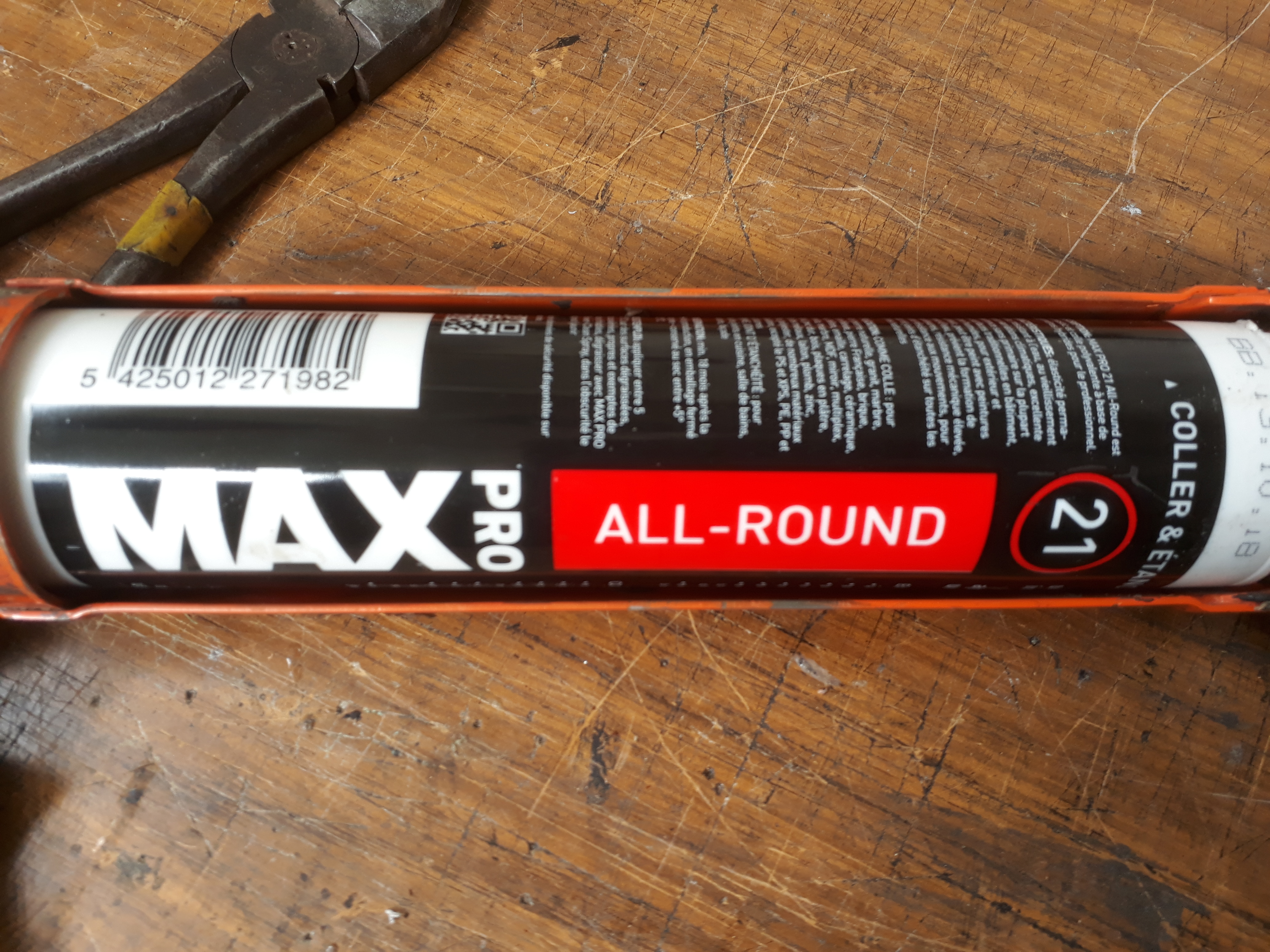

Als vervanger voor rubber delen gebruik ik polyurethaan kit na uitharden bijna het zelfde als rubber. Stofhoezen gerepareerd en niet meer te krijgen onderdelen. Ideaal voor verteerde stekker aansluiting.
