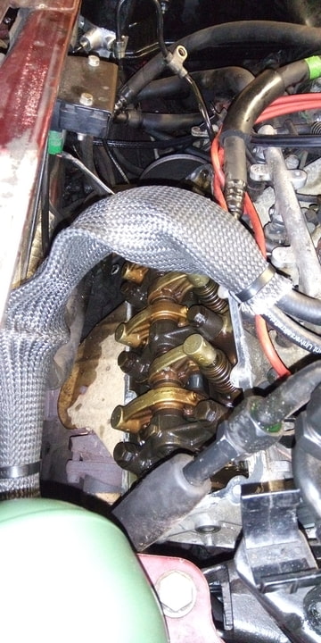

Eerst maar eens waterpomp en thermostaat eruit gehaald. Daarvoor is een motortakel nodig en het ontmantelen van de motorsteun"contraptie" aan bijrijderszijde:
Helaas zijn waterpomp en thermostaat 100 punten en volledig in orde. Waterpomp is nog erg goed zelfs.

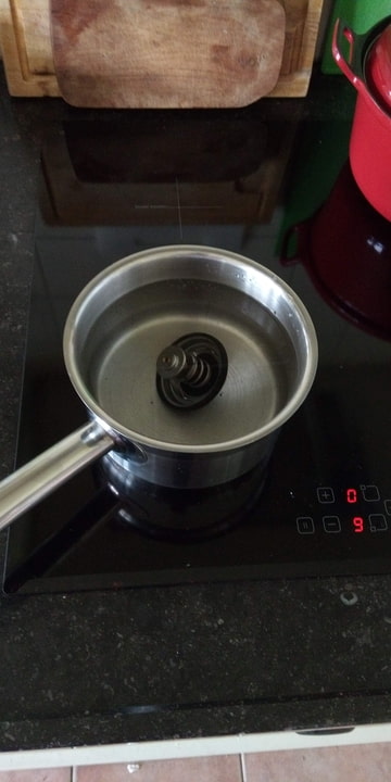

Thermostaat nogmaals gecheckt en werkt ook prima:

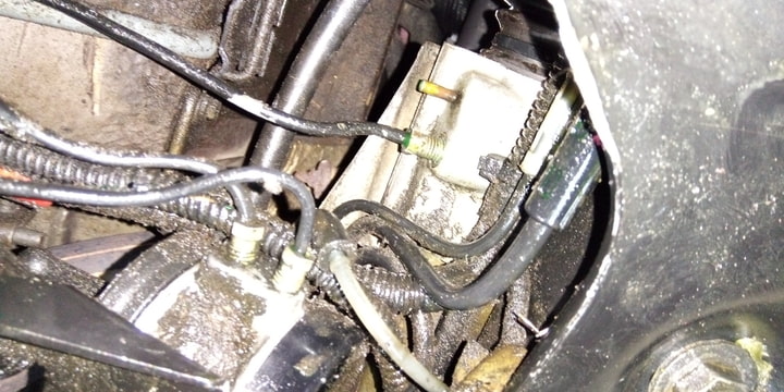

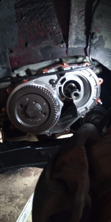

Gisteren op de brug bij een vriend van mij de o-ringen van de stuurdrukregelaar (governor) van de automaat vervangen:
Dat was dus nodig. Automaat schakelt weer zoals het hoort!

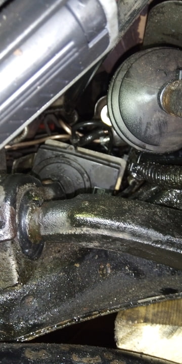

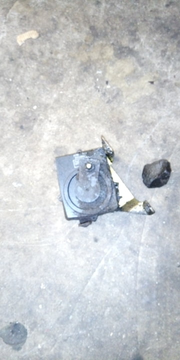

Om bij de leiding te komen moest de hydractiefsensor op de stabistang aan de kant. Daar bleek een steen bovenop te liggen die vol in mn smoel stuiterde.

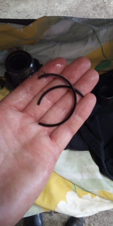

Het was de eerste keer dat ik een aircopomp uit elkaar had. Zo'n eerste keer eindigt meestal in falen, ook dit keer. De pomp was zo lek als ene mandje. Denk dat ik nu maar even spaar voor een nieuwe pomp. In totaal heb ik nu 3 gebruikte pompen geprobeert en eentje daarvan proberen te fixen. Durf nu wel te zeggen dat gebruikte aircopompen een (te) grote gok zijn.

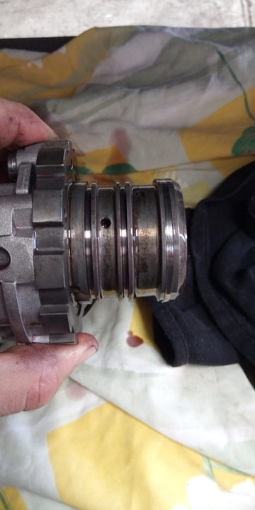

De laatste tijd deed de automaat vervelend. Ruw schakelen tussen 2 en 3 vice versa en bonkig in de achteruit. Vorige week had ik zelf even heel kort (1 of 2 tellen) geen aandrijving in 3. Toen was het klaar voor mij en ben ik gaan zoeken en lezen. Daarbij een hele stapel howto's verzameld van Saab fora en US revisiebedrijven, de 4HP18 zit in een aantal Saabs en Amerikanen. Dat leverde op dat 1 of meerdere kleppen in het brein niet goed werken. In de zin van stroef lopen of kapotte veren. Ik heb nog een subframe met blok en bak staan met weinig kilometers, alleen de bak daarvan doet alleen de 1 vooruit en de achteruit het.

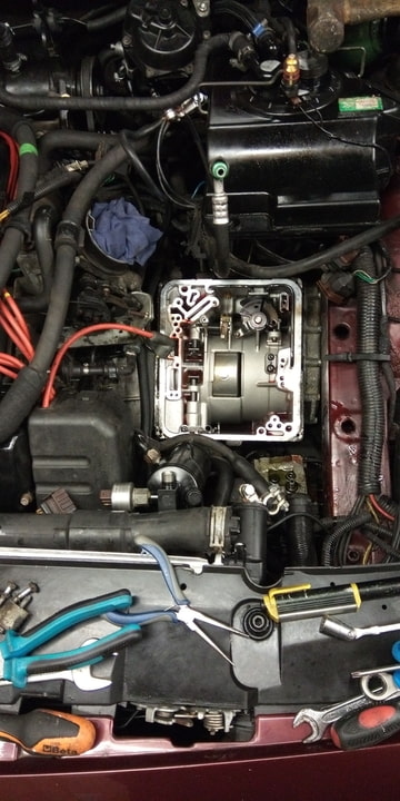

Dus daar het brein maar afgeschroefd en die uit elkaar gehaalt om schoon te maken, daar bleek een hoop gorigheid in te zitten:
Laatste foto, tweede van rechts is de klep die voor het schakelen tussen 2 en 3 zorgt. Bij het brein dat in mijn eigen XM zat liep deze klep stroef.
Vanavond het schoongemaakte brein in mijn XM geschroefd.
Was best een archeologische expeditie, accubak, luchtfilter, LHM vat en nog een stapel klein grut moeten aan de kant.

2 weken terug is de XM bij van der Laan geweest voor de Diravifix. Naar zeggen van van der Laan is de rechterzuiger vervangen, want de zuiger die erin zat had putcorrosie. Ook zijn de o-ringen vervangen en zit er een nieuwe hoes op. Verder zijn de Diravi en sporing gesteld, het rijd nu echt een heel stuk beter! De XM gaat nog heel lichtjes linksaf, maar dat is een kwestie van de Diravi iets bijstellen.

- Scheur in achterste uitlaatspruitstuk dichtgekleid met een of ander kneedbaar staal prutje. Als dat niet werkt staat mij een fikse klus te wachten
- Aircopomp voorzien van nieuwe rubbers en keerringen. Airco wordt komende maandag weer afgevuld
Schakelt nu echt super! Je voelt de verzetten bijna niet, echt top. Zo goed heeft de automaat nog niet geschakeld.
