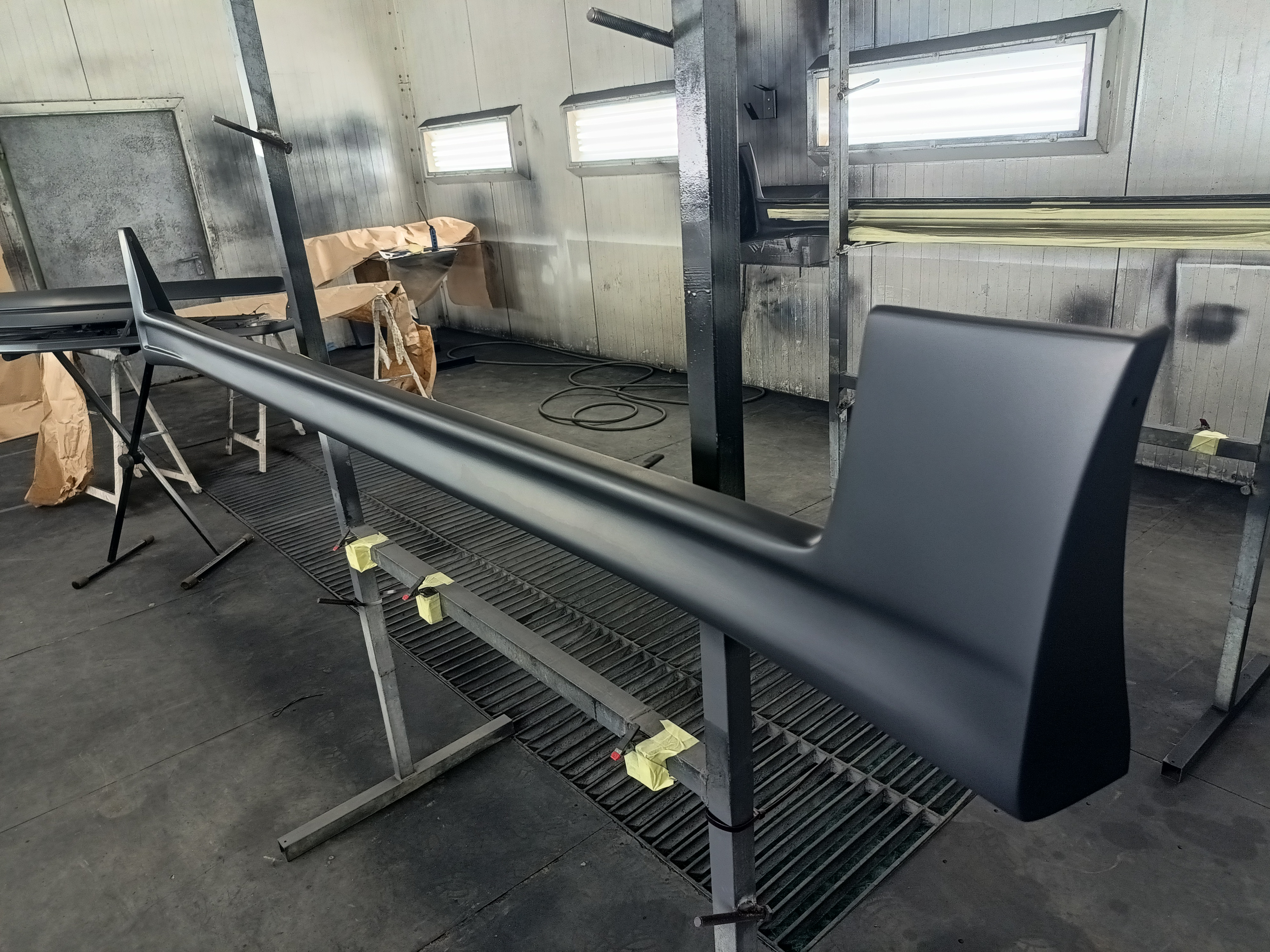

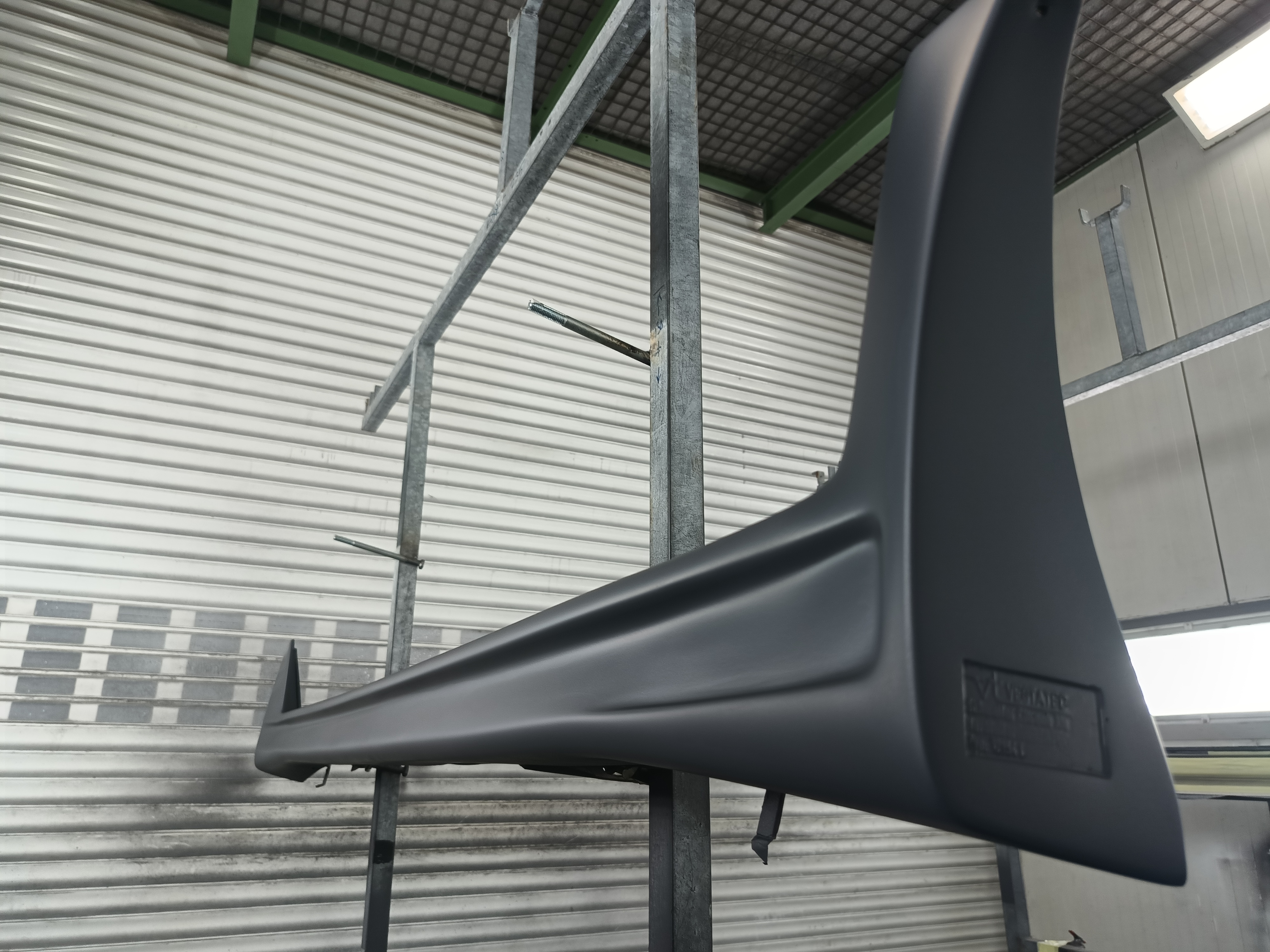

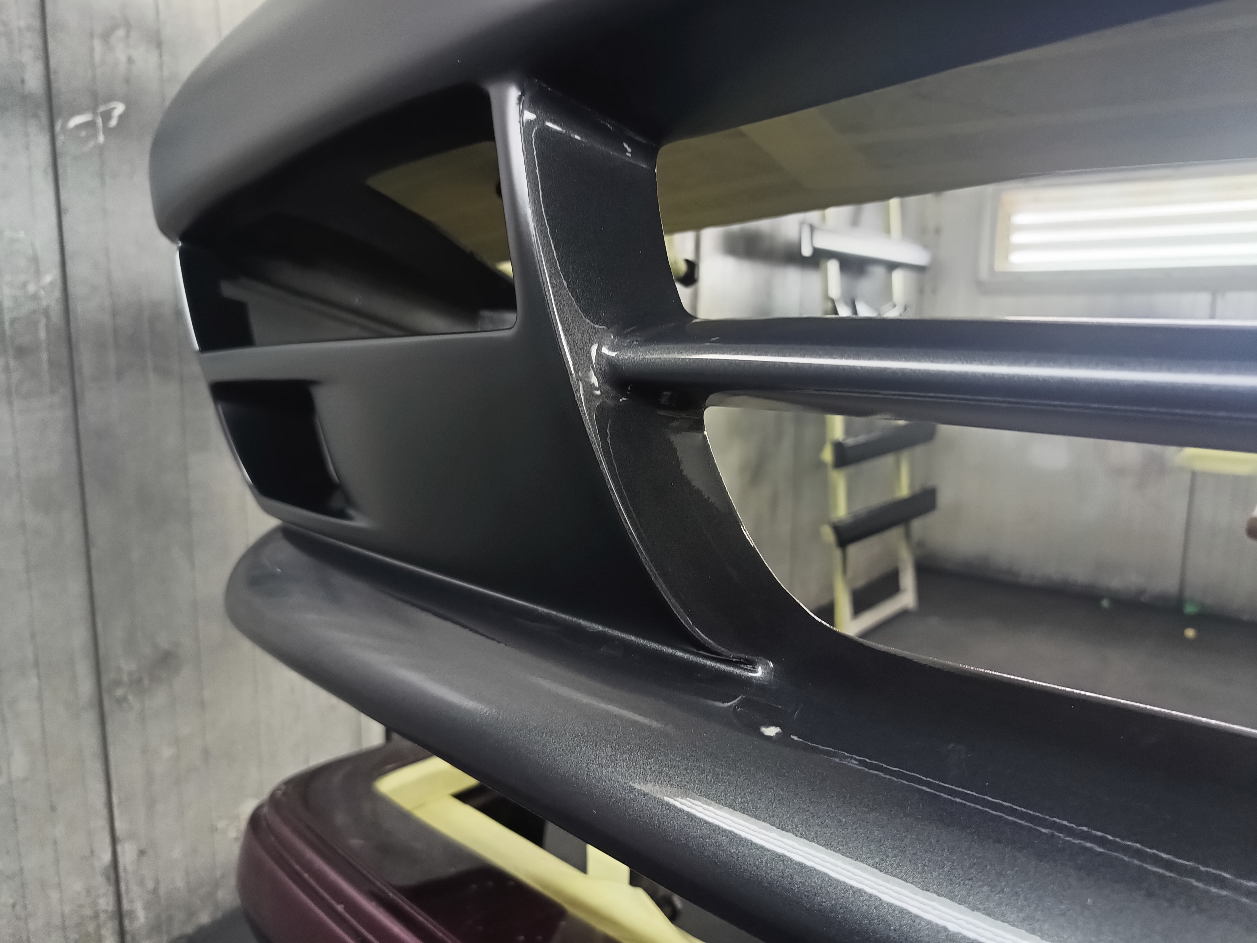

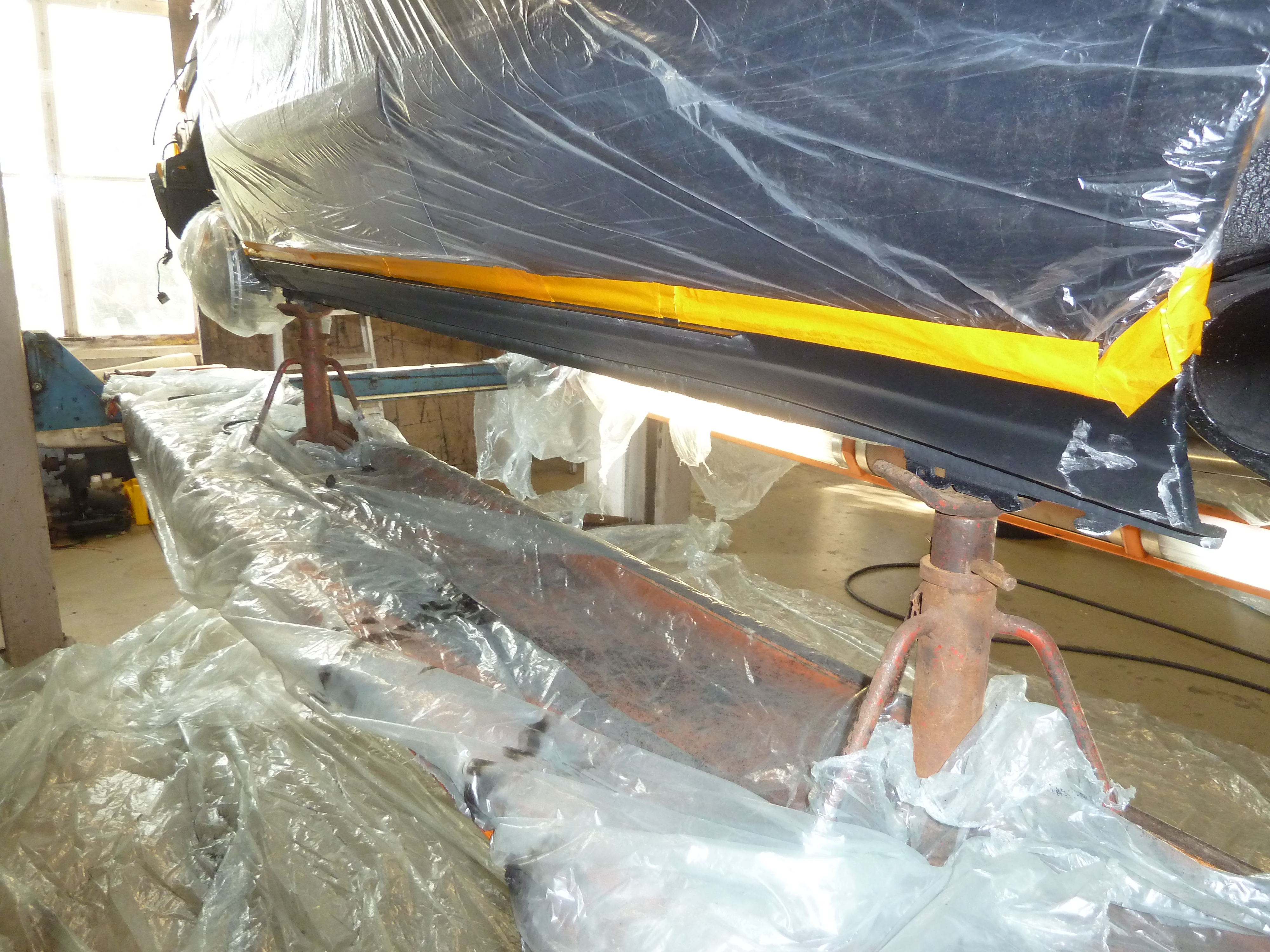

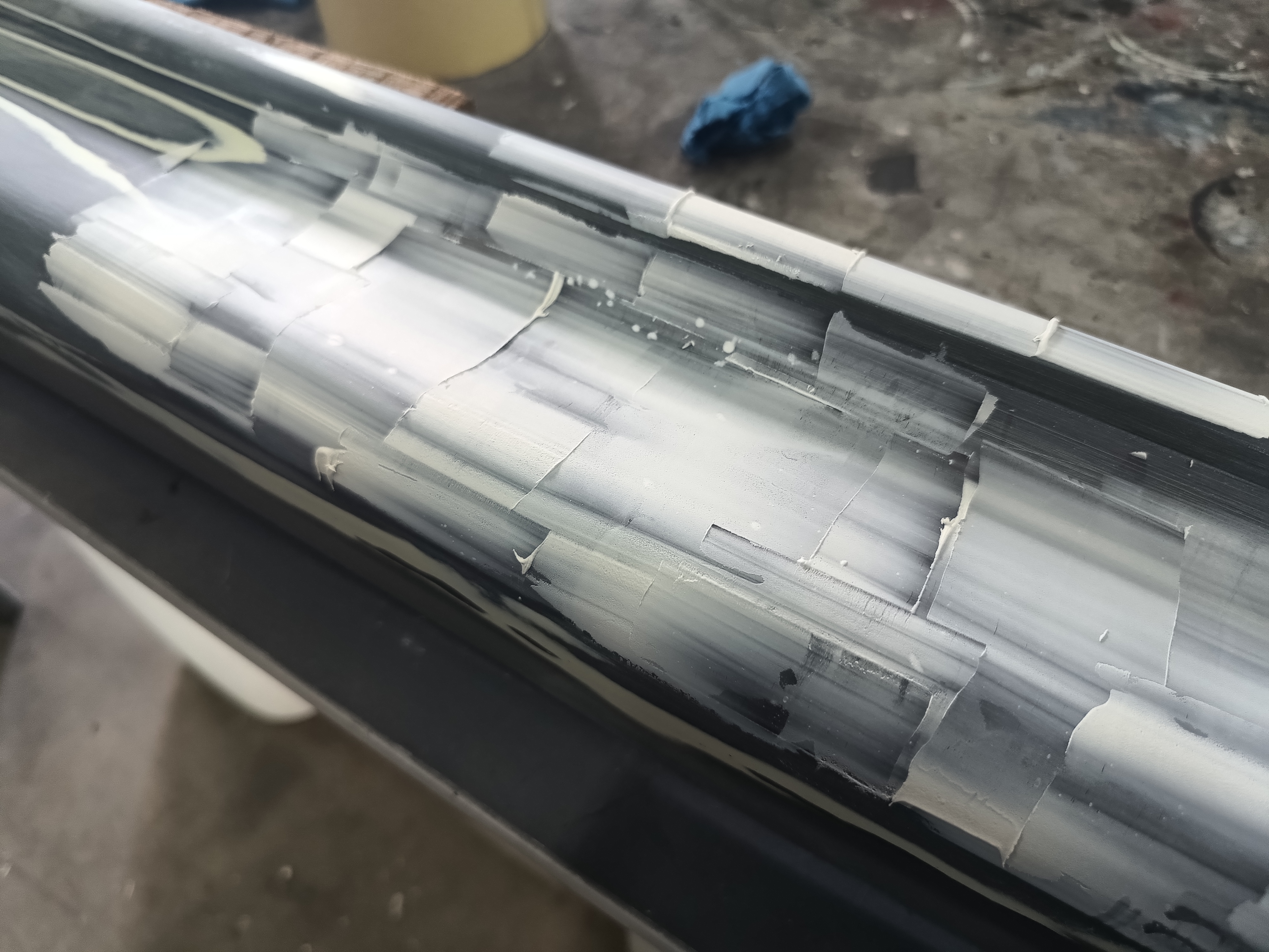

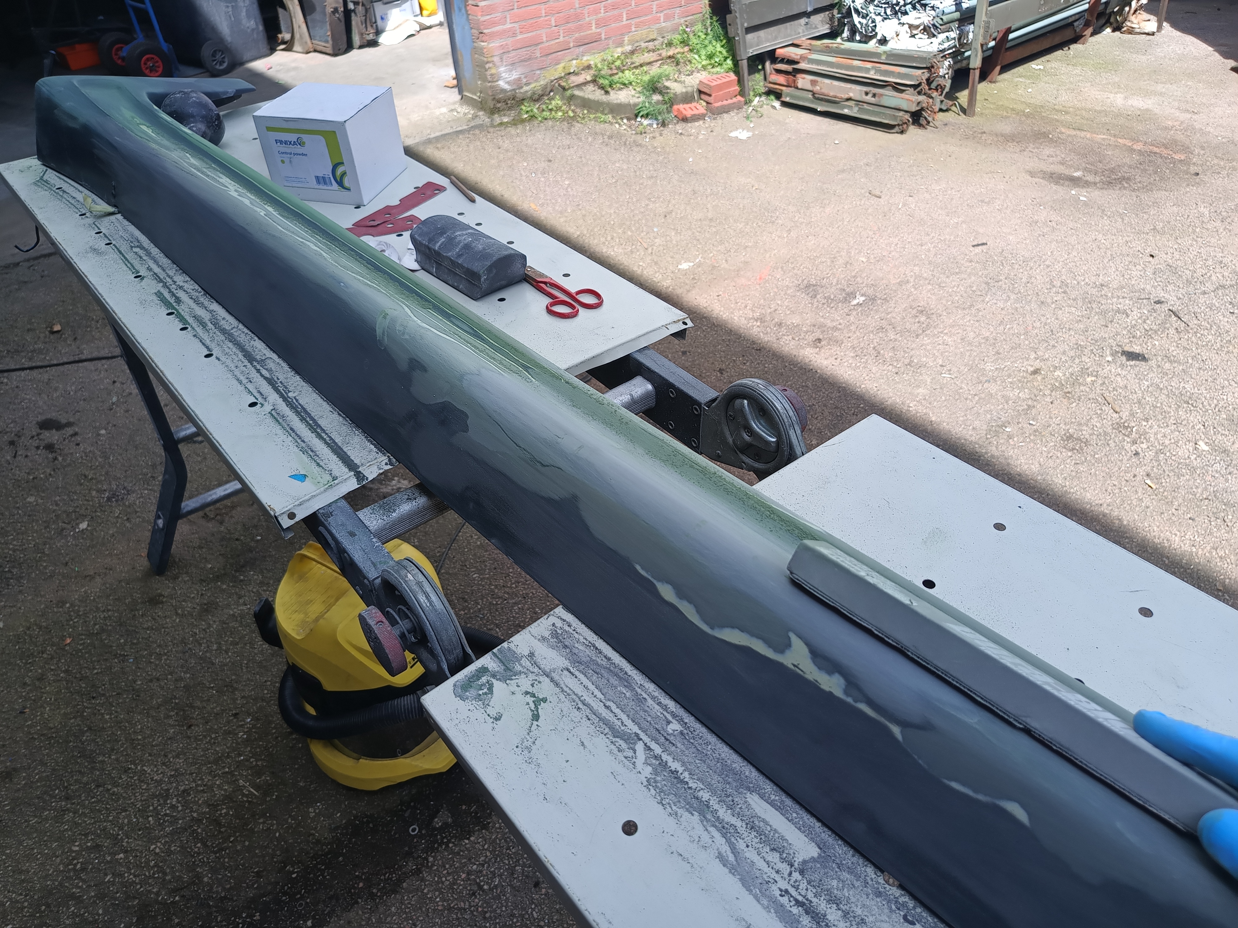

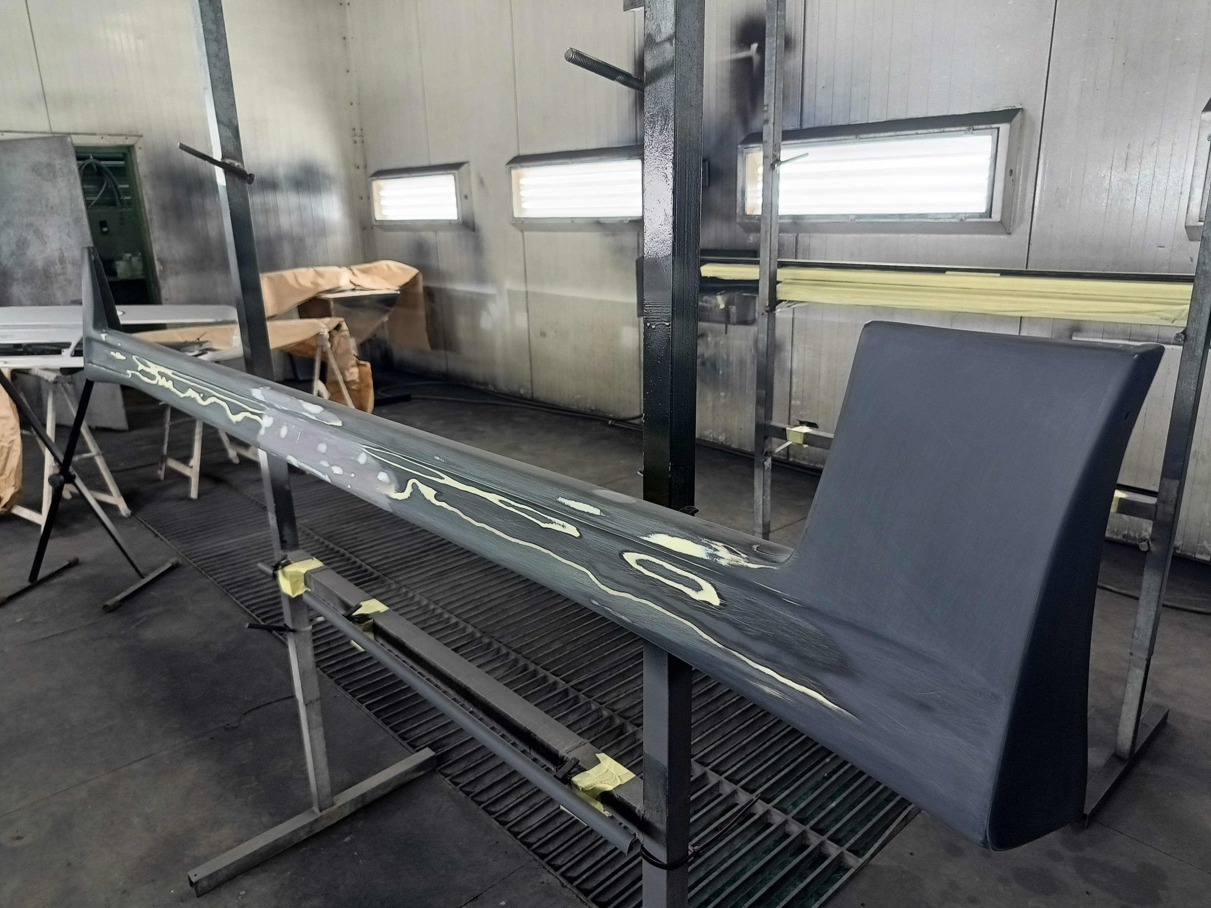

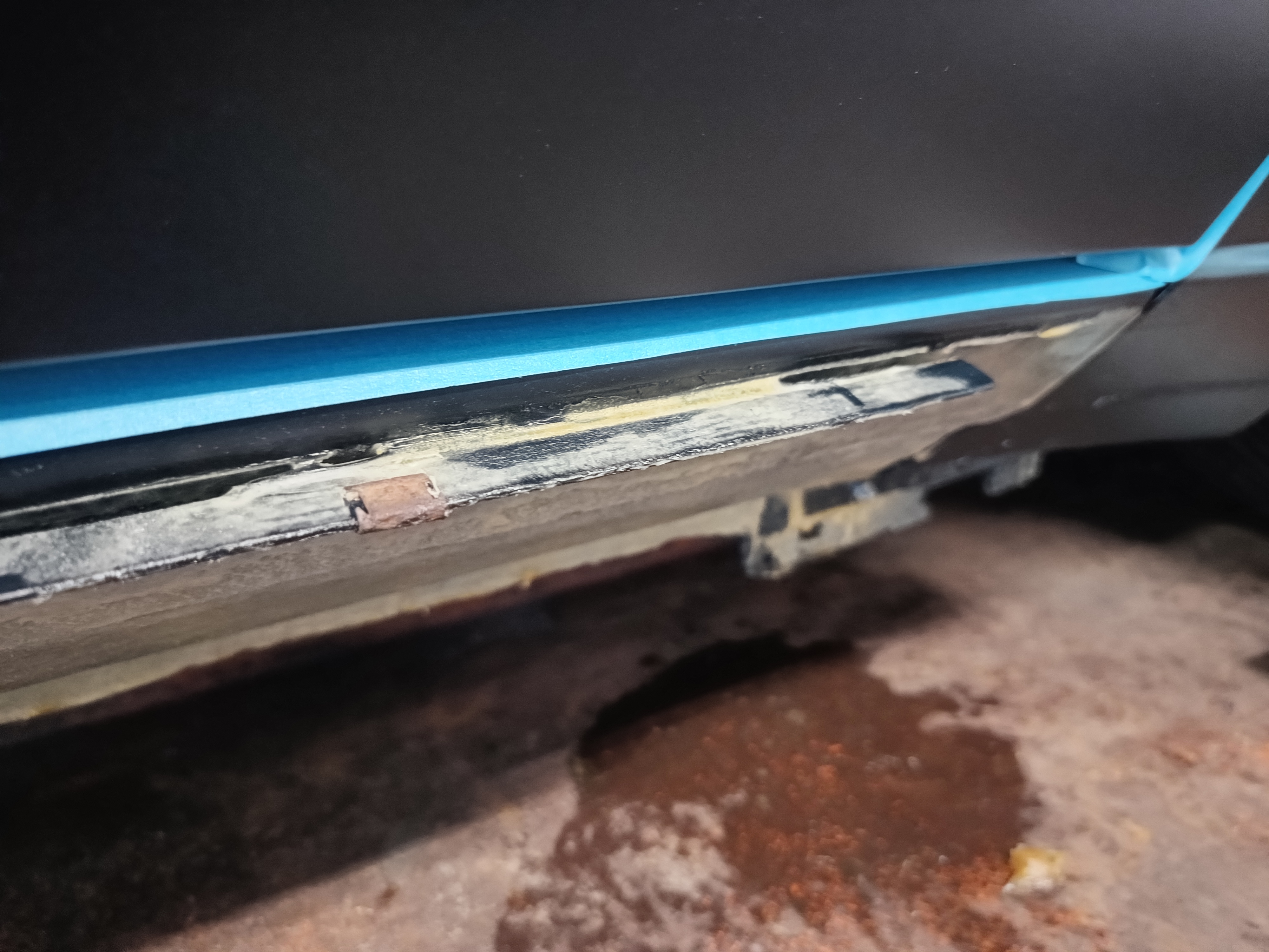

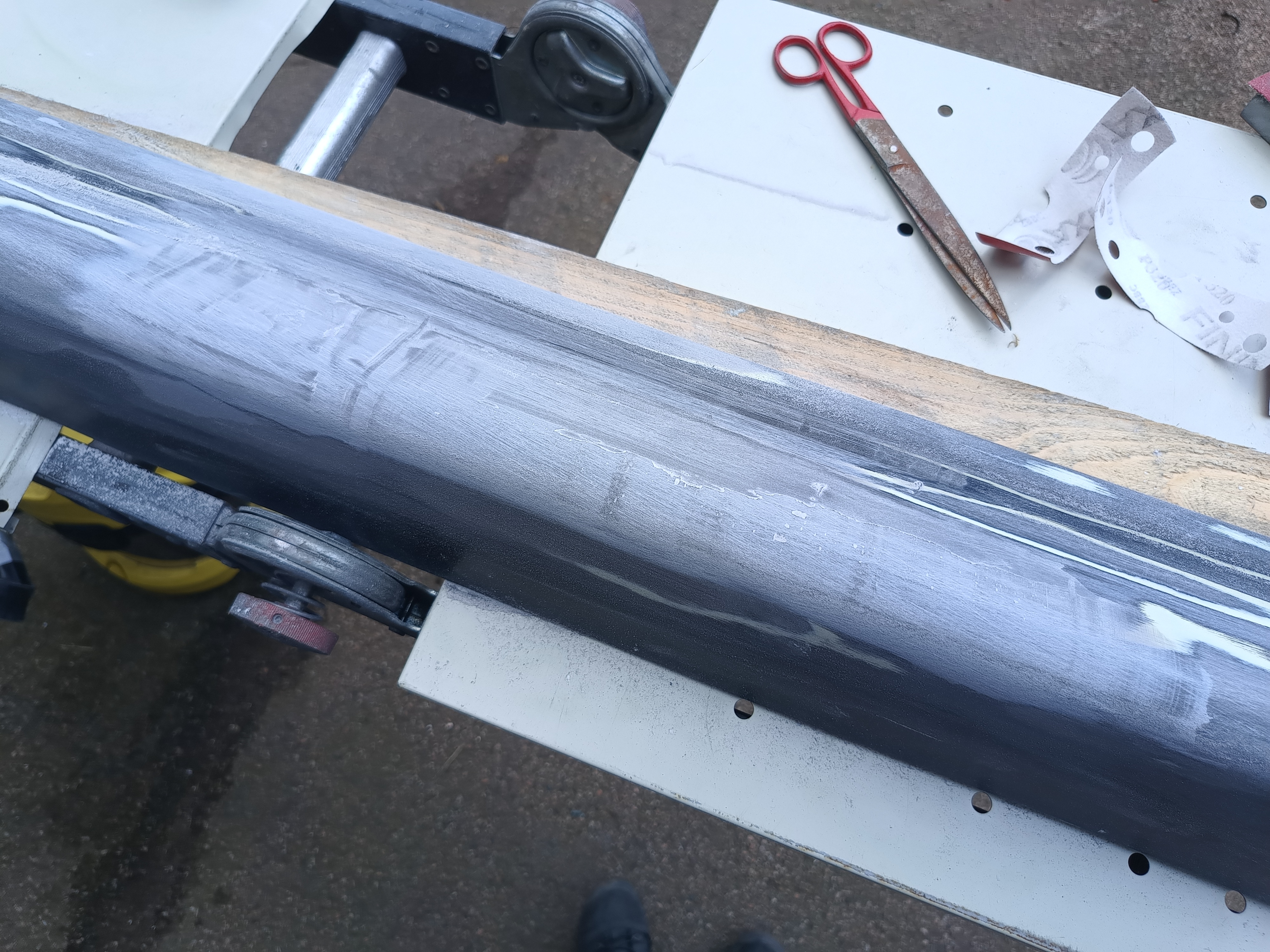

Vanochtend na het stofvrij maken van de sideskirt waar ik gisteren mee was ge-eindigt zie ik toch wel erg veel 'pin-holes' in de plamuur.
Pinholes zijn putjes van luchtbellen in de plamuur die open geschuurd zijn en eigenlijk is 't niet de bedoeling dat die luchtbelletjes er überhaupt in zitten.
Gaan we lekker oplossen met fijn-plamuur.
Lekker met een dikke kwak aanbrenegn zodat de gaatjes goed gevuld worden en daarna lekker dun afsmeren. Niet helemaal vlak afstrijken, want je plamuur zakt altijd iets in.
Ruggetjes en echt uitstekende delen even met p220 weg schuren en daarna uitblokken met p320.
De witte puntjes waren de gaatjes.
Door naar de andere sideskirt.

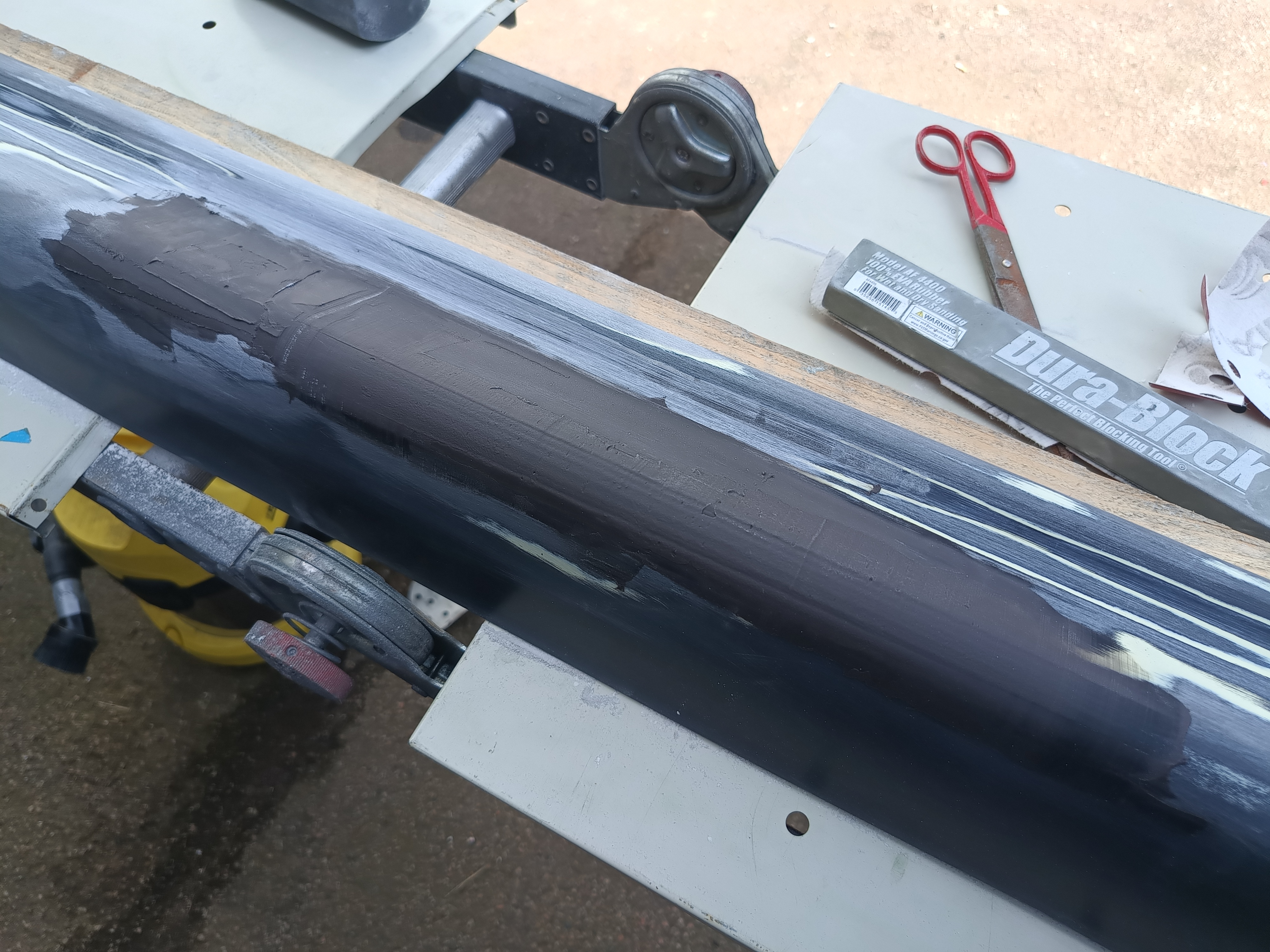

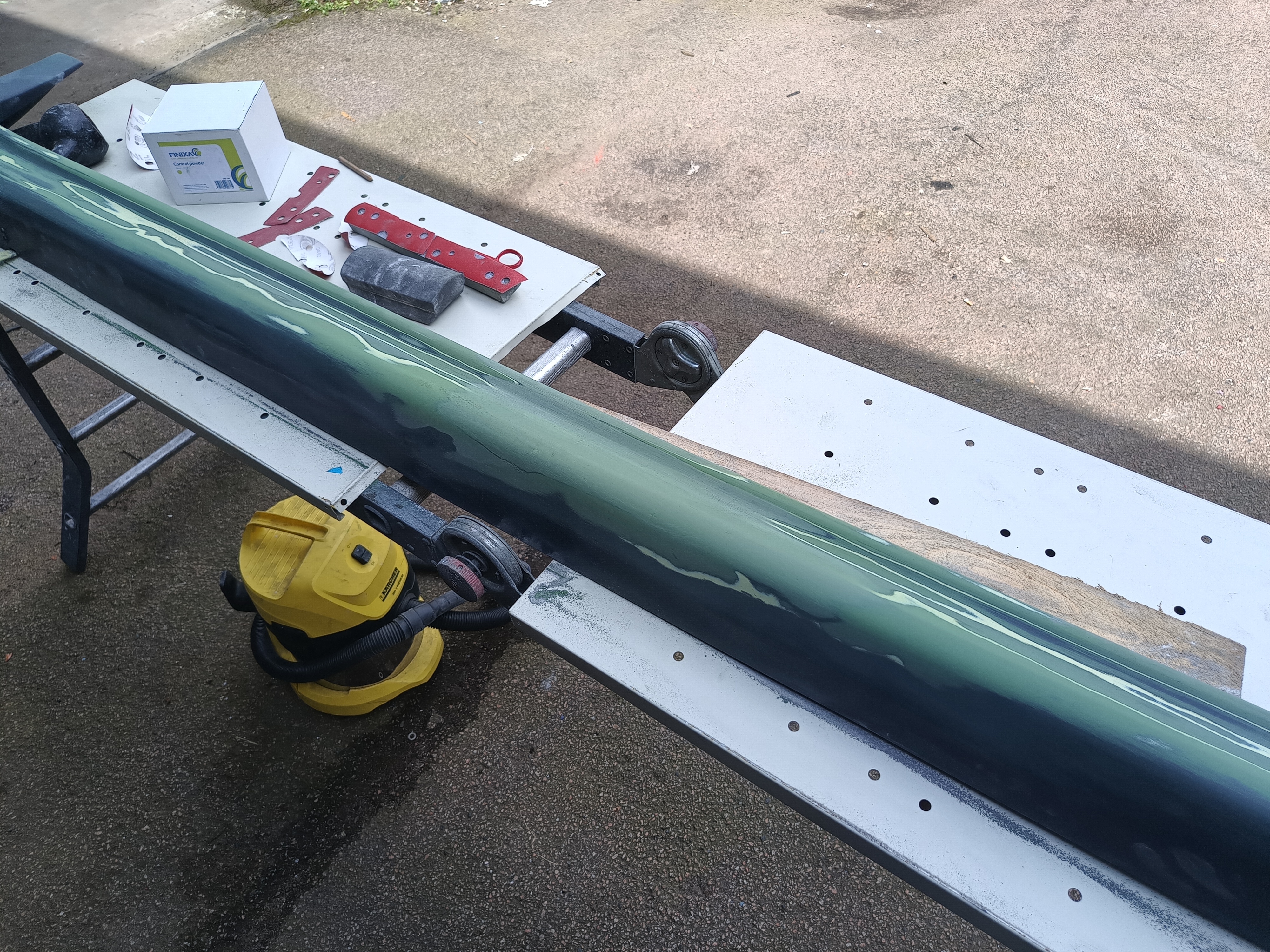

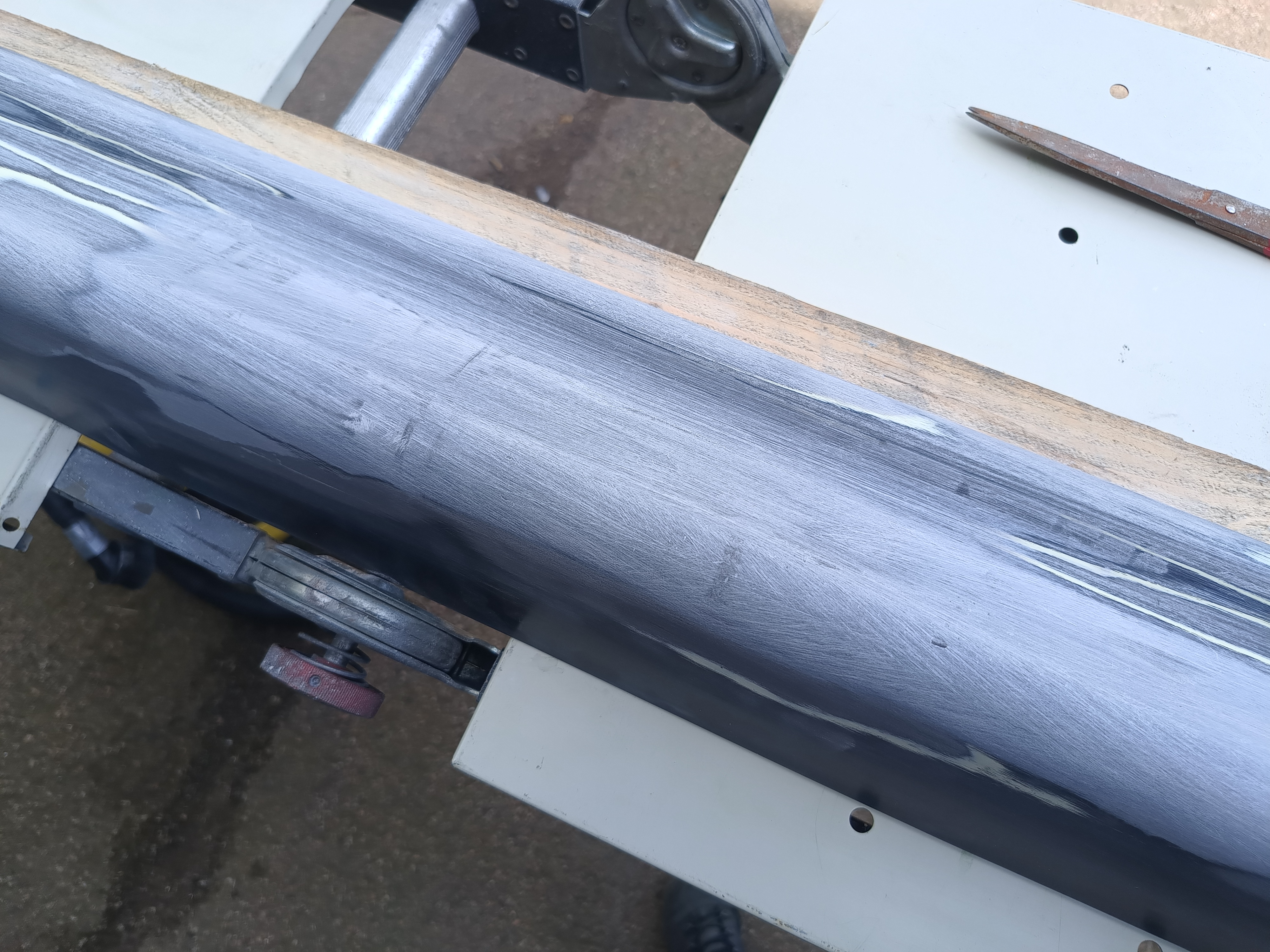

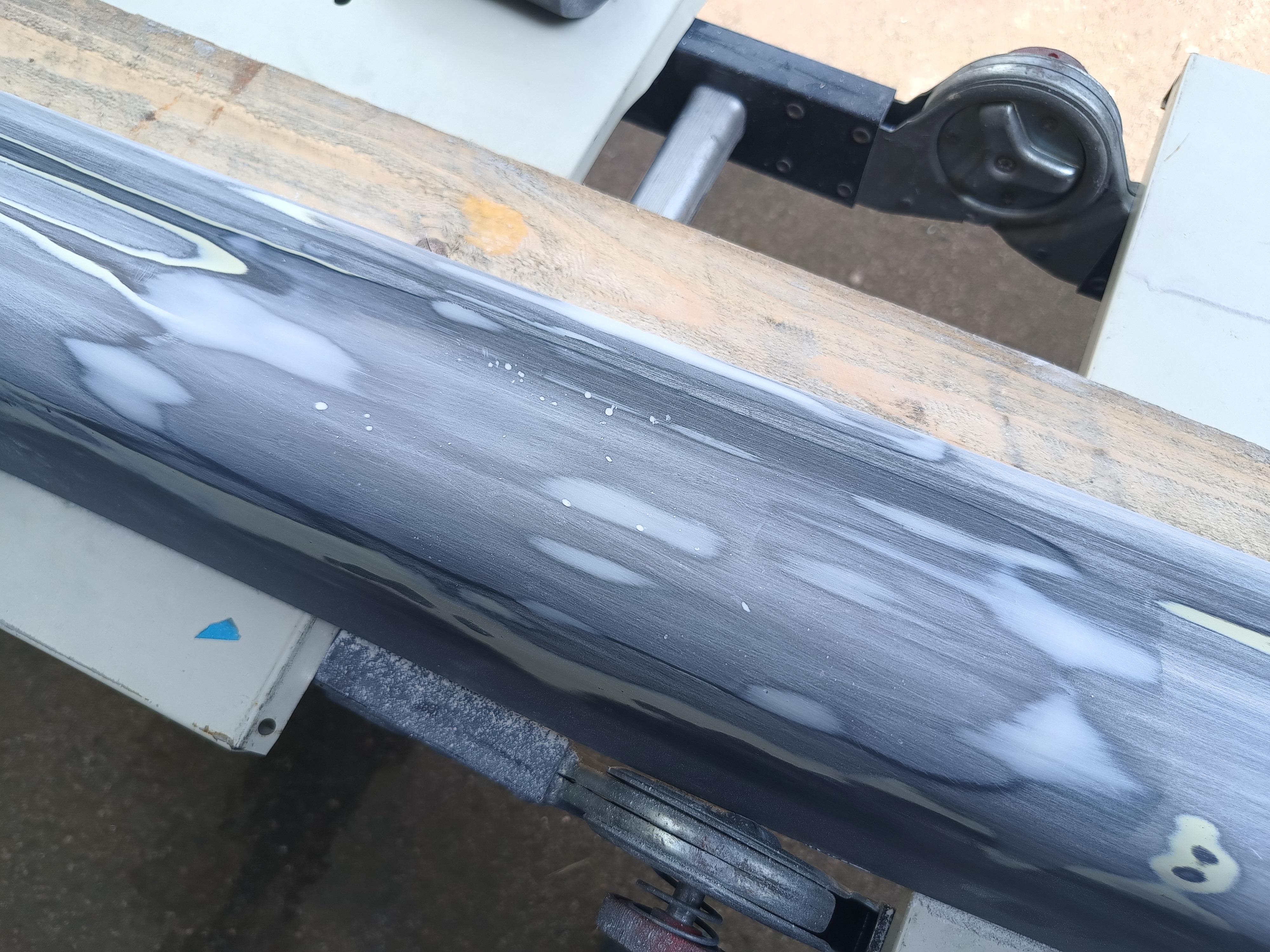

De laatste dikke laag plastic plamuur die in redelijke vorm is getrokken met een lange rechte liniaal.
Daar gaan we eerst met een lang blok en p80 overheen tot de toppen redelijk vlak zijn.
Goed genoeg zo, je moet er ook nog overheen met p120, 200 en 320.
Zoals 't nu is, is 't behoorlijk in vorm. Hetgeen nog niet geraakt is ligt dieper door dat met het aanbrengen van de plamuur er strepen zijn getrokken. Die moeten dus gewoon opgevuld worden in plaats van doorschuren totdat je daar vlak mee bent. Want dan is er gewoon teveel af.
Dit is na de p120.
Tijd voor p220 dus.

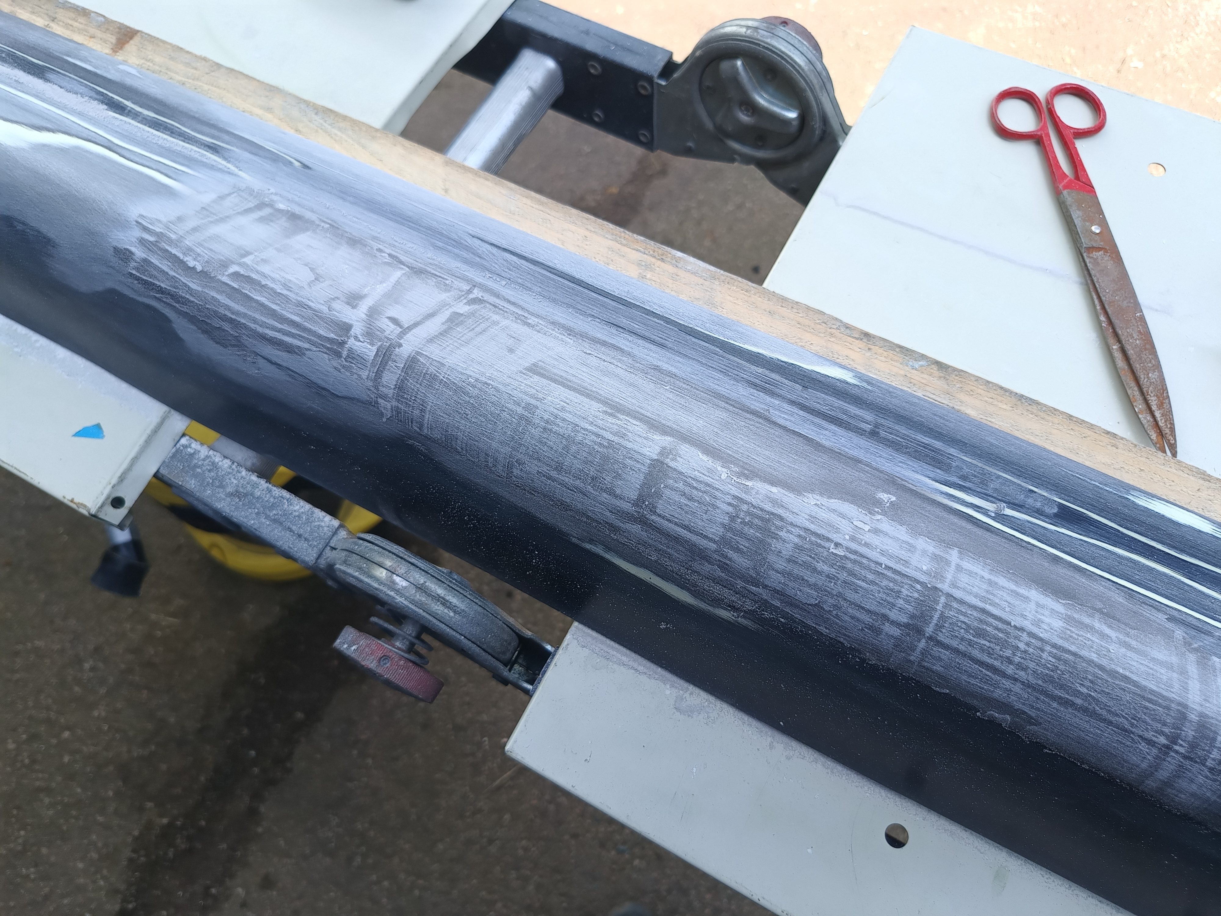

En dan voor de laatste stap, p320, gaan we weer met controlepoeder werken om er zeker van te zijn dat het geheel netjes afgewerkt wordt.
Hierdoor zie je ook duidelijk dat de plamuur zich makkelijker laat wegschuren dan het PU waar de sideskirt van gemaakt is.
Om te voorkomen dat de plamuur alsnog tot dal uitschuurt gaat worden blijf je zoveel mogelijk op het kale PU steunen.
Je laat dus de helft van je schuurblok over de plamuur plek heen gaan. Maar je levert alleen druk met je hand op het gedeelte wat op het PU blijft liggen.
UIteraard ga je zo'n kwart van de tijd nog wel met het volledige blok over de plamuurplek, maar dan laat je 'm alleen glijden en lever je geen druk.

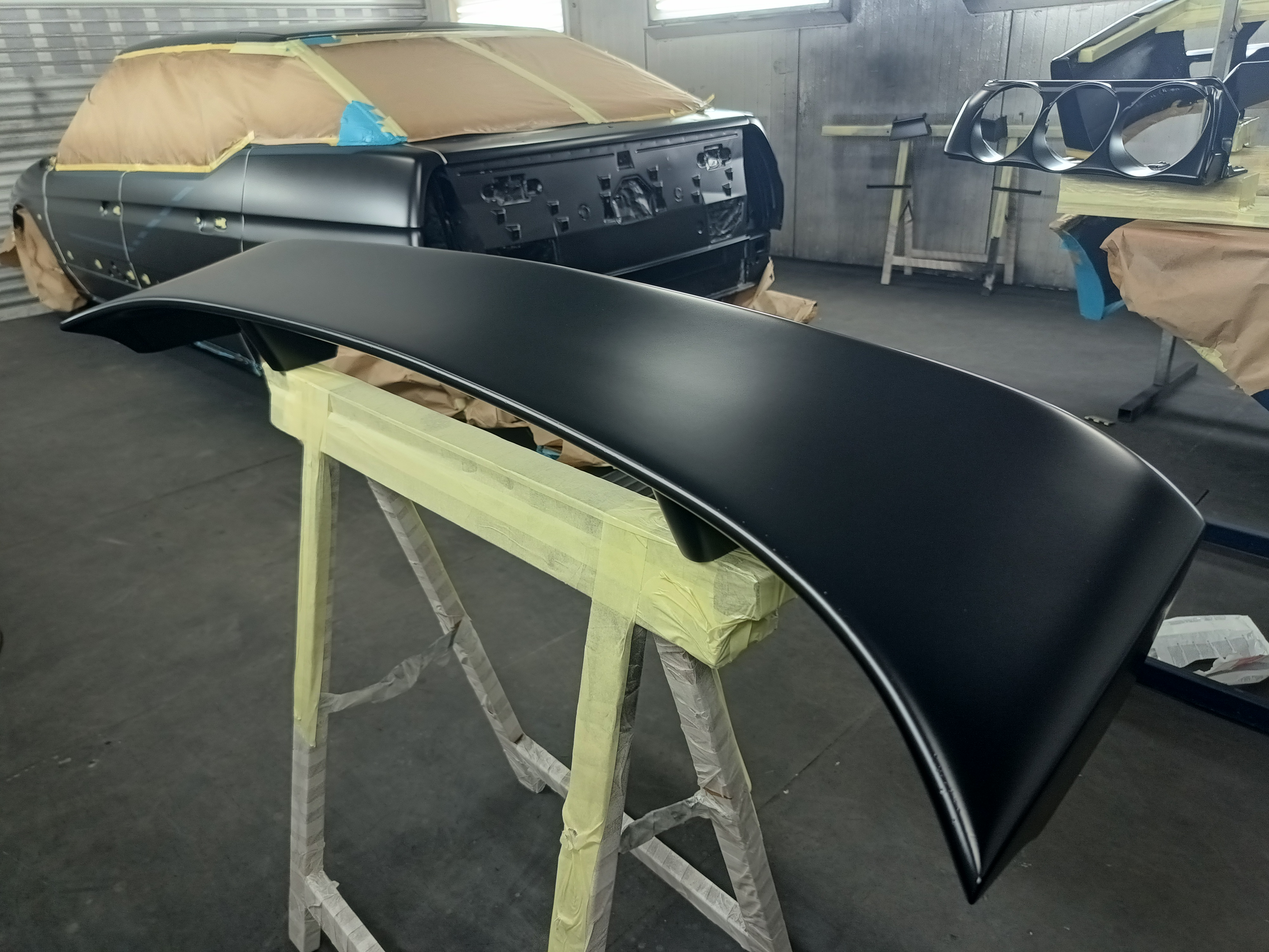

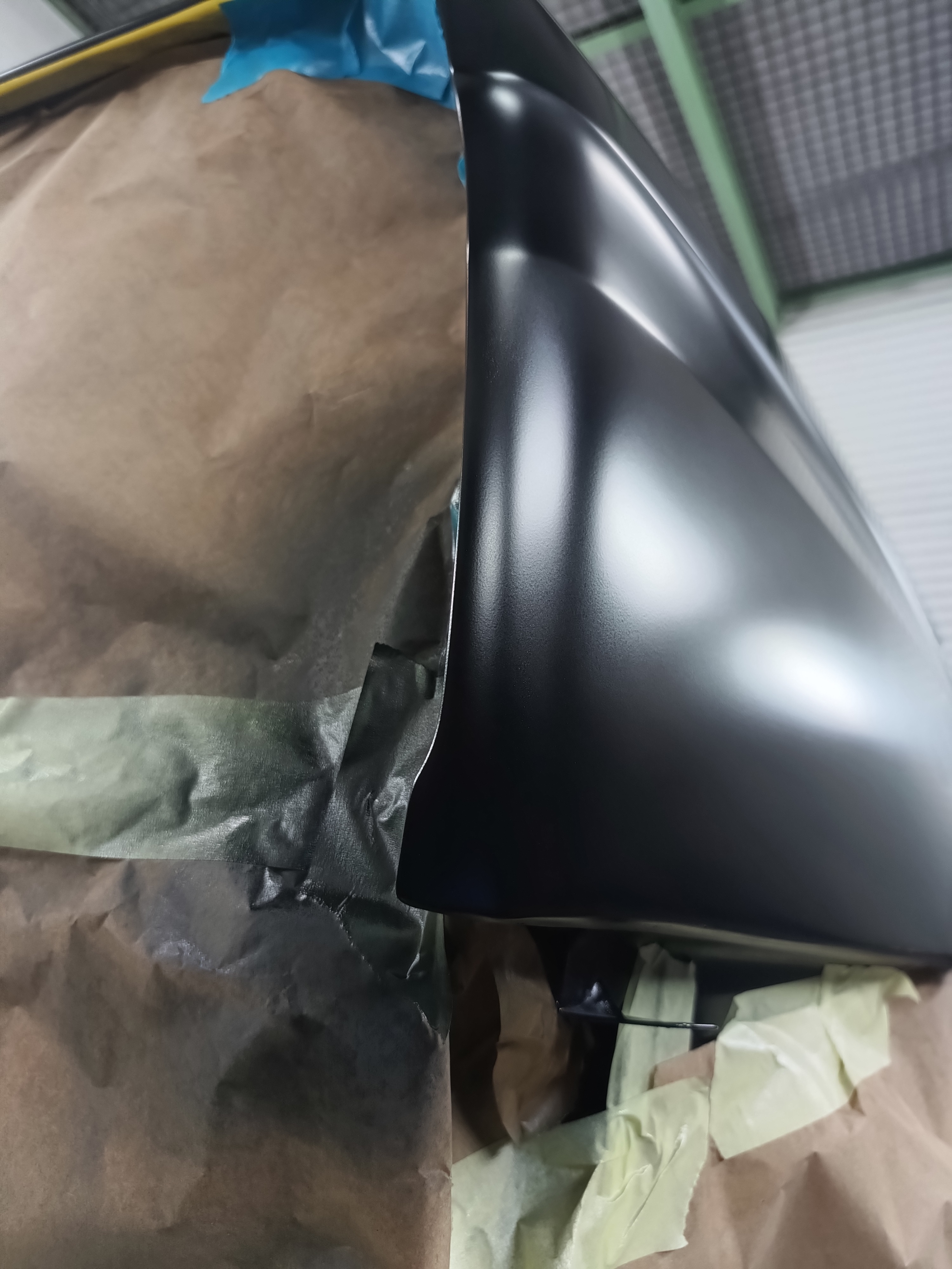

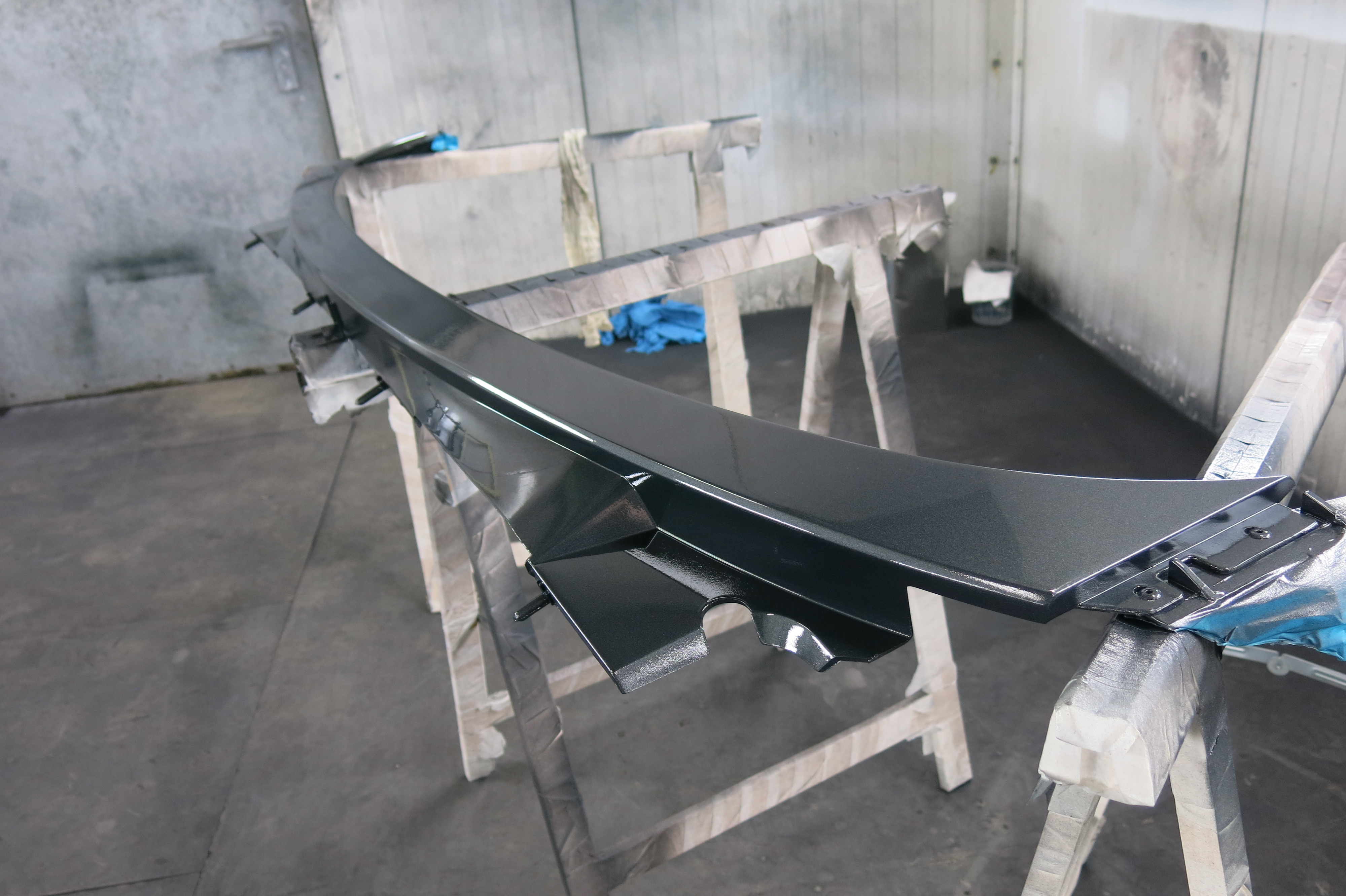

Et presto. Klaar om ook nog ff met fijn-plamuur nabewerkt te worden en dan kan het na grondig ontstoffen, schoonmaken en ontvetten de spuitcabine in.

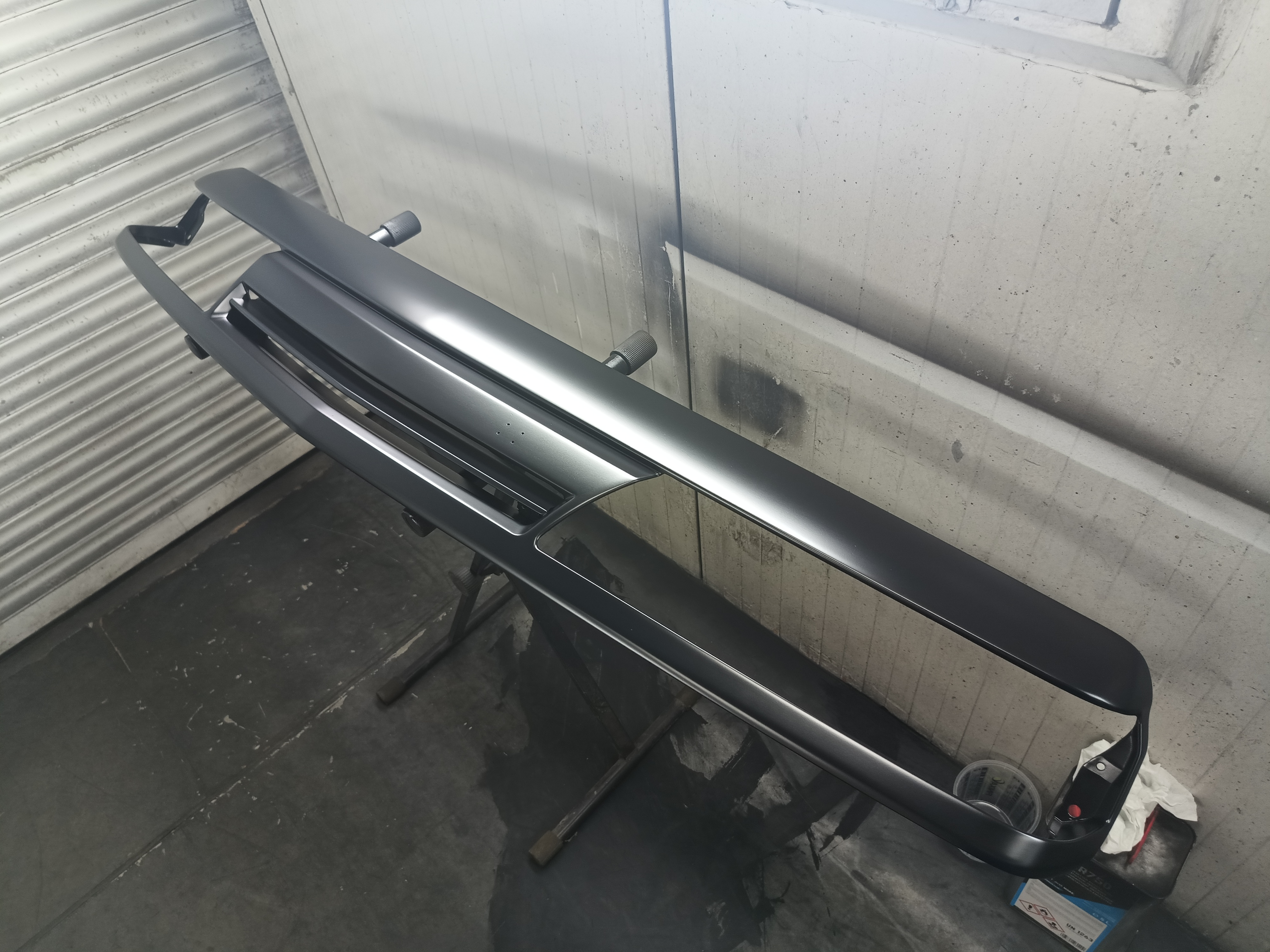

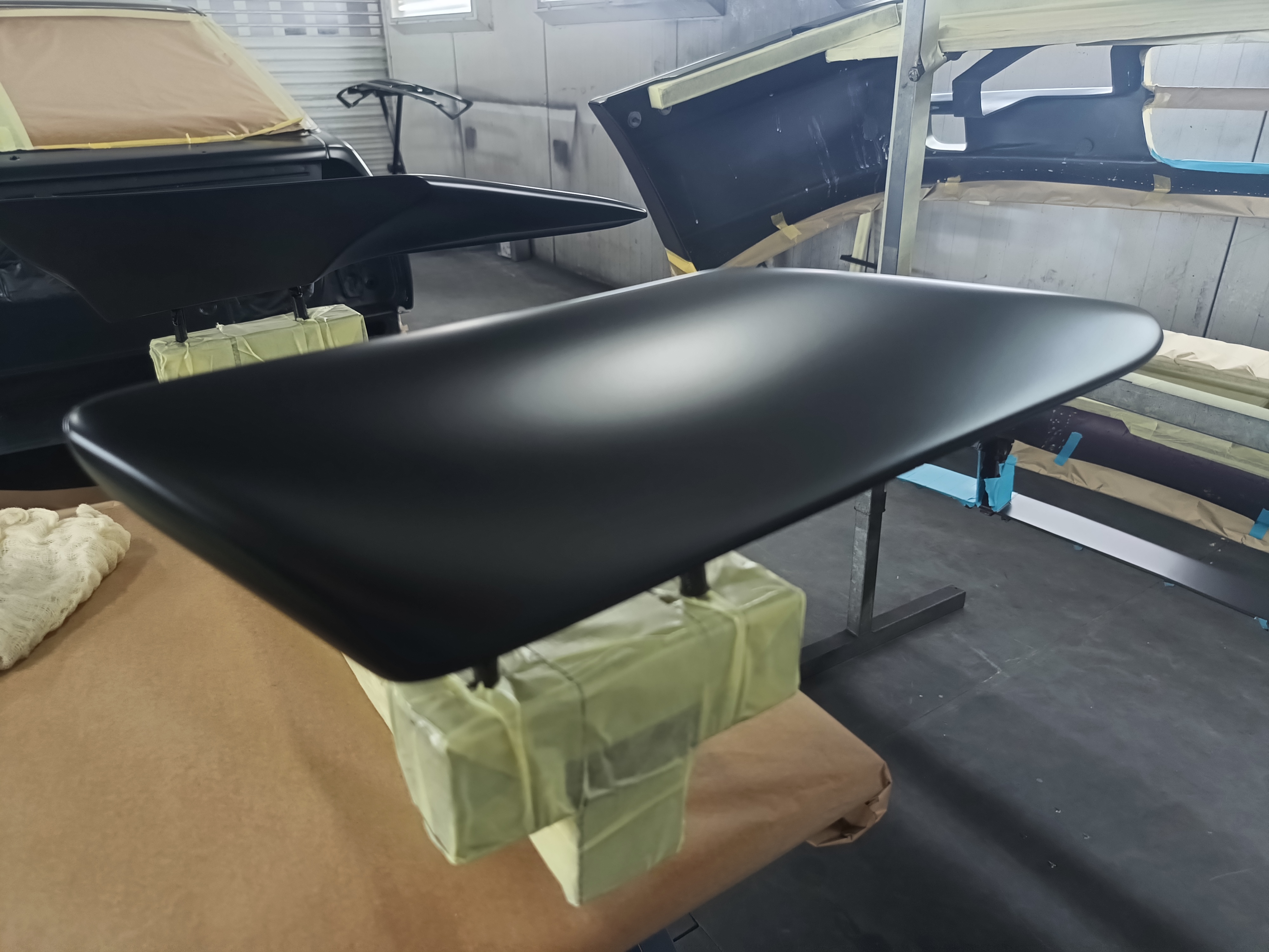

Echt het laatste beetje primer uit de pot geschraapt, een tikje dunner gemaakt en zelfs maar de luchtkap met het meeste 'verf-overdrachts- efficiëntie' gepakt. (pure armoede... x) )
En precies. Tot op de laatste druppel de mengbeker leeg gespoten.

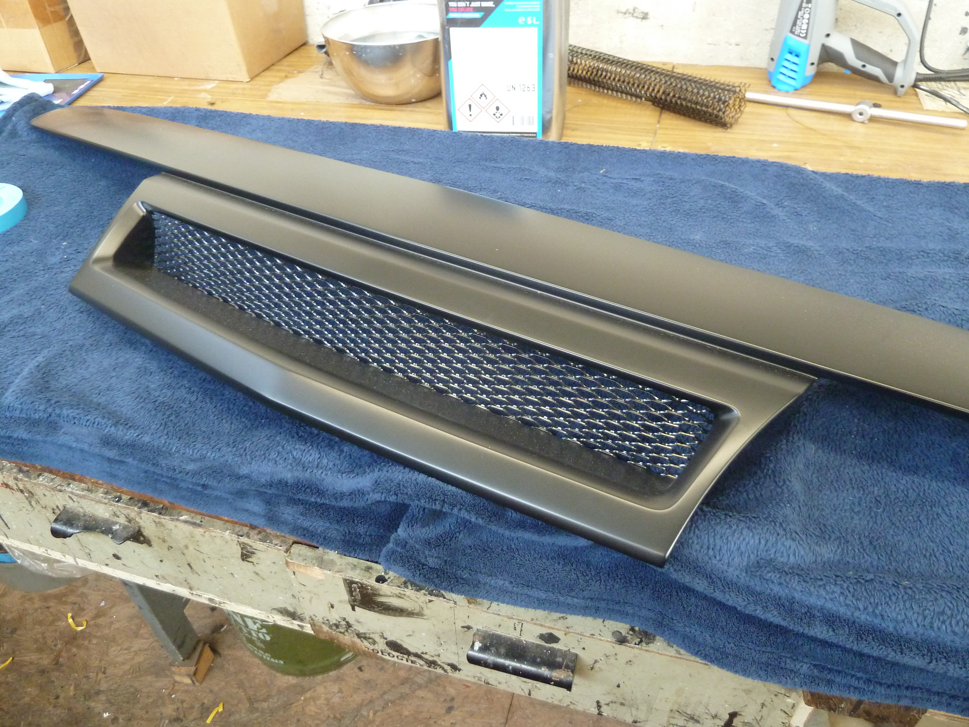

Deze lag al een tijdje op de reserve-stapel voor als ik tijd over heb. Vandaag dus...
Ook maar in de primer gezet om later nog ff zwart te spuiten.
Mocht ik dan nog eens de behoefte hebben om de Morrettes van de wagen te halen, dan kan dat gewoon.
Nou, daar gaan we weer.
Gelukkig ziet 't er nu niet meer zo uit, maar wat een taaie lak. Bijna niet doorheen te komen met normaal schuren.
Resultaat is dus dat ik ondanks dat ik 't voorzichtig, en dus tijdrovend, heb aangepakt toch uiteindelijk op sommige plekken door de blanke laag heb geschuurd.
Dus nu moet er nog eerst weer ff een laagje zwart op voordat ik blank er op kan zetten.

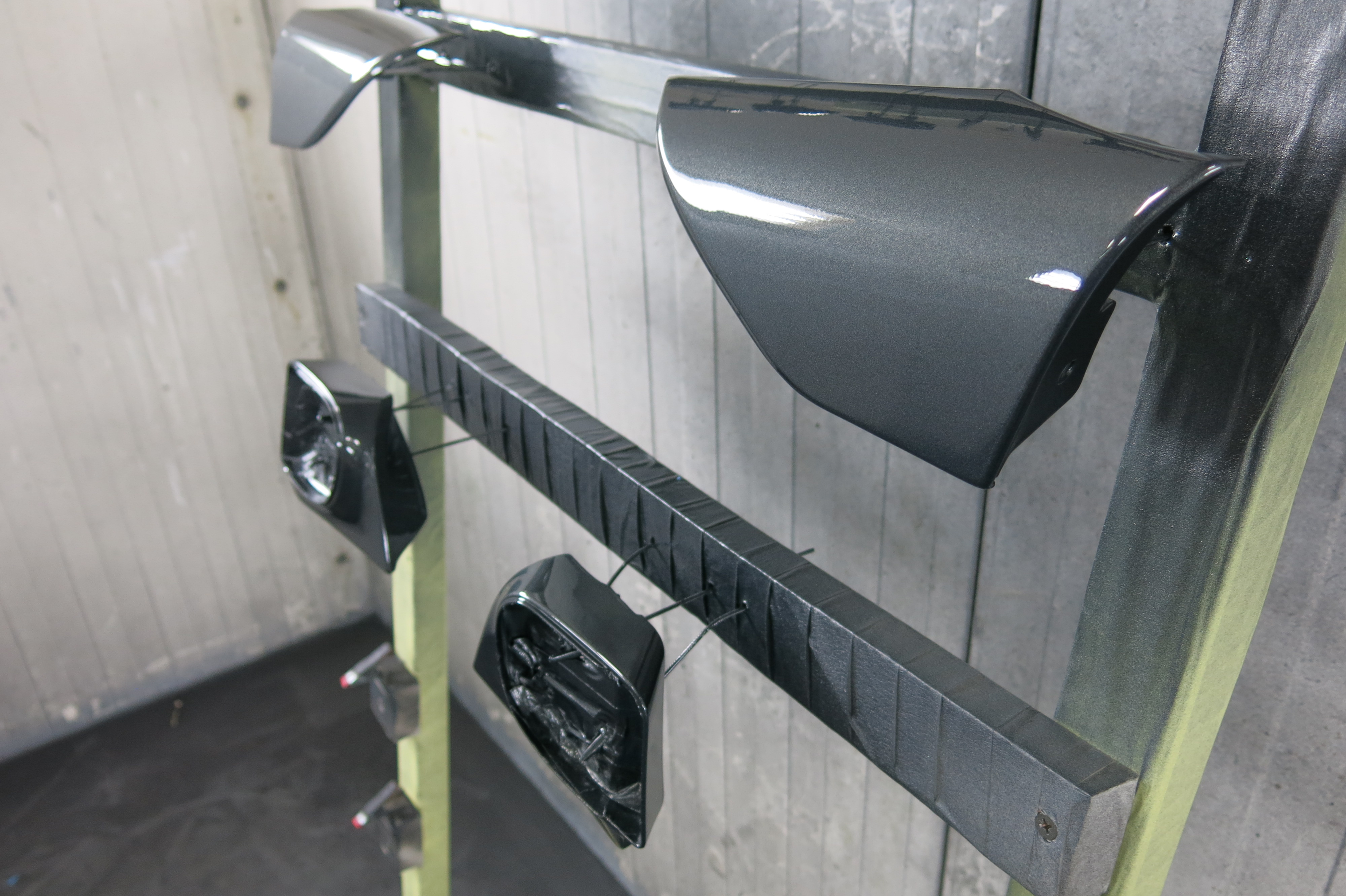

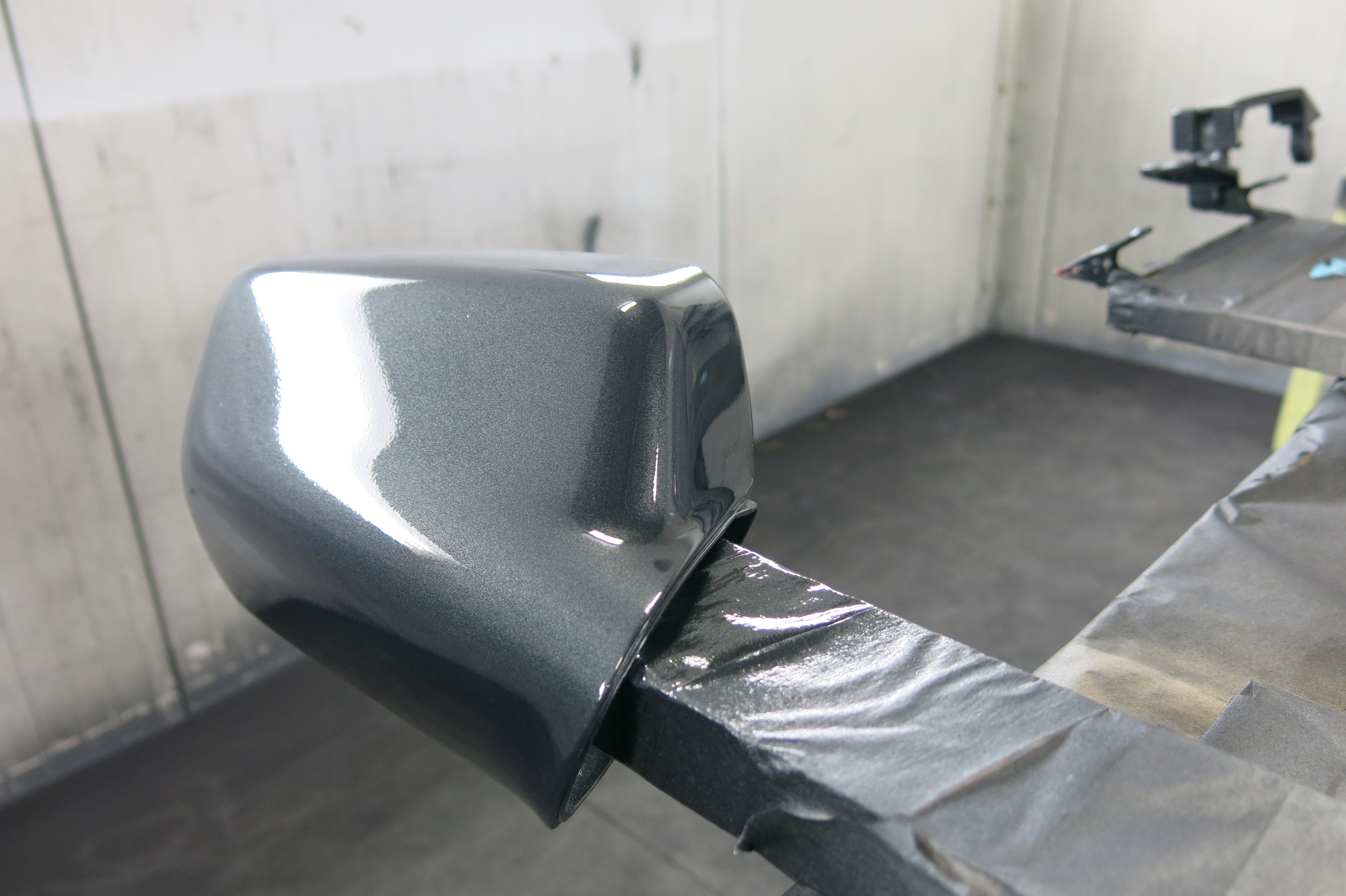

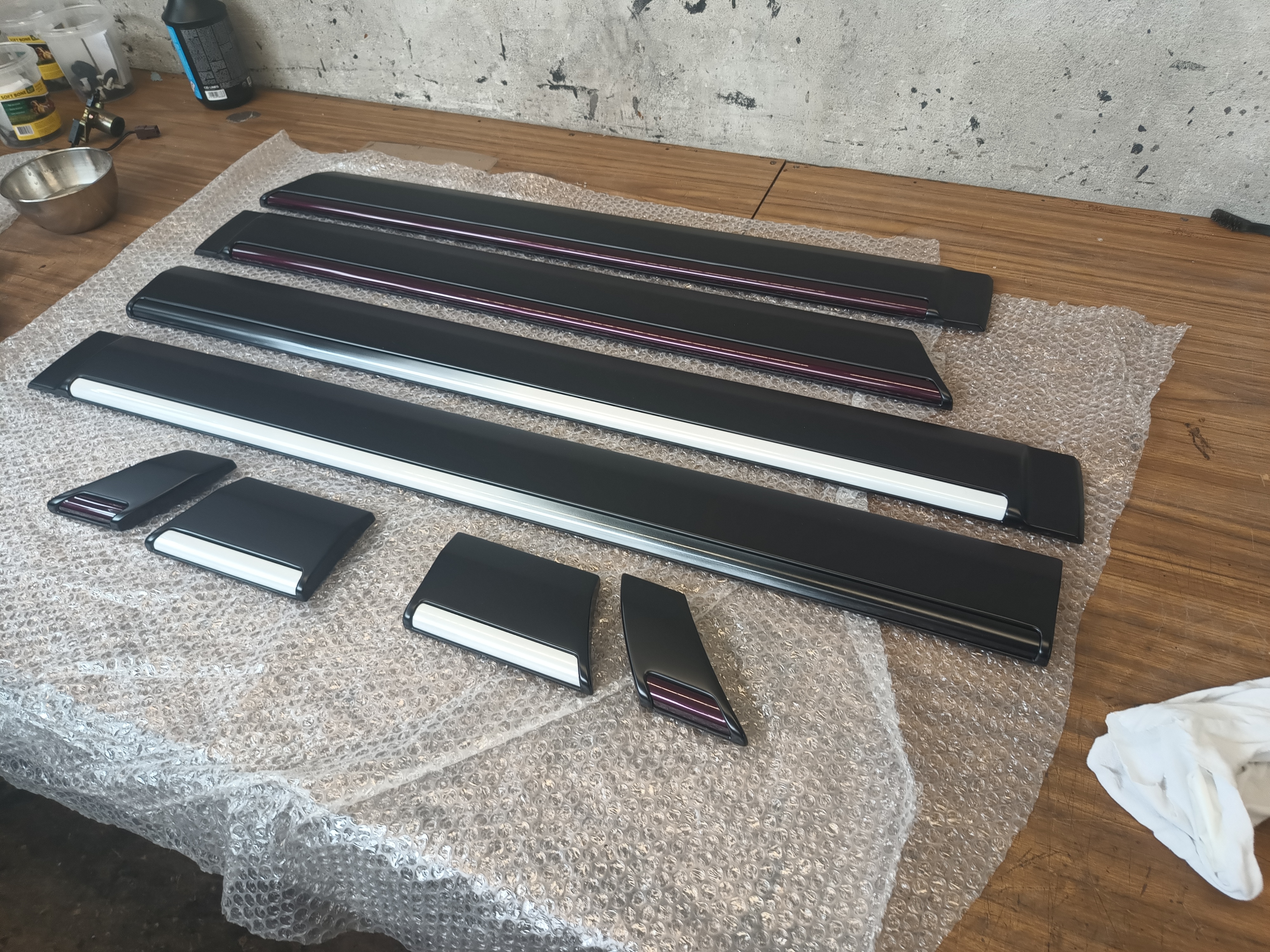

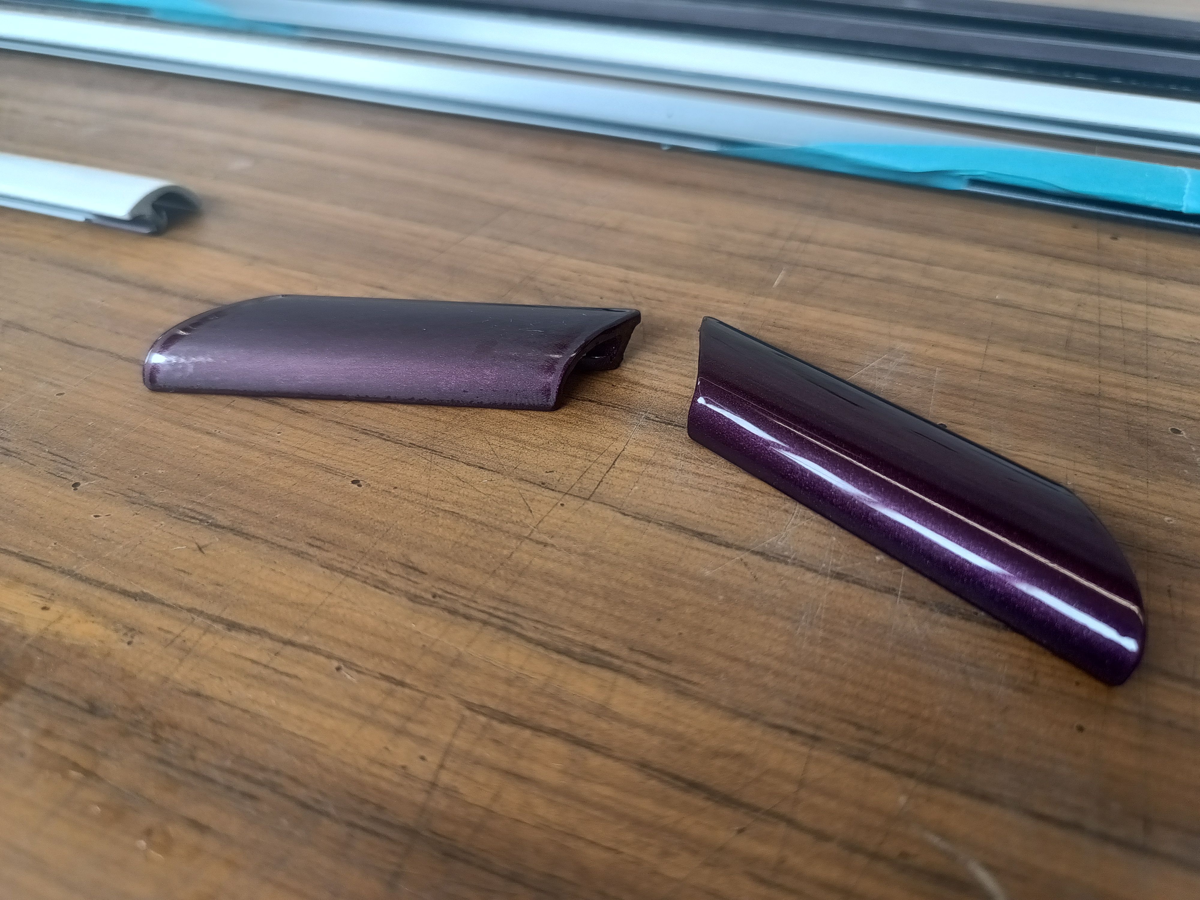

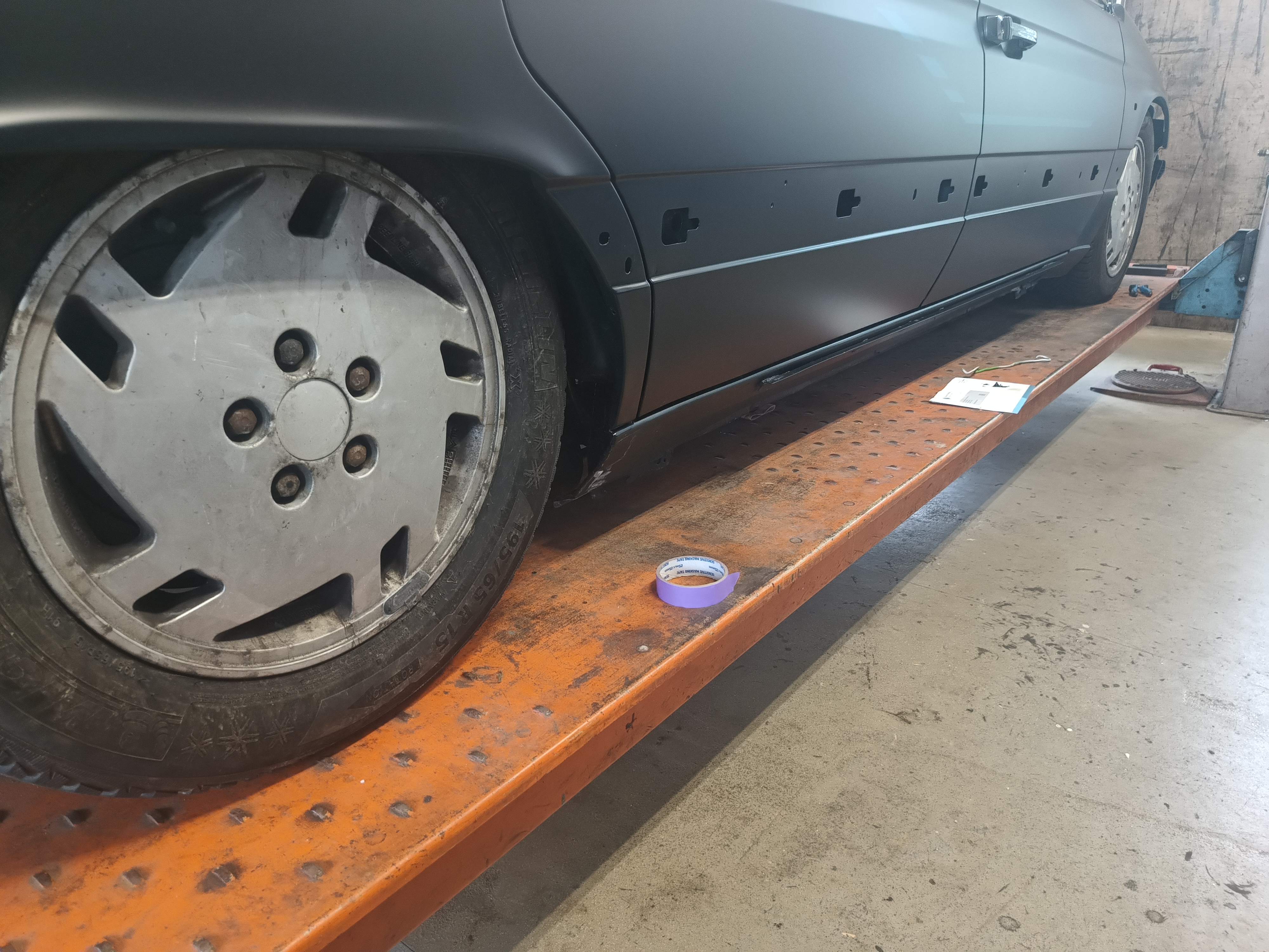

De sideskirts gespoten in....
[tromgeroffel]
PXA Purple Fantasia van de hand van Hyundai!
 Een moeilijk kleurtje om te omschrijven maar afhankelijk van 't licht loopt 't lekker van diep paars in 't donker, naar bourgondisch rood. En met fel licht er op gaan zoals je ziet de roze metallics aardig naar voren komen.
Dit is trouwens de donkere variant. Bij de standaard PXA knalt 't helemaal en dat leek me net iets teveel van 't goede.
Maareh.., dikke blij.
Ze zitten nu opgeborgen in een doos, maar ik kna niet wachten tot ik ze ga polijsten en monteren.

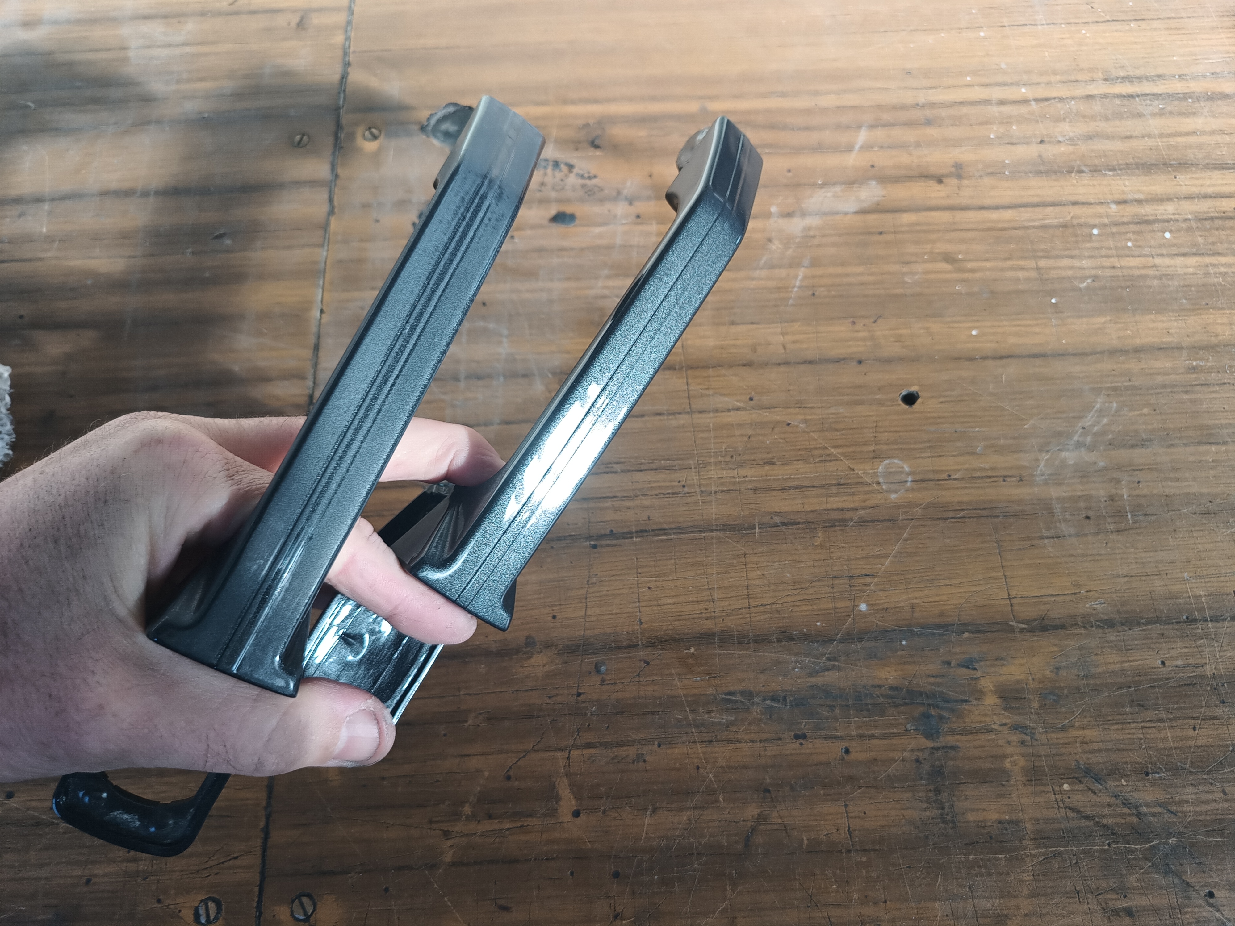

In m'n enthousiasme over de sideskirt vergat ik ook nog wat overige dingetjes te posten, want ik ben ook nog bezig geweest met EPY Gris Fulminator.
Deurgrepen
Paravaan, kapjes, zij-spiegels...

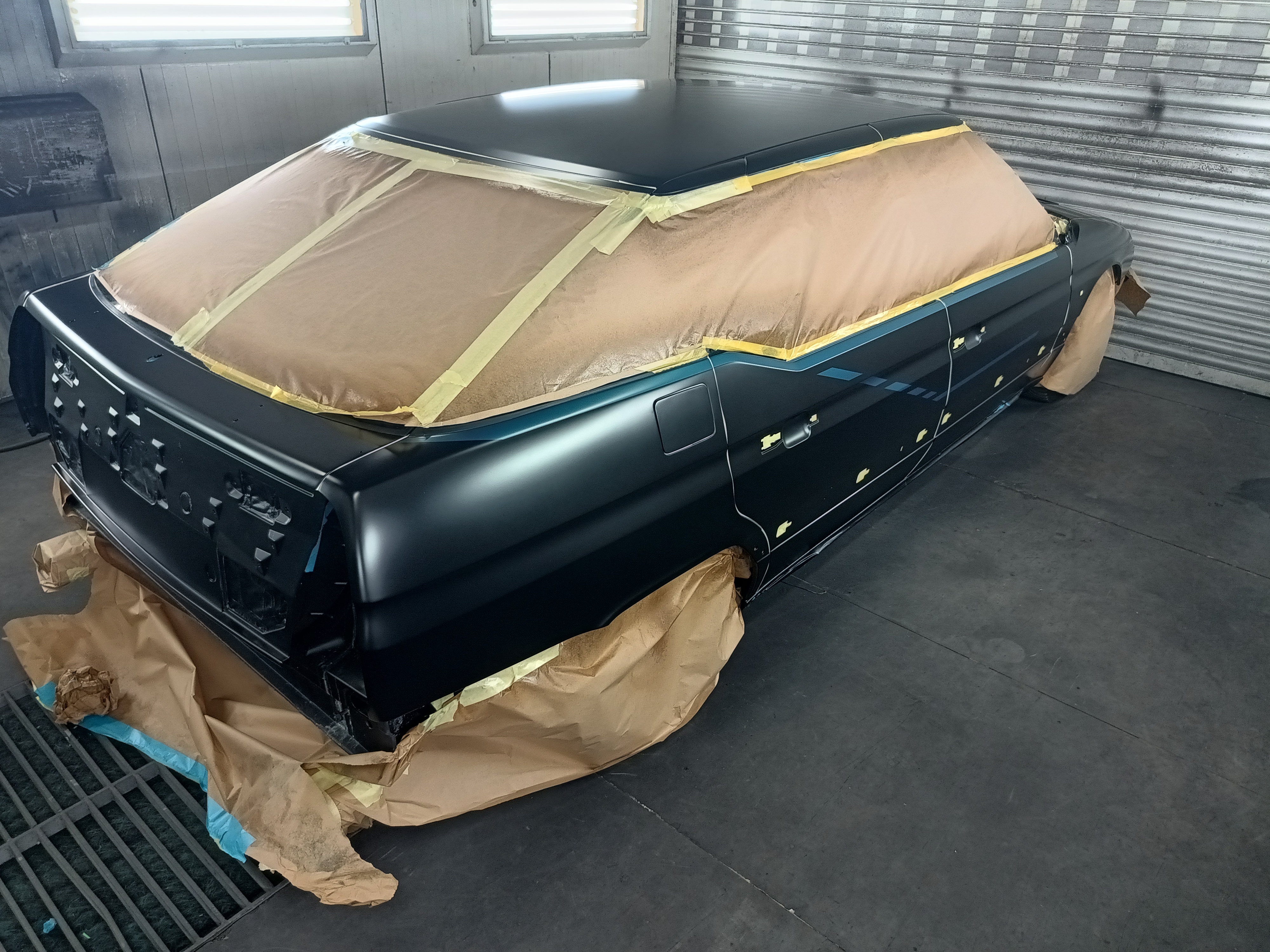

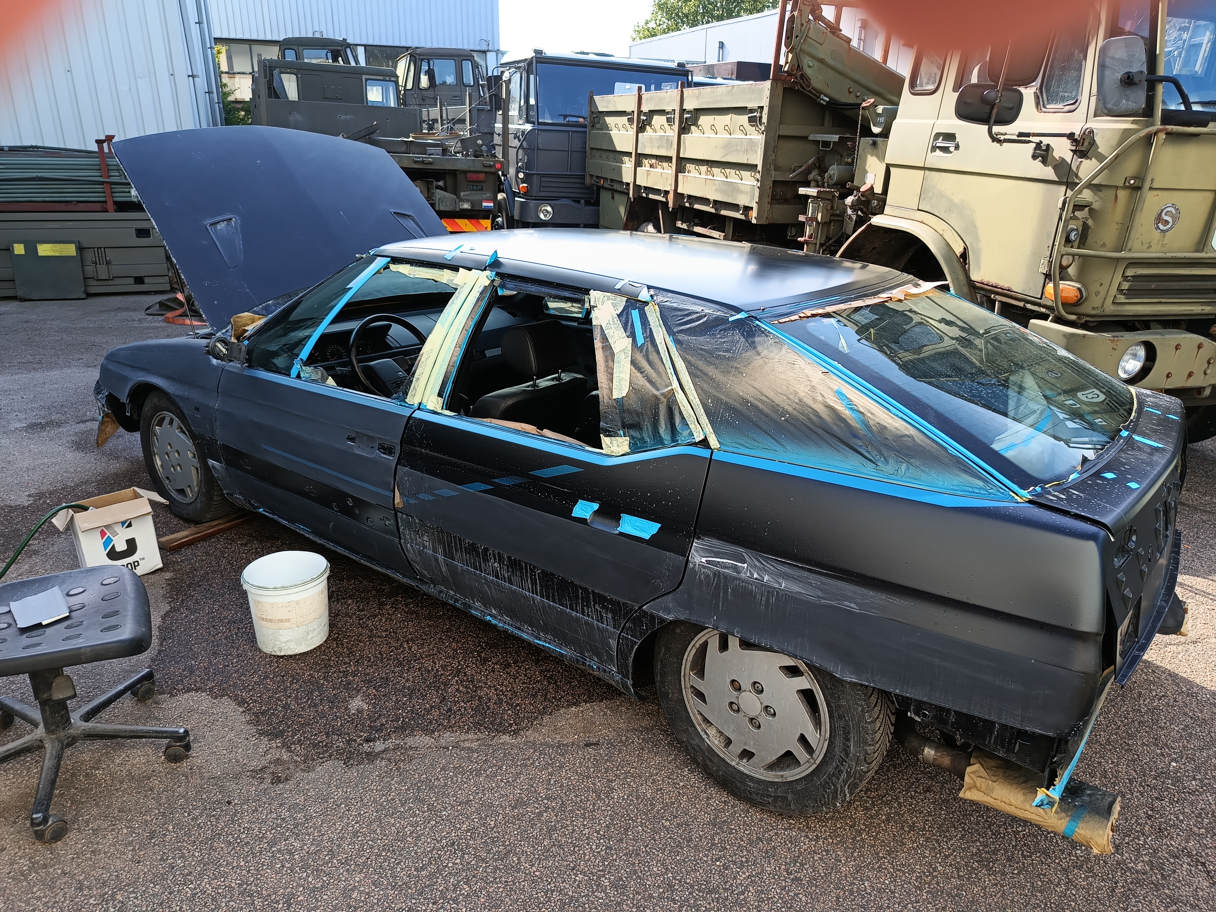

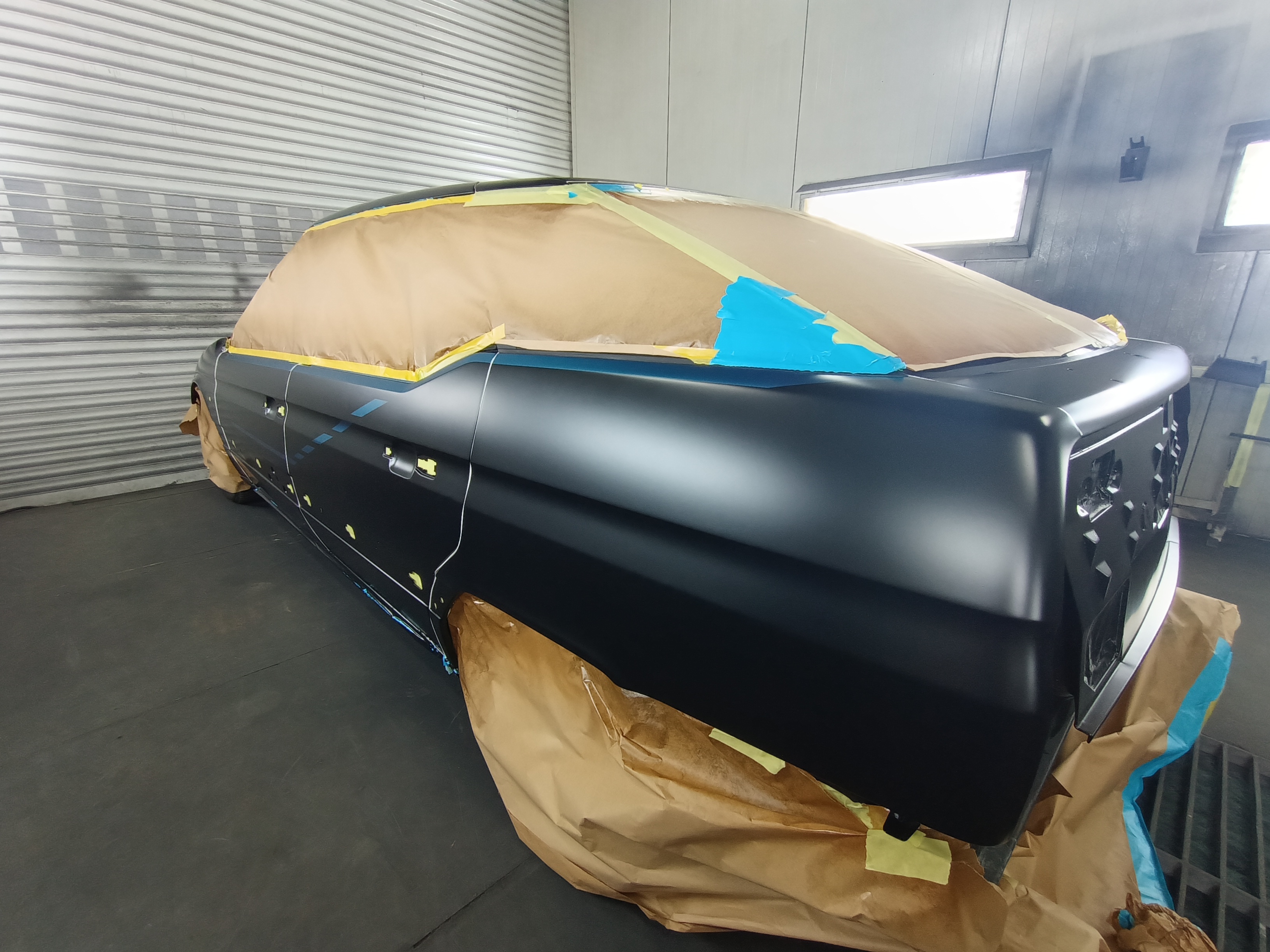

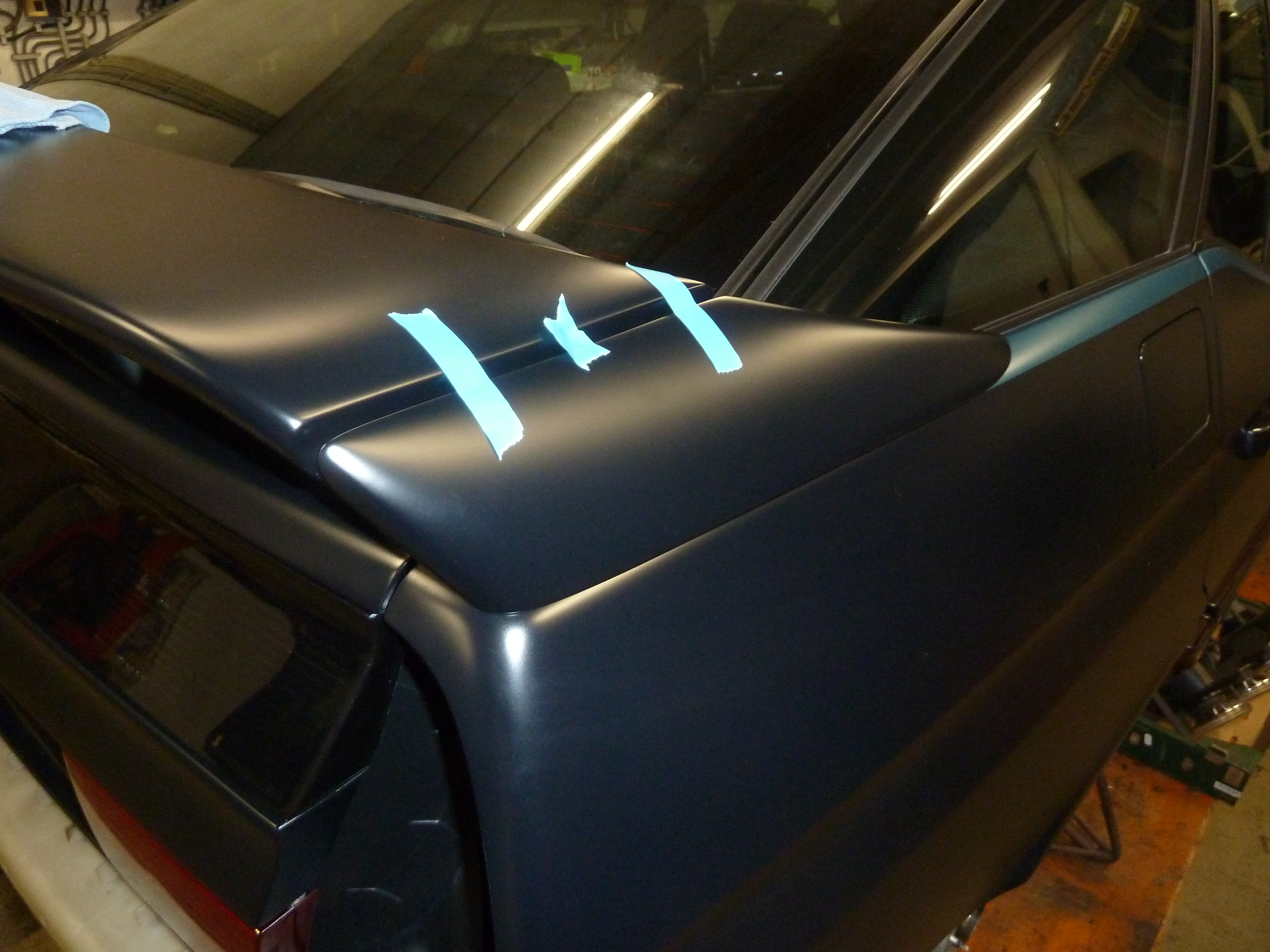

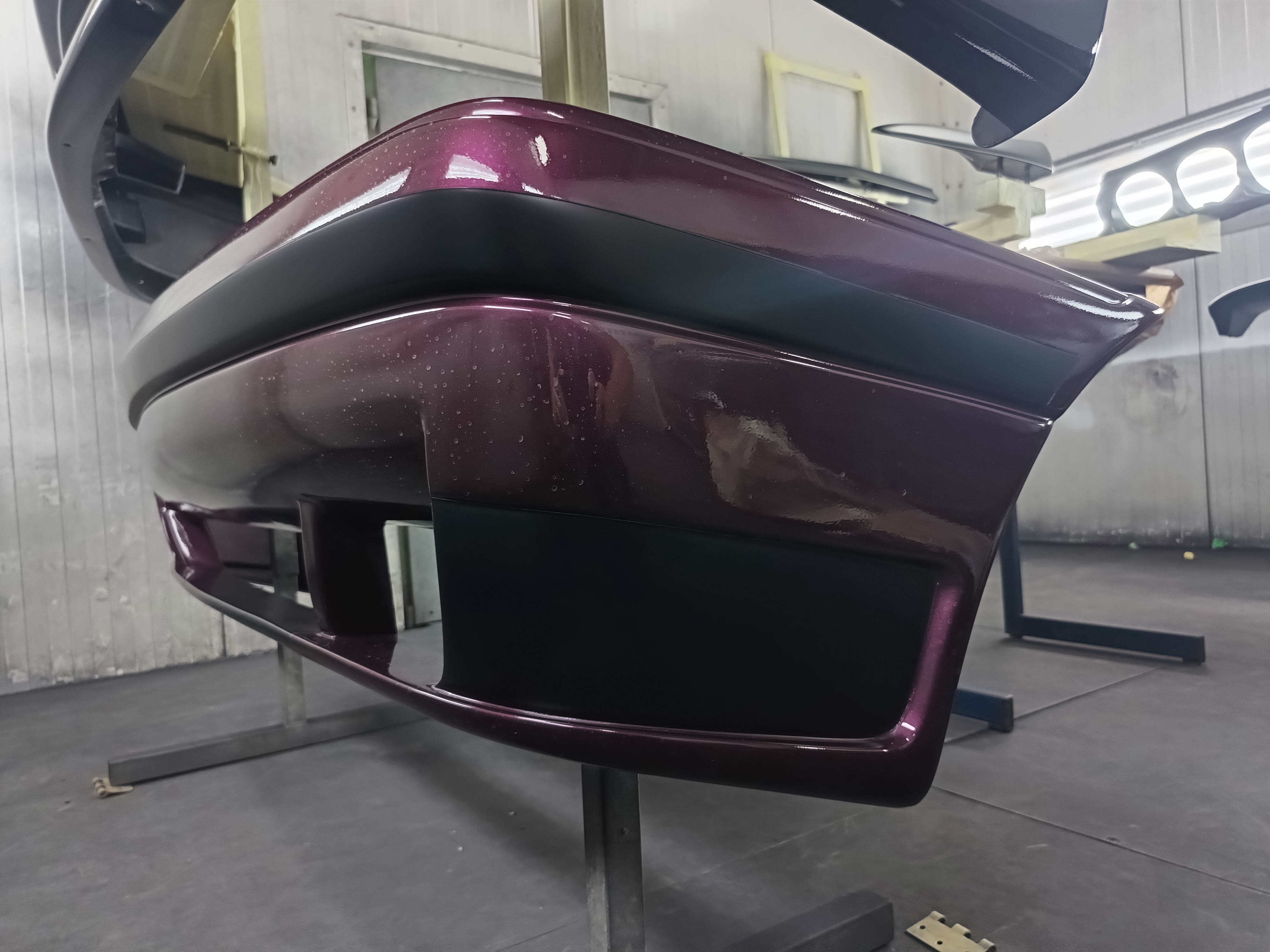

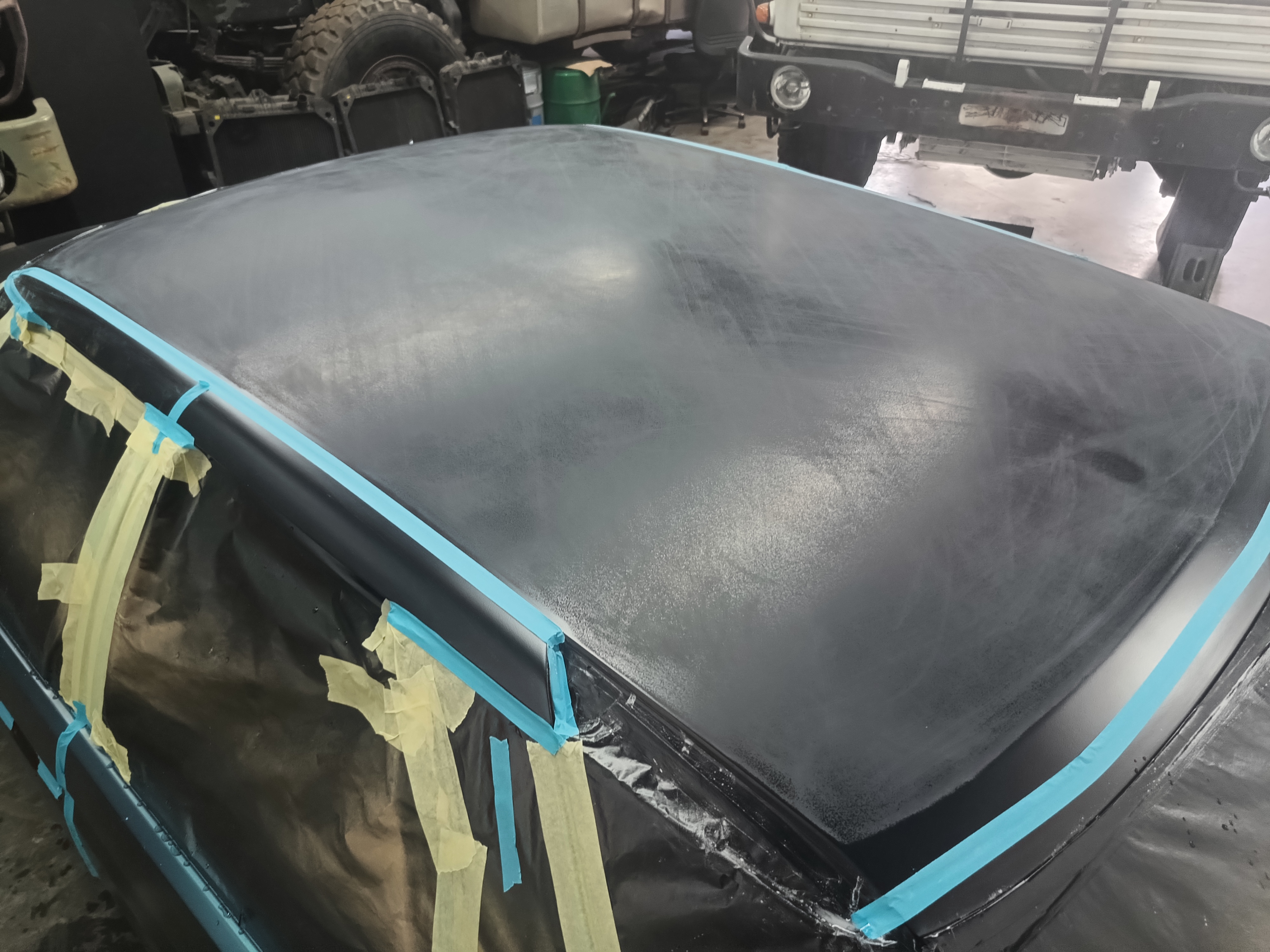

Met het uitschuren van het dak ben ik helaas door de blanke lak heen gegaan.
Dat betekend bijspuiten van kleur en in m'n enthousiasme heb ik maar meteen het gehele dak weer in kleur gespoten alvorens weer blanke lak er op te zetten.
Met lekker wat rekenwerk weet ik nu wel vrij zeker mijn 'spuit-rendement' en heb ik nog genoeg blanke lak staan om de gehele wagen nog eens een goede laag te geven.
En nu ik er zo een weekje tegenaan heb gekeken zie ik dat de glansgraad nog wat terugloopt. Dus dat kunnen we dan ook mooi corrigeren naar iets meer glans.
En zodoende, het weekend van het IG-treffen in Duitsland...
...stond ik lekker een weekendje te schuren.

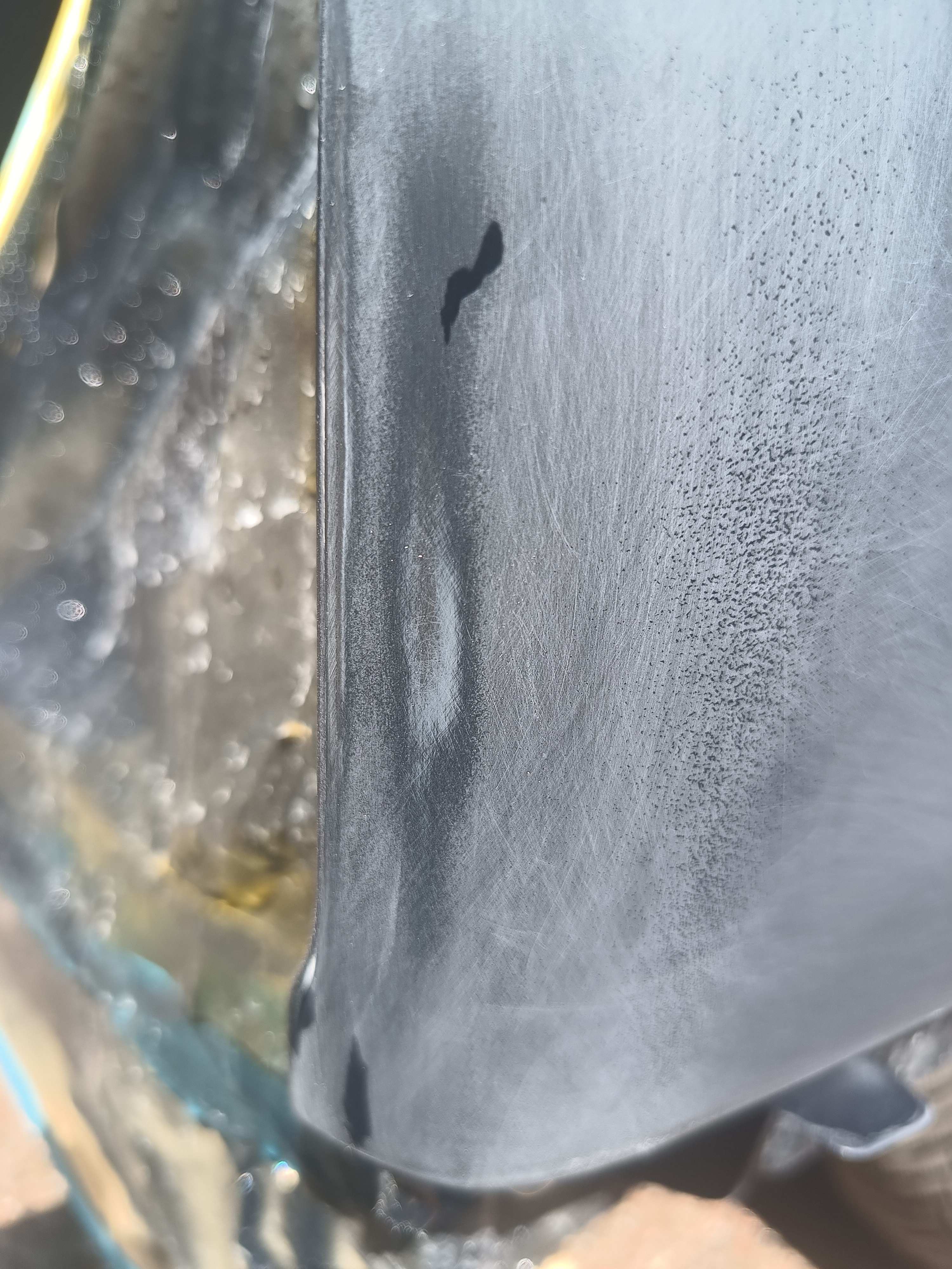

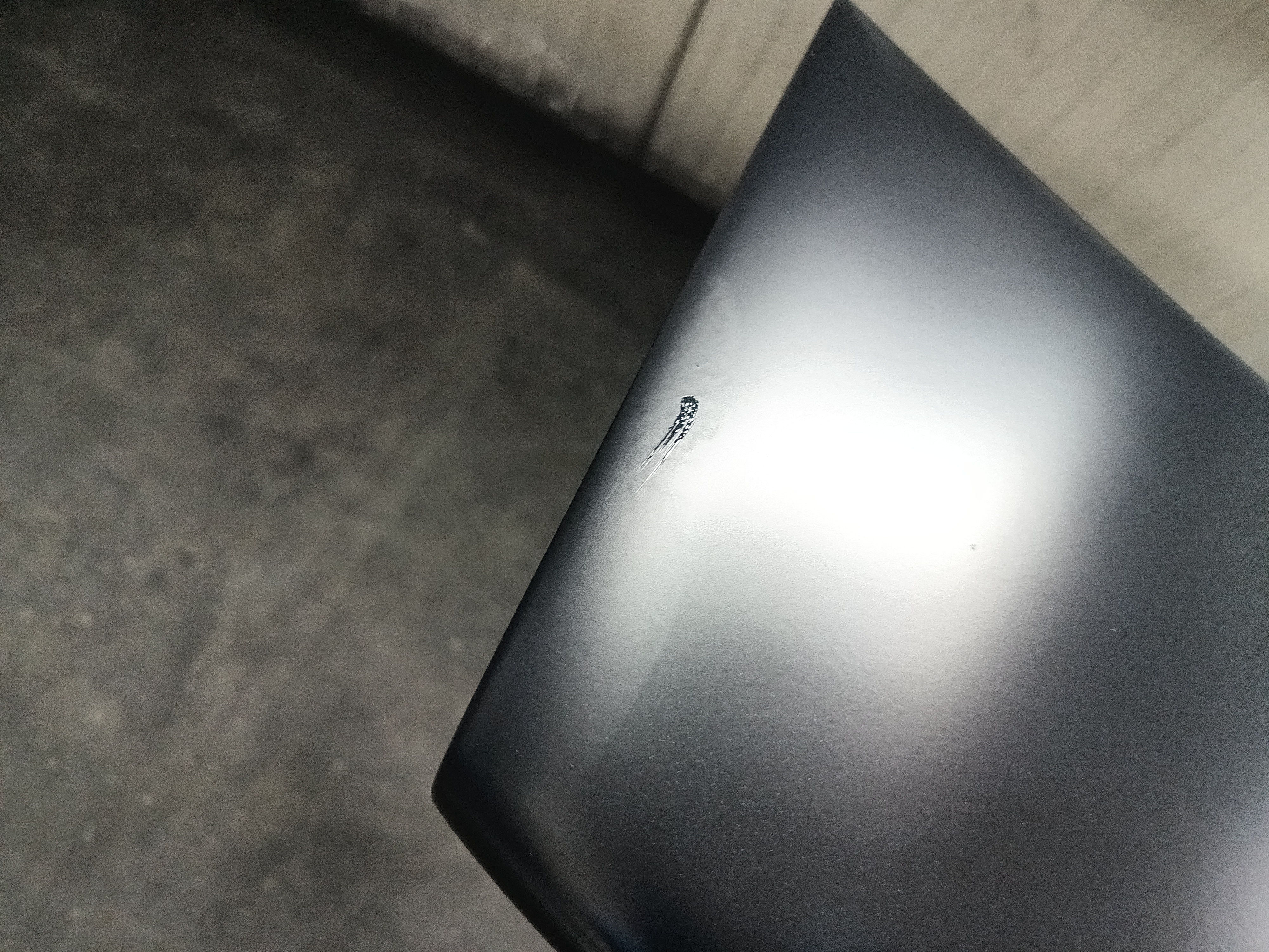

Uiteraard ben je een aap en ga je nogmaals door de blanke lak heen op de hoek van het achterscherm...
Maar ik ga toch echt niet weer de hele wagen in kleur zetten.
Ik heb nog een klein beetje zwart en als ik 't goed begrijp kan je gewoon de doorgeschuurde plek daarmee dekken en als later dan weer een volledige laag blank over de auto ligt, zie je er niets van. Eigenlijk wat ze met schadeherstel ook doen.
En zowaar...
En omdat alles zo goed en volledige stofvrij gaat deze ronde.., besluit ik op het laatst nog even op de spoiler te gaan zitten.
('t Kreng stond achter me en ik moest hurken om de onderzijde va deurstrips te spuiten...)
Ervaring genoeg nu in ieder geval met schuren. En de volgende dag wilde ik nog laagje 2 van de blanke lak spuiten, dus dit was  relatief makkelijk op te lossen door de volgende ochtend nog even snel die zitvlek vlak te schuren alvorens te gaan spuiten.
Nou, dan willen we wel eens wat eind-resultaat zien denk ik?
(niet meer te zien waar ik heb gezeten hè? ;) )

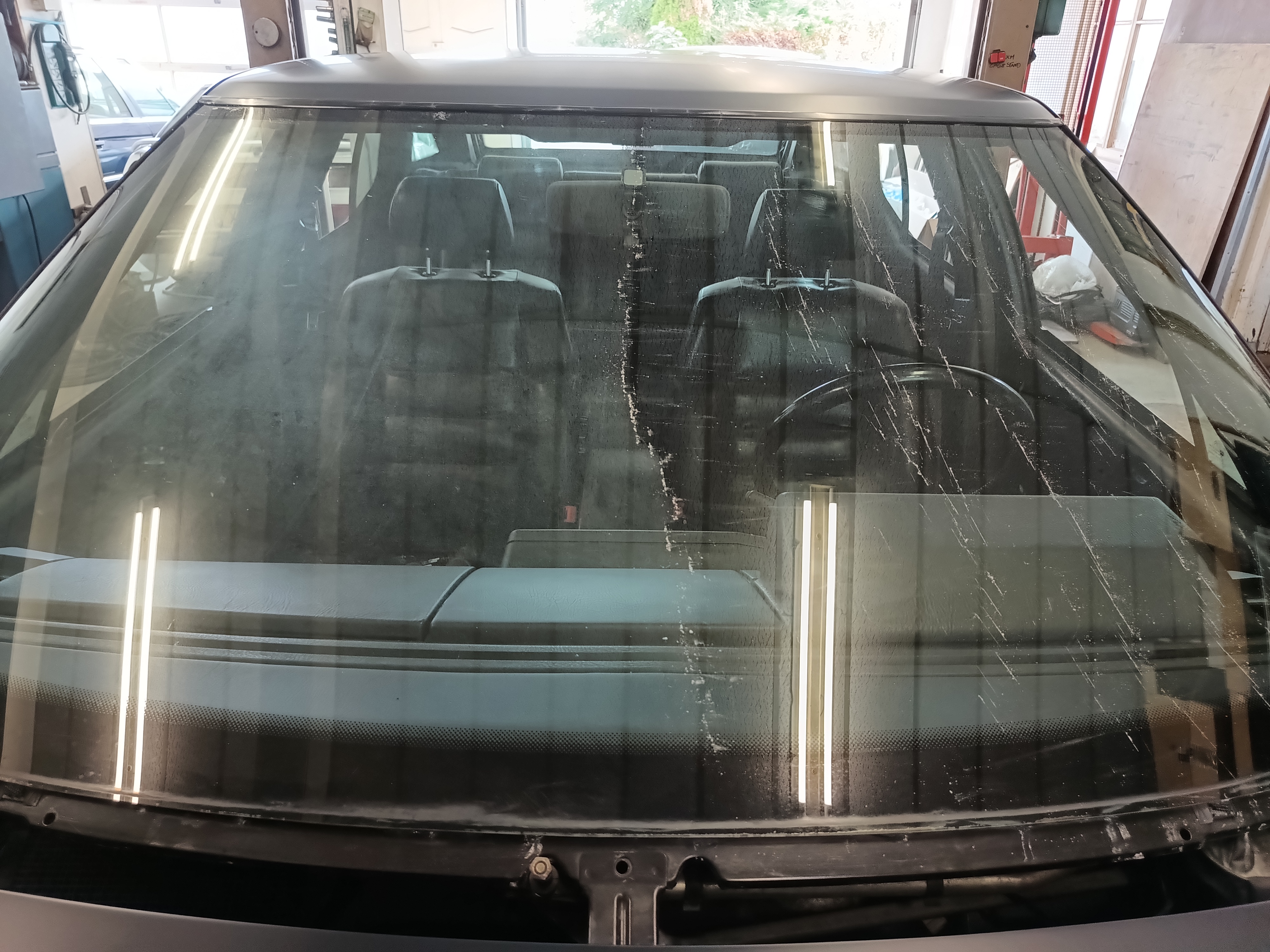

Maar als eerste all ruiten schoon staan krabben. En met name de voorruit omdat er een zwakzinnige (moi) zo helder is geweest om de ruiten niet volledig af te plakken toen ik de sierlijstjes aan het spuiten was.
(links ziet u nog een mooie mist van blanke lak op de vooruit)

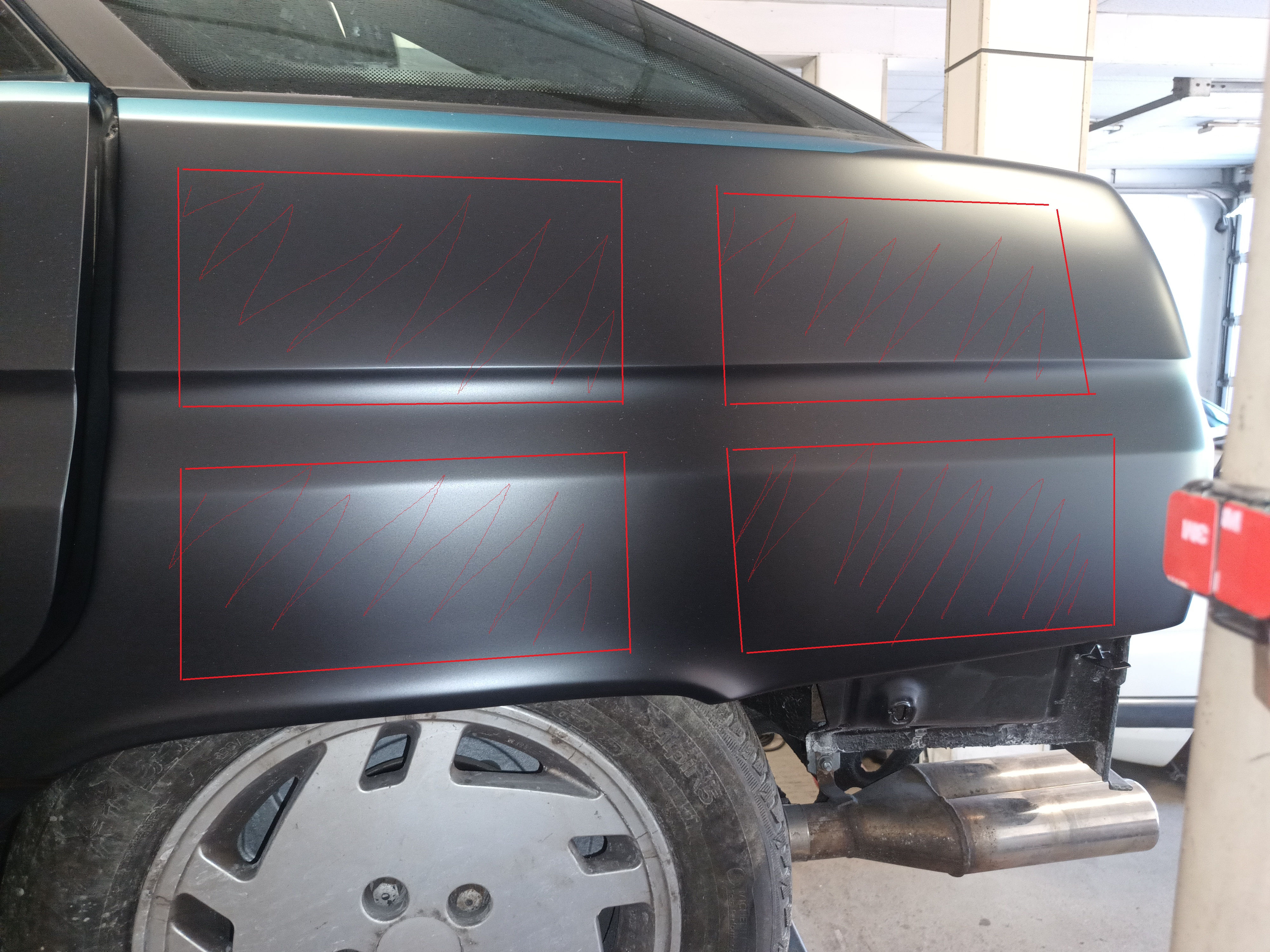

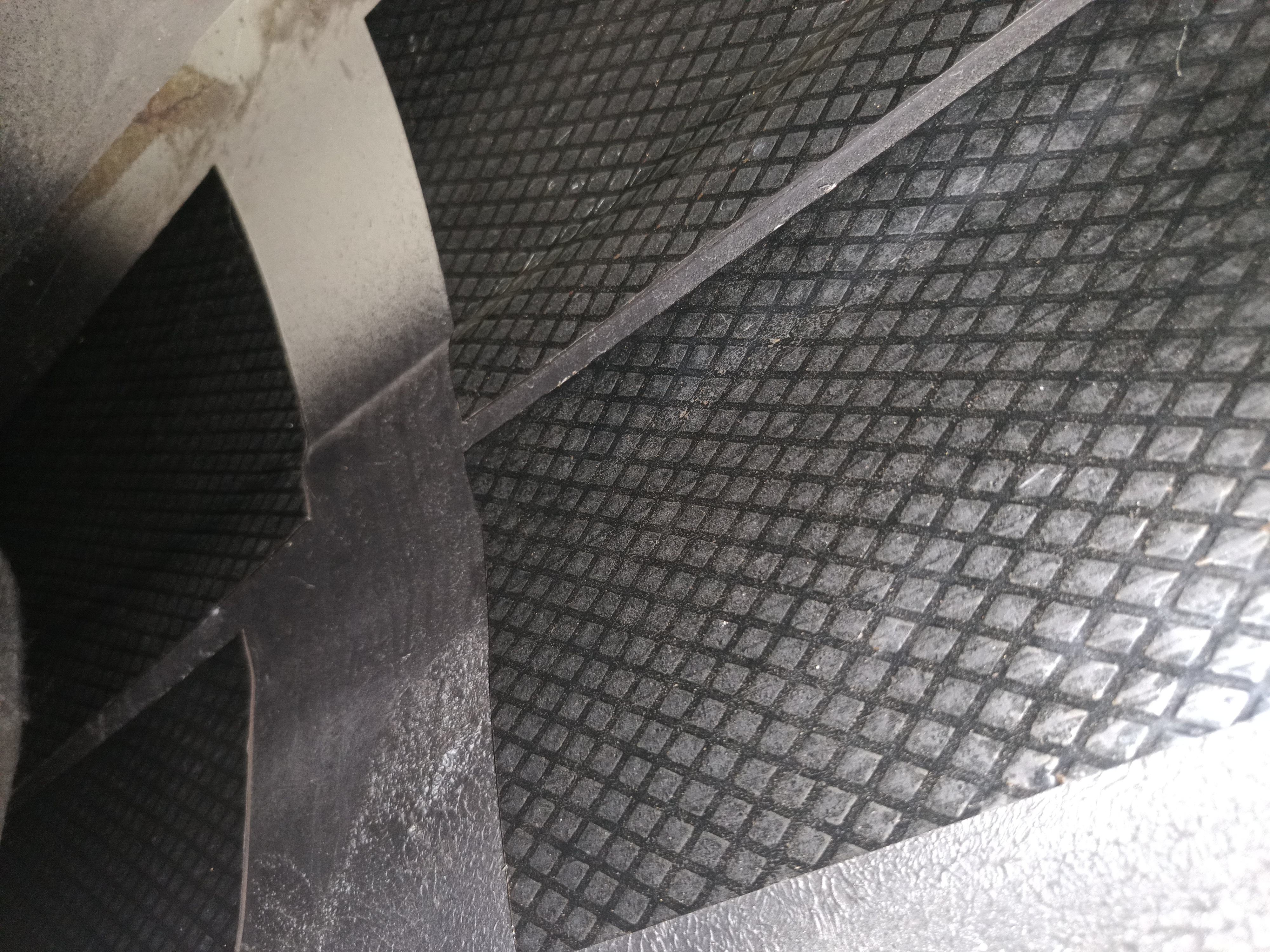

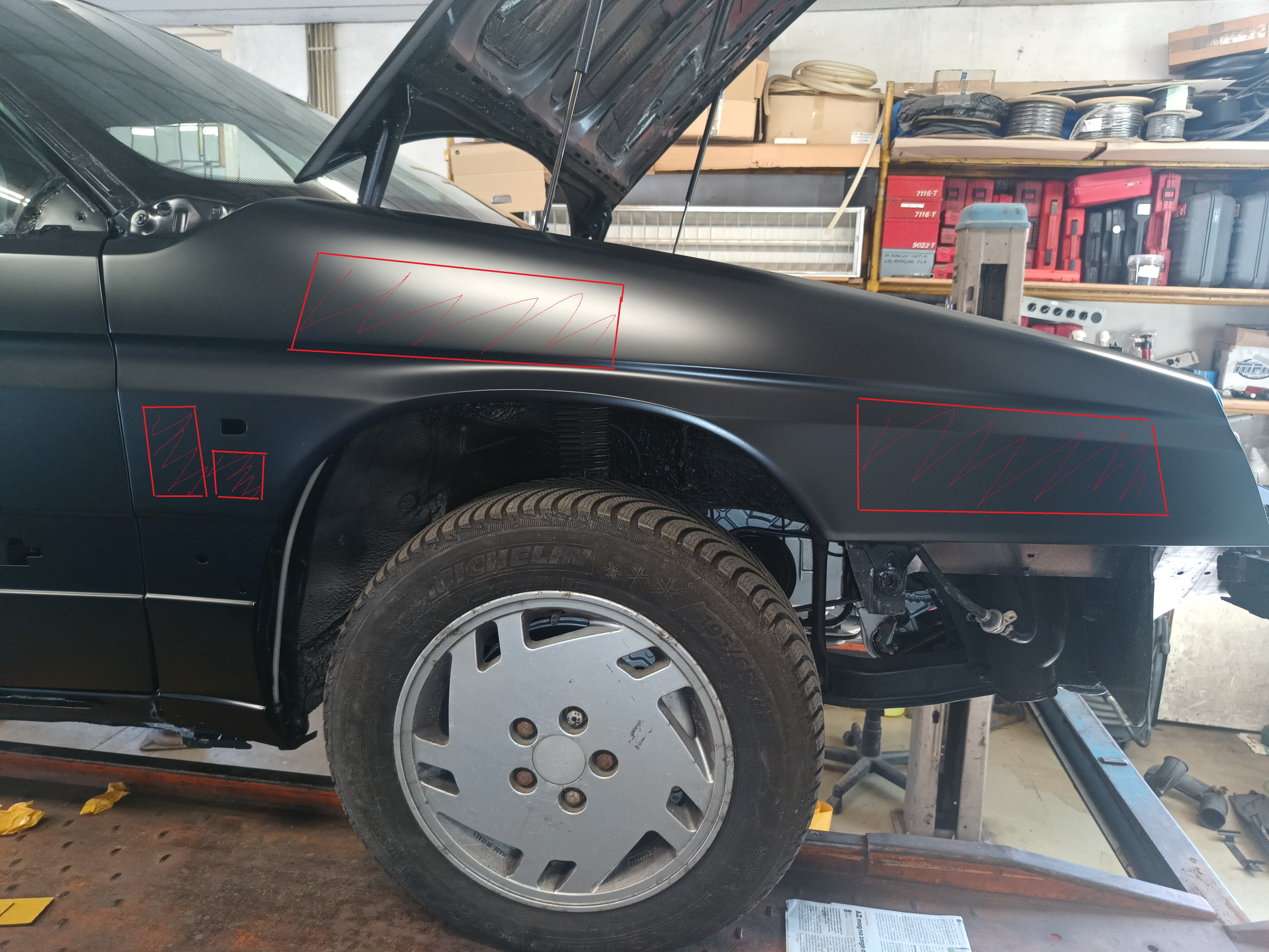

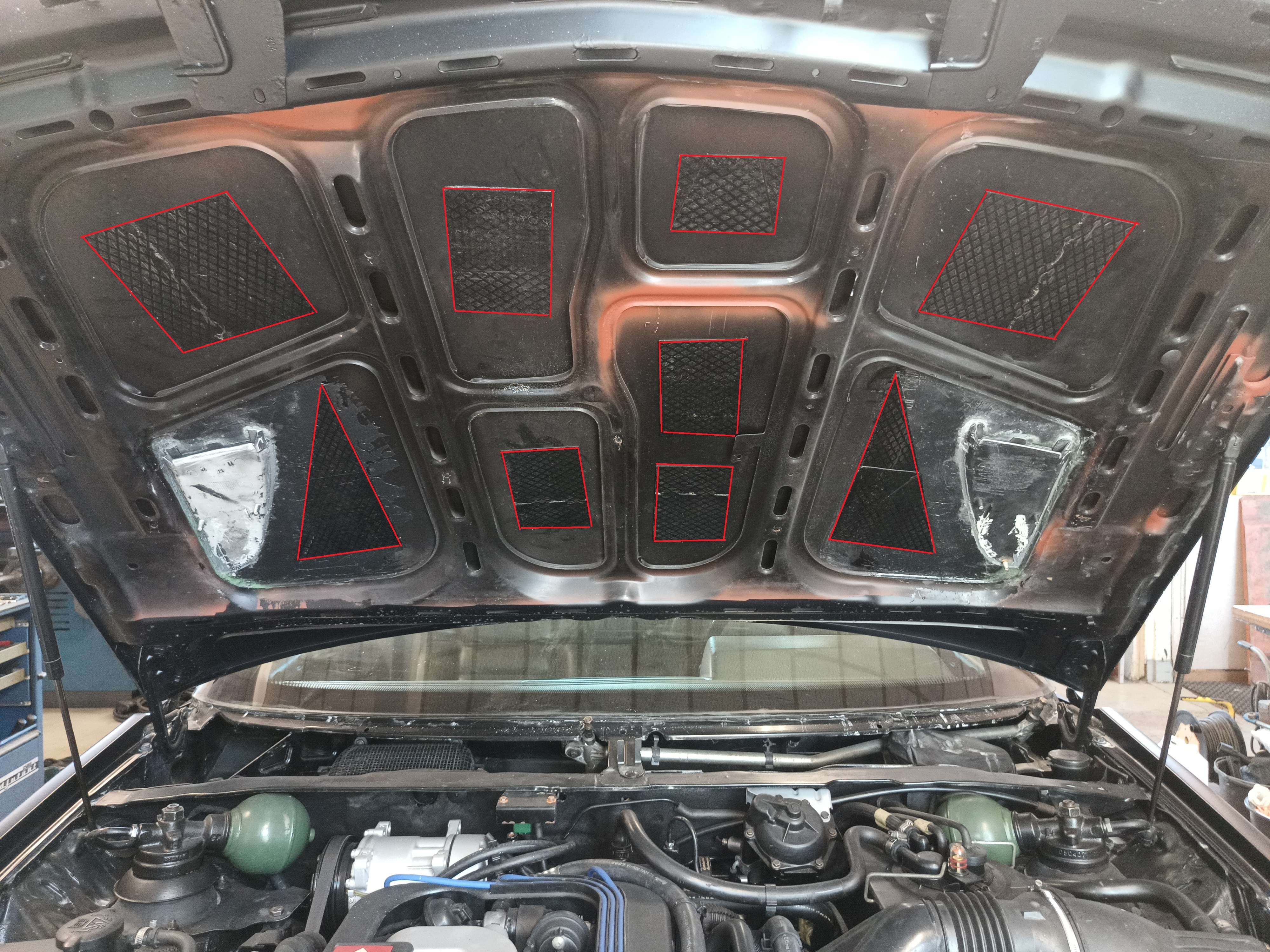

Ook heb ik de rest van de ontdreunings platen op geplakt.
Ofwel, de portieren zo'n beetje geheel bekleed aan de binnenzijde,
Achterschermen...
(rood getekend)
en ook de voorschermen. (rood getekend)
En dan zijn er nog net genoeg rest-stukjes om de kleine stukjes enkplaats vlakken van de motorkap en kofferklep te beplakken.
(Denk bij de kofferklep aan het gedeelte waar de kentekenplaat op zit en wat grotere vlakjes achter de licht- en sierbalk)

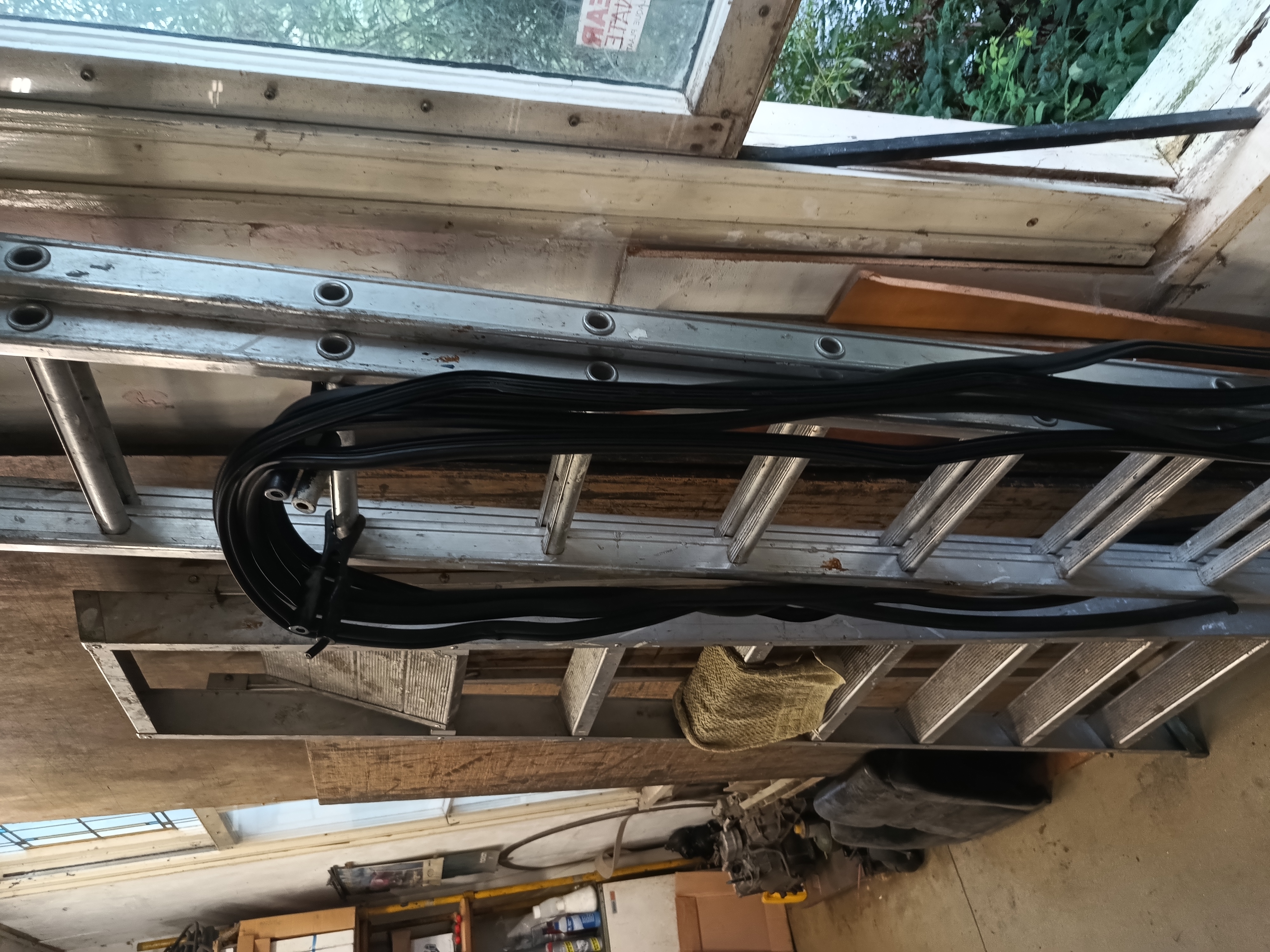

Raamlikkers en het rubberen profiel wat langs de dakrand loopt.

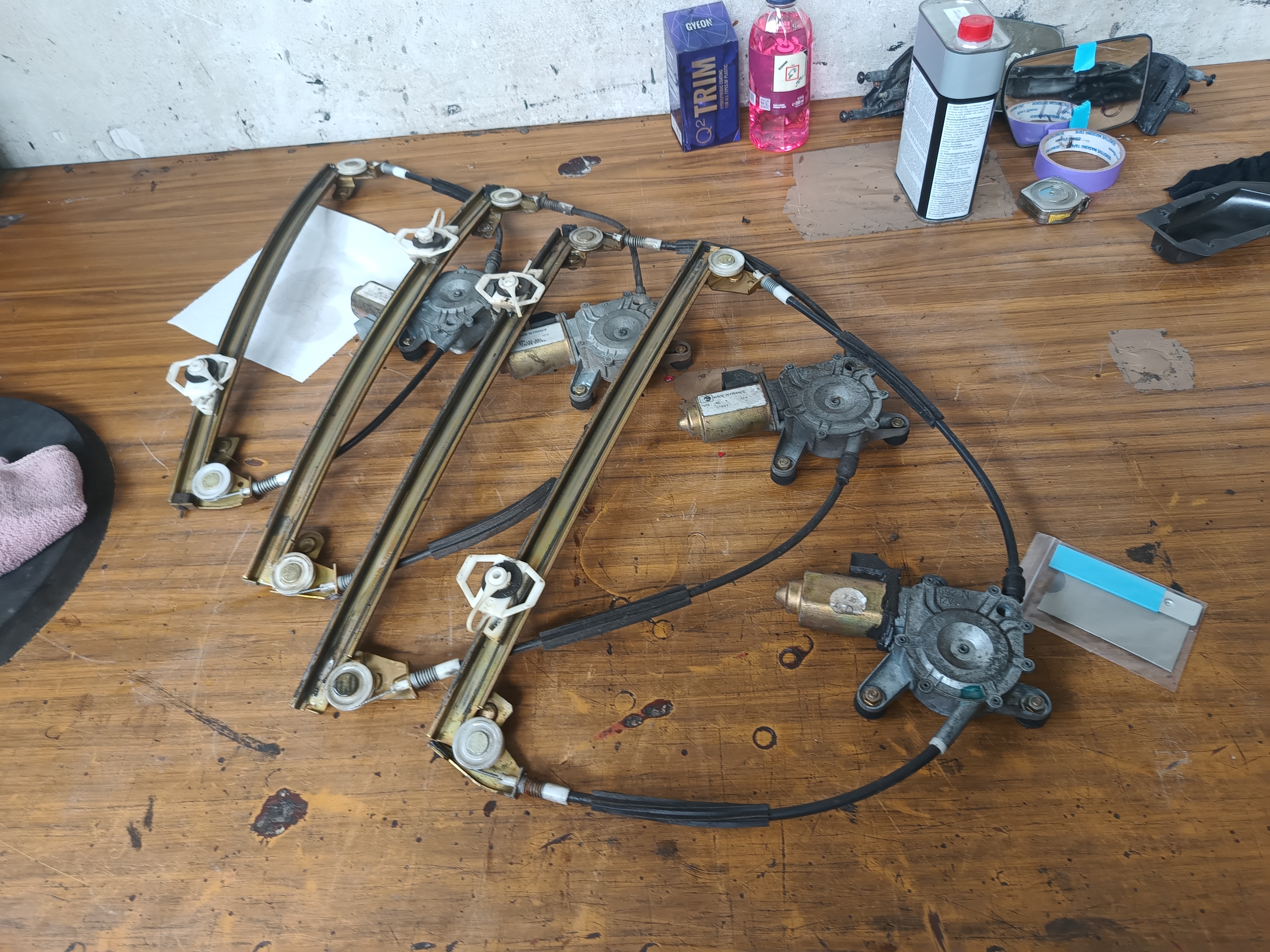

Raam-mechanismes op werking controleren en meteen de kabel goed doorsmeren met PTFE-spray.

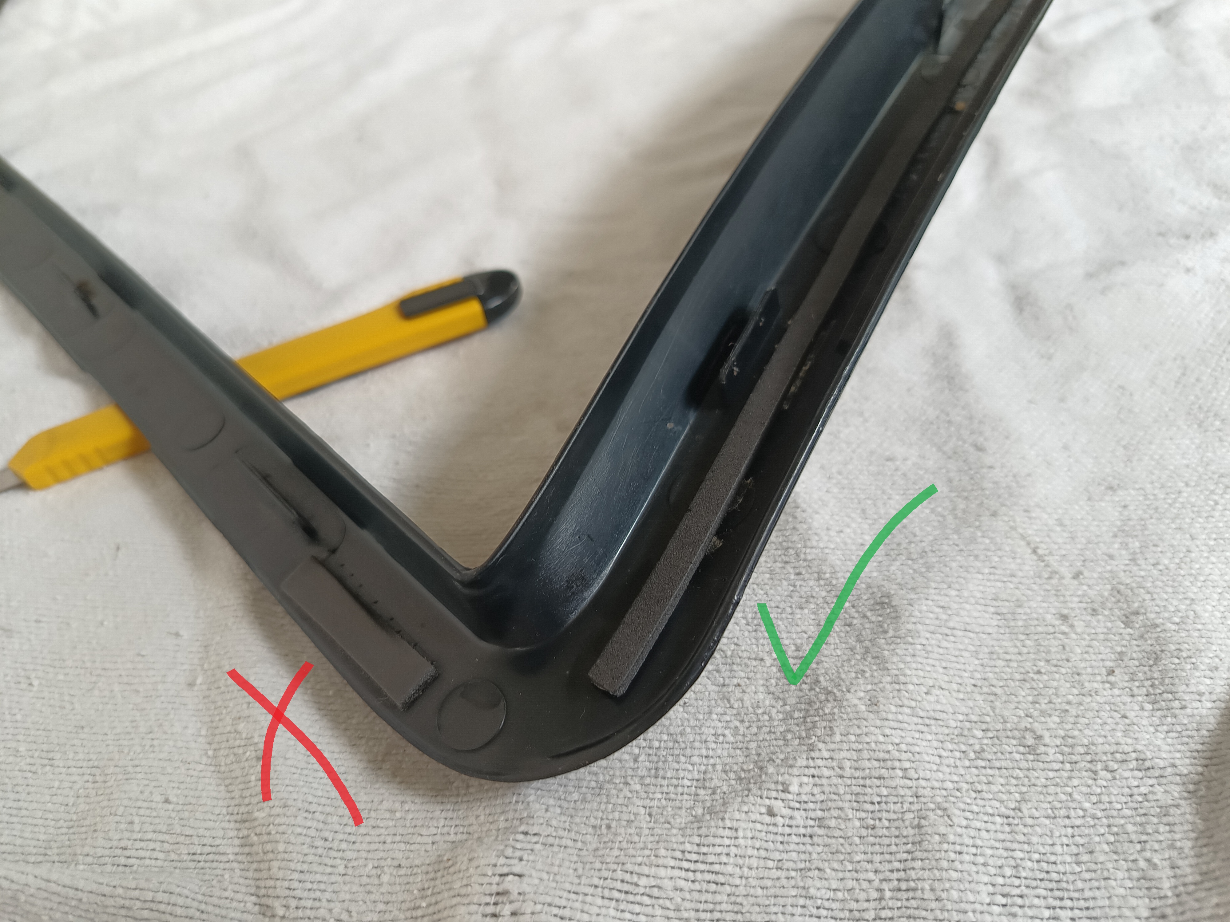

Ook reinigen uiteraard en daarnaast eens kritisch kijken naar de strookjes schuim-tape aan de binnenzijde.
Die dient er voor dat het plastic niet tegen het staal aan rammelt of piept tegen het raamrubber..
Ik vind het wat versleten/dun ogen en naar mijn smaak mag er meer van gebruikt worden.

Oef, wat ziet dat eruit als pokkewerk zeg! Met een auto die je zo serieus aanpakt zou ik ook bang zijn om krassen in m'n voorruit te maken
RE: project: "Le Mouton Noir"

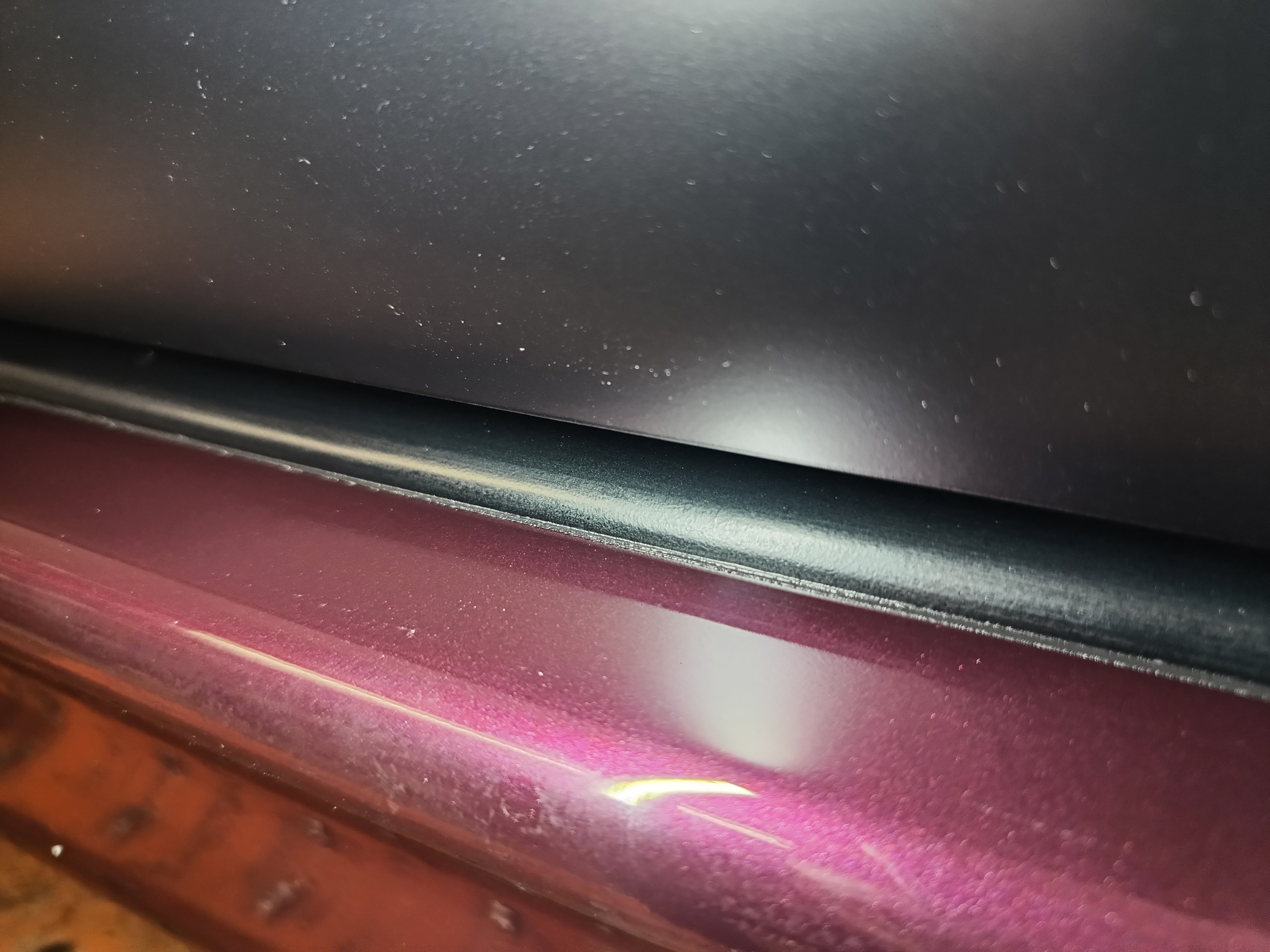

Valt op zich mee, 't zit allemaal niet heel vast.
Het hoofdstuk krassen wilde ik nog even overslaan. Maar shit..., dat is iets wat ik véél eerder had moeten controleren.
Je koopt zo'n ding vuil en dan valt 't allemaal niet op. En ik heb er ook nooit naar gekeken tot nu.
Kort gezegd.., ik heb nog wat te polijsten aan de ramen.

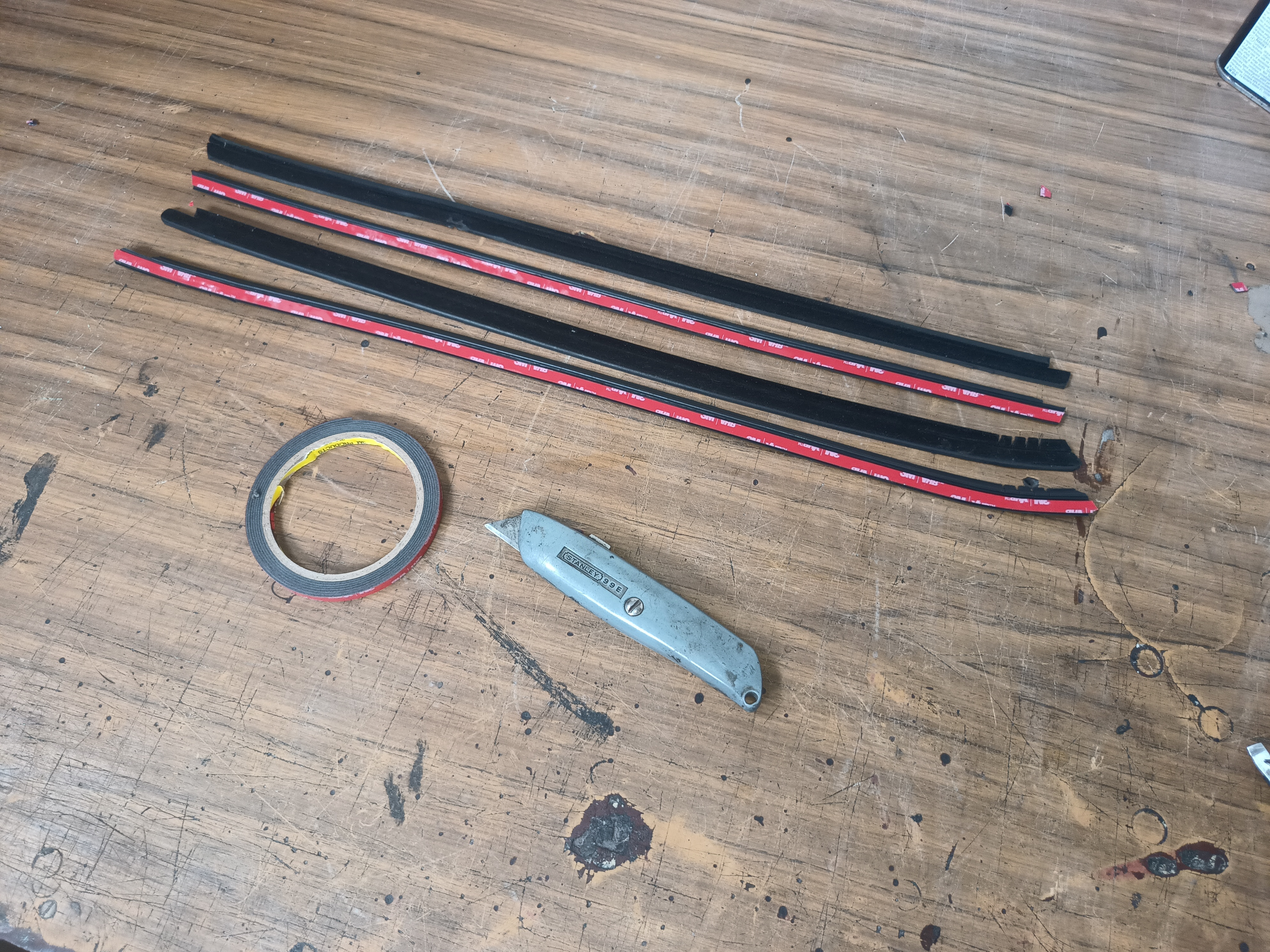

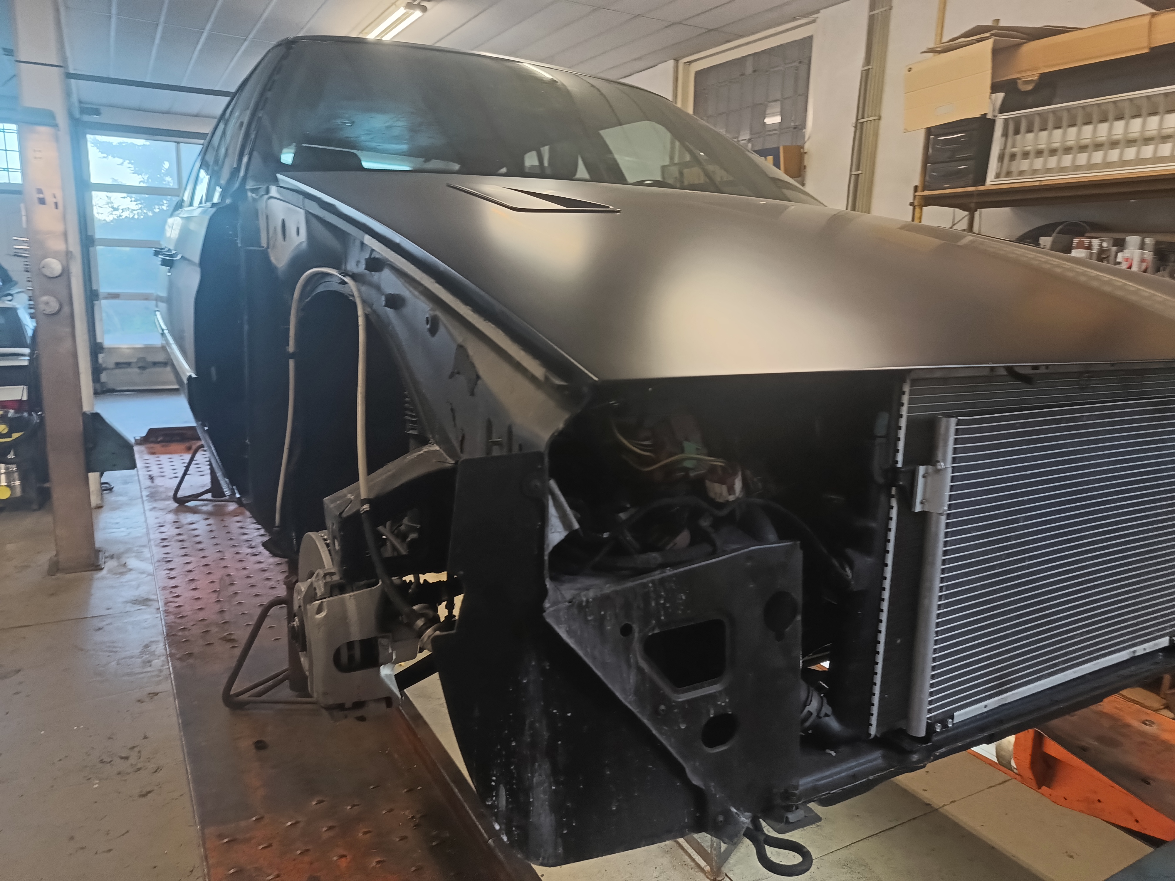

Terug van weg geweest gaan we weer rustig aan opstarten. Niet keihard meters maken, maar met zorg en liefde het mooiste modelauto'tje (schaal 1:1) dat ik ooit heb gehad in elkaar zetten.

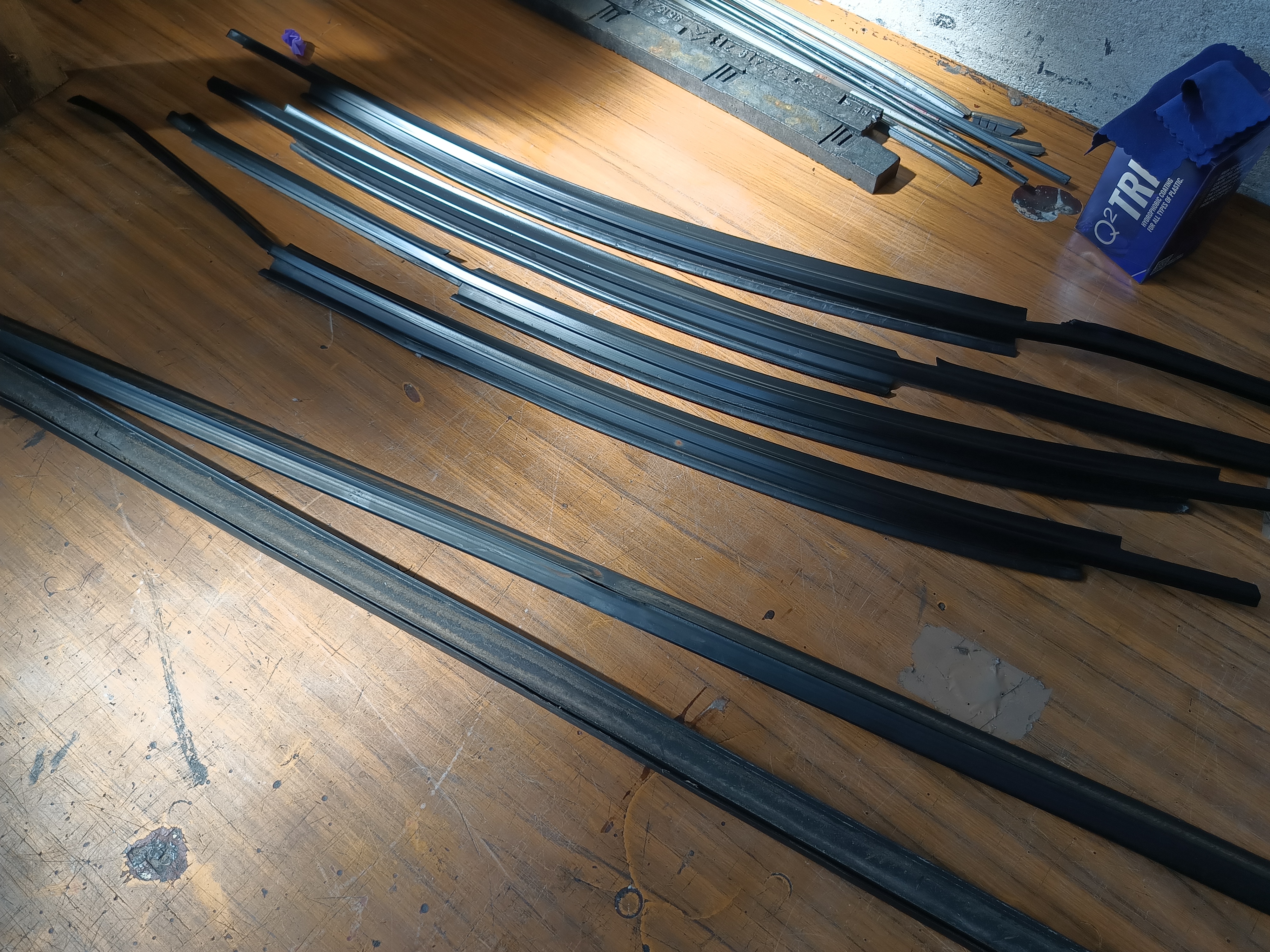

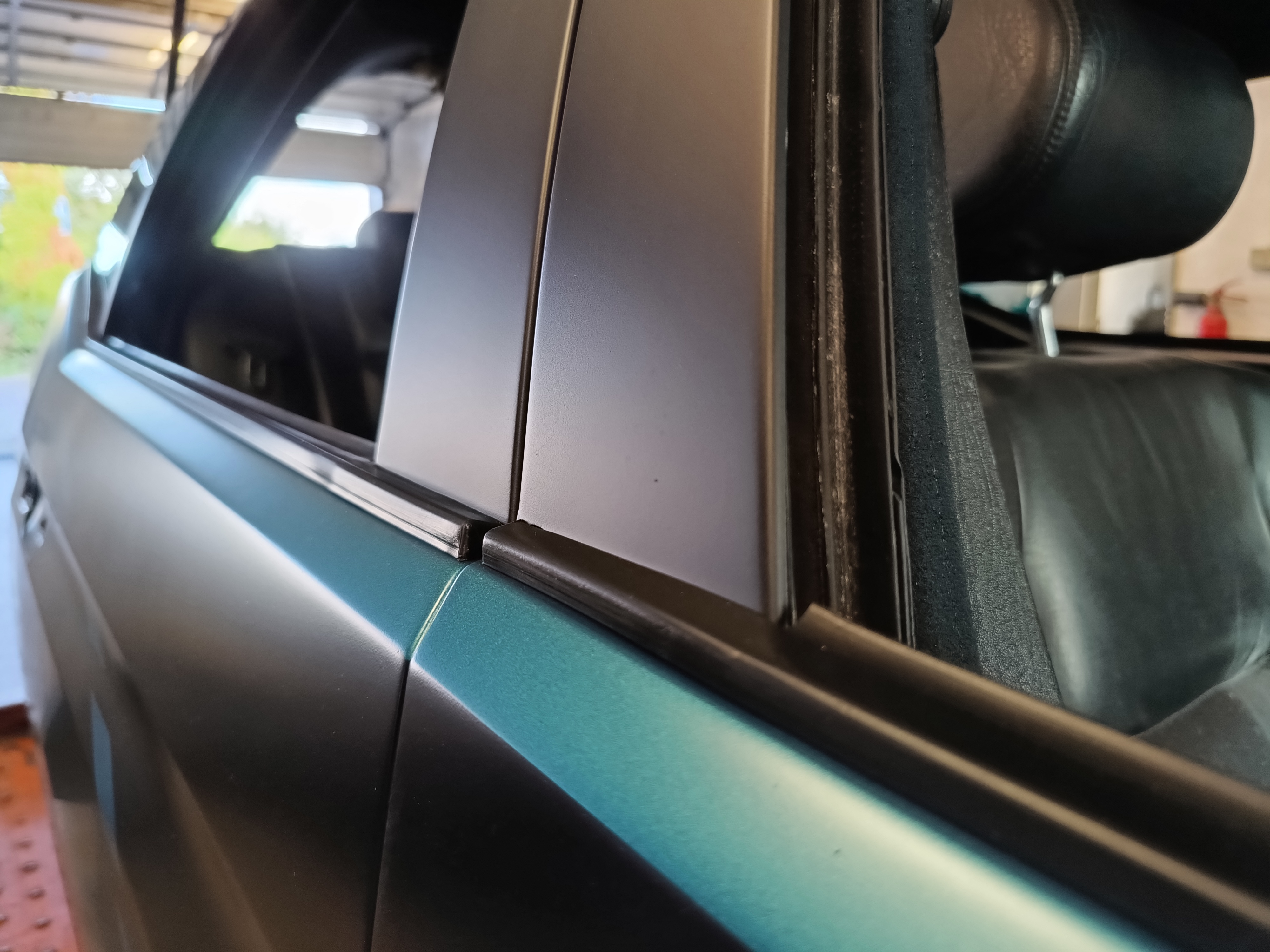

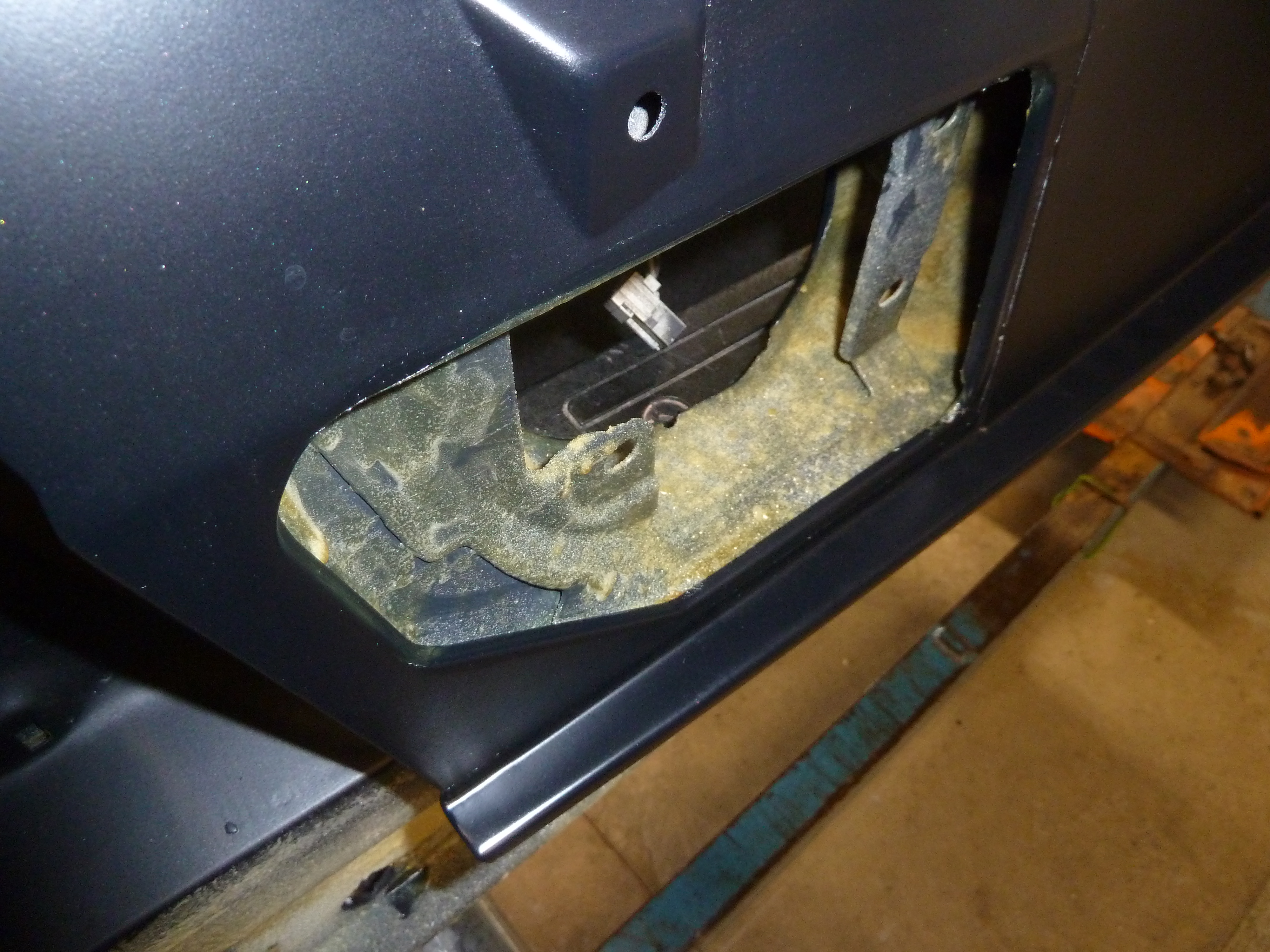

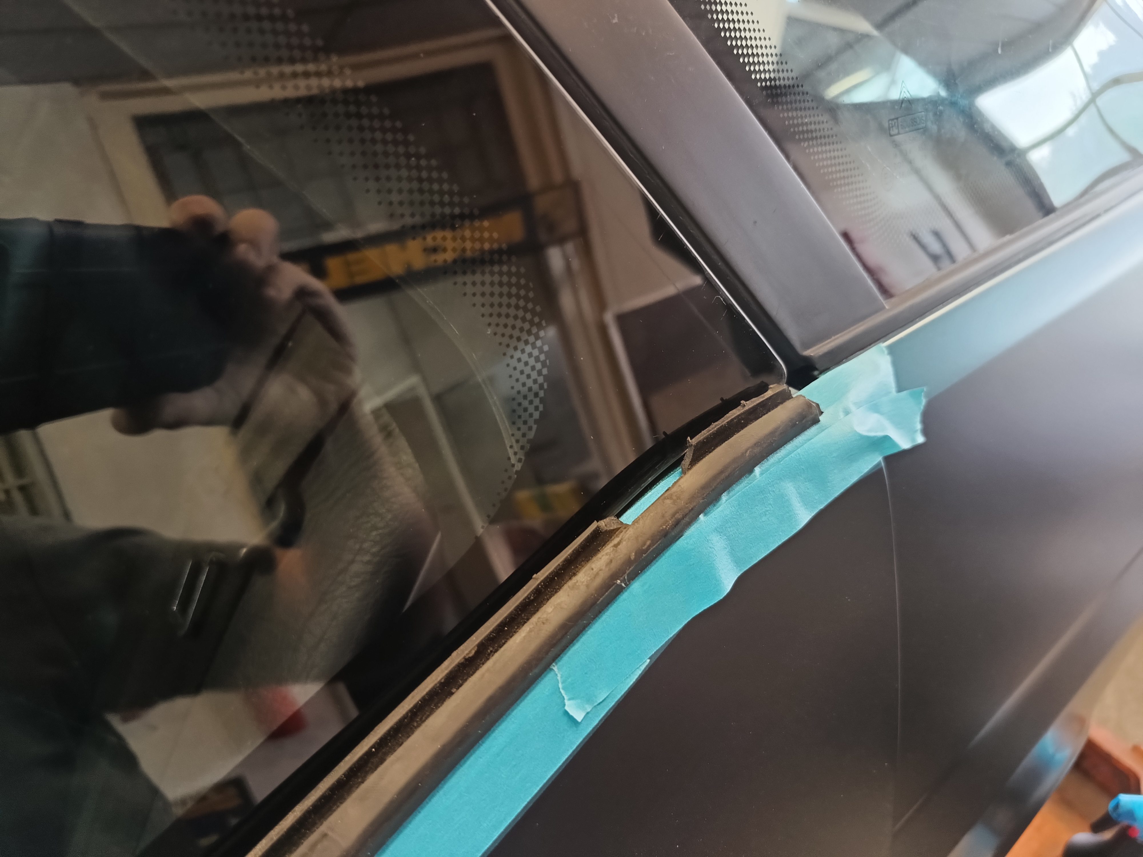

Beginnende met de ruitenlikkers op de portieren.

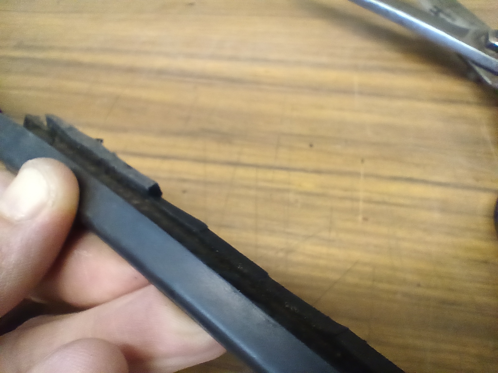

Met uitzondering van links achter gaan ze er met gemak op. Die links achter niet, omdat daar het kleine ruitje waarschijnlijk ooit van vervangen is. En zodoende is dat met ovematig veel kit vastgezet waardoor ook het rubber profiel wat er omheen zat deels aan de ruit vast is blijven zitten.
(De oude. Die hap die er uit is zit nog achter het ruitje vast.)
Hoewel het de bedoeling is om zo'n profiel van achter naar voor onder de ruit door te trekken is het me ook wel gelukt om 'm met wat montage-vet er onder door te kantelen.
Je zou dus zeggen dat als je uit de nieuwe dezelfde hap knipt, dat dat dan de oplossing is.
Helaas wil dat ook niet en gaan we stapsgewijs steeds meer van 't profiel afhalen tot ie wel een keer gaat passen...
Wel.., de uiteindelijke conclusie is dat ze 'r ruitje net een tikje te laag hebben geplaatst waardoor het hele rubber er niet meer onder te proppen valt.
Hetgeen wat achter de ruit haakt is volledig weg en hetgeen wat onder de ruit zit is uiteindelijk in dikte gehalveerd.

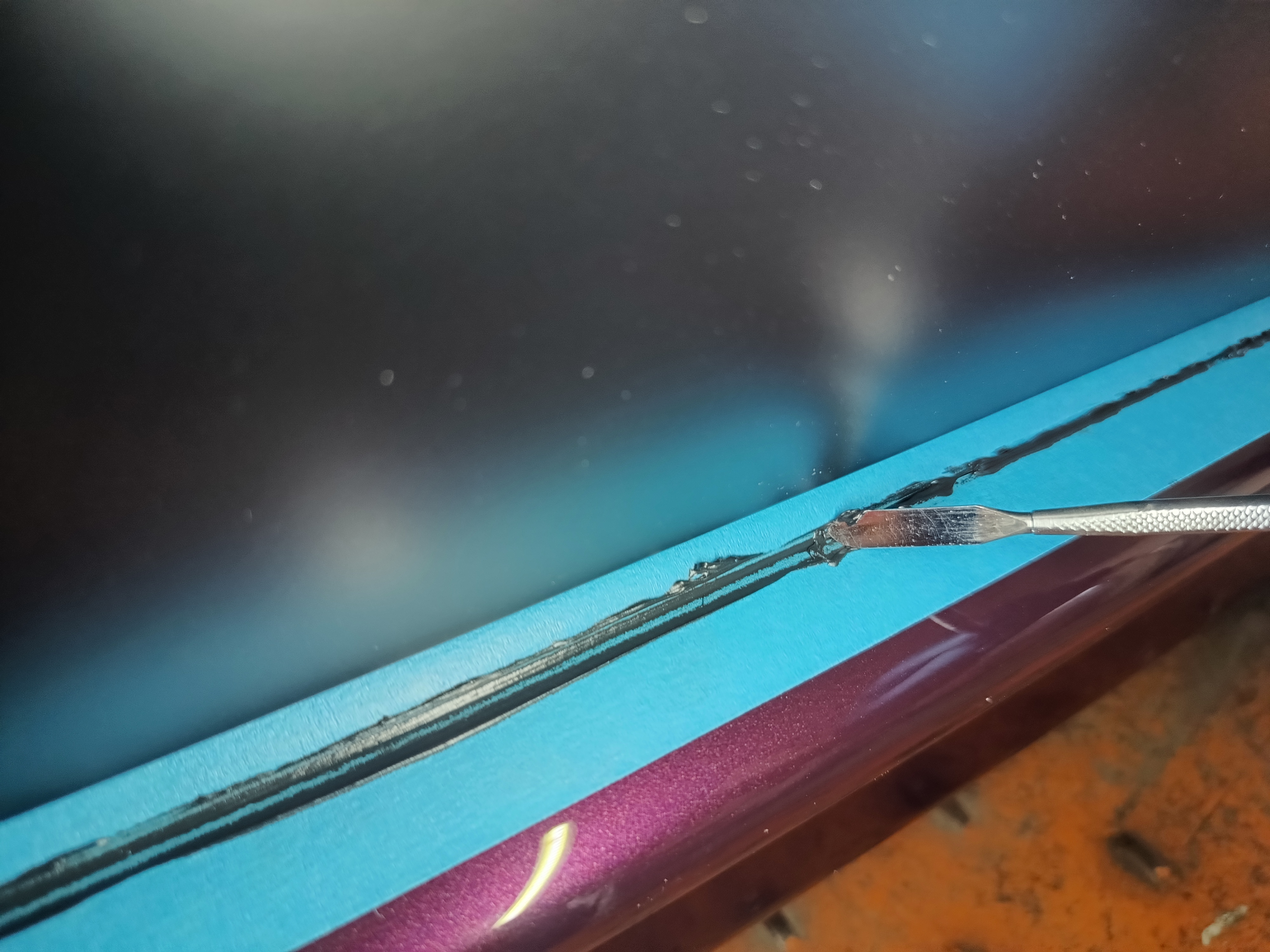

Dat het hier op uit kon lopen had ik al ingecalculeerd en de oplossing gaat zijn..., kit.
Maar dan wel een heel dun vlimmetje tussen de buitenzijde van het ruitje en de hoek van het profiel.
Zo is ie altijd nog makkelijk los te snijden mocht ie nog eens los moeten.
Het resulteert dus uiteindelijk in 4 strak gemonteerde raamlikkers.

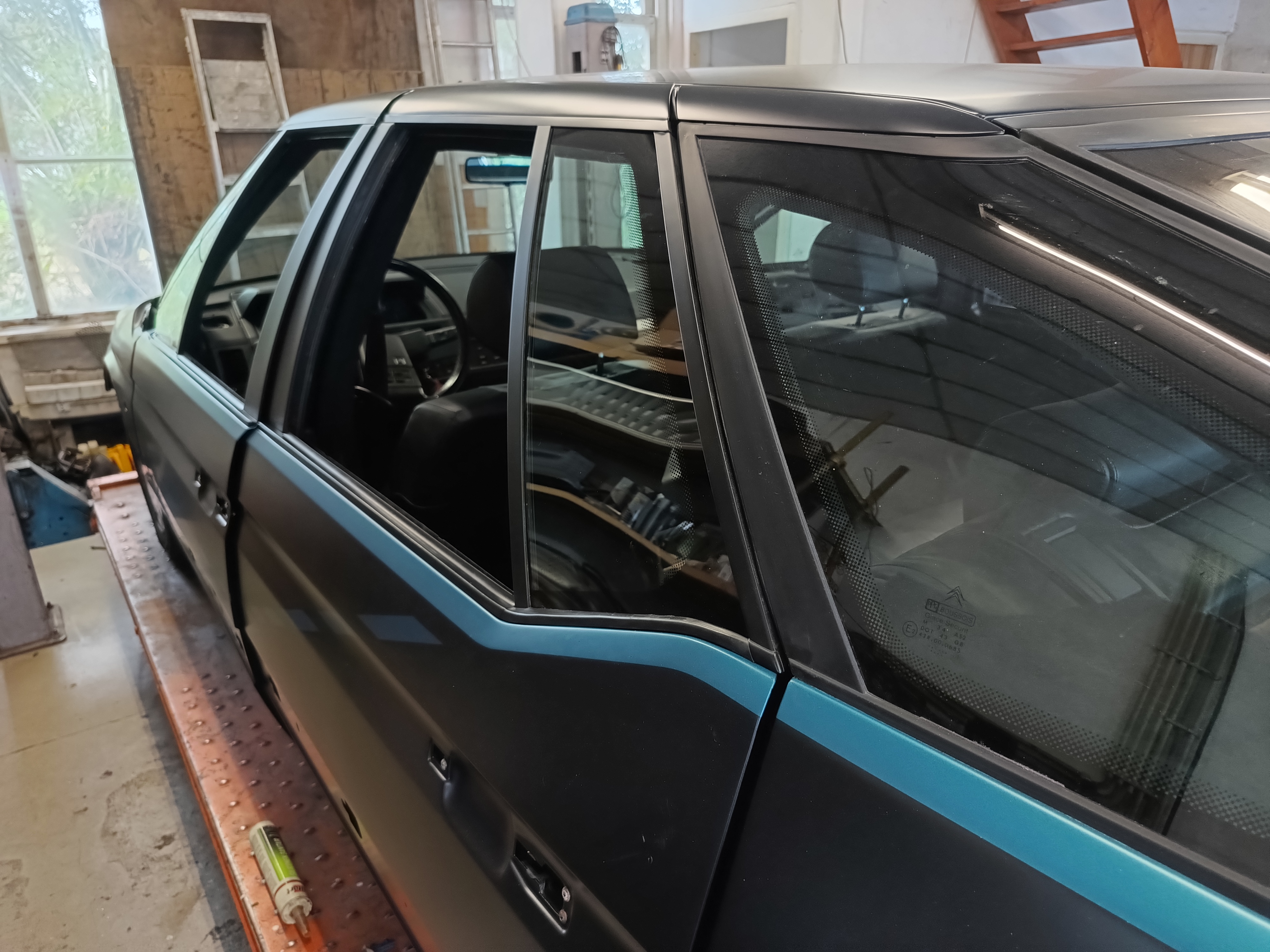

Zoals je ziet zitten ook de overige raamlijstjes weer op de portieren en sluitde kleur/glansgraad perfect aan bij het rubber van het achterste zij-ruitje en kofferklep-ruit.
Dikke blij!

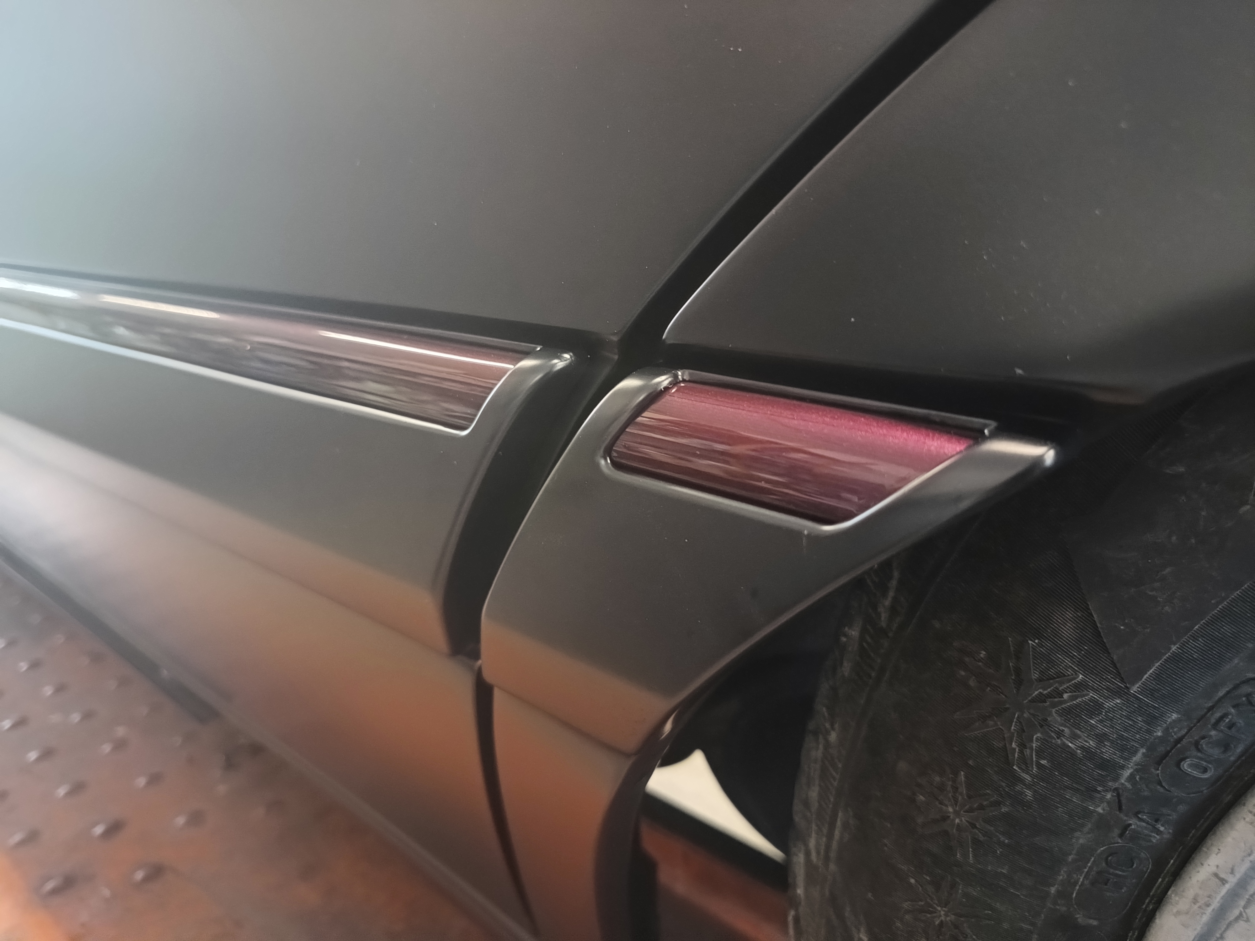

Portiergrepen beginnen nu toch ook wel handig te worden, dus daar mee aan de slag.

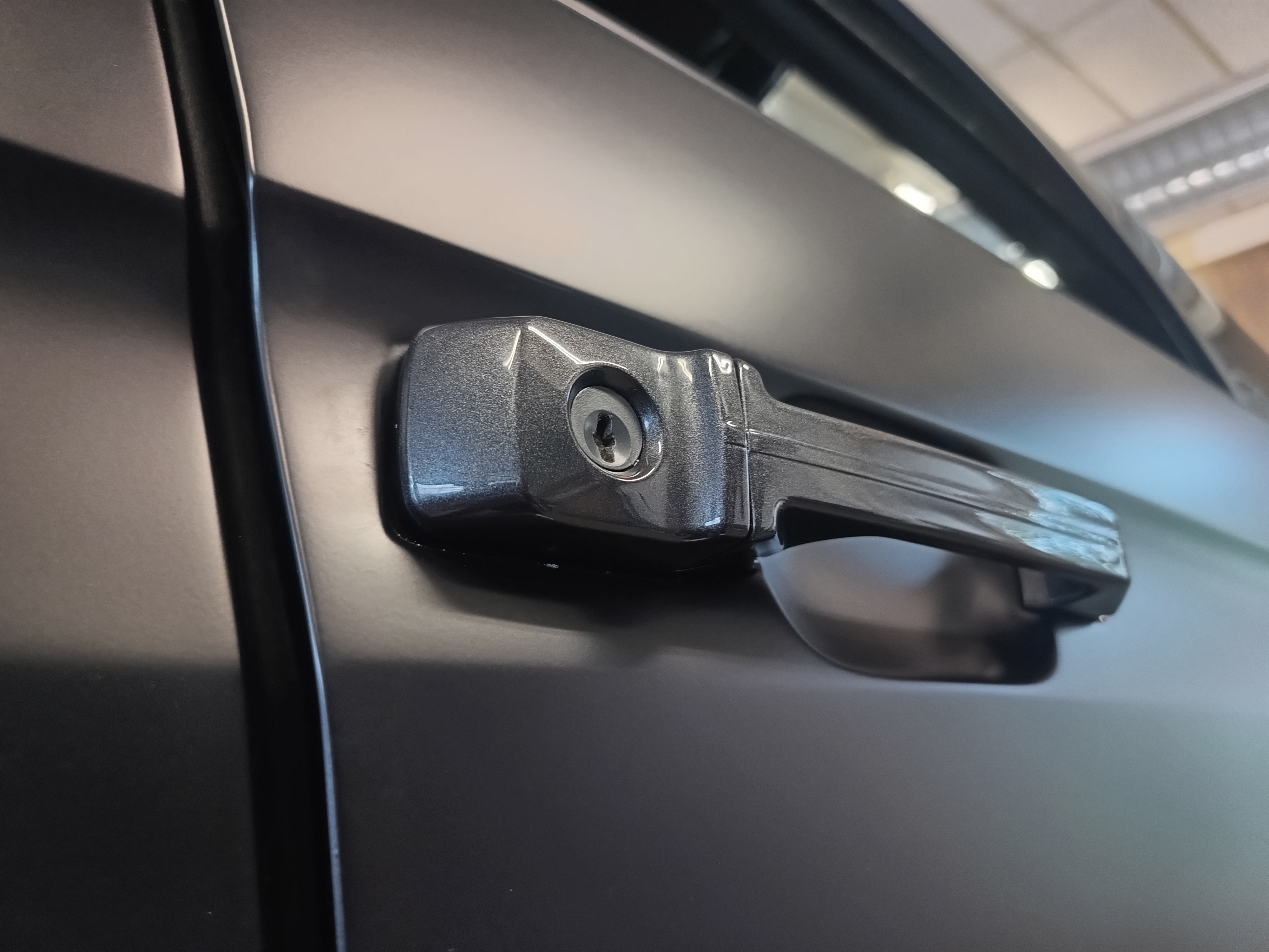

Dat houdt in dat ze mooi vlak geschuurd gaan worden met P2000 (Alleen de vlakken! Nooit Niet de randjes) en daarna in stappen weer naar hoogglans polijsten.
(links na P2000 / rechts na 't polijsten)
En dan mogen ze op de wagen....

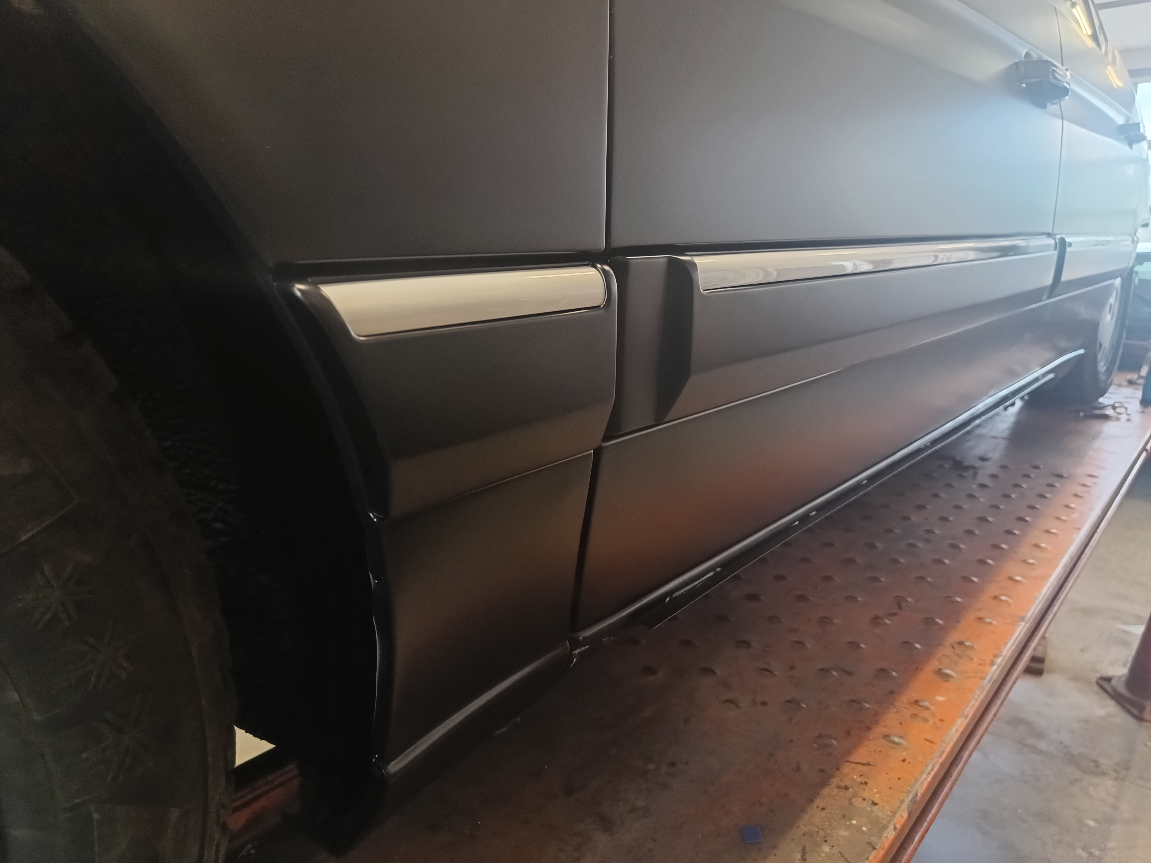

Nu de deuren met stijl en gemak te openen zijn wordt het ook eens tijd om de slotvangers goed te stellen. Deze heb ik voor de rit naar huis maar gewoon ruim op de wagen gezet zodat de deuren sloten. Nu alle portier-rubbers weer er tussen zitten kan ik alles netjes strak laten sluiten.
Strak en vlak..

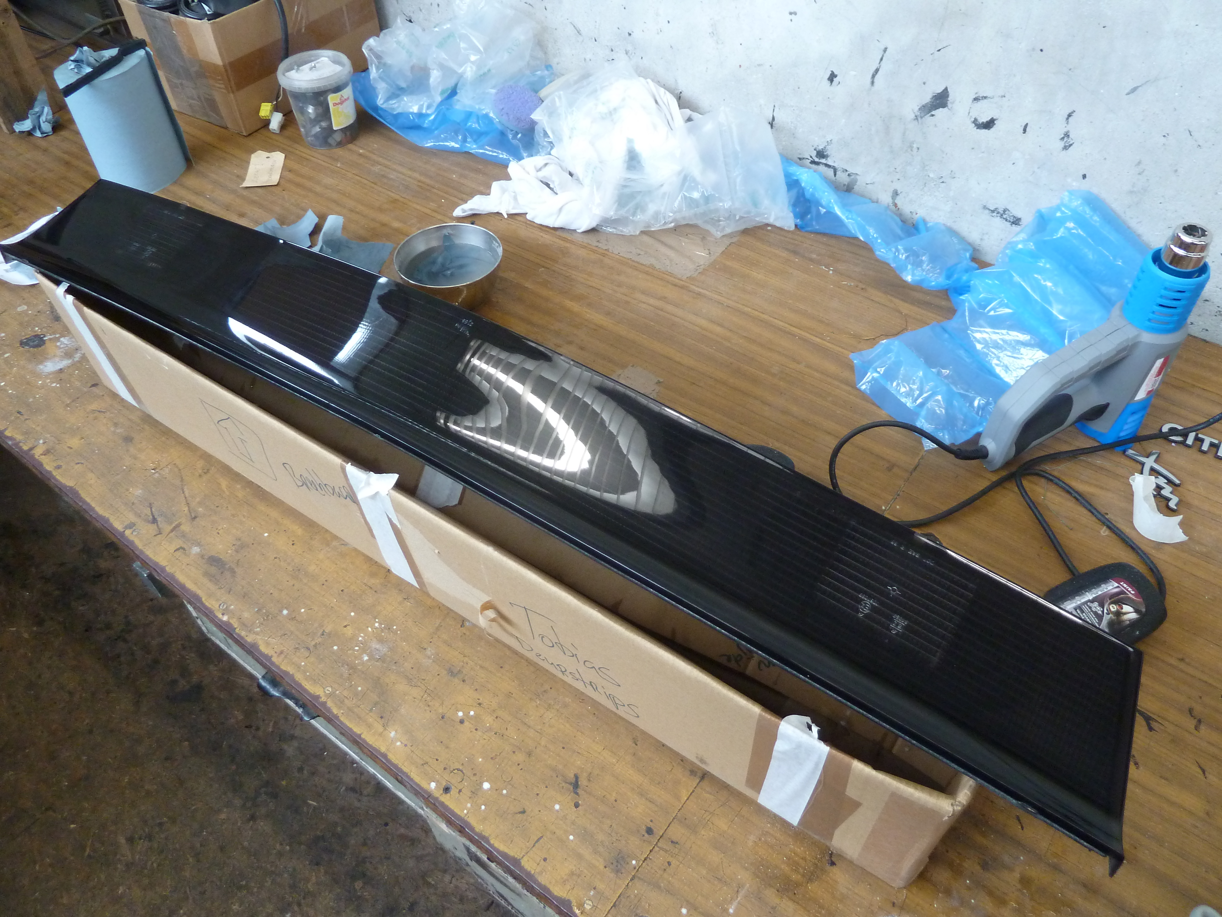

Dat schreeuwt natuurlijk om de montage van de deur-stoot-strips.
Uiteraard ook ff polijsten...
En na enkele uurtjes ligt het volgende pretpakket klaar....
 En nog wat later....

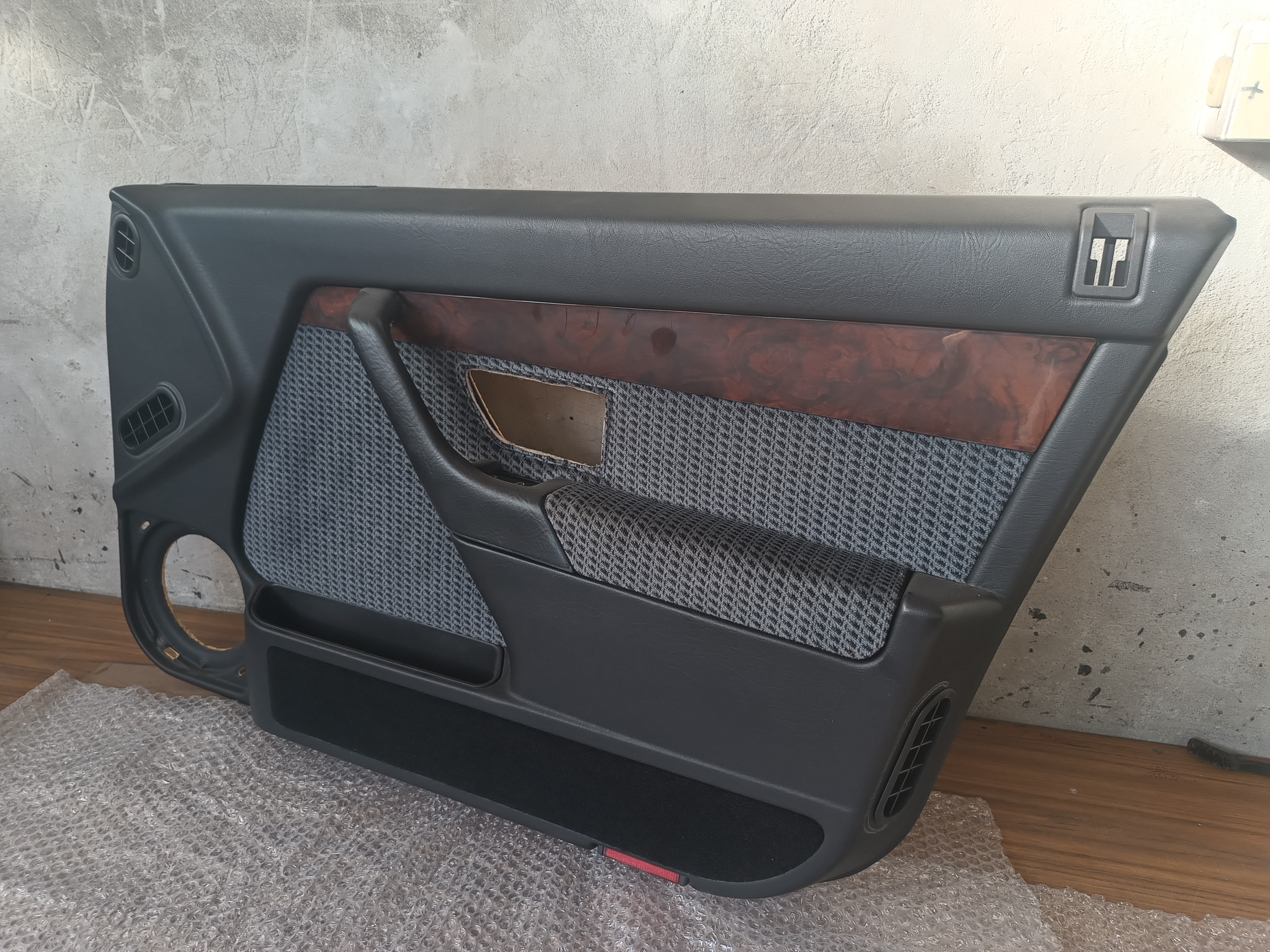

Waar ik ook nog naarstig naar op zoek was, waren nette deurpanelen.

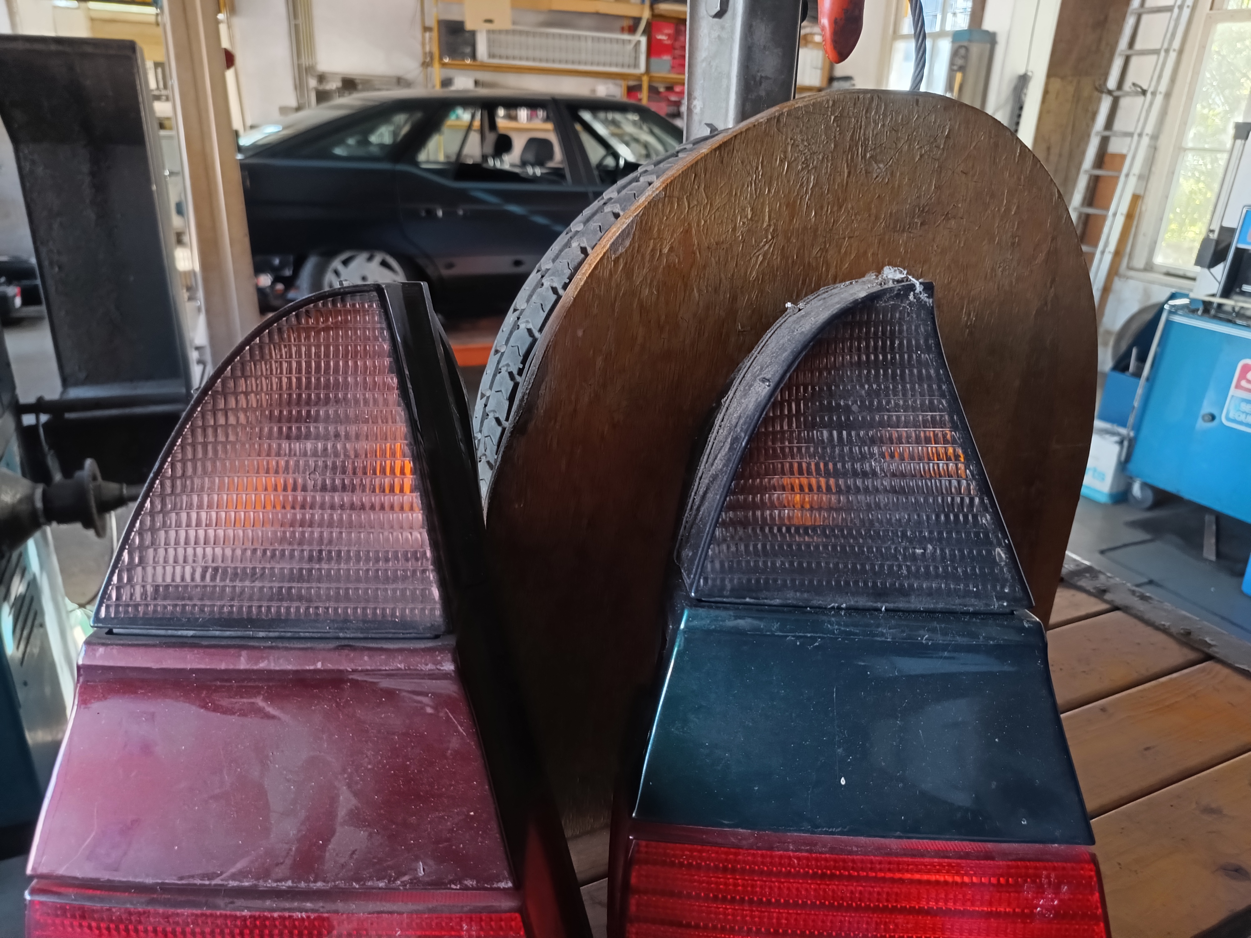

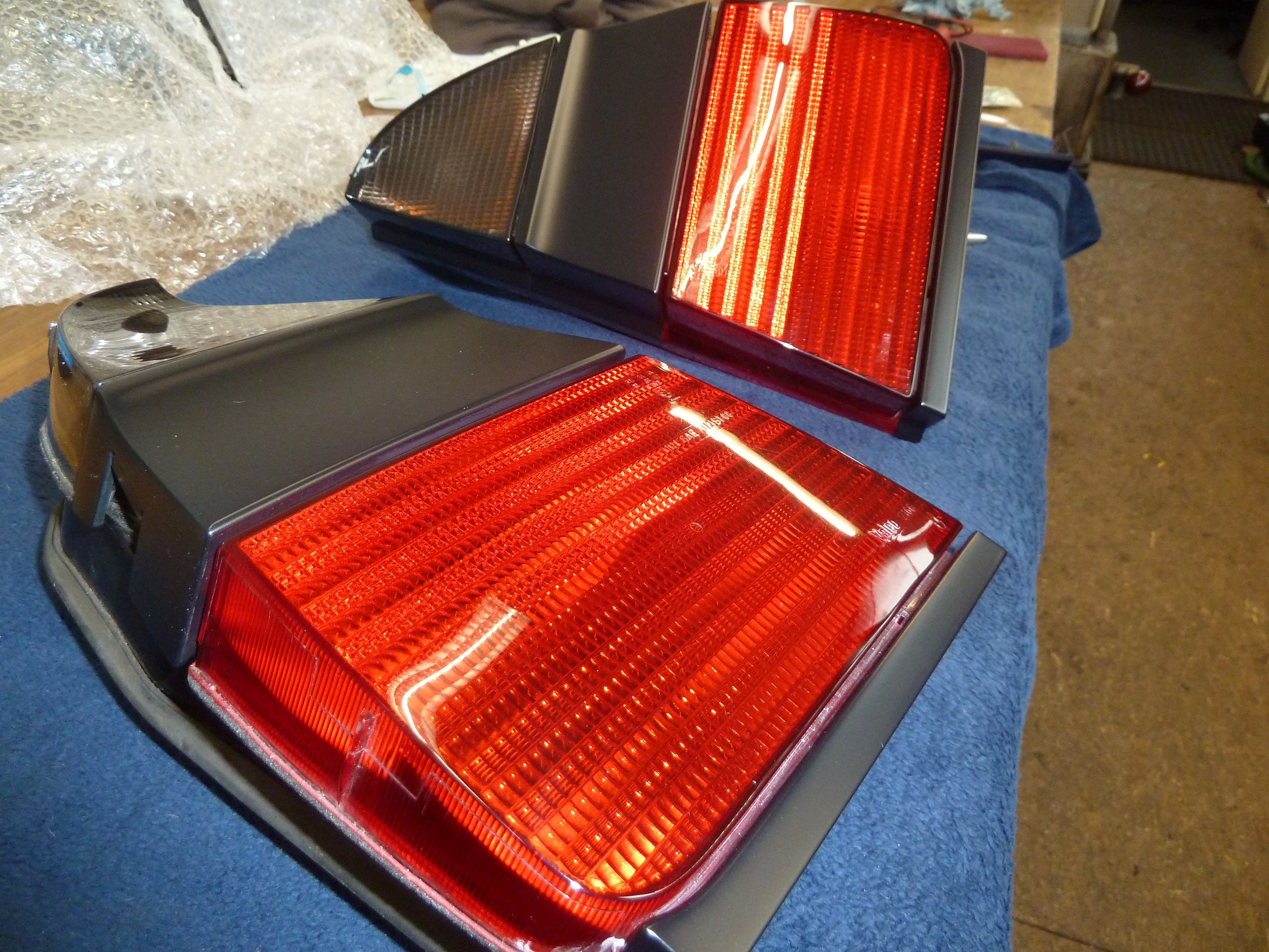

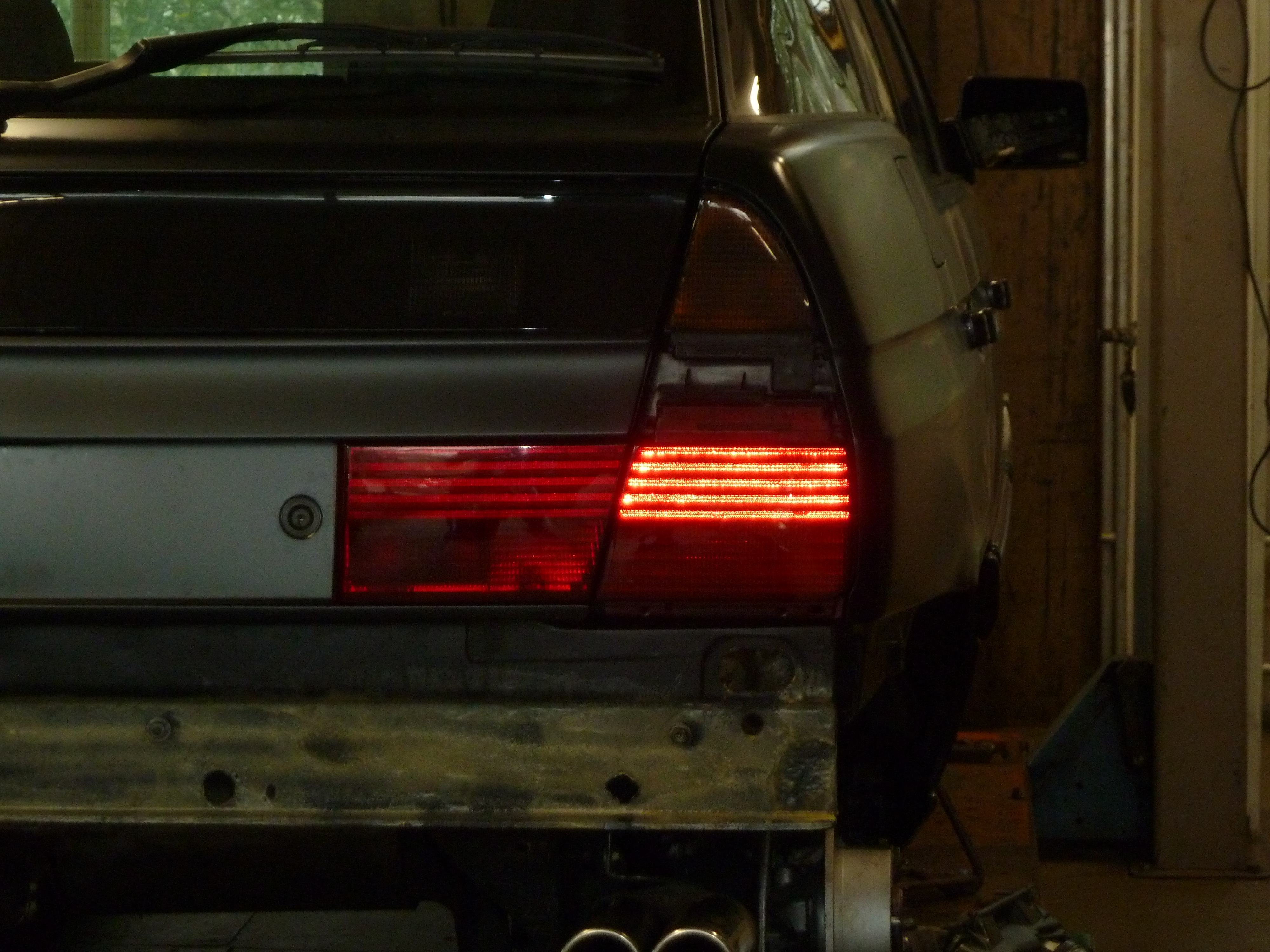

Een rechter achterlicht armutuur. Met zwarte richtingaanwijzer.
Geen roze.., en ook geen 'smoked'... (want die kleurt oranje onder een bepaalde hoek)
Maar echt zwart. (Rechts is de 'smoked', links de zwarte die ik dus in linker variant wel al heb)
We blijven zoeken / hopen.

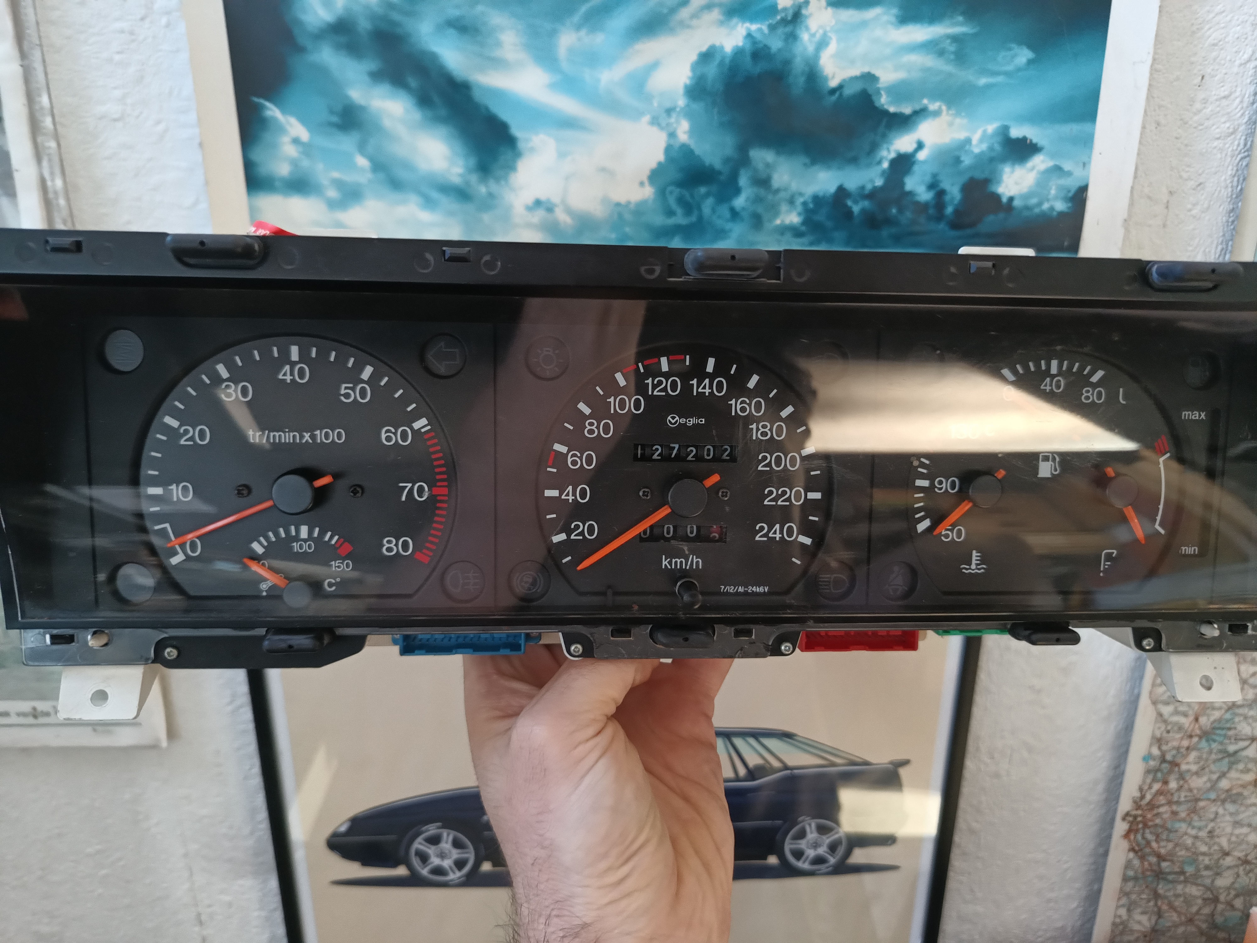

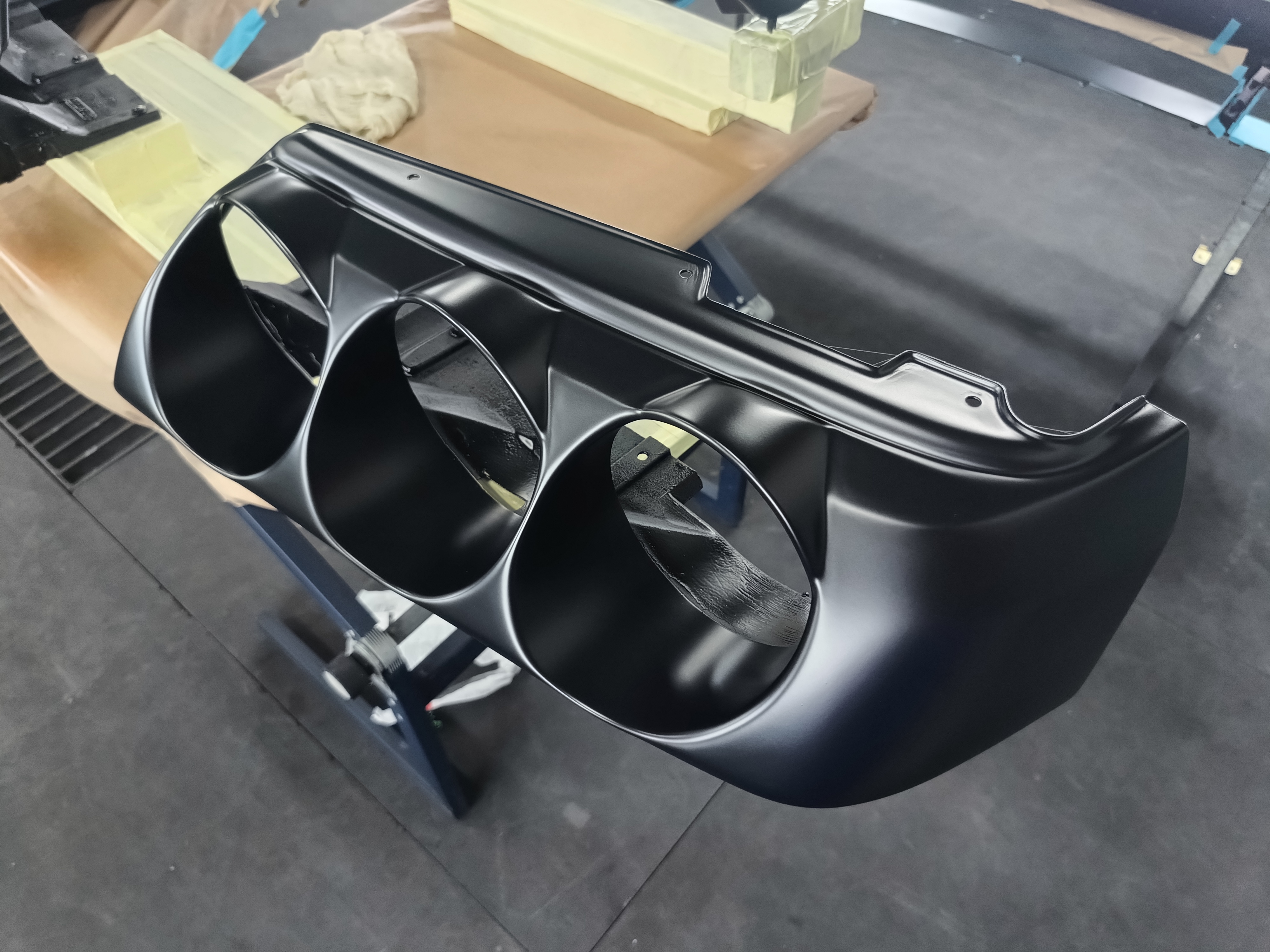

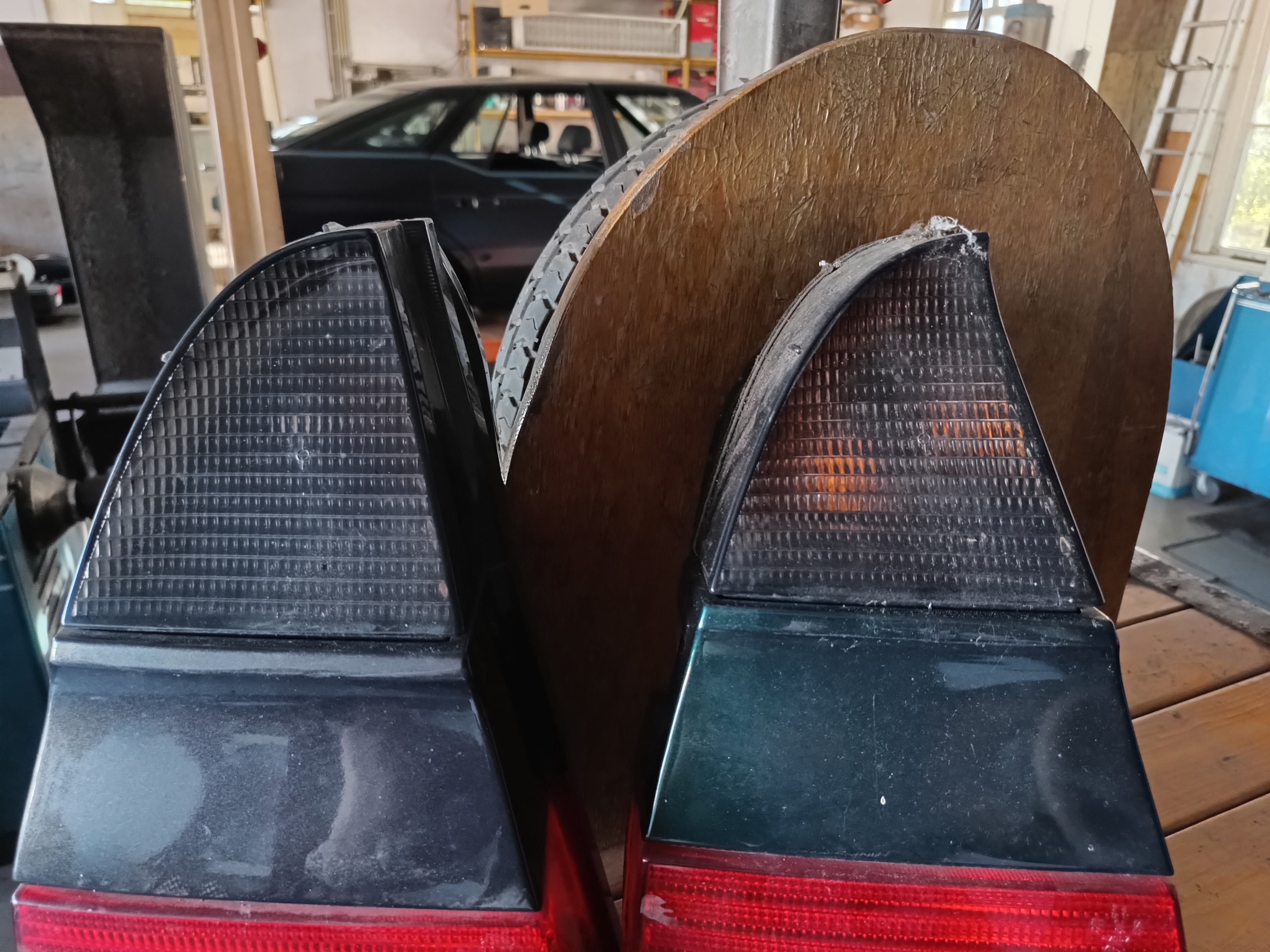

Klein maar belangrijk detail.., zwarte wijzerplaten.
Dat heeft toch iedere type 1? Of is er iets dat ik nog moet weten? ;)
Puik werk natuurlijk weer! Die knipperlichten (en de balk ertussen) zijn mij na al die jaren nog steeds een beetje een raadsel: ze zijn allemaal van Valeo bij een XM toch? Verkleuren die dingen nou gewoon met de jaren (onder invloed van UV-licht of zo)? Volgens mij is er maar één onderdeelnummer voor.
Die zwarte platen heeft iedere type 1, alleen weet ik niet tot welk bouwjaar.
Maar de combinatie zwart met olietemperatuur.., die ligt niet voor het oprapen. (of in ieder geval het afgelopen jaar niet)
Die knipperlichten/balk kleur zi inderdaad niet aan een onderdeelnr verbonden. Zelfs op de delen zelf kan je geen onderscheidend productienr vinden.
Maar het zijn echt verschillende kleuren, alleen geen idee waar 't verband mee houdt.
Eerst dacht ik nog carrosseriekleur, maar na door het magazijn graven lijkt dat niet zo te zijn.
Van Gompel meende dat 't alleen iets is wat op hele vroege Xm's zit. Maar dan vraag ik me af hoe ik meerdere zwarte balken met type 2 Xm logo's kan hebben gezien. Of hij moet alleen de echt doro en door zwarte hebben bedoeld.
Wat nog zou kunnen.., want dat zit toevallig wel op de Demo XM.

Volgens mij gewoon tot de type 2 kwam? Ik ken in ieder geval een XM type 2 uit mei '94 waar al grijze wijzerplaten in zitten. Het is alleen te lang geleden dat ik in een late type 1 zat om daar iets zinnigs over te zeggen, maar ik denk dat die gewoon tot het einde zwarte platen hadden?
Hoe dan ook, dat ze met olietemperatuurmeter zeldzaam zijn geloof ik graag: bij een type 1 kom je dan automatisch bij de zpj4 uit. Bij een type 2 kun je hem ook uit een ES9 halen. Ik durf eigenlijk niet te zeggen of die beter verkocht is? Naar verhouding zeker, want het ding was nog iets goedkoper dan de 12-klepper was, maar de verkopen van de XM als geheel liepen vast wel terug de latere jaren.

Ik denk eigenlijk ook wel dat zwart er in is gebleven tot er een nieuw dashboard kwam.
Bij type 2 heb je eigenlijk ook alleen maar 1 optie, namelijk dé 24-klepper. (ZPJ4 en ES9J4 waren niet tegelijkertijd leverbaar)
Maar goed, voordat je verzuipt in verkoop aantallen moet je eigenlijk ook nog meewegen dat sloop-aantallen belangrijker zijn. wink

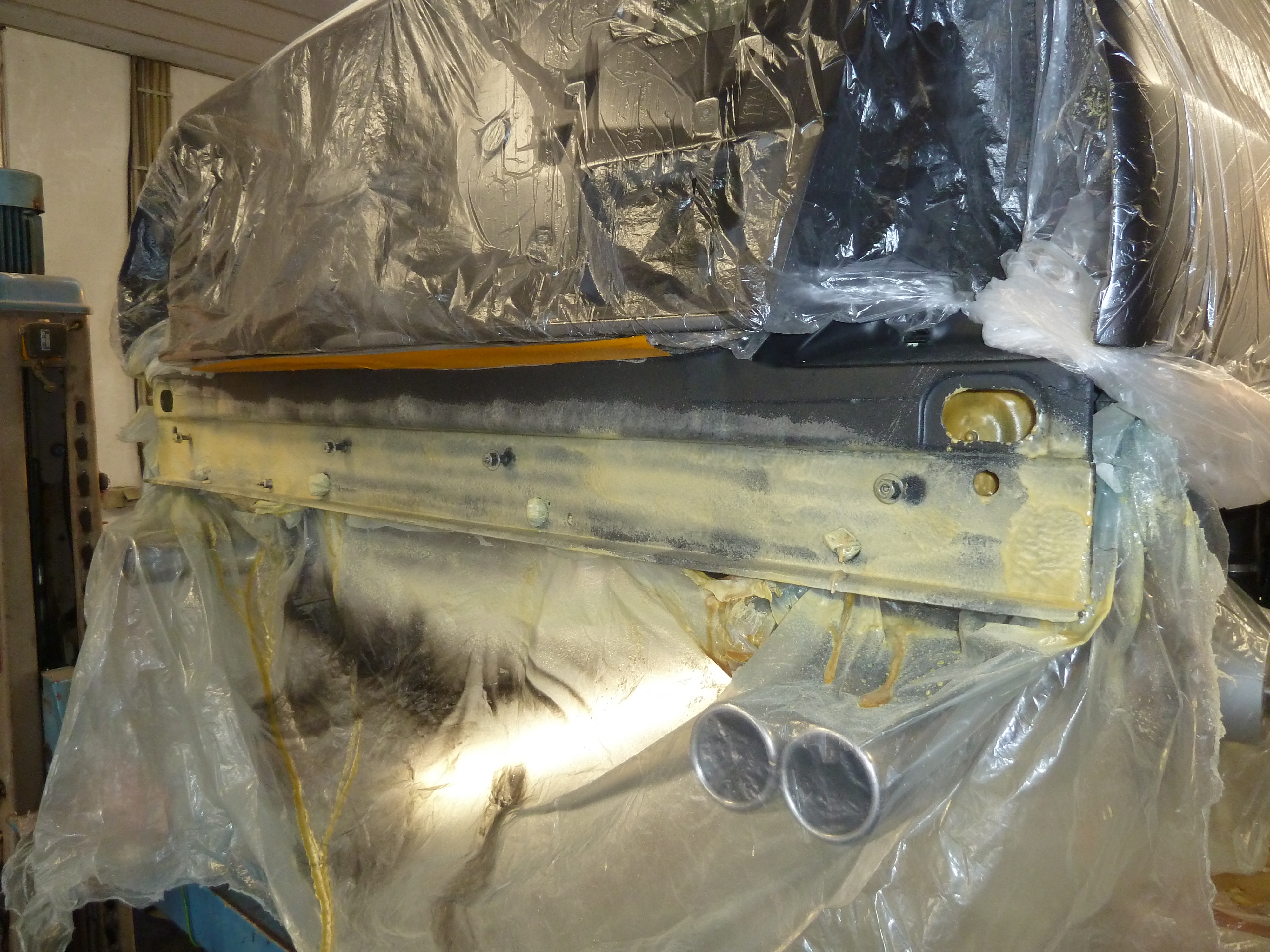

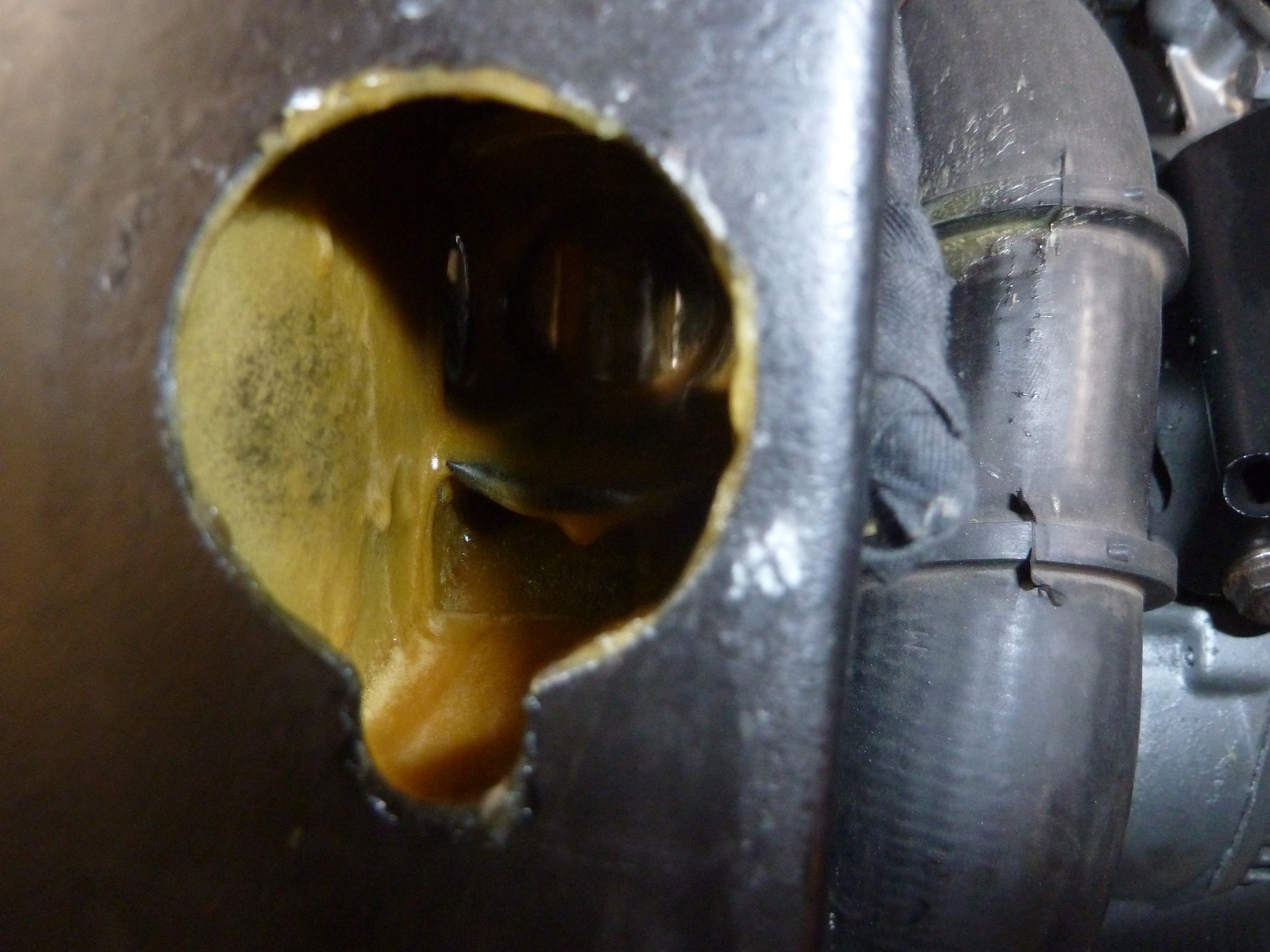

o'kay...
Mike Sanders Fett.

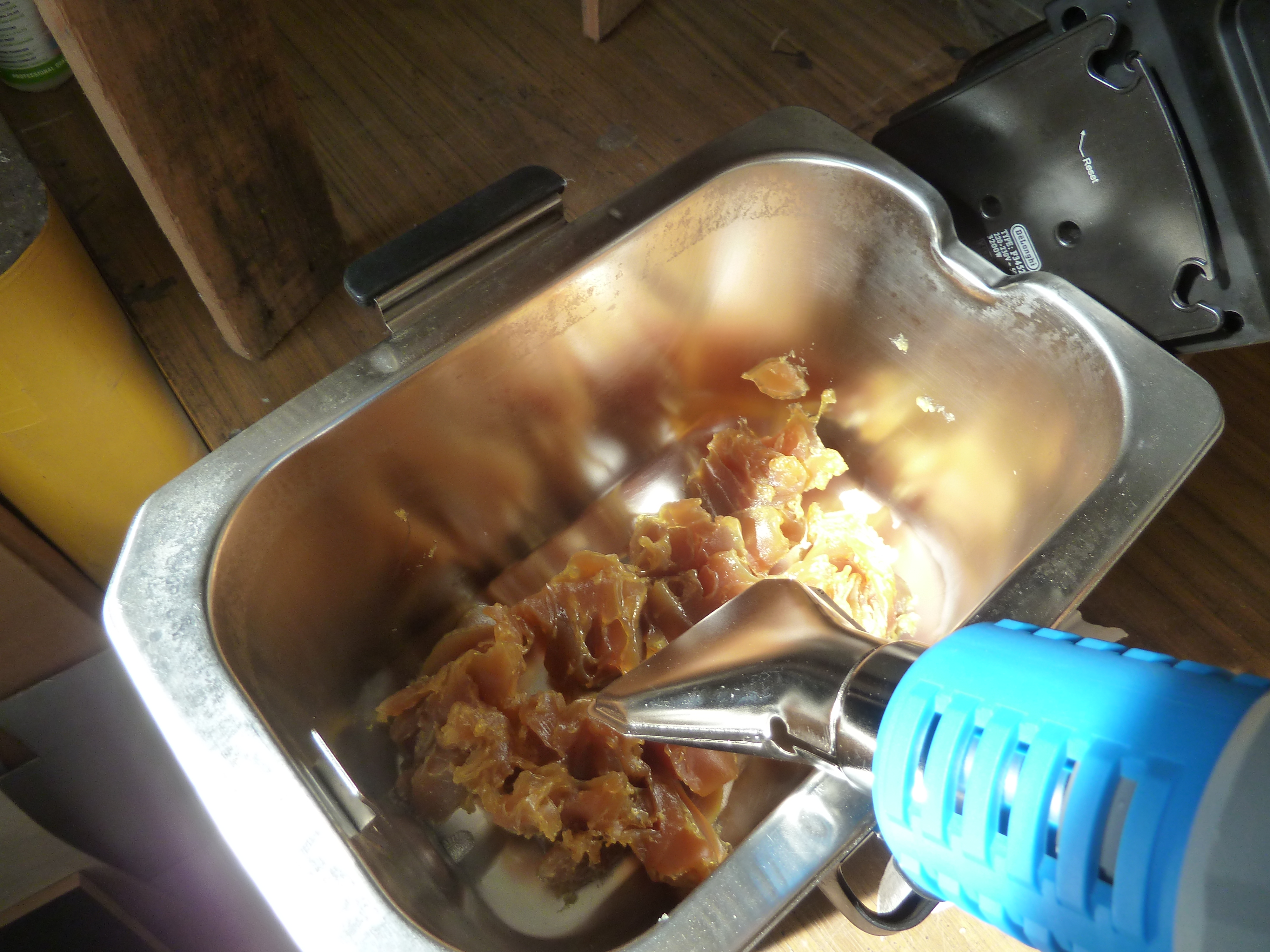

We gaan dus alle holle ruimtes vol baggeren met vet zodat 't daar allemaal goed geconserveerd wordt.

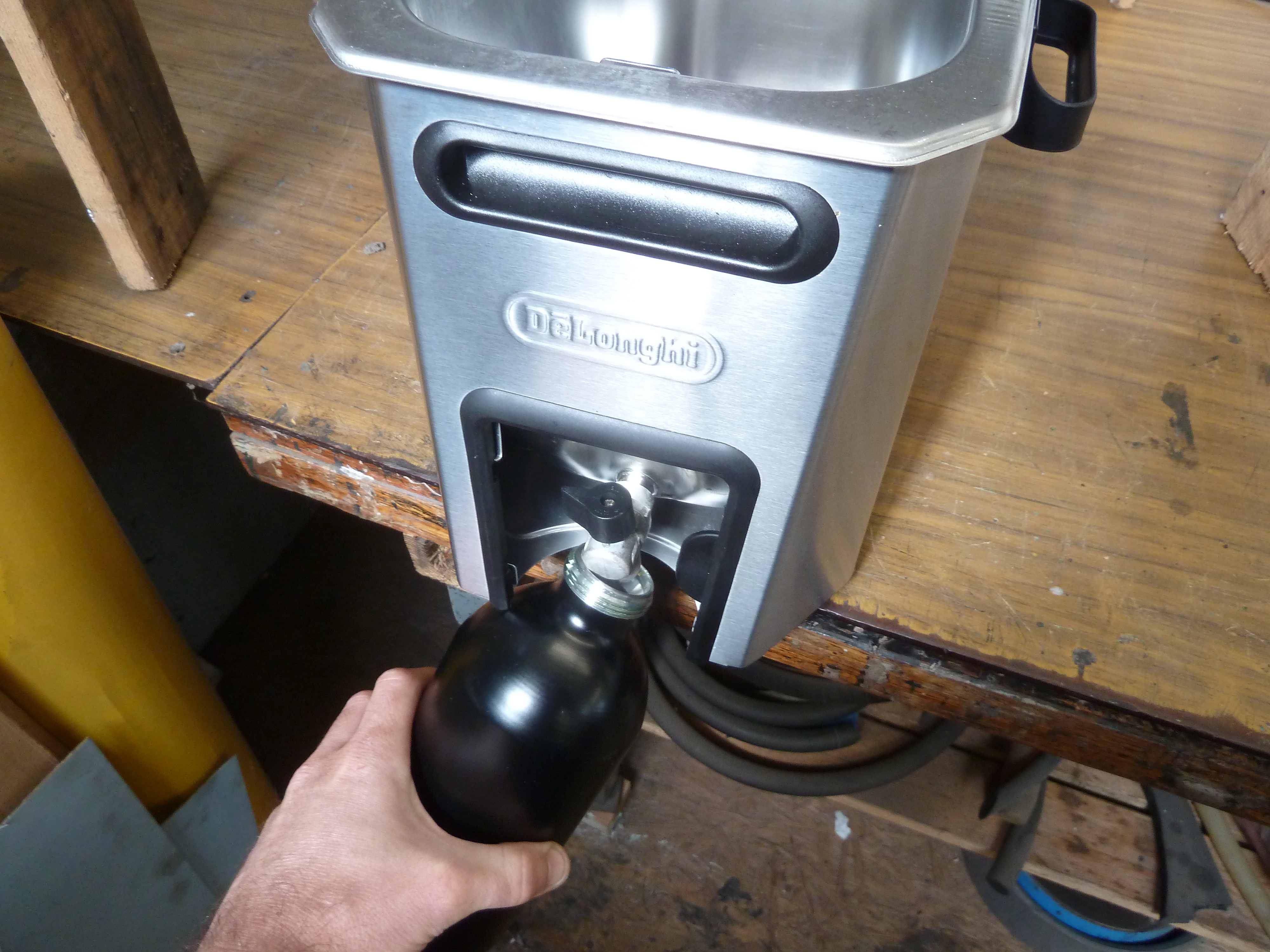

Zoals op voorgaande foto te zien was heb ik een grootverpakking van 24kg genomen en heb ik een leuke frituurpan van marktplaats getrokken.
Namelijk eentje die op 100 en 120 graden in te stellen is en nog belangrijker..., een aftapkraan.
Geen geknoei met een pannetje, trechter en alles om laten donderen tijdens het vullen van de onderbeker van 't spuitpistool.
Wel vergeten was ik de aanschaf van een goede schep, dus heb ik 't vet met 2 plamuurmessen uit 't vat staan lepelen.
Leuk als je de tijd hebt, maar niet heel praktisch.
Maar 't gaat en als de eerste brokken in de pan liggen gaan we ze smelten met de fohn.
Dit omdat het vet nauwelijks het verwarminselement van de pan aanraakt. Dus we moeten eerst een vloeibare laag creëeren die als warmte-geleidings medium kan gaan dienen voor de rest van de brokken.

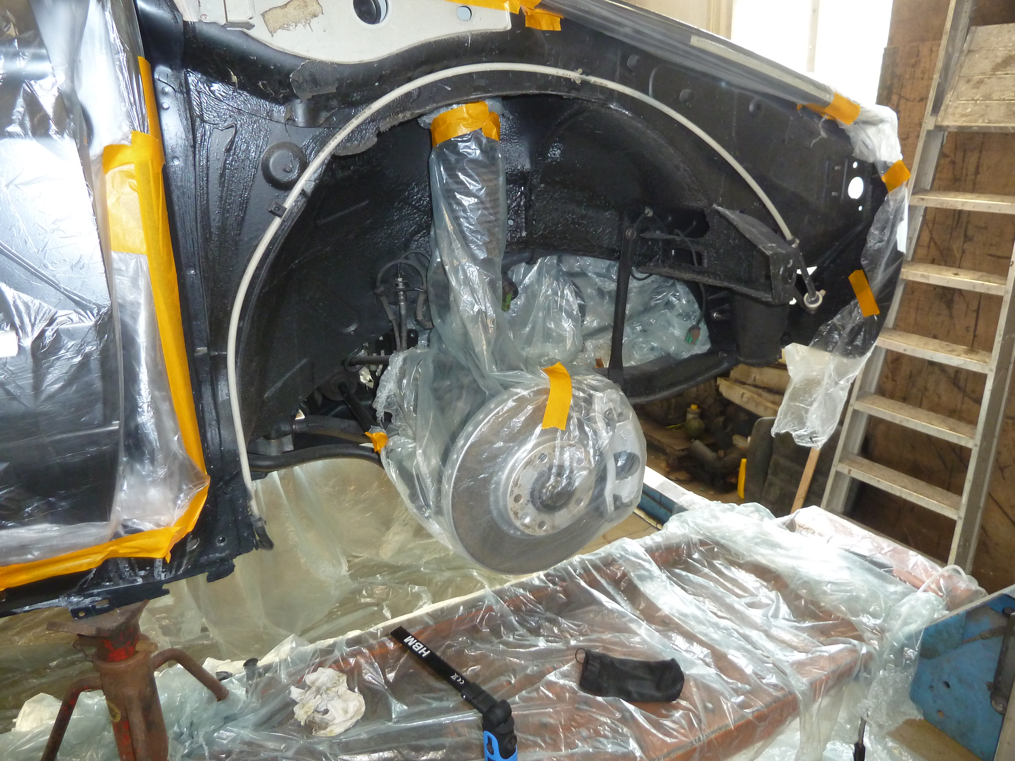

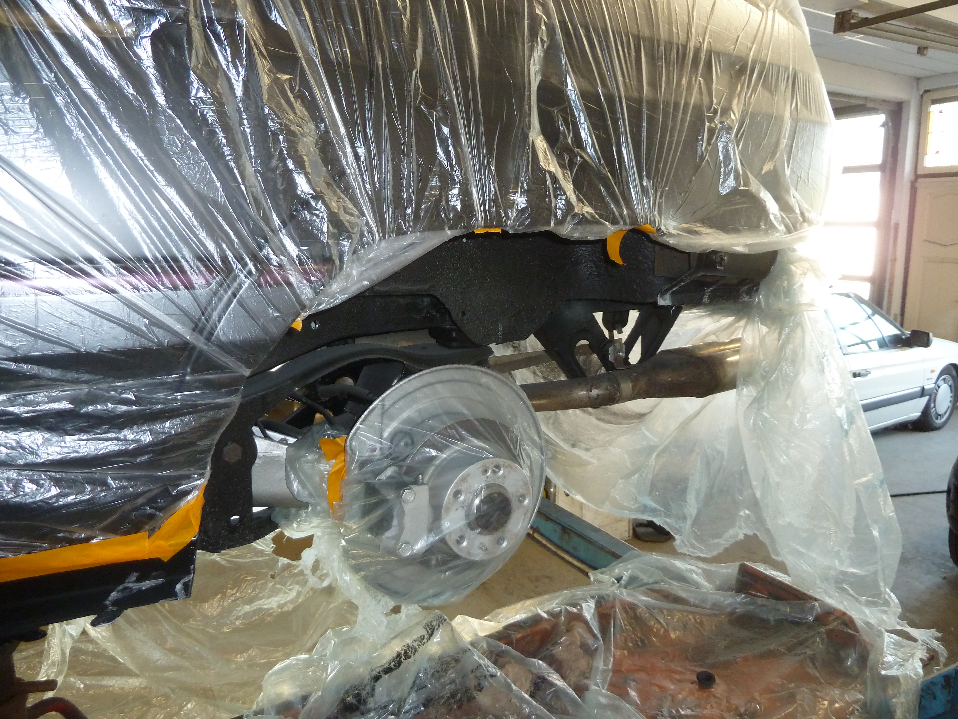

Van te voren heb ik al bedacht dat, ondanks dat het vet ín de holle ruimtes wordt gespoten, een foutje snel gemaakt is en heb ik de LMN maar helemaal ingepakt in 't plastic.
Een uitzondering wordt gemaakt voor de dorpel. Hier komt uieindelijk weer een sideskirt tegenaan, dus dat gedeelte beschouw ik dan toch ook maar weer als holle ruimte.
Zoals je ziet heb ik ook maar wat over de brug en de vloer heen gelegd. Geen idee hoeveel ik ga knoeien, maar ik heb al een beetje van 't vet op m'n vingers gehad en daaruit geconcludeert dat ik geen zin heb dit van de vloer te moeten schrapen.
Verder wordt aangeraden een volgelaatsmasker te dragen, leren handschoenen en lange mouwen. Je gaat spelen met vloeibaar vet wat 120grC is. Da's niet best om op je te krijgen
Aangezien ik verwacht dat m'n longen ook niet heel vrolijk worden van oliedamp draag ik op het gelaatsmasker P3 stoffilters. Maar alsnog probeer ik zoveel mogelijk de dampen te vermijden.
Allemaal een beetje overbodig...?
Mwah...
Ja, die bruine spetters op het masker is allemaal vet evenals al die zooi op de mouw.
En de remschijven...
Vloer...
En brug.
Geen gek idee dus om een uurtje extra te besteden aan iets meer voorbereiding.
En eigenlijk is dit een beetje hetzelfde verhaal als lak spuiten.
Het spul zelf aanbrengen is zo gedaan, maar de voorbereiding en het opruimen kost meer tijd.
Maar het meeste zit dus en eigenlijk zie je er niet zoveel van.
Wat ook de bedoeling is, maar veel foto's met 'mooi' resultaat hou je er niet aan over. xD
Hooguit een shot zoals deze...
Voor vandaag is 't in ieder geval klaar.
Morgen nog de binnenkokers in de B-stijl doen en de binnenzijdes van de portieren.
En ik twijfel nog over de buis van het achterste subframe.
Makkelijk vol te spuiten, maar ik twijfel nog of 't echt nut heeft. Daarnaast wil ik er nog in zijn om die rubber aanslag blokken aan te passen.
Dan heb ik ook weinig zin om in 't vet te zitten graaien.
Voor de geïnteresseerden komt er nog een apart topic met foto's van alle punten waar de applicatie-slang naar binnen moet en hoever deze dan in welke koker gestoken zit.
Maar dat zijn iets van 100 foto's plus dat ik van de koker in de voorste wielkast nog niet helemaal zeker ben hoe die volledig gedaan moetb worden.
Maar 't overzicht komt er wel.

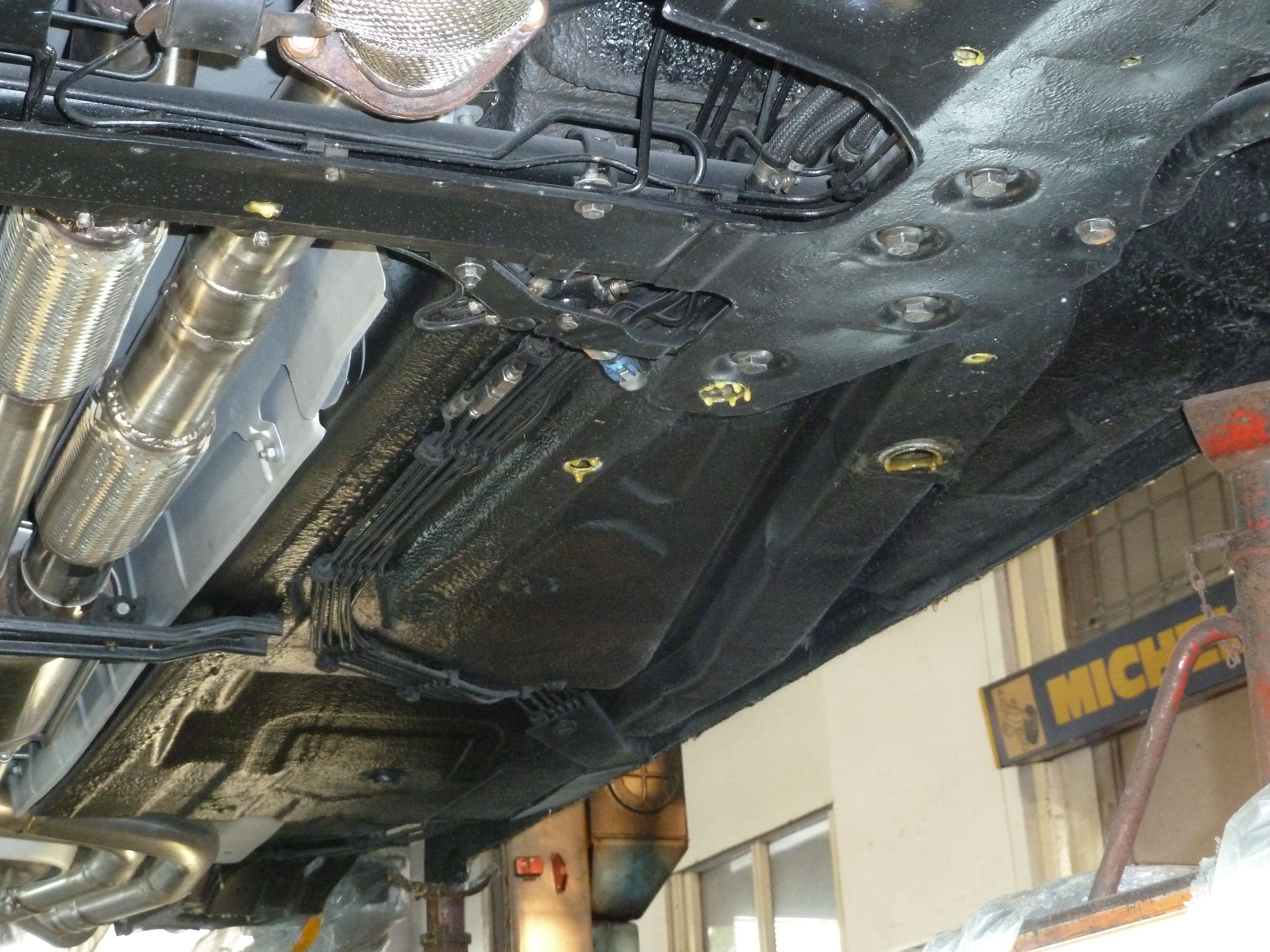

Zie hier het resultaat van de bumperkoker. Even niet over nagedacht dat die gewoon open uitkomt achter de bekleding. En ik mag héél blij zijn dat de kunsstof afdekking daar wel zat tijdens het spuiten.
Het spul in 'geharde' staat is zeer vergelijkbaar met 'bak&braad'-boter. Zelfs met remmenreiniger is het lastig te verwijderen.
Al je kokers langs de dakrand en ramen staan open richting interieur. Daar wil je geen vloeibaar vet uit hebben druipen.

Speciaal voor jou dan...
Achterklep
Insteekgat ophangpijp front
Plaatwerk achter kunstof bumper-stootblokken
In totaal is er zo'n 14 kg vet de wagen in gegaan.

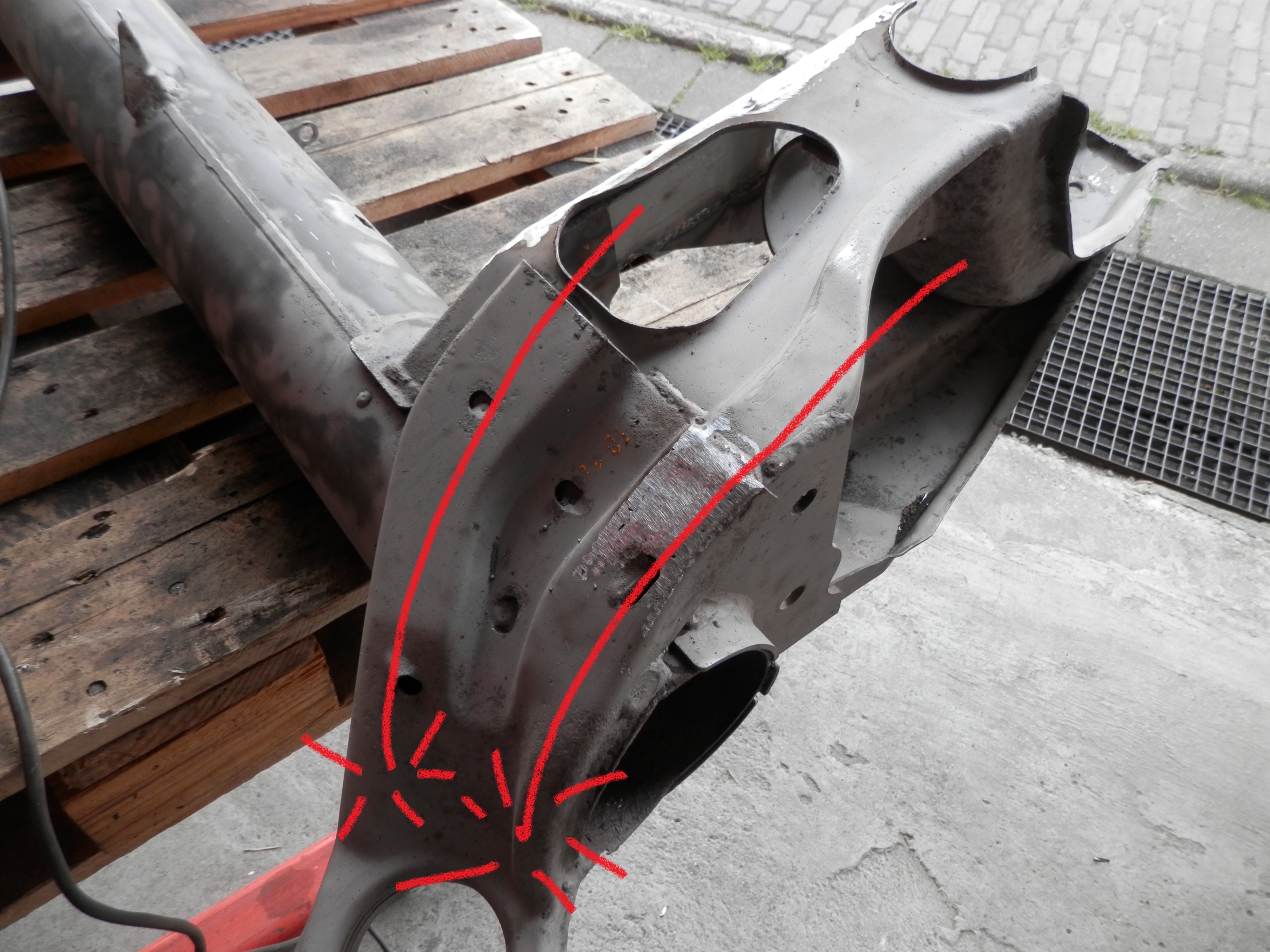

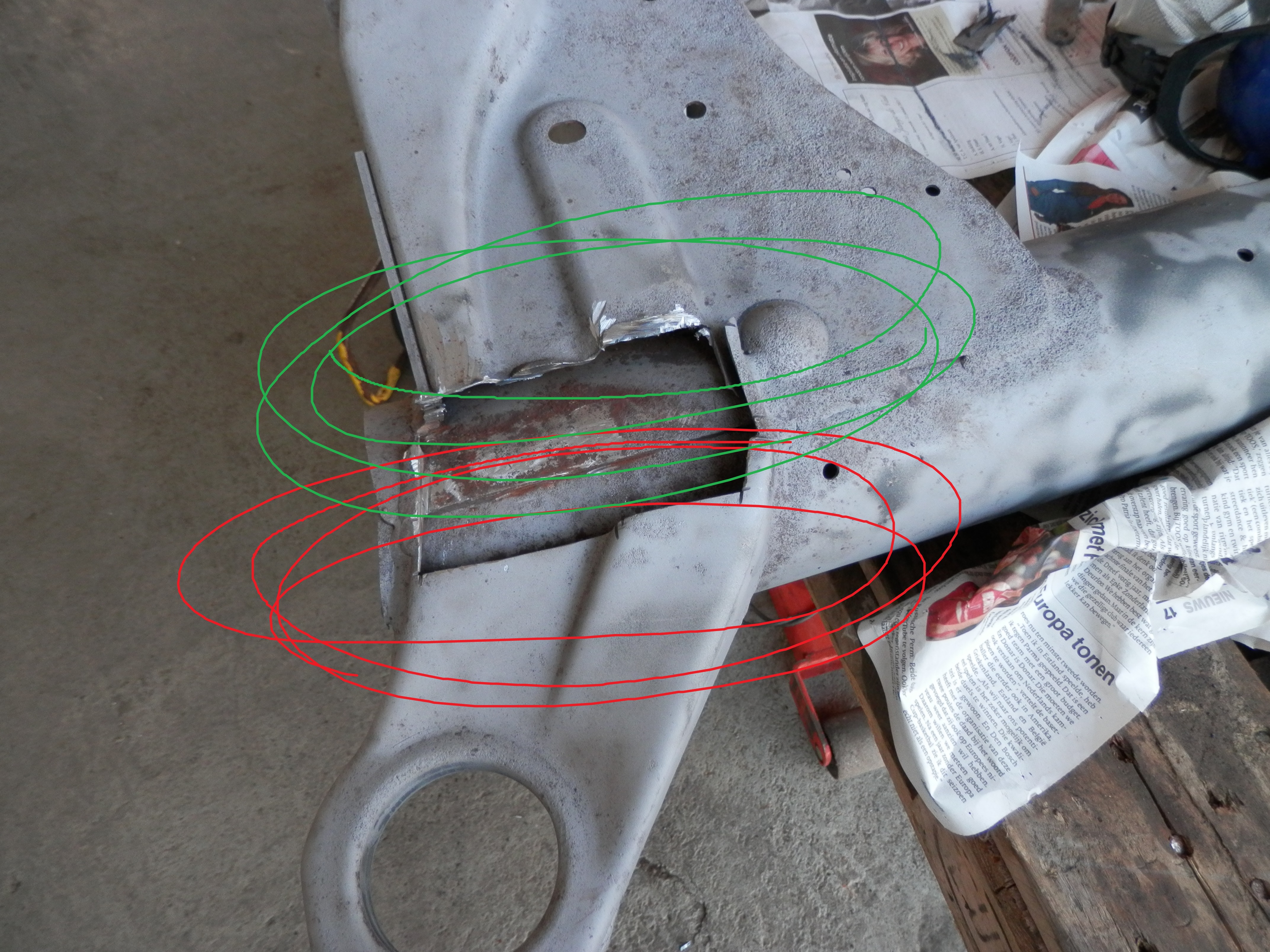

Hartelijk dank! We zijn nu écht aan de laaste loodjes bezig en ik doel er op om aankomende club-rit toch echt wel hiermee op te komen dagen.

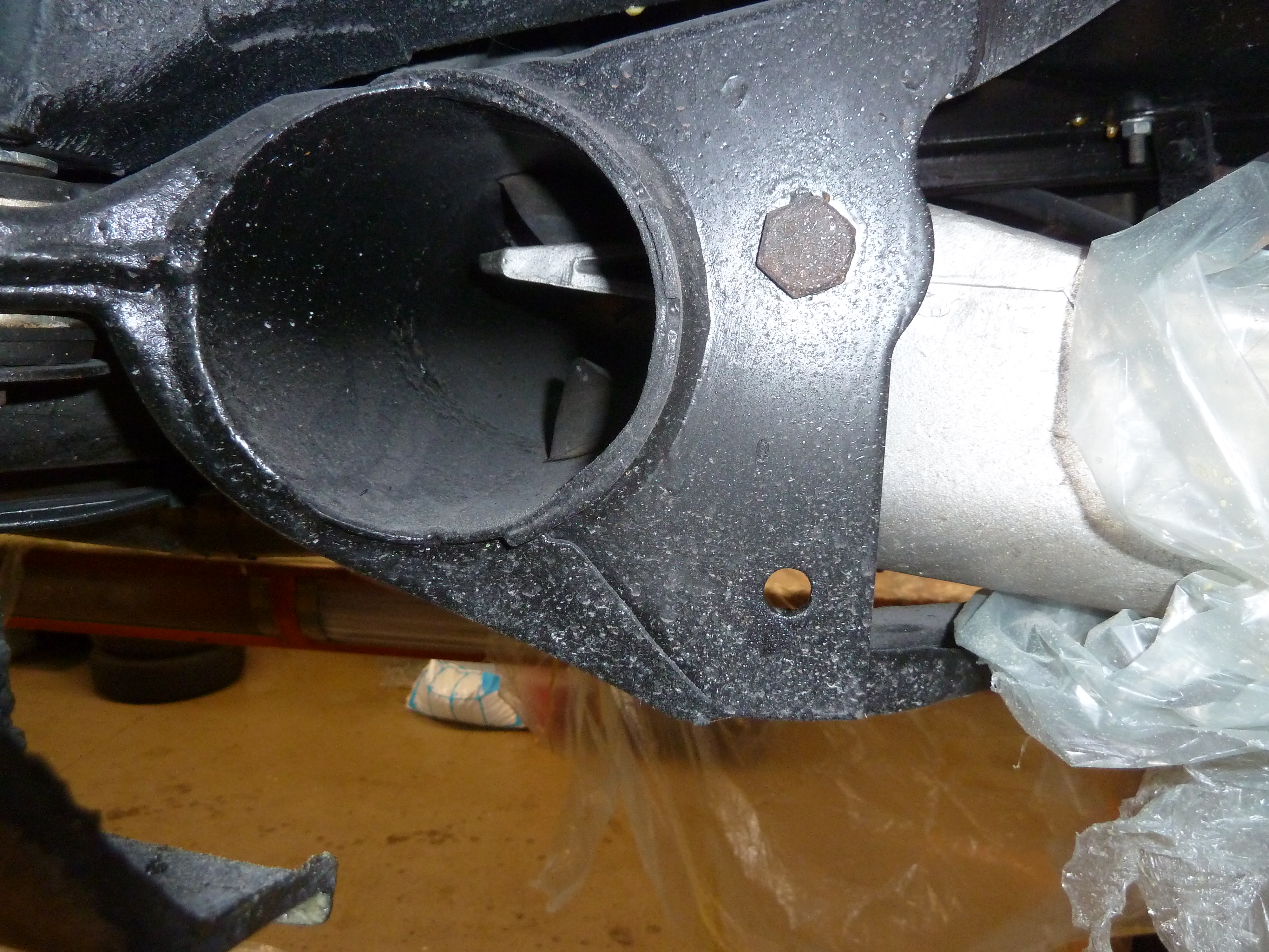

Eerlijk gezegd moet ik dat nog even nacontroleren nu ik aan de hand van jouw vraag foto's bekijk.

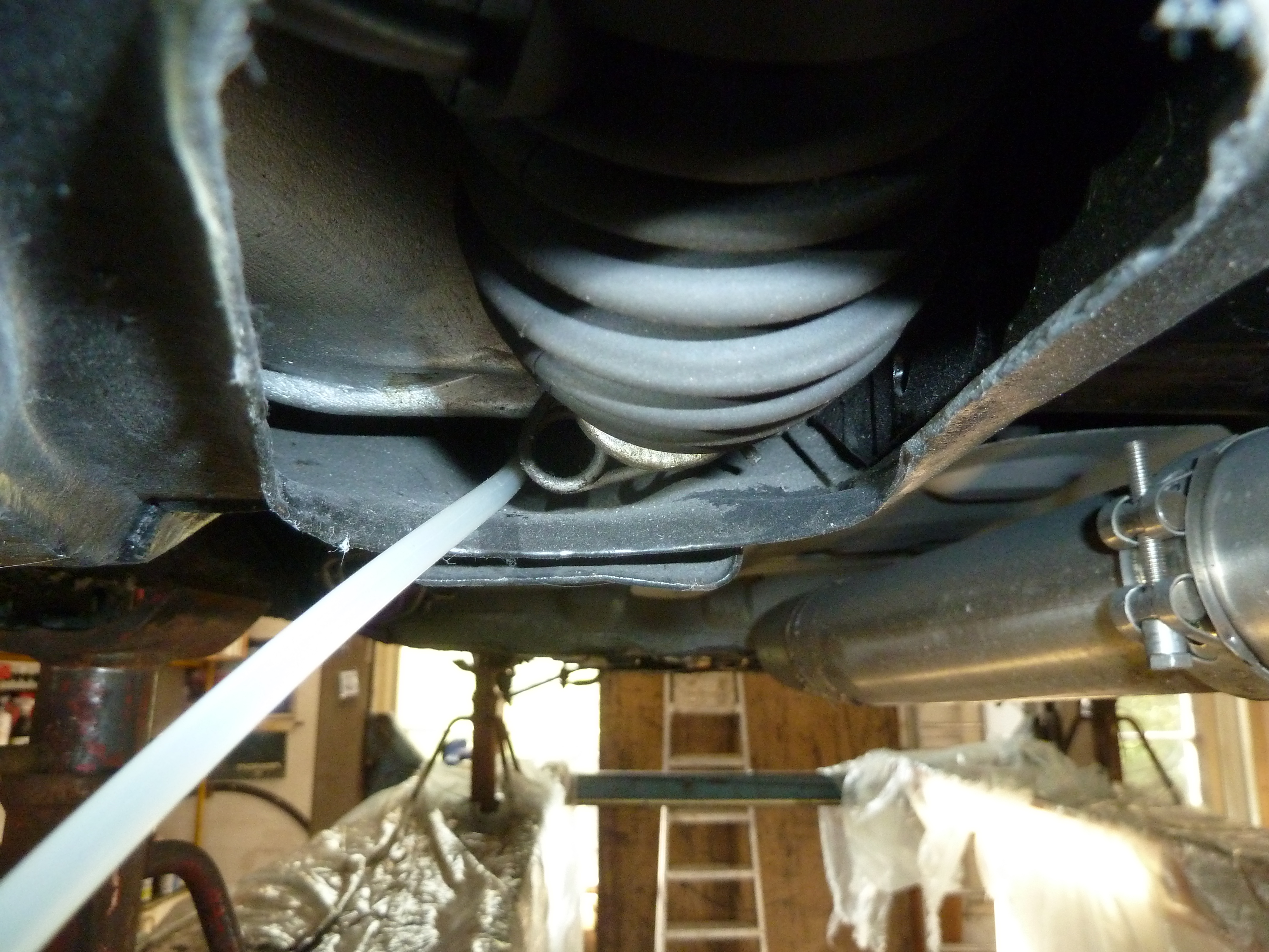

Wat ik heb gedaan is, onderlangs de spuitslang insteken in de kanalen die er zitten.
Dat kan richting links en richting rechts.
(rode lijnen geven de lans aan met mooi 'spuit-effect' :') )
Volgens mij moet dan gezien de bende die er per seconde uit kwam spuiten ook wel de bovenzijde van die ruimte vol gebaggert zitten.
Het gebied in de rode cirkel in ieder geval.
Dat in de groene twijfel ik nu aan, maar moet al onder de Brantho zitten want dat is gewoon ook weer langs de veercillinder bovenlangs bereikbaar.

Tobias,
Als het subframe nou rechtop zet, en je spuit dat spul zeg maar langs de veercilinders naar binnen. Komt het dan in de groene regio terecht?
Heb ff gekeken.
Je hoeft 't subframe niet eens overeind te zetten.
Boven de ronde buis langs zit er ook nog een koker waardoorheen ik het MSfett zie zitten. (het komt er bovenlangs zo goed als al weer uit.)
Bij mij zit dat bovenste gedeelte al dik in de Brantho die dus weer overlapt wordt door het MSfett.
Maar voor de volledigheid zou je ook nog bovenlangs de spuitlans in kunnen brengen.
Dat is met het wiel er af goed bereikbaar vanuit de wielkast. ​

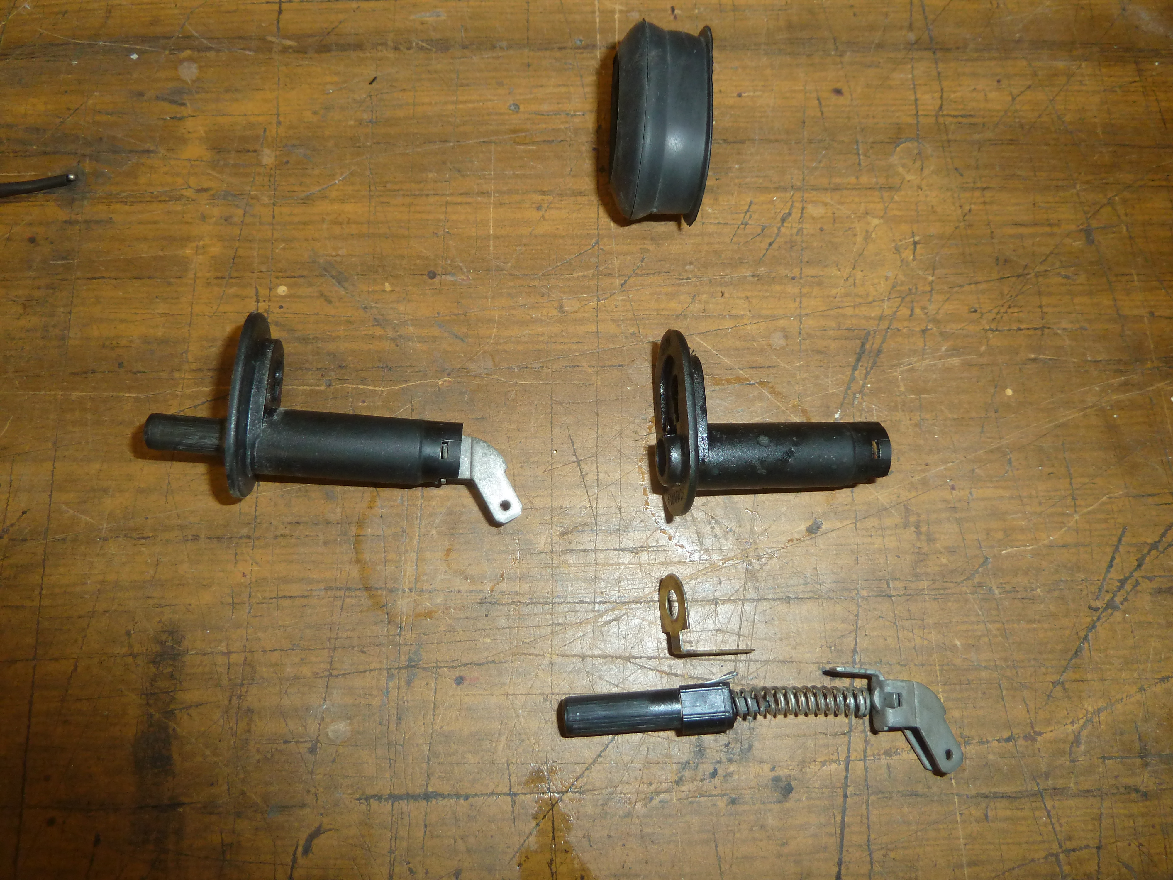

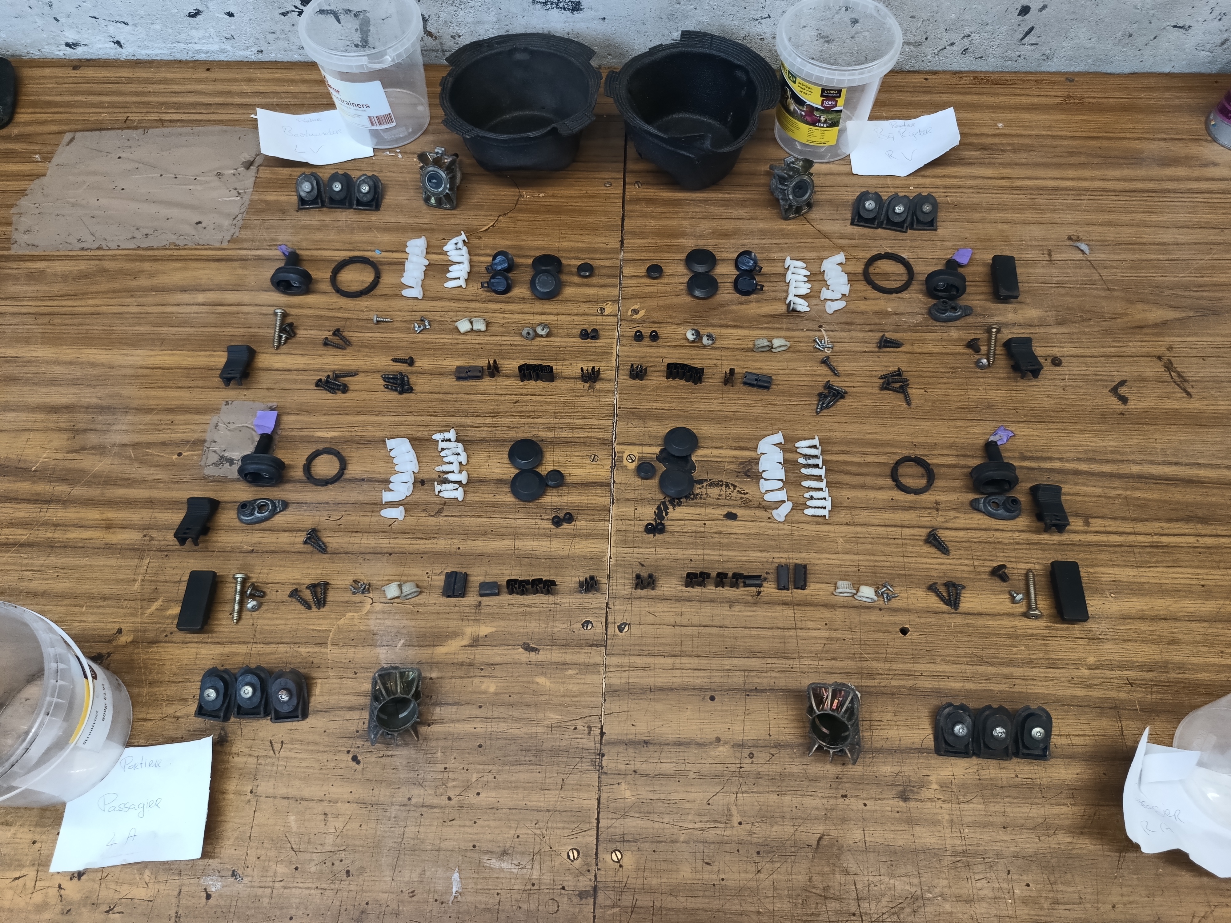

-Deurschakelaartjes deden het niet meer en zijn volledig uit elkaar geweest om schoon te maken.

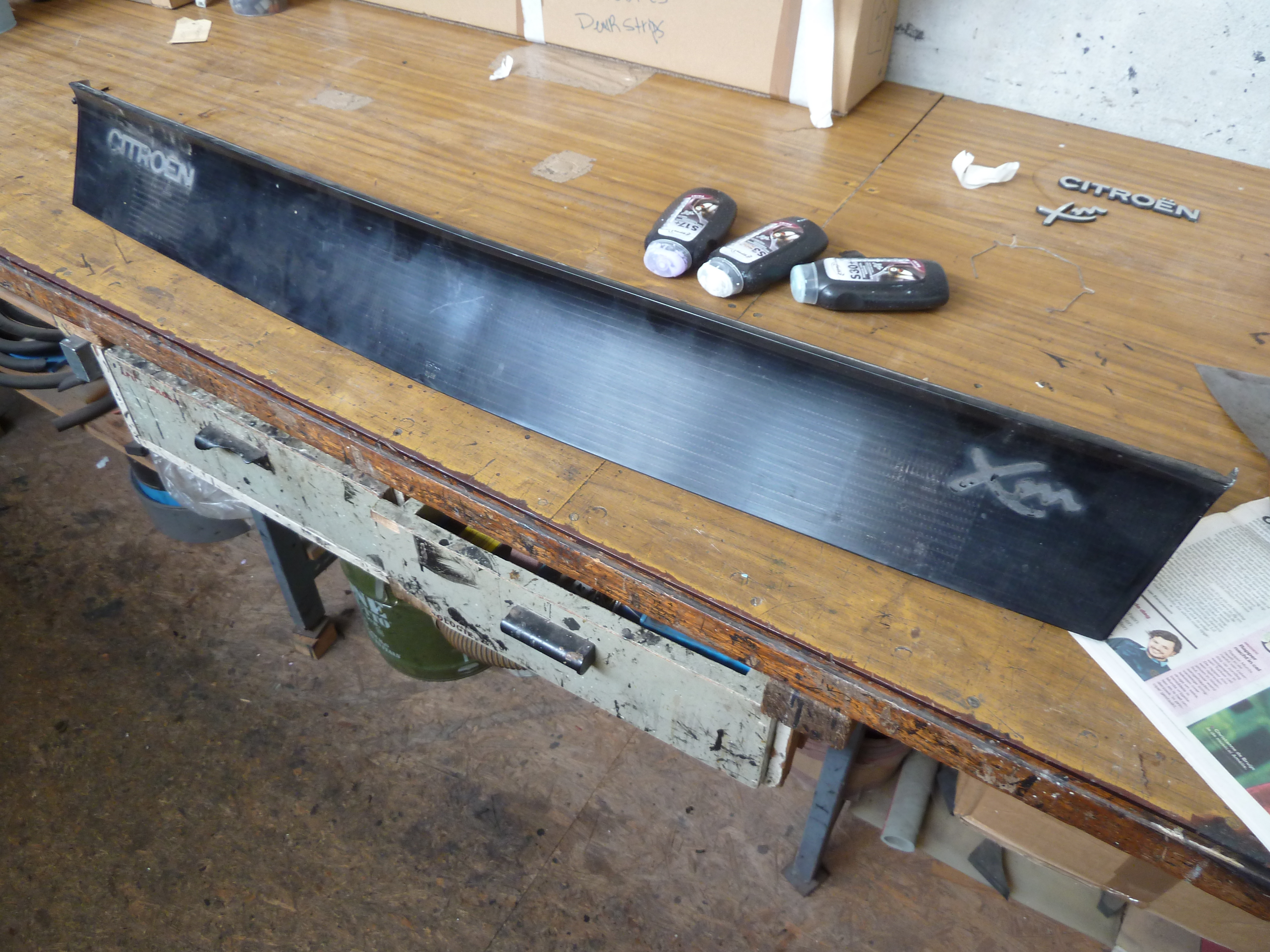

- Polijsten van alle kunstofdelen/lampglazen kofferklep.
Beginstaat (emblemen zelf afgestoken)
Schoongemaakt een alle krassen en grove defecten weg geschuurd met p2000.
En dan de polijster er op loslaten.
Zelfde geintje met de achterlichten...
(links onbewerkt, rechts klaar)
Correcte kapjes er op voor de showfoto.

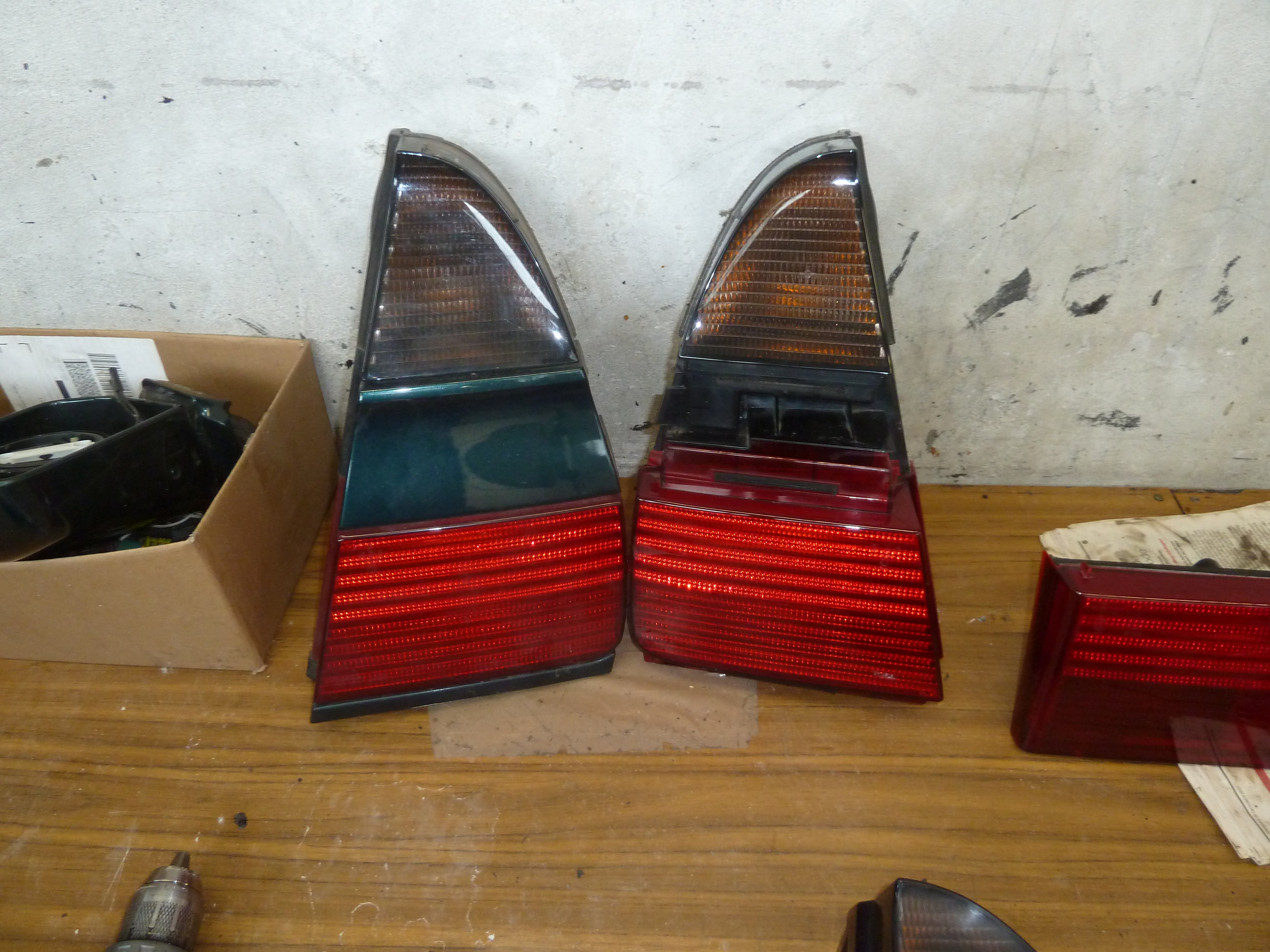

En dan de echte nijd...
Verschil in de reflector op de kofferklep en de lampunit.
Dit omdat ik alleen maar serie 2 lampunits heb met een donker knipperlicht. Maar op de kofferklep zitten serie 1 lampen. Dit omdat serie 1 lampen net wat mooier donkerrood zijn.
Dus nu moét ik echt specifiek serie 1 lampunits met zwárt knipperlicht vinden. 'Restpuntje', zullen we maar denken.
Dan iets waar ik echt bang van was. Lang omheen gewerkt, maar nu moest het toch echt.

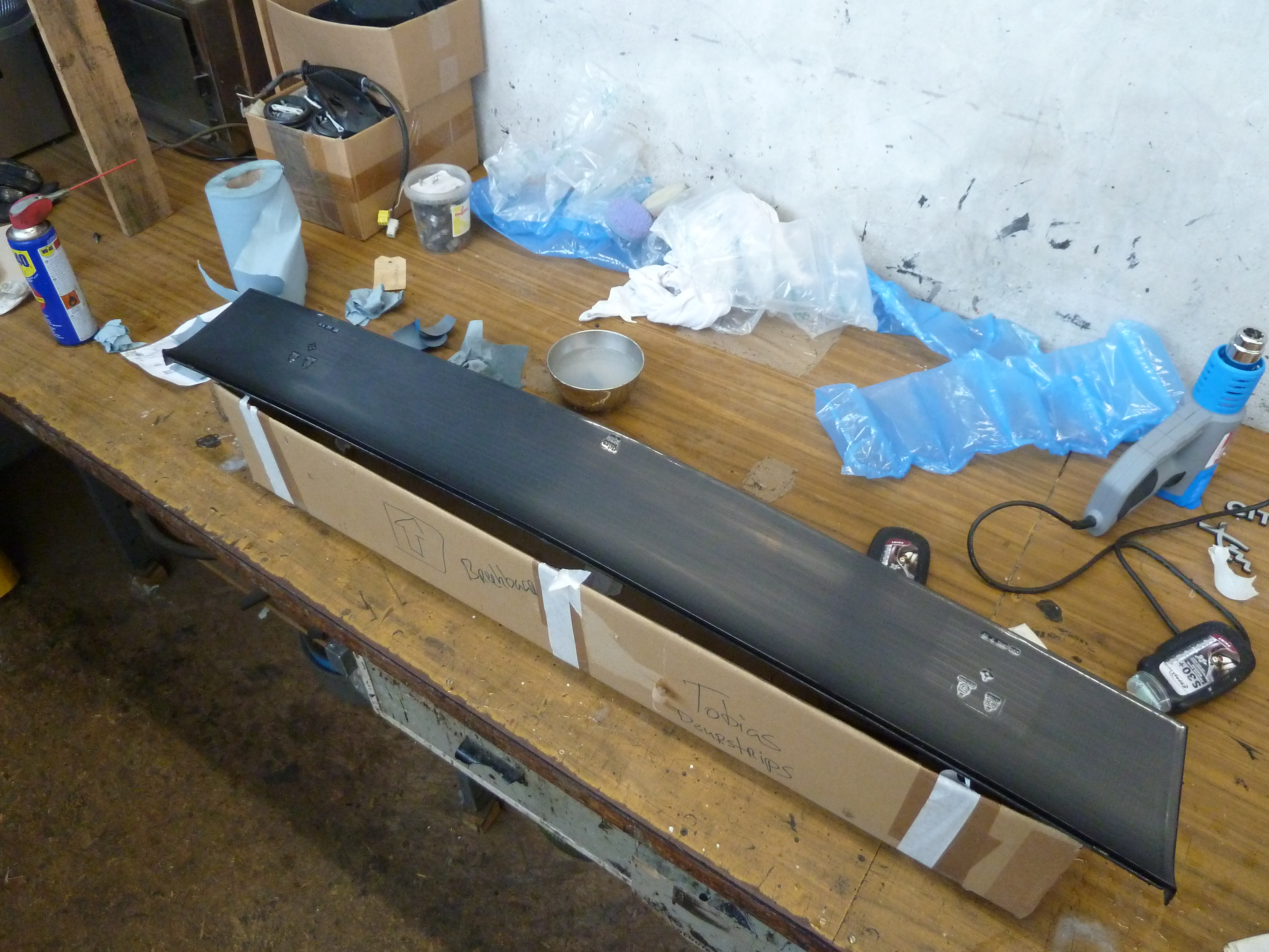

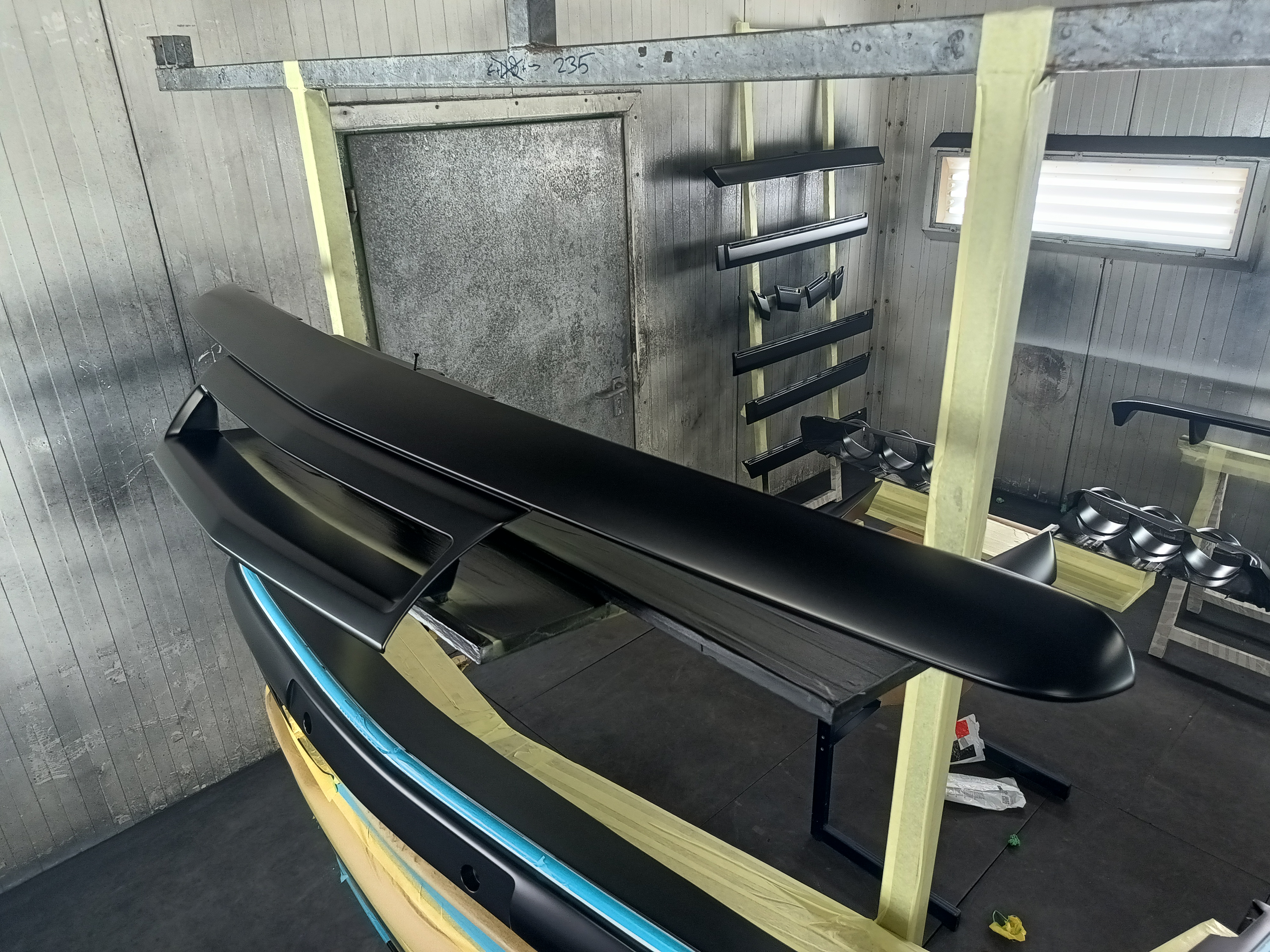

Spoiler kitten.
De kofferklep was relatief makkelijk omdat de schroefgaten geen speling gaven en ik zodoende de spoiler niet scheef kon plaatsen. Het enige spannende is dat je 't ding wel in ene keer op de juiste plek moet zetten. Een milimeterje verschuiven kan nog, maar veel meer niet.
En je wil al helemaal niet 'ff per ongeluk' iets aantikken met de kit.
Maar hij zit. Een dag later de vleugels op de flanken geplakt. Geen paspennen of andere schroeven, maar de pasvorm is zodanig dat als je ze rustig in lijn met de klepspoiler op de wagen plaatst, dat je met wat beweging 'voelt' dat ze echt op hun plek komen.
De aanhechtingssterkte van de kit (Kelfort Hybrikit) was zodaning dat ik ze na een minuut al los kon laten.
Alsnog wat tapejes om te voorkomen dat ze toch overnachts weg zouden zakken.
Sideskirts heeft ook een volle dag gekost.
Uiteraard eerst 3 keer 'oefenen' zonder kit hoe je zo'n lengte op de wagen steekt zonder krassen of kitsporen te trekken.
Dan de positie van de montage-clipjes uitmeten en exact op de ophangrail plaatsen.
Normaal gesproken is 't idee dat je die clipjes gewoon een beetje netjes verdeeld. Maar wellicht weten jullie nog dat ik de bovenzijde van de sideskirts vlak heb staan schaven?
Dat golven is veroorzaakt door die clipjes. Die hebben in de loop van de tijd het kunststof van de sideskirt uitgedrukt waardoor de bovenlijn van al deze sideskirts golft.
Door zo secuur uit te meten wat de originele plek van de clipjes is geweest, komen ze weer op de plek waar ze al ruimte voor zichzelf hebben gemaakt en gaat deze set sideskirts als het goed is wel vlak blijven.
Dan het kitwerk zelf.
Van te voren heb ik zowel de sideskirt als de dorpel strak afgeplakt. (Dat is ook weer een extra keertje de sideskirts plaatsen en verwijderen.)
Niet alleen beschermd dat tegen ongewenste uitvloeiertjes van de kit.., maar kan je met een spateltje het ietwat openstaande naadje strak afsmeren zodat er geen vocht in kan komen te staan.

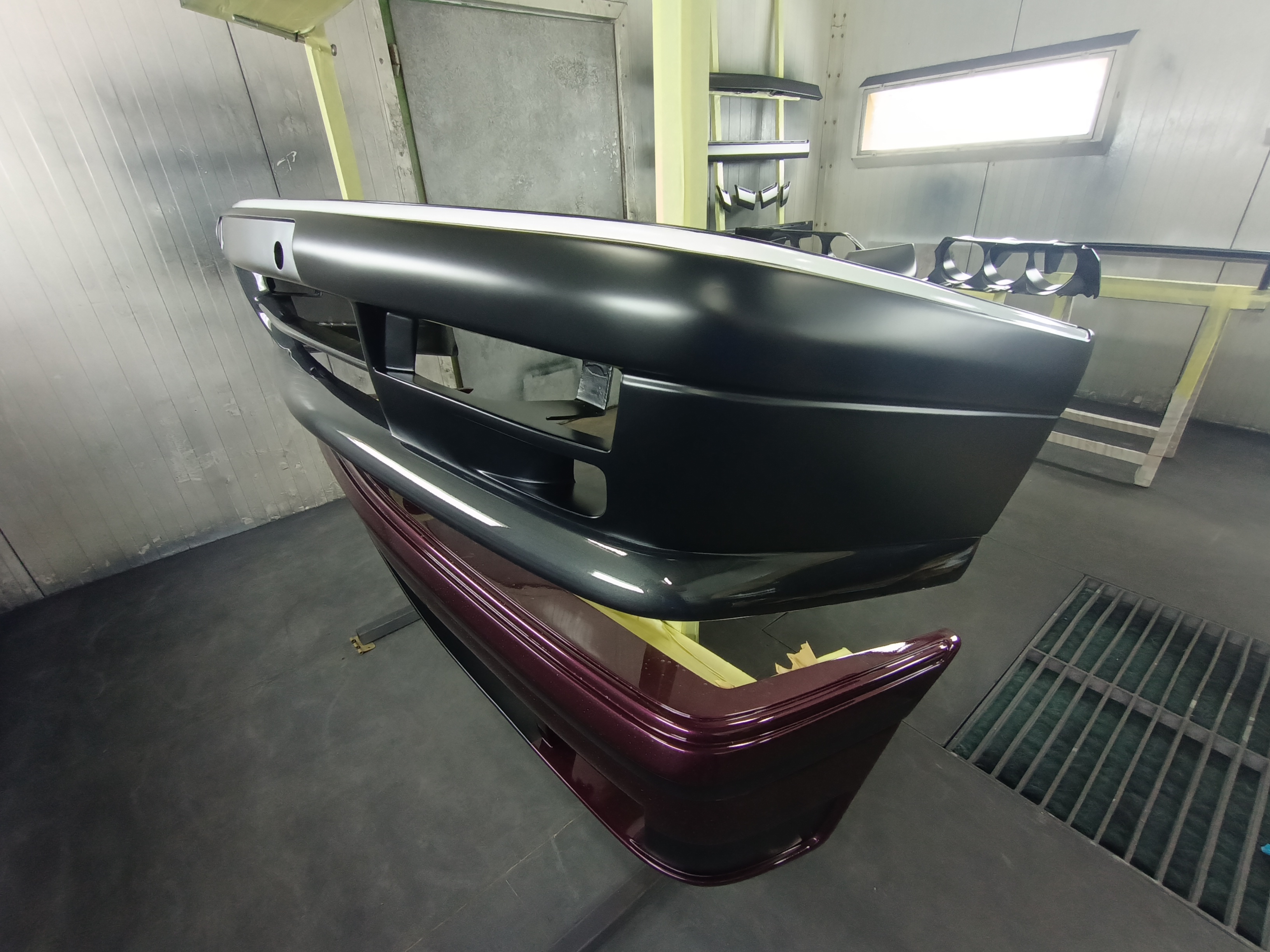

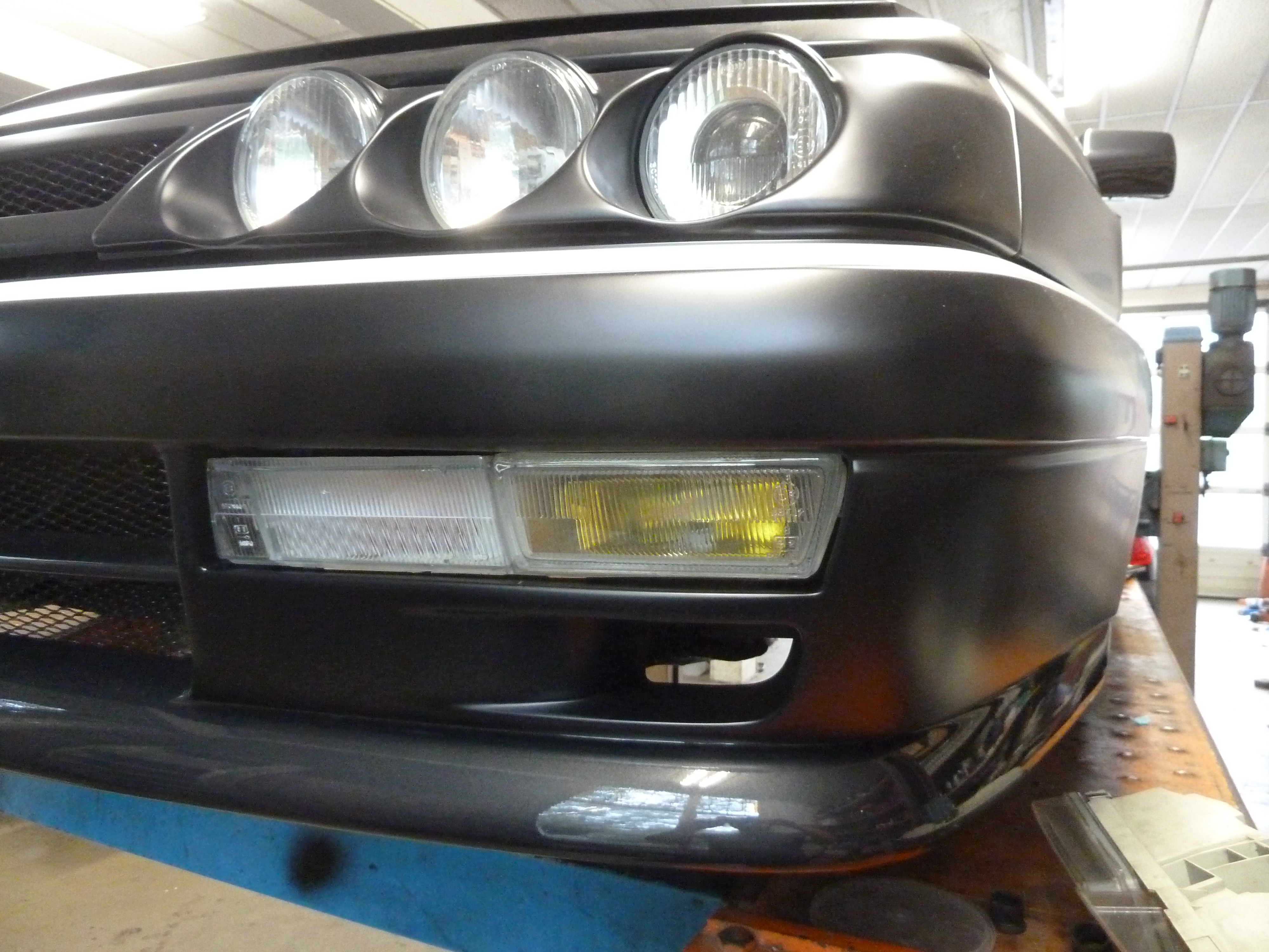

Dan het plaatsen van de bumpers en grill waar helaas geen foto's van zijn.
En ik zou zweren dat ik een mooi plaatje had van de parafaan met spiegels / ruitenwissers, maar waarschijnlijk heb ik alleen mar minutenlang vanuit een bepaalde hoek 't spul staan bewonderen en nooit de camera er bij gepakt.

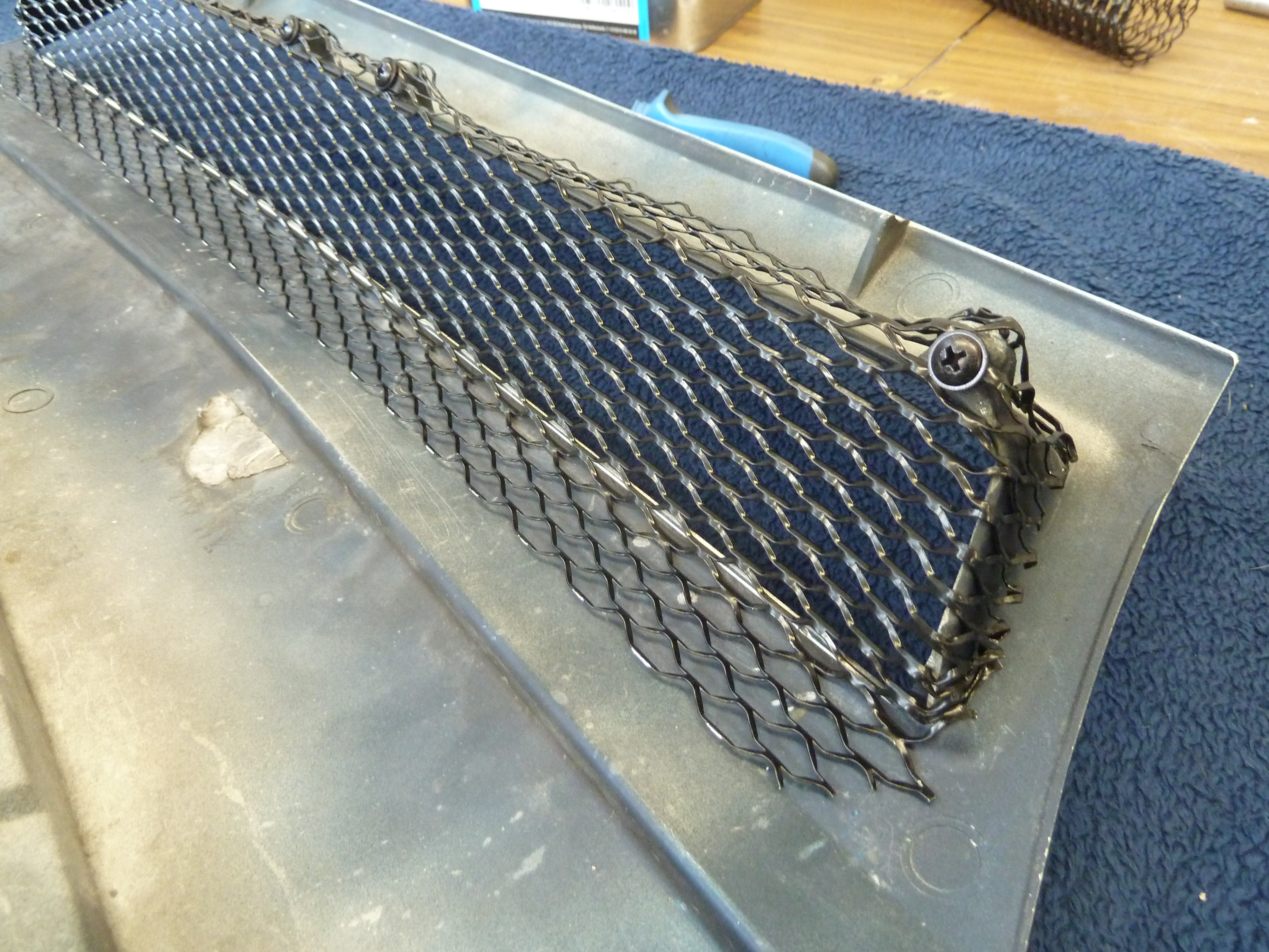

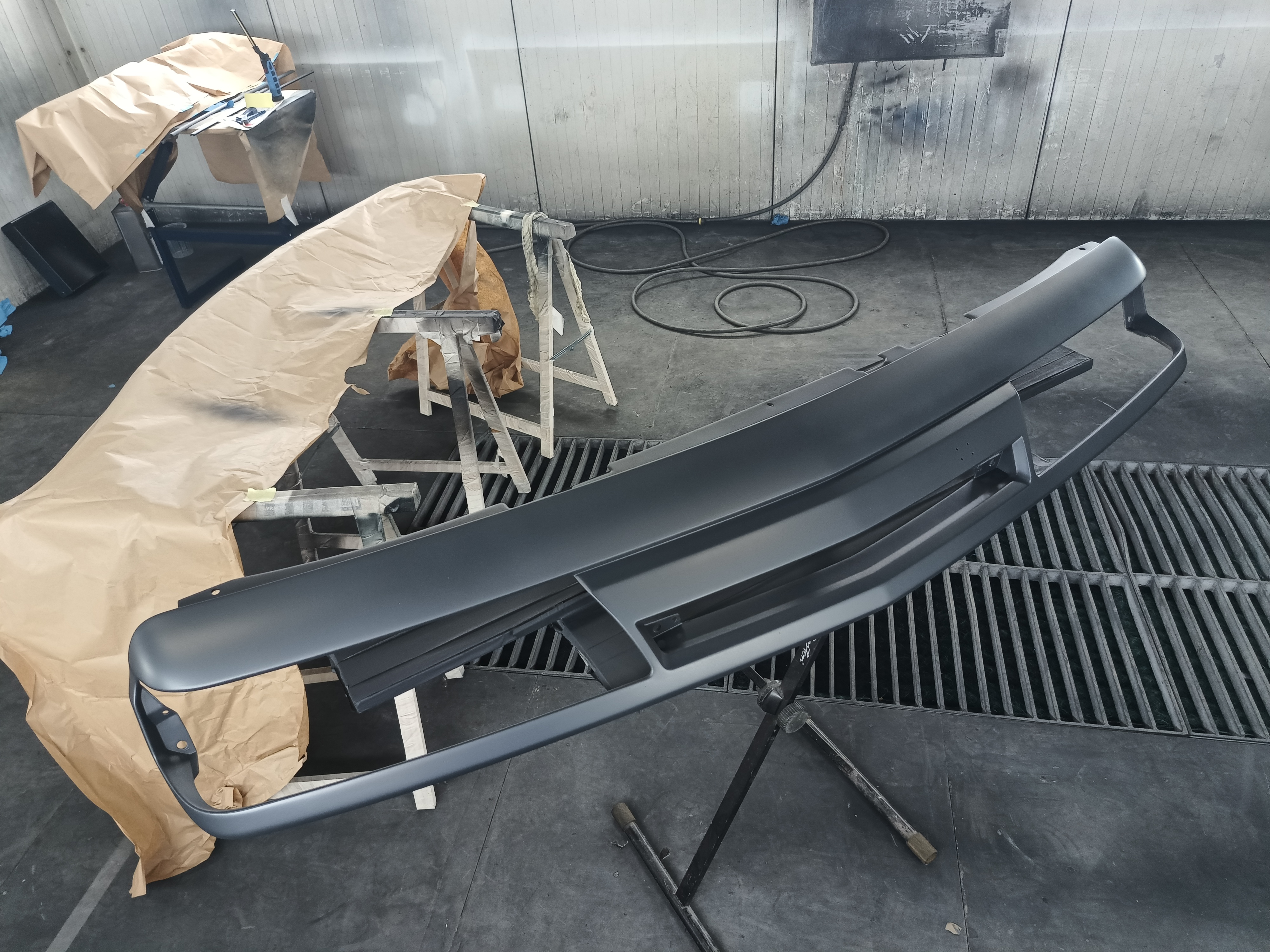

Naja, van het 'sportificeren' van de grill heb ik dan nog wel wat.

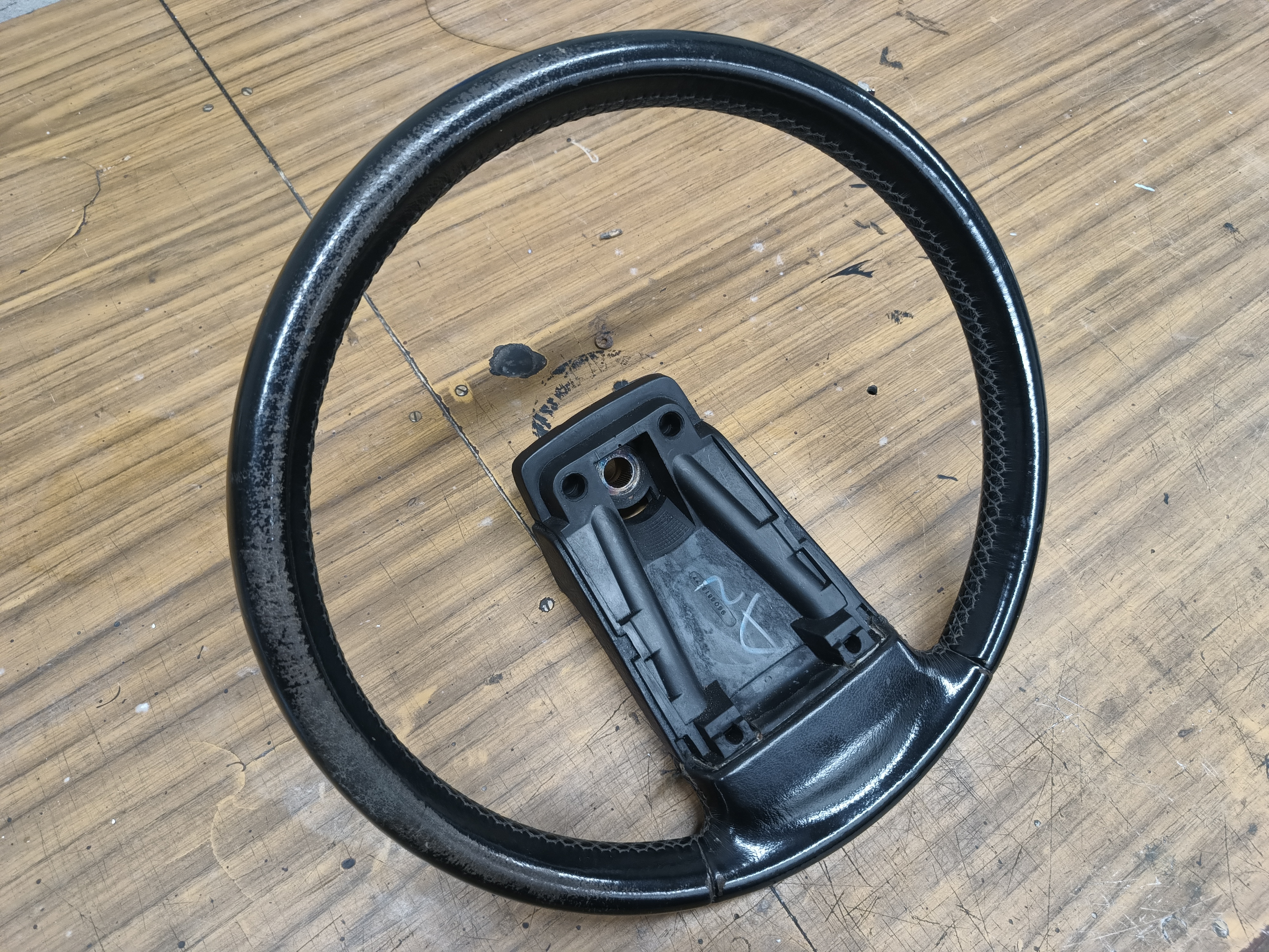

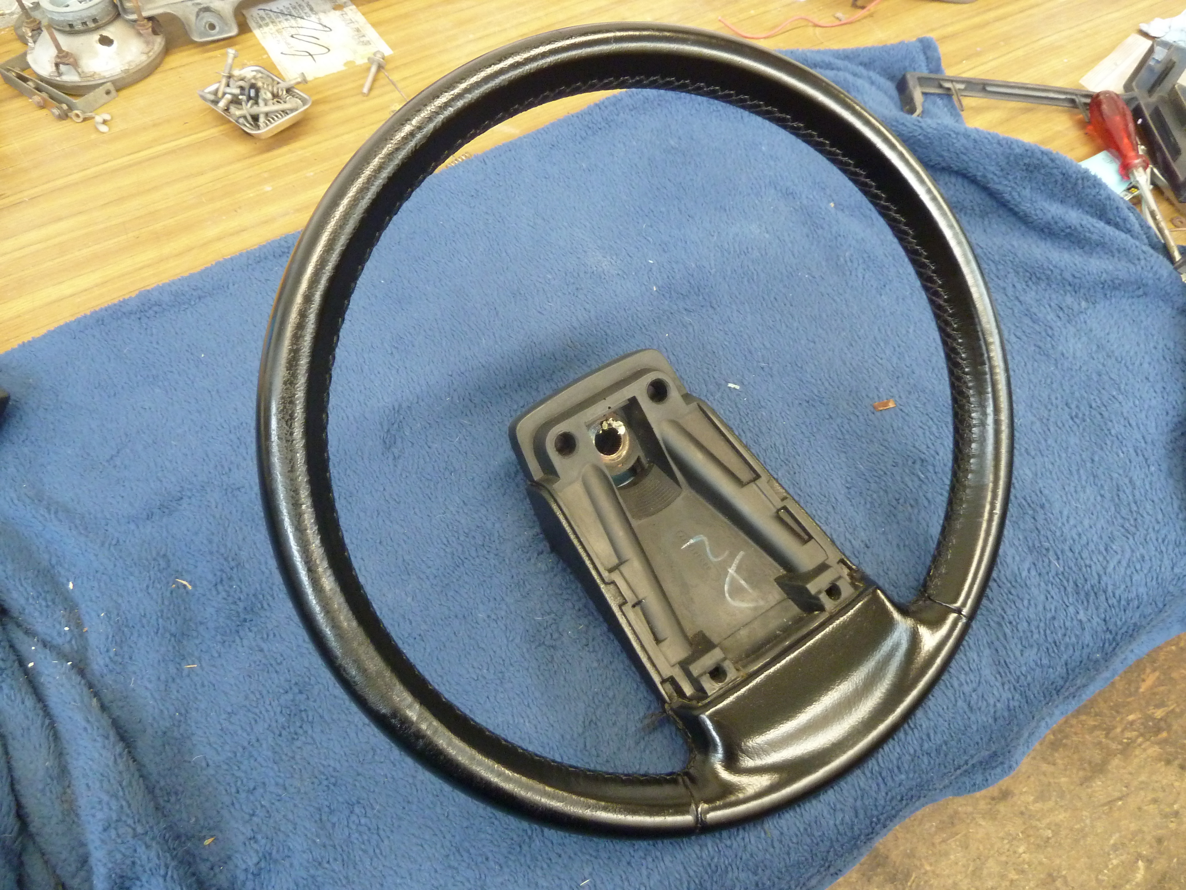

Ahja.., vlak voor de taxatie het stuurwiel nog een beetje opgelapt met een spuitbus vinyl/lederverf van Motip.
Voor 't oog okay, maar de beschadigde structuur blijft en had eerst geplamuurd moeten worden.

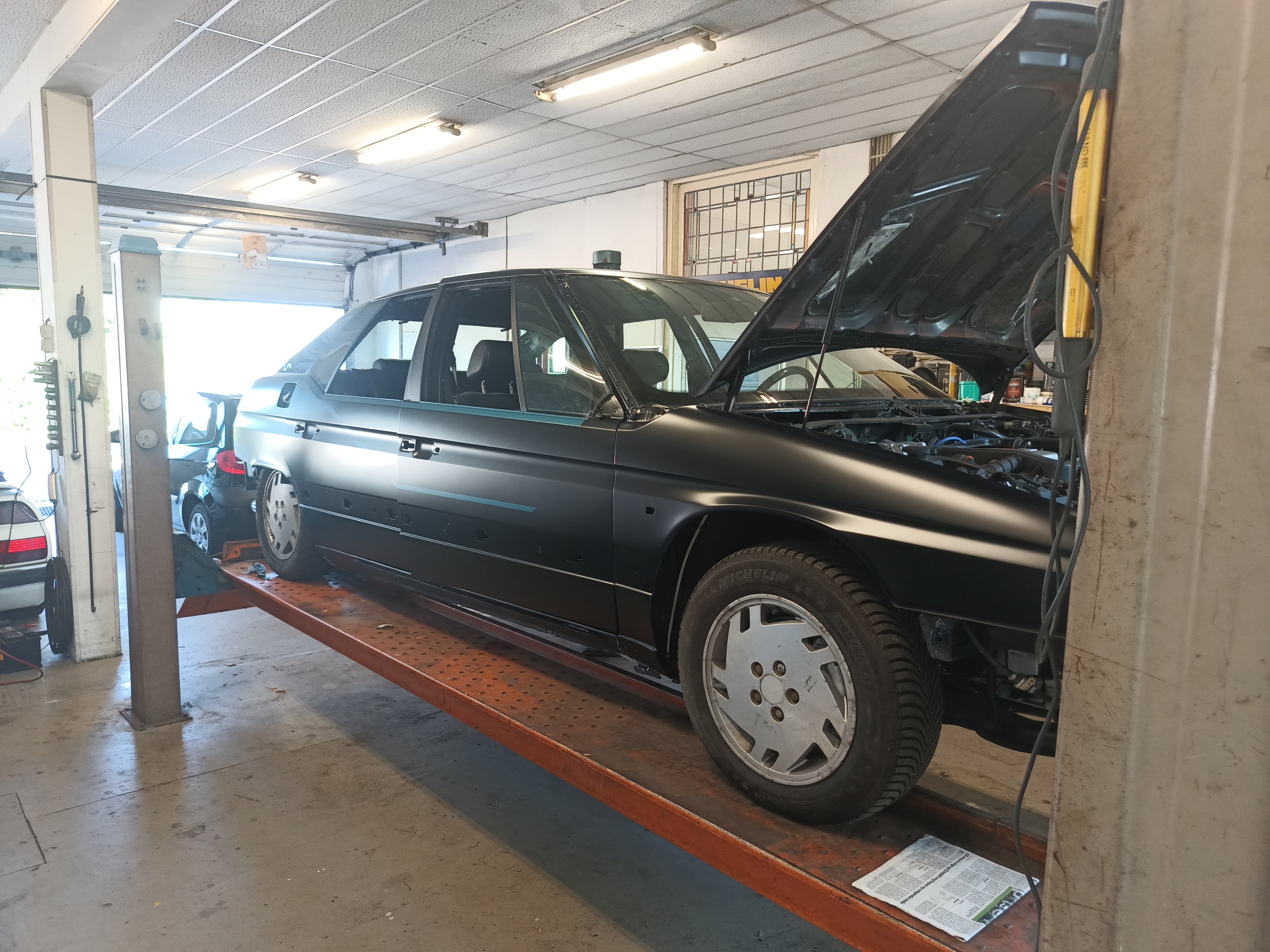

En dan het laatste struikelblok. DE APK.
De Morettes sporen dus nog niet en de mistlichten mogen er ook weer uit om af te stellen.
Er komen wat lijken uit de kast ivm met de voorwielophanging, namelijk wat slijtagedelen die ik gewoon terug had gemonteerd onder het mom van, vervang ik later wel als het project rijdend is..
En de voorwielllagers zijn afgekeurd.
Gloednieuw, 70 km mee gereden maar ze gonzen en links kantelt ie zelfs.
Daarnaast nog de opmerking dat het voelde alsof de rem bleef hangen. Blijkt dus het lager van de rechter-aandrijfas zo goed als vast te staan.
Wanneer is 't ook alweer zondag en is ie klaar?

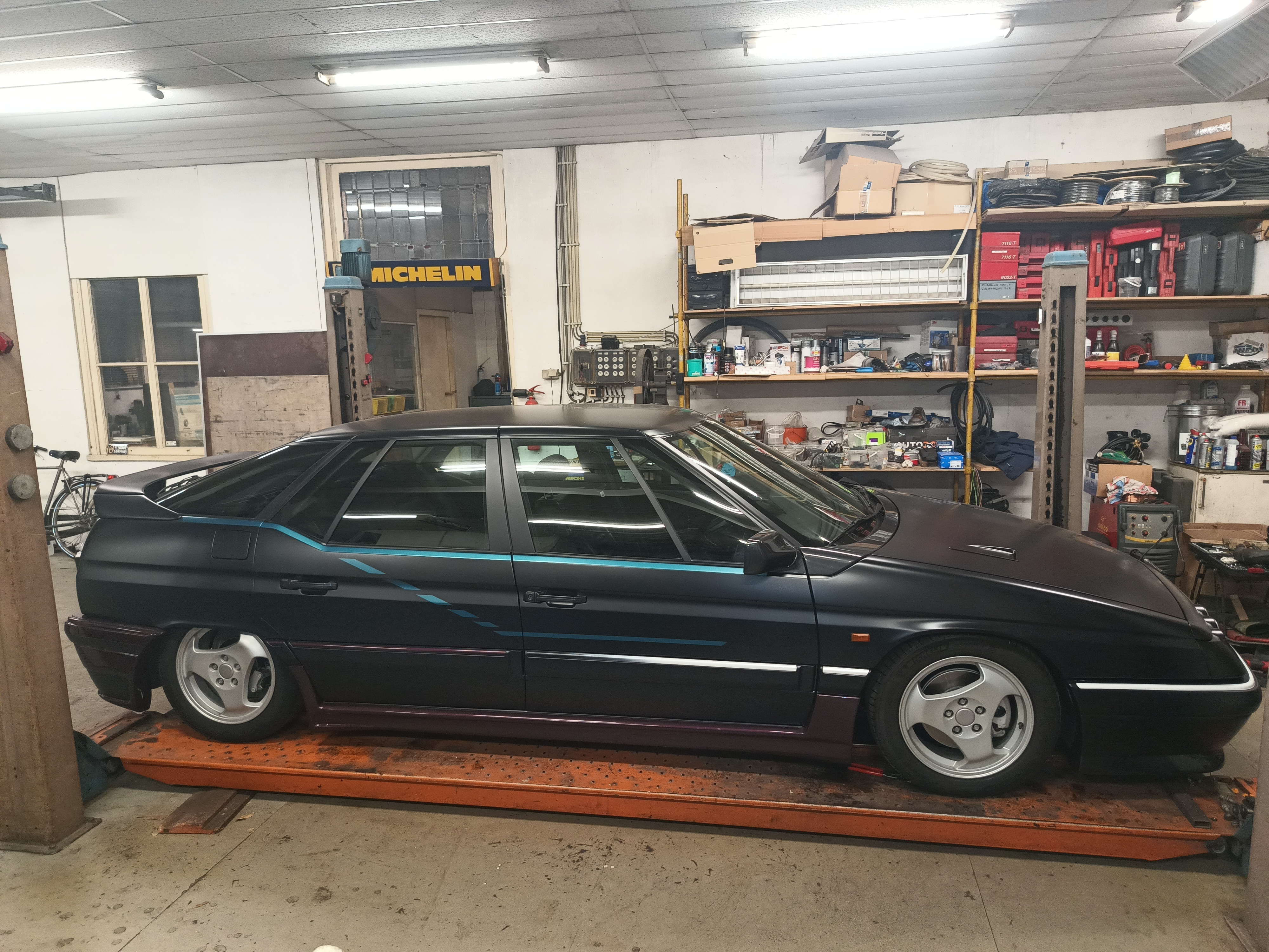

Van uitstel komt afstel, zeggen ze. Dus zoals meerdere hebben gezien stond de LMN er wel afgelopen rit.
De APK dus uiteraard gewoon gehaald na het vervangen van dat aandrijfas-lager en 's ochtends nog ff snel een set NOS orisjinele Citroën veerbollen er op de hoeken geschroefd. De middenbollen zijn op leeftijd maar nog goed genoeg.
En terwijl we de wagen ff een paar keer op en neer laten gaan om de lucht uit de veercillinders te werken.., poefff!!...
