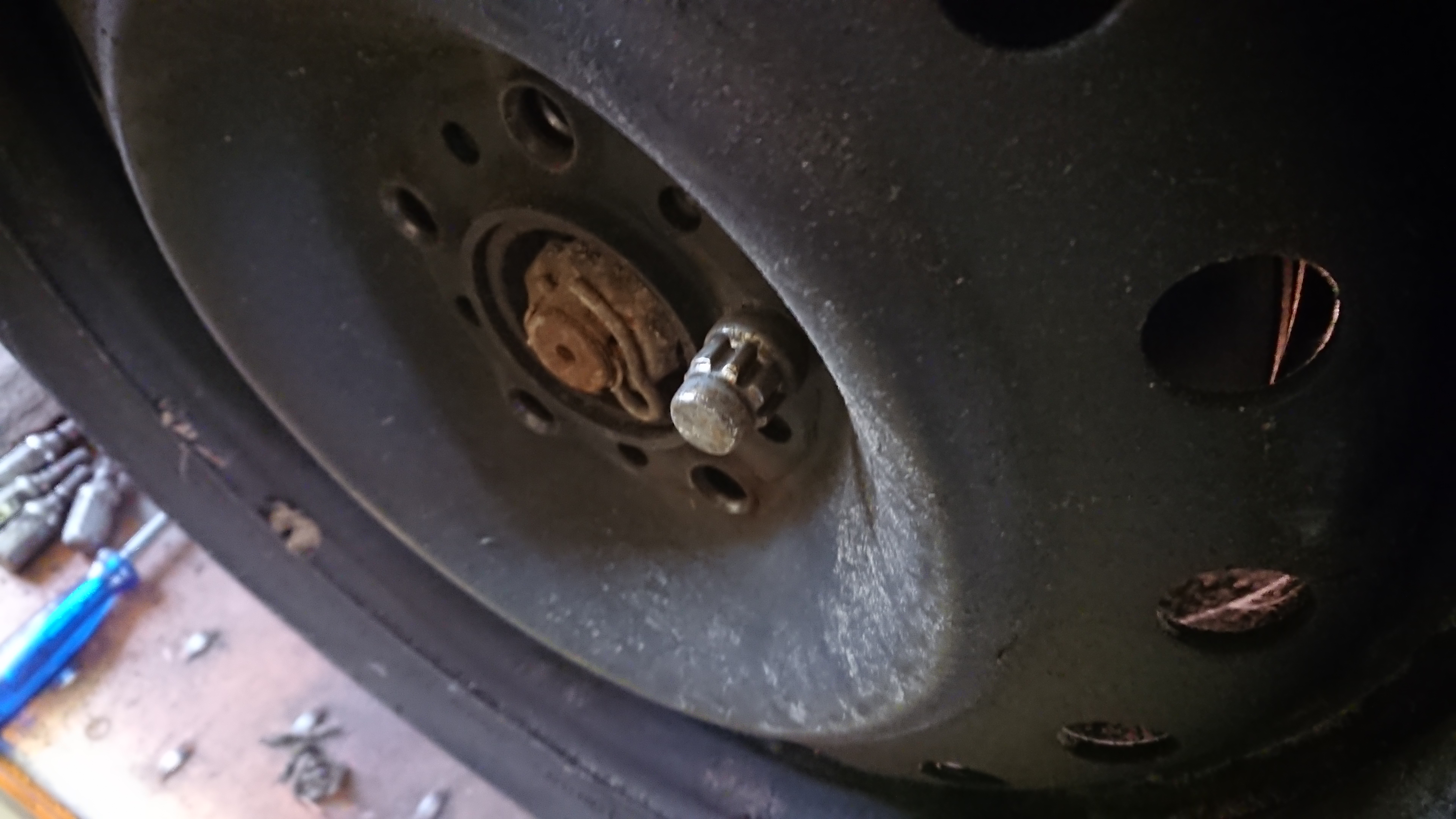

Qua velgen kreeg ik deze wagen staand op prachtige stalen velgen met serie2 SX wieldoppen. Wat hier nu zo bijzonder aan is weet ik nog niet, maar ze zaten toch echt vast met een slotmoer.
En de bijbehorende dop is nergens te bekennen trouwens. Gelukkig zijn we met een goede tang ook wel ergens gekomen.

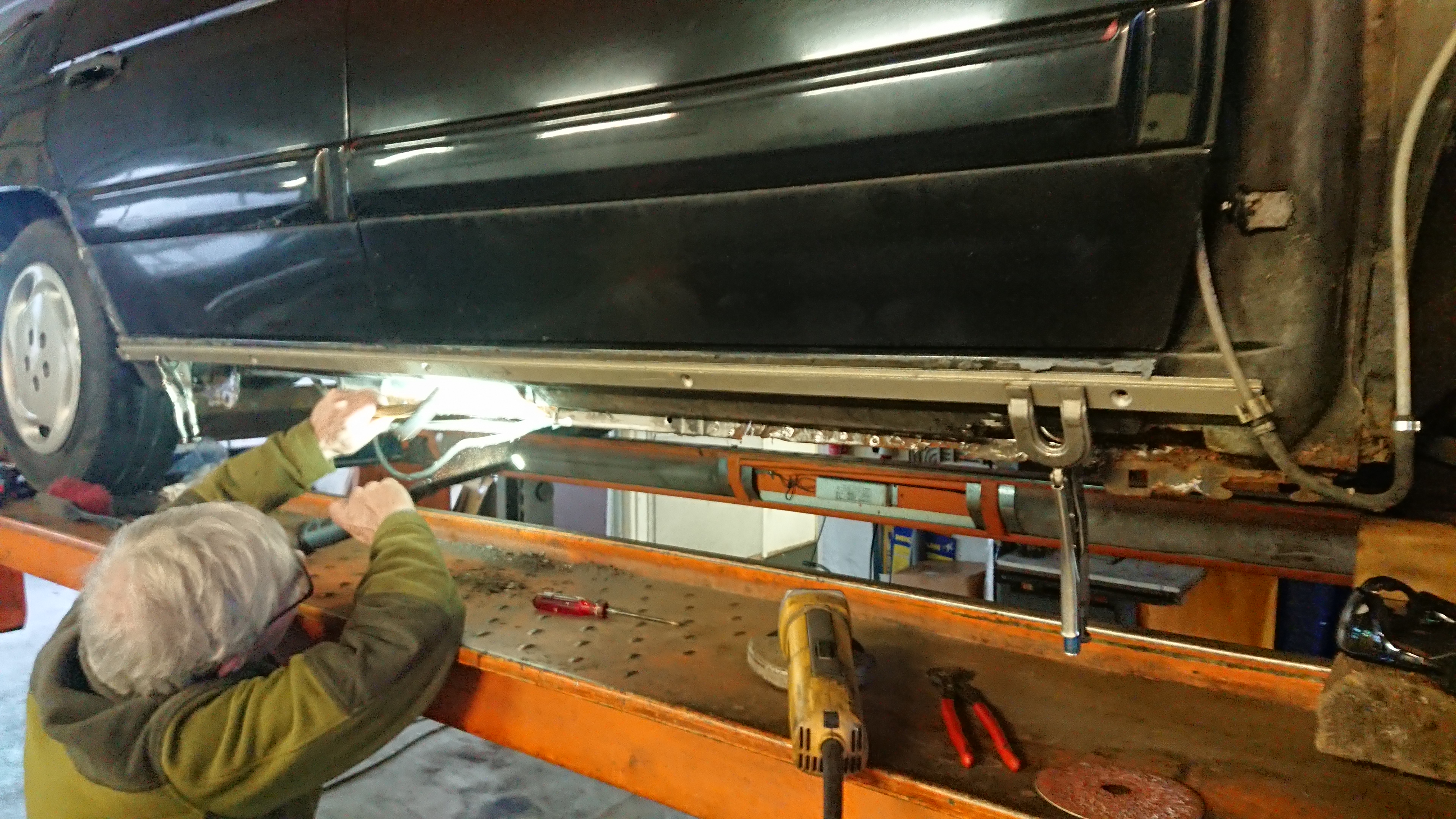

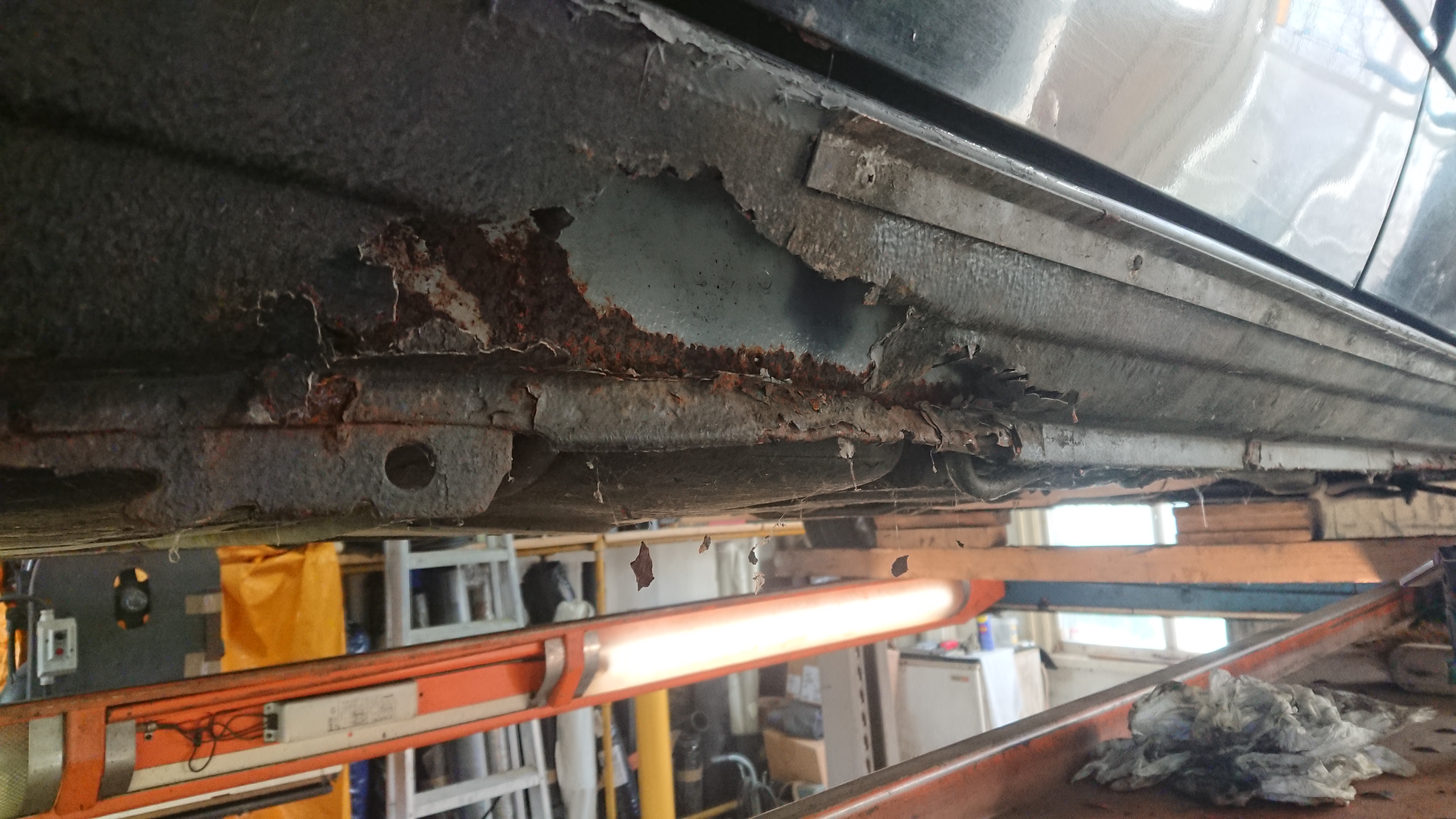

Vandaag vol goede moed begonnen met het verwijderen van alle plastic delen. Want zodra ik de wagen in het echt zag rees al de vraag "Koop ik een auto met bodykit, of een bodykit die zichzelf naar huis kan transporteren?" Welk van de 2 het is, daar ben ik nog niet helemaal over uit. Maar ik denk dat ik ongeveer hetzelfde traject als Chris_B in ga.
Als eerste maar een kort rondje om de auto.

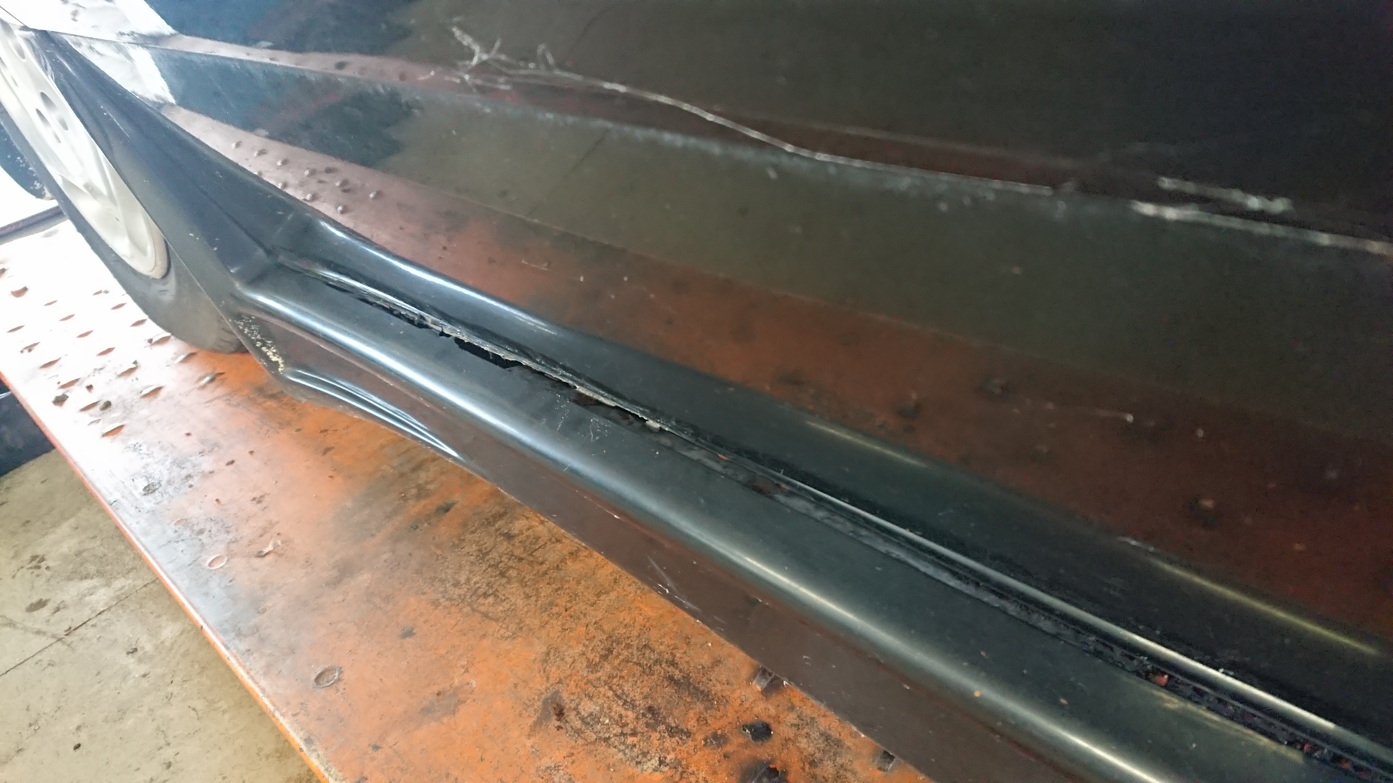

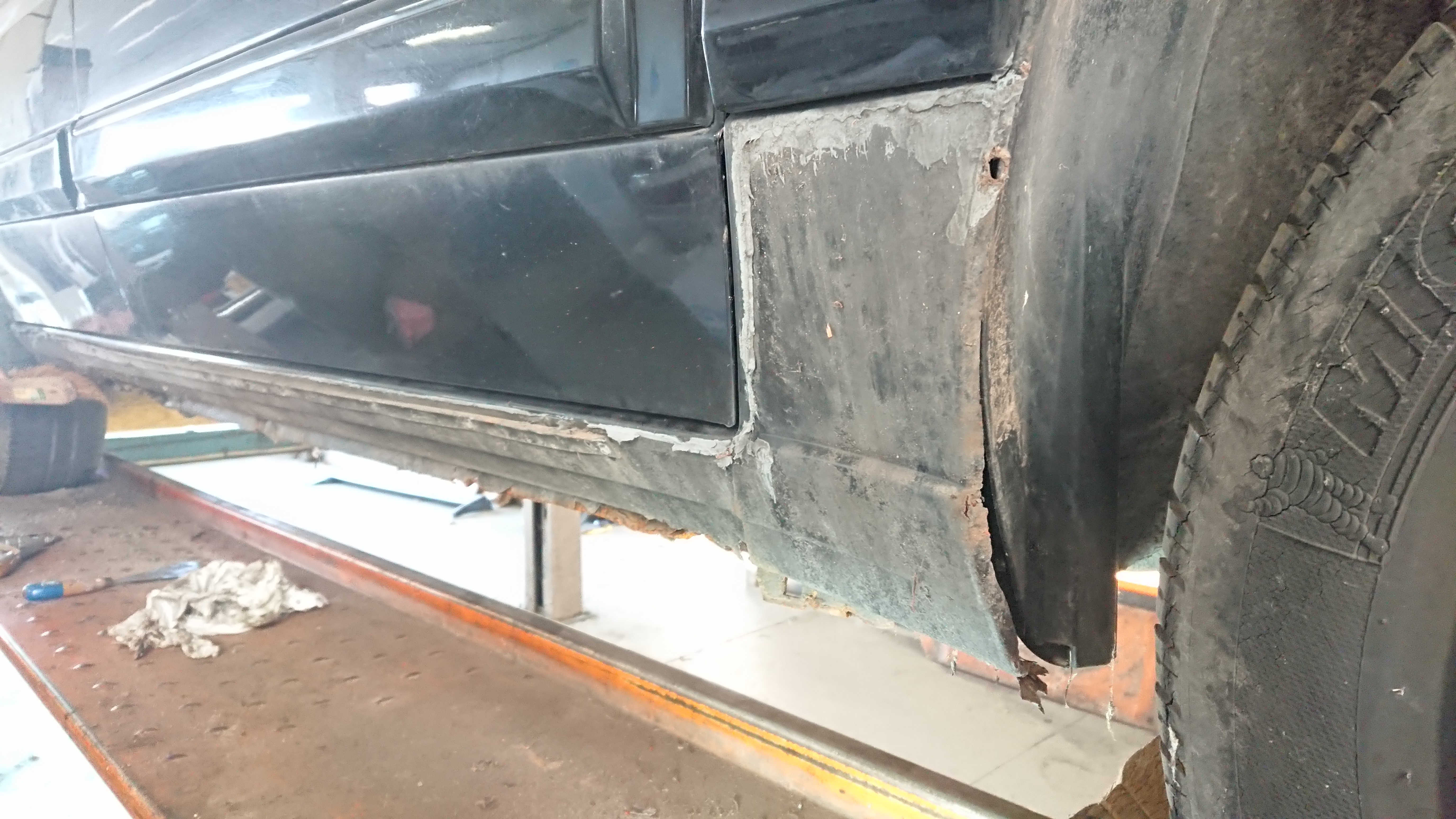

Als eerste maar eens de skirts er af. Met rechts begonnen aangezien deze al zelf half er af kwam. Tja.., foto's zullen een hoop zeggen.
Ik heb ondertussen al een andere associatie met 'kletskop' koeken...

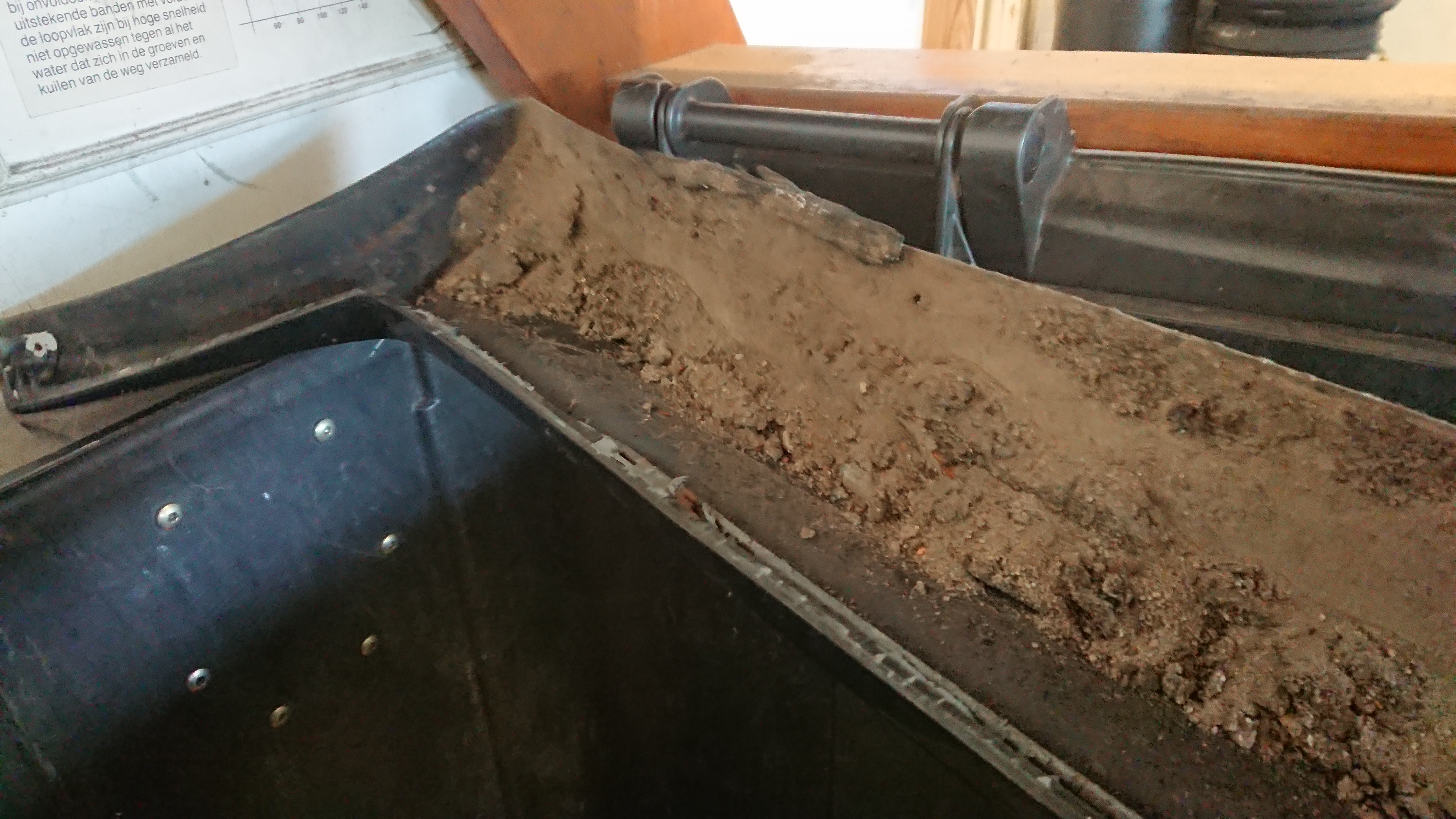

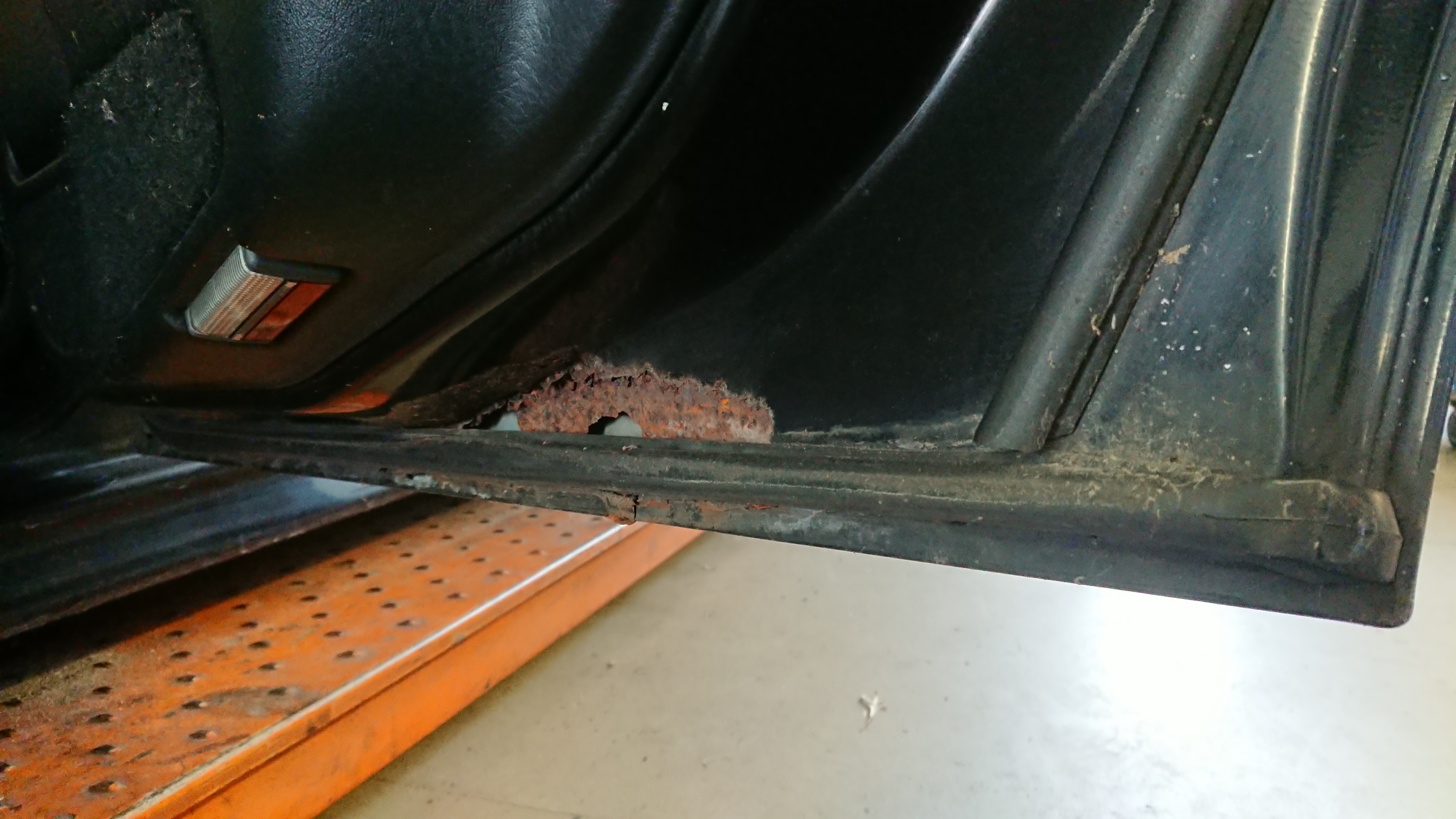

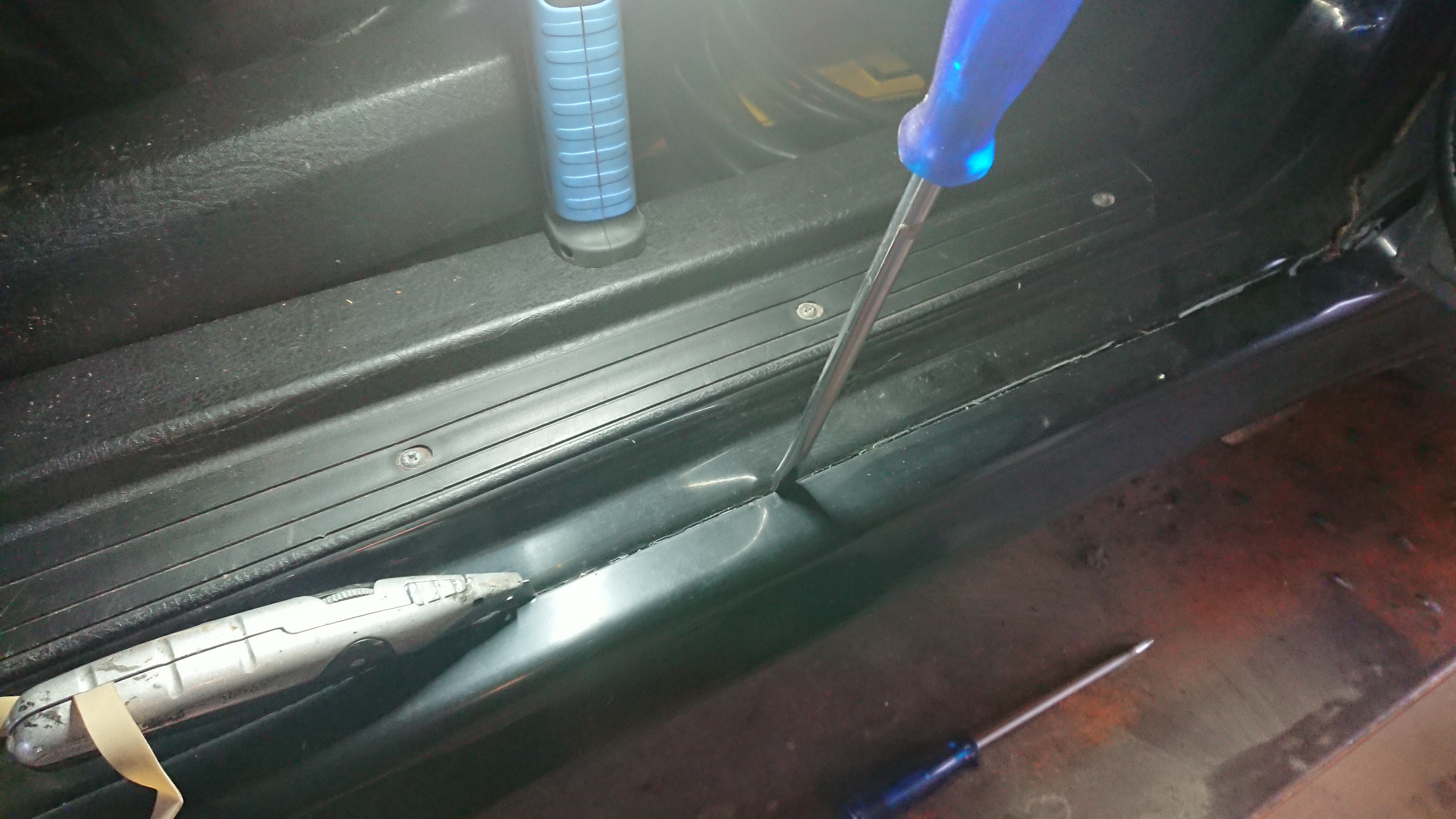

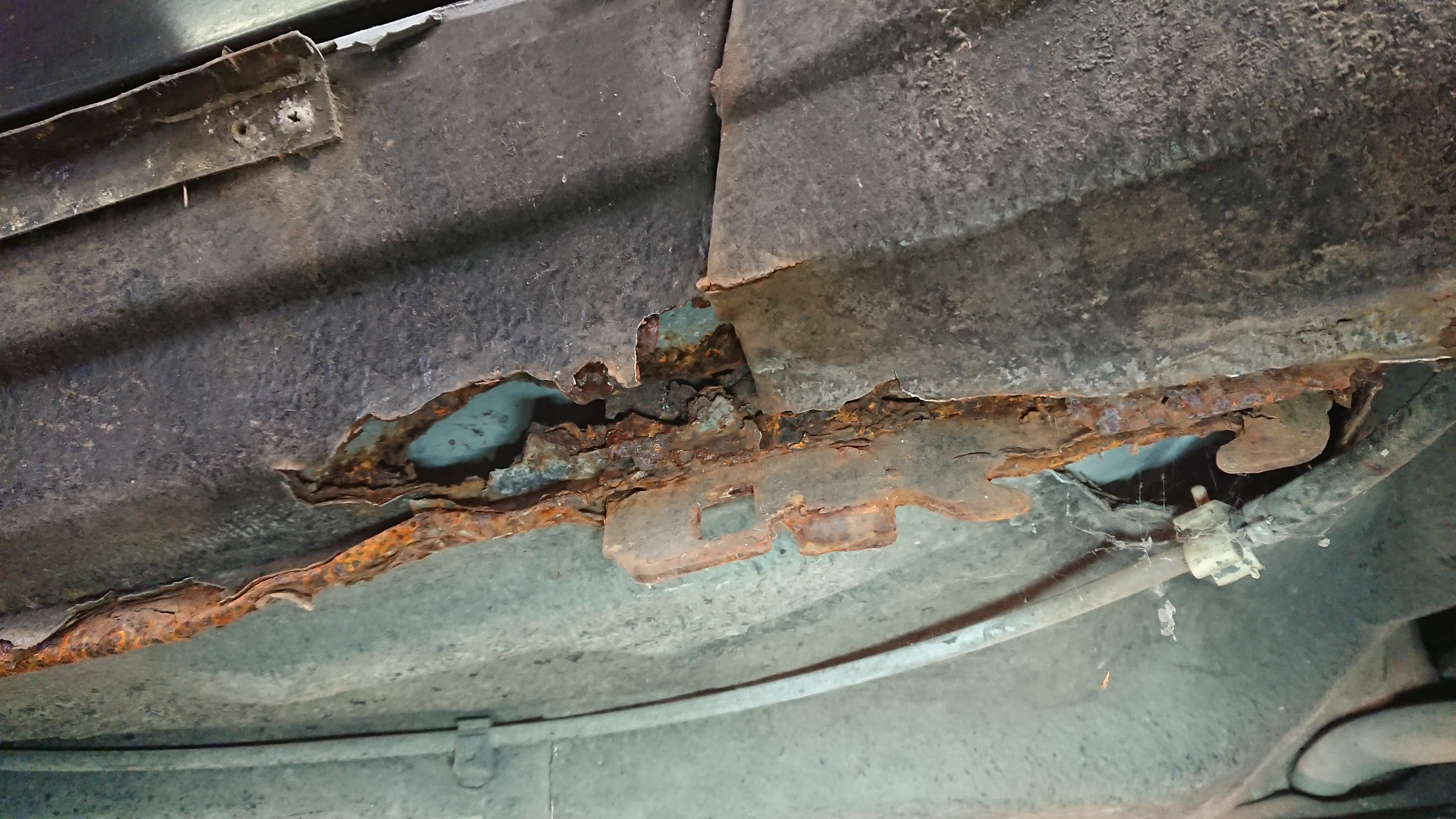

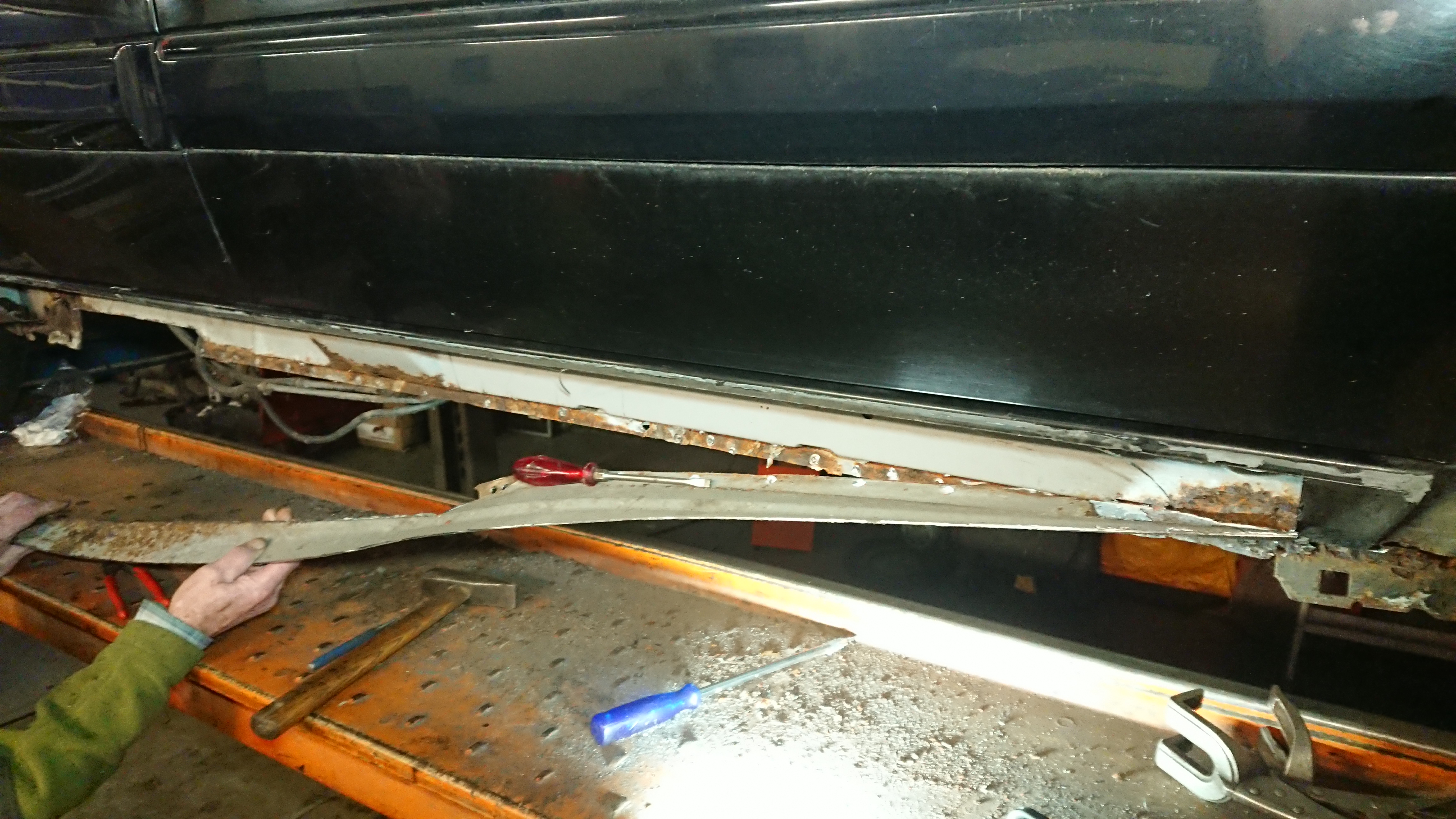

Zei iemand iets over zand en vuil dat zich in de dorpelhoeken ophoopt?

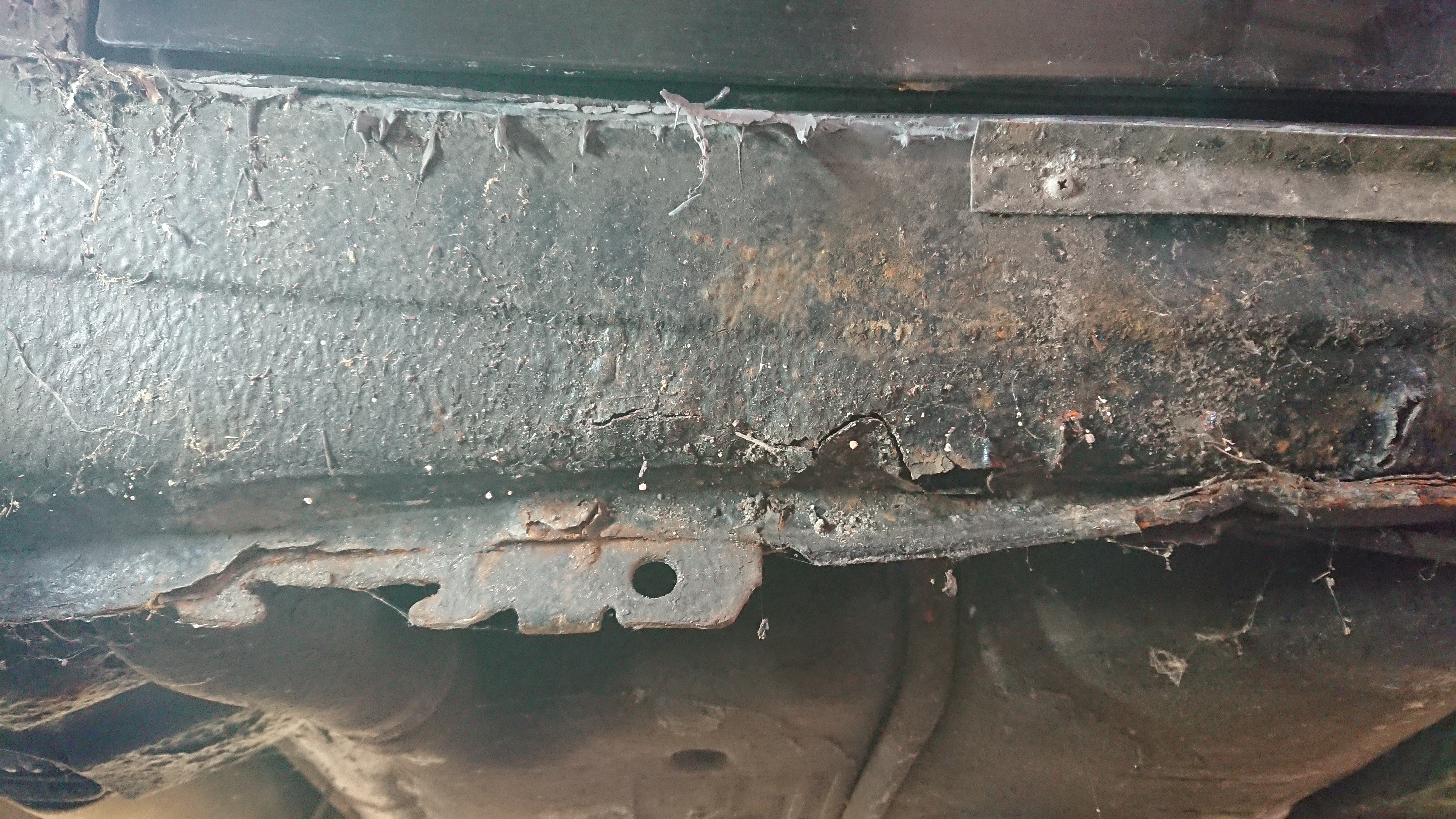

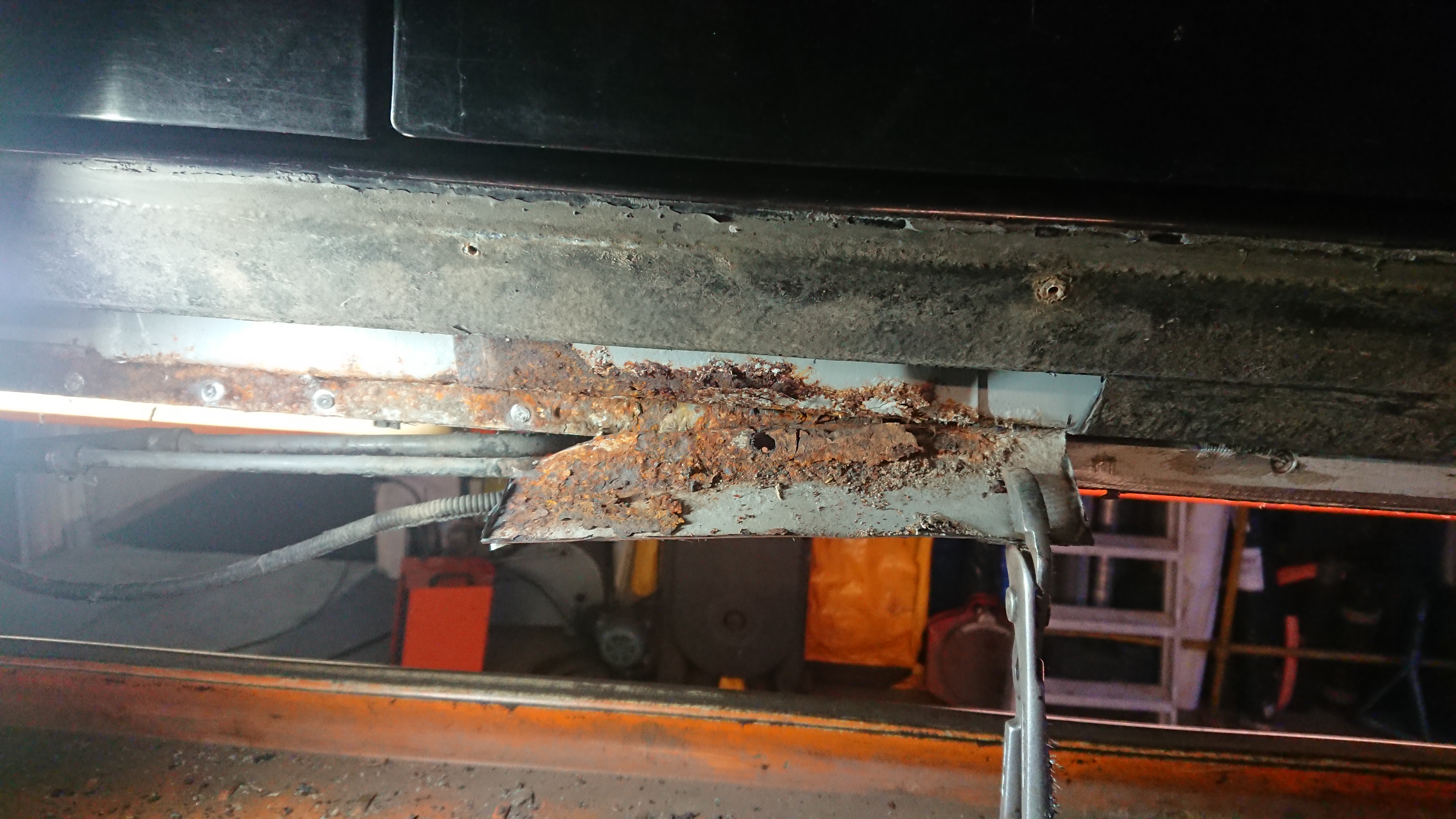

Voorste dorpelhoek

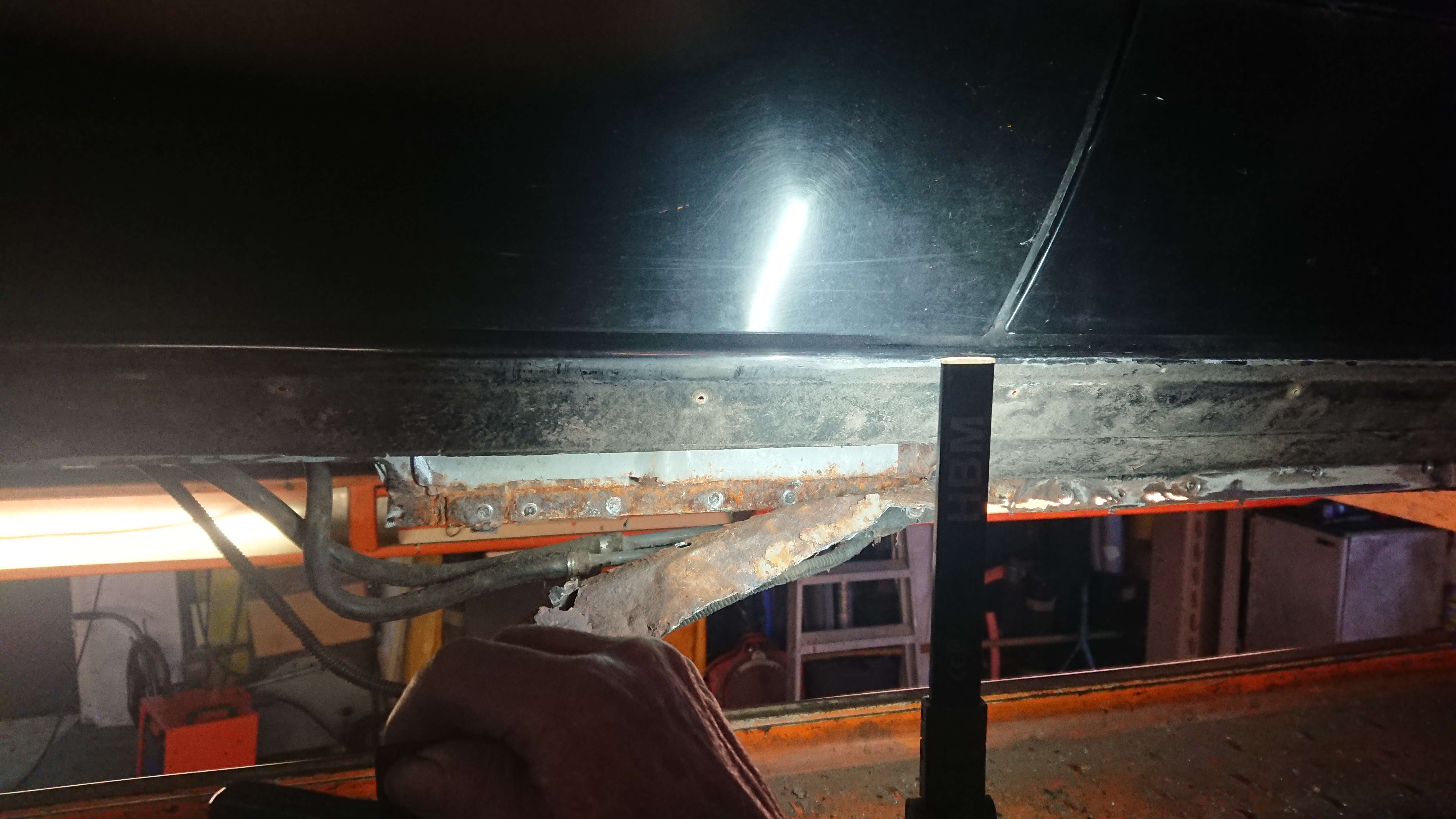

Achterste stuk dorpel, vóórdat...
...we een beetje gingen porren.
Dit was de linkerzijde. Rechts viel eigenlijk nog wel mee. Deze zat dan ook niet vast gekit en bevatte nagenoeg geen vuil. Alsnog is de voorste kriksteun omgebogen en compleet weggeroest, achter is de dorpel ook niet ongeschonden.

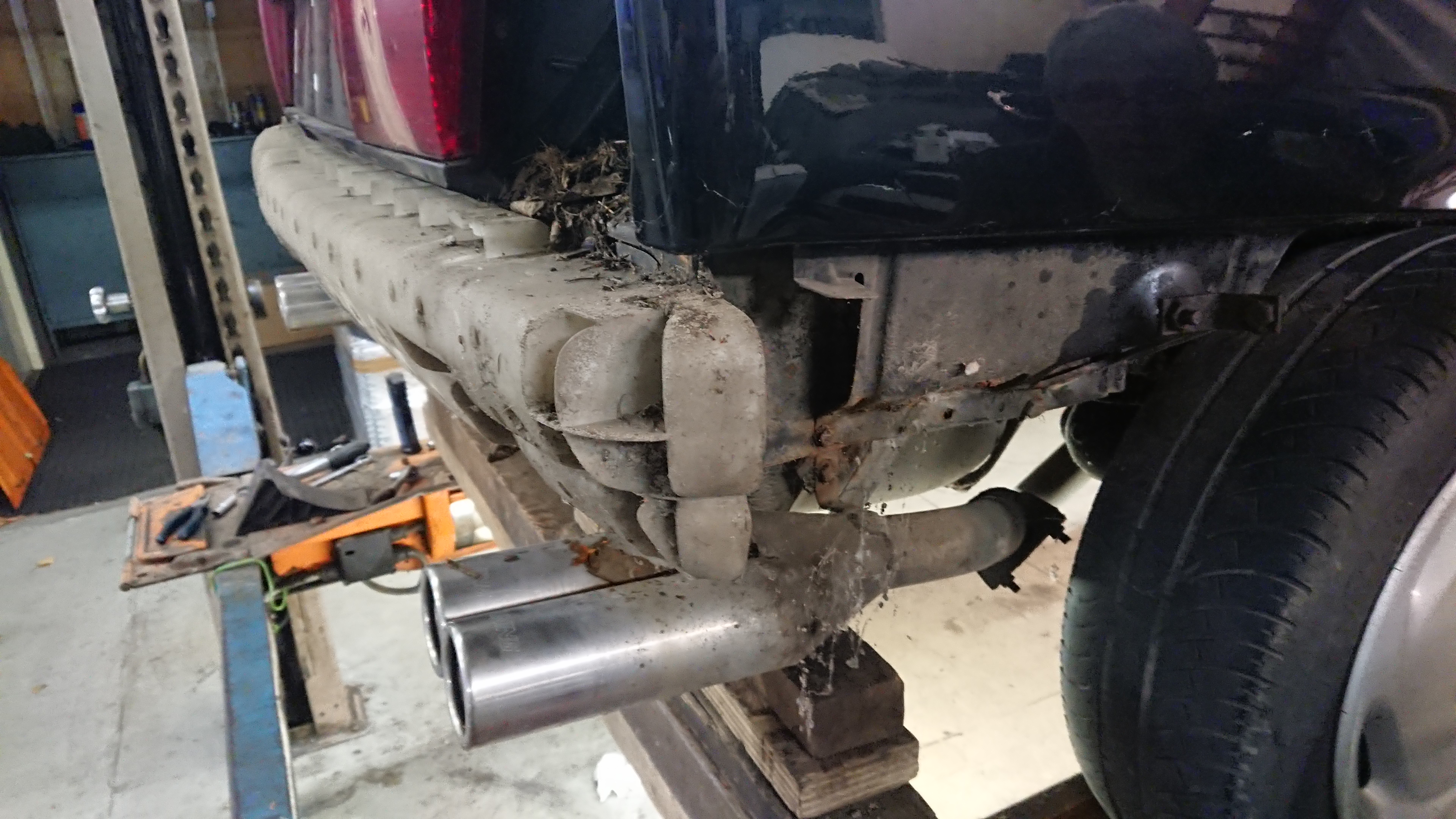

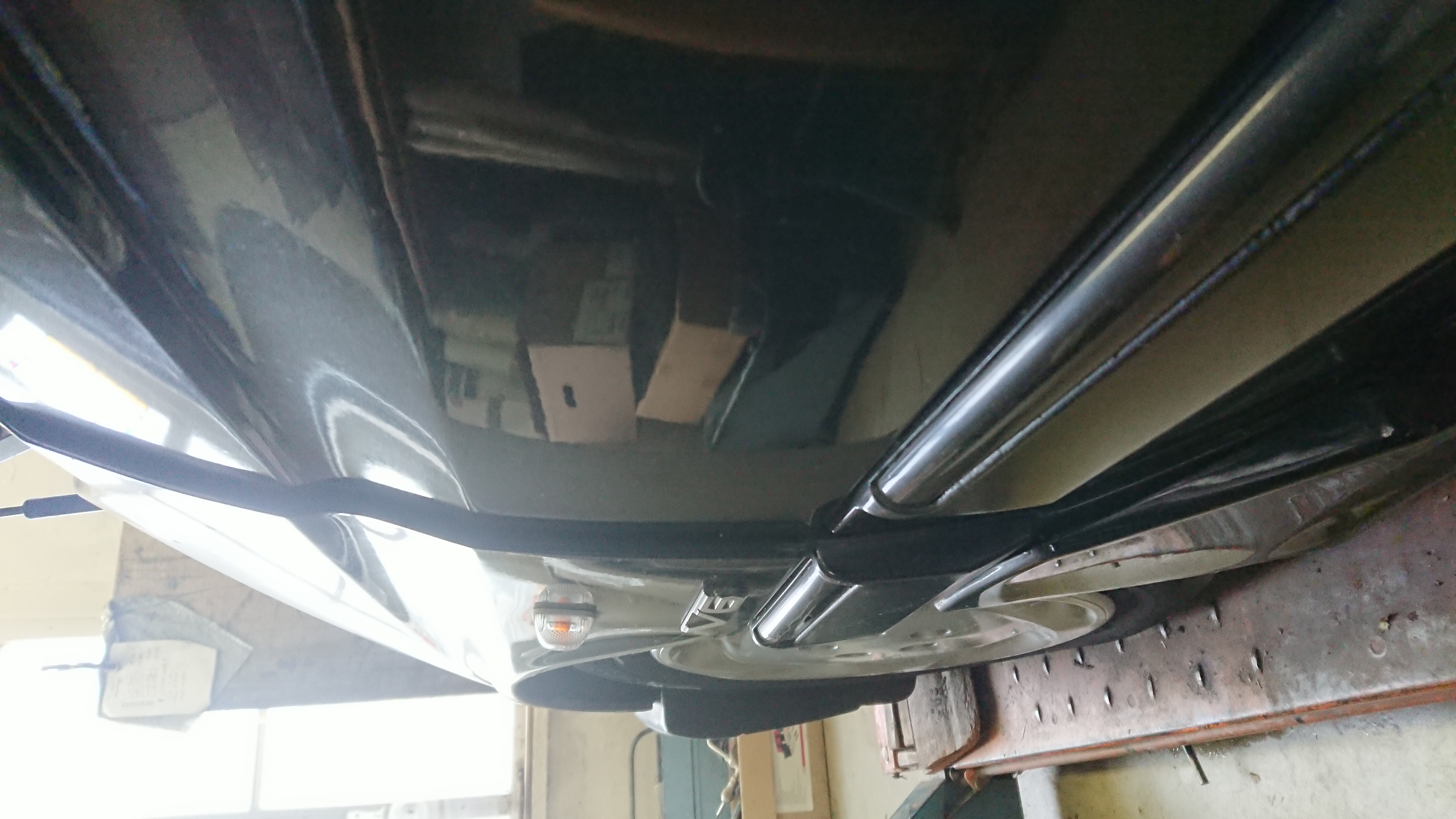

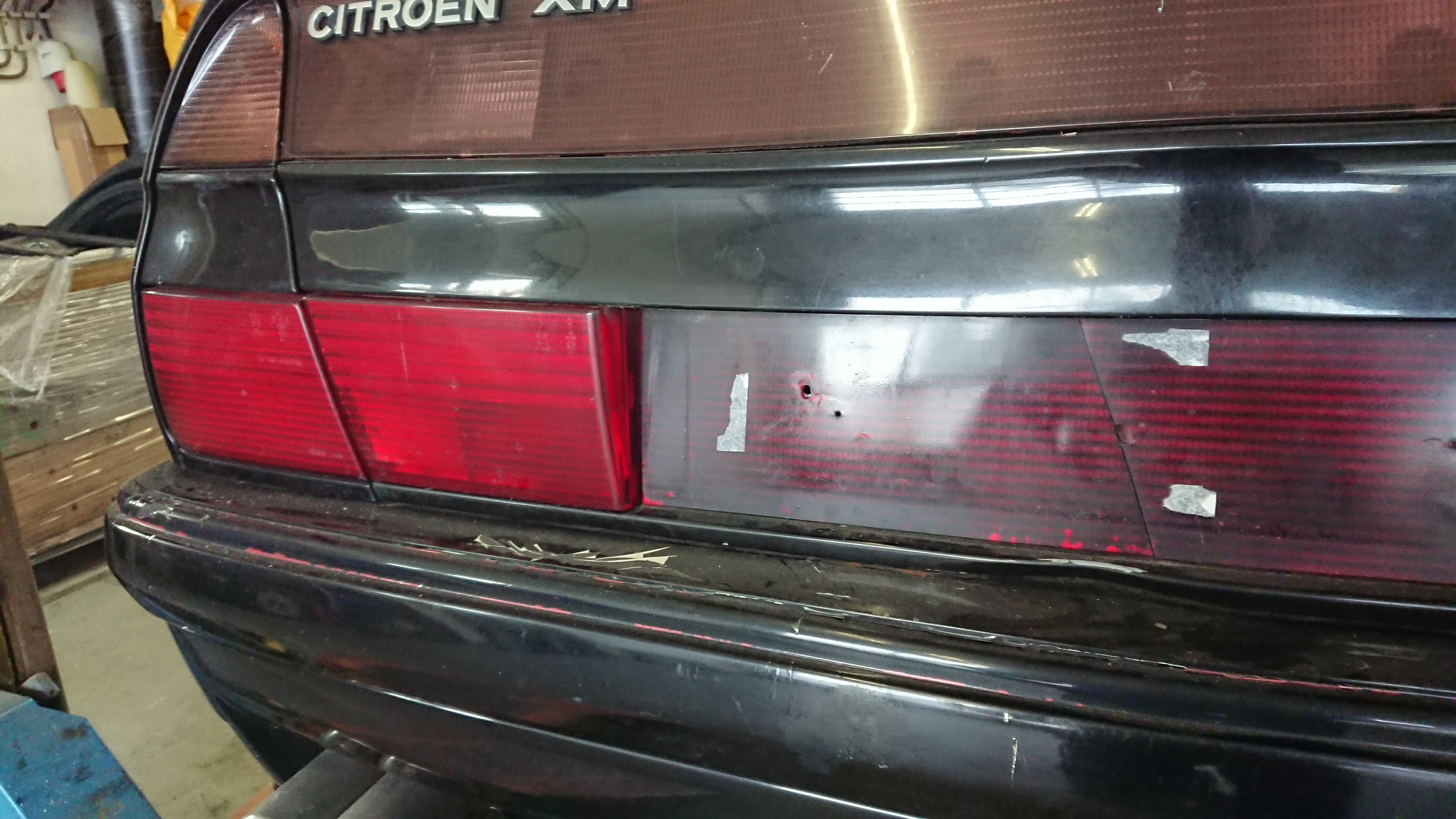

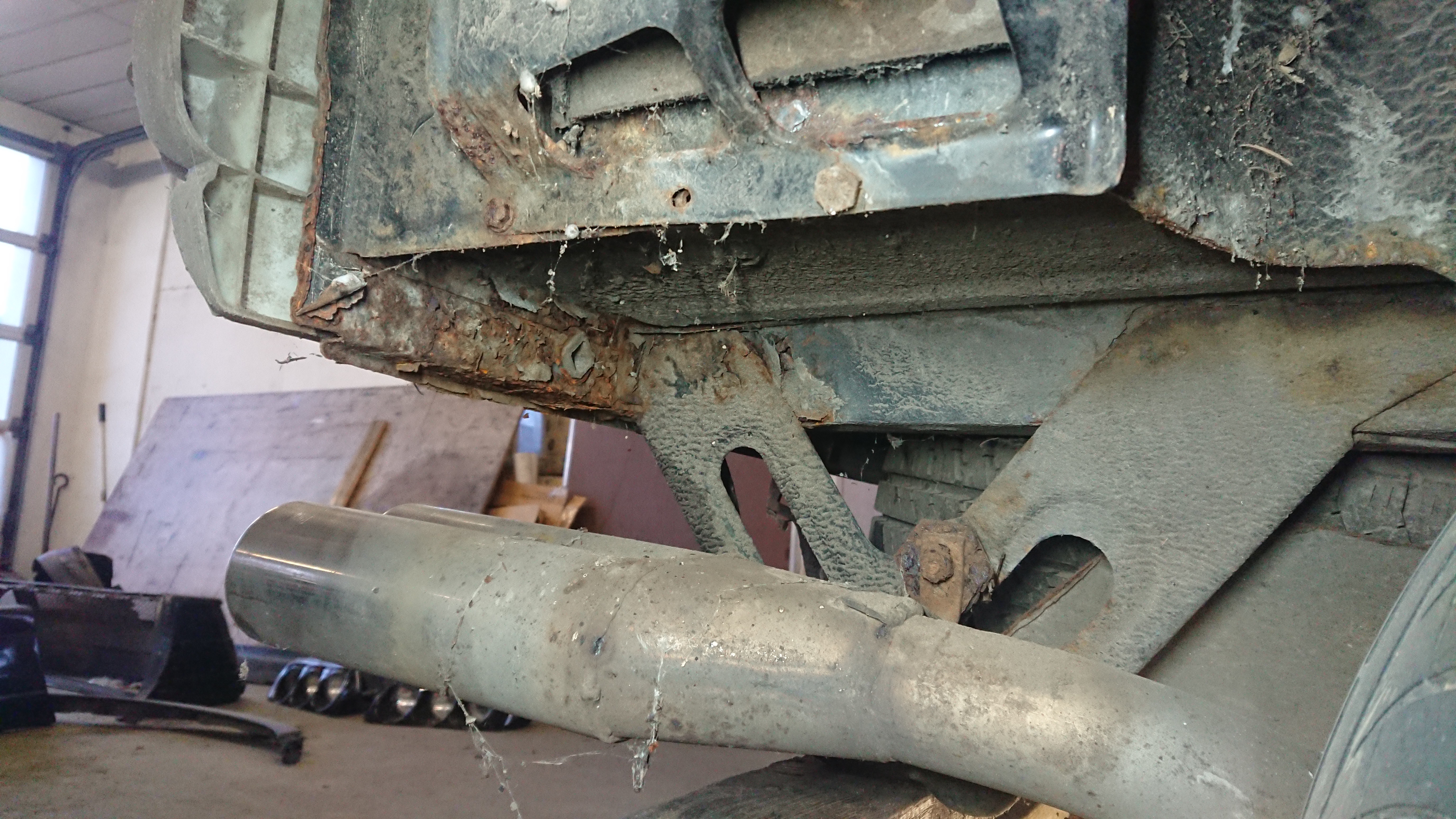

Hierna mocht de achterbumper er af. Deze bestaat uit een geheel itt het zenderspul wat je op een bestaande bumper monteert. De grap is dat deze 'Cituning' bumper breder is dan origineel. Hij wordt dan ook niet rechtstreeks op de originele montagepunten bevestigd, maar er wordt gebruik gemaakt van metalen hoekstripjes.

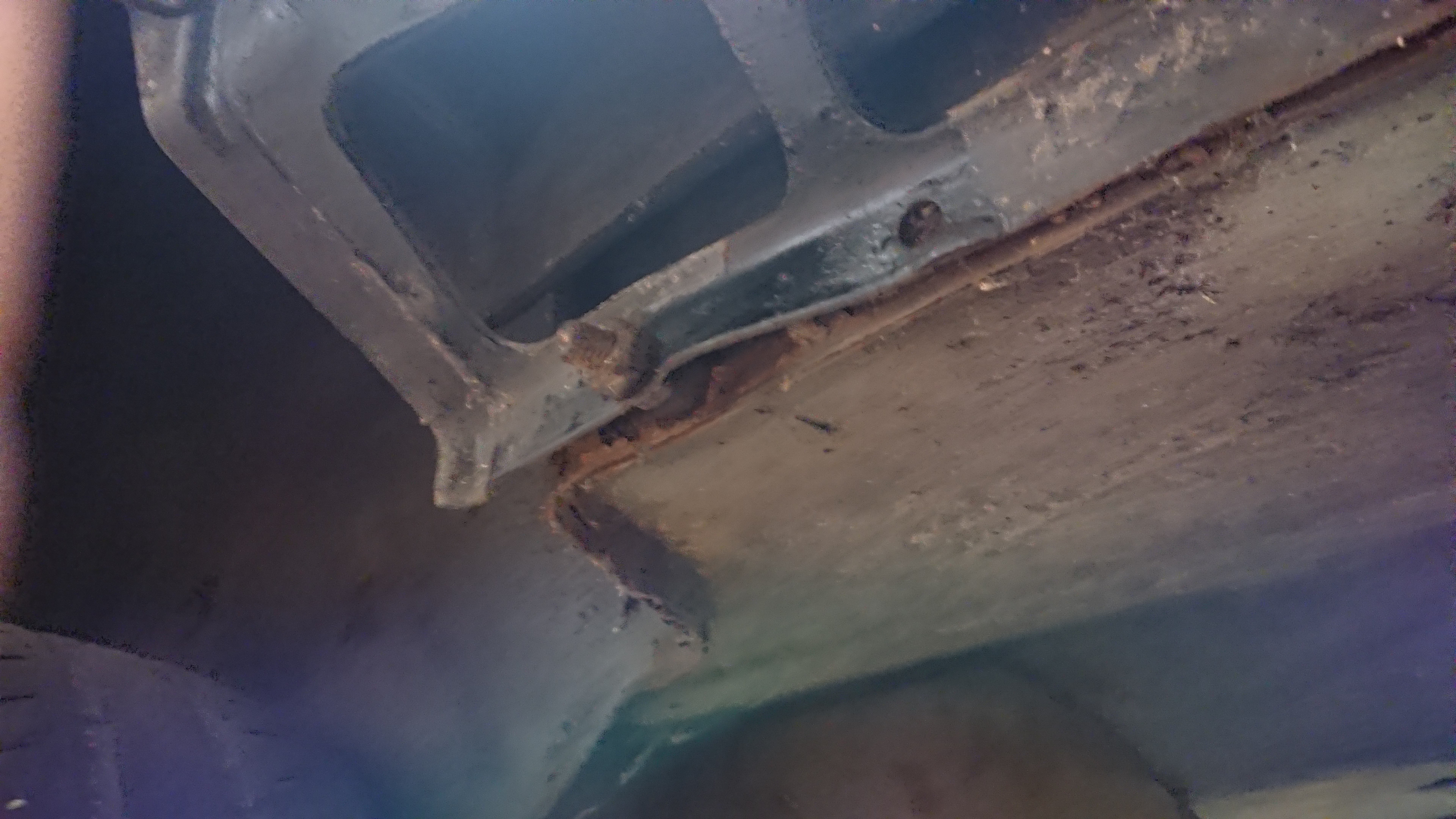

Maar dat is niet alles. Toen de bumper er eenmaal af was (4 boutjes met héél veel roest), viel m'n vader iets op.
Dit is de montagesteun van het achterscherm. Deze hoort vlak tegen het carosserie gemonteerd te zijn. Het lijkt er op dat ze bij Cituning het scherm wat naar buiten hebben getrokken door tussen steun een carosserie 2 vulmoeren te zetten.
Of het goed op de foto te zien is weet ik niet. Maar als je langs de wagen kijkt hoort de bovenrand van de wielkast een lichte boog te maken. Naar achteren wordt hij iets smaller. Bij deze wagen is dit niet het geval, de lijn blijft kaarsrecht. Het gaat niet om veel verschil, hooguit een centimetertje, maar ze hebben dus niet alleen een bredere bumper gemonteerd, maar ook daadwerkelijk wat aan het bestaande plaatwerk gedaan.
Morgen gaan, als de tijd het toe laat, de voorbumper, de zijschermen en het front er af. Benieuwd wat we daar exact aan gaan treffen.

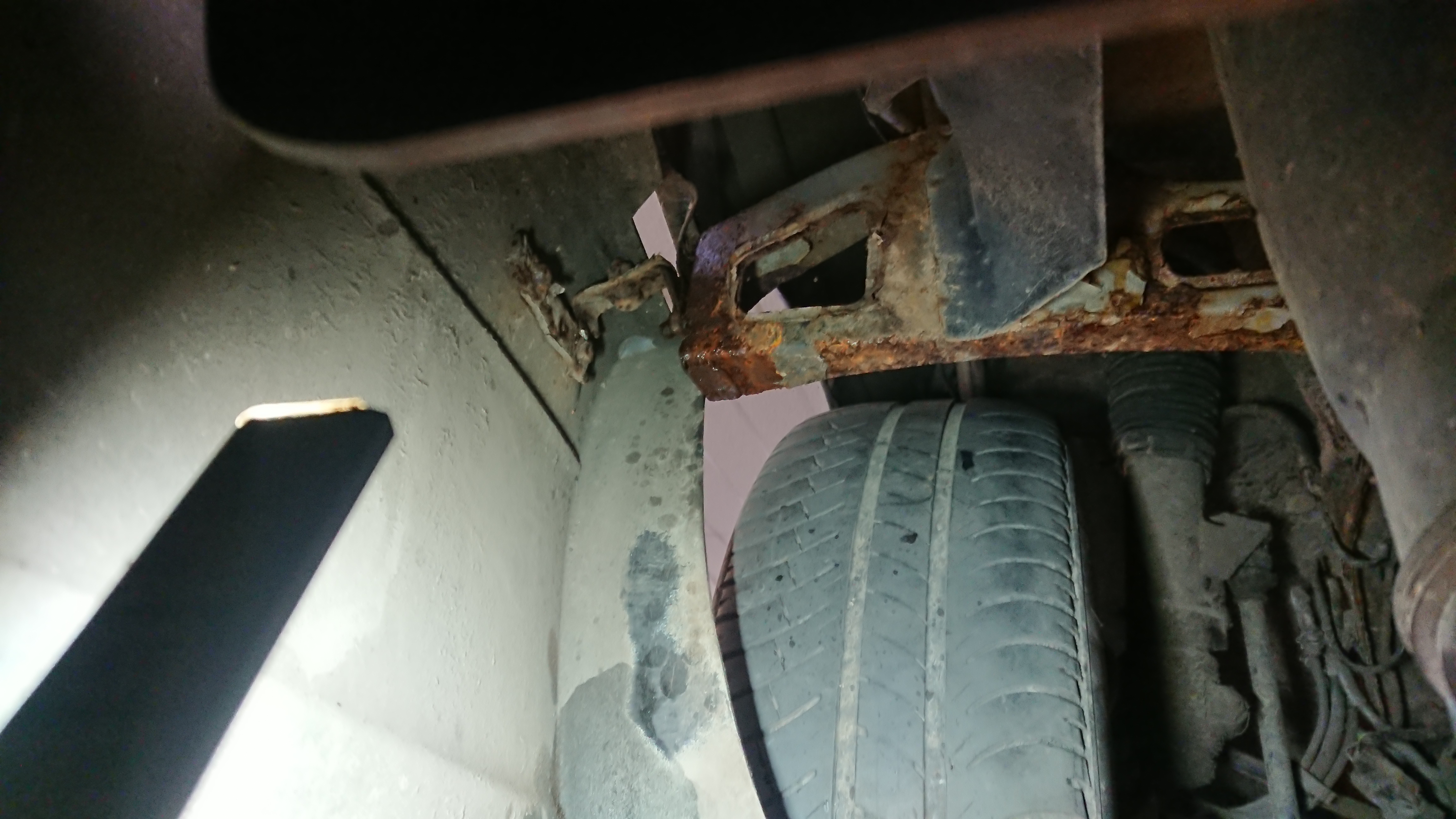

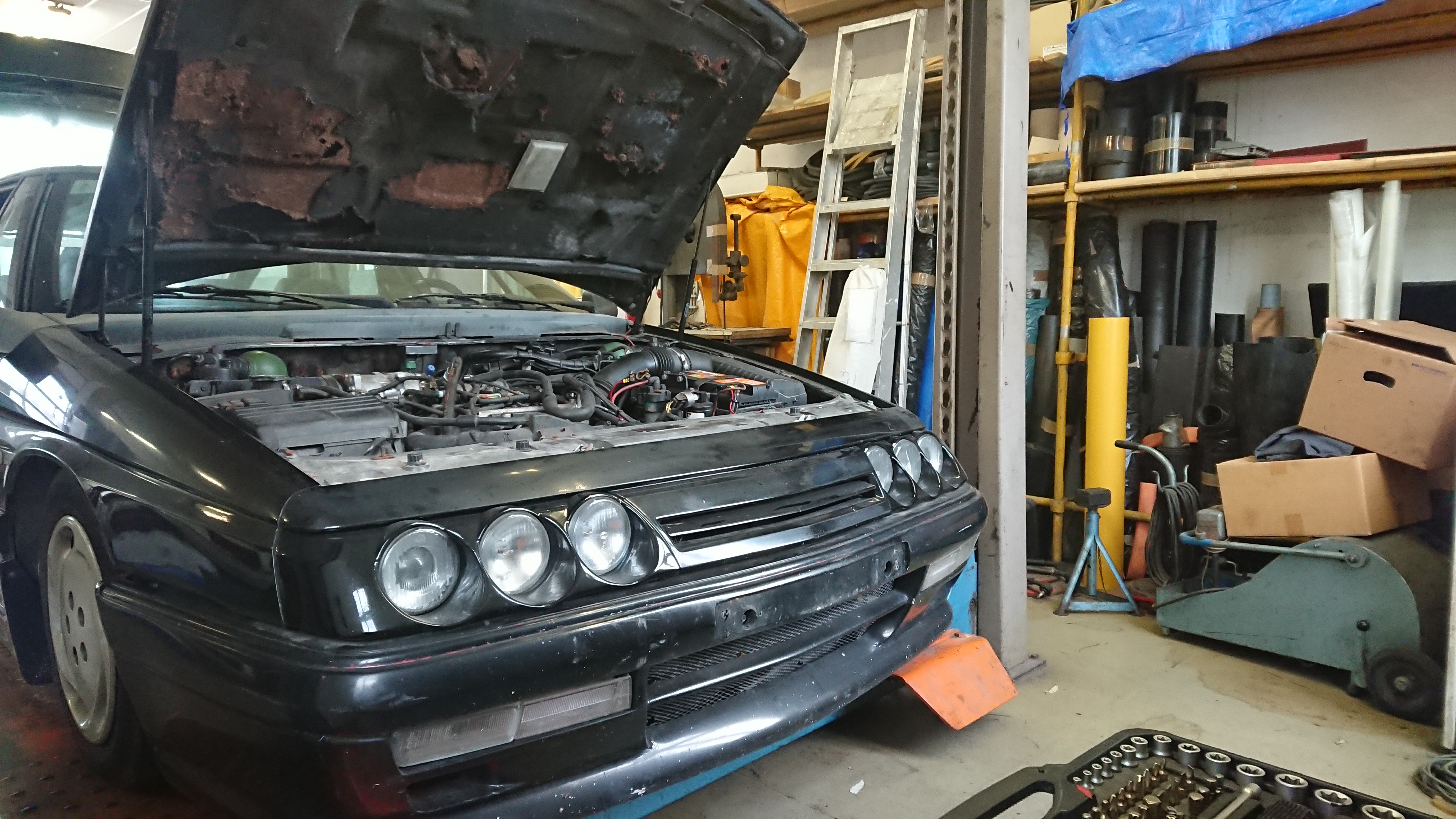

Vanmiddag had ik nog wat tijd om ook de voorzijde te demonteren. Het meeste ging met wat moeite wel los, een enkel boutje / ophangbeugeltje brak of moest worden losgeslepen.
Dus vandaag eigenlijk ook alleen maar foto's van roest.
Voor de verandering nog maar een onbewoond muizennest. Ofwel., de moterkapdeken licht nu bij het vuil.
Hier nog een voorbeeldje van hoe de Cituning-bumpers niet direct op de originele plekken pasten. Overal kom je hoekbeugeltjes tegen... En absoluut niet van RVS.
Achja.., zo ga ik de toestand van de Blaueboot in ieder geval nog veel meer waarderen.

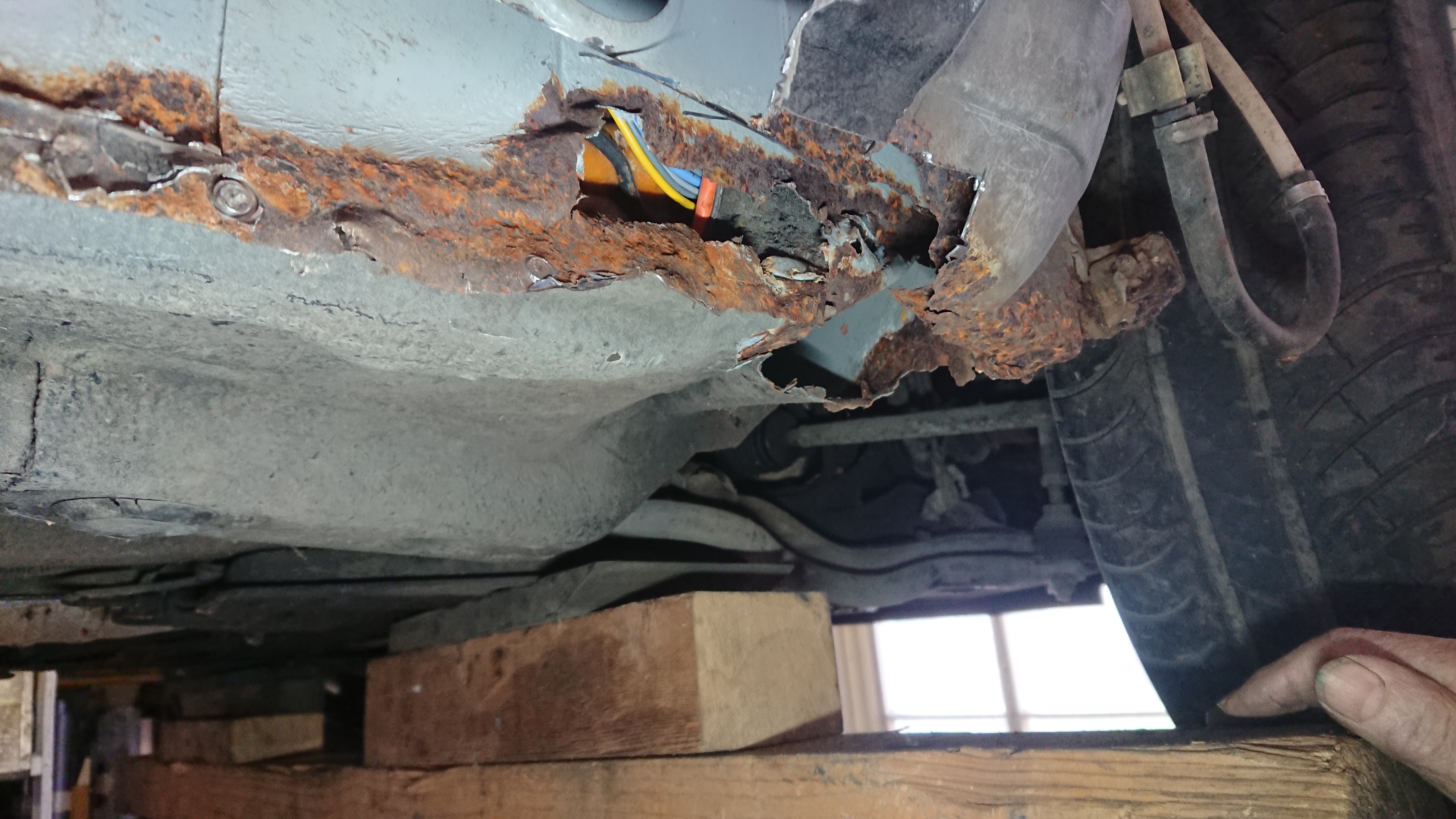

Maar inderdaad.., de rotte ui gaat helemaal gepeld worden. Als ik dan toch bezig ben moet het in ieder geval technisch goed worden.
Het lijkt er wel op dat er met Tectyl gesmeerd is op de subframes. Dus ik hoop daar uiteindelijk wat minder ellende aan te gaan treffen.

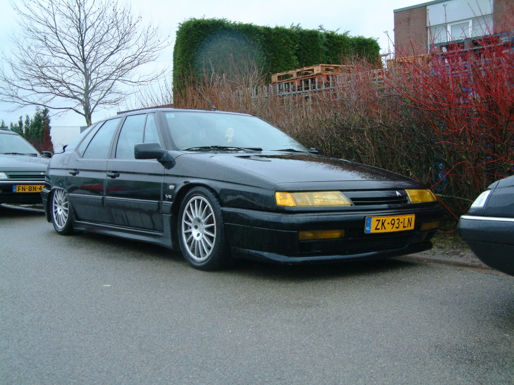

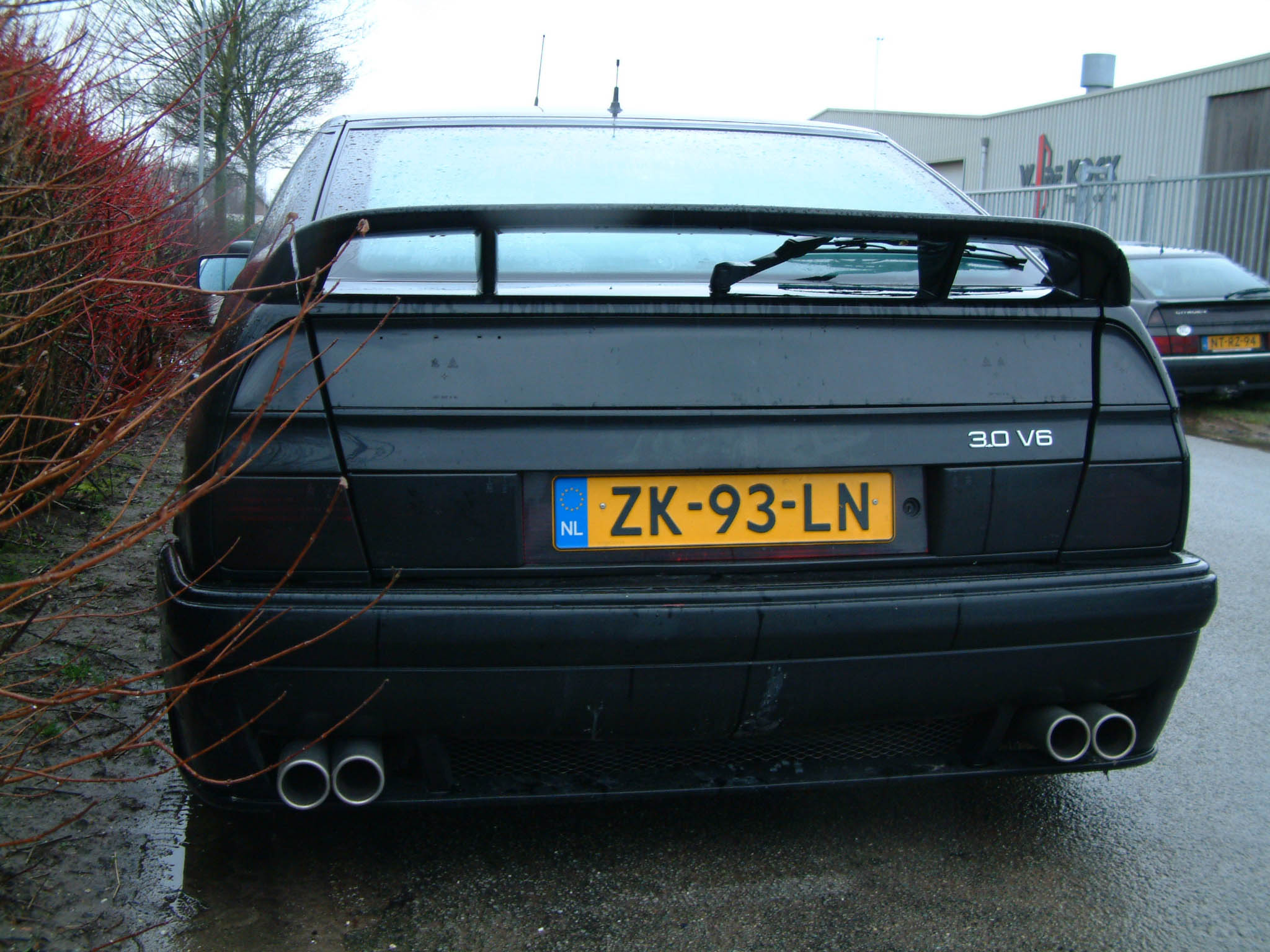

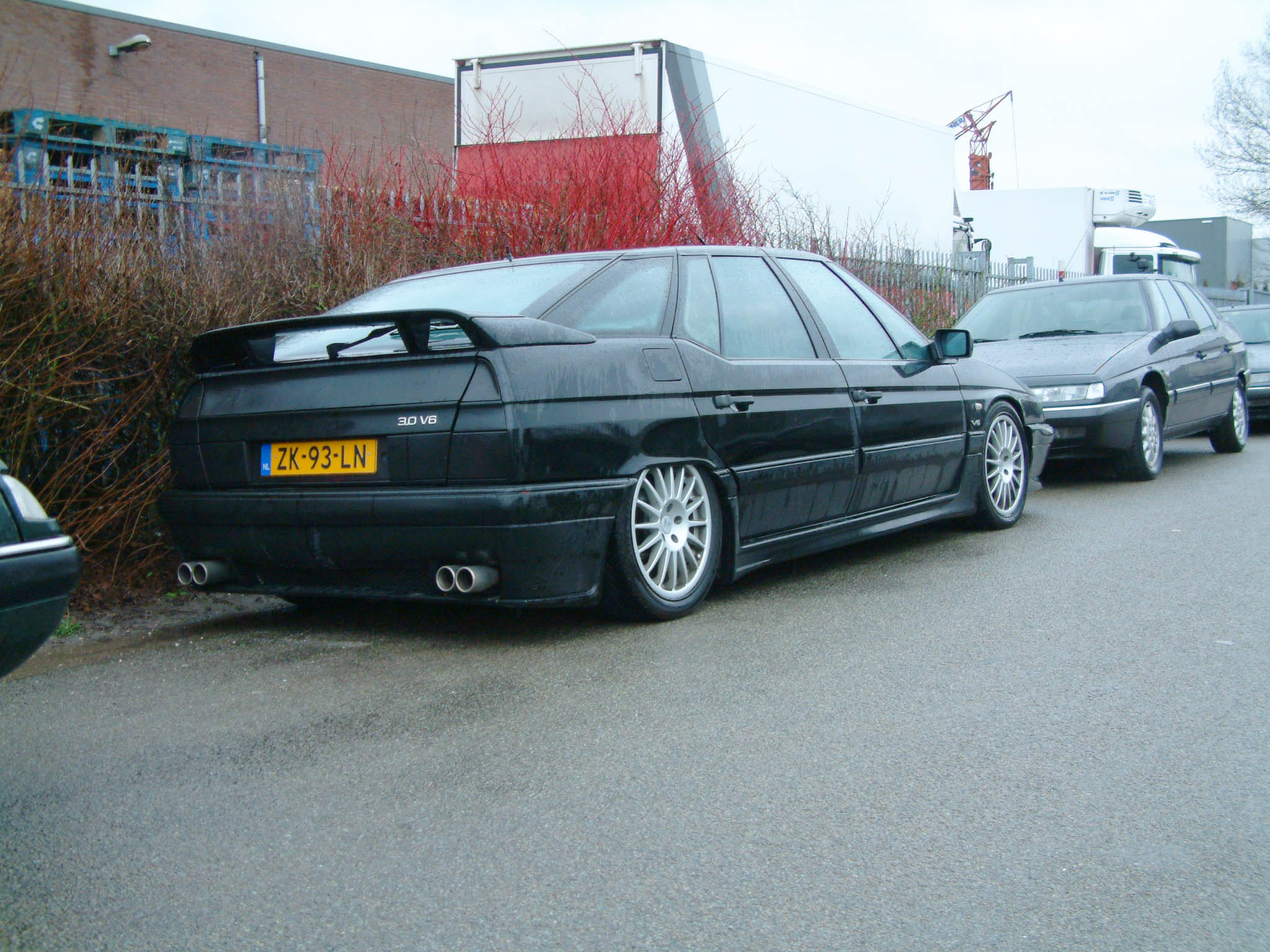

Hé Tobias, Is dit misschien jouw zwarte schaap? Of is het een zusje?
Deze foto's zijn van de nieuwjaarsborrel in januari 2004
RE: project: "Le Mouton Noir"
Jep, dat is 'm.
Staat er een stuk mooier bij dan nu. Maar ik zie wel dat die deuk bij de tankklep er toen ook al in zat. Evenals een linker sierpijp die op halfzeven hangt wegens doorgeroeste ophanging.
De wagen maakte wel een onvergetelijke indruk.  De geel gespoten koplampen vonden veel leden destijds niet zo'n succes, weet ik nog.

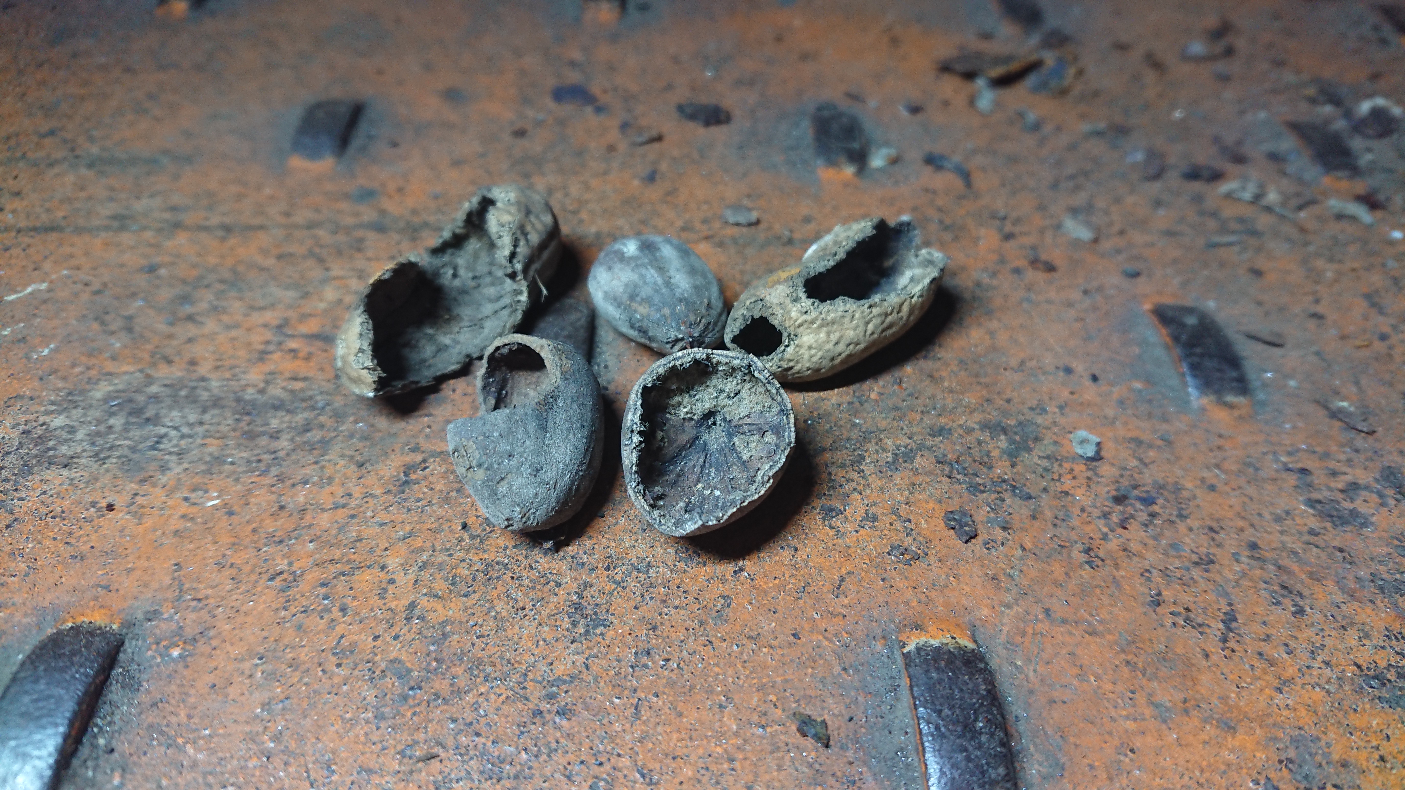

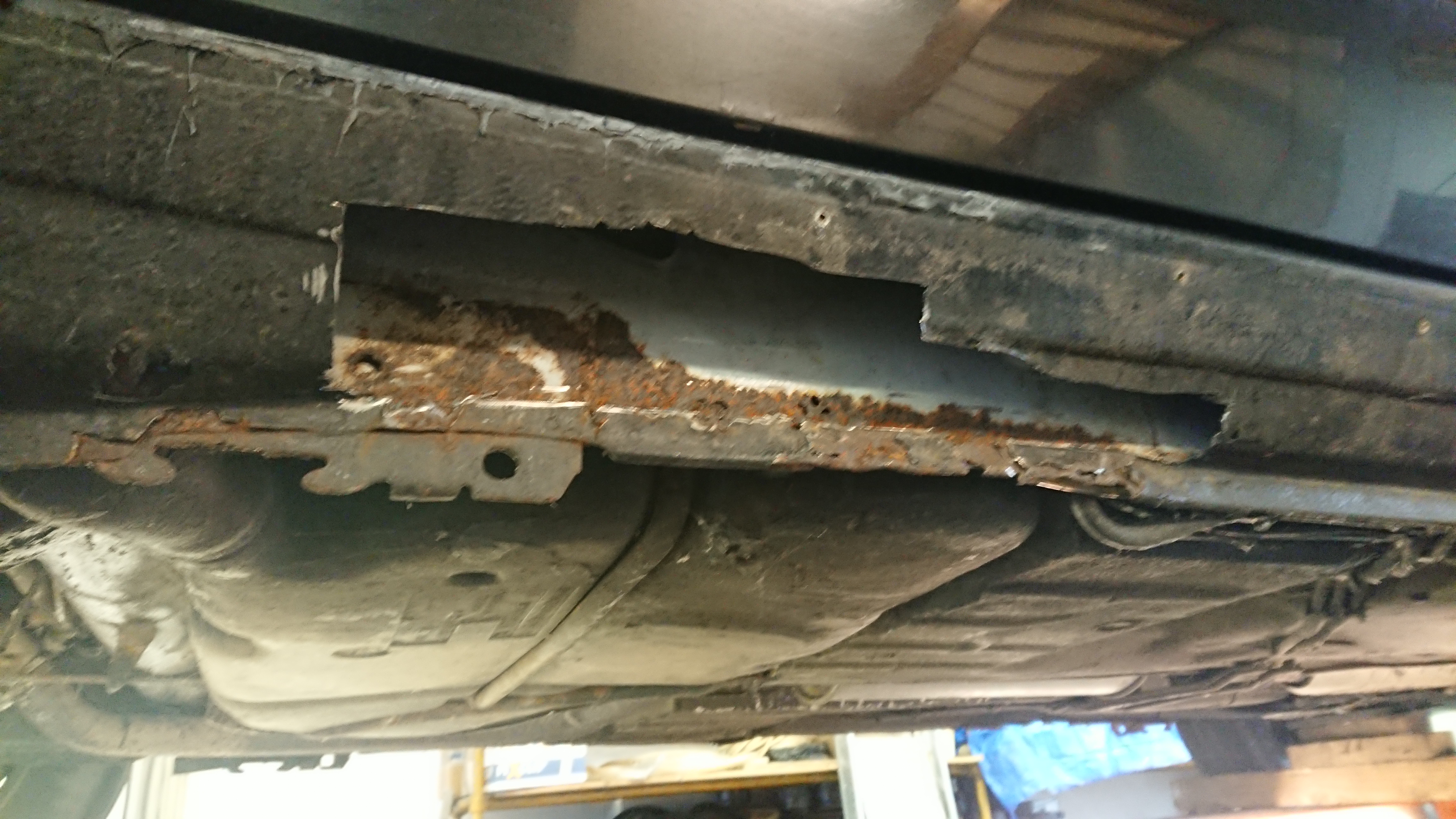

Weet je waar zo'n dorpel/koker ook goed voor is?
Opslag!
Vraag maar aan je lokale eekhoorn.  (dit was nog maar een deel van de opbrengst)

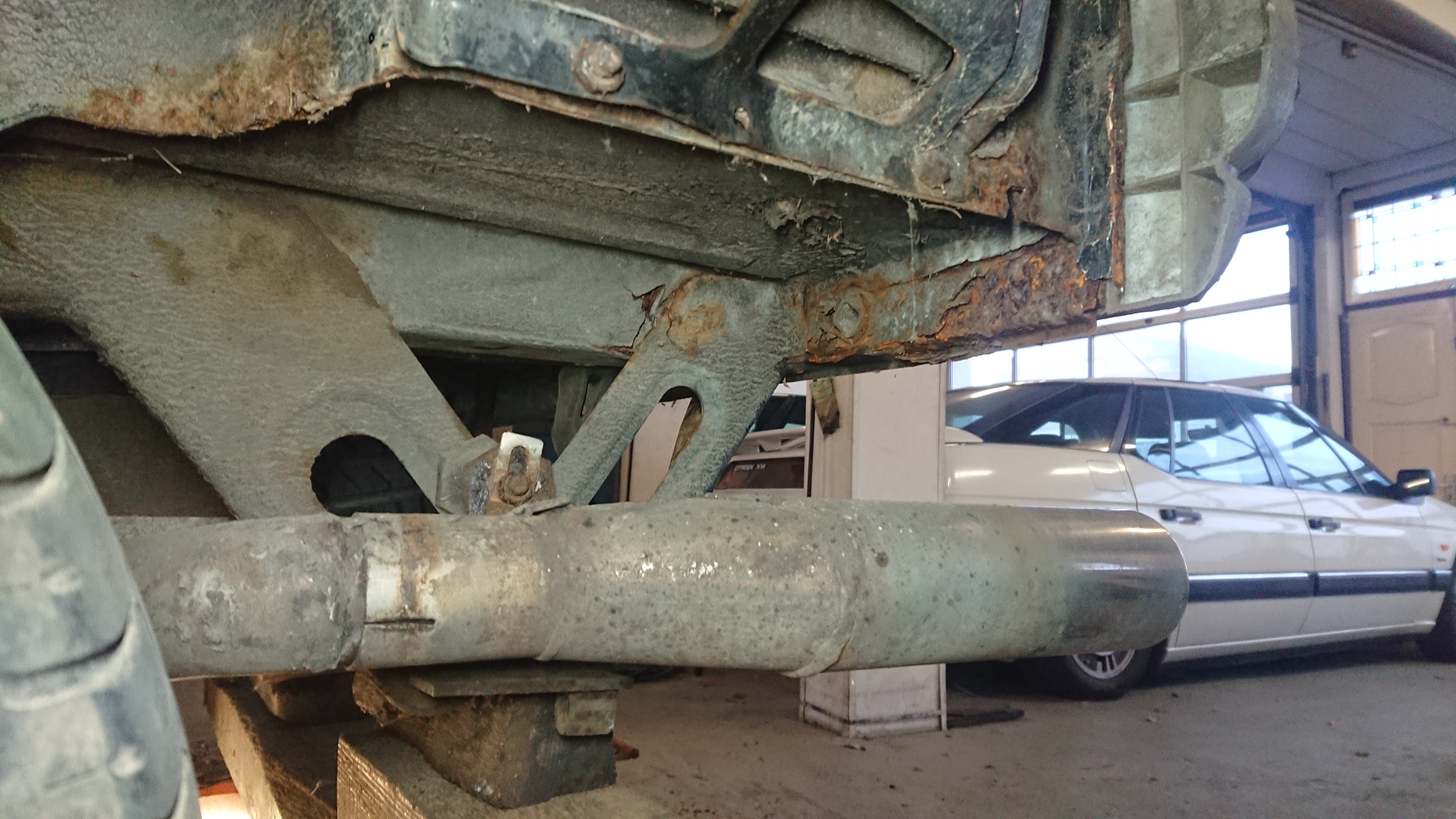

De kriksteun voor is ook een verloren zaak. Die hebben ze eens goed naar binnen gedrukt en daarna gelaten voor wat het is. Nu kon die kriksteun daar nog enigzins tegen, maar het omliggende plaatwerk niet.

Wel goed bezig trouwens. Zo'n hulpje is ook wel handig
Heb ik er al 2 van liggen. ;) Tenminste, via ebay uit Polen. Dus dat zal wel dezelfde fabrikant zijn.
Er zit wel een kleine 'maar' aan. Ze zijn kaarsrecht. Dus voor de achterste hoek zal ik toch zelf wat moeten gaan vormen.

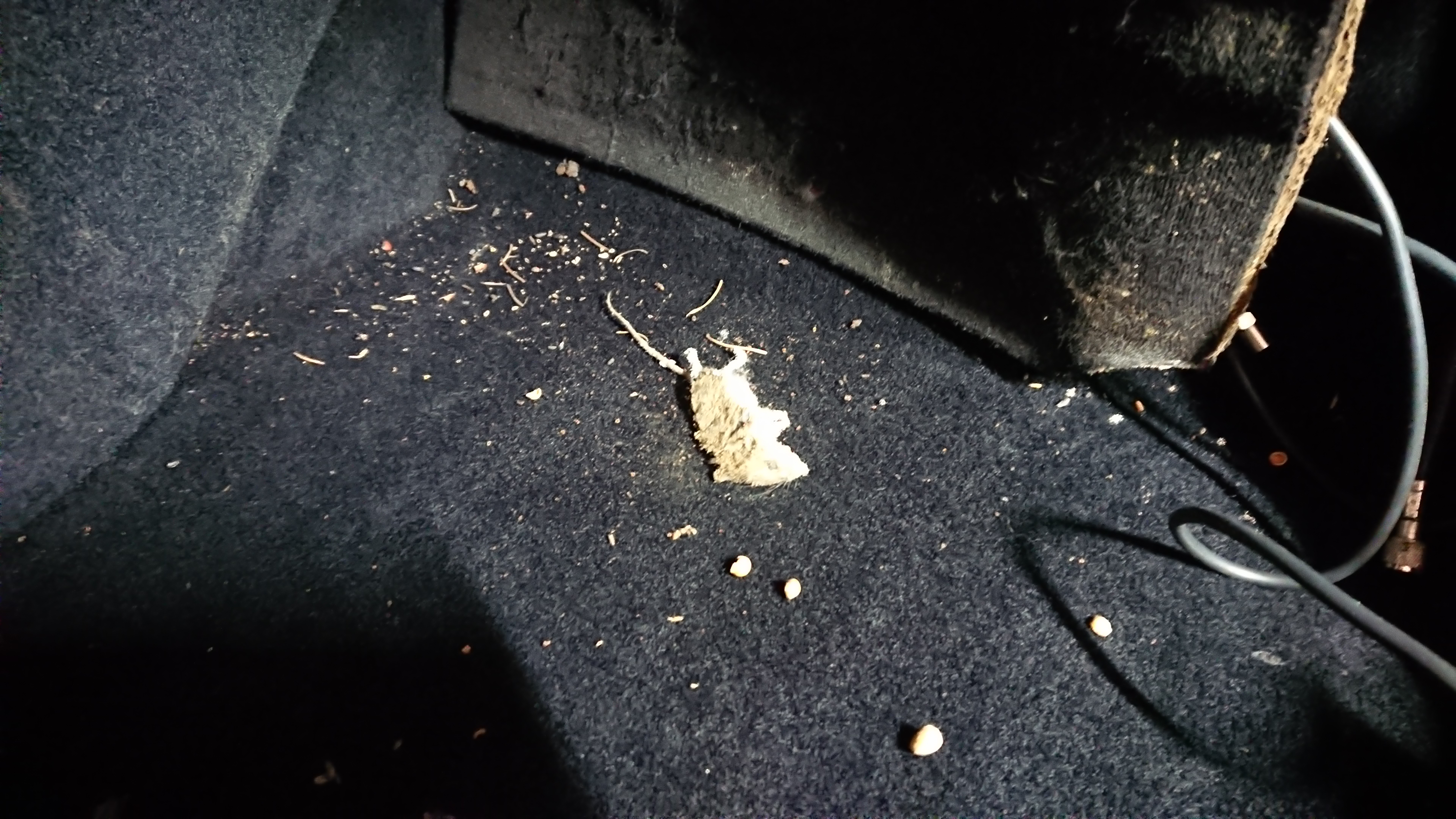

Vandaag voornamelijk bezig geweest met de voorste dorpel hoek af te pellen. Maar daar ga ik morgen wat meer van laten zien.
Maar nog even over rollende nootjes gesproken...
De voormalige eigenaar/kraker kwam vanochtend ook vanachter het dashboard vandaan gerold.
He jakkes, en maar piesen in je dorpel   angel
