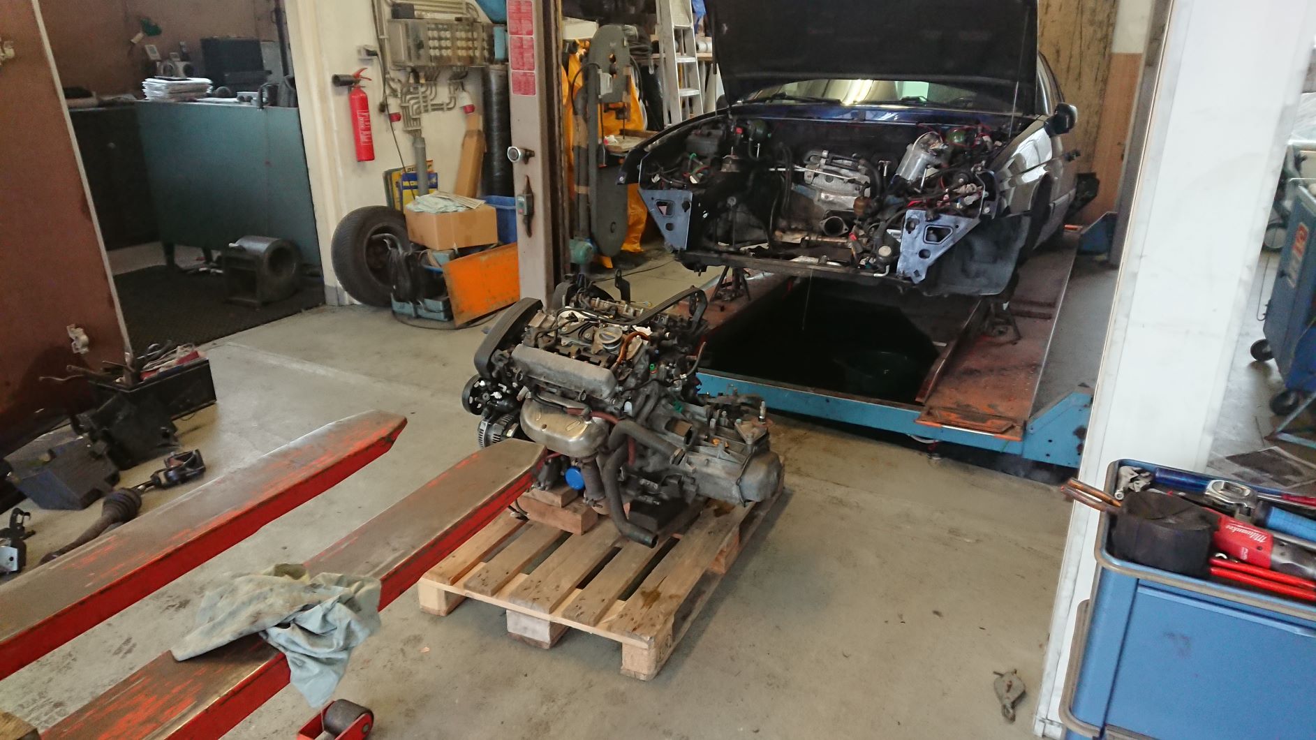

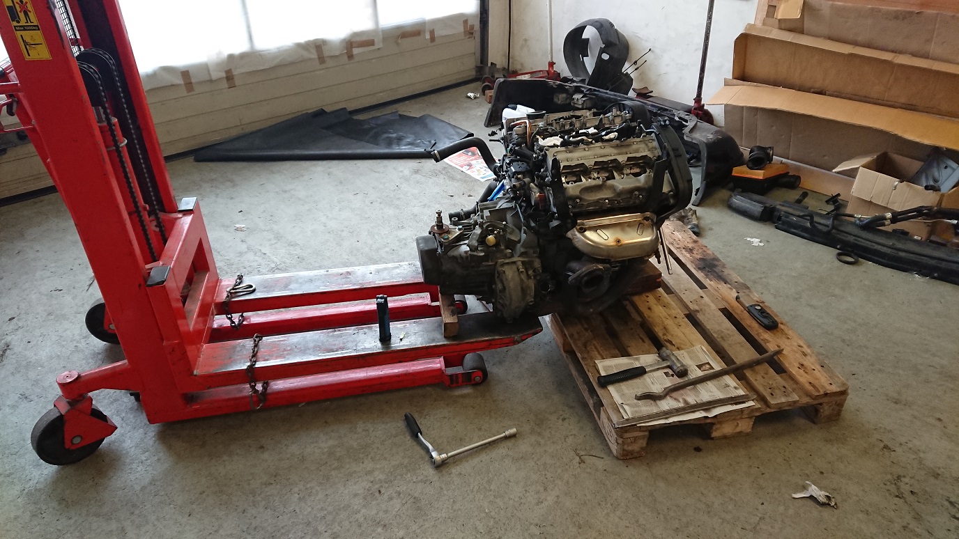

Dag 4: Motor Uitbouw
Tijdsduur: 3 uur
  • Het motorblok uit de auto takelen.
    • Palletheffer om het blok heen manouvreren.
    • De nodige kettingen aan de hijsogen bevestigen en concluderen dat het allemaal maar houtje touwtje bevestigd is.
    • Nog wat extra touwen bevestigen als 'zekering'.
    • Motorsteunen los maken. (uiteindelijk beide geheel weg om meer ruimte te hebben)
    • Motorblok hangt nu vrij. Even voelen of het te verrijden valt. Nu veel zachtjes trekken en duwen uiteindelijk opmerken dat de schakelkabels nog vast zitten in hun beugel op het blok.
    • Daadwerkelijk hijsen en er achter komen dat de palletheffer niet hoog genoeg komt om de versnellingsbak over het ABS blok heen te tillen.
    • Eén het blok verrijden terwijl de ander de versnellingsbak over het ABSblok heen tilt.

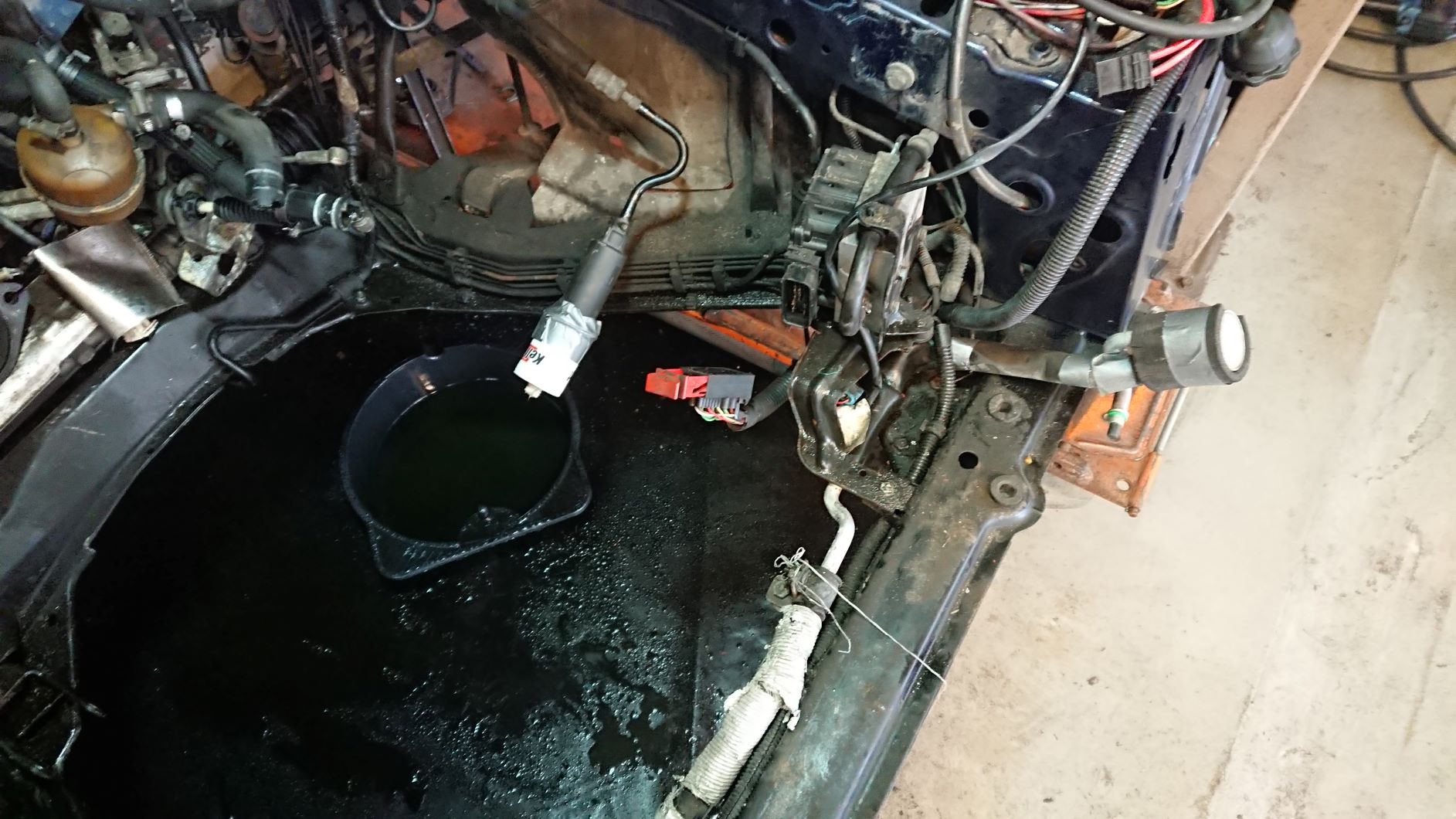

Maar dan is het motorblok er ook echt uit. Evenals nog wat koelvloeistof en olie dat nu toch ook maar eens besloot uit het blok te lopen. Geeft niet.., we zijn al aardig geoefend aan het worden met dweilen. Nog snel even controleren wat de schade in de motorruimte is, maar het valt mee.
Het ABSblok waar ik achter bleef hangen heeft alleen een beschadiging aan het afdekkapje van de stekker, de schakelkabels waar we aan hebben getrokken lijken nog in orde en ook de benzinetoevoerleiding die achter het blok bleef haken heeft zijn wedstrijdje touwtrekken overleeft.
Maandag gaan we eens inventariseren wat er allemaal aan het blok gaat gebeuren. Wat ik wel al zeker op de lijst kan zetten is een grondige reiniging van het subframe. Want op dat vlak is de 'Blaue Boot' meer een 'baggerboot'.

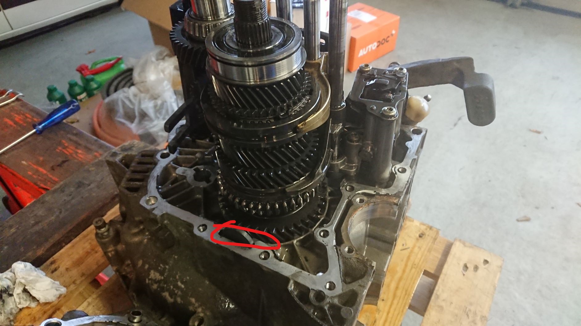

Vandaag op het gemakje de versnellingsbak los en open gehaald.
Als eerste kom je dan dit tegen.
Hier moet dus je druklager lekker soepeltjes over heen kunnen glijden. Ik vermoed dat het laatste écht vuile stukje wat weerstand geeft waardoor de bak dus nog enkele seconden na blijft draaien.
Goed.., dan willen wel eens weten hoe het met de synchromeshes gesteld is. Dus als eerste maar eens de kap van de 5e vernelling er af.
Daar treffen we dit aan:
Nu heb ik nog nooit een versnellingsbak van binnen gezien, maar ik heb wel geleerd te tellen. Dus tja.., waar is dat derde kogeltje gebleven?
Dat heb ik namelijk niet met het olie verversen mee naar buiten zien komen.

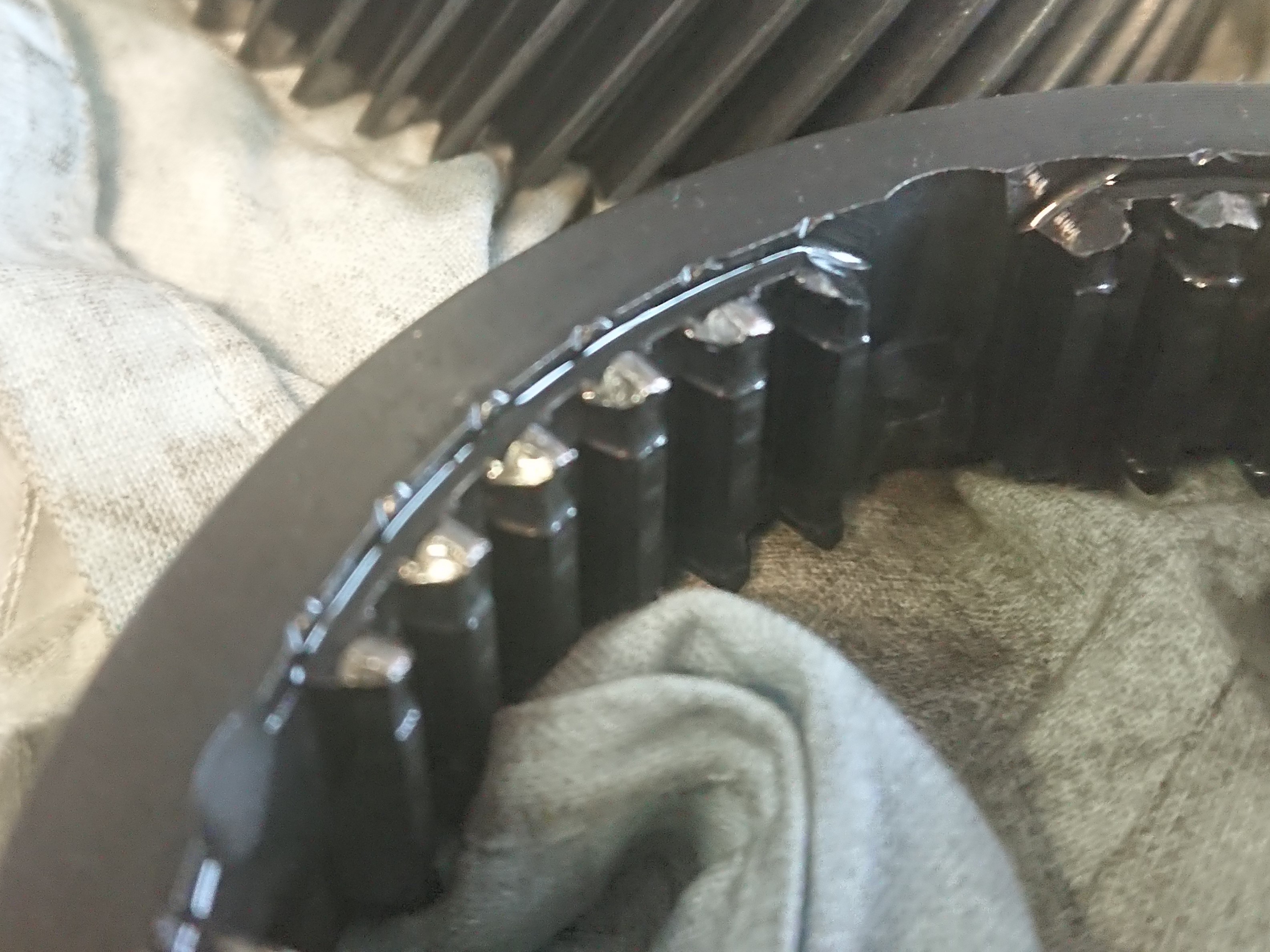

Eerst maar eens de synchromesh van de 5e versnelling gaan loshalen en bekijken.
Niet al te best. Deze botte puntjes horen scherpe tandjes te zijn. Of het missende kogeltje nu de kip of het ei in dit verhaal is weet ik niet.
Wat ik wel weet is dat het niet aan mij lag dat de bak zo vaak niet lekker in z'n 5 wilde.
Aangezien we nog geen kogeltje zijn tegengekomen, dit niet gezond is als dat ergens in de bak rondzwerft en ik toch wel benieuwd ben naar de staat van de overige synchromeshes gaat de rest van de bak ook maar open.
Een beetje gehannes met wat nu los moet en wat niet, maar uiteindelijk gelukt zonder dat ik met een stapel losse onderdelen sta.
En wat leuk. Geen magnetische olie-aftapplug, maar een dikke vette magnetische 'pasttille' ingebouwd in de bodem van de bak. Hier op de foto al schoon, maar toen ik 'm voor het eerst zag moest ik toch voornamelijk denken aan een dik haarelastiek. Zo wollig van het metaalschraapsel was ie.
De synchromeshes/tandwielen in dit gedeelte zijn nog als nieuw. Alleen het tandwiel van de achteruit vertoond lichte slijtage. Dus daar zit ik nog even over te twijfelen of die vervangen gaat worden. (Zal waarschijnlijk afhangen van de leverbaarheid/prijs)
Het kogeltje is niet boven water gekomen, maar ik durf met 100% zekerheid te zeggen dat deze zich niet in de bak bevindt.​

Vervangen? Nee joh. Die bak is nog hardstikke goed.
Maar ik merk wel dat de onderdelen niet voor het oprapen liggen. Dus ben wel ff wat tijd kwijt aan goed zoeken op het internet.
Oke, dus je moet dan op zoek naar losse tandwielen en een kogeltje?  Lijkt me niet iets dat bij Winparts verkrijgbaar is, dus dat zal dan een zeer specialistisch revisiebedrijf moeten zijn?
Bij Wheeler-dealers e.d. komen ze dan vaak terecht bij een tandeloos oud opaatje in een bouwvallige schuur die nog de kennis en een voorraadje heeft
Zou dat ontbrekende kogeltje misschien volledig vermalen kunnen zijn tussen die beschadigde tandwielen? Misschien was dat ook wat je op die magneet aantrof.

Van de foto is het slecht inschatten wat de diameter van de kogel is, ik gok tussen de 10 en 15 mm. Zo'n kogel is normaliter kneiter hard (rockwell 70 misschien nog wel 90), als die los door de bak is geweest moet je op zijn minst meer zware schade zien.
Die kogel heeft een diameter van 6.5mm. PSA heeft er zelfs een onderdeelnrummer voor.  Maar geheel toevallig zwierf er hier een oud lager rond met daarin exact het gewenste formaat kogeltjes. Scheelt weer €0.50+porto uit het VK.
Hetgeen ik aan slijpsel op de magneet vond was eerder denk ik afkomstig van de tanden. Denk dat als die kogel vermalen was dat dat zeker wel te zien (en te voelen tijdens het rijden) was geweest aan de rest van de tandwielen
Tandwiel voor de achteruit is zodanig schadevrij dat ik die wel durf te blijven gebruiken. Het tandwiel voor de 5e kan ik zo snel niet vinden met het correcte aantal tanden. En de getande selectie ring die er over heen schuift heeft 2 zijdes waarvan 1 ongebruikt en dus onbeschadigt. (Eén zijde ongebruikt omdat deze selectie ring ook gebruikt wordt tússen de 1&2 en de 3&4.) Zodoende kan ik dus de selectie ring gewoon omgekeerd monteren met nu wel 3 kogeltjes correct op hun plek.
Het besluit om niet hard verder te zoeken naar vervangende tandwielen voor de 5e maak ik omdat de vrij simpel te vervangen zijn met de bak onder de wagen. Mocht ik er dus toch problemen mee blijven houden kan ik er altijd nog wat aan doenb zonder weer een blok compleet uit te bouwen.

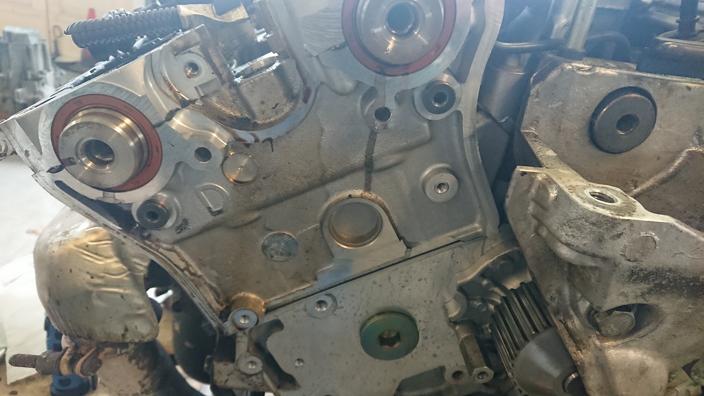

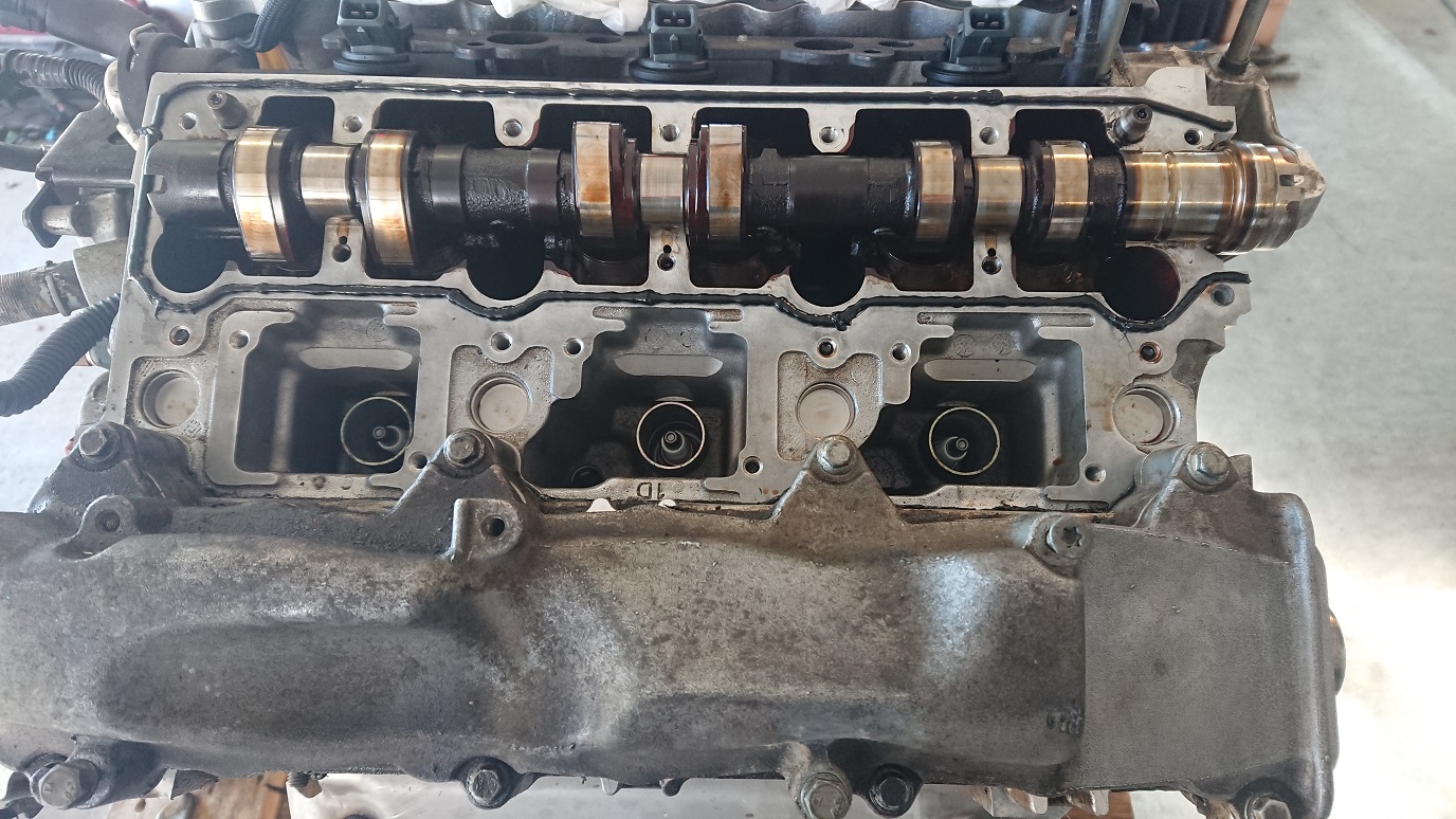

De afgelopen 2 dagen zo'n 10 uurtjes besteed aan het vervangen van de nokkenas-keerringen, vernieuwen van de pakking tussen cillinderkop&nokkenas-huis en het vernieuwen van de kleppendekselpakkingen.
Om de pakking van het nokkenashuis te vervangen moet het hele handeltje uit elkaar. Voor enkel de nokkenaskeerringen had dit allemaal kunnen blijven zitten. Maar het blok ligt er al uit en de olie zeikt onder de kleppendeksels vandaan, dan ga je niet het risico lopen dat de pakking van het nokkenas-huis toch ook niet lekker bleek.

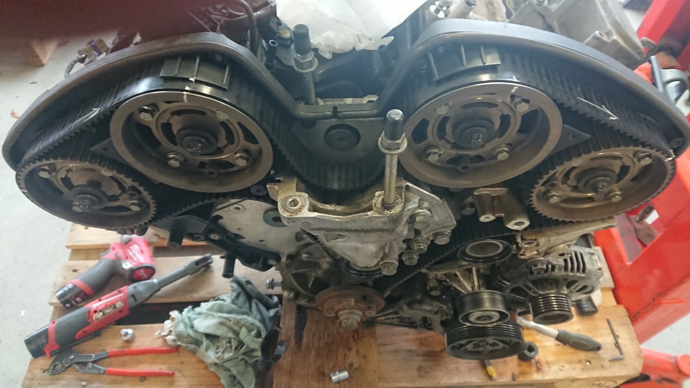

Als eerste dus maar eens de distributieriem loshalen. Van de vorige wissel had ik nog de zelfgemaakte paspennen liggen, dus netjes de kruk-as en nokkas-tandwielen op de juiste positie zodat deze met de paspennen geblokkeerd kunnen worden.
Omdat de tandwielen er af gaan heb ik voor de zekerheid even de stand van de wielen ten opzichte van de riem gemarkeerd met krijt. Alsook de draairichting van de riem.
Hierna de riem verwijdert en appart gelegd.
Om een tandwiel te verwijderen draaien we met de luchtsleutel de centrale bout los. Deze heeft een linkse draad. Dus rechtsom om los te draaien. Nu deze bout los is verwacht ik voorzichtig het tandwiel van de as te kunnen schuiven, maar nee. Ik voel aardig wat weerstand. Even aan de paspen voelen en ja, het lijkt er op dat het tandwiel hier op vast blijft hangen.
Dan de paspen er maar uit trekken. Deze blijft tot op het laatst weerstand geven en zodra deze er geheel uit is verdraait een tandwiel zo'n 30 graden. Nu maar heel hard hopen dat deze met een spie op de as zit. En gelukkig, het tandwiel valt nu soepel weg te nemen en zit inderdaad met een vaste positie op de nokkenas.
Het verdraaien van de nokkenas werd veroorzaakt door de kleppen. De positie waarin de tandwielen staan met een paspen er in zet de kleppen (deels) open. Met een speciaal gereedschap van Citroën kan je de tandwielen onder druk zetten (verdraaien) zodat de paspen er soepel uit kan worden getrokken en jij zelf de nokkenas naar 'ontspannen' positie kan verdraaien (en 'gespannen' positie bij montage).

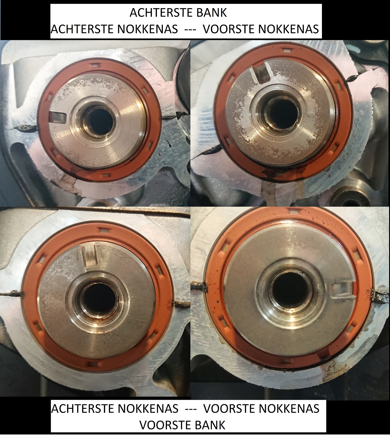

Na dit bij alle vier de nokkenas-tandwielen gedaan te hebben krijgen we zicht op de nokkenas-keerringen. Welke er zo uit zien.
Drie zijn er een beetje zweterig, maar of dit nu echt nodig is om te vervangen weet ik niet. Maar goed.., je bent er nu toch en nieuwe keerringen hebben we toch ook al liggen. Daarnaast gaan de nokkenassen los. Zelfs zonder zweten zou het niet slim zijn om uit zuinigheid de oude keerringen weer te monteren.
Dus dan maar door met de kleppendeksels open halen en de nokkenas-huizen verwijderen.
In eerste instantie is dit best spannend, maar eigenlijk valt het best mee. Nadat je het klepdeksel los hebt kijk je op de nokkenas. Je kan dan mooi een foto nemen ivm de stand van de tuimelaars en daarna het nokkenas-huis los maken. Deze blijft door de pakkign vastgeplakt zitten een moet je voorzichtig op de punten loswrikken. Daarna kan je deze zo er af tillen waarna je de nokkenas ook zo er uit tilt.
Dan is het tijd om te poetsen. Omliggend vuil, oude pakkingresten verwijderen en daarna de pasvlakken goed ontvetten om vloeibare pakking aan te brengen.
Als je eenmaal de eerste nokkenas hebt gedaan dan besteedt je per nokkenas ongeveer anderhalf uur aan demontage en montage inclusief plaatsen nieuwe keerring.
Met nokkenassen nu klaar gaan we door voor de volgende lekkage. Ook de krukas-keerring laat een zweetspoortje zien. En als wie die dan toch vervangen kunnen we net zo goed die achter het vliegwiel ook doen.

Ondertussen wilde bij mij rechtsvoor de deur niet meer centraal op/van slot. Na een beetje meten leek het toch wel zeker dat de elektra allemaal wel goed zat. Dan het slot zelf er maar uit. Zwaar ge-corrodeerde aansluitpennen die zich niet eens meer fatsoenlijk lieten doormeten.
Na die eens goed schoongemaakt te hebben kon ik alles doormeten. Prima volgens schema alles in orde, maar met 12volt direct op de motor en de deurvanger op standje 'gesloten' gebeurde er hélémaal niets.
Gevalletje vuilnisbak dacht ik dan maar. Gelukkig spoorde mijn vader me aan om toch de behuizing open te proberen te krijgen om het motortje zelf eens te inspecteren. Niet dat die behuizing 'demontabel' gemaakt is.
Maar na enig subtiel breekwerk...
Tja.., die draait inderdaad niet meer op elektra.
Gelukkig wel met wat handkracht. De spoel is niet doorgebrand omdat er alleen maar korte stroompulsen op worden gezet. Na wat draaien met de hand ging het asje weer lekker soepel. Nog een pietsje WD40 en ook het gepiep was weg en voelde je 'm weer netjes door de velden heen draaien. 12volt er op en bingo. Gered van de vuilbak.
Het hele pakket weer stevig dichtgelijmd en voorzien van vloeibare pakking. Ook de connector gaten helemaal afgevuld met vaseline.
Dit is echt exact de reden waarom elke connector die ik in m'n handen krijg helemaal volgebaggerd wordt met vaseline bij montage.
Morgen weer alles in elkaar zetten. En dan zien of dit op lange termijn blijft werken of dat ik op zoek moet naar een nieuw motortje.
RE: Das Blaue Boot
Prima foto. Dat maakt het erg inzichtelijk weer. Haperende sloten hebben veel XM-rijders mee te maken dus goed om te zien .....
