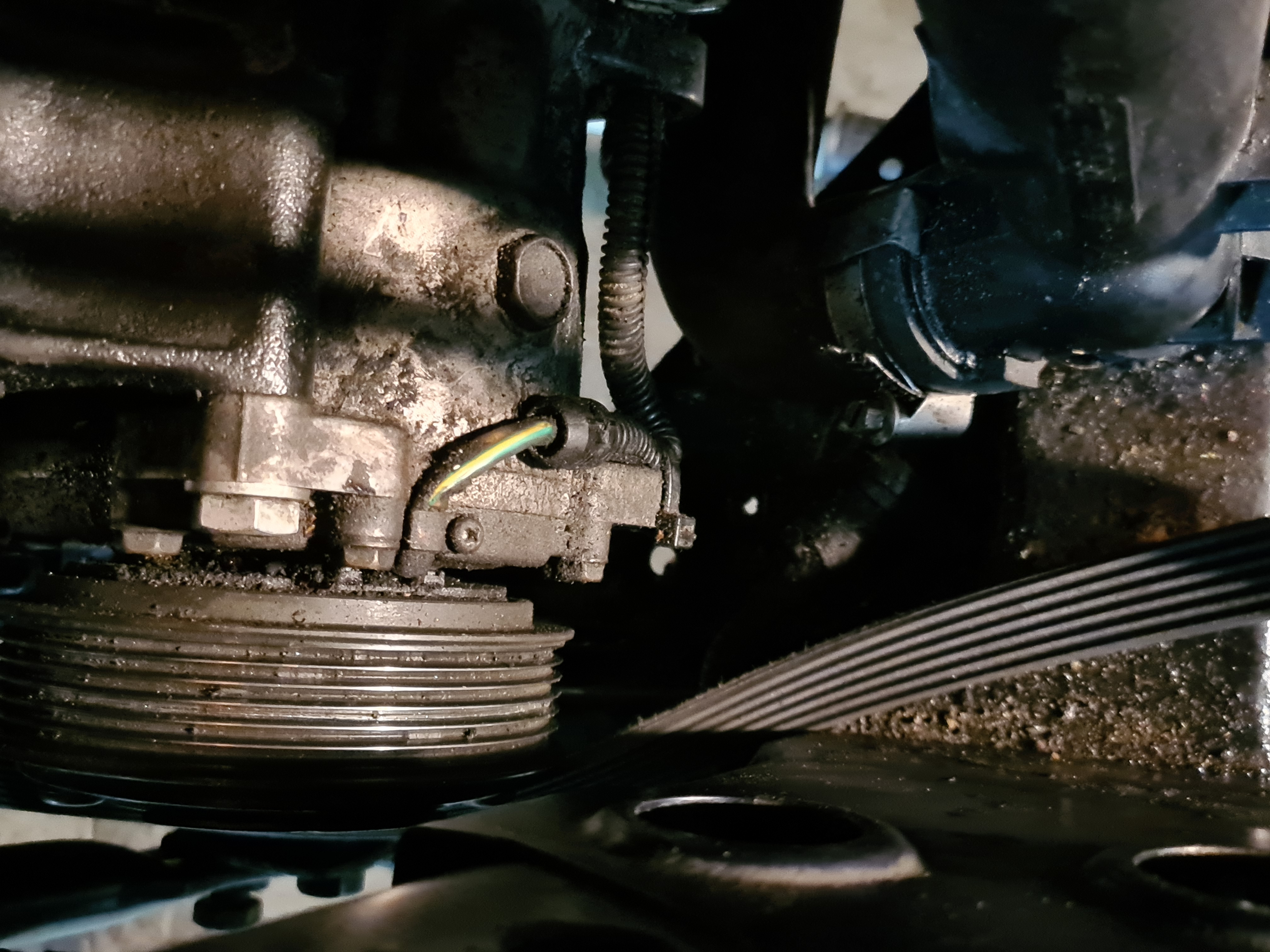

Ik zocht de electrische aansluiting aan de hydractiefklep achter om even los te halen en schoon te maken. Zag m zo gauw niet.
Aftermarket zou de maat van de poelie gewoon correct moeten zijn. Maar er is een mogelijkheid dat er gewoon niet het correcte type geplaatst is en dus een afwijkende maat poelie.
Zo'n pomp komt in meerdere uitvoeringen, waarbij de pomp hetzelfde blijft en een sub-nummer krijgt die aangeeft wat voor maat poelie er op zit. Maar ergens vind ik 't ook weer vergezocht dat iemand dat zou doen. Alsnog misschien een eerste makkelijke stap om het product-nummer van de pomp eens op te zoeken om te zien of ie wel echt op het blok hoort.
HA2 dus. Dan kan je de stekker terugvinden op de achterste hydractief-regelaar (middenbol)
Achterste dempers en hitteschild van de uitlaat weg en je kijkt er zo op als het goed is. Er zit in ieder geval maar één zo'n aansluiting op dat blok, dus dat kan niet missen.

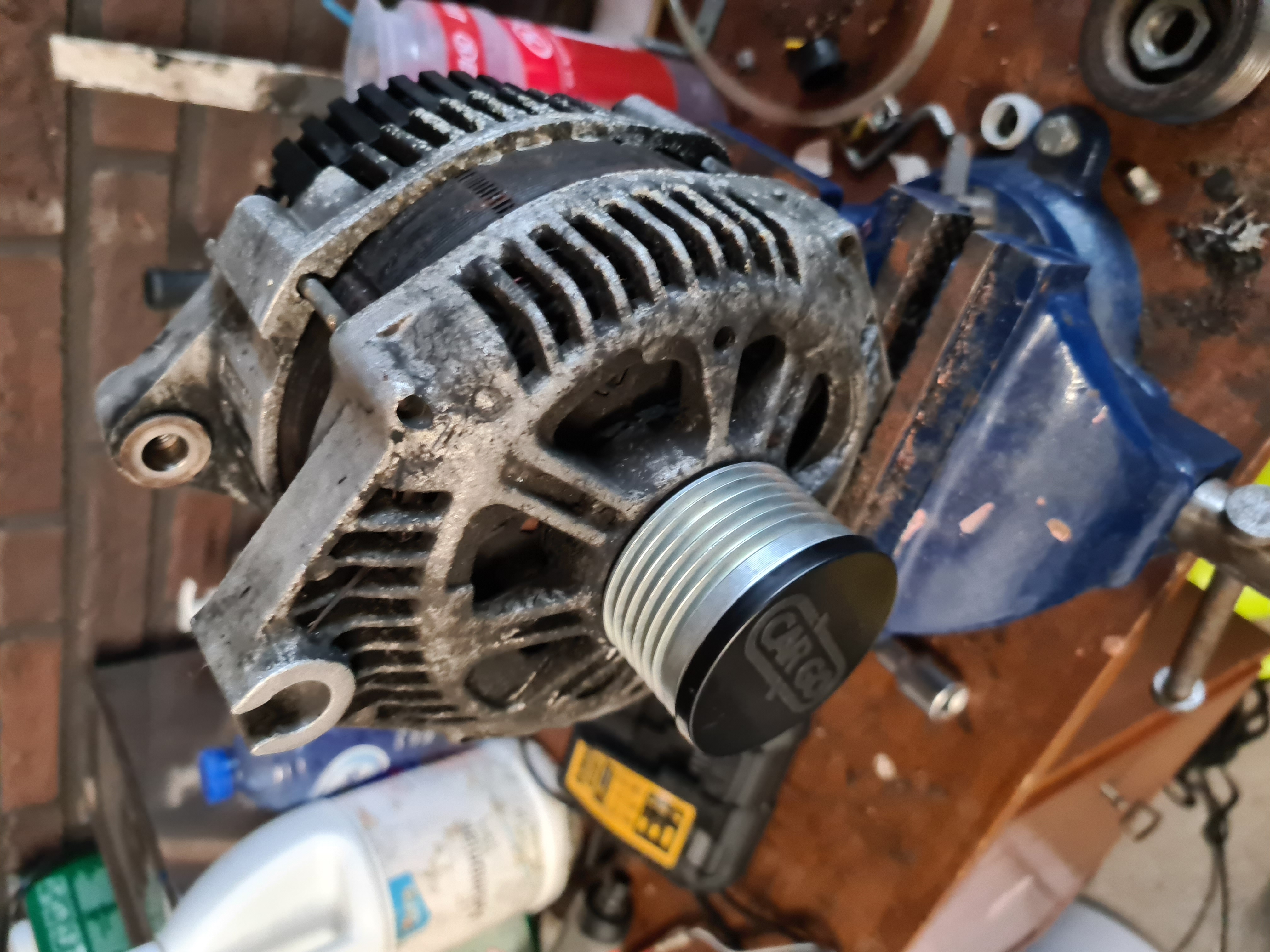

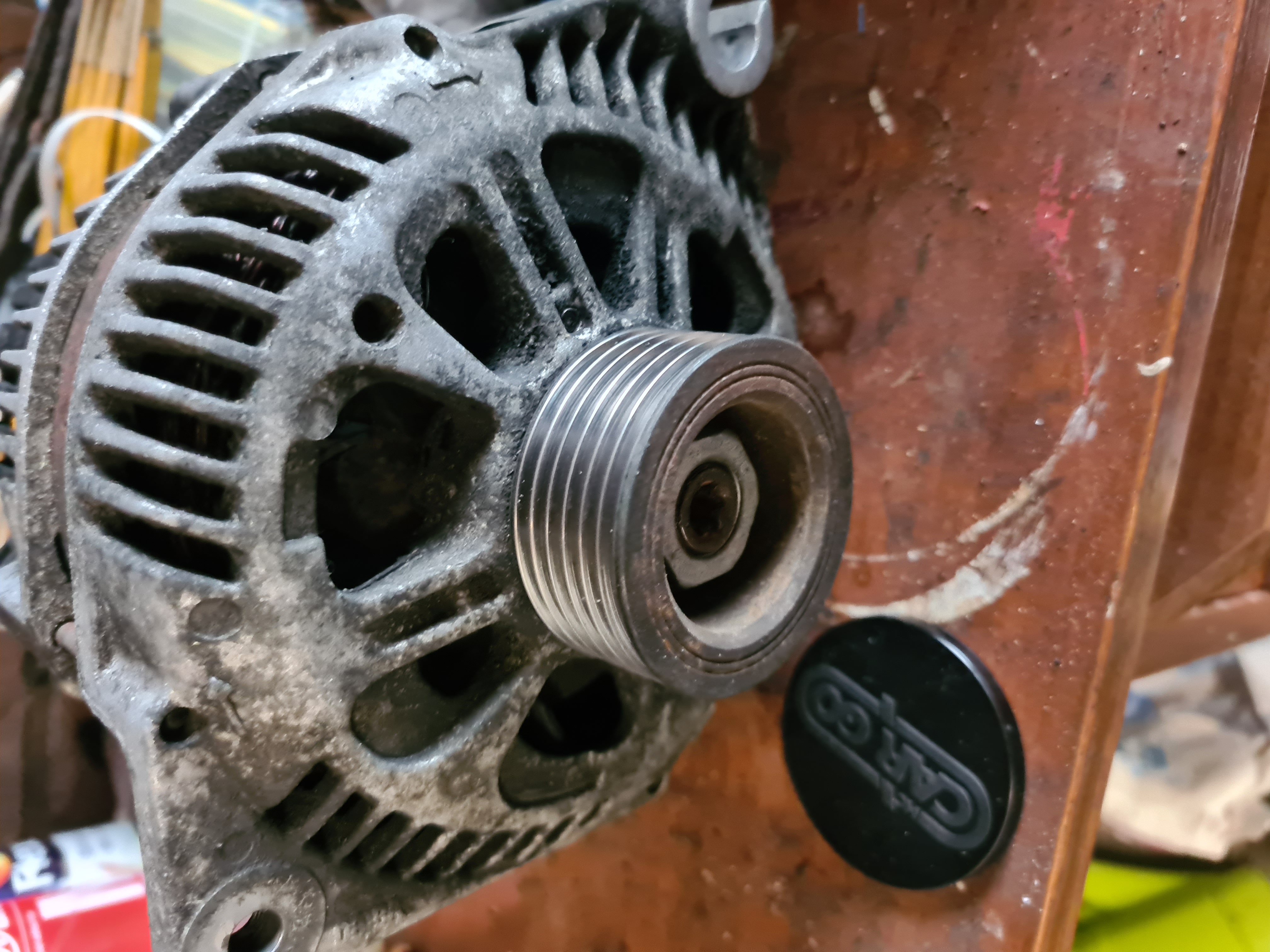

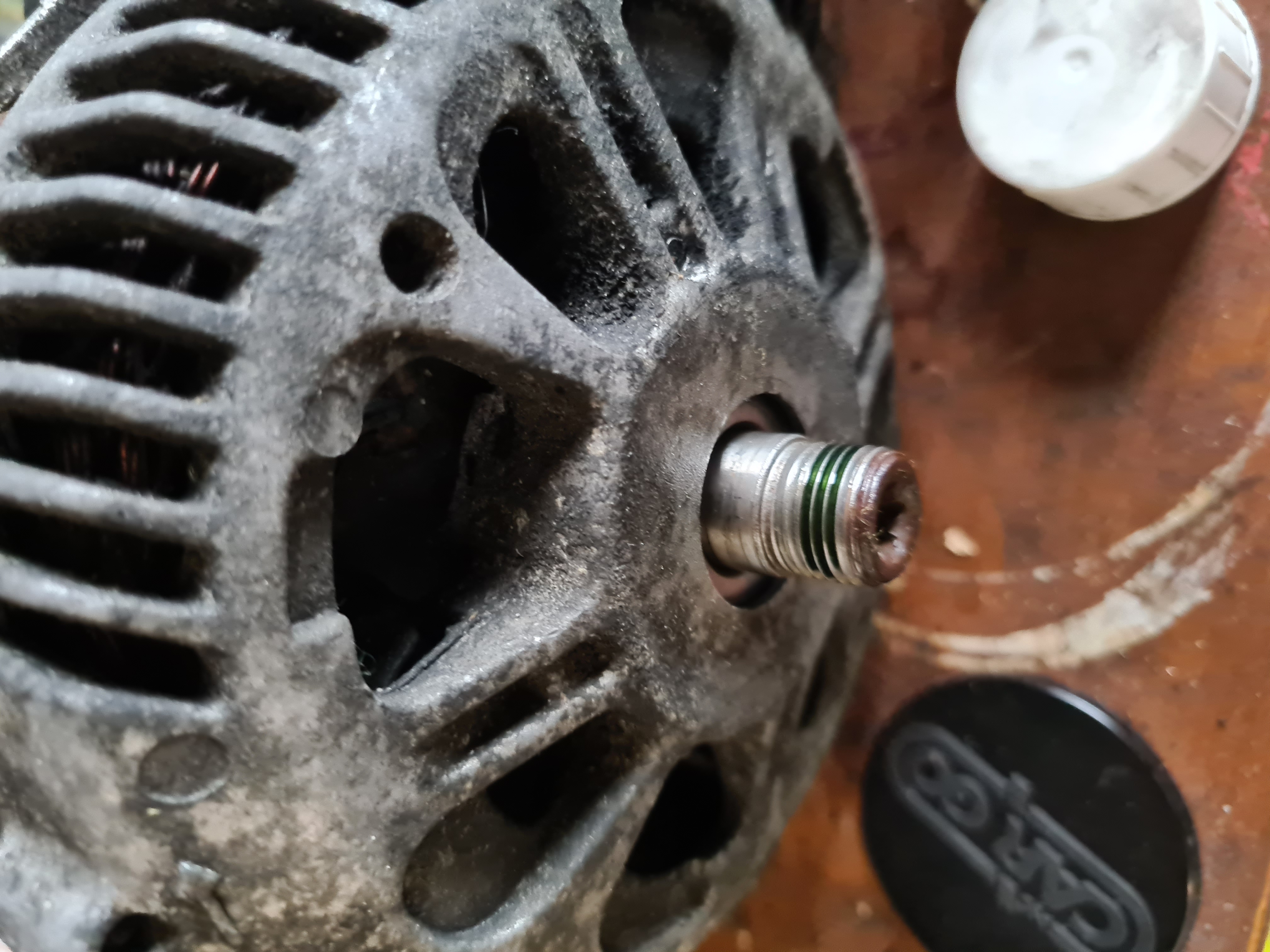

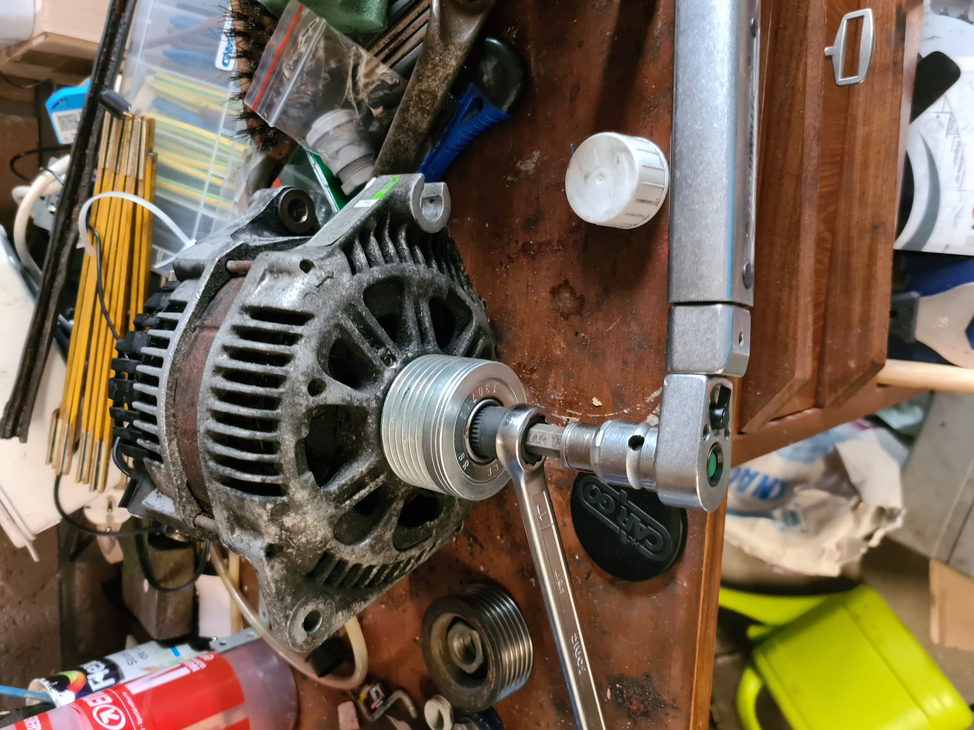

De 2.5TD staat n beetje bekend om rammelen van de multiriem bij stationair draaien. Ik had nu de originele riem gemonteerd, die kon ik eigenlijk niet op spanning krijgen, toen maar een 1 cm kortere, beter, maar niet goed. Kreeg toen de tip om de poelie van de dynamo te vervangen door 1 met een vrijloop. Als volgt
De oude poelie, met slagschroevendraaier los te draaien zonder hem vast te houden.
Beetje groene loctite

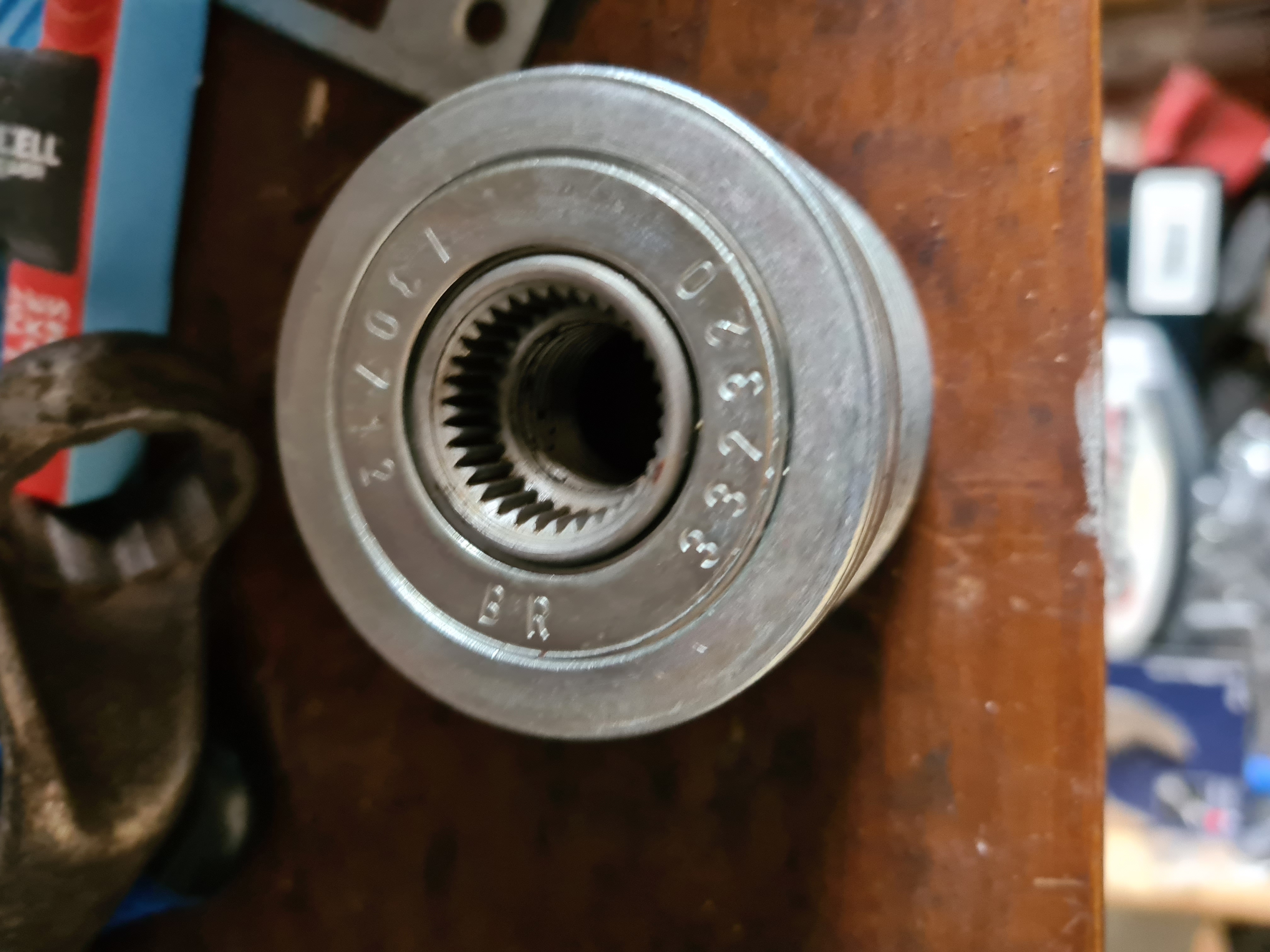

Nieuwe poelie met freewheel
Speciaal tooltje, 33 tands gekocht
En klaar!

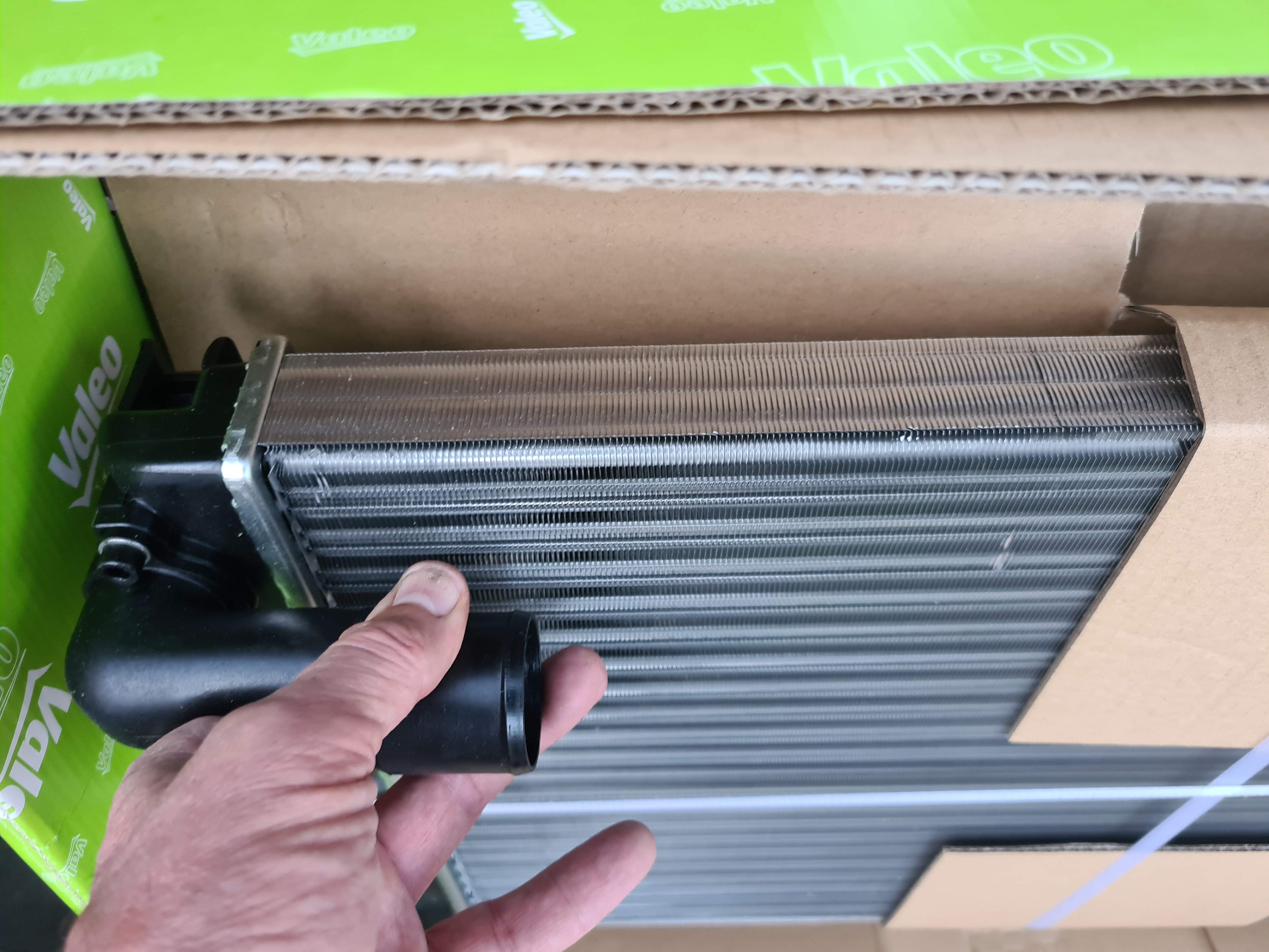

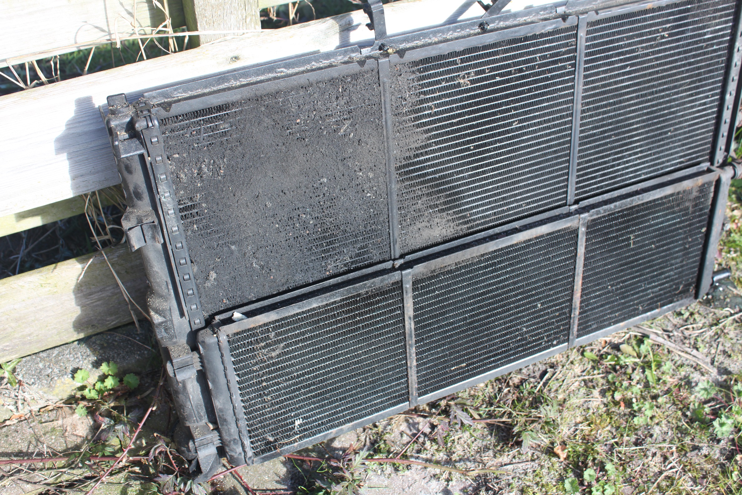

Over radiateurs gesporken: kwam op mister auto een radiateur tegen die te goedkoop was. Dus maar besteld als reserve.
Is dus een alu exemplaar, waarbij de metalen behuizing aan de bovenkant ontbreekt. Daar zitten bij mij dus de brandstofslangen met een beugel aan vast
Gaat dat goedkomen?

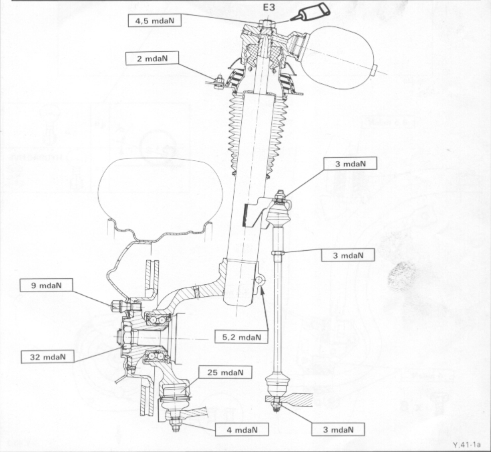

Vandaag de andere fuseekogel vervangen. Had alleen een frans wph bij me, Daar staat opeens in dat de fuseekogel in fusee, met 250Nm vast moet. In de Olving staat 25. Dat is nogal een verschil.

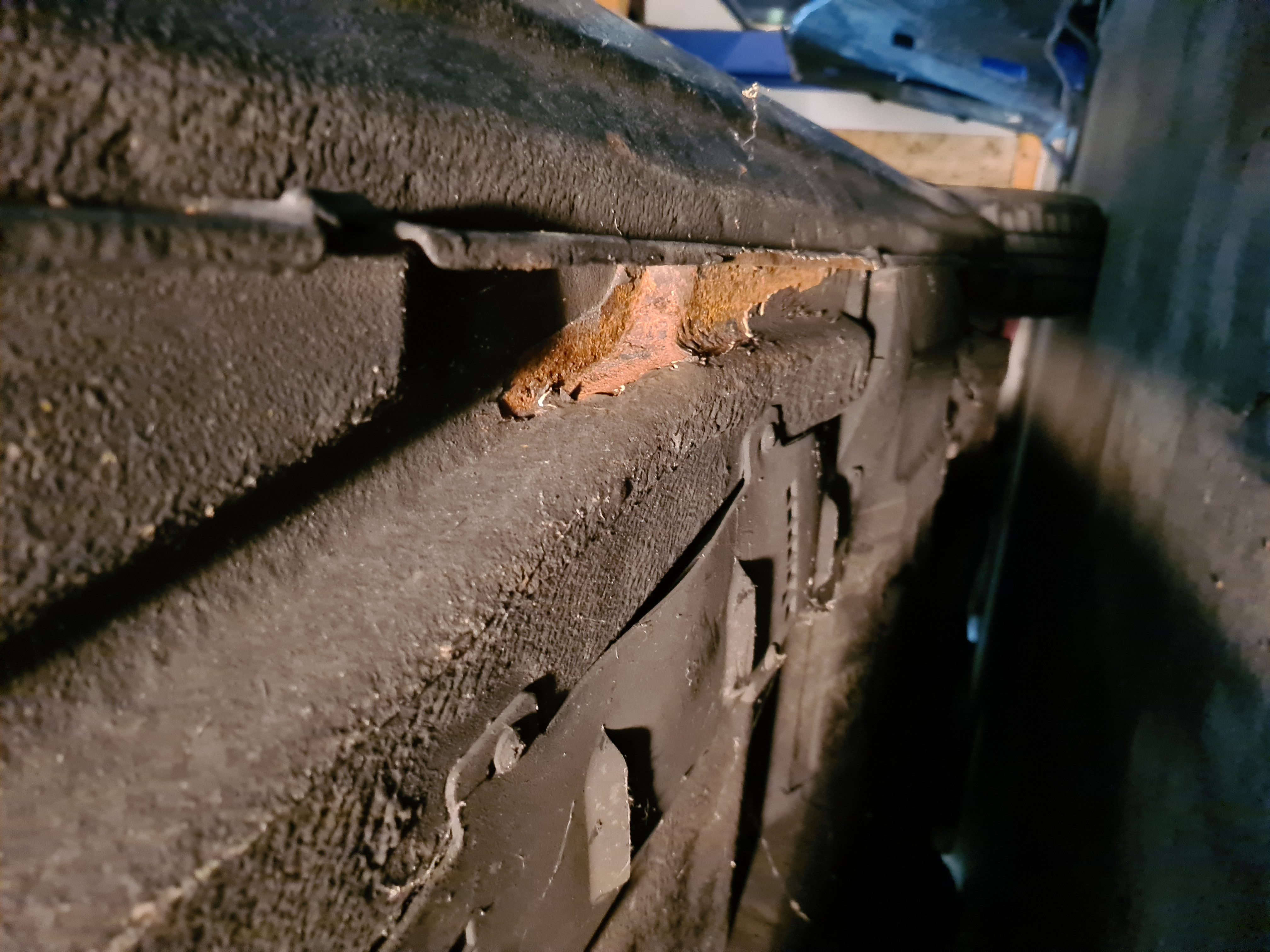

Tijdens  het sleutelen merkte ik iets op linksonder bij de B-stijl: Het roestspook. Had ik nog niet eerder ontdekt :(
Onder de bitumen had t zich een weg gezocht. Kijken of t zonder laswerk kan
Klinkt als aardig veel.., maar 't is toch echt 250 Nm. Die andere vermelding in "25" is in decaNm. Fractie 10 verschil.
Dat plekje roest ziet er nog wel beheersbaar uit. Dus dat zal wel goed komen. ;)

Die fuseekogel: draait er makkelijk in, en dan zit tie ook vast. Hoe je die met 250Nm vastkrijgt?
Staat in de Olving echt verkeerd, 25Nm..
