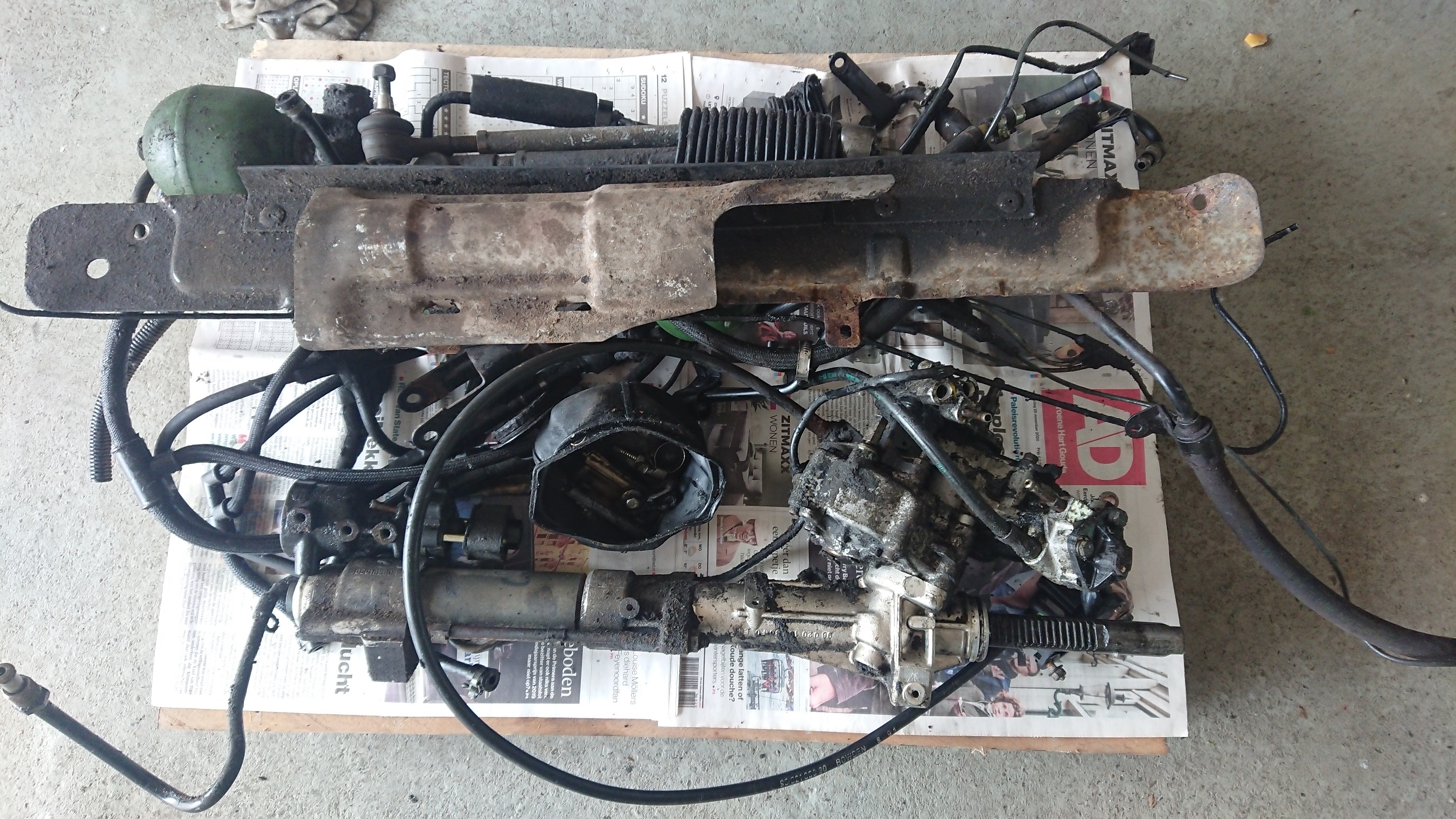

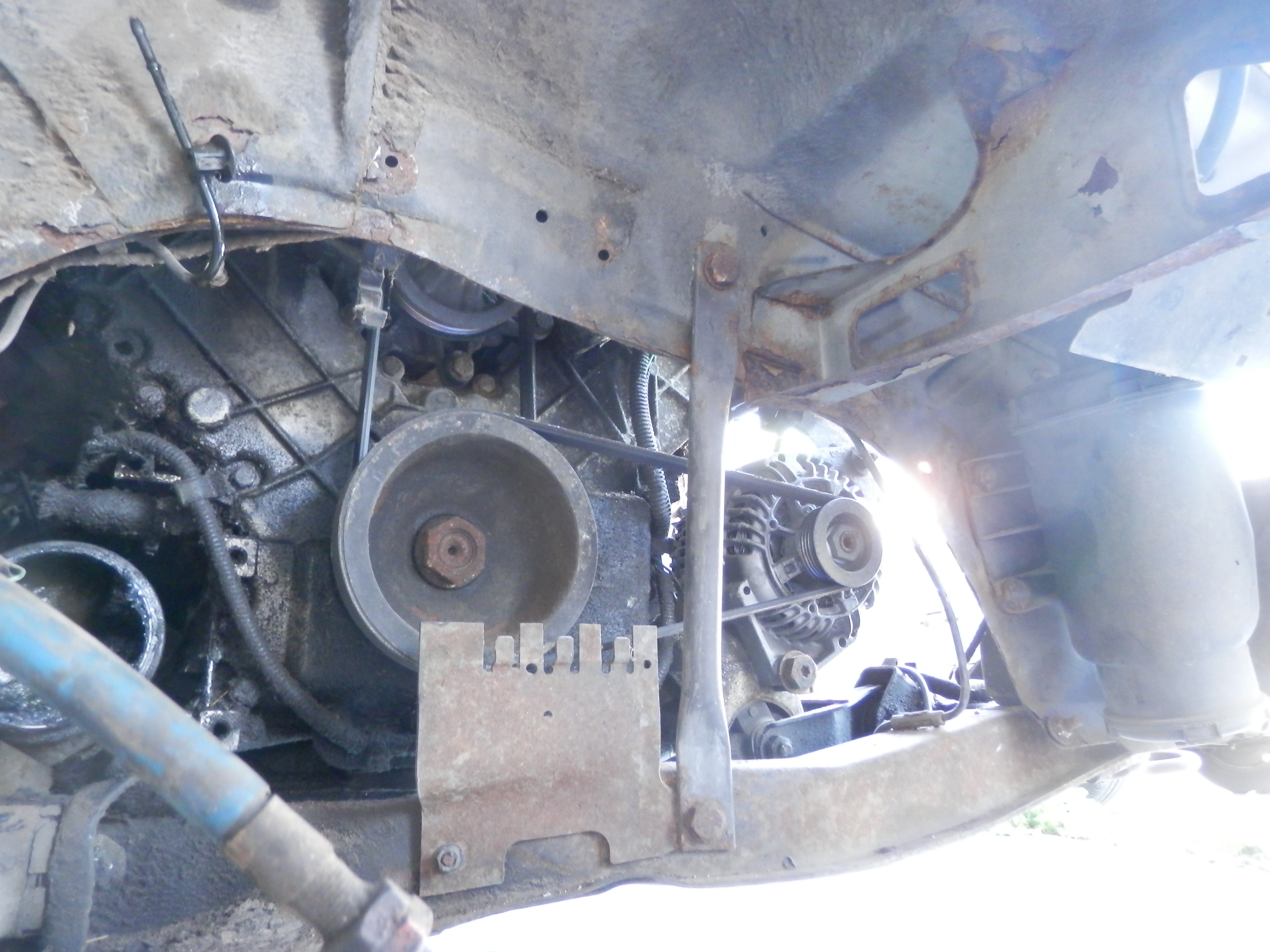

Na zo'n 8 uurtjes op laag tempo sleutelen liggen de veerpoten naast de wagen, zijn de aandrijfassen (deels) verwijdert en is alles wat los moet om het rattennest motorblok te verwijderen los. Rest alleen nog om het blok in de takels te hangen en de 4 ophangpunten los te maken.
Tot nu toe lijkt de roest hier wel mee te gaan vallen. Niet vreemd aangezien er hier aan coating vet geen gebrek was.
Aanvullend nog wat plaatjes als 'sfeer-impressie'.

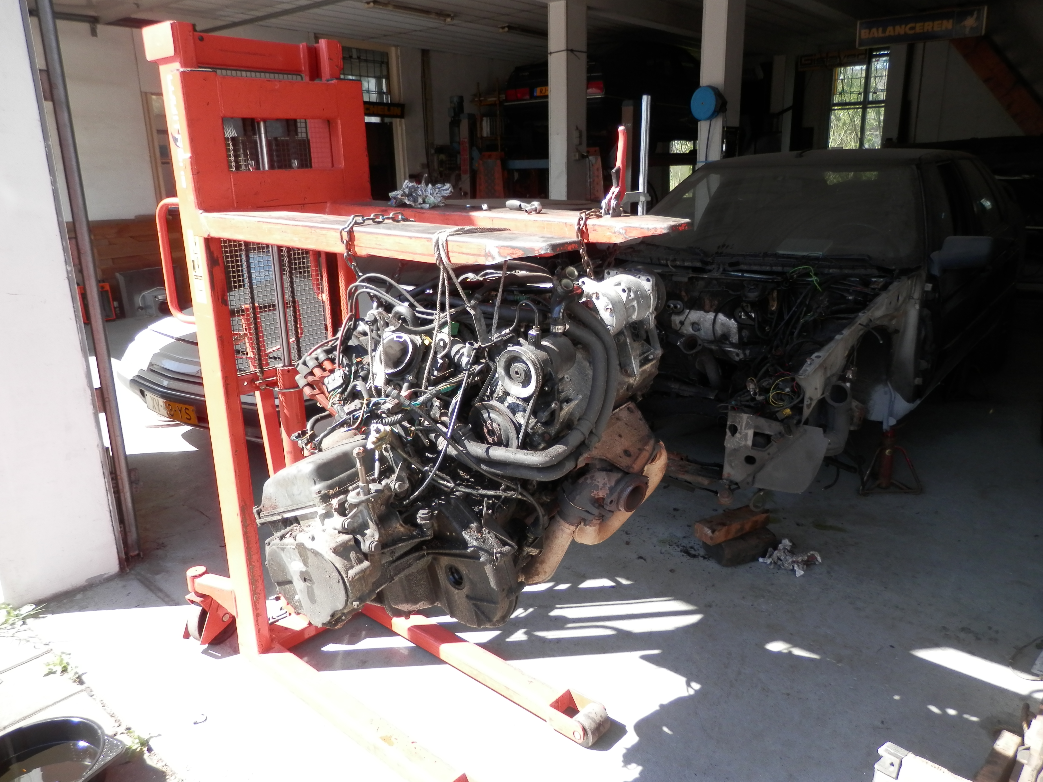

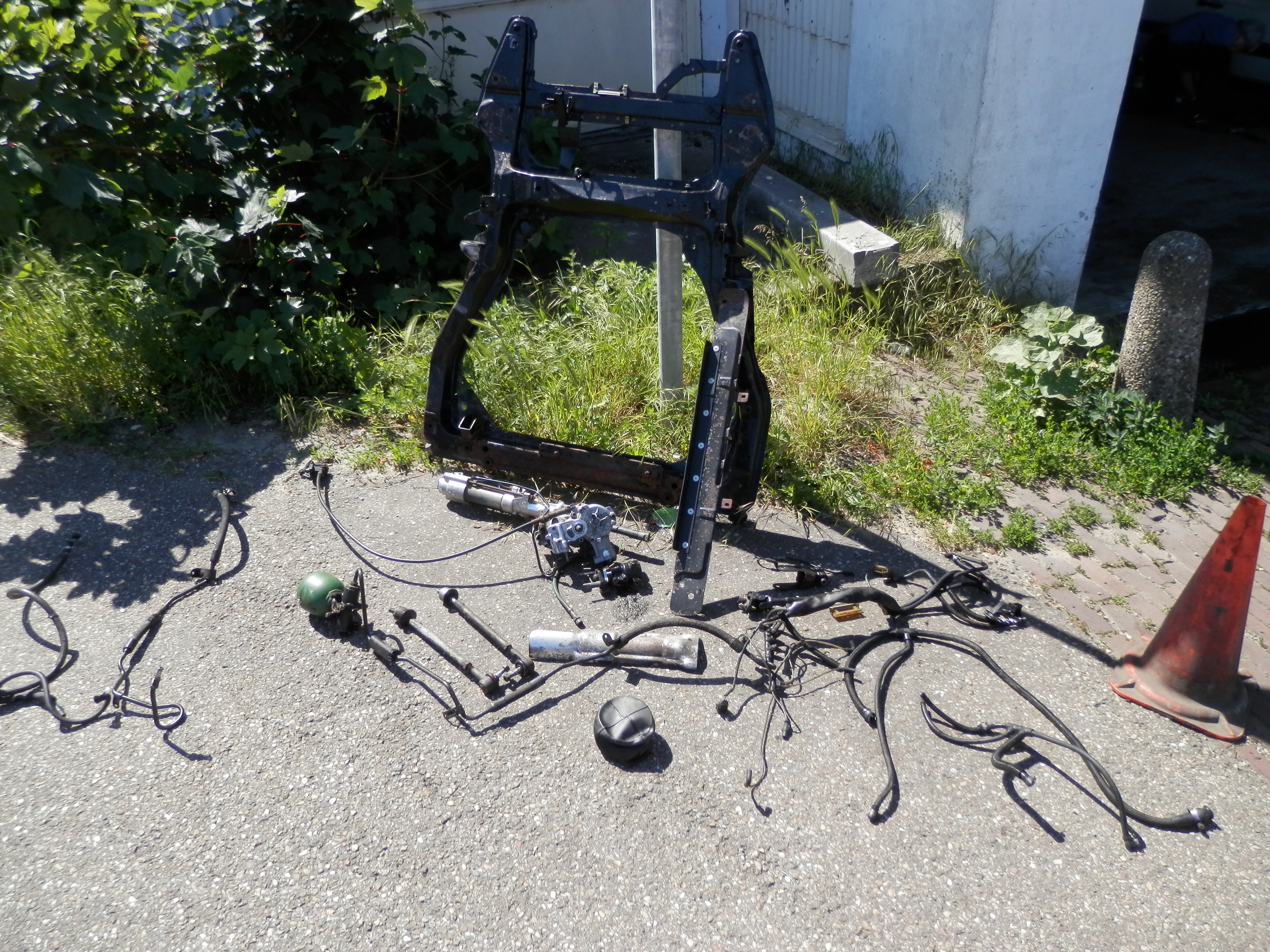

Niet heel spannend, maar toch even melden dat het blok er uit ligt.
Daarna het gevecht aangegaan met het subframe. Ondanks een poging een wat schonere werkruimte te creëren met de hogedrukreiniger zat ik constant tot aan m'n ellebogen in de bagger. 'Waarschijnlijk' lekte de wagen wat olie/LHM. kiss
Maar uiteindelijk ligt ie er naast.
Volgende stap wordt aandelen Dasty kopen en daarna boenen. Véél boenen...
Wat betreft de Diravi... Ik heb 'm nog niet geïnspecteerd, maar gezien de gescheurde stuurstanghoezen denk ik dat dat een revisie wordt. En dan niet alleen even de keerringen vervangen...

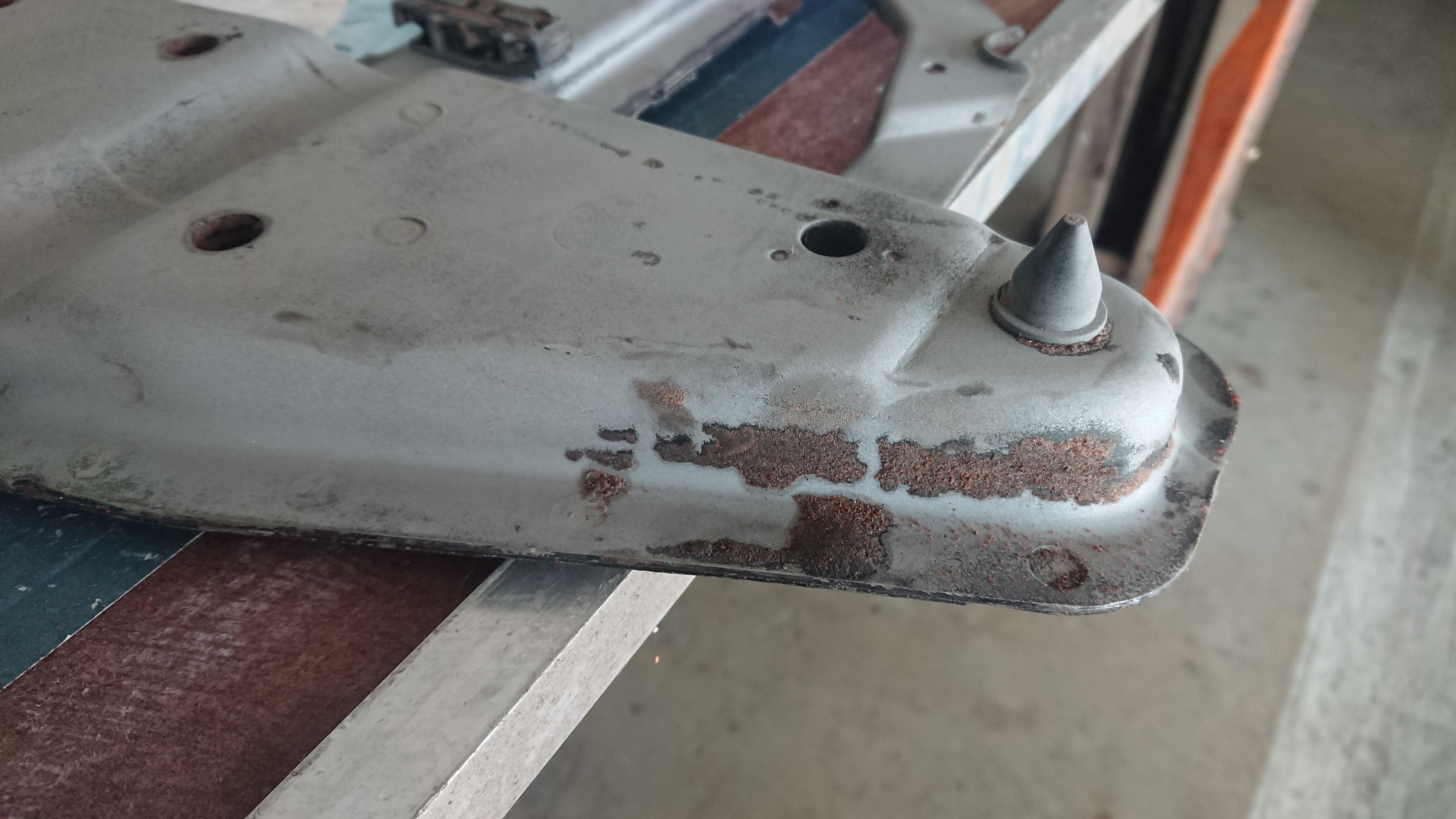

Na het subframe en de stapel vette delen te lijf te zijn gegaan met Dasty en de HDreiniger begint het er allemaal al wat frisser uit te zien.
Het subframe zelf toont wel wat oppervlakteroest en heeft een verkeerd geplaatste krik meegemaakt. Maar niets spannends eigenlijk. Voor het grootste gedeelte is die goed geconserveerd gebleven door al het vet.
En dan de zuigerstang van de Diravi....
Dat ziet er naar mijn mening prachtig uit. Geen 'pitting' of iets dat er ook maar op lijkt. Dus dat scheelt weer in de kosten.
Nu nog uitzoeken of het raadzaam is dat ding uit elkaar te halen om preventief te reviseren ofdat het vervangen van de keerringen afdoende gaat zijn.

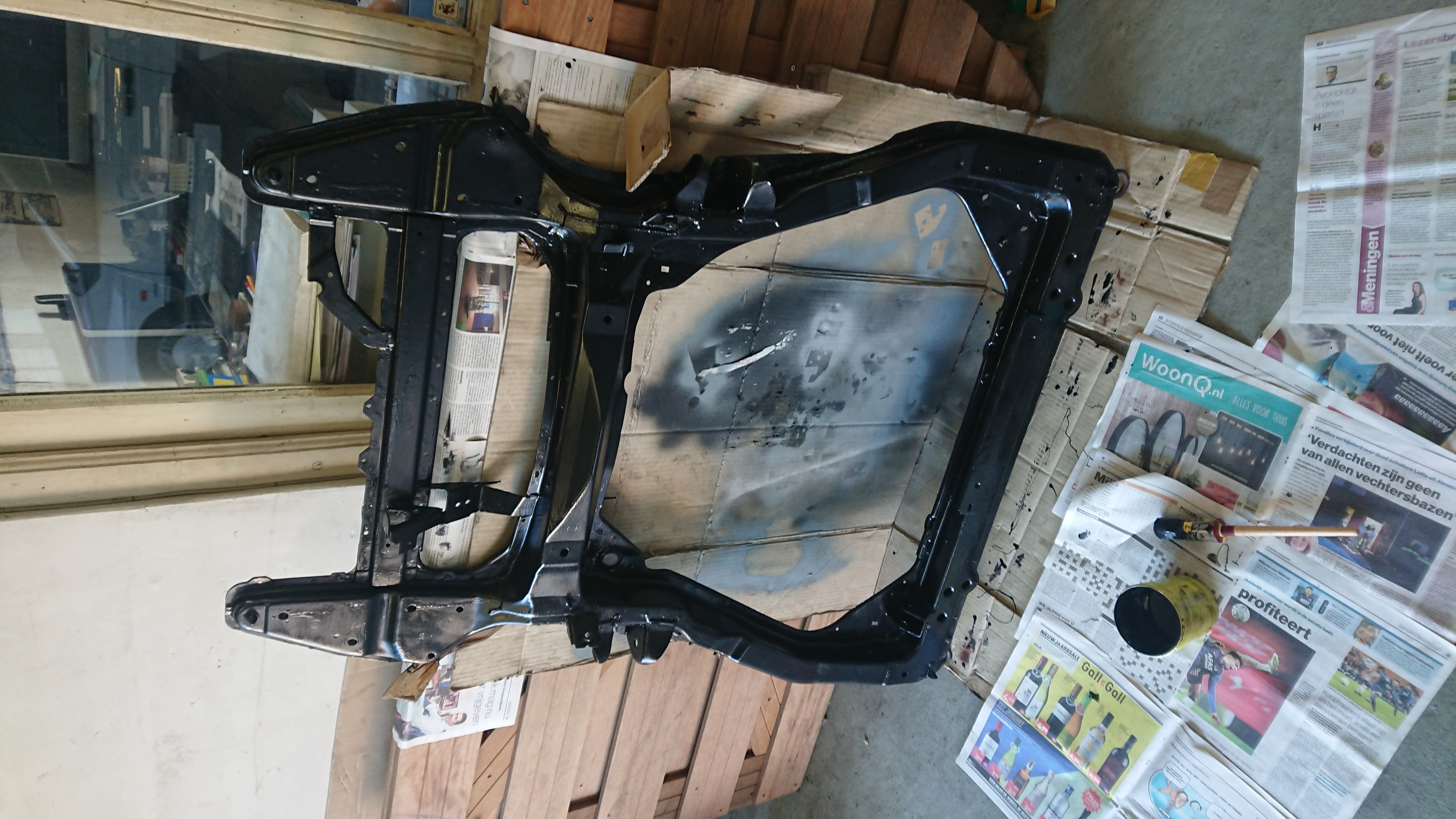

Tijd om het ding weer richting 'rollend'te gaan krijgen. Te beginnen bij het voorste subframe.
Nog even kort een vergeten dingetje...

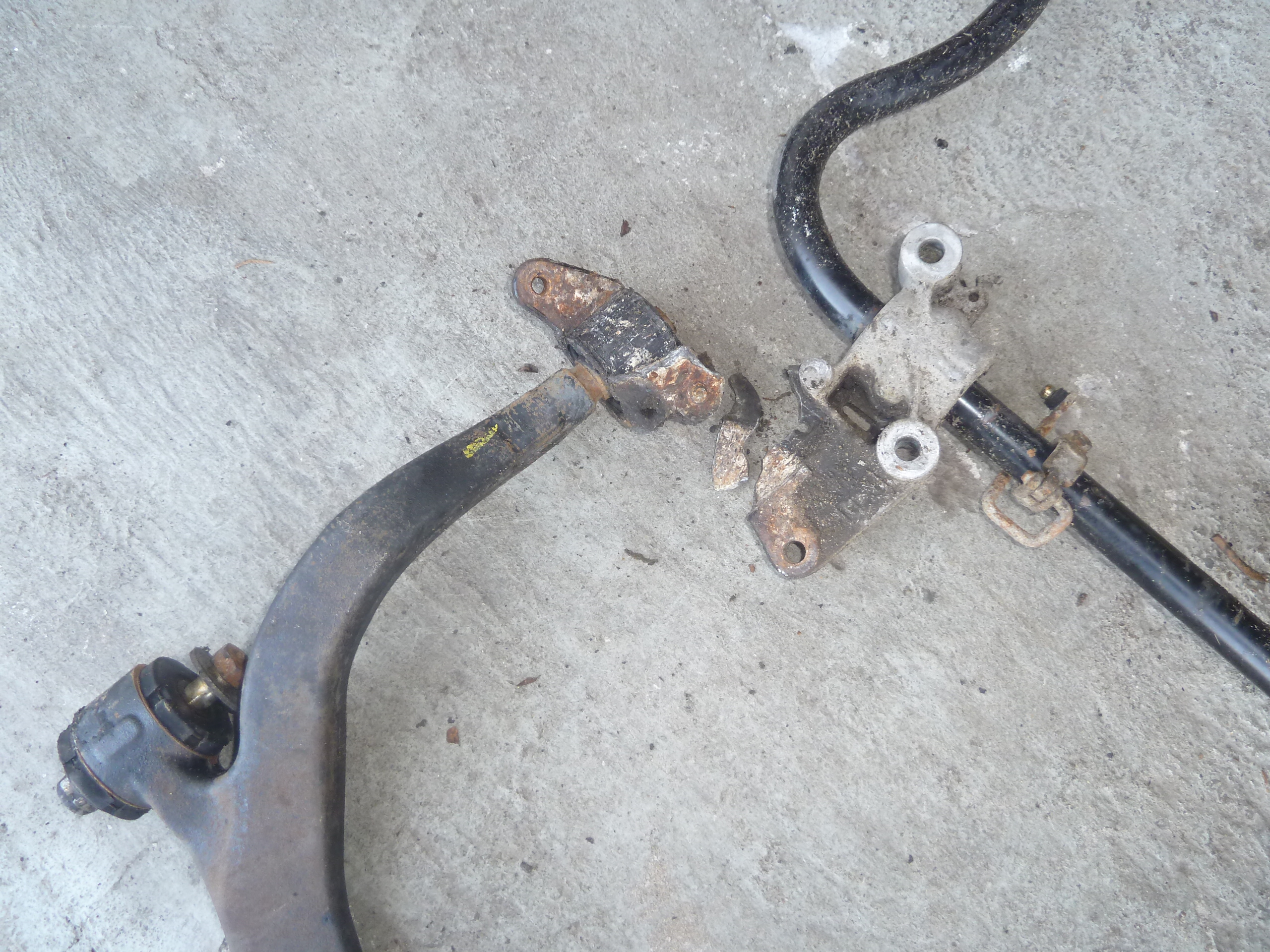

Die draagarm zat dus niet meer heel lekker vast aan het subframe. (Beugel/klem van het torsierubber was gebroken van de oxidatie)

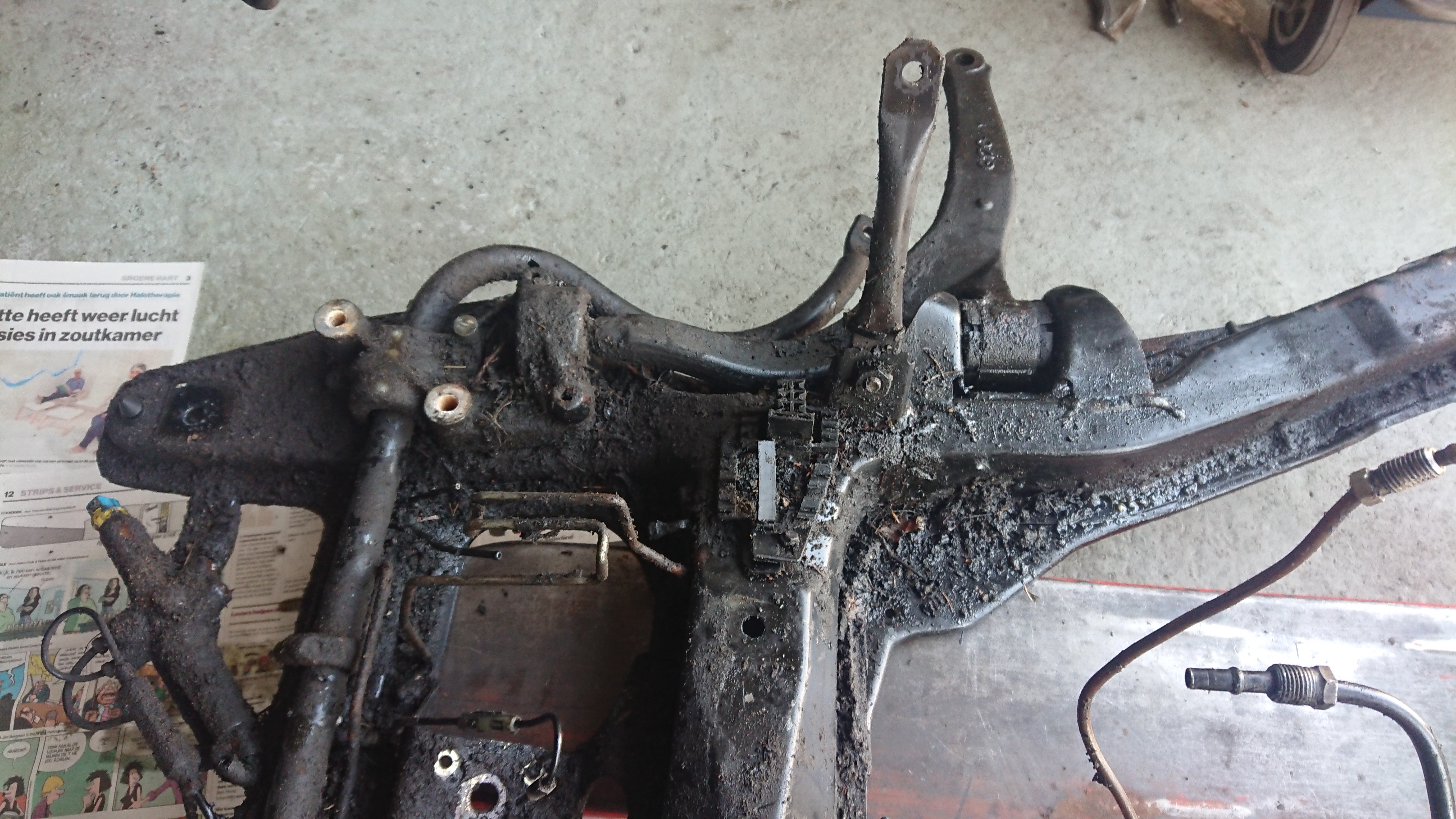

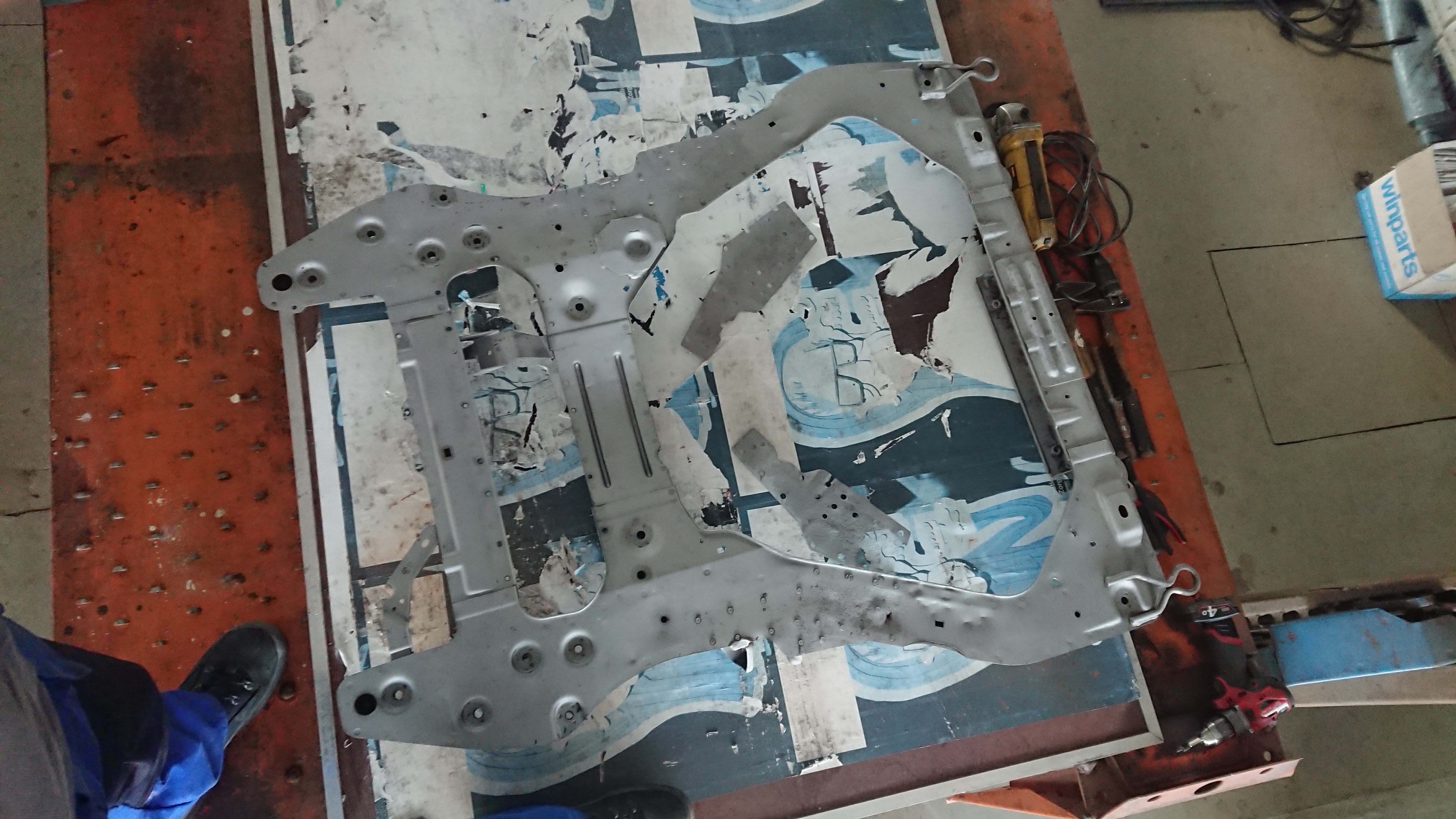

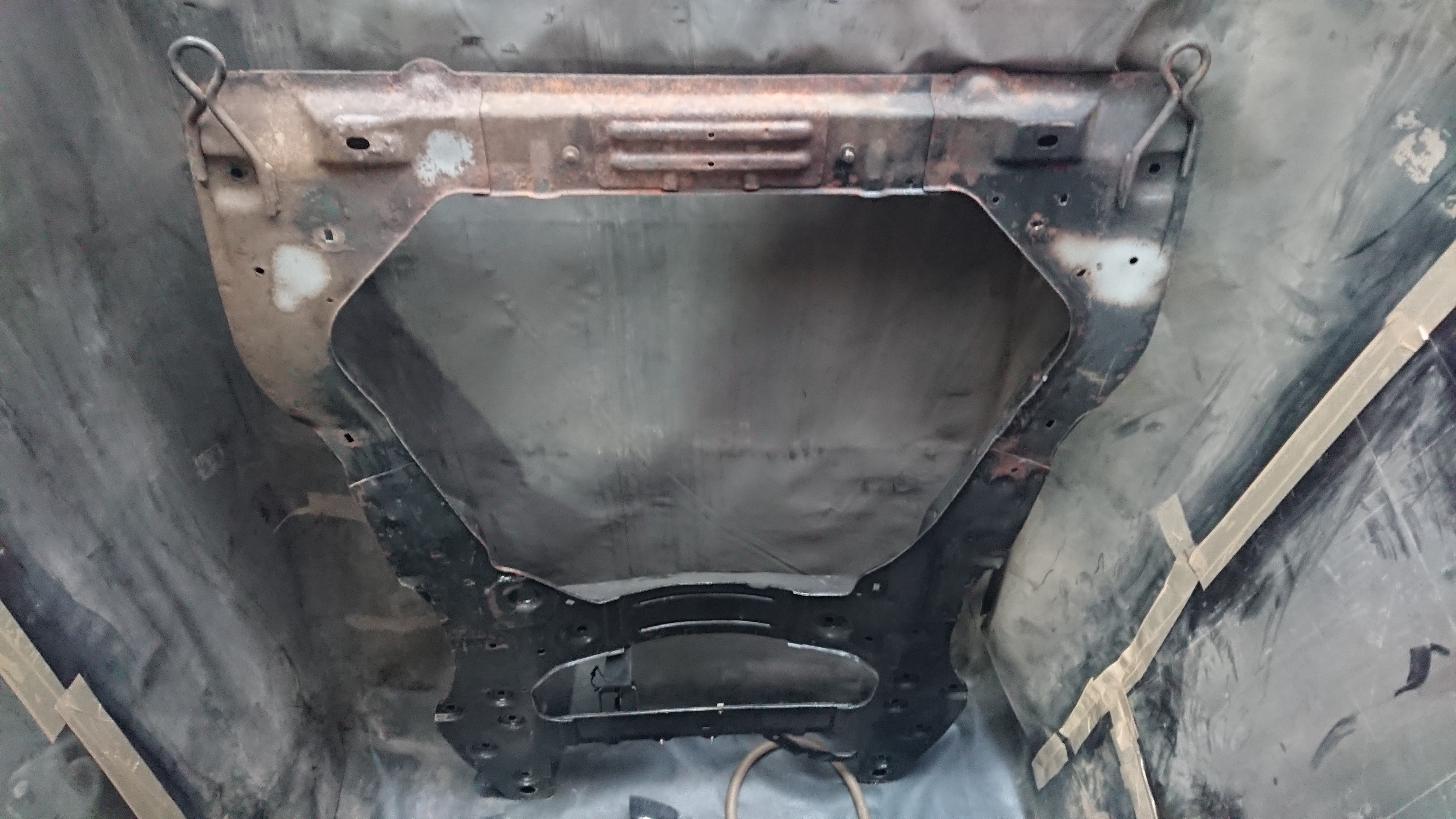

Anyway.., subframe was al redelijk ontvet/schoongeborsteld, dus die kon zo de 'straalcabine' in.
Tijdens het stralen kom je er dan toch achter dat het ontvetten wel wat beter had gekund. Er zitten nog aardig wat plekken waar de vetklodders op het subframe zijn blijven zitten. En deze laten zich niet heel makkelijk weg stralen.
Dat gaan we dus nog handmatig weg borstelen/krabben alvorens we doorgaan voor straalronde 2.

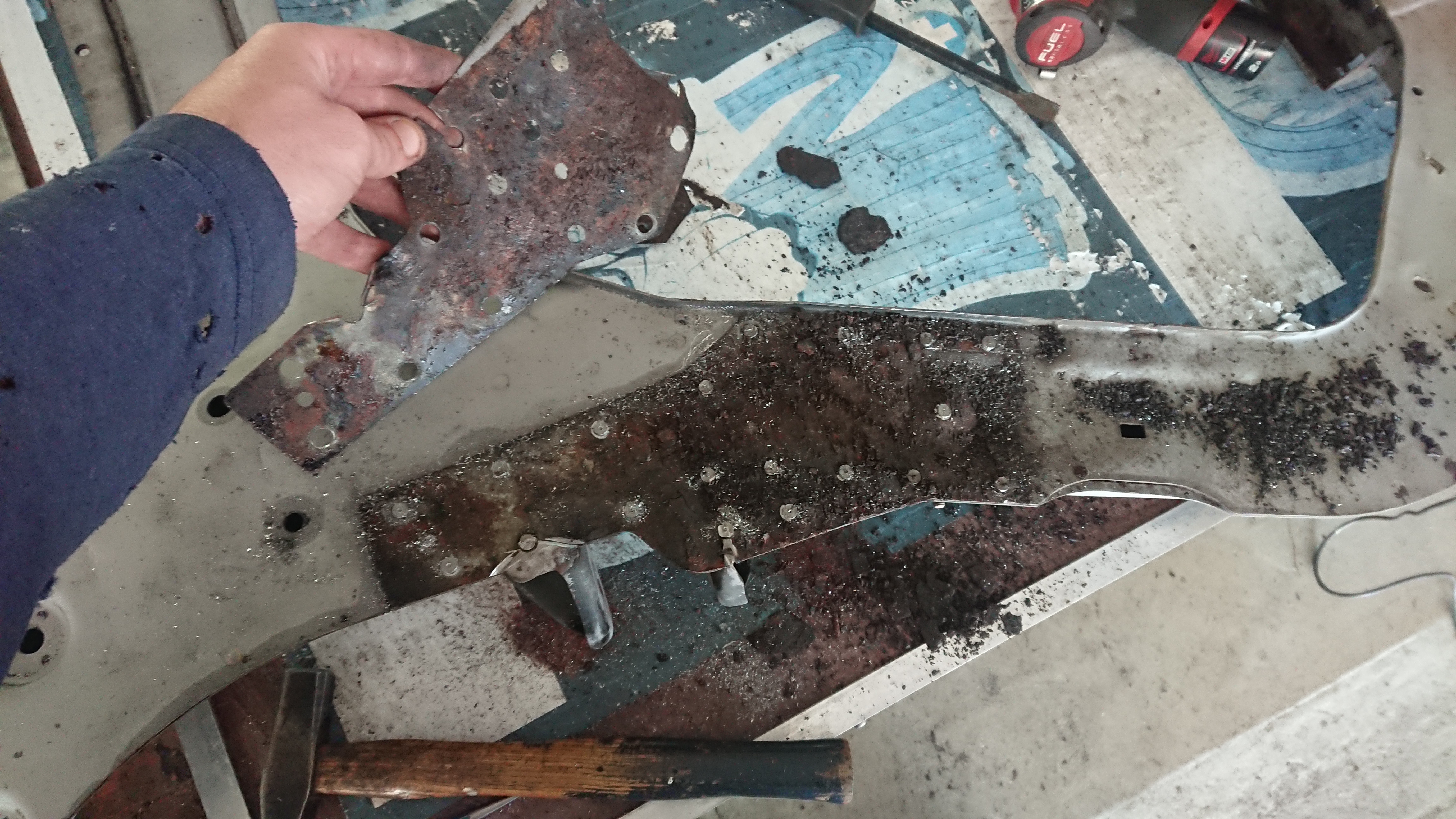

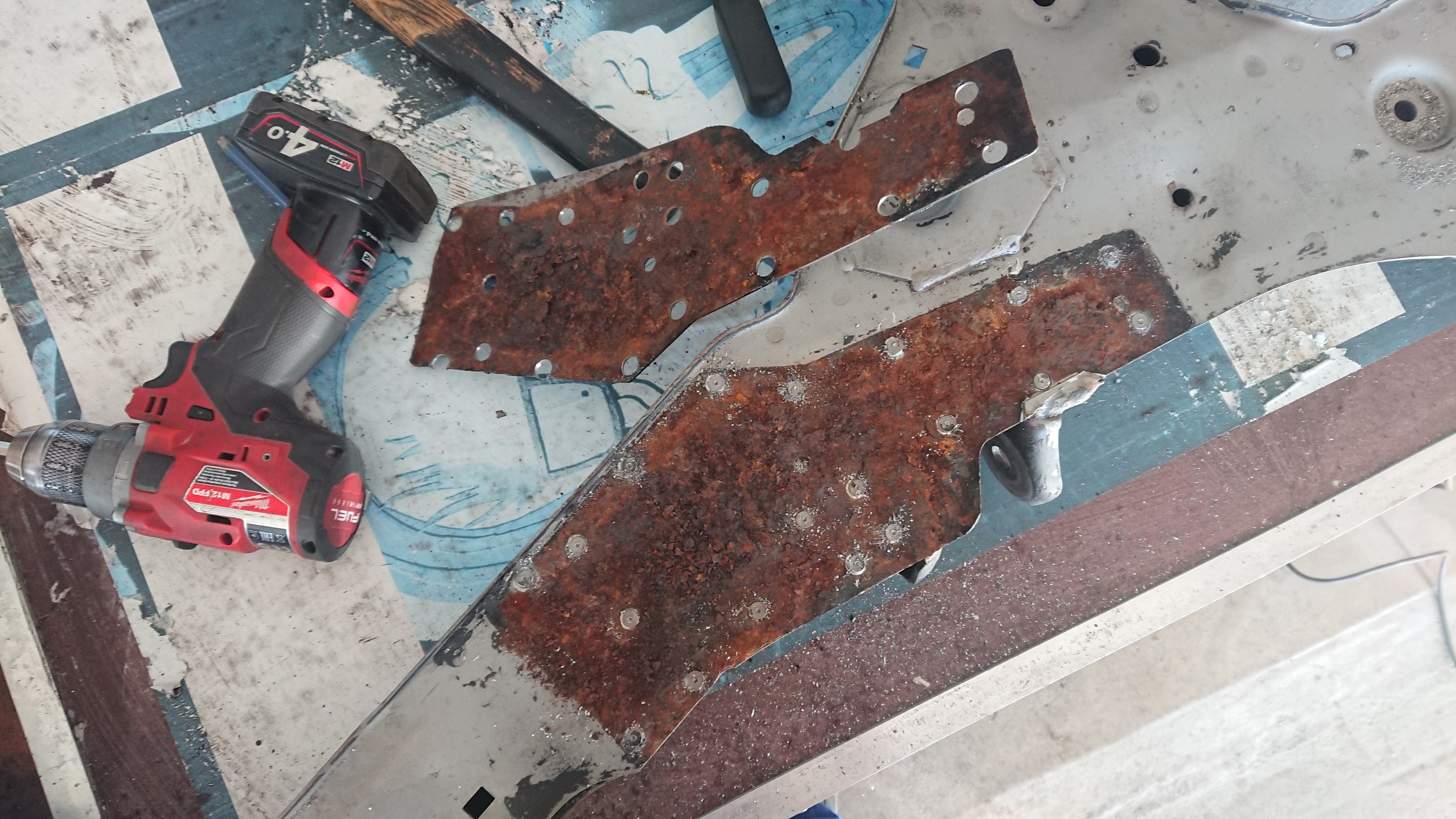

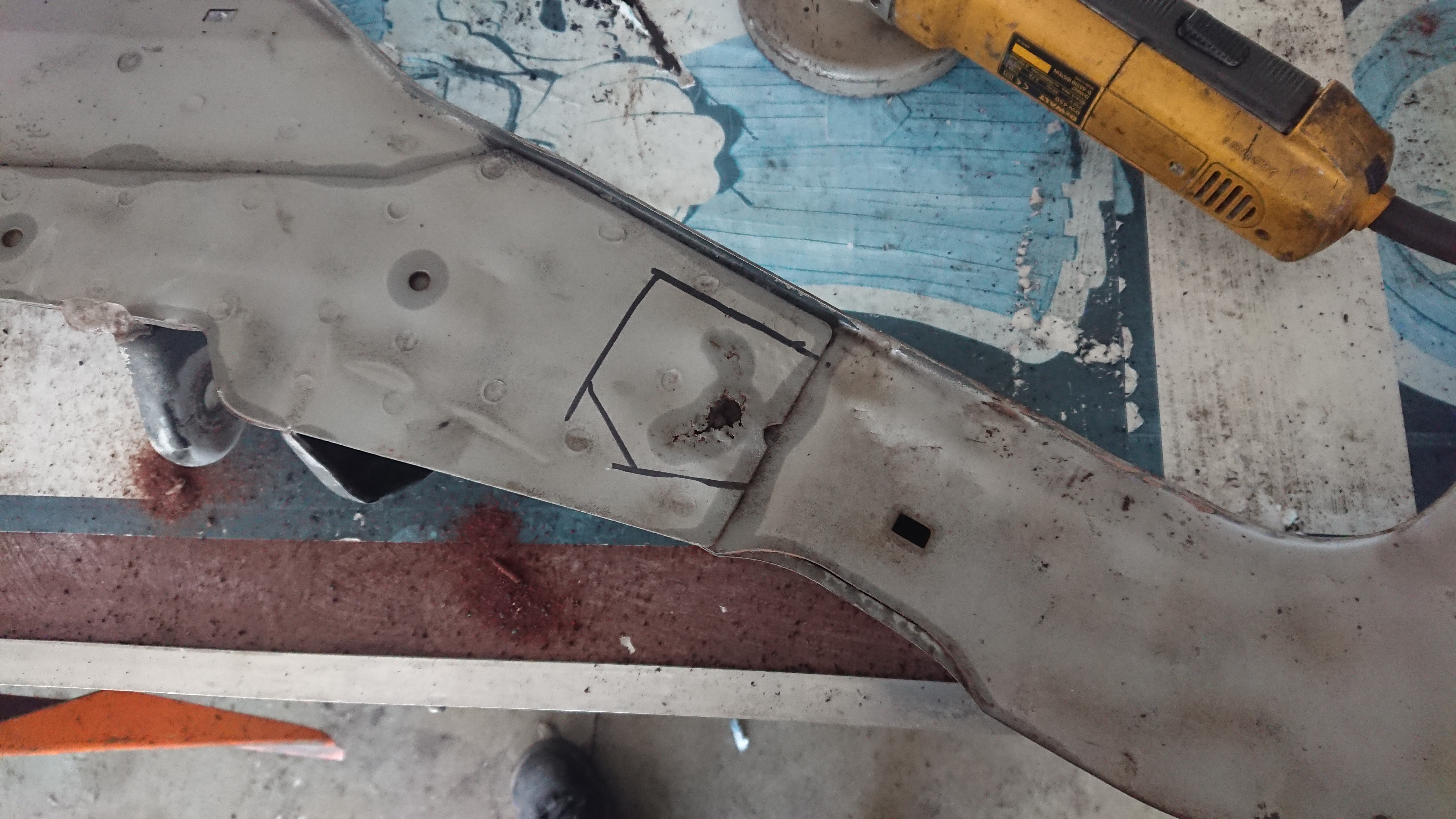

Maar voordat we daar aan beginnen hadden we nog een klein mankementje aan de hardheid van het subframe op te lossen.
Nu zien jullie al op de foto de geplande slijpstrepen staan. Maar om jullie enkele foto's (en een oud verhaal) te besparen slaan we er een paar over en gaan we door naar het eindpunt.
Nu zo gezien te hebben dat de roest onder de hele plat door getrokken is begint er een nieuwsgierig aagje in me op te komen. De plaat aan de andere zijde ziet er nog heel strak uit, maar toch hè...?
Dus na een nachtje er over slapen.... Bingo.
Nog niet door, maar toch wel een roestfestijn.
(ik besef mij dat ik waarschijnlijk op deze manier het hele subframe wel kan gaan demonteren en laat het hierbij. We gaan wel zien in hoeverre de later aangebrachte 'conserveringsmiddelen' hun werk gaan doen.)
Dus na nog een rondje stralen...
De verstevigingsplaten weer terug geplaatst en hersteld te hebben...

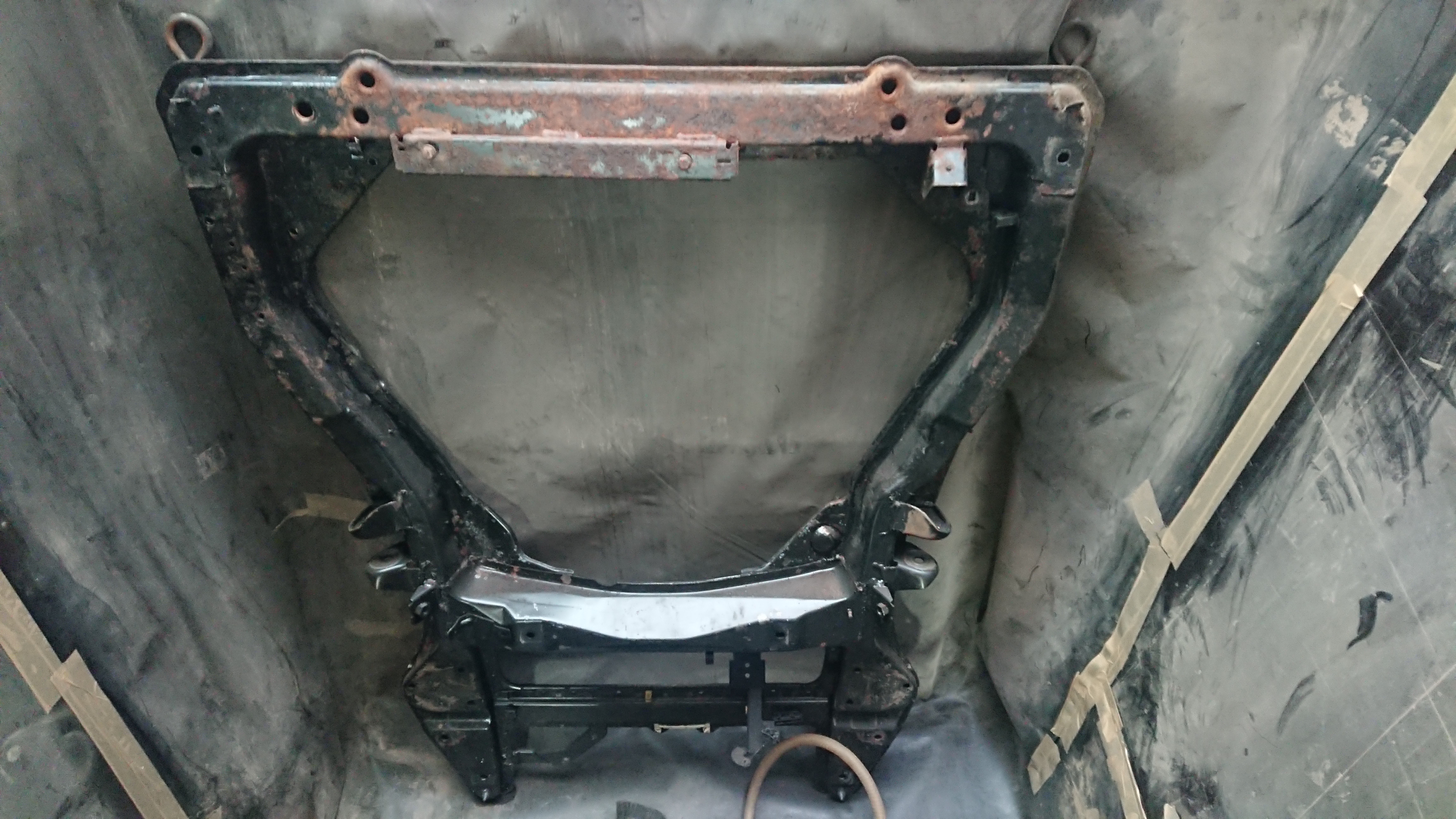

Staat het subframe in z'n eerste laagje Brantho Korrux 3-1.

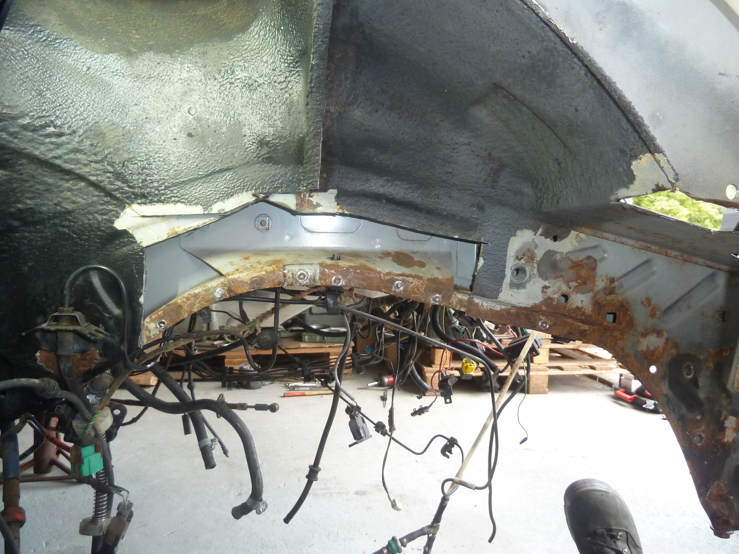

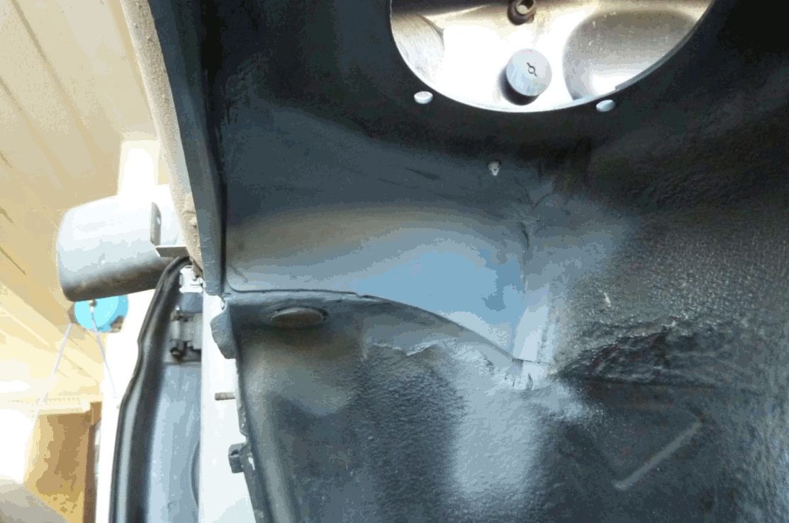

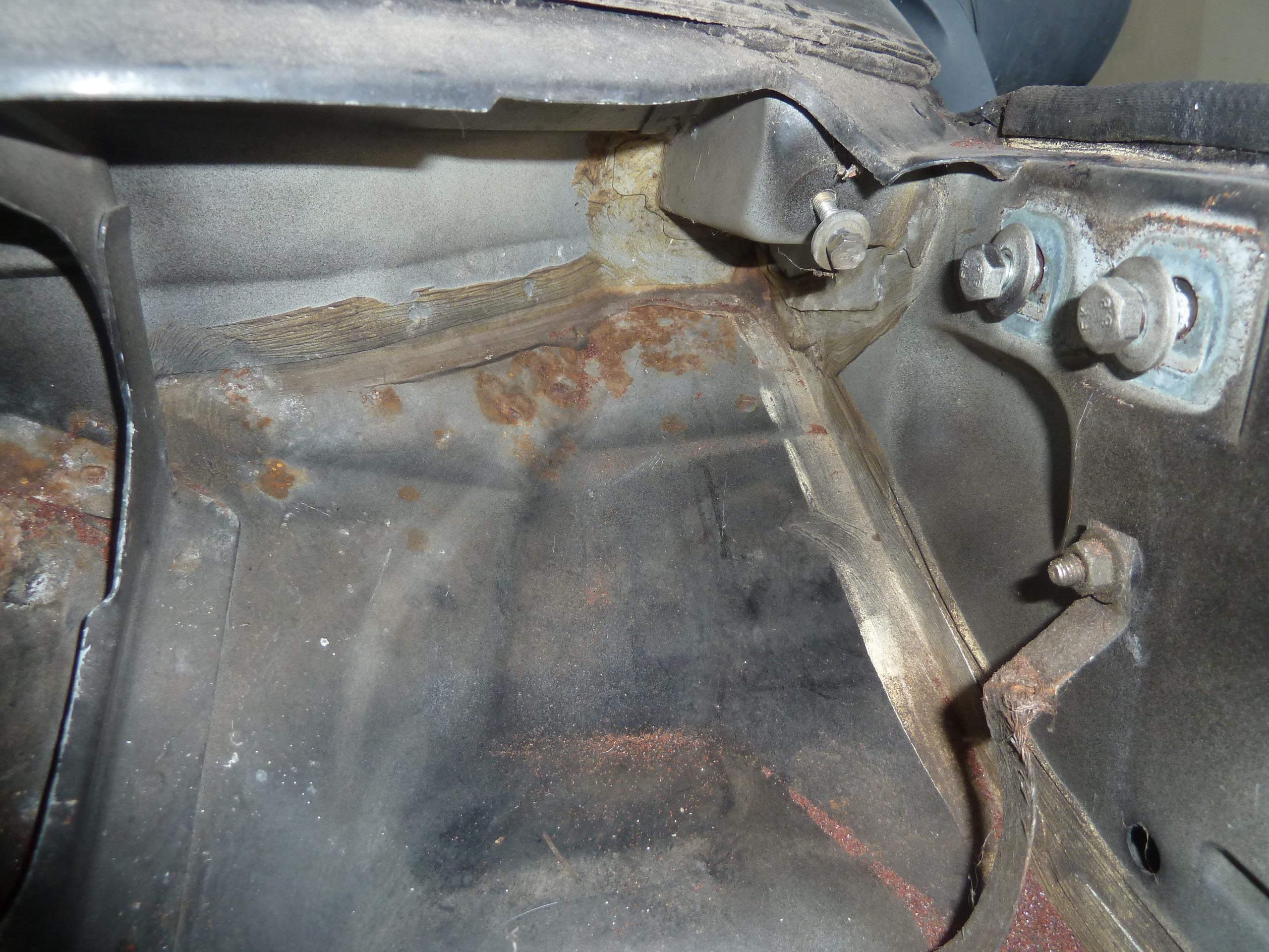

Hmmja... Dan dacht ik dat er in de voorste wielkuipen alleen wat roest weg geborsteld hoefde te worden en dat 't zaakje dan weer netjes gecoat kon gaan worden. Komt er toch wat extra werk onder de oude coating te voorschijn.
Wielkuip aan de bestuurderszijde richting het schutbord..
En richting voorzijde...
Zo.., dat is de 'goede' kant. Want aan de passagierszijde lijkt het iets beter...
Maar dat is 't niet.
Dat wordt aardig wat tijd doorbrengen in kleermakerszit. My favourite...

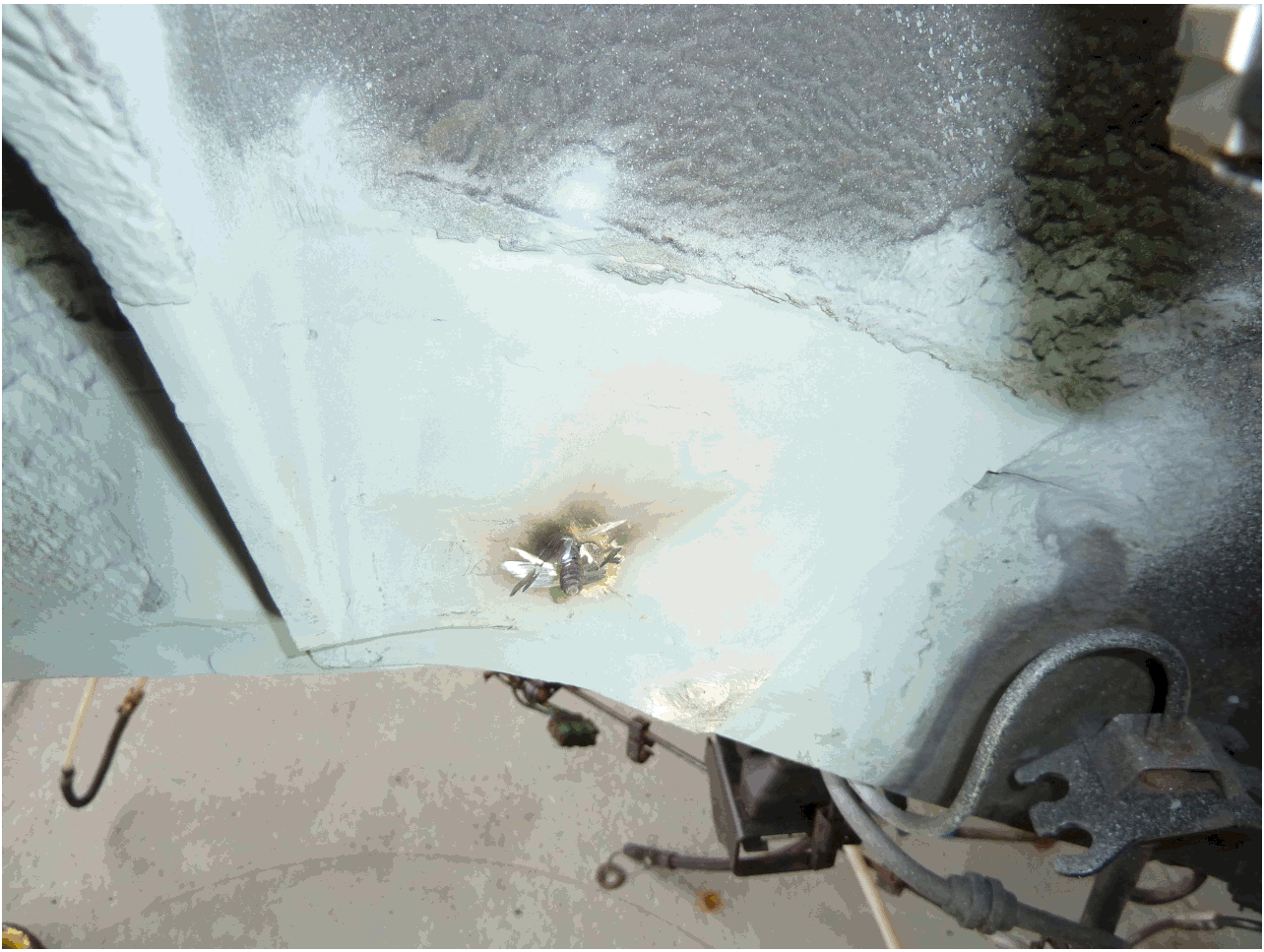

Dit is de huidige status van de plekken de ook op de laatste twee foto's van m'n voorgaande post zijn getoond.

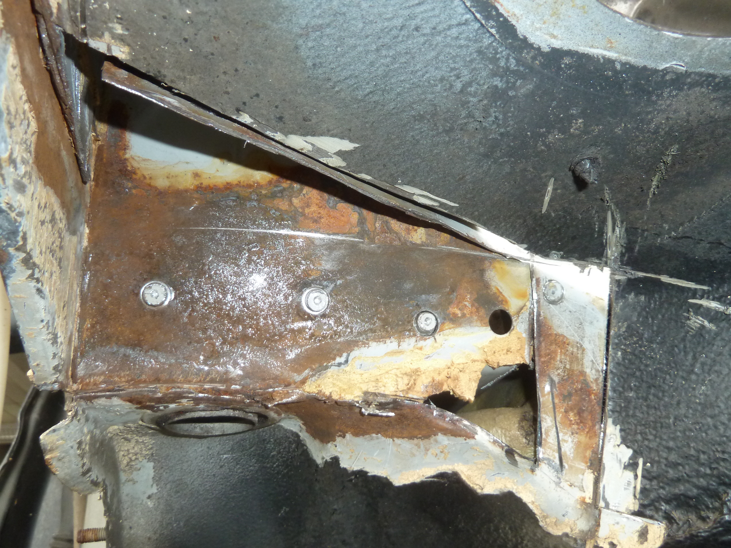

Hoek onder de paravaan/veerschotel passagierszijde. (bestuurderszijde was zo'n beetje hetzelfde verhaal)
Na de slijptol...
Gestraald en in de zinkspray.
De koker achter het spatbord aan de passagierszijde. (Bestuurderszijde is beter (saaier ) )
Stukje ontleden...
Klaar met slijpen...
Gestraald en weer in de zinkspray.

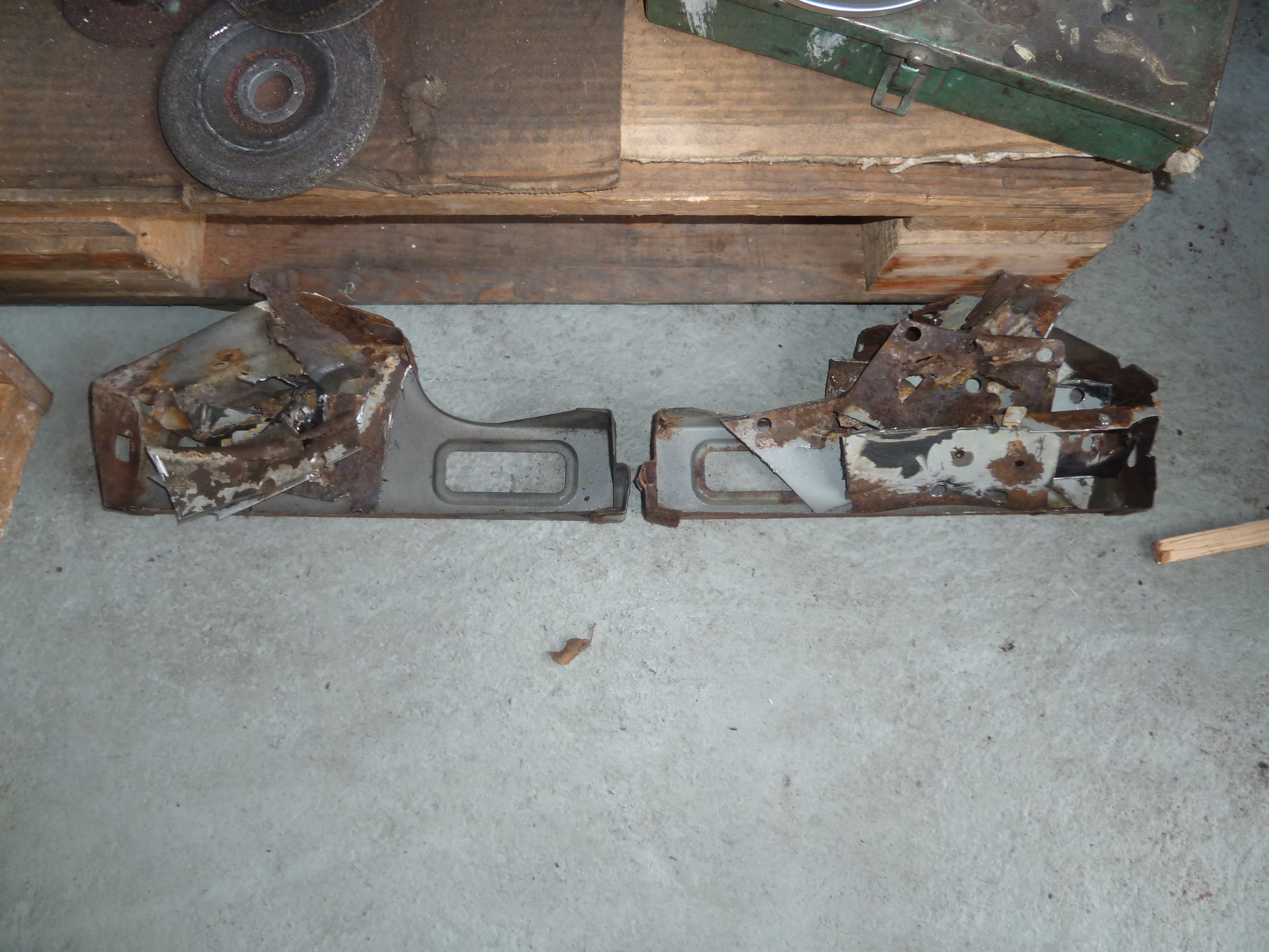

De bumpersteunen en al het wegesneden materiaal om na te maken.

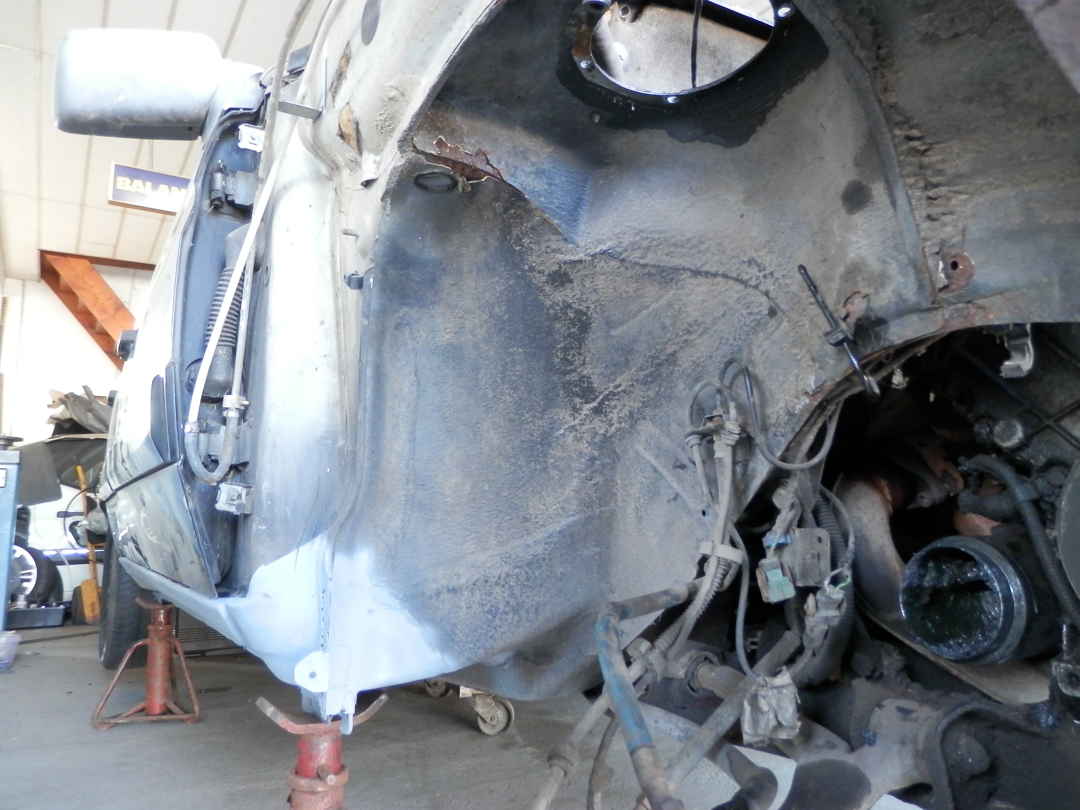

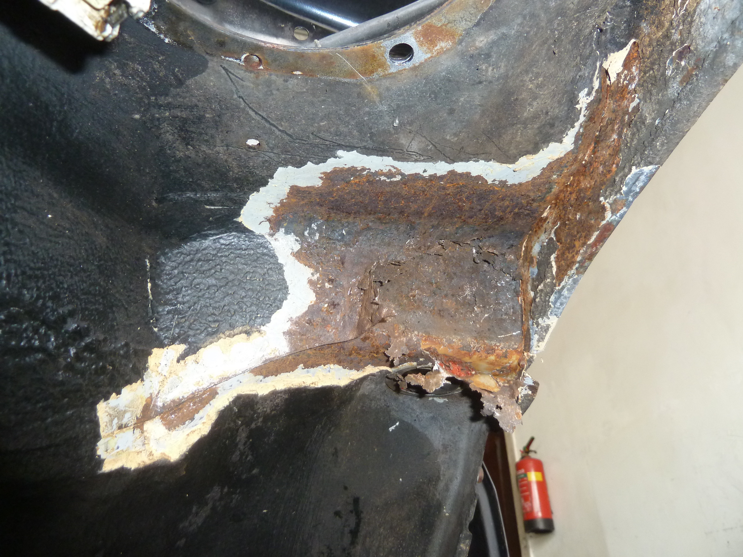

Toen ik zei dat de koker aan de bestuurderszijde beter leek, had ik me toch even verkeken. Om nog net het laatste beetje oppervlakkige roest te verwijderen was ik onder de wagen door aan het kruipen, met als resultaat dat mij een dikke roetklont opviel die zich tussen het plaatwerk bevond.
Uiteindelijke resultaat was dus dat ook die koker nu een aardig stukje zijkant mist.

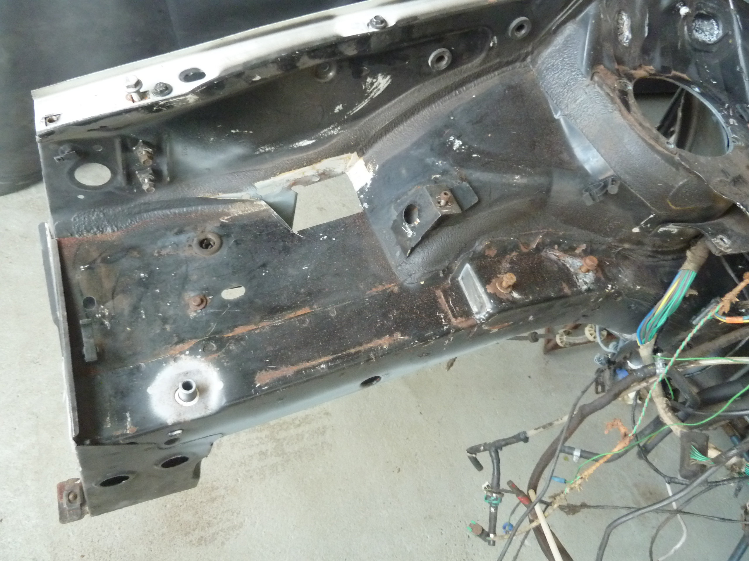

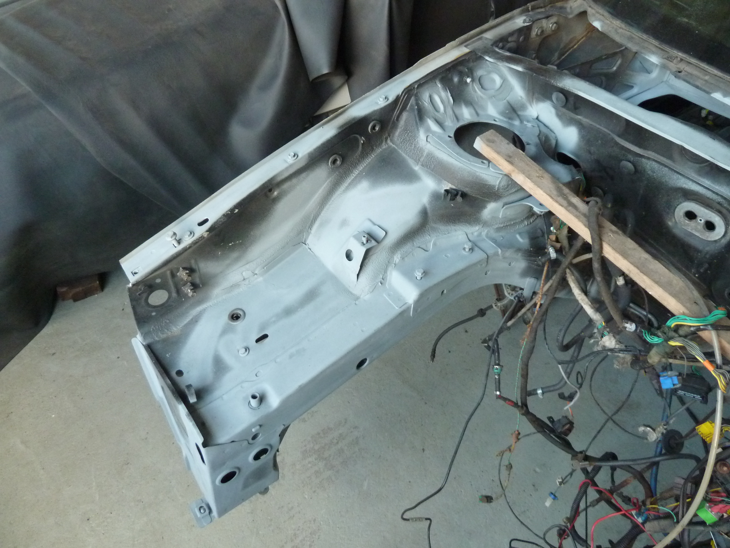

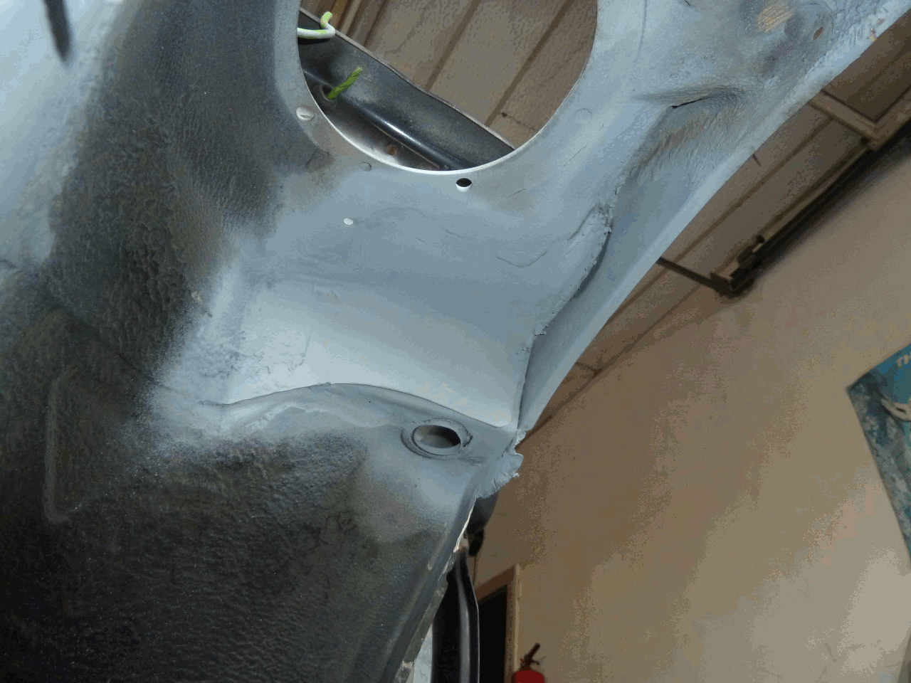

Met dan nu eindelijk de voorzijde ontdaan van roest en alles wat blank staal is weer in de zinkspray kunnen we door naar het volgende onderdeel.
De straalketel staat er nog en met nog genoeg stof aanwezig pakken we maar meteen door en gaan we eens kijken hoe het er onder de paravaan uit ziet.
Onder de hoeken van de voorruit...
En het middenvlak...
Een beetje rommelig, maar niet heel slecht. Daar zijn we mooi optijd bij.
Na het stralen en 'verzinken' staan we er dan zo bij.

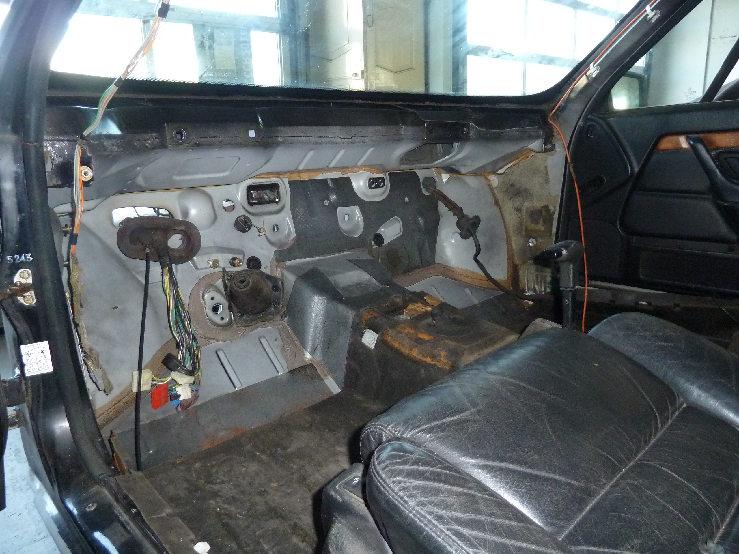

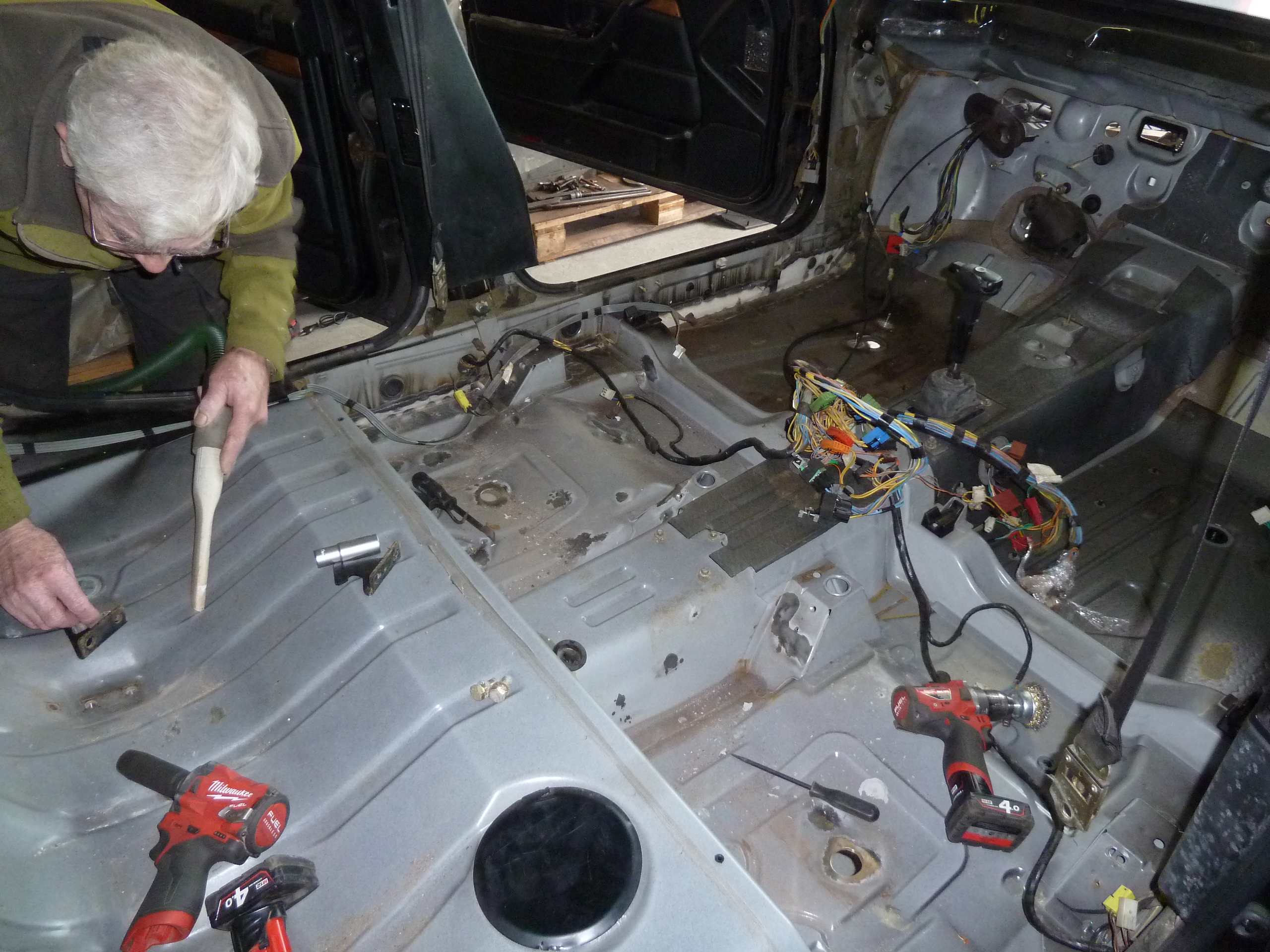

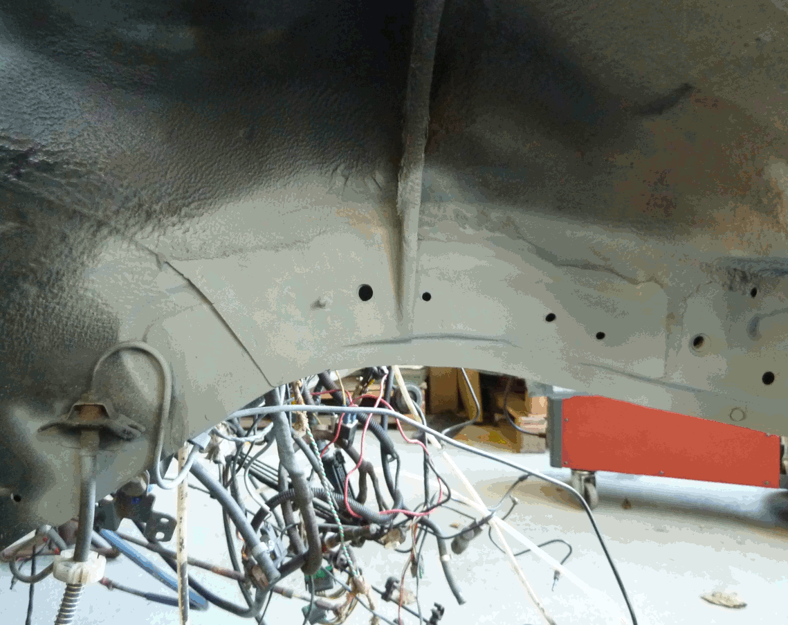

Nu was eigenlijk het plan om weer eens wat op te gaan bouwen. Helaas viel dat plan een beetje in het water.
Bij de hoeken in de wielkuipen was er zodanig veel plaat weg dat je via de gaten zo op de dempingsmat van het schutbord keek. Daar gaan lassen zou zeker tot een mooie fik achter het dashboard gaan leiden. Daarnaast zou het lassen zelf ook niet heel lekker gaan (of gewoon niet).
Na even hoopvol gekeken te hebben of de dempingsmat niet aan de kant te trekken valt zijn we maar met frisse tegenzin het gehele dashboard gaan verwijderen.

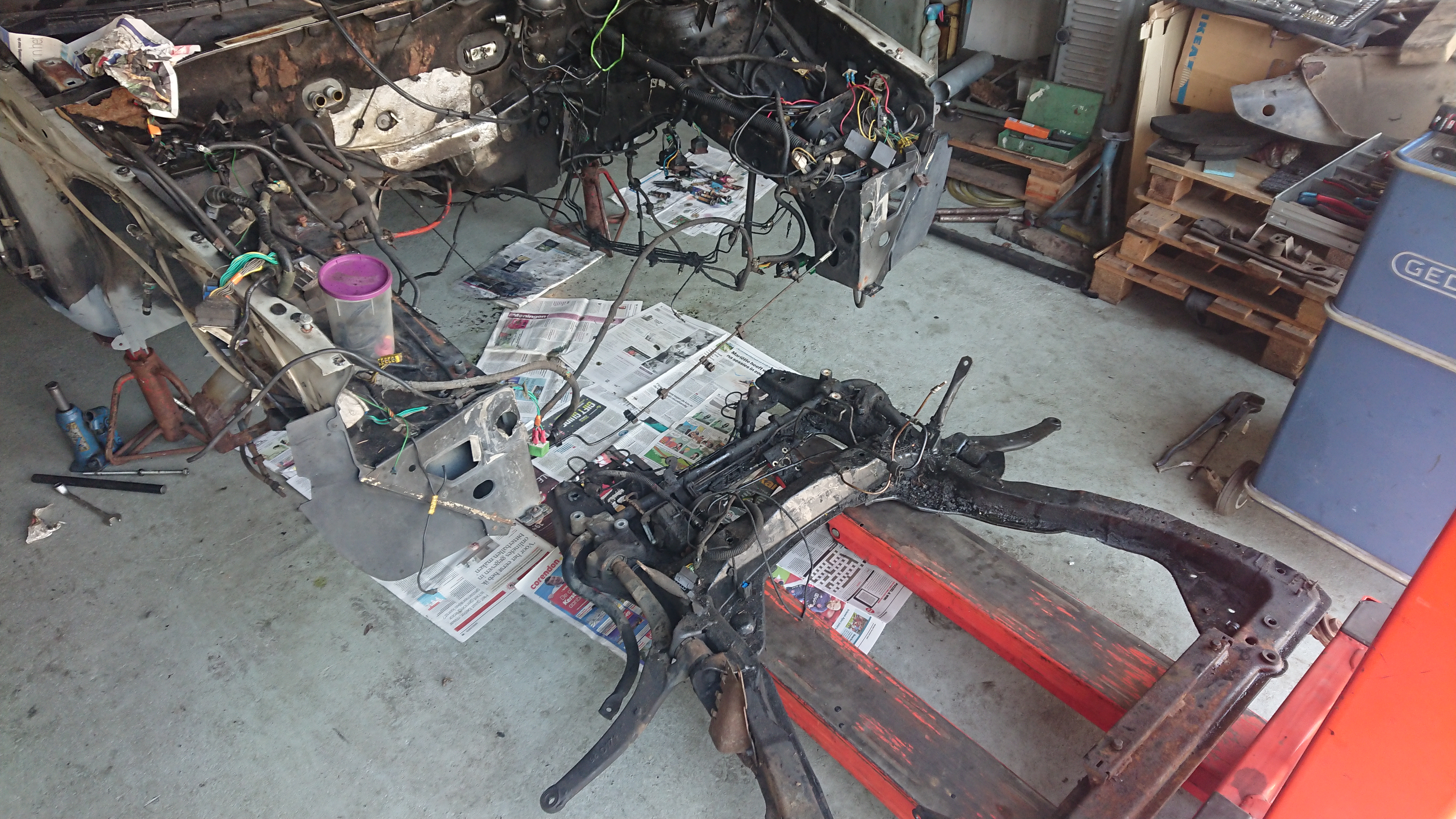

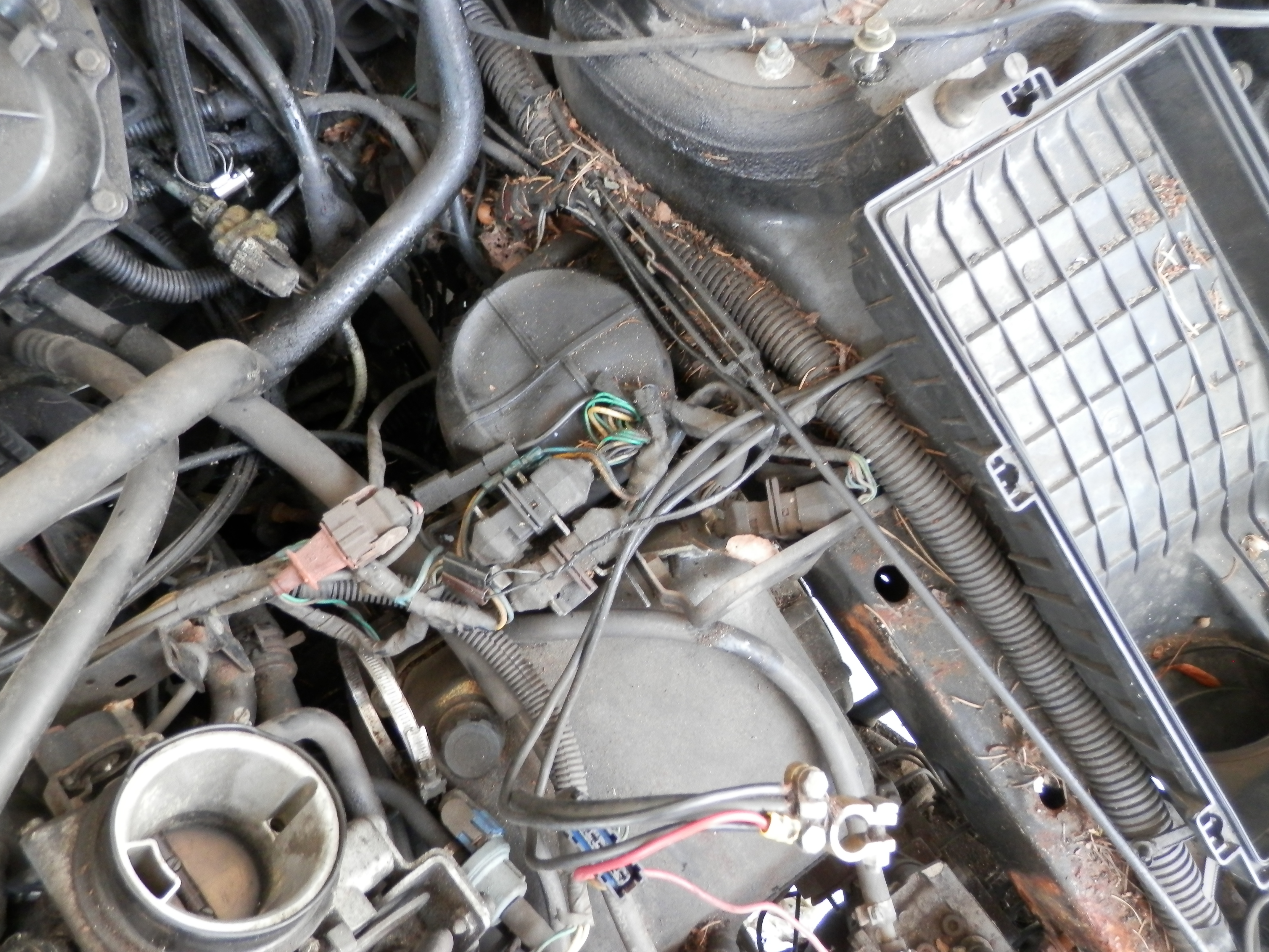

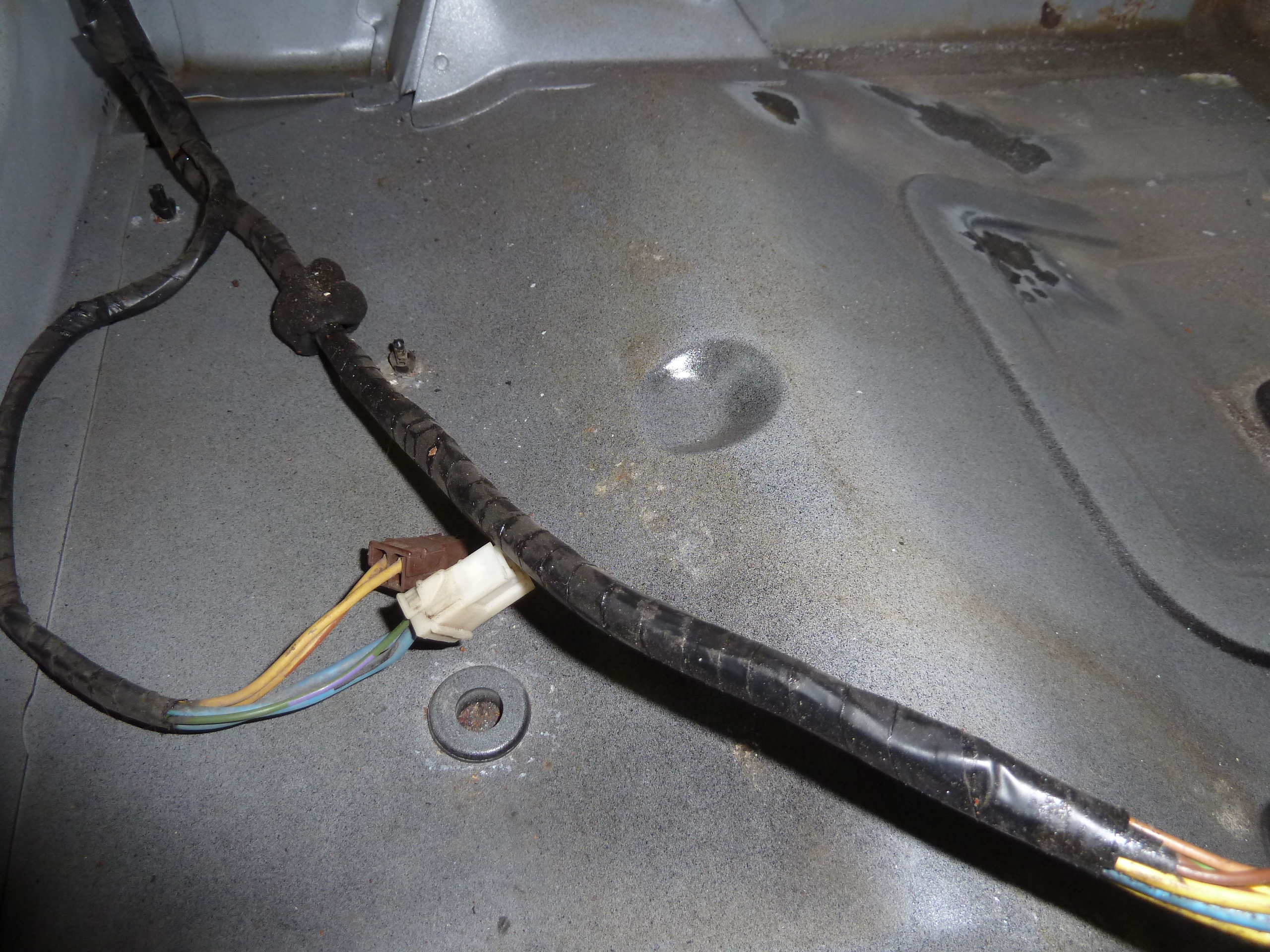

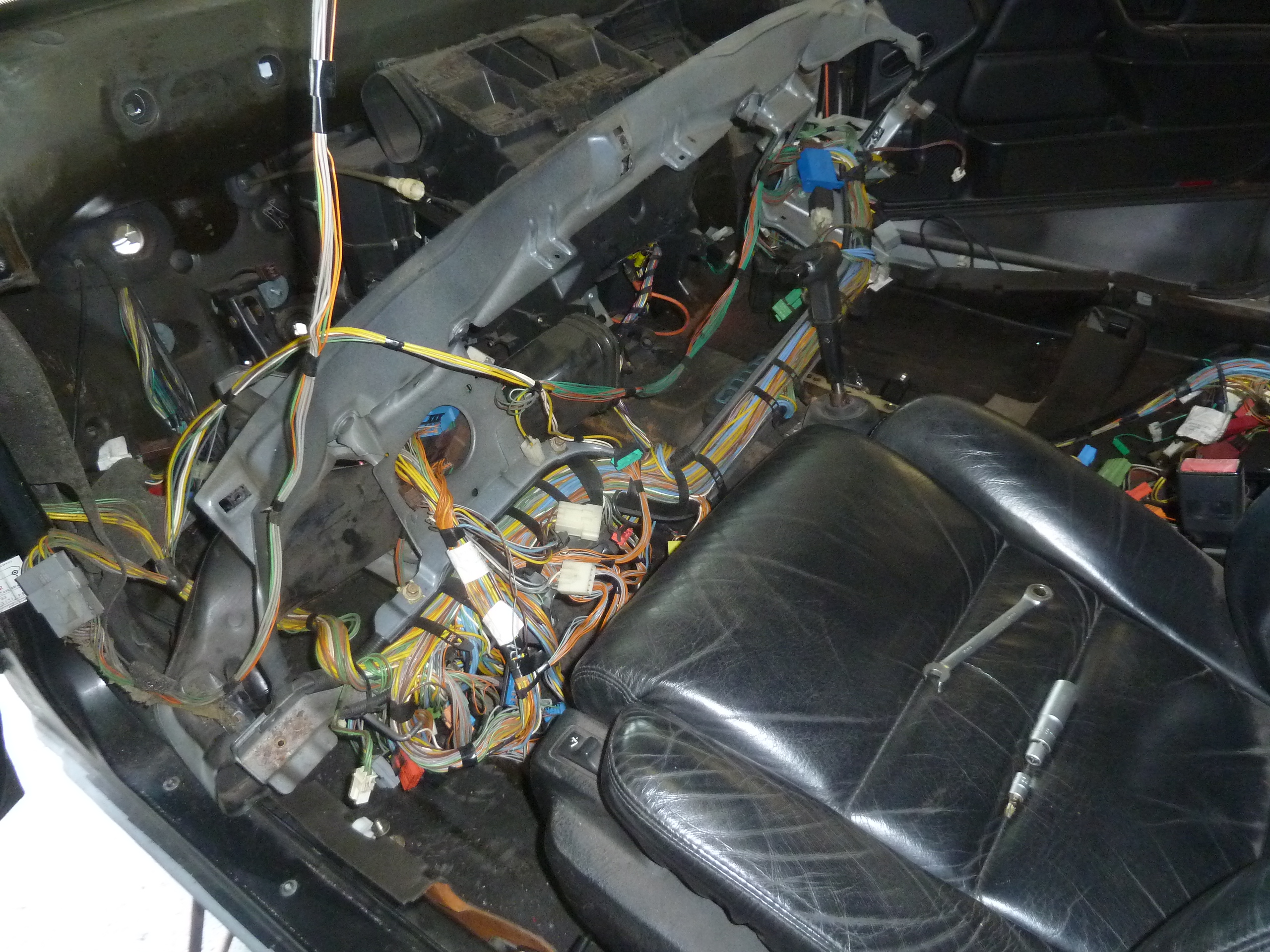

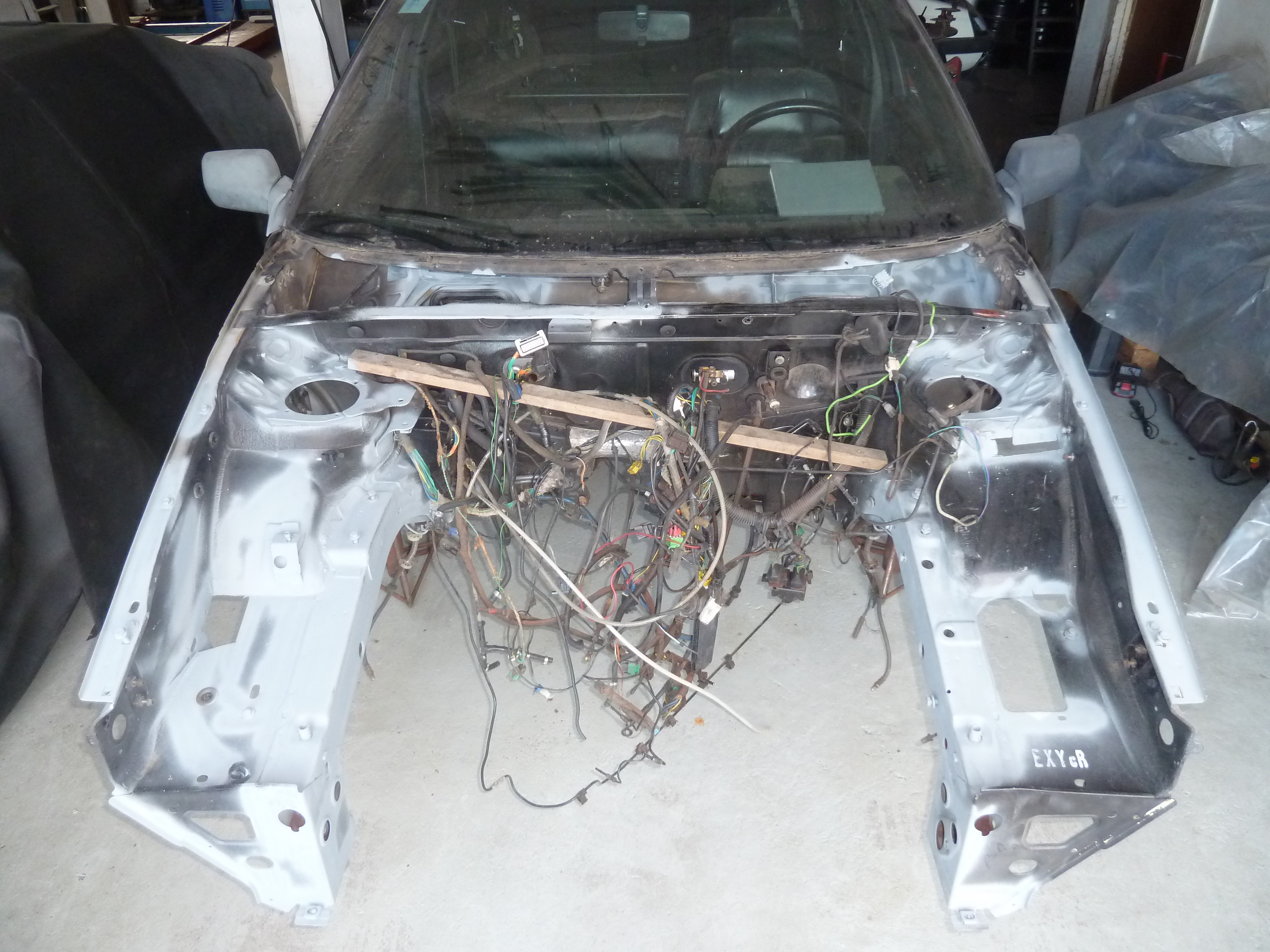

Hoewel die tegenzin vrij snel omsloeg in 'zin' nadat ik de kabelspaggethi begon te ontwarren.
Hier is met veel 'kundigheid', knipwerk en tape een alarmsysteem 'ingebouwd'.
Na de nodige moeren en stekkers los gehaald te hebben is dan eindelijk het frame van het dashboard los.
(Wat een baal draden en stekkers. Ik begrijp nu heel goed waarom ze MultiPlex systemen zijn gaan ontwikkelen)
Dempingsmat er uit en de stofzuiger er doorheen halen levert dan een net werkplekje op. Kunenn we de volgende keer met een gerust hart aan het lassen gaan.

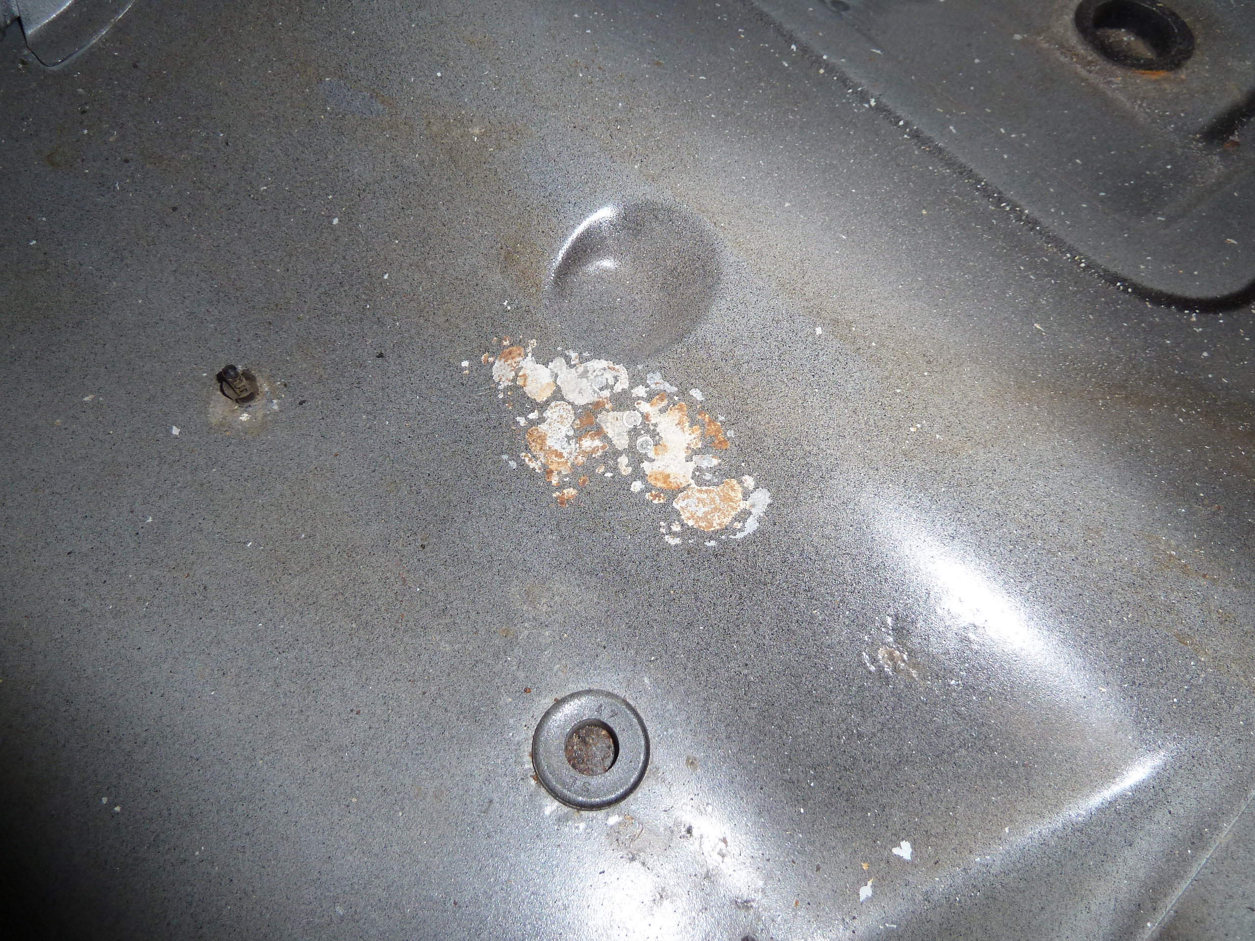

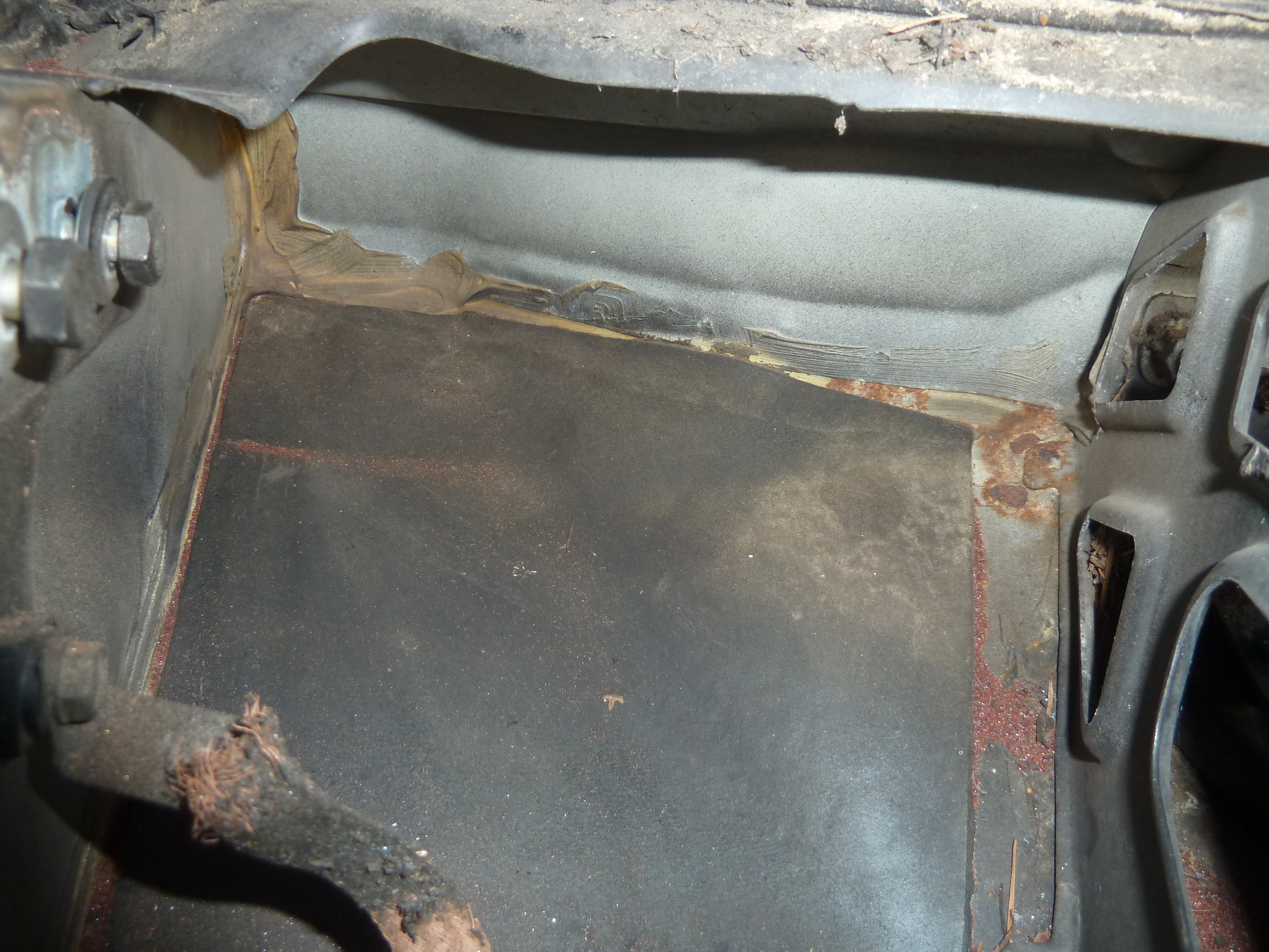

Vanmiddag was er nog wat tijd over om aan de wagen te werken. Niet genoeg om even lekker te gaan lassen, wel genoeg om even de resterende dempingsmatten uit het interieur te trekken. Gisteren had ik namelijk een beetje het gevoel gekregen dat ik daar best wel even onder wilde kijken.
Niet onterecht, want er had zich toch wel wat rommel onder verzameld en blijkbaar was het er ook vochtig gezien de roestaanslag die er te vinden was.
Naast de in het oog springende plekken waren er ook wel aardig wat van dit soort plekjes te vinden.
Welke, zodra je zo licht raakte met de staalborstel, meteen hun waare aard lieten zien.
Uitendelijk na toch een uurtje of twee lekker geborsteld te hebben kon dan de stofzuiger er doorheen...
Om daarna heerlijk de bus zinkspray weer ter hande te kunnen nemen.

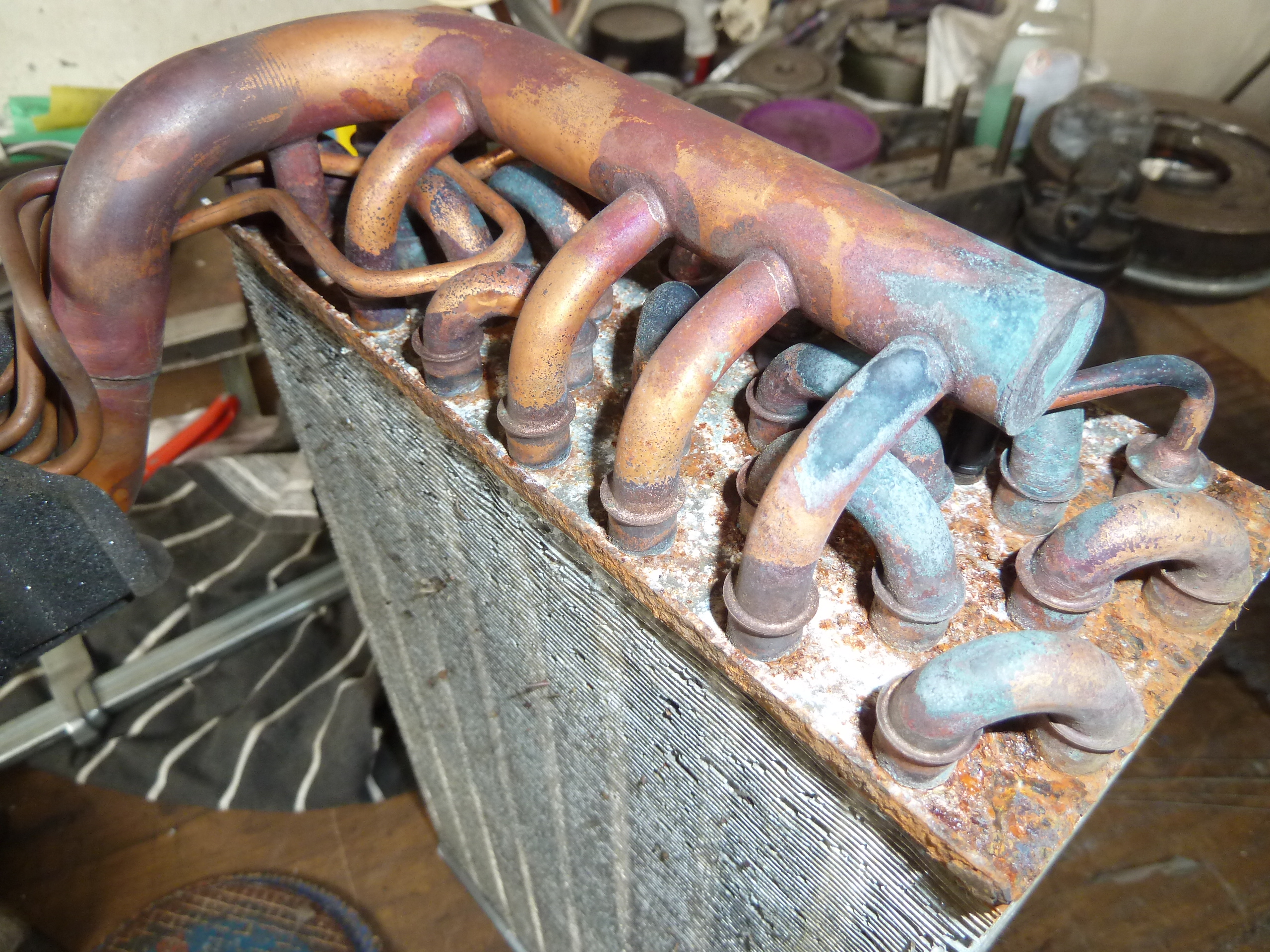

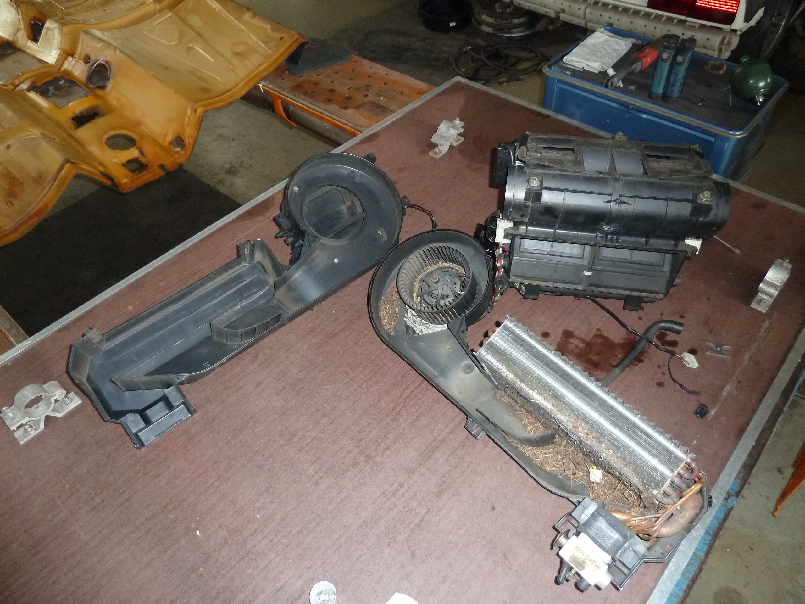

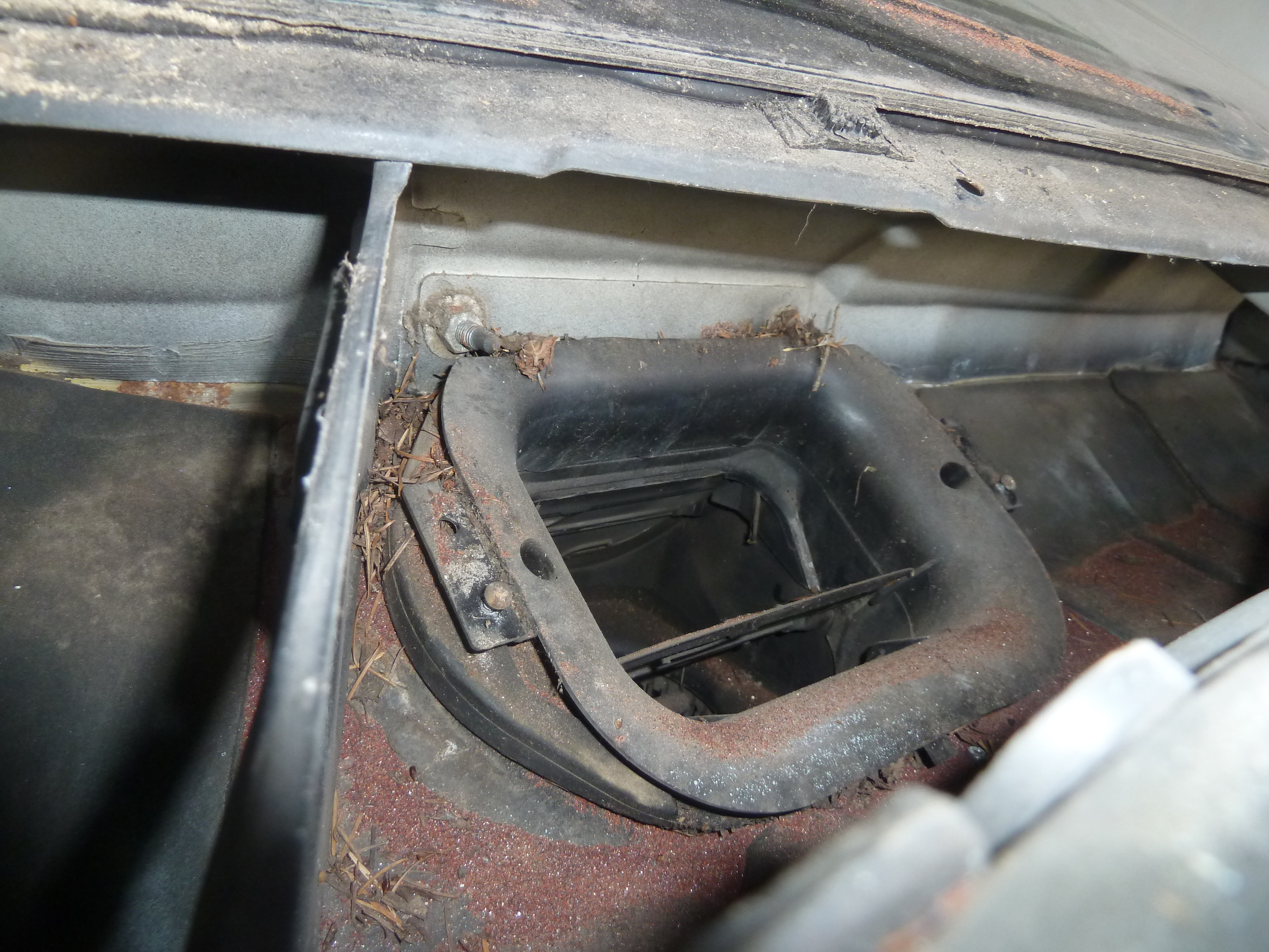

Leuk dat je er over begint. Toevallig heb ik vanmiddag als 'tussendoortje' even het kachelhuis open gemaakt om te bekijken hoe het met de verdamper gesteld is.
Het is in ieder geval zeker dat ik dat niet had moeten overslaan. Wat een bende...
Dikke laag stof/haar/whatever... Daar komt geen lucht meer doorheen.

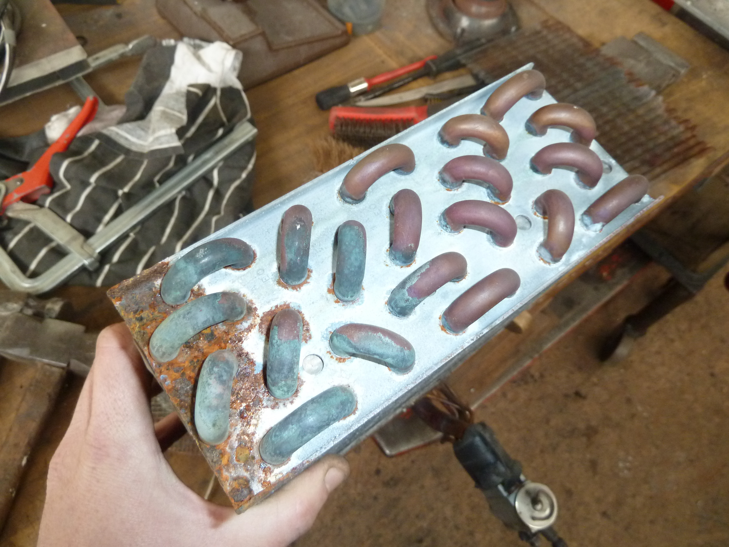

Zo op zicht beoordeeld denk ik dat de verdamper nog wel dicht zal zijn. Hoewel de roest aan de kopse kanten niet heel geweldig is natuurlijk.
Als eerste heb ik de roest maar eens in een dikke laag ontroester gezet om te zien wat voor resultaat dat gaat geven. Mocht dat goed genoeg zijn dan pers ik 'm voor de zekerheid ook nog af voordat ie terug gemonteerd wordt.

Condensors slijten ook van binnen uit.
RE: project: "Le Mouton Noir"
Niet om vervelend eigenwijs te zijn, maar hoe dan?
Voor zover ik zie is het niet meer dan een radiator opgebouwd uit koperen leidingen omgeven met alluminium vinnen en twee metalen kop-platen.
Dat de mix van staal, allu en koper niet al te best is valt te zien op de foto's, maar intern is dat ding puur koper.
Lijkt mij toch toch de gebruikte koudemiddelen wel zo slim gekozen zijn om koper en alluminium aan te tasten als je bedenkt dat deze in alle warmtepomp systemen aanwezig zijn.
Dan blijft er naar mijn idee alleen galvanische corrosie over. Daarvoor zou dan het koudemiddel wel elektrisch geleidend moeten zijn en zou in dat geval juist het alluminium verderop in het systeem er aan moeten gaan. Niet de koperen leidingen van de verdamper.
Maar goed.., als ik voor 150 euro een gloednieuwe verdamper in kan bouwen dan zou ik dat zo doen. Het is geen wereldramp om dat ding later te moeten vervangen, maar kost wel weer een vulling en twee dagen sleutelen.

Bij gebrek aan een nieuwe verdamper hebben we de huidige maar 'opgelapt'.
Dat houdt in dat we 'm onder druk hebben gezet (zo'n 3 bar) en in een bak water hebben gezet. Geen ontsnappende lucht te zien en na twee dagen stond de druk er nog op.
Of 't volgende heel zinvol is weet ik niet, maar...
De kopplaten voorzichtig gestraald...
...en dan in de zinkspray.
In ieder geval líjkt 't weer wat.

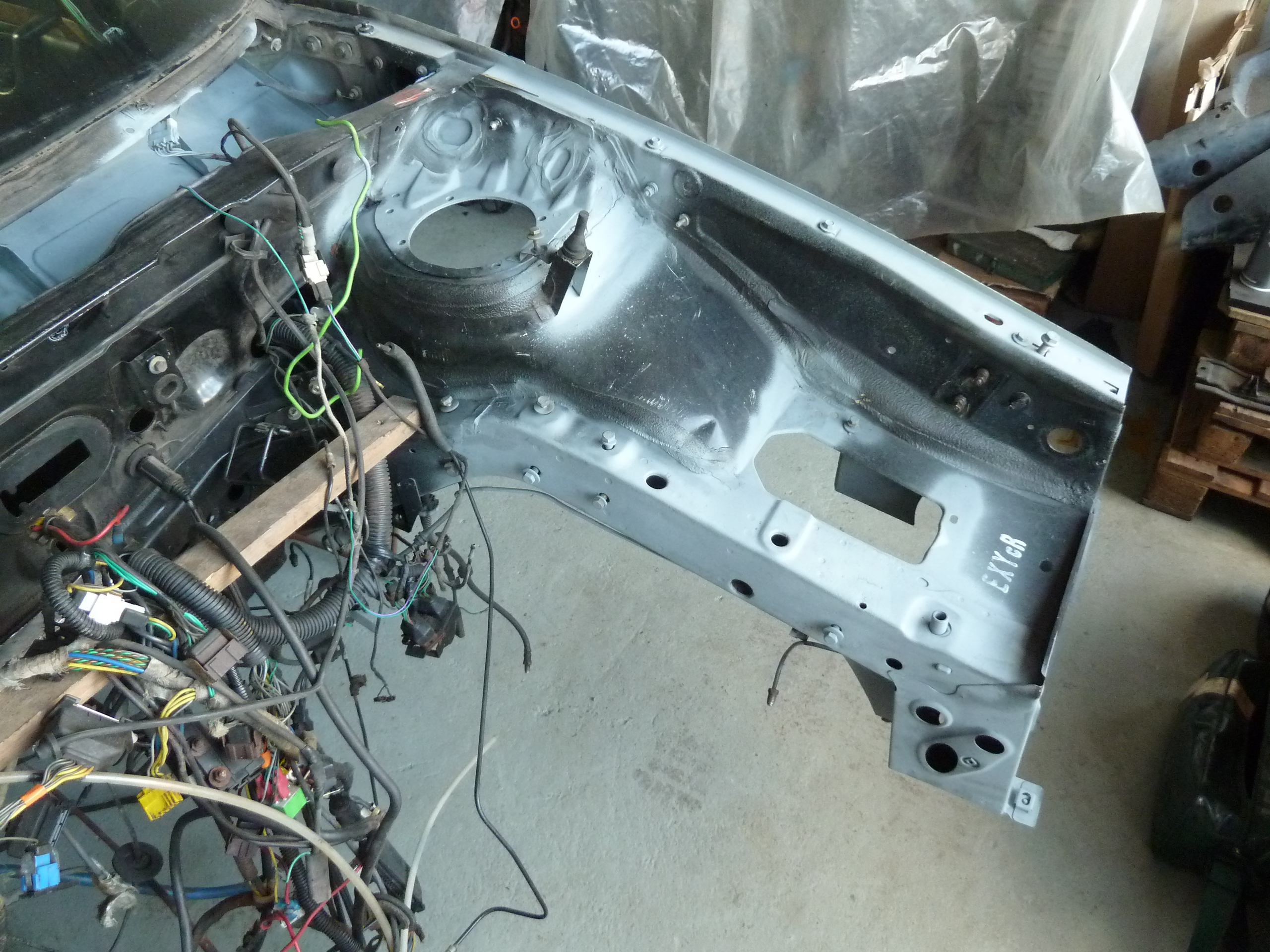

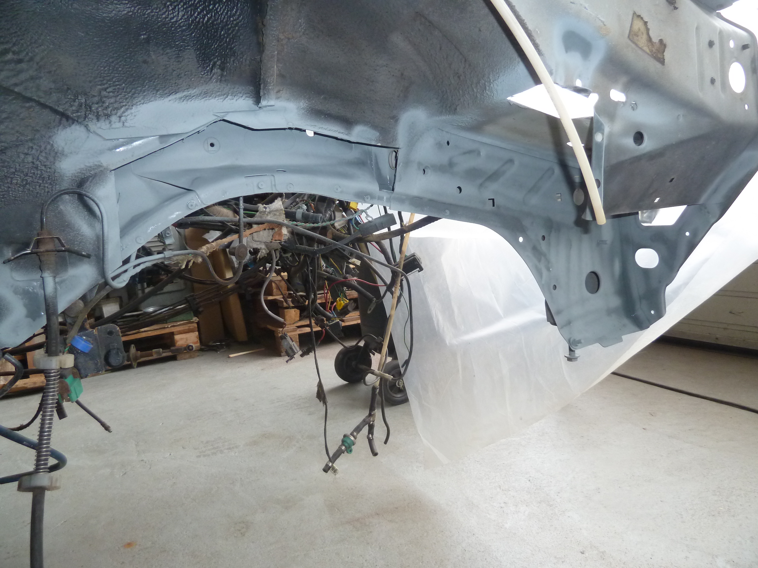

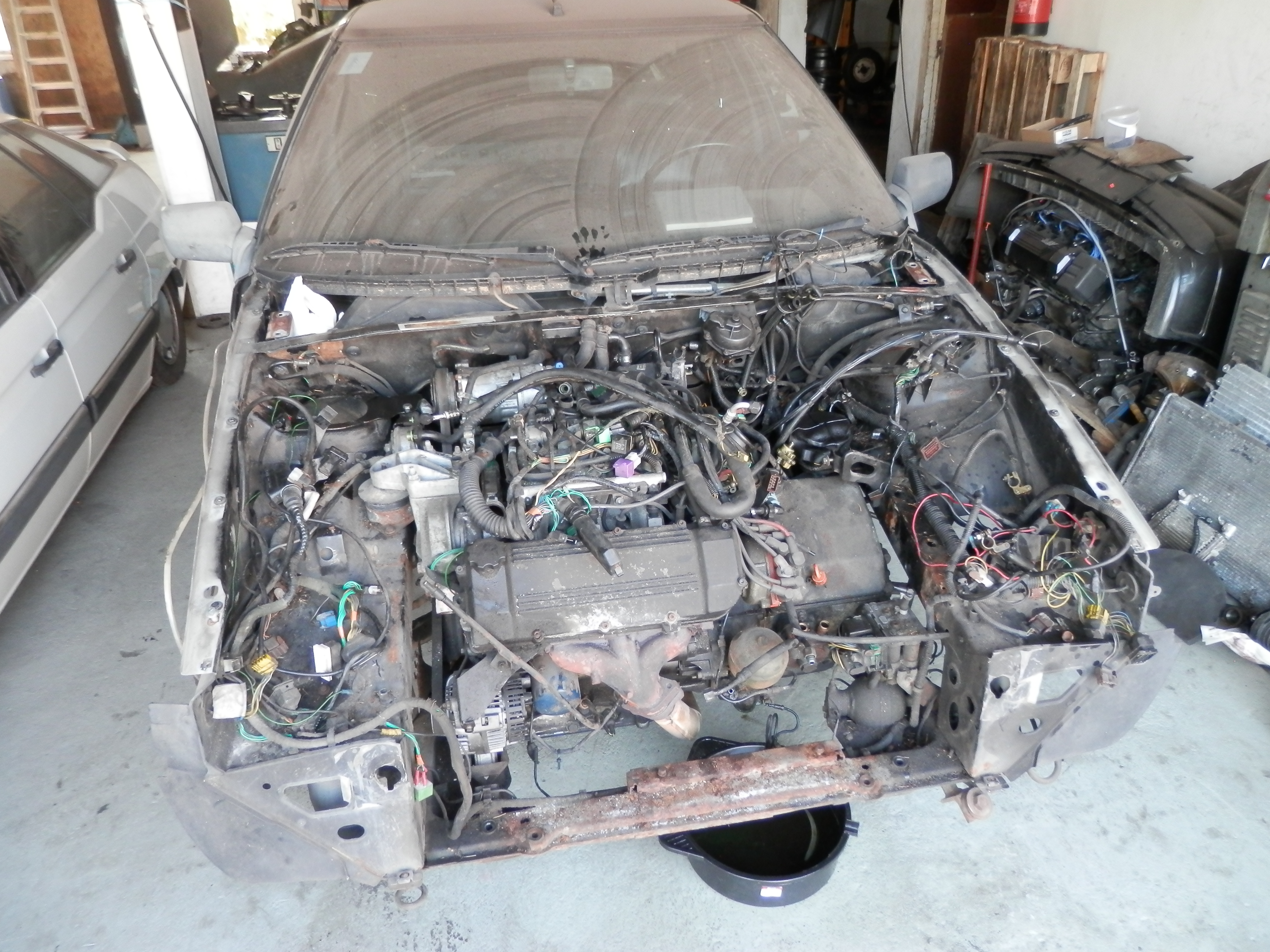

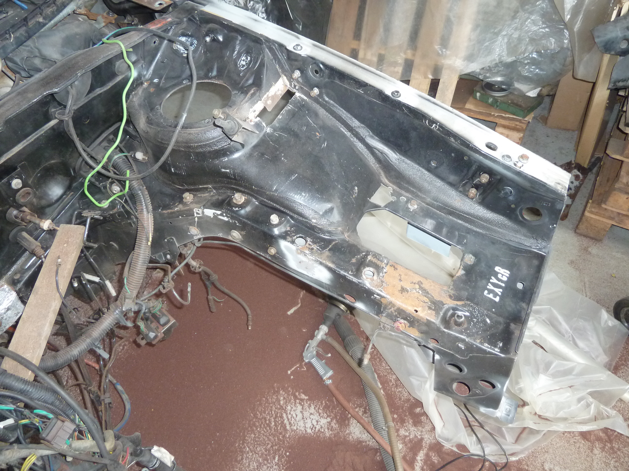

Vandaag zo goed als al het laswerk aan de voorzijde van de wagen afgerond. Man.., wat een ellende om op de grond in kleermakerszit daar mee bezig te zijn.
Van alle kanten wordt je belaagd door een vonkenregen van het slijpen of lasspetters die uiteraard zo onder je kont rollen. Uitzonderlijk lastig waren de hoeken onder de paravaan. Daar moet je bijna blind aan lassen omdat je met geen mogelijkheid er lekker voor komt. De wagen staat te laag om onder de wielkuip te gaan zitten, er onder gaan liggen is geen optie omdat het dan te hoog zit en klaag zo maar verder.
Dat moet een volgende keer anders.
Maar voor nu, klaar!
Het maken van *.gifjes levert een iets ander resultaat op dan verwacht (dia-show ipv 'presentatie'), maar mooier dan dit krijg ik 't even niet in beeld. (opklikken om ze bewegend te zien).
Beginnend bij de paravaanhoek en balk aan de passagierszijde.
Zelfde plekken, alleen dan aan de bestuurderszijde...
Daarnaast waren er nog wat ander plekjes. Helaas te veel foto's vergeten te maken van de stappen om daar wat van te bakken.
Maar die plekken zaten voornamelijk binnen de motorruimte. Een mooie set voor en na foto's moet wel volstaan denk ik.
Het volgende wat nu op het programma staat zijn de bumpersteunen oplappen. Zodra dat gedaan is kan ik ze terugplaatsen en de wielkuipen volledig gaan afwerken met de Bitumen Underbody Coating.
