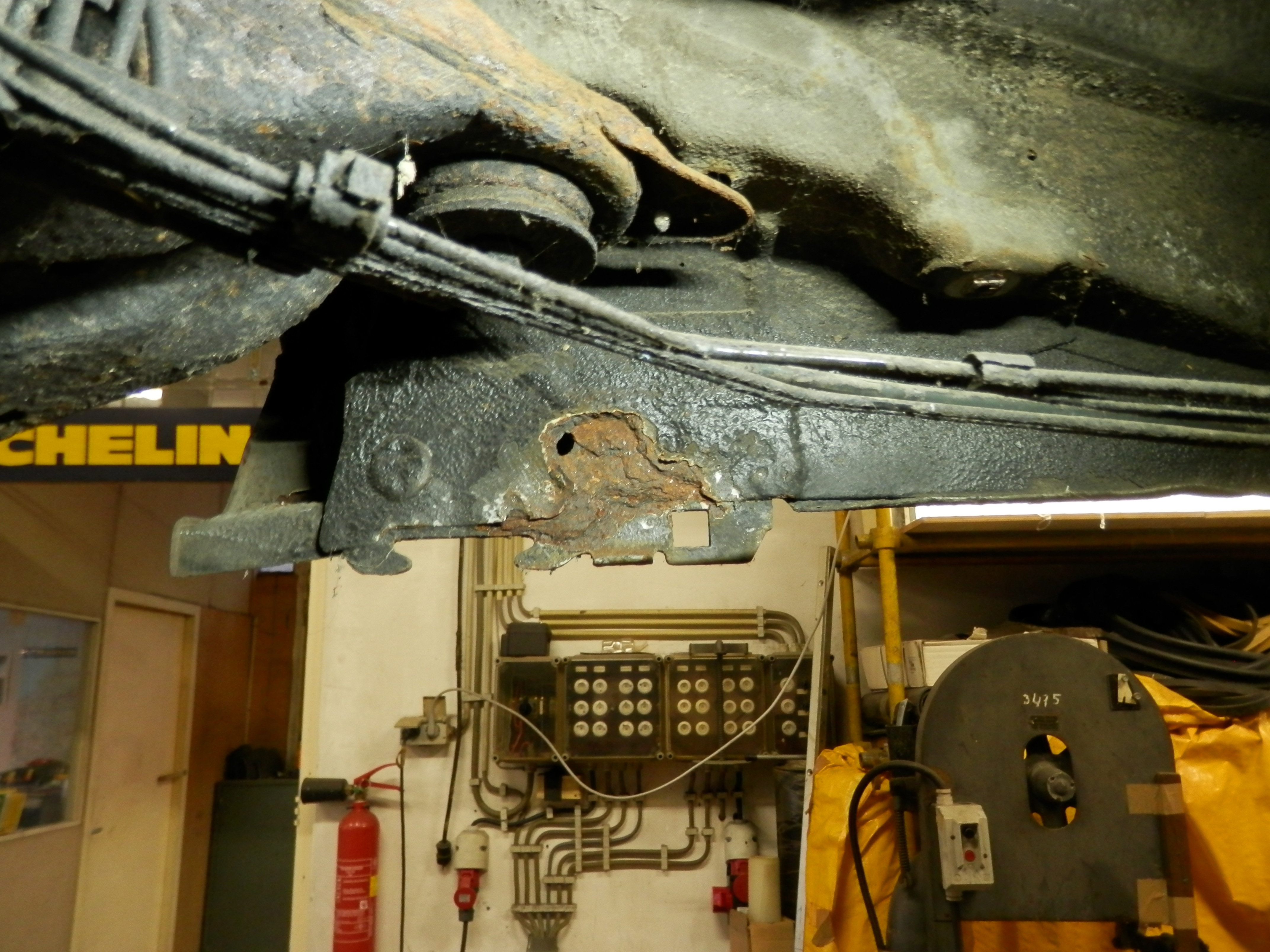

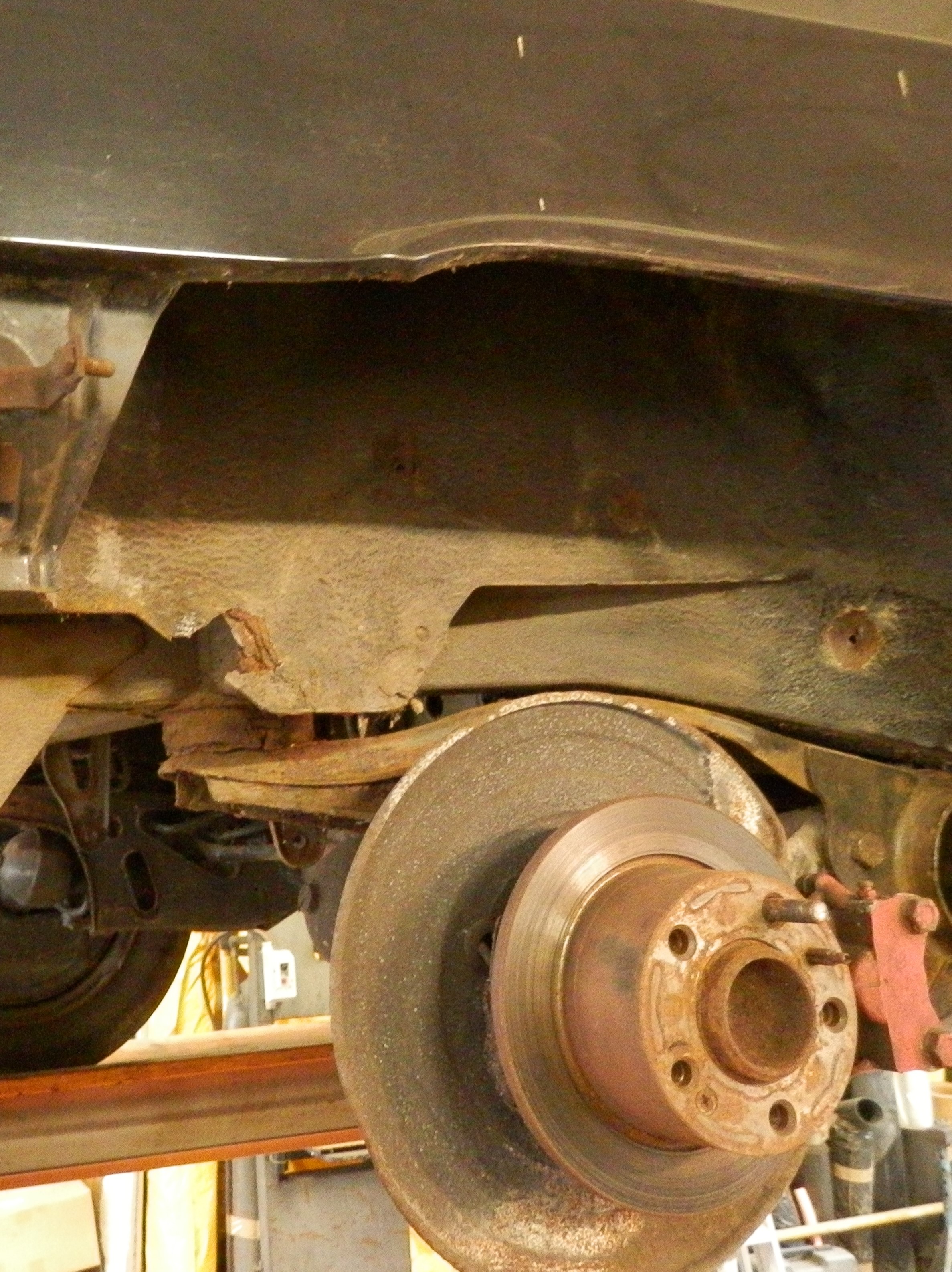

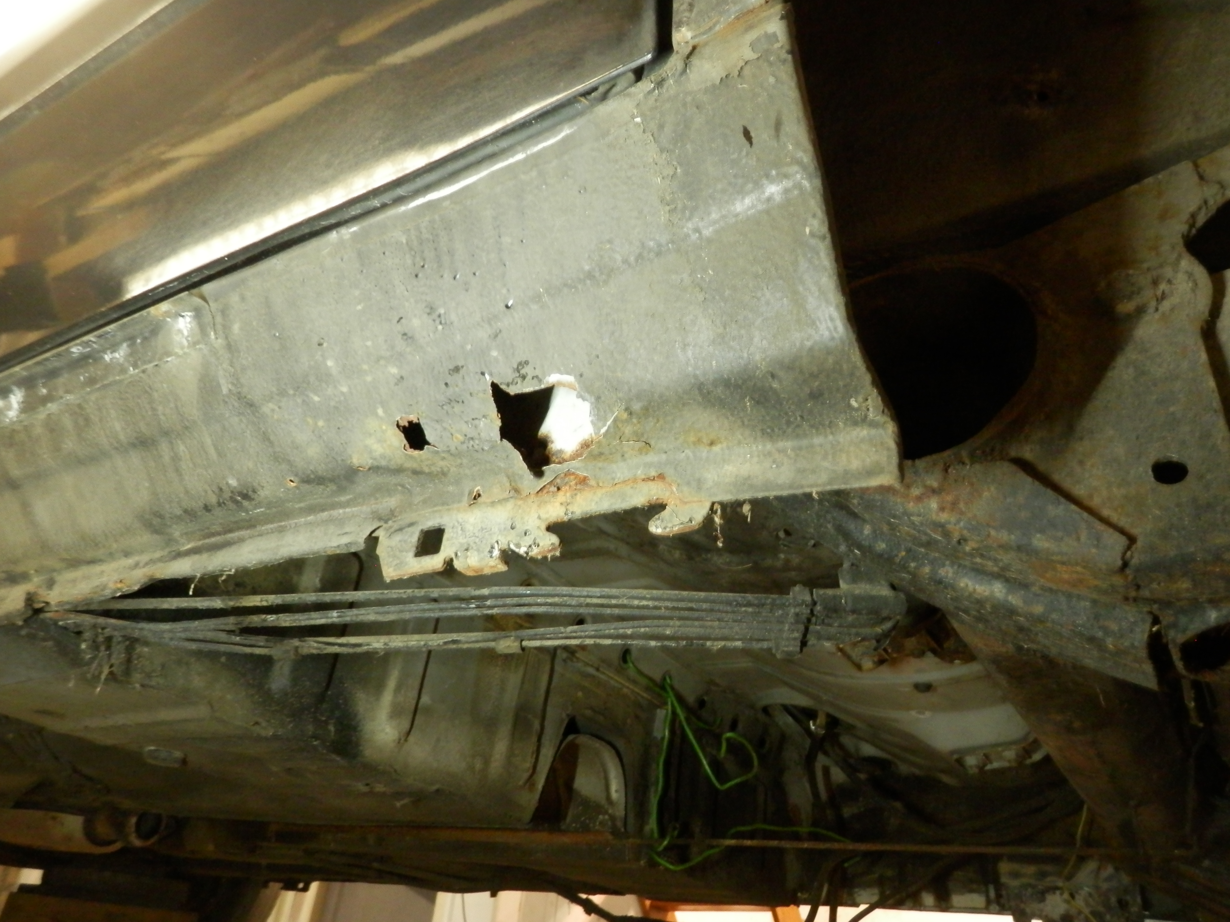

Na de dorpel af te hebben dacht ik via 't roest achter de achterbumper naar de andere dorpel te gaan werken. Maar voor we achter die achterbumper gaan werken pakken we eerst ff dat beetje roest in de wielkast mee.
Ziet er best okay uit toch?
Na wat 'cleanen' begin ik al weer nattigheid te voelen
Tja...

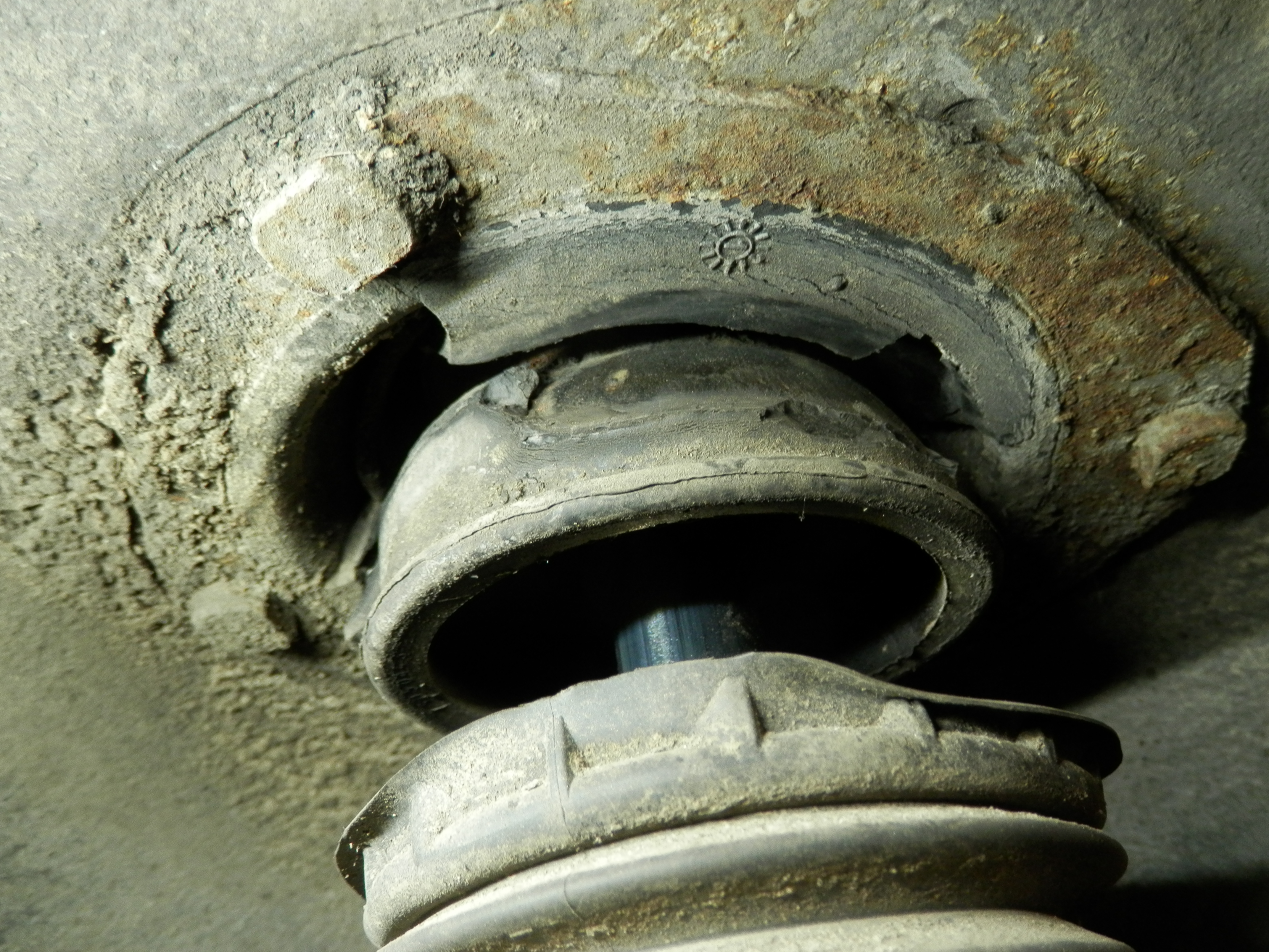

"Goh wat wiebelt dat voorwiel... "
"Pa?! Hebben we nog een goeie veerschotel liggen?"
Helemaal door en glad afgesleten. Dus die zat al een tijdje los. Toch wel een mazzeltje dat die nog niet door de motorkap omhoog was gekomen. En geen stalen beveiligingsrand, dus m'n CiTuning bumper was dan ook goed voor het vuil geweest.
Gelukkig hadden we er nog wel een stel ouwe, maar goede, liggen. Dus met een uurtje was dat ook weer verholpen.

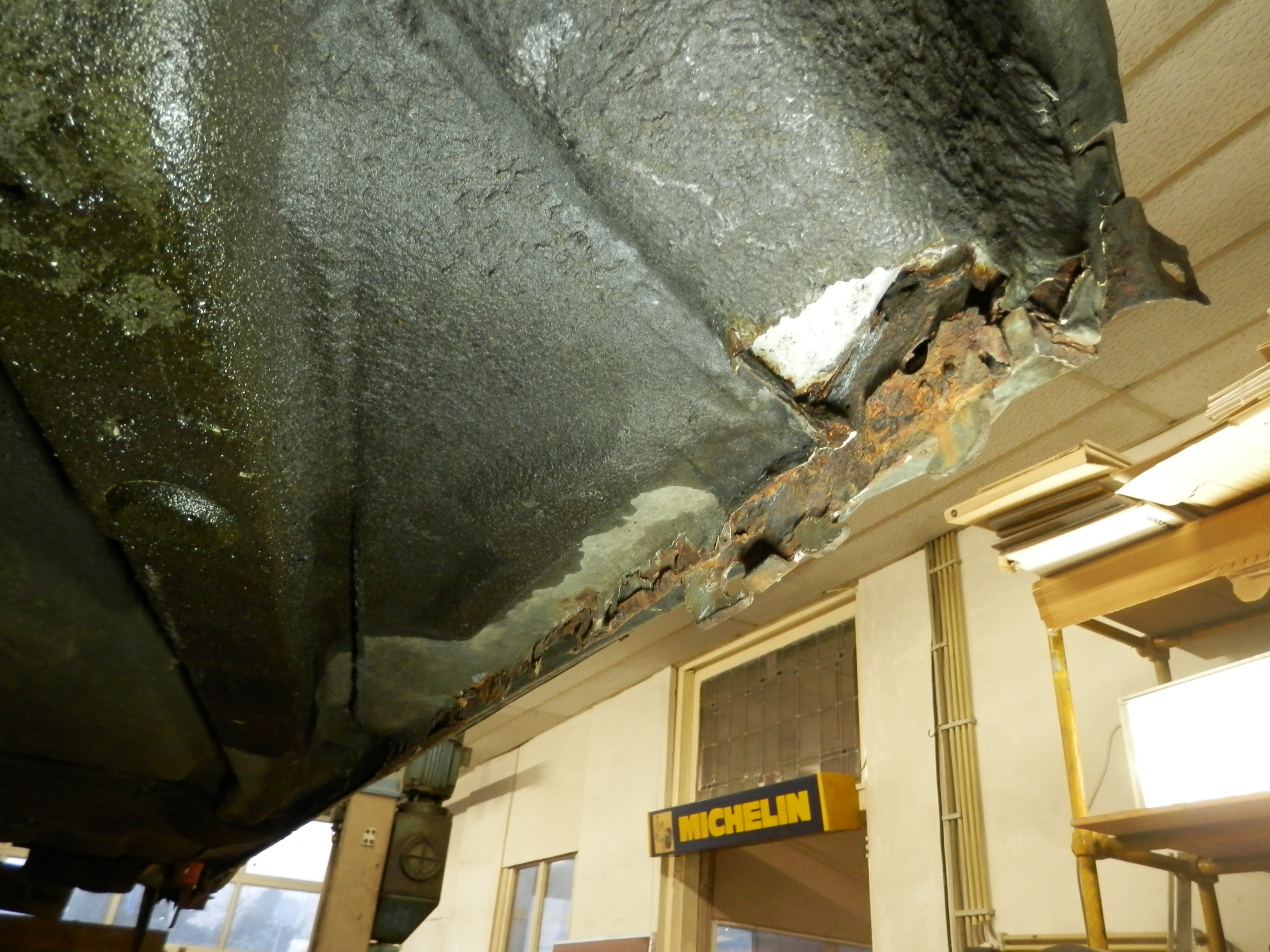

Als eerste maar gewoon weer de hele dorpel (min de hoekstukken) er af slijpen. Aan de onderste rand te zien zal het binnen toch ook niet fris zijn.
En daar hadden we dus een correct gevoel over.

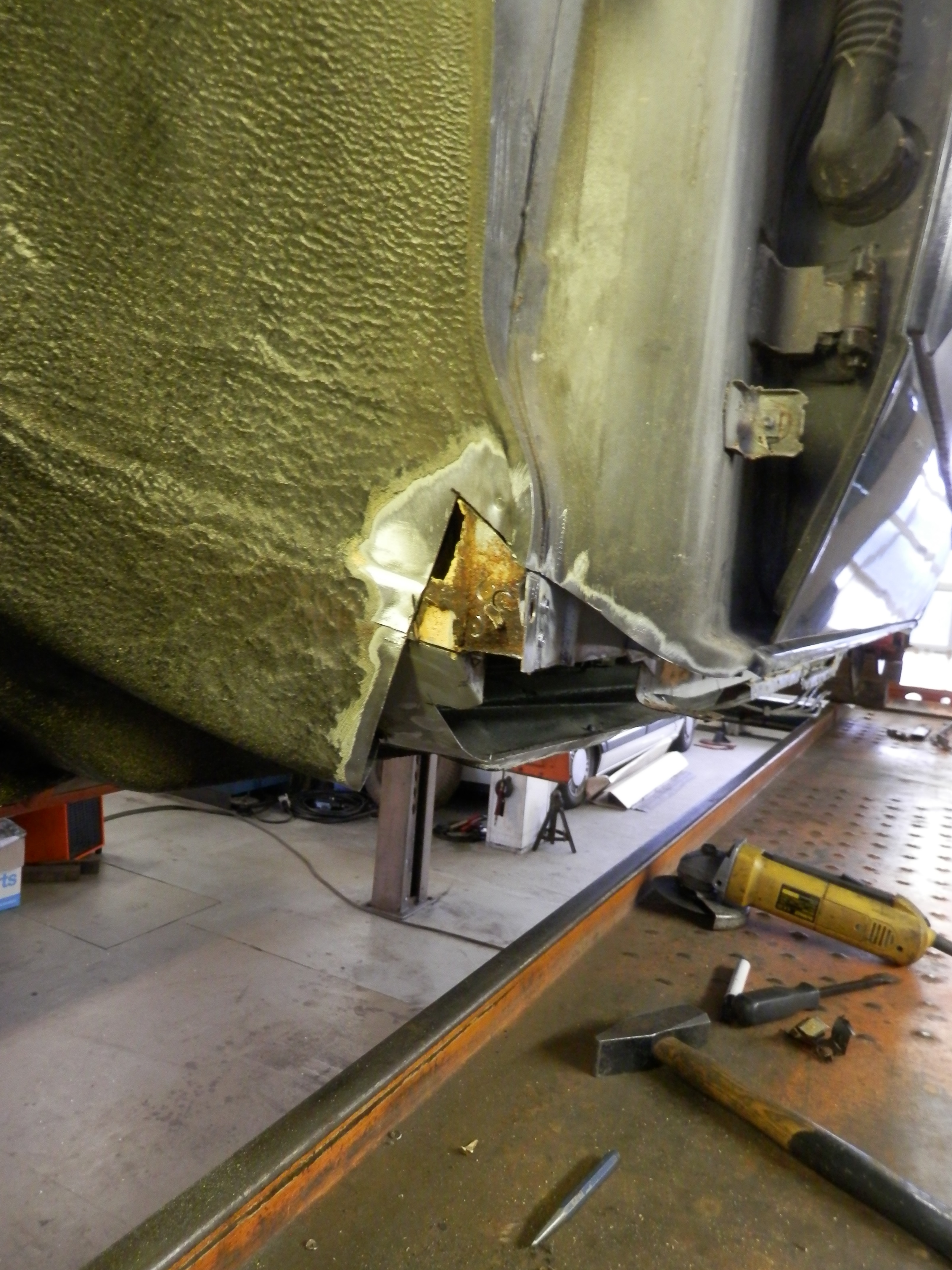

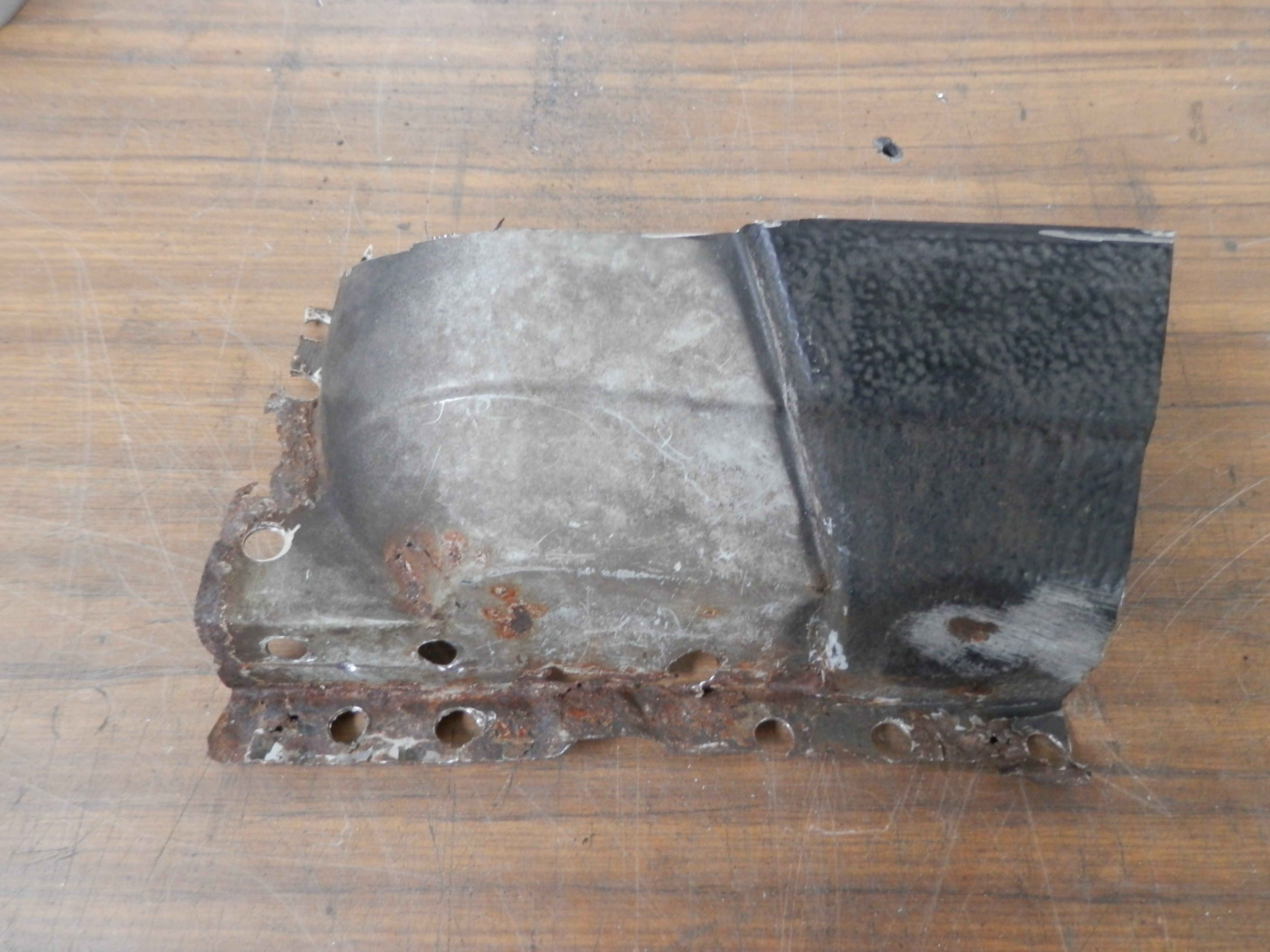

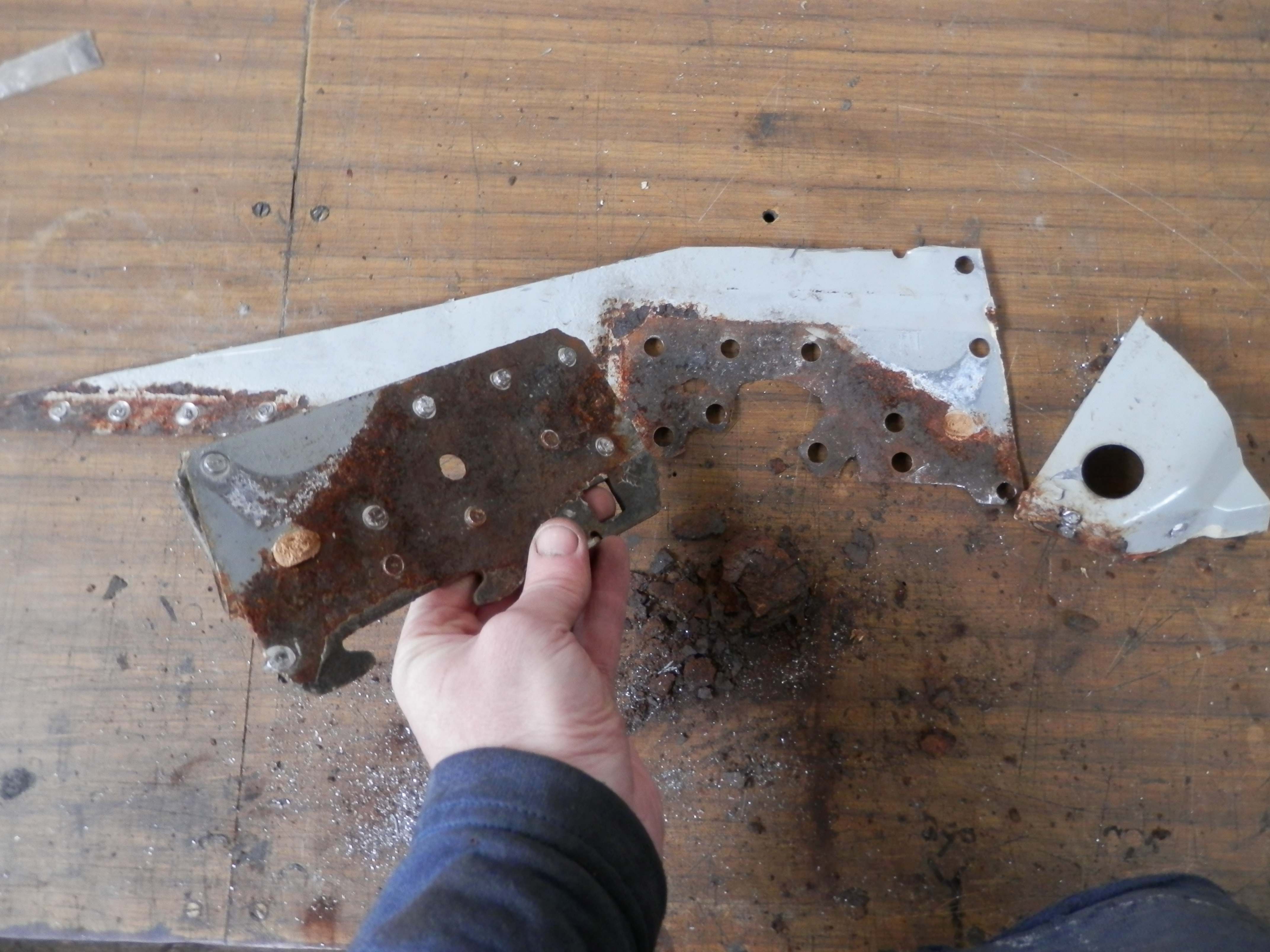

Nu stapsgewijs laagje voor laagje de voorste hoek 'demonteren'. De rechter voorste hoek heb ik in z'n geheel er uit proberen te slijpen. Deze keer heb ik 'm (voor de foto's ) netjes afgebouwd.
Buitenste laag ligt hier nu naar beneden geklapt in m'n hand.
Vervolgens het onderste gedeelte van de verstevigingskoker.
Onderste rand van de plaat met ronde gaten er in... (geen idee hoe dat ding genoemd moet worden)
En dan als laatste de kriksteun zelf.
En dan zitten we er weer doorheen. Letterlijk.

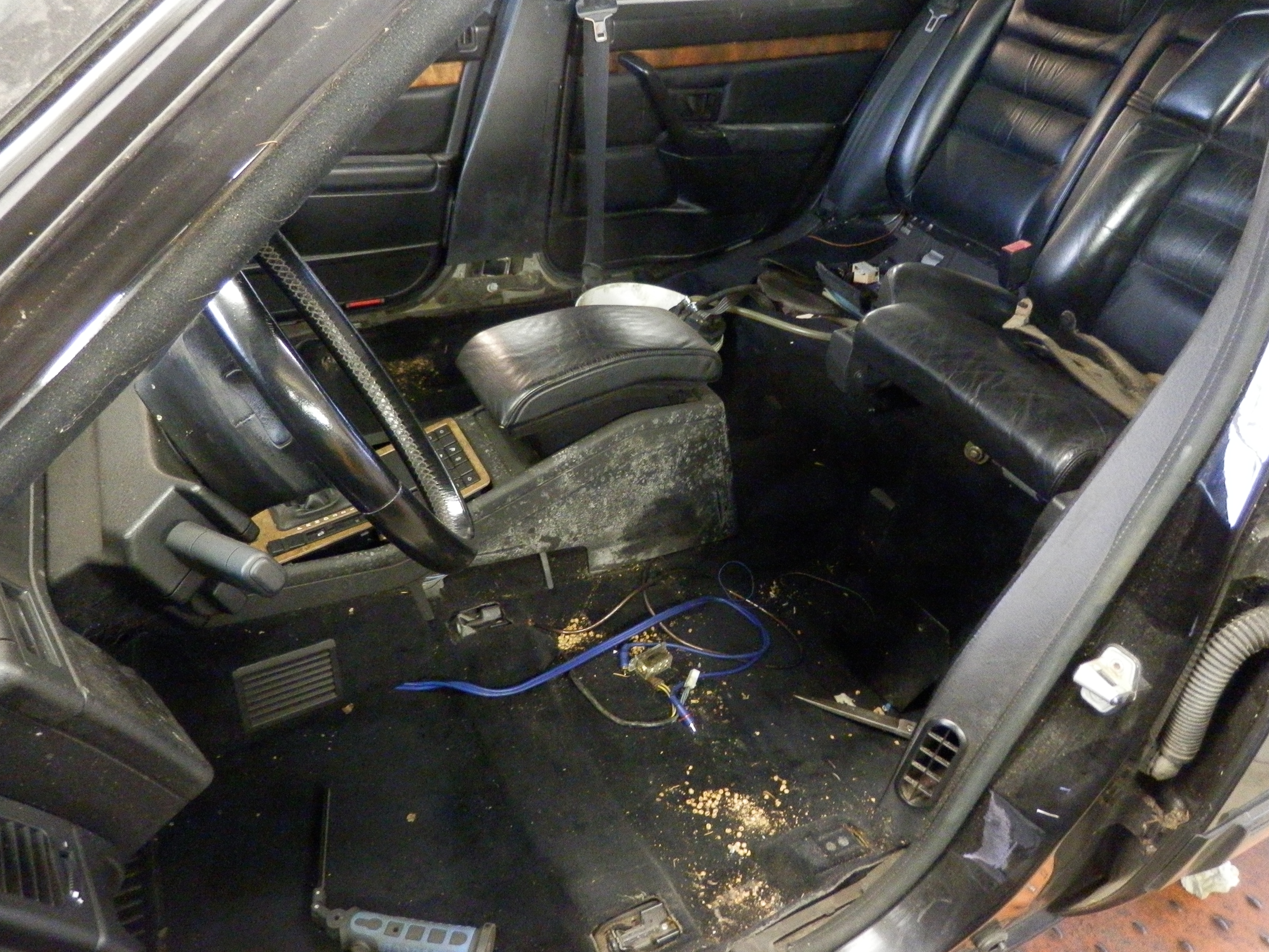

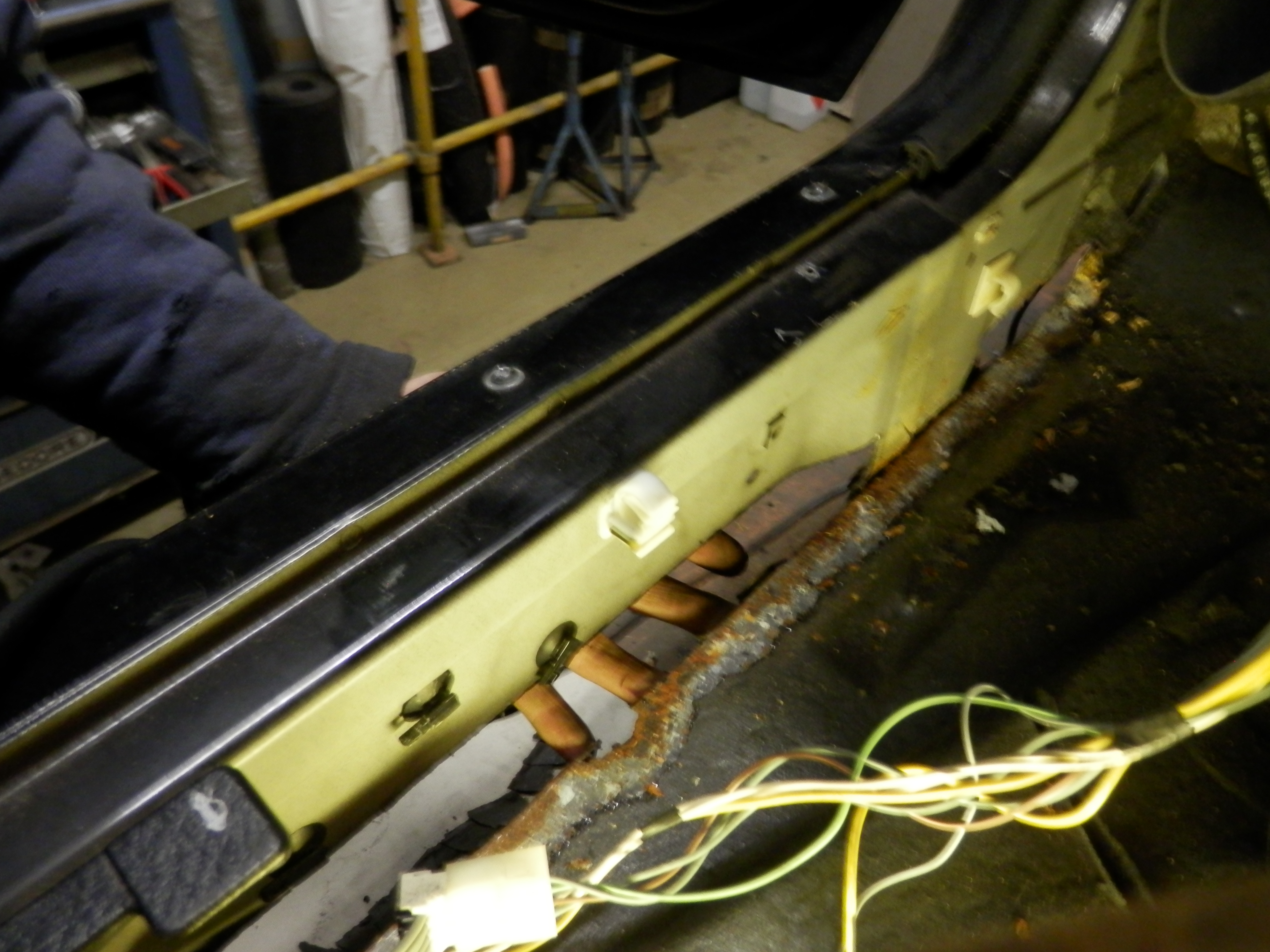

Om hier nog een beetje fatsoenlijk aan de bodem te kunnen lassen kom ik er niet mee weg om het tapijt een hoekje om te slaan.
Dus nu toch maar meteen het hele tapijt er uit, alsook de dempingsmat die op de bodem ligt. Ik was toch al halverwege en met een beetje onder de stoelen stofzuigen kan het interieur ook niet het label "opgeknapt" krijgen zoals je kunt zien.
Nootjes. Overal. Nootjes. (Ja, ook onder het middenconsole, achter de radio, etc, etc, etc..)

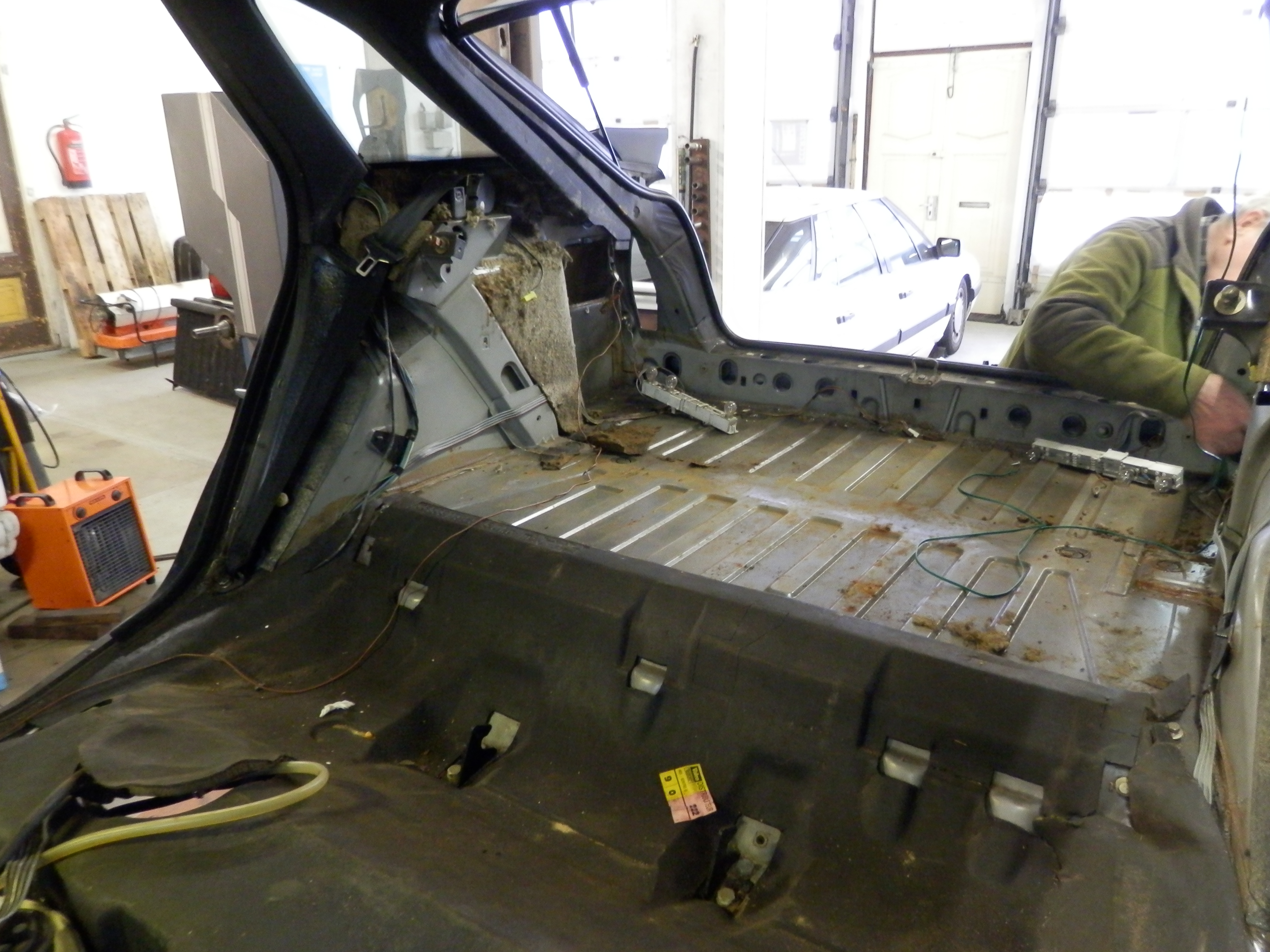

Het interieur ligt er nu helemaal uit zodat ik de dempingsmat goed om kan slaan om in de hoek te lassen. MIsschien dat ik 'm nog helemaal er uit ga halen. Er onder kom ik namelijk op enkele plekken de rubber doppen tegen die toegang tot de kokers onder de bodem geven. Toch wel makkelijk waarschijnlijk tijdens het conserveren.

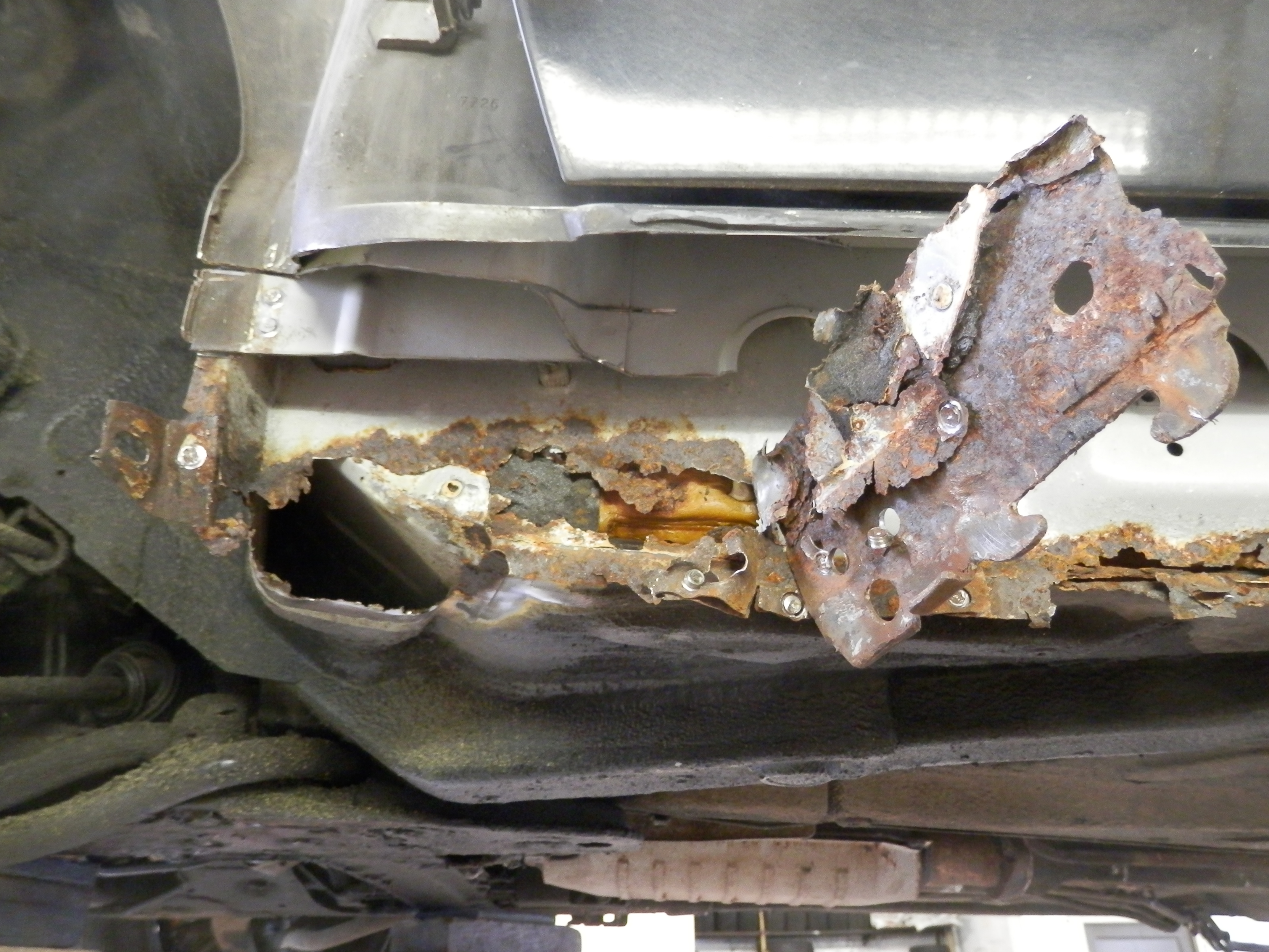

Vooral de bodem in de kofferbak heeft nog veel vocht gezien. En uiteraard kwam er achter een van de panelen nog een gemumificeerde muis uit gedondert. Die vondt het nodig om zo'n glaswol dempingsmat compleet uit elkaar te trekken en er in te overwinteren.
Na dit korte intermezzo kunnen we weer verder slijpen.

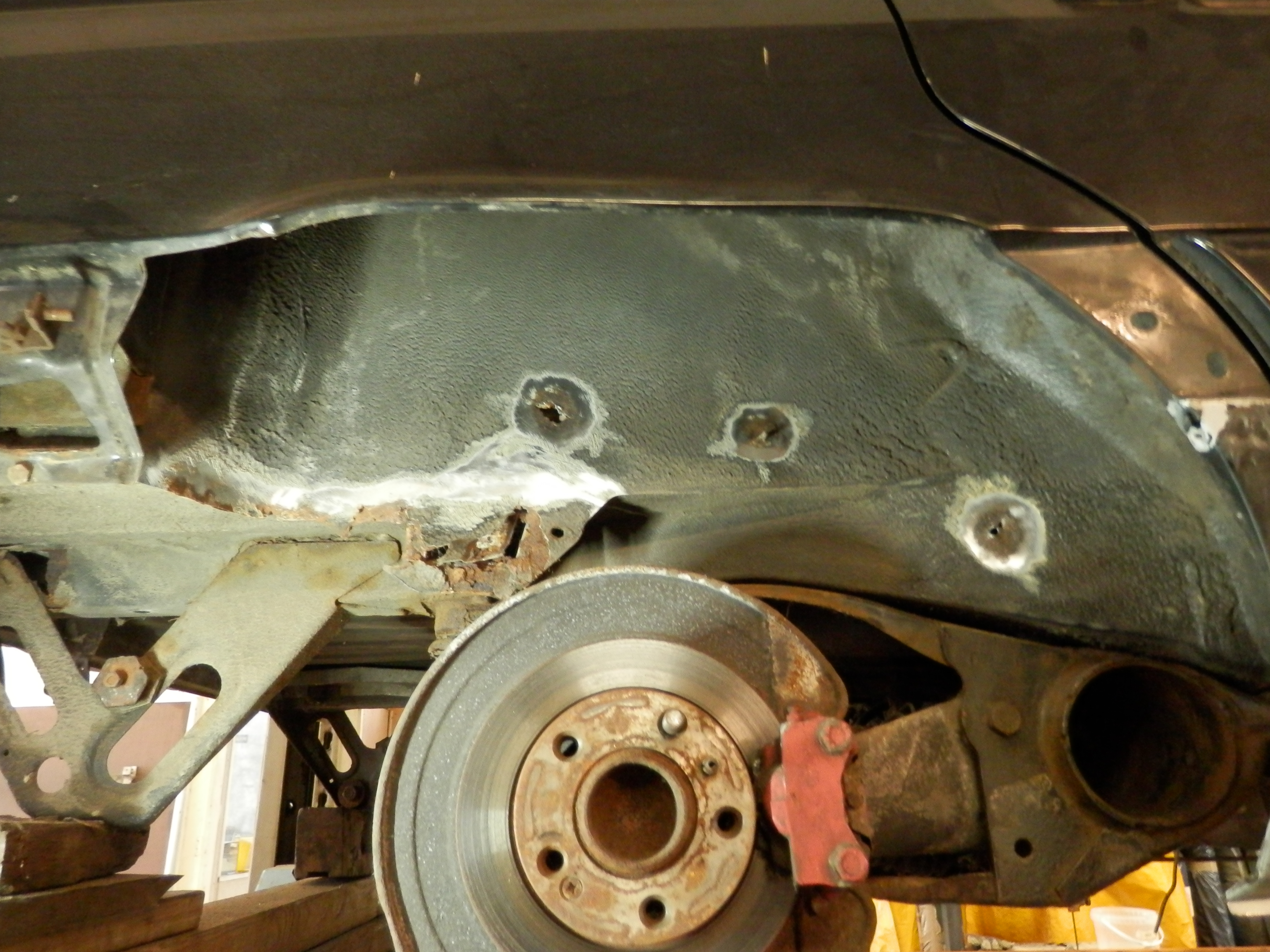

Eerst eens wat aan de achterhoek werken.

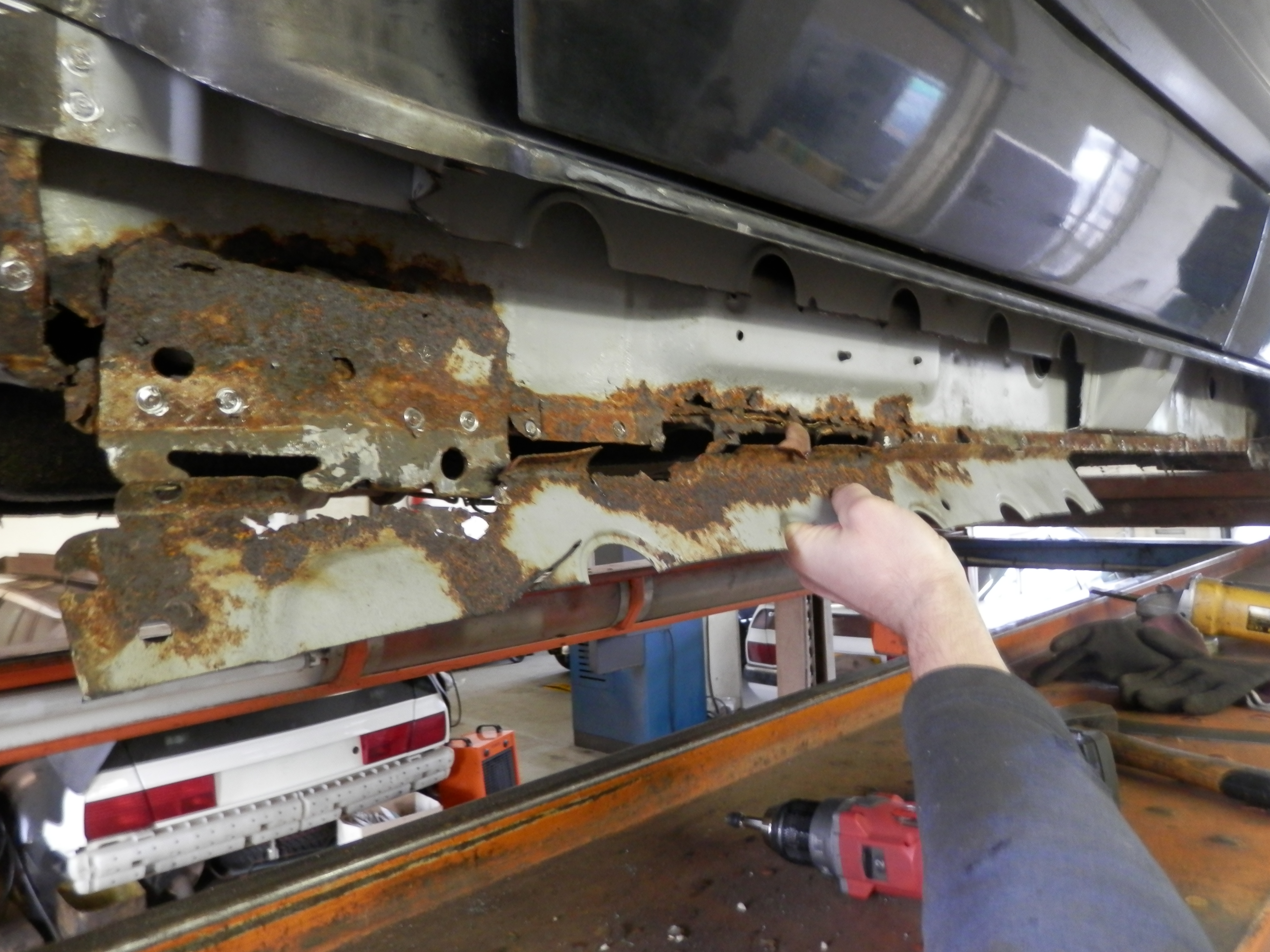

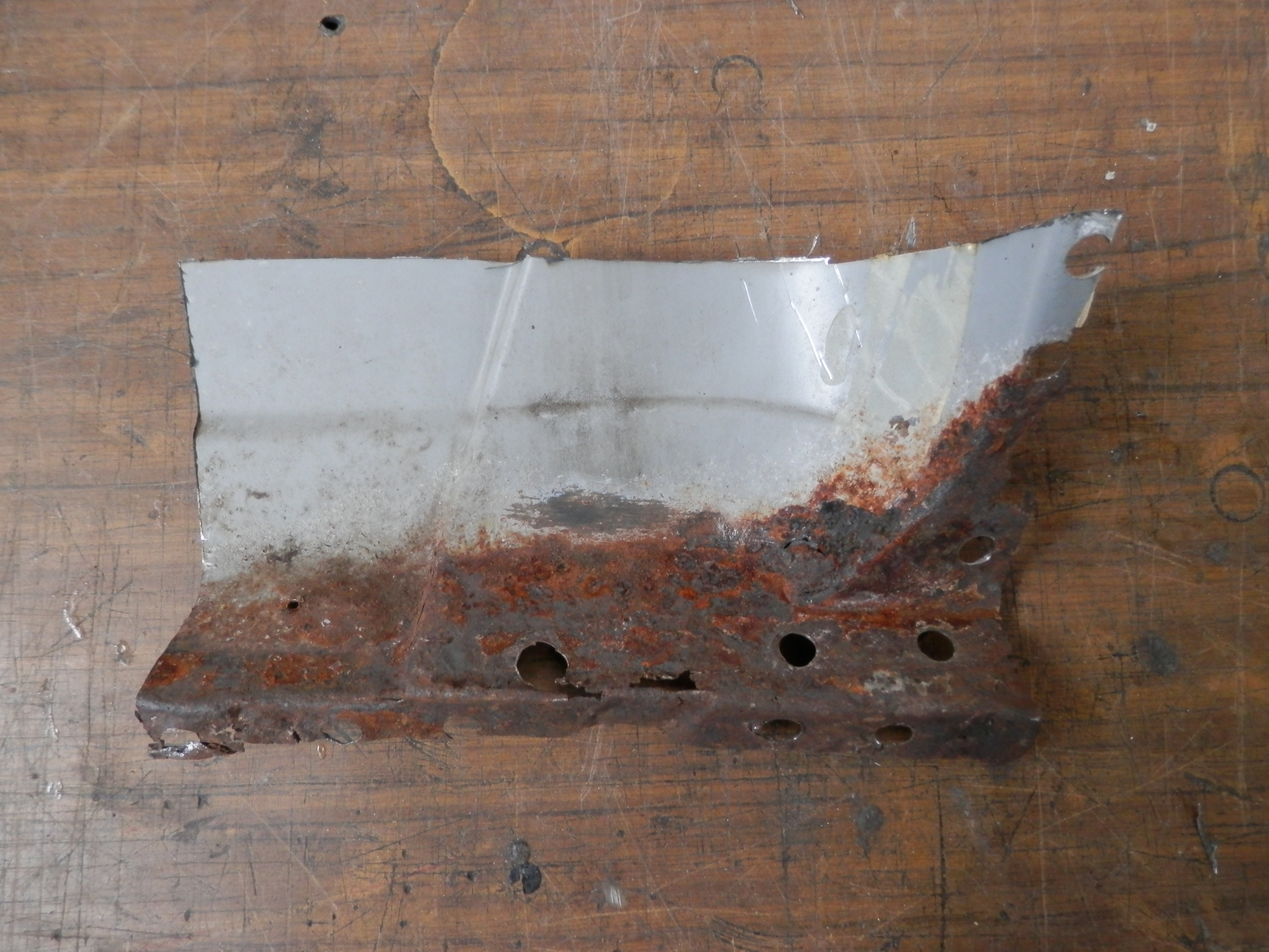

In plaats van grofweg te slijpen heb ik deze keer alle puntlassen opgezocht en uitgeboord. (buitenste laag van de dorpel ligt omlaag geklapt in m'n hand)
Aan de binnenzijde de PVC-coating verwijdert om te zien tot hoe ver de roest gaat en puntlassen in kaart te brengen.
De 'flap' die op bovenstaande foto over de kriksteun ligt zit aan de bodemplaat vast. Dat wil ik het liefst zo houden. Dus alle puntlassen uitgeboord en aan de buitenzijde voorzichtig met de slijptol een lijntje trekken zonder te diep te gaan. Met als resultaat...
Op de werkbank de overige puntlassen los gehaald zodat we ook kunnen zien wat er voor troep tussen de kriksteun en het plaatwerk zit.

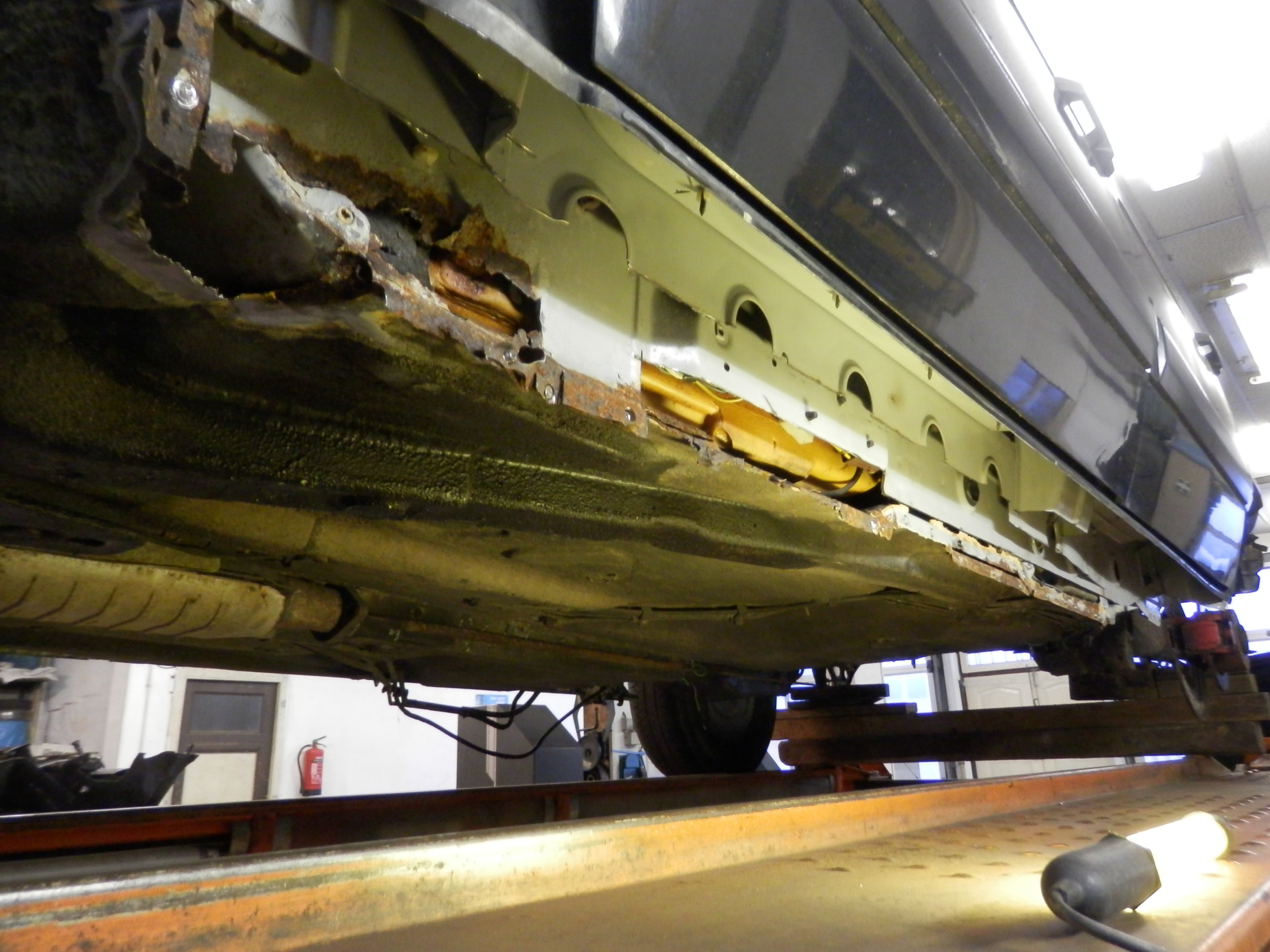

Maar roest kruipt goed, dus ook een strookje bodem moet er aan geloven.
Ondertussen nog wat roest betrapt op naar binnen kruipen bij een bodemkoker. (onder de b-stijl)
Op de kop van de dorpelhoek (wielkuip) zat een roestplek onder de coating verstopt die ik al heb laten zien. Na deze lekker behandelt te hebben met de staalborstel zat er geen roest meer op. Eigenwijs als ik ben wilde ik toch dat stukje er uit hebben om mooi glad plaatwerk er voor terug te zetten. Uiteindelijk niet voor niets.

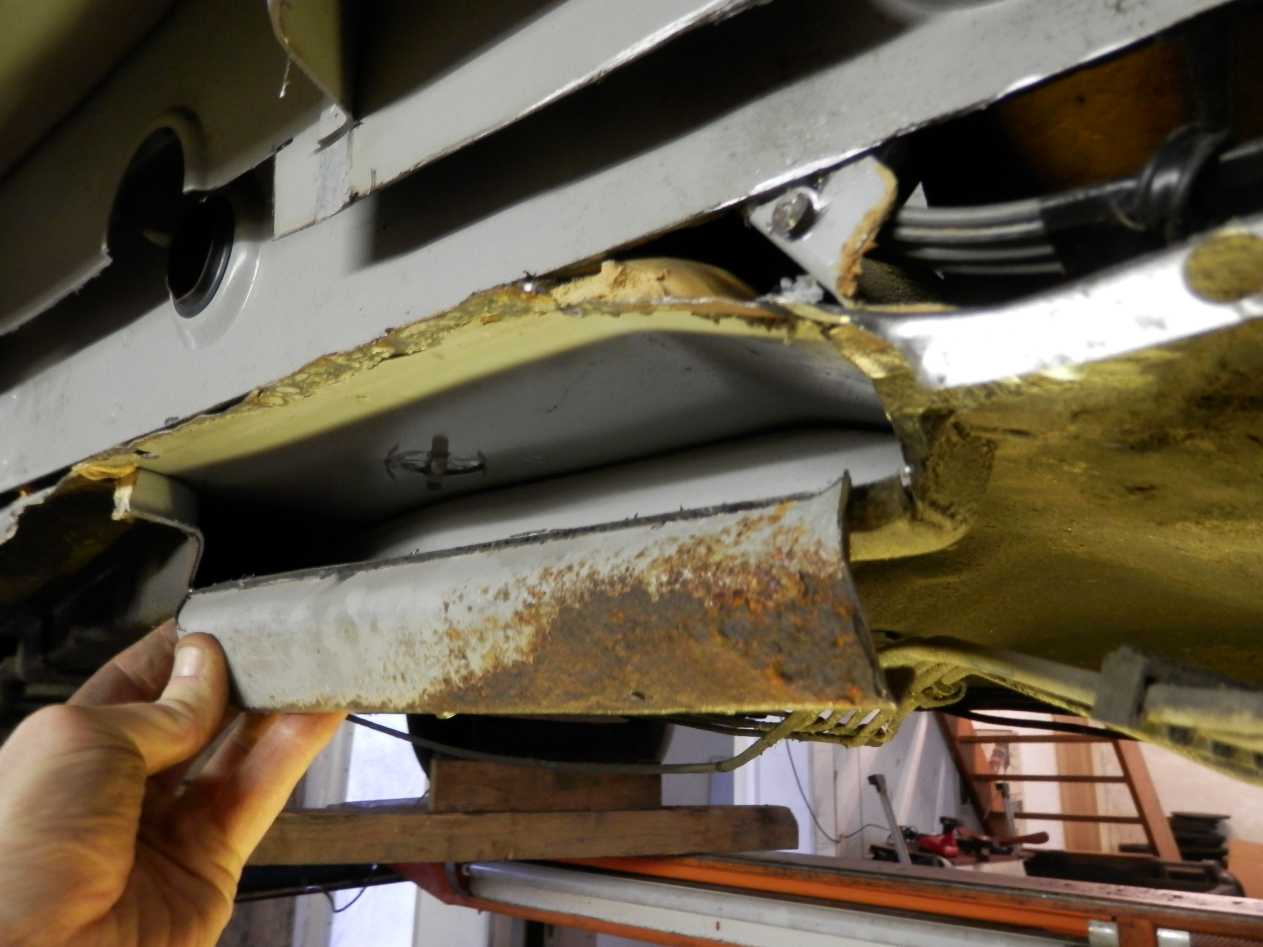

De kokers onder de kofferbakvloer kun je via de gaten inderdaad mooi vullen met een roestwerend product (naar keuze ;-)
Diezelfde kokers willen helemaal achteraan (tegen de achterbumper) wel eens doorroesten. Dat heb ik inmiddels al bij meerdere XM's gezien. Totaal geen ramp verder, maar ik zou het ff checken. Is soms moeilijk te zien.

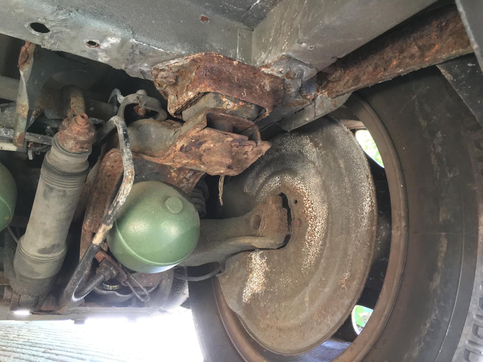

Bij mij zag het er zo uit.

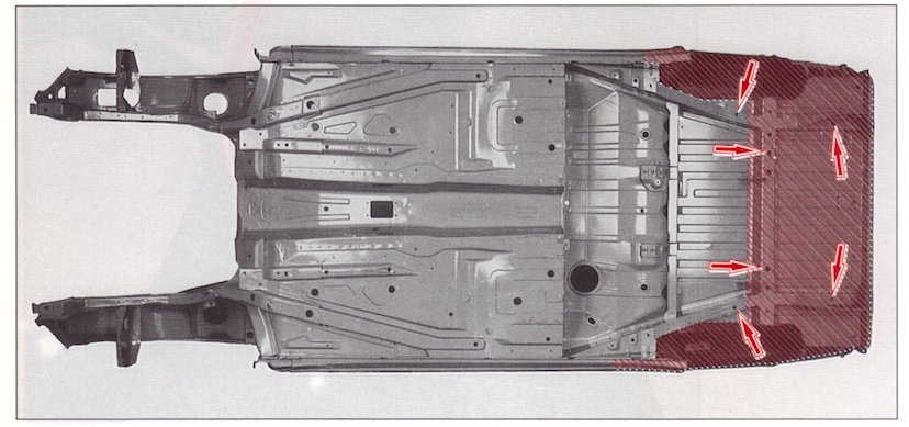

RE: project: "Le Mouton Noir"
Ik bedoelde ook wat meer vooraan. Ter hoogte van de voorstoelen. Of zijn dat dezelfde kokers?
Die uiteindes die je laat zien ga je hier ook nog wel terug zien ben ik bang. Hoe erg het is weet ik nog niet precies, maar de 'sneak-preview' zag er bedroevend uit.
Nee dat zijn inderdaad andere kokers. Hier staan ze wel aardig op.
(de arcering en de pijlen zijn ergens anders van)

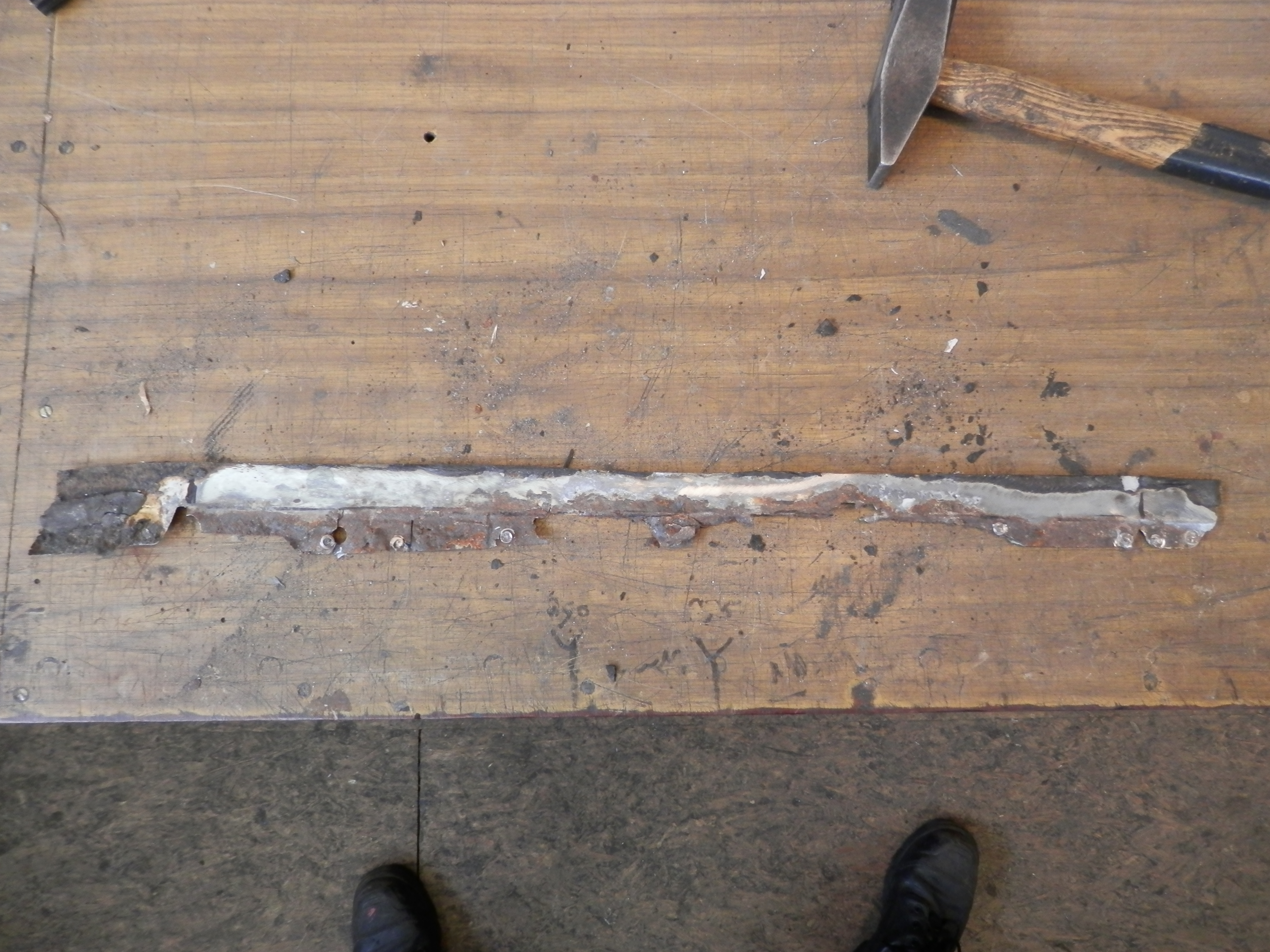

De strip die de rand van de bodem moet voorstellen netjes platgeslagen zodat deze overgetrokken kan worden op nieuwe plaat.
Uitgeslepen, bijgewerkt en omgezet in de bankschroef hebben we iets wat redelijk op het origineel lijkt.
Met wat puntjes vastgezet.

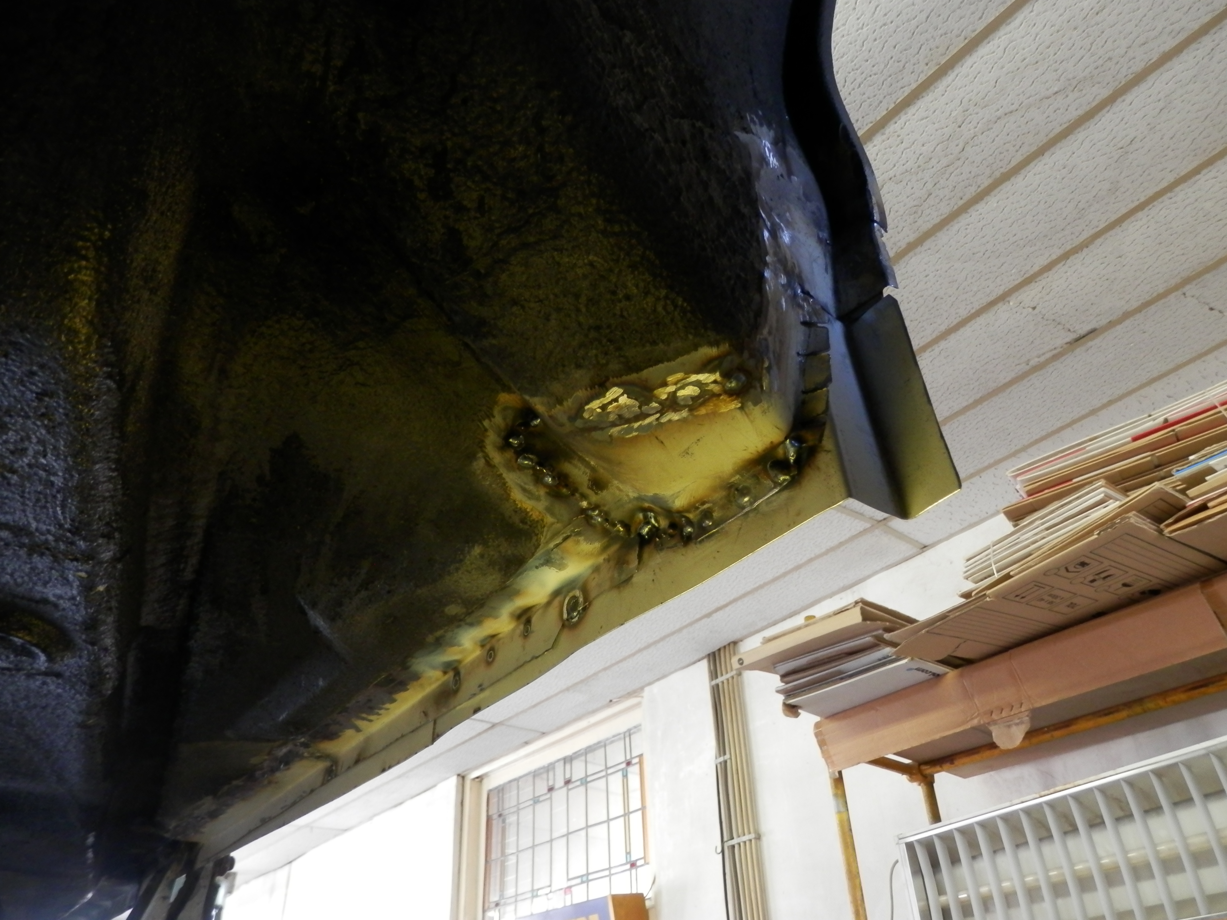

Nu nog er in lassen. Iets wat toch een stuk meer tegenviel dan verwacht. Ondanks dat ik zoveel mogelijk vrij had gemaakt bleef het behelpen met lekker de lastoorts kunnen positioneren en sturen. Het portier beperkte al aardig hoe ik er voor kon staan en het dashboard/stuur claimde ook iets teveel zijn plek. UIteindelijk sta je dan dus tegen de middenstijl, met je rechterhand links van je langs een stuur heen te gluren om (soort van) te zien wat je doet.
Wat ook niet meehielp was die bitumenlaag aan de binnenzijde van de bodem. Moeilijk te verwijderen en tijdens het lassen wordt het mooi vloeibaar en trekt richting je las. En als het je las niet vervuilt dan vliegt het wel in de fik. Om goed chagarijnig van te worden.
Maar uiteindelijk zit het en kunnen we een stukje koker dat we uitgesneden hadden ook weer terugplaatsen.

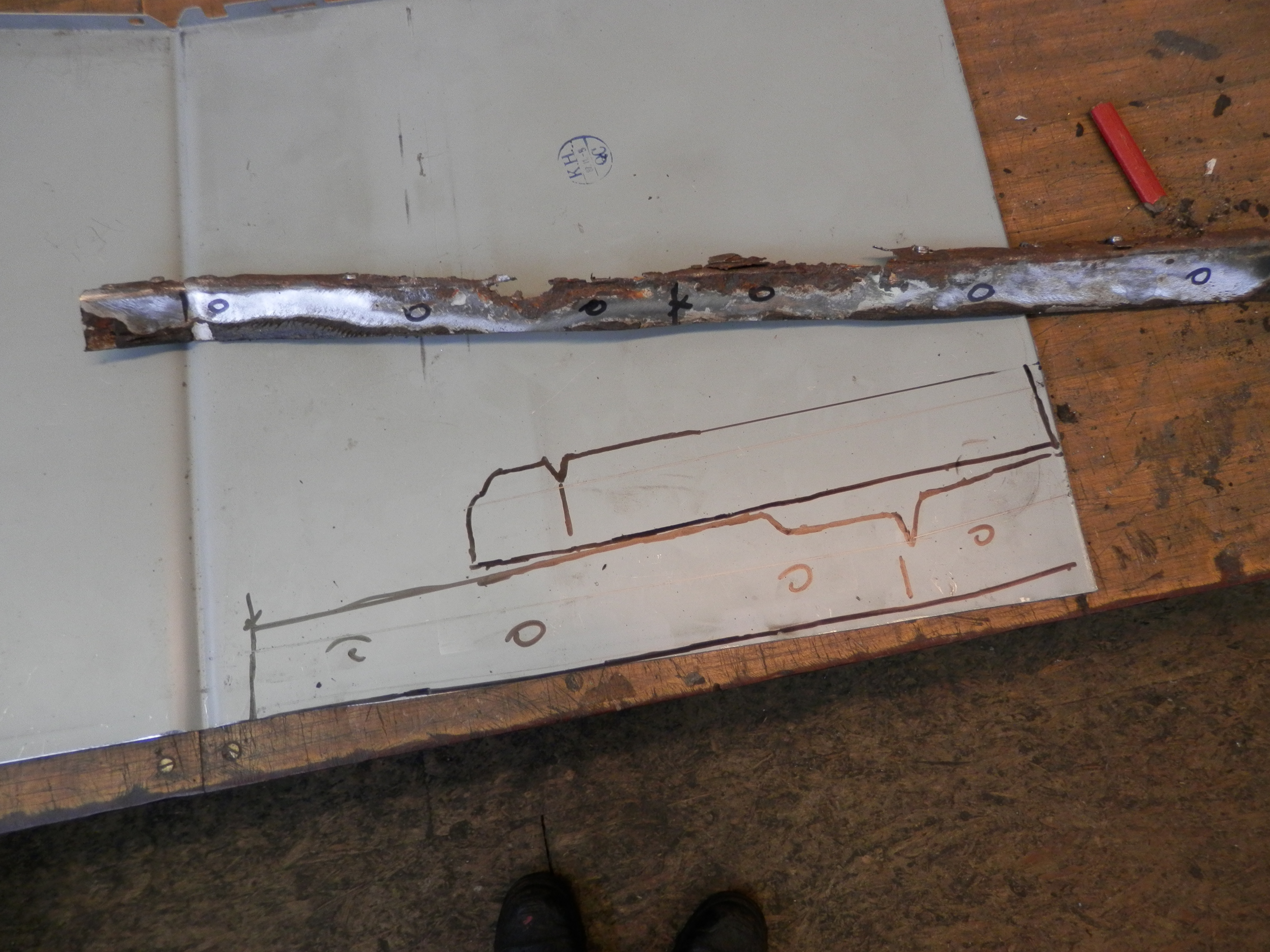

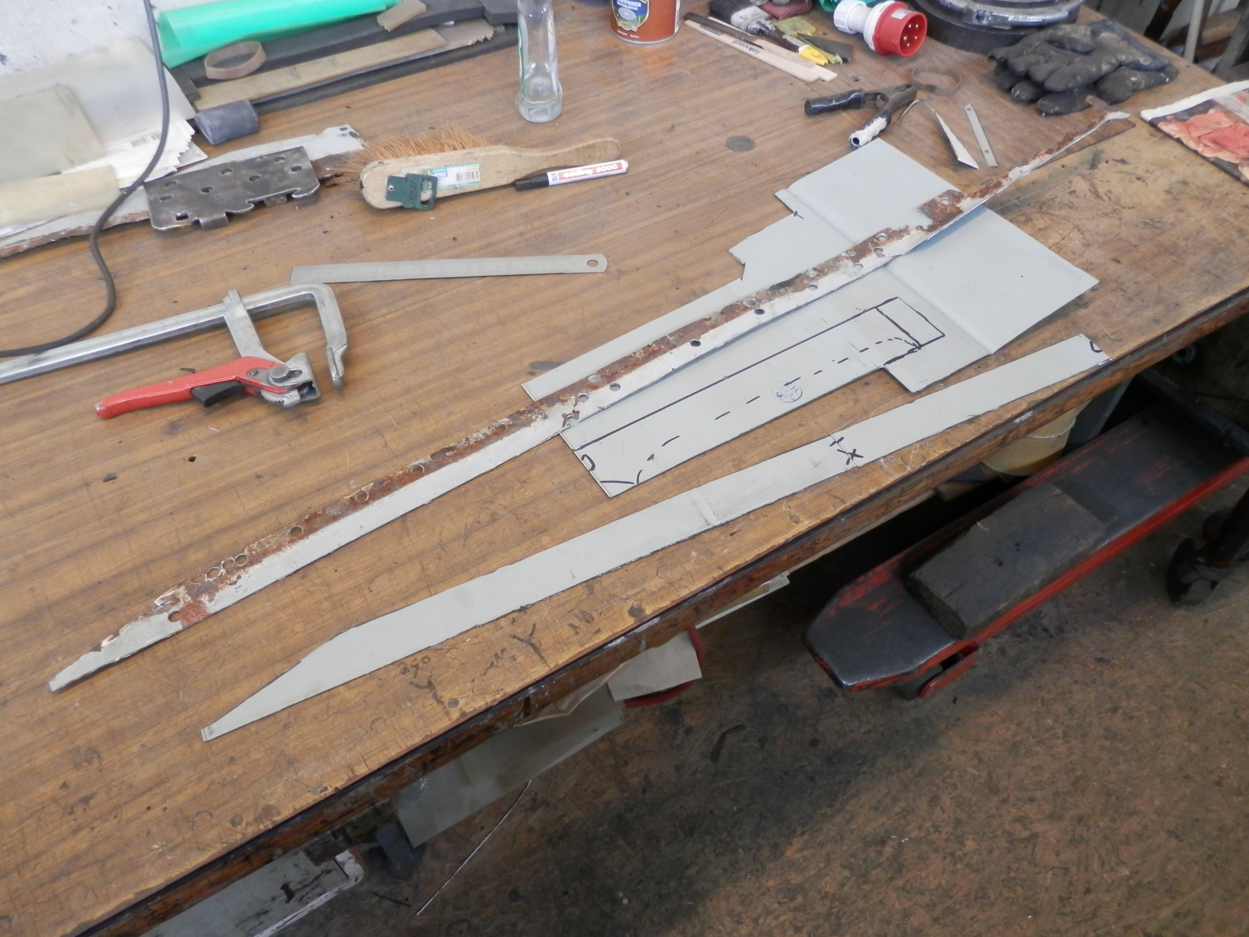

Nu komt er over bijna de hele lengte een strook te liggen. Omdat ik geen plaatmateriaal heb waar ik dat soort lengtes uit kan halen gaan we die uit kortere strookjes opbouwen.
Stukje 1 in vorm geslagen en vastgelast.
En een beetje als overzicht:
Stukje 1 met vlak geslepen las; Stukje 2 vastgelast en proplassen aangebracht, Stukje 3 net gepositioneerd met voorbereide gaten voor de proplassen.

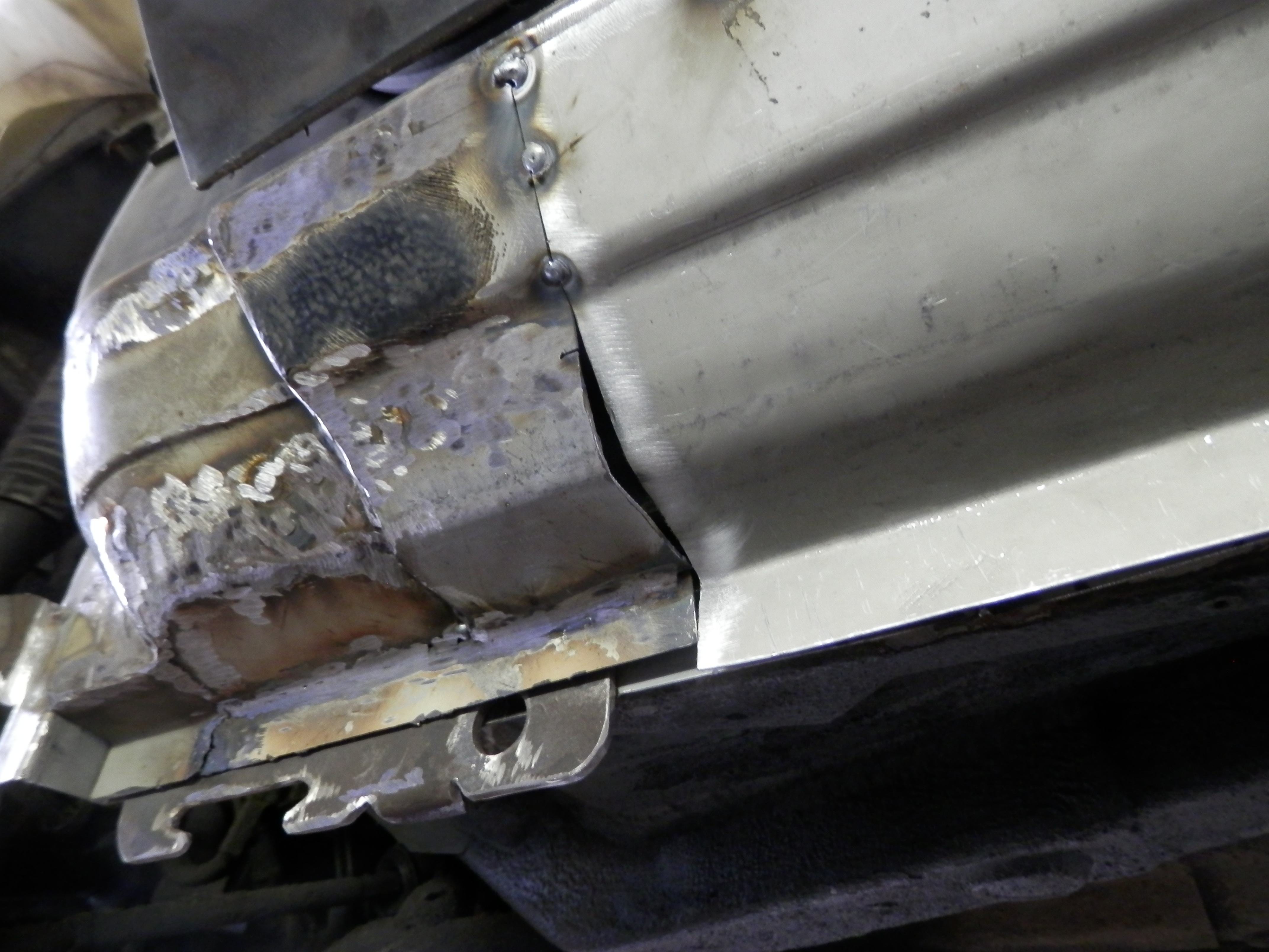

Dan hadden we nog een stukje koker bij de voorste hoek dat weer dicht moest. Ook een van de wat lastigere dingen omdat 'omhoog' lassen bijna niet wil. Maar met wat geduld en geklooi zit het uiteindelijk wel. (Op de foto is het nog niet afgewerkt)

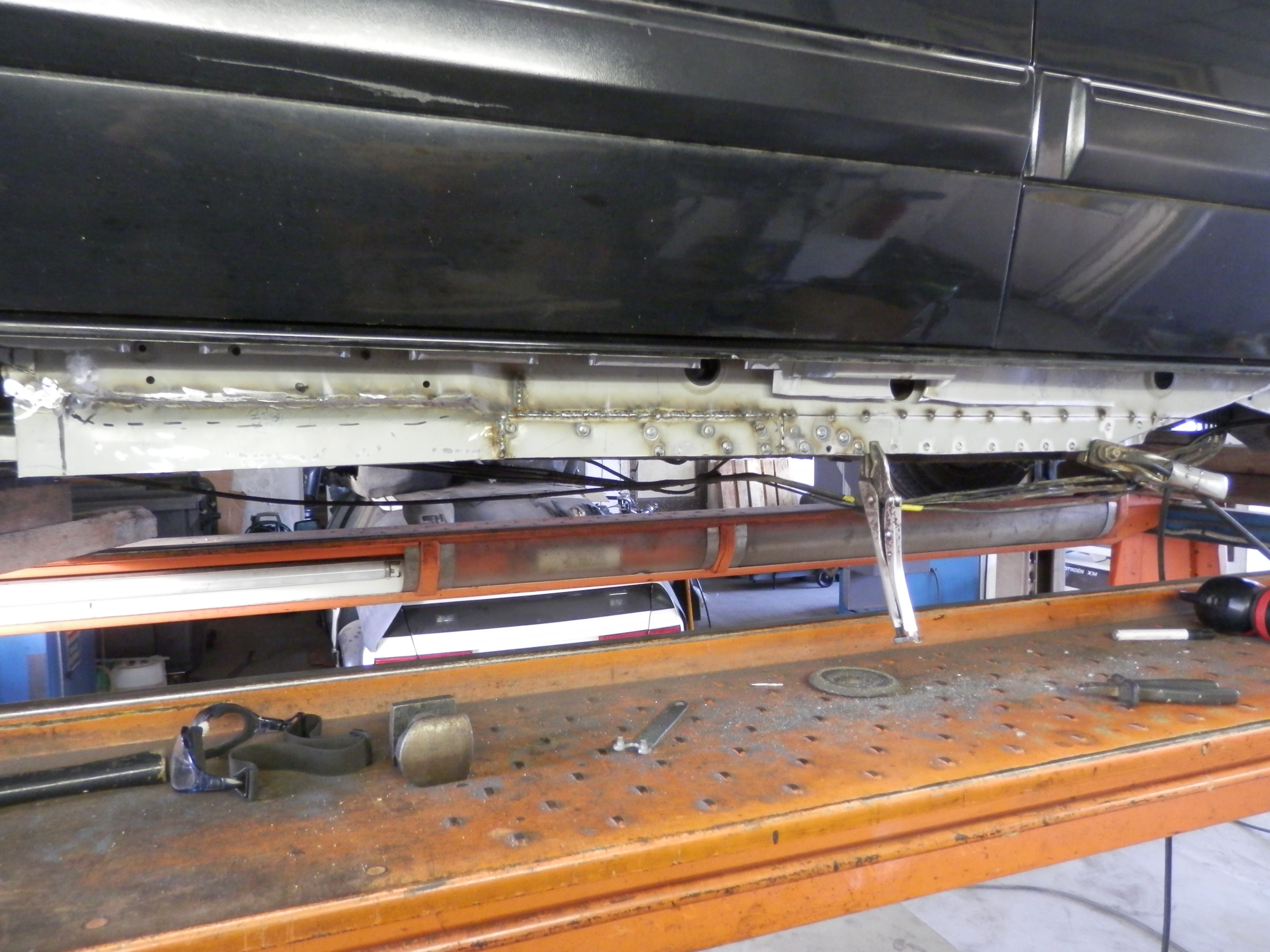

Nu kan ook het laatste stukje plaat dat het interieur van buiten moet afsluiten geplaatst worden en hebben we in ieder geval weer een dichte bodem.
We hebben weer een slagje geslagen...

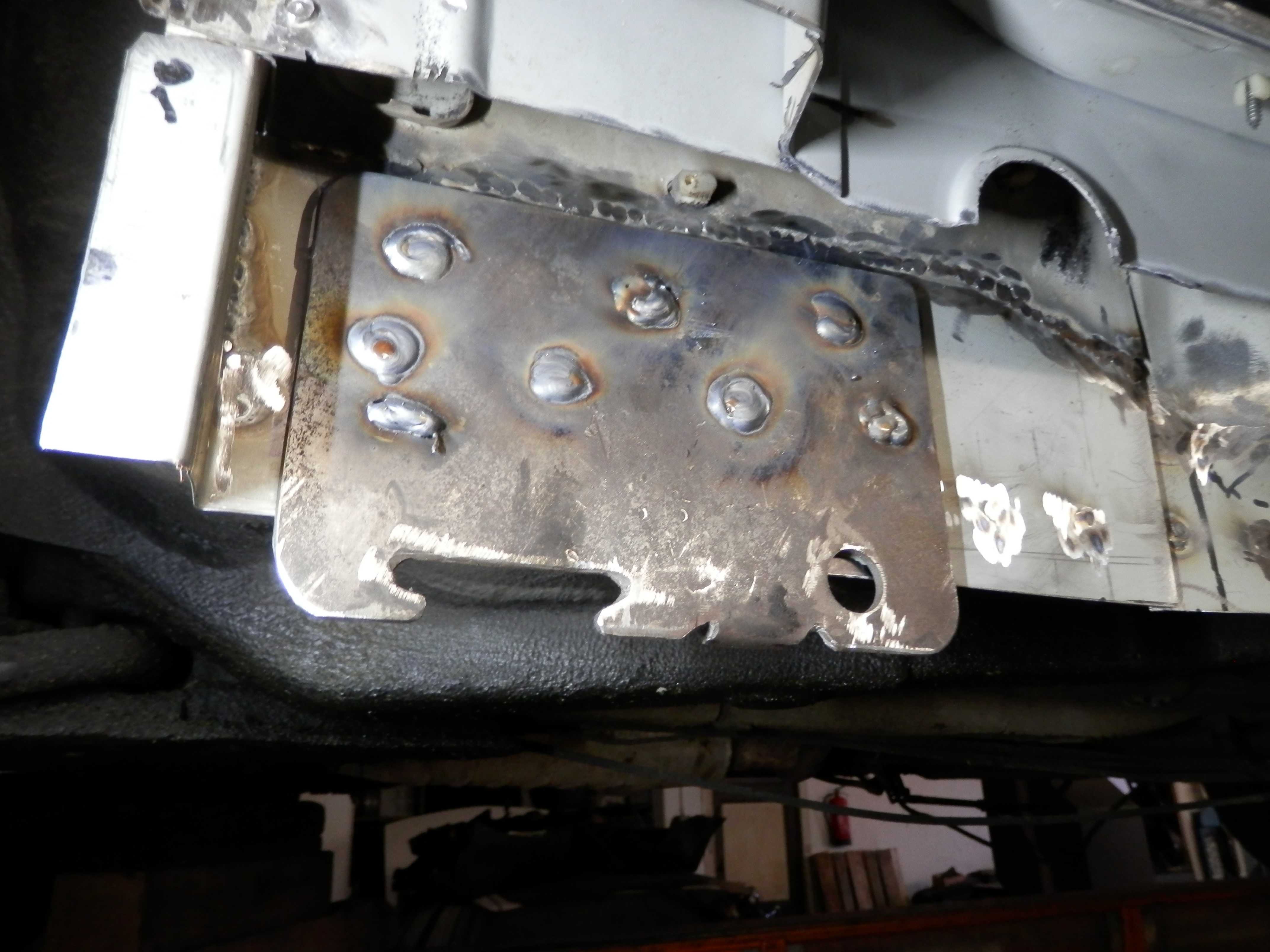

Voorste (imitatie) kriksteun weer geplaatst.

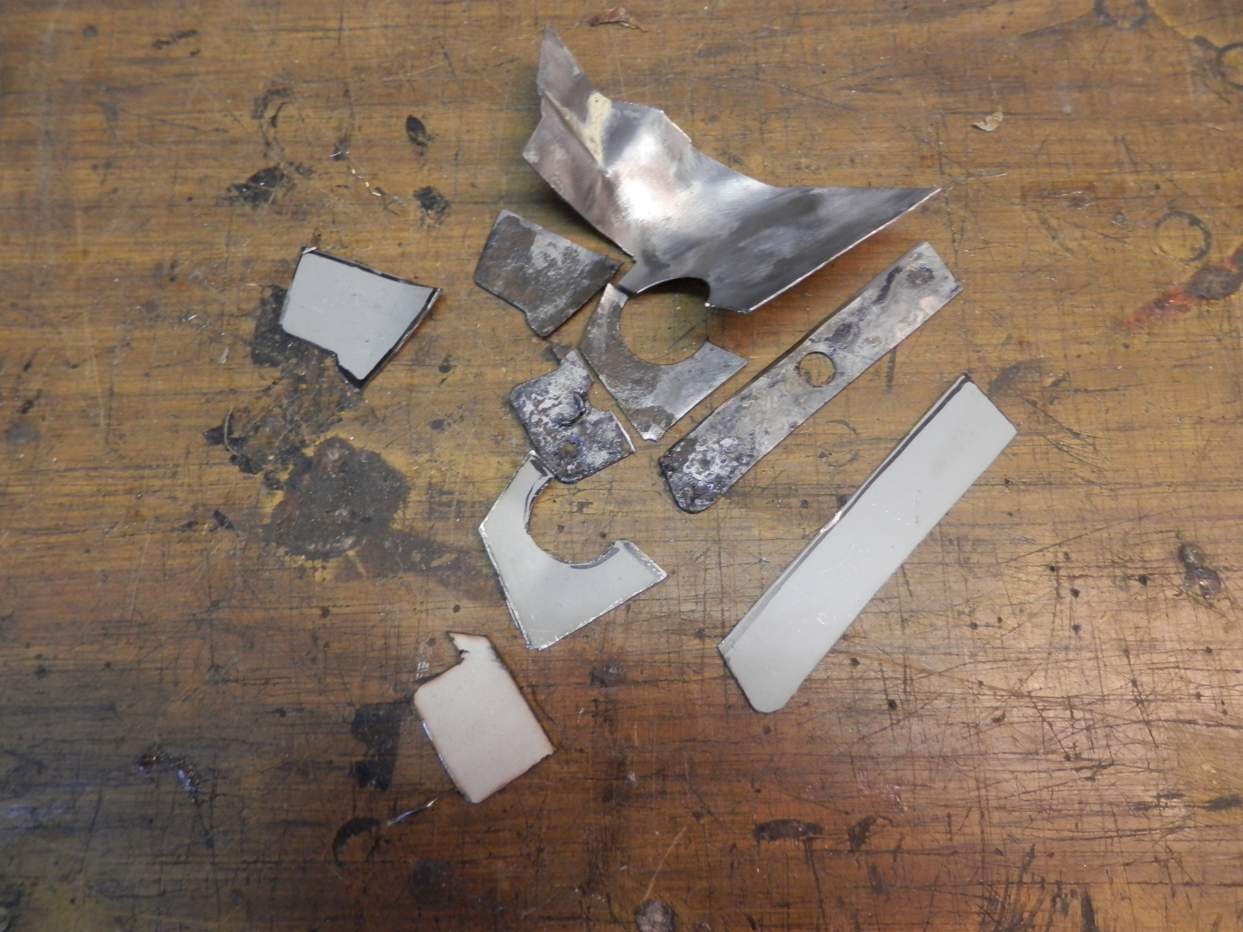

Een (redelijk geslaagde) poging tot het namaken van plaat met verstevigingsgaten er in gestanst en ruimte voor de achterste kriksteun.
En ook achter kan de (imitatie) kriksteun er op.

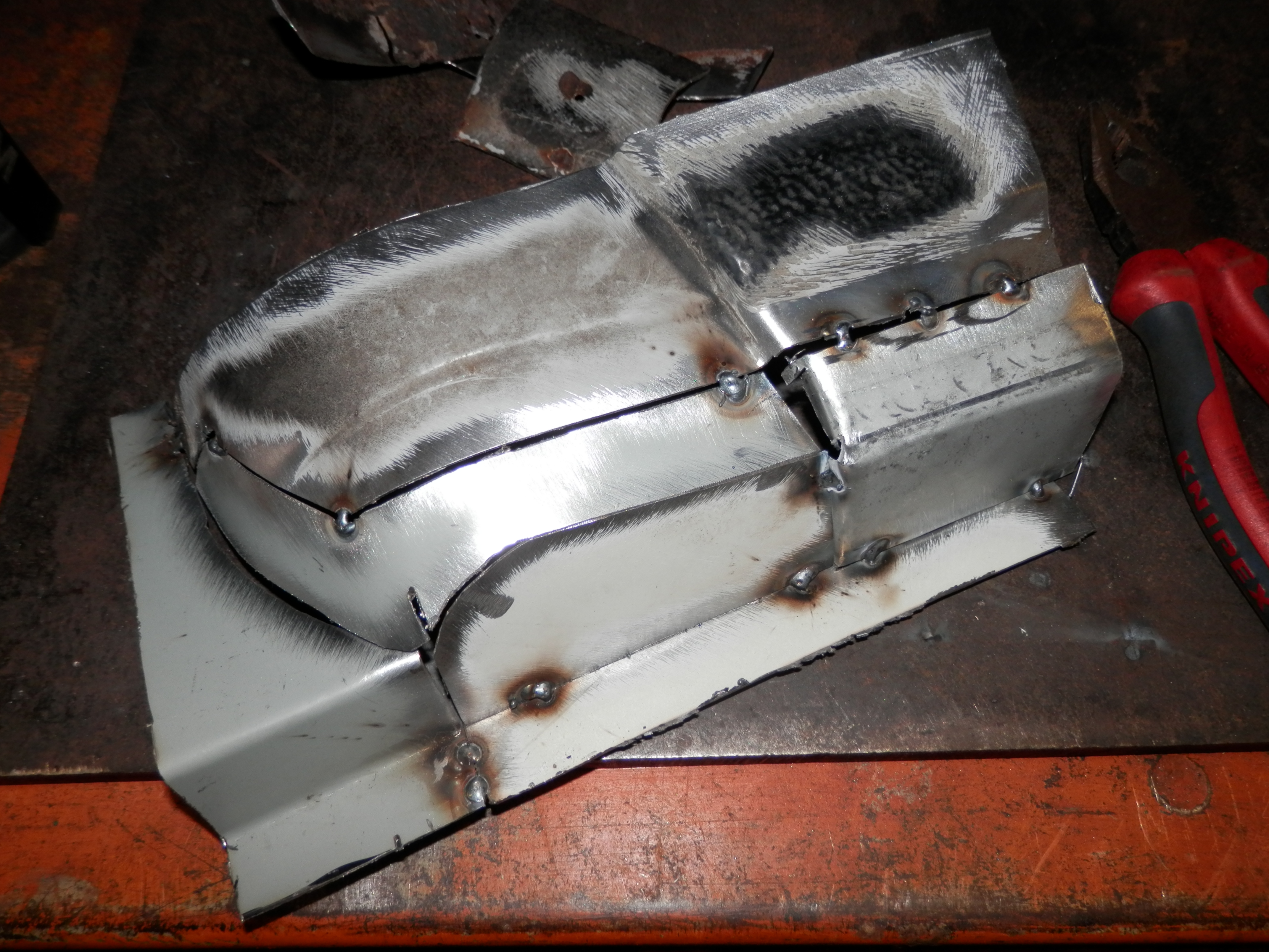

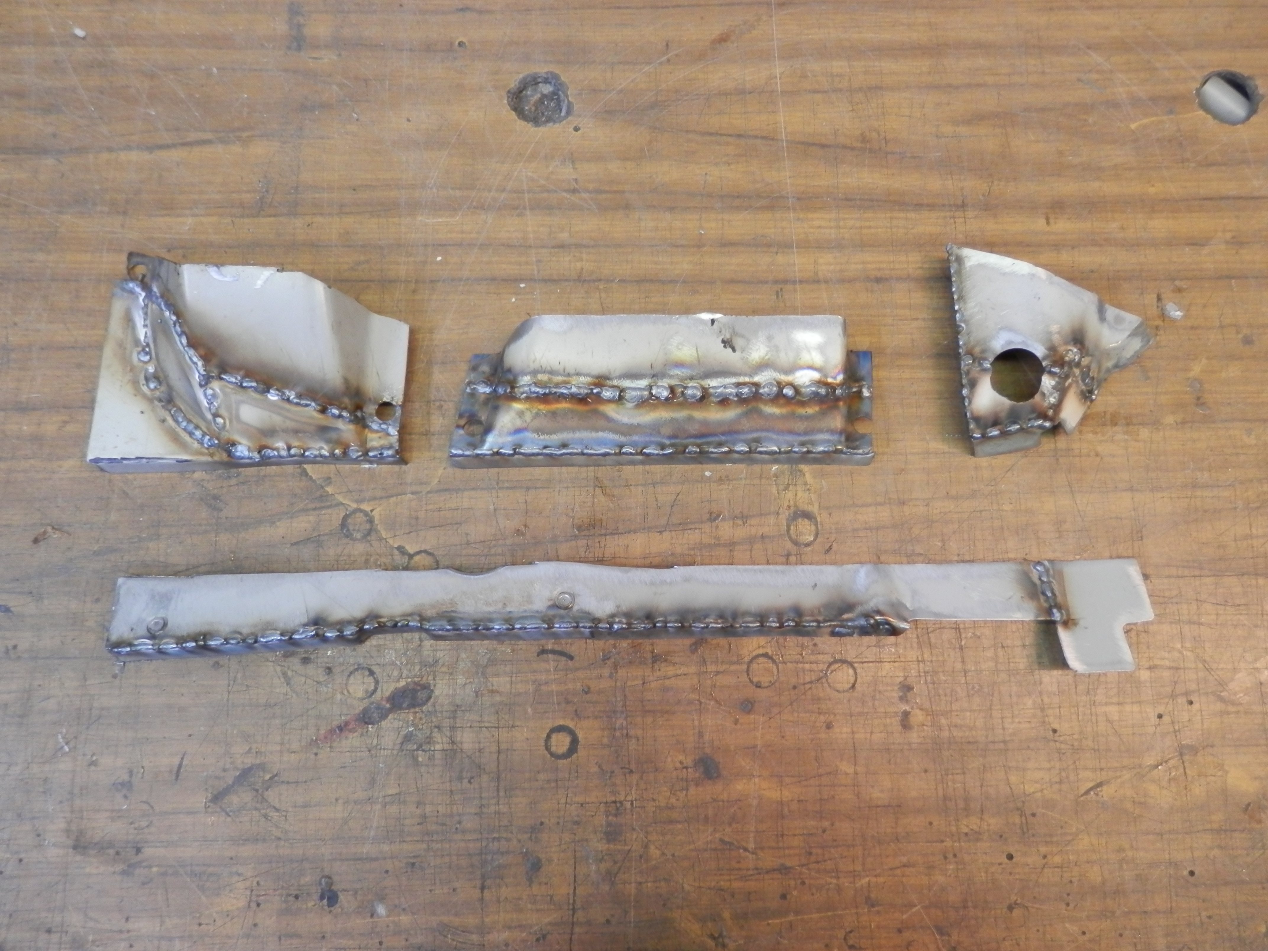

Dan moet ik weer de onderzijdes van de steunkokers gaan herstellen. Gezien de complexe vormen en mijn 'plaatwerk-expertise' heb ik besloten deze stukken niet uit een plaat in vorm te kloppen, maar uit kleinere stukjes op te bouwen.
Zoiets krijg je dan:

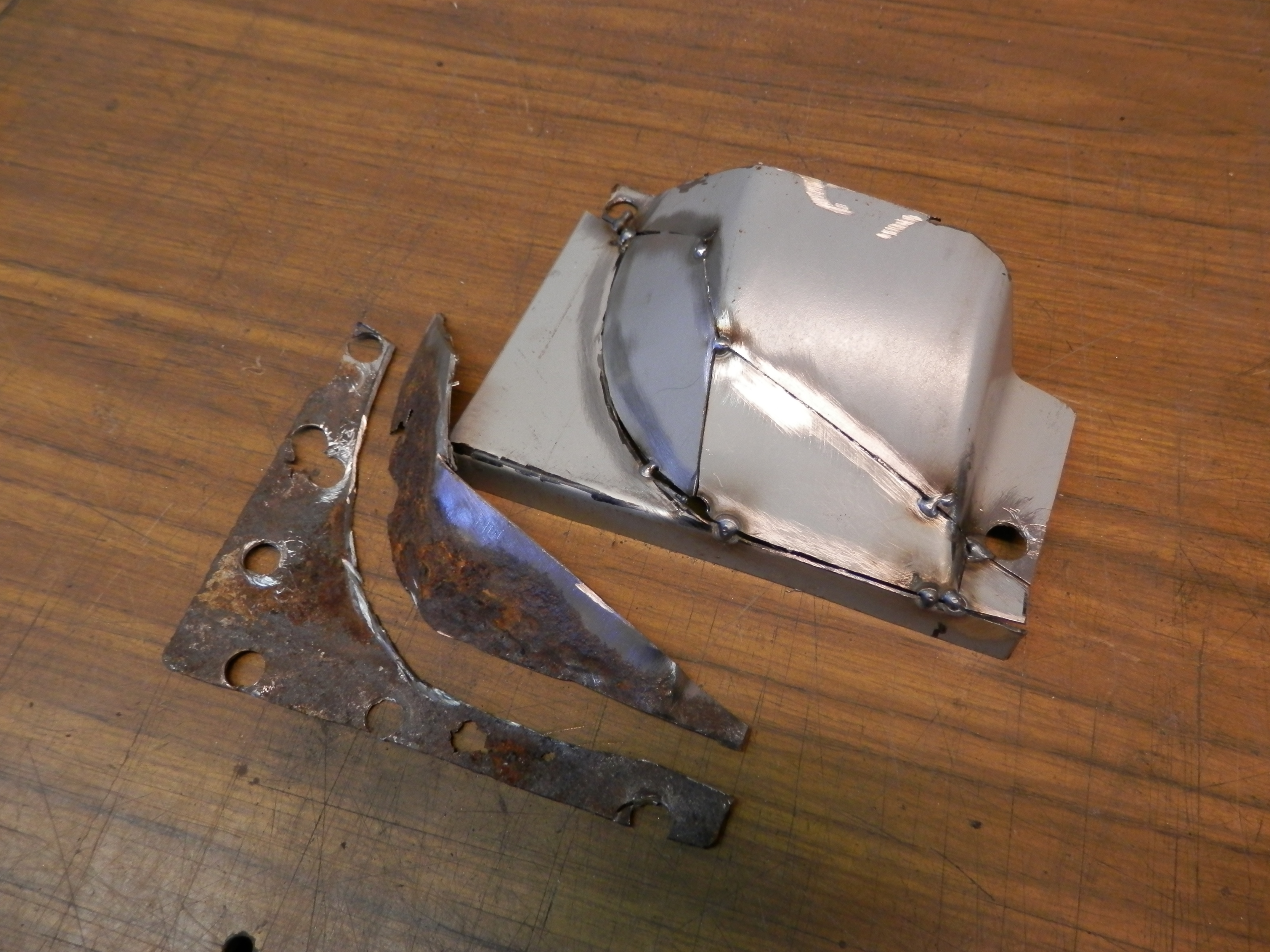

Voorste steunkoker (bovenste puzzelstuk is origineel, vervangen stukjes liggen er onder)
Achterste steunkoker. (tot puzzel vermaakt met de nieuwe vervangende stukjes er naast)
En een totaalplaatje van de (nu) prefab-delen die ik zo op de wagen kan lassen.
Wat dan uiteindelijk dit als eindbeeld geeft.

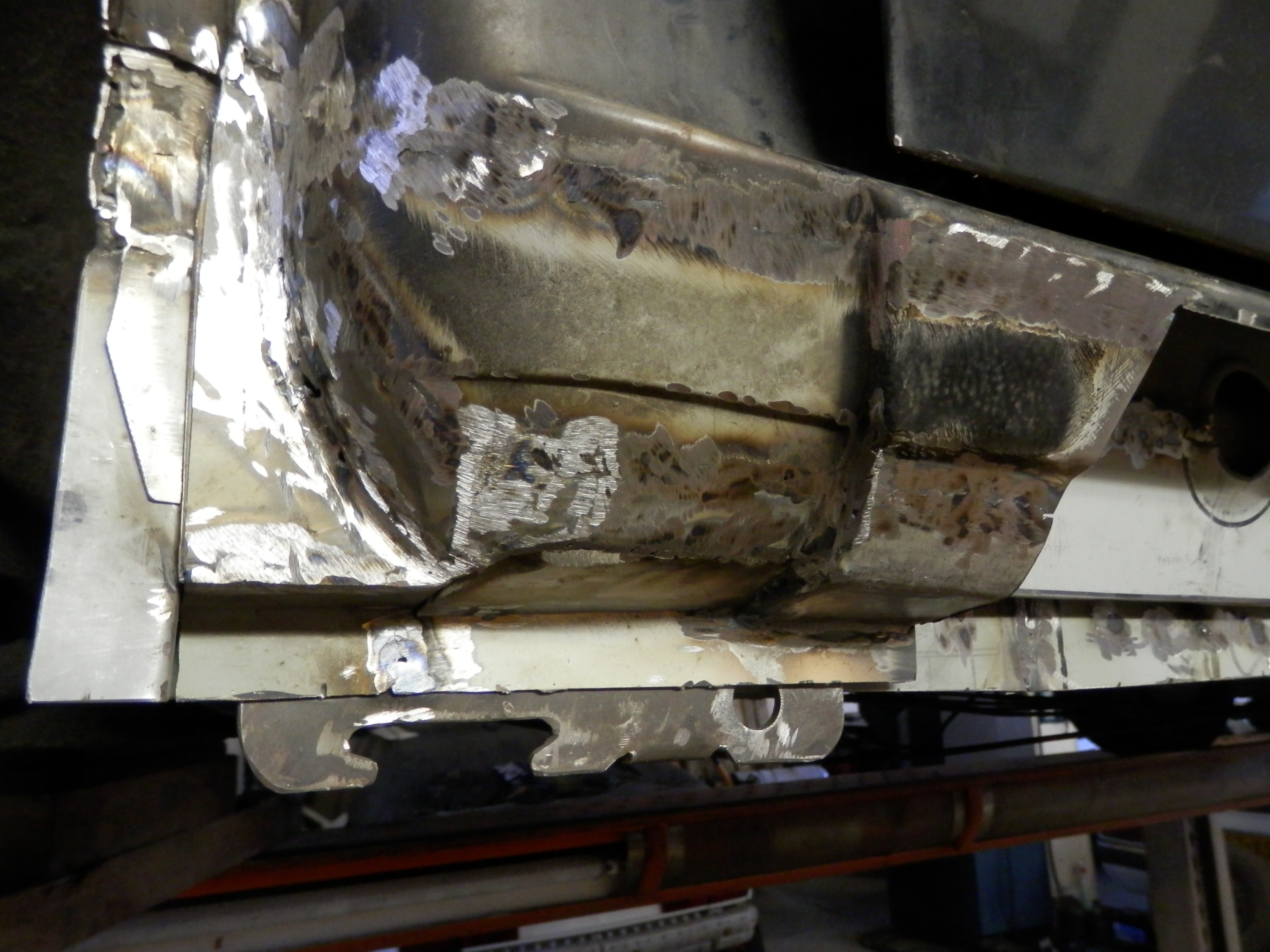

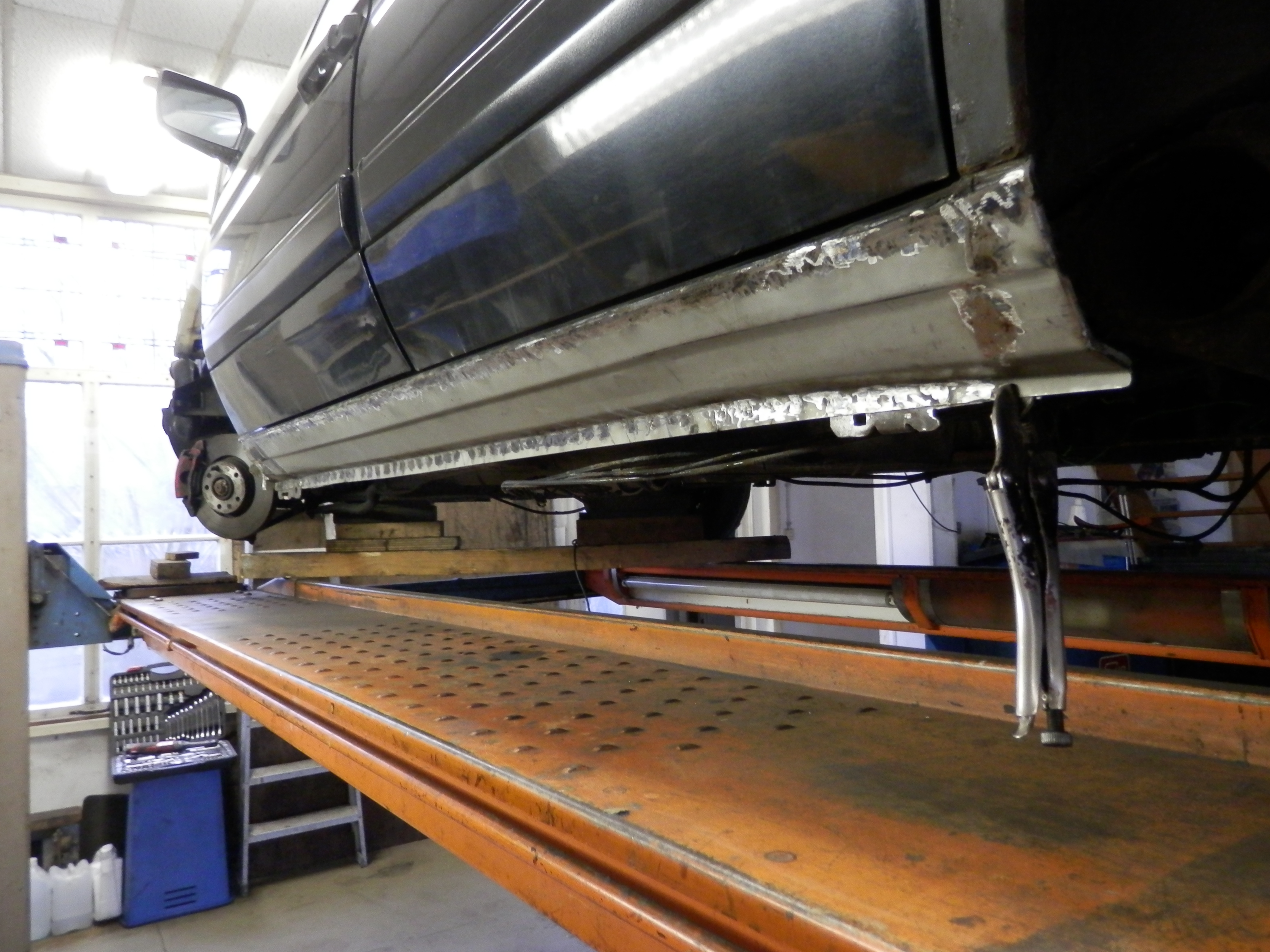

Daar kunnen we mooi de buitenzijde van de dorpel op gaan bevestigen. Een beginnentje aan het 'kop'-stuk heb ik al kunnen maken.
(ook hiervan is alleen het bovenste puzzelstukje nog origineel)
(zo was het)
Dat puzzeltje bleek toen het uiteindelijk op de wagen at toch niet helemaal perfect te passen. Geeft niet.., dan halen we het deels uit elkaar en werken het bij.

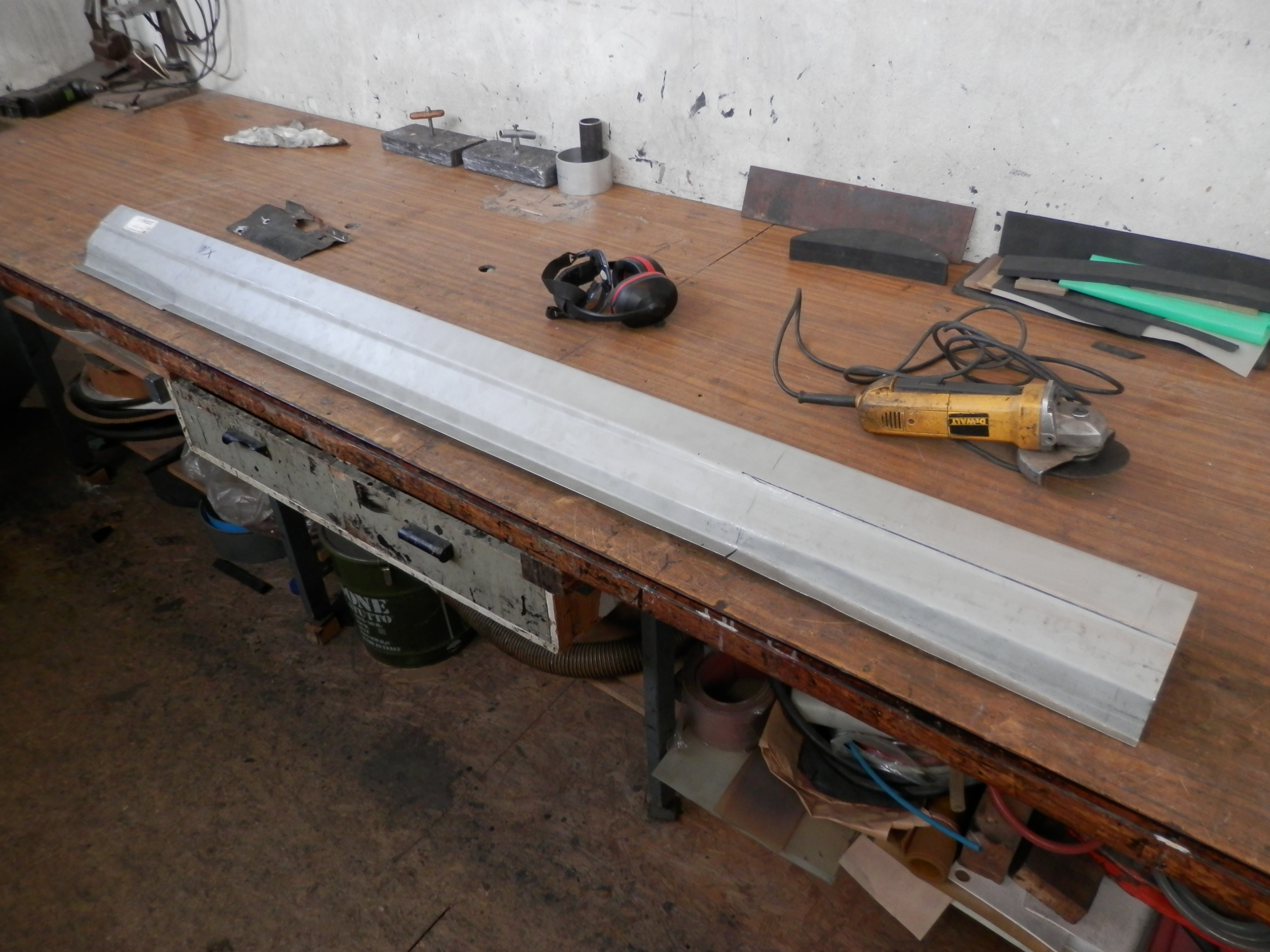

Nu kunnen we ons richten op het mep en vouwwerk om de rest van de dorpel in vorm te krijgen.
Met als eindproduct...
...een perfect passend stuk plaatwerk.
Gelukkig valt alles bij te werken...
...en eindigen we met een strakke dorpel.
En dan nu... Met 3 zelfgemaakte kriksteunen wil je toch wel weten of 't spulletje een beetje goed in elkaar zit. Dus...
Voetjes van de vloer! Onder elke kriksteun een bokje en hopen dat ze er morgen nog steeds op staat zodat morgen het subframe onder de wagen vandaan kan.

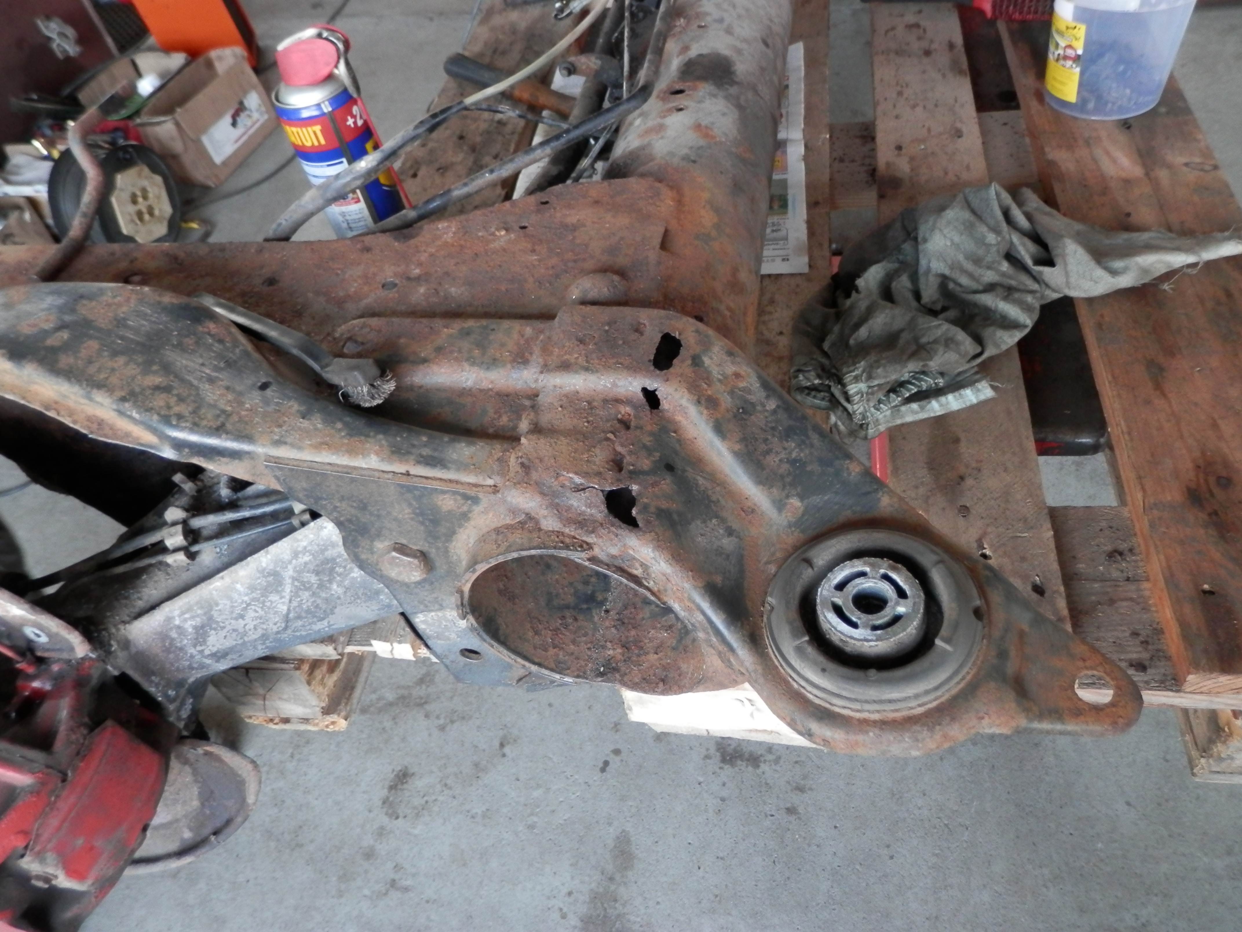

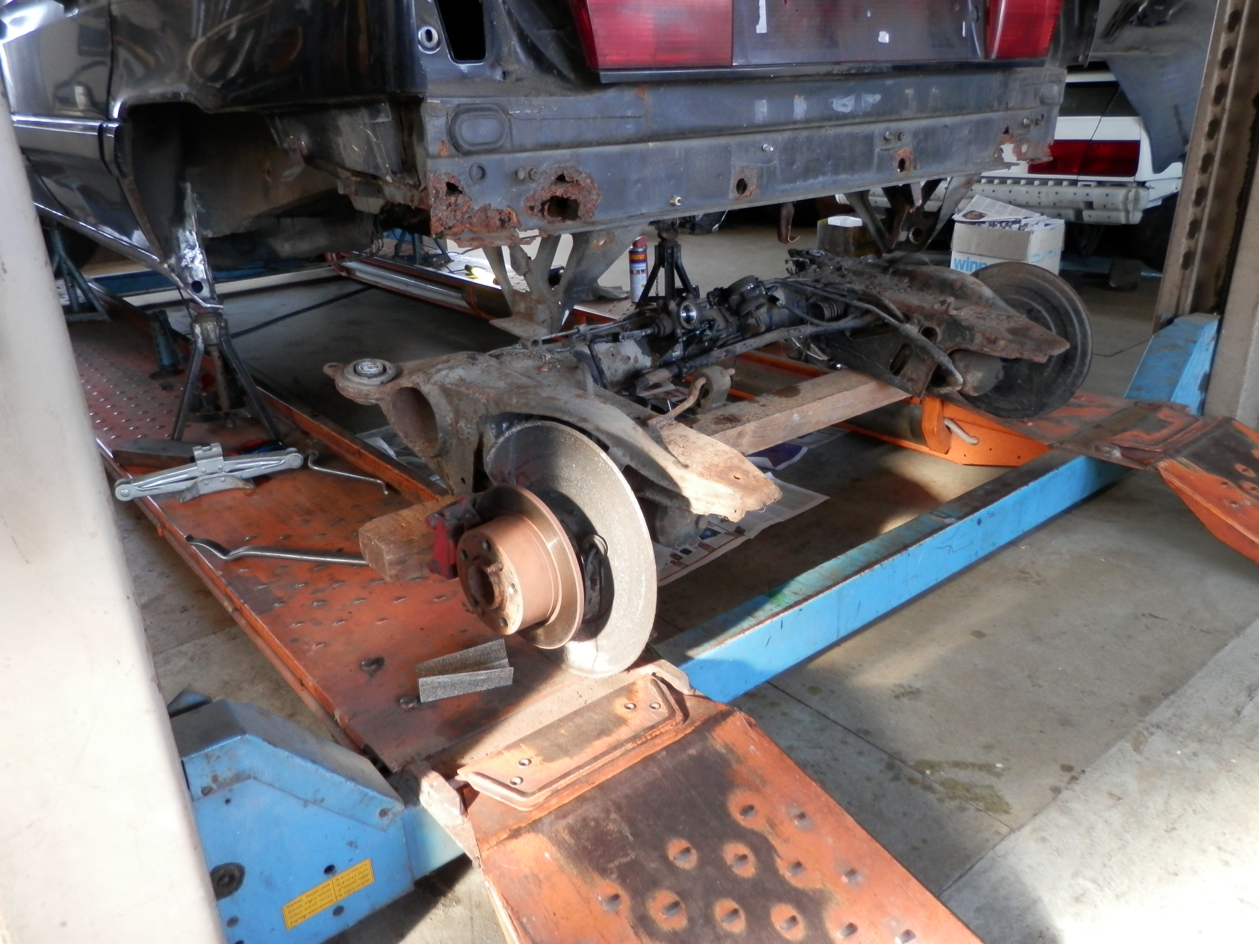

Momenteel ligt het achterste subframe op de operatietafel. Er onder uit halen viel eigenlijk behoorlijk mee.
Qua staat...? Tja.., er zit wat werk aan zullen we maar zeggen.
Even een rauwe foto van hoe de bovenkant er uitzag zonder iets schoon te maken. (op deze hoek ligt bij serie 1 het brandstoffilter)
En na wat borstel en bikwerk van m'n vader beginnen de gaten tevoorschijn te komen.

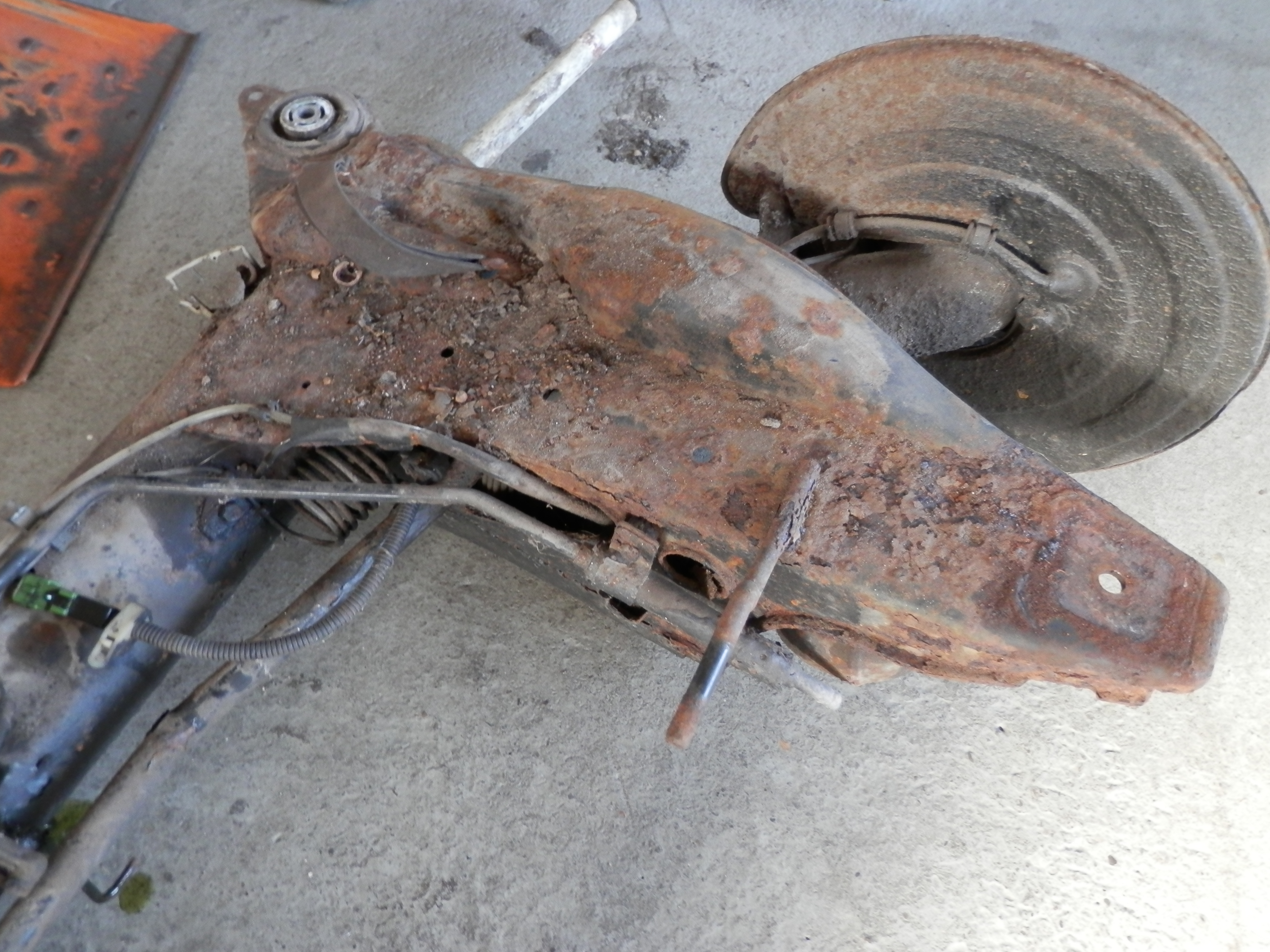

Ondertussen ben ik bezig geweest alle klemmetjes en onderdelen te demonteren. Dat gaat allemaal niet heel soepel gezien de lading aanwezige roest. De schad staat dan nu ook op een paar afgeslepen bouten en de dikke hydrauliekleiding van de rechter veercillinder is doorgescheurd. Beide wartels waren vast geroest aan de leiding en niet los te krijgen.
Als laatste zijn we 2 uurtjes zoet geweest met de borgpen van de veercilinder er uit te halen. Geen beweging in te krijgen tot op het moment dat ik had besloten dat ie van mij wel mocht afbreken en ik die pin dan wel uit zo boren ofzo. Toen kwam er toch wel beweging in.
Dus voor de volgende ga ik iets minder lief zijn als die niet meteen meewerkt.
De onderzijde van het subframe heeft een tectyl laag, dus ik ben benieuwd wat daar onder vandaan gaat komen.
Uiteindelijk als alle delen gedomonteerd zijn gaan we het subframe helemaal stralen (ervan uitgaande dat ik geen schokkend grote gaten / missende delen ga tegenkomen).
Dan als laatste nog de silent blocks.
Die.., mwah.., mogen ook wel vervangen worden denk ik.
