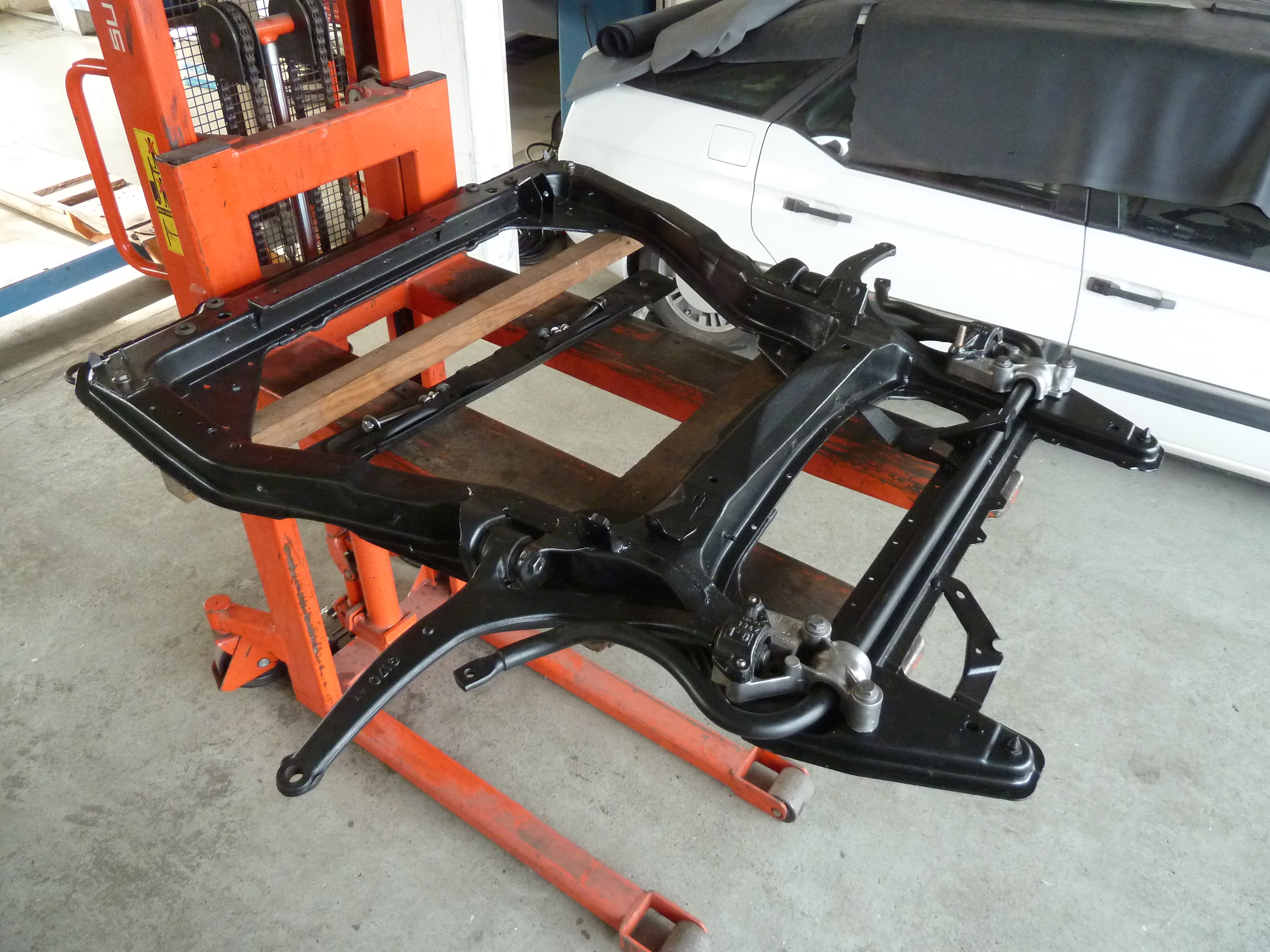

Nu het zo'n beetje tijd wordt voor de opbouw heb ik gisteren alle delen die zwart hóren, maar dat niet meer geheel zijn, bij elkaar gesprokkeld.
Wegens het afgelopen weer was de 'straal-cabine' meer een zwembad geworden. Geen zin om dat allemaal op te ruimen, dus maar weer lekker ouderwets met de staalborstel de losse roest en afbladderende verf verwijdert. Volgens het blik Brantho zou 't spul zo over roest heen moeten kunnen, dus dat geloven we dan maar.

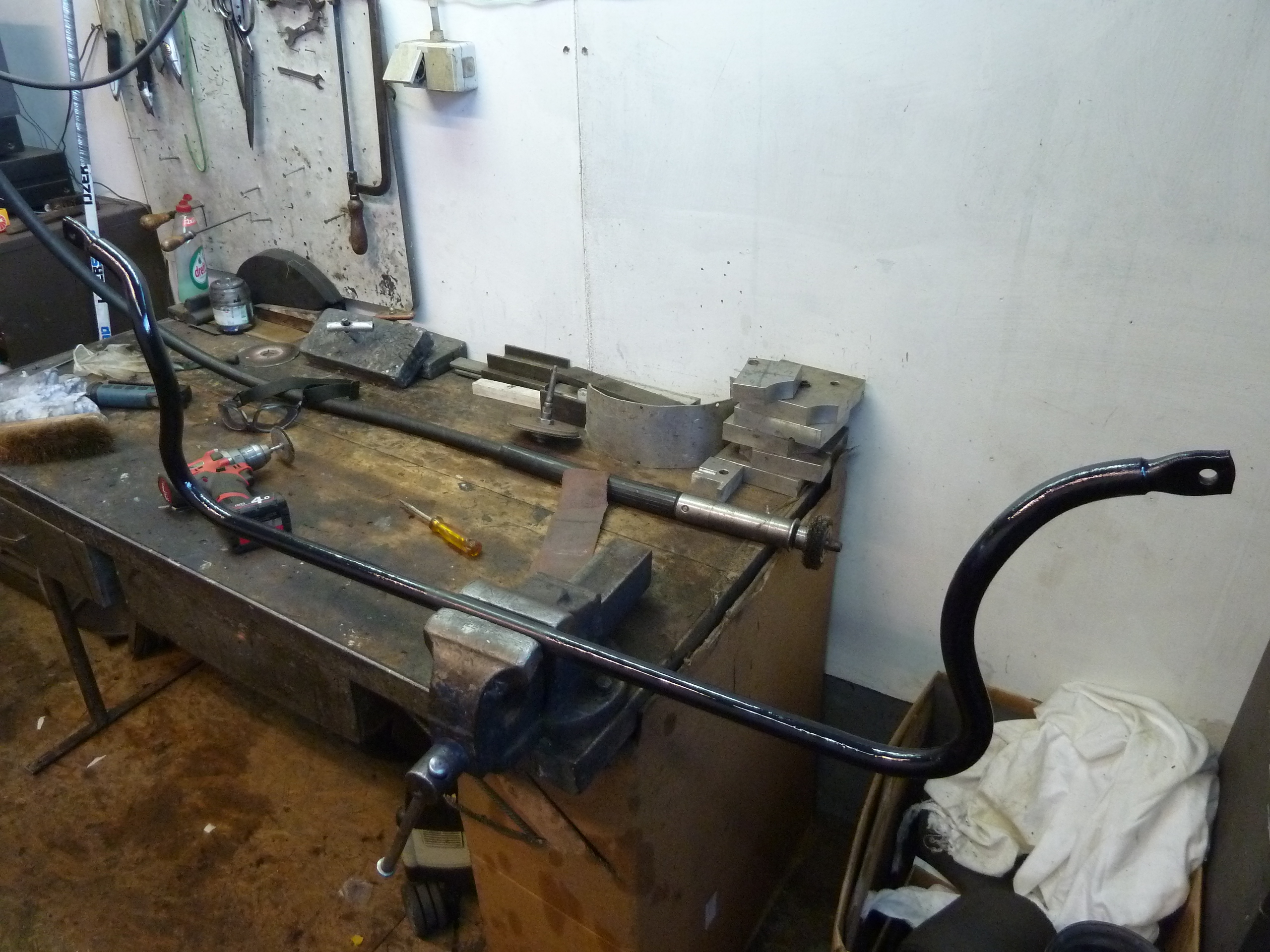

Ook de stabilisatorstang kon wel een likje gebruiken.
Helaas kreeg ik eind van de dag te horen dat ik toe ben aan een quarantaine. Dus dat wordt tot het eind van de week thuis zitten om af te wachten of ik ziek wordt.
Kan ik nog eens gaan bedenken hoe ik dit ga oplossen.

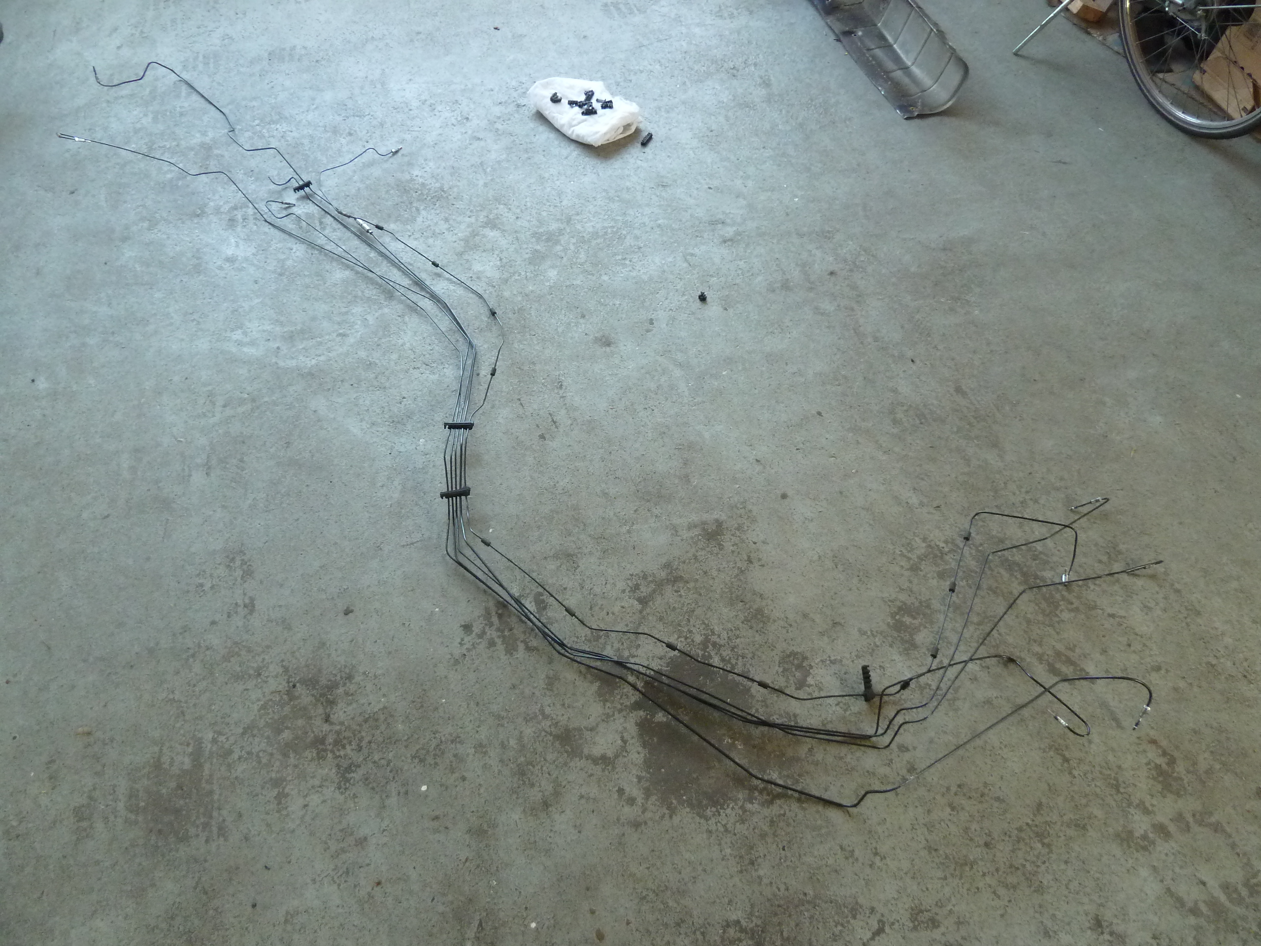

Te beginnen bij de hydrauliekleidingen. Die liggen nu nog relatief los/bereikbaar, dus ideaal om die even mooi op te poetsen.

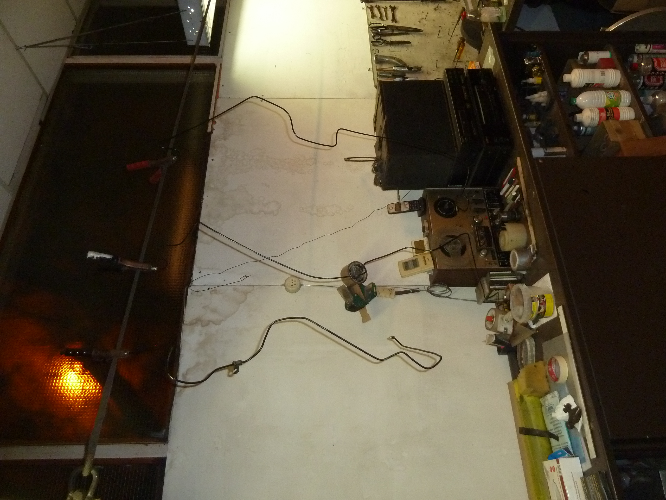

Na enig Tectyl wegkrabben werd als snel duidelijk dat de patiënte aan ernstige aderverkalking lijdt en zodoende werd snel de conclusie getrokken dat nu het moment was om het achterste subframe te laten zakken zodat het gehele leidingpakket de operatietafel op kon.
Bij de meeste leidingen was wat opschuren/ontroesten en daarna bijwerken met lak wel voeldoende.
Maar bij twee stuks werd het me toch iets te gortig.
Nieuwe maken dus. Gelukkig had ik al een rolletje CuNiFer van 5 meter liggen dus daar konden we lekker mee aan de slag terwijl we op de bezorging van het volgende rolletje voor de tweede leiding wachtte.
Al met al toch nog wel een aardig gehannis om 5 meter leiding te hanteren bij het in vorm buigen naar origineel. Bij de tweede had ik bedacht dat het misschien wat handiger zou zijn om niet eerst de rol helemaal af te rollen, maar dat stukje bij beetje te doen tijdens het op maat buigen. Dat ging stukken makkelijker.
Likje Brantho er over heen (wat niet zo makkelijk gaat met kronkelige leidingen van 3,5 meter), maar het geeft wel resultaat.
Tip voor wie dit ook denkt te gaan doen. Label die leidingen! Ondanks dat ik de WPhandboeken heb en dacht voldoende foto's te hebben gemaakt, ben ik toch een goed uur aan het puzzelen geweest op de correcte volgorde/positie van de leidingen.
Voor de leidingen definitief weer vast gingen heb ik ze voor de zekerheid ook nog maar even met terpentine doorgespoeld.
Bleek ook niet zo'n slecht idee.

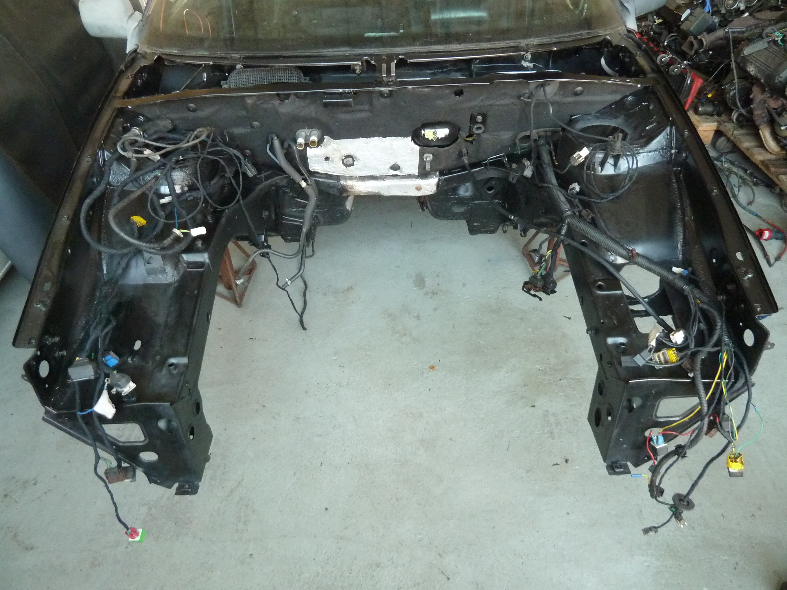

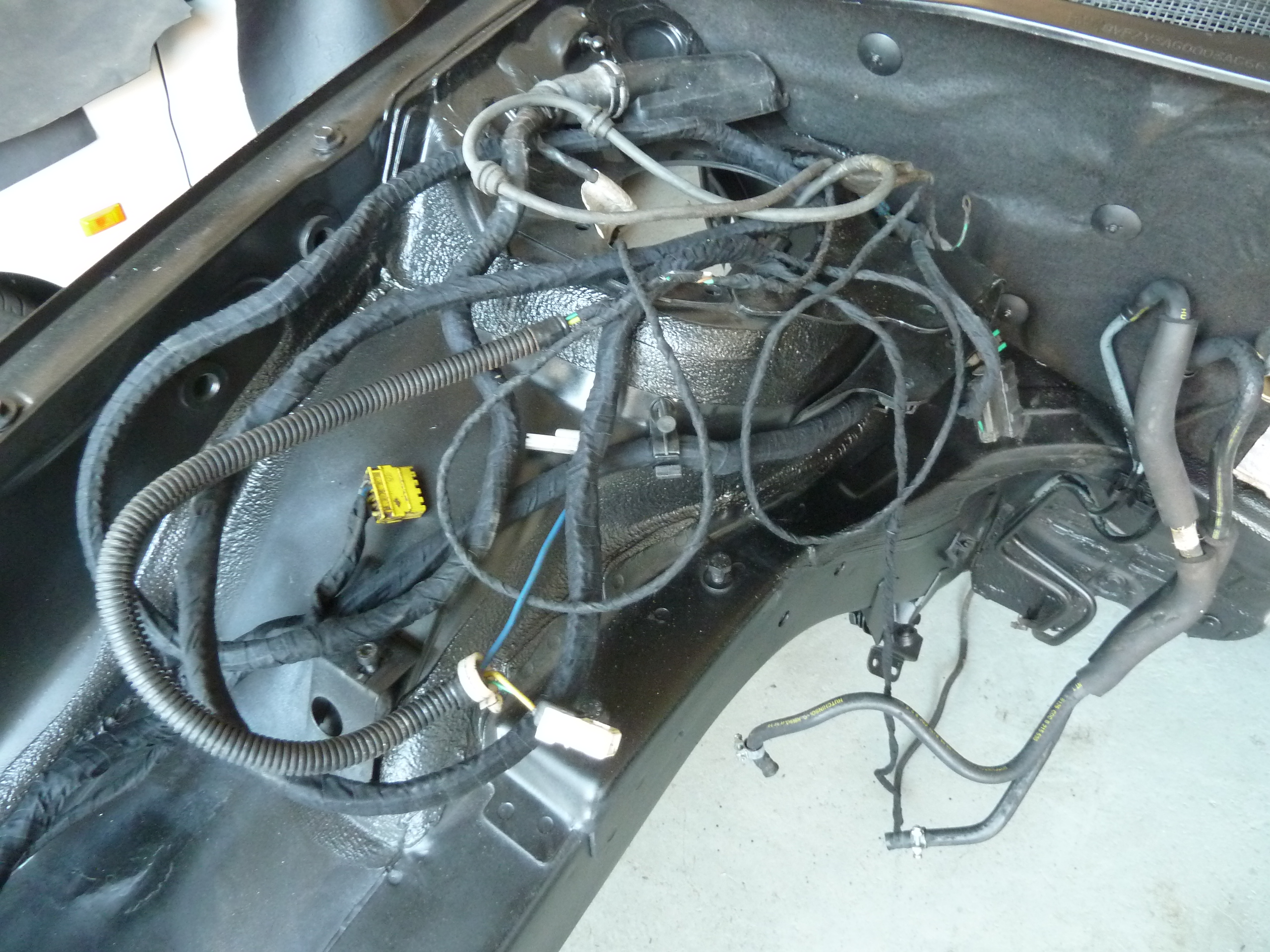

Goed, dit alles waren we begonnen omdat ik de motorruimte wat wilde opruimen zodat de opbouw wat lekkerder kan verlopen.
Dat heeft als resultaat gehad dat:
- Alle hydrauliek-leidingen een beurt hebben gehad
- Eindelijk de automaat-pook verwijderd is

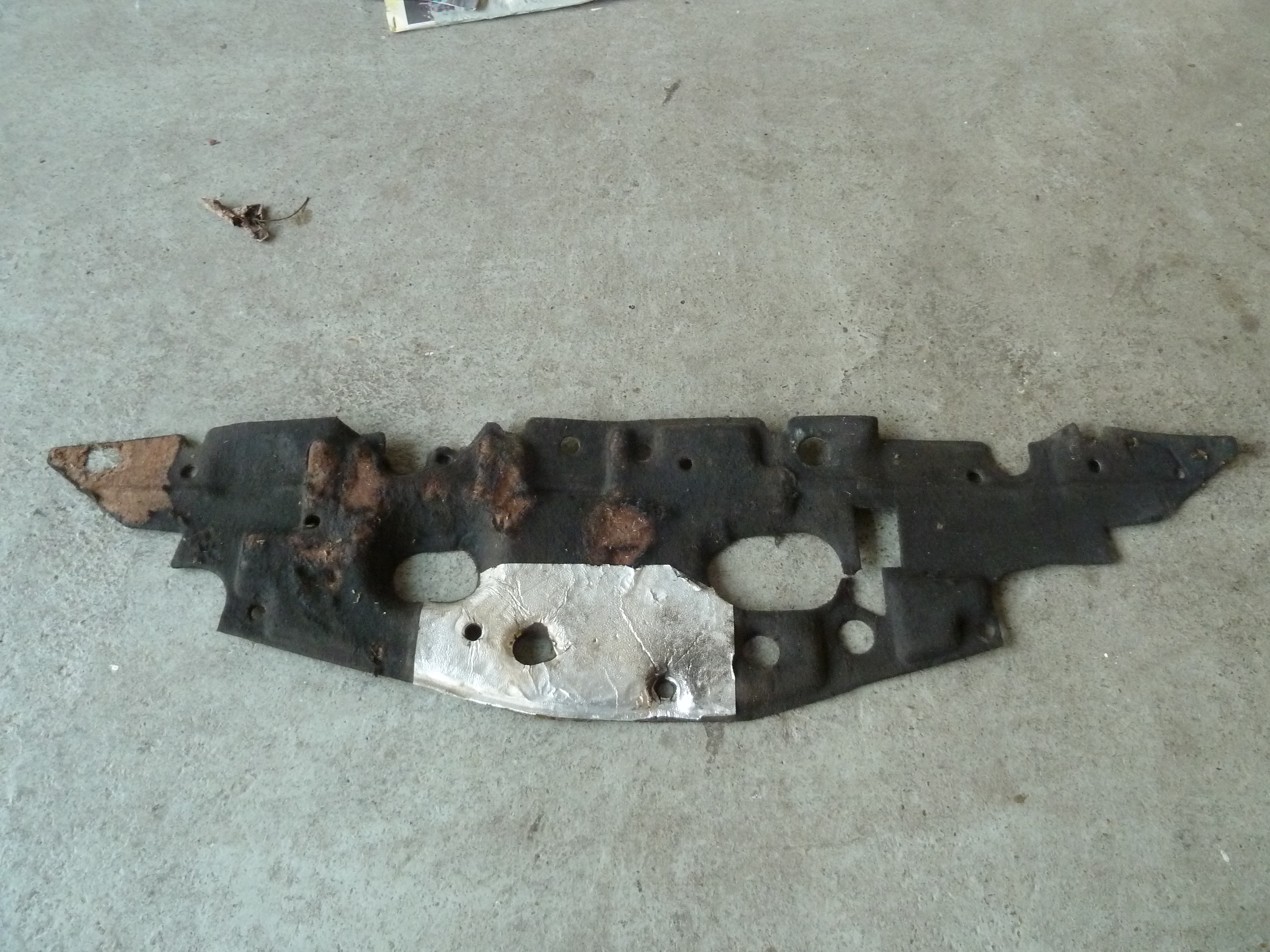

- Het complete hitteschild onder de middentunnel verwijder is (met een 50/50 aantal afgebroken bevestigingspunten van de moeren)
- Dempingsmat schutbord van donorstof is voorzien en weer is gemonteerd.

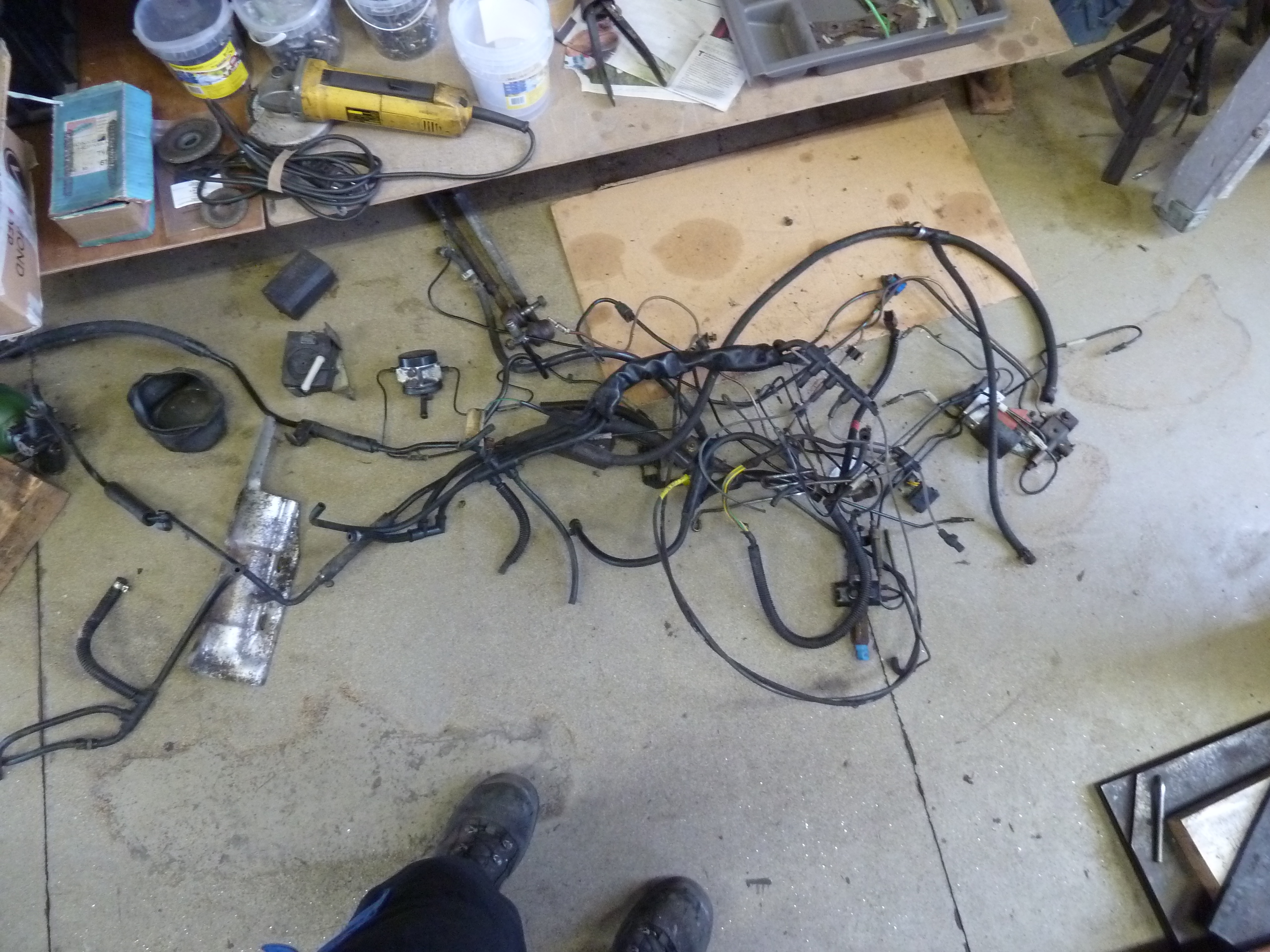

- Alle kabelbundels afgewikkeld zijn en van verse textiel-tape zijn voorzien (Op enkele uitzonderingen na. Er is zo af en toe lustig in de draadboom afgetakt waarvan ik nog moet uitzoeken waar het voor dient en zoja, dat op een fatsoenlijke manier over doen).

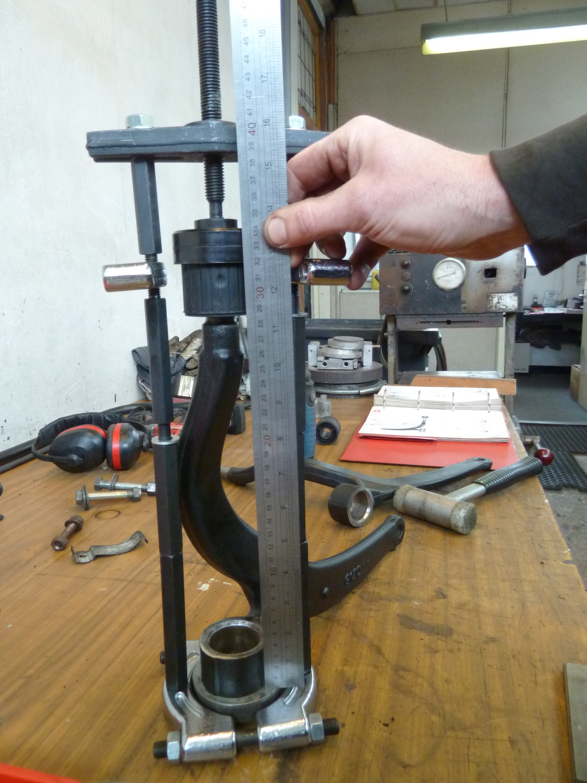

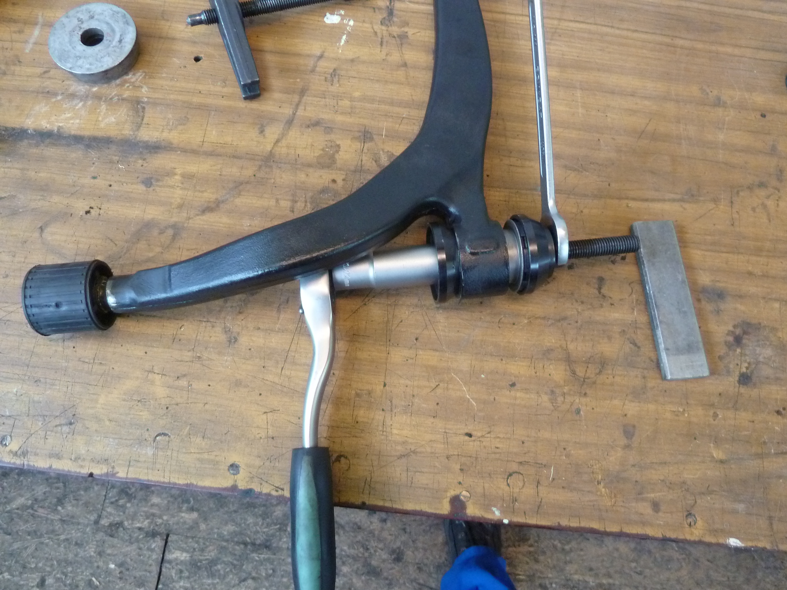

Als eerste maar eens de draagarmen van nieuw rubber voorzien.
Torsie-rubber netjes op de gewenste 330mm (+-0.5mm) afstand geperst.

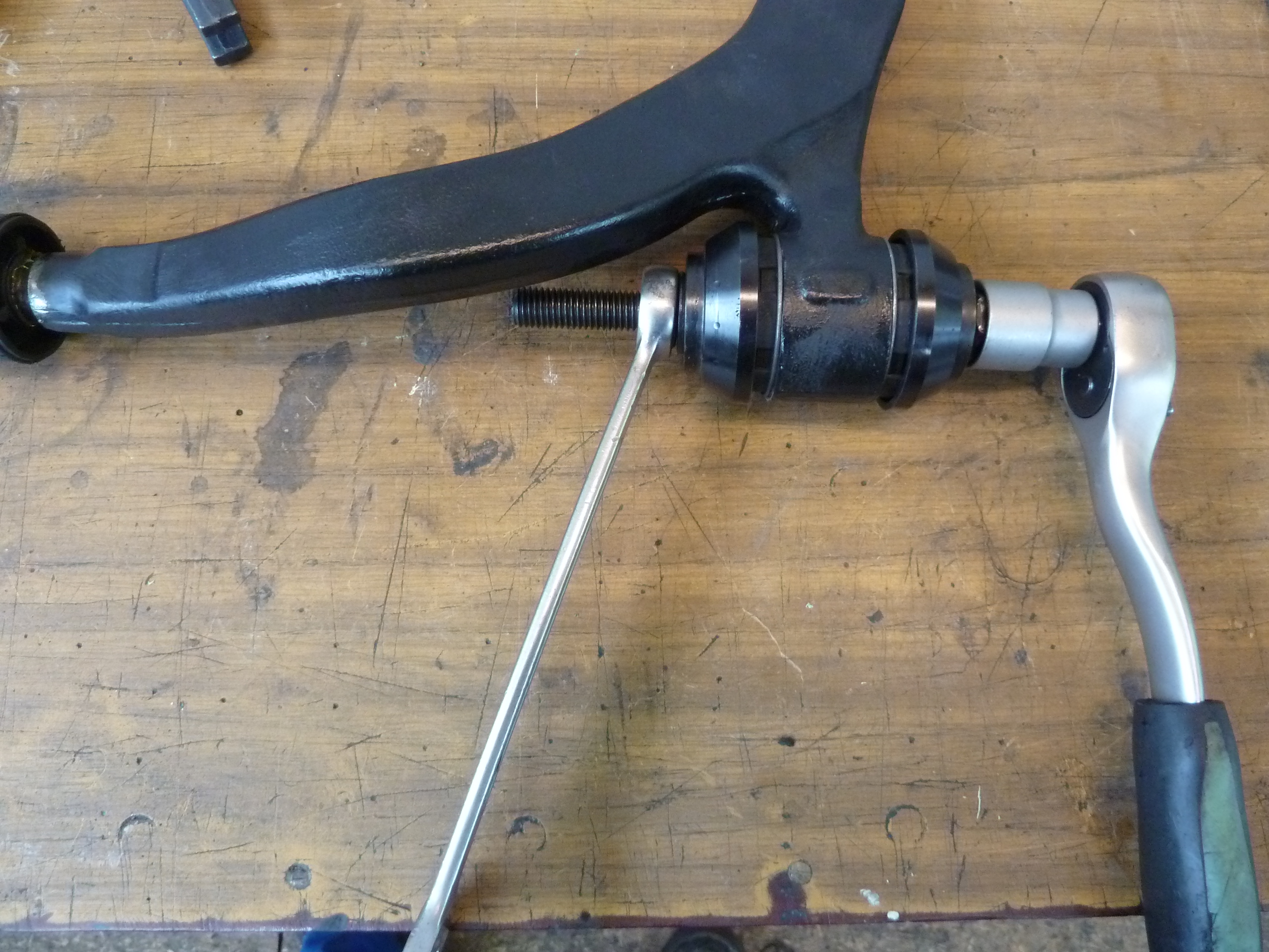

En dan kunnen we bussen in het scharnier persen.
Bij het monteren lijken de torsierubbers niet helemaal lekker in hun beugels te passen. Blijkt dat ik met het pakken van de mooiste beugels een set voor de hydropneumaat ipv van hydractief gepakt heb. Verschil staat er duidelijk op (als je er vanaf weet).
Hydropneumaat kantelt de draagarm met 4gr voorover, hydractief maar 1gr. Waarom,? Geen idee, maar 'Citroën says so...'
Draagarmen netjes in hun juiste neutrale stand gebracht (onderzijde punt, gelijk met onderzijde subframe ter hoogte van de scharnieren) en dan de beugels vastzetten.

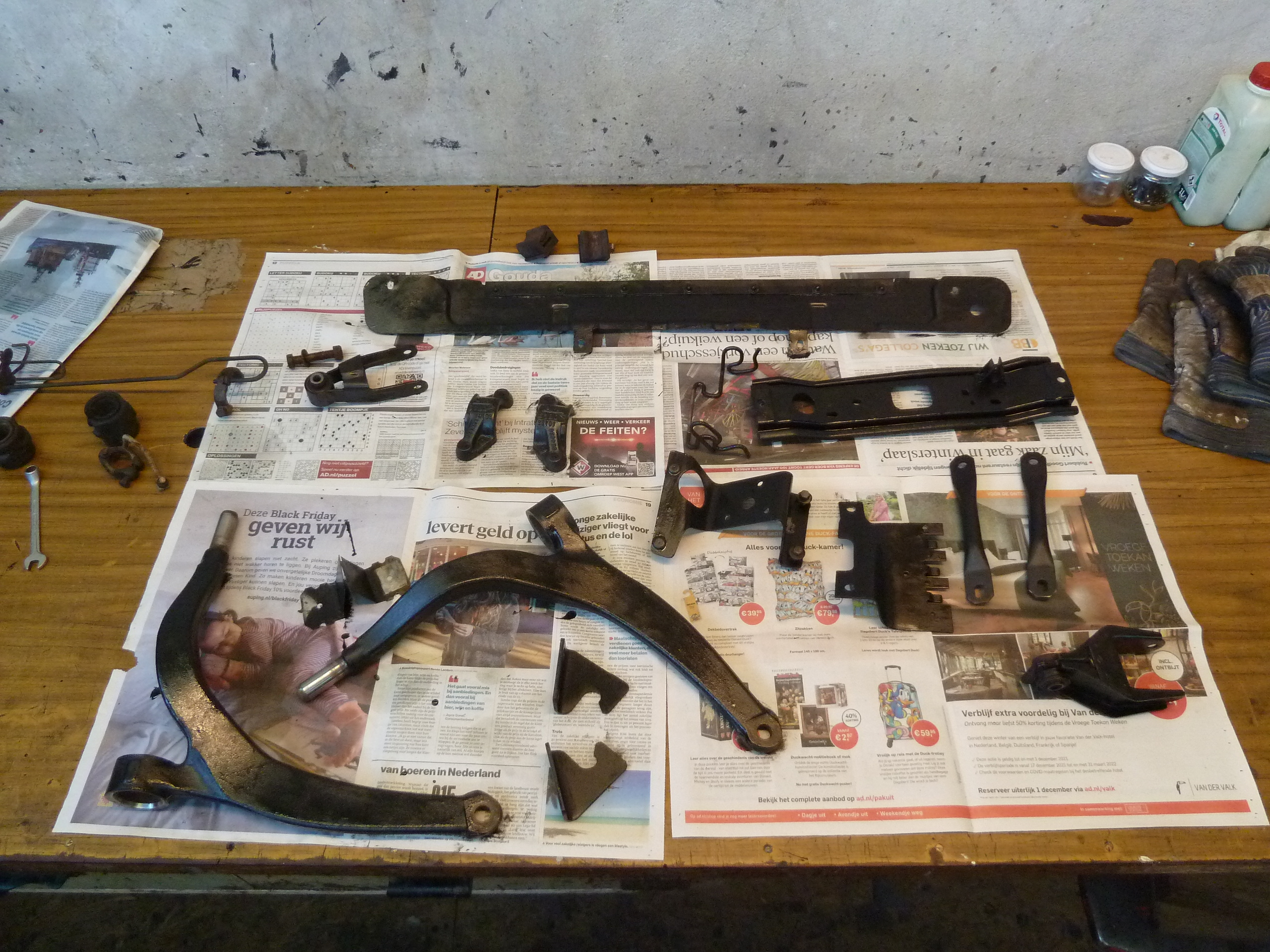

Dan eens op zoek naar de overige zaken die zich ooit op het subframe bevonden.
Het eerste deel lag in ieder geval onder de stelling. :P
Na een beetje catagoriseren gaan we maar als eerste met al het hydrauliek spul beginnen.

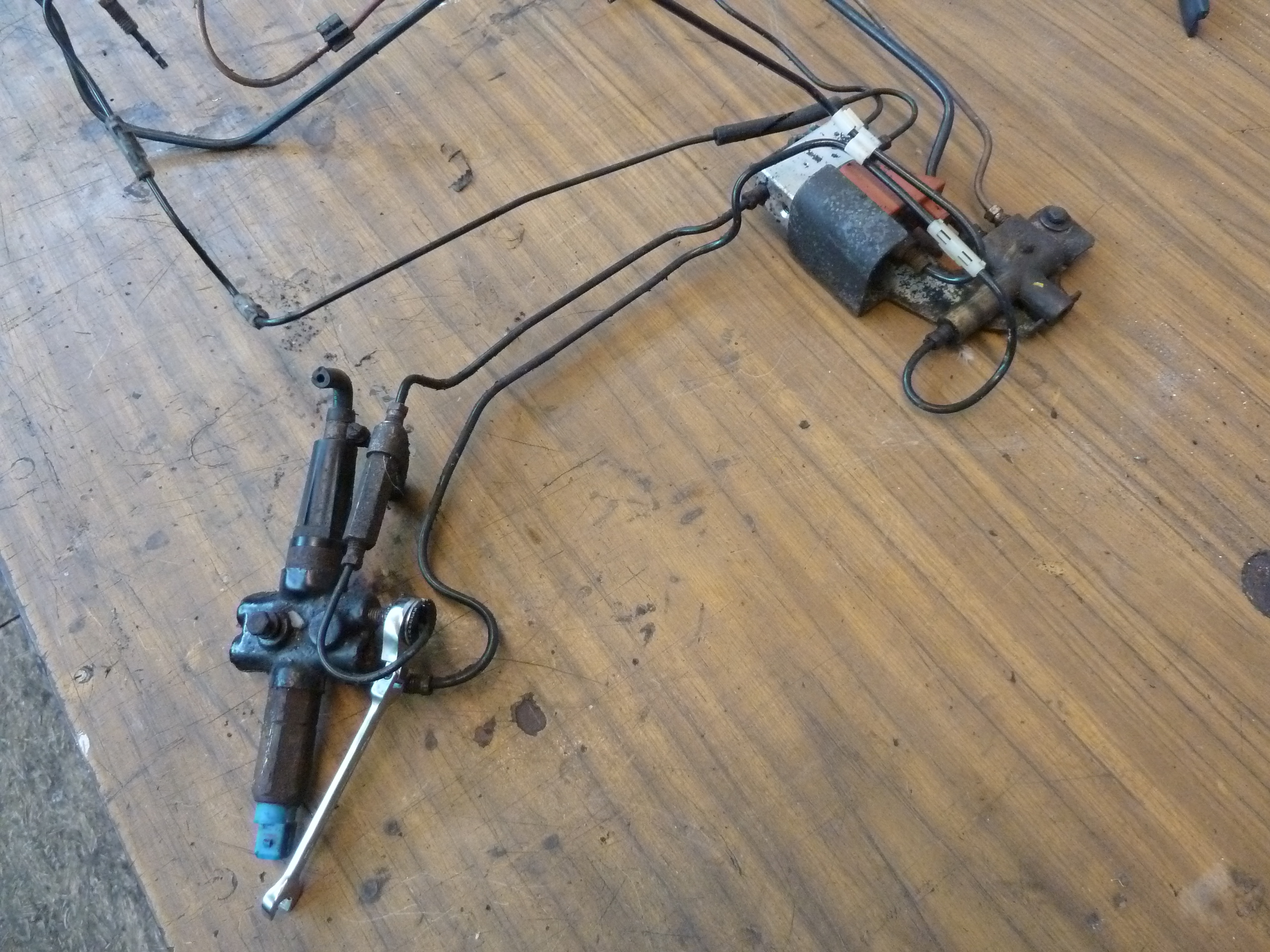

Een voor een gaan we de leidingen loshalen om de wartels te ontroesten, leidingen weer redelijk in vorm te buigen en meteen maar even doorspoelen.

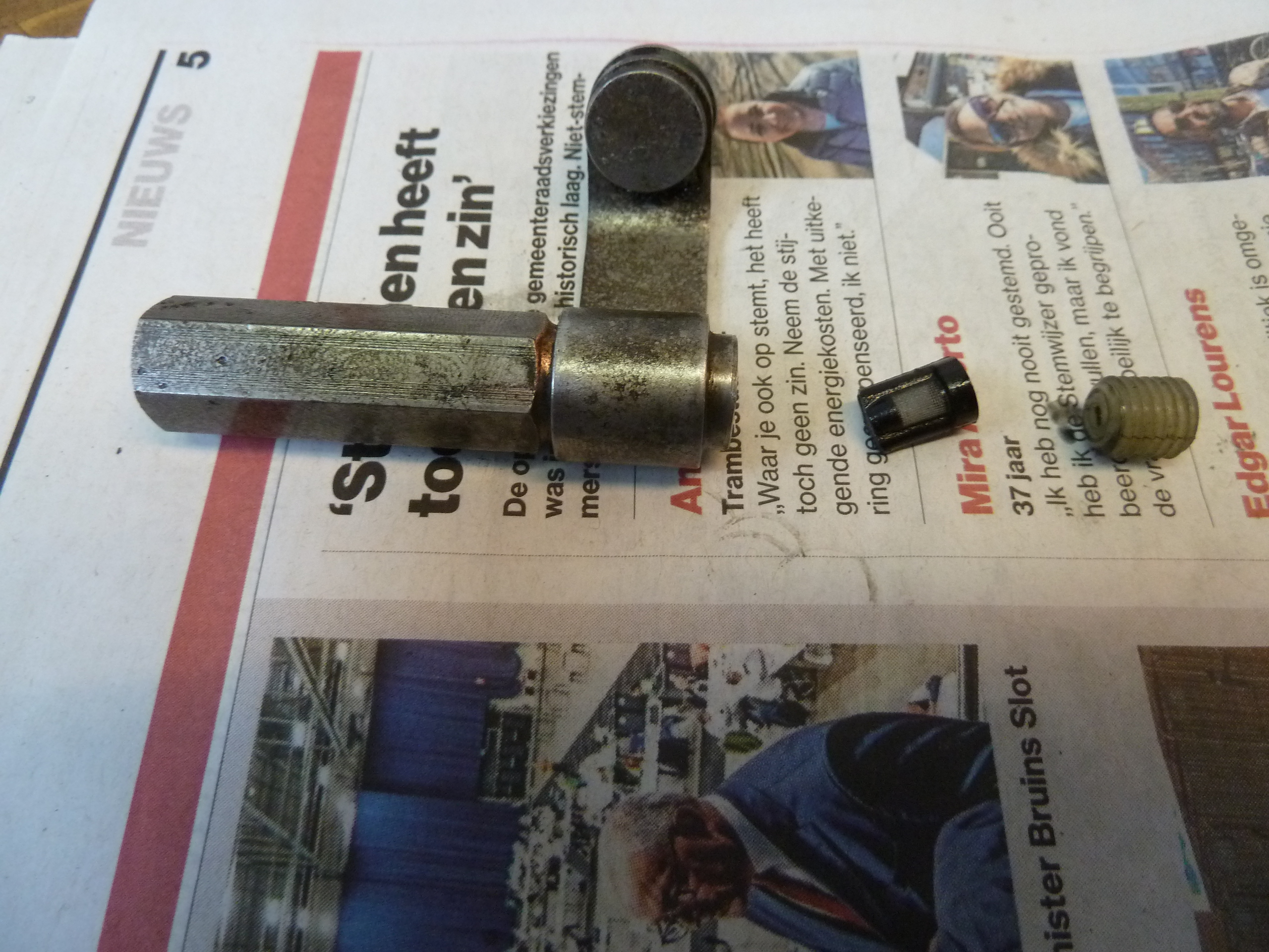

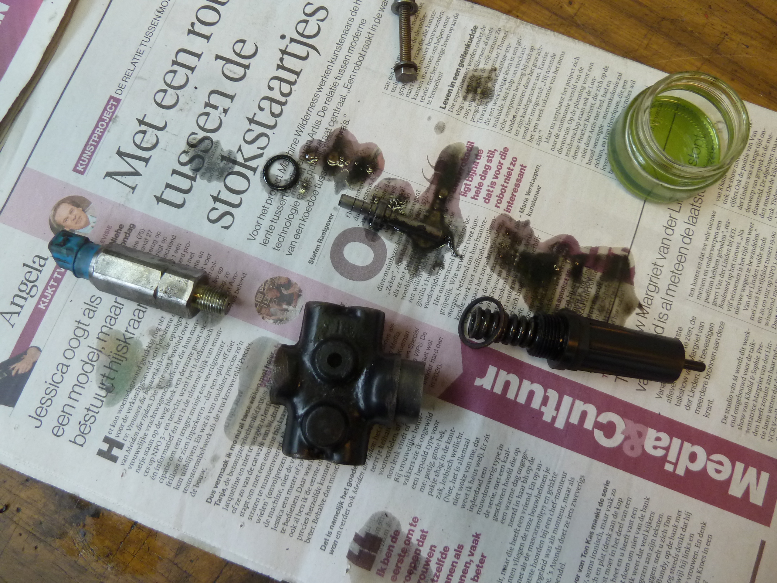

Dit leuke koppelstukje blijkt een filter te bevatten. (zo kom je nog eens ergens achter)
En ook het 4-weg splitsblok van de Diravi is niet gewoon hol, maar bevat ook zo'n filtertje.

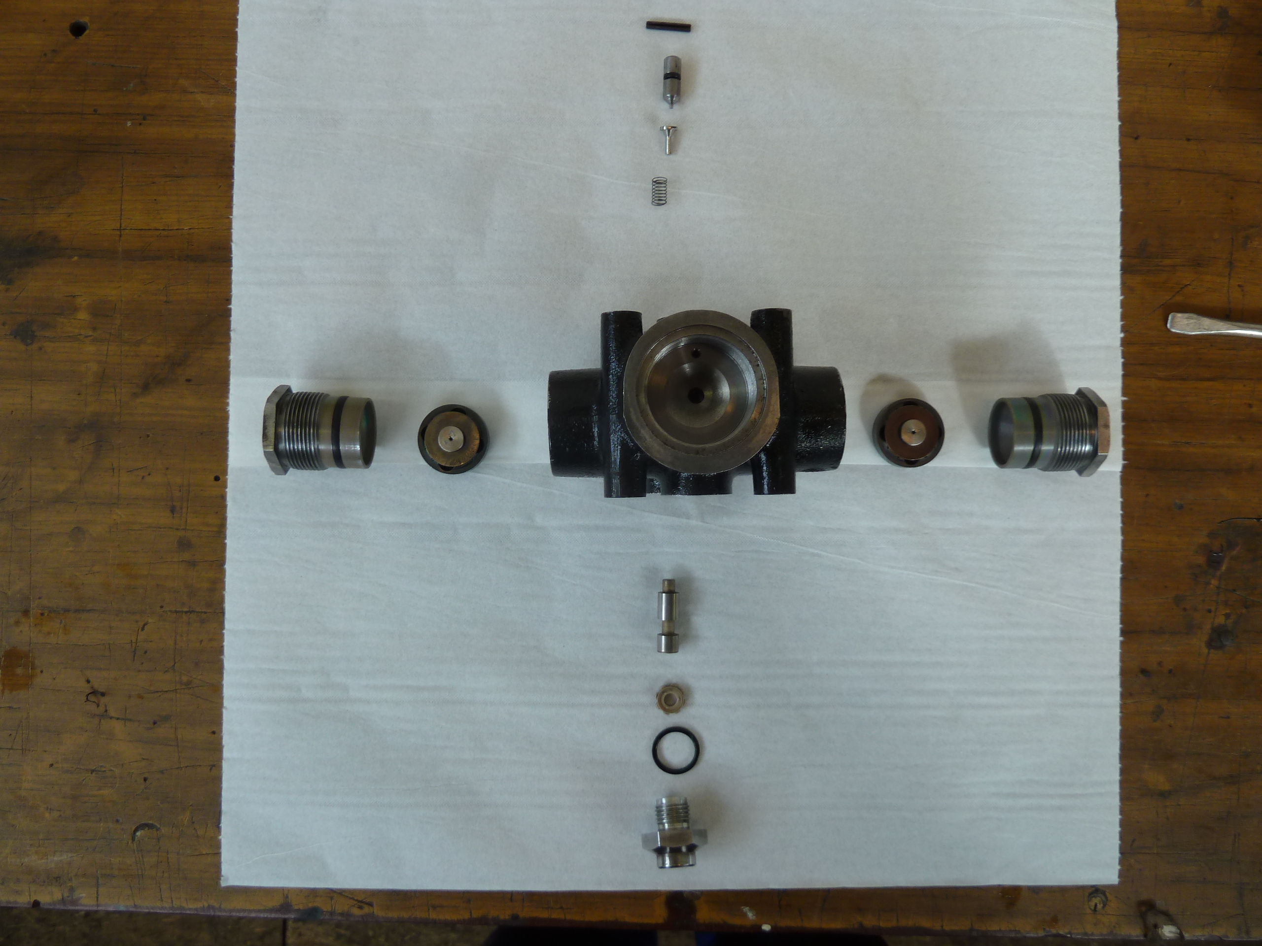

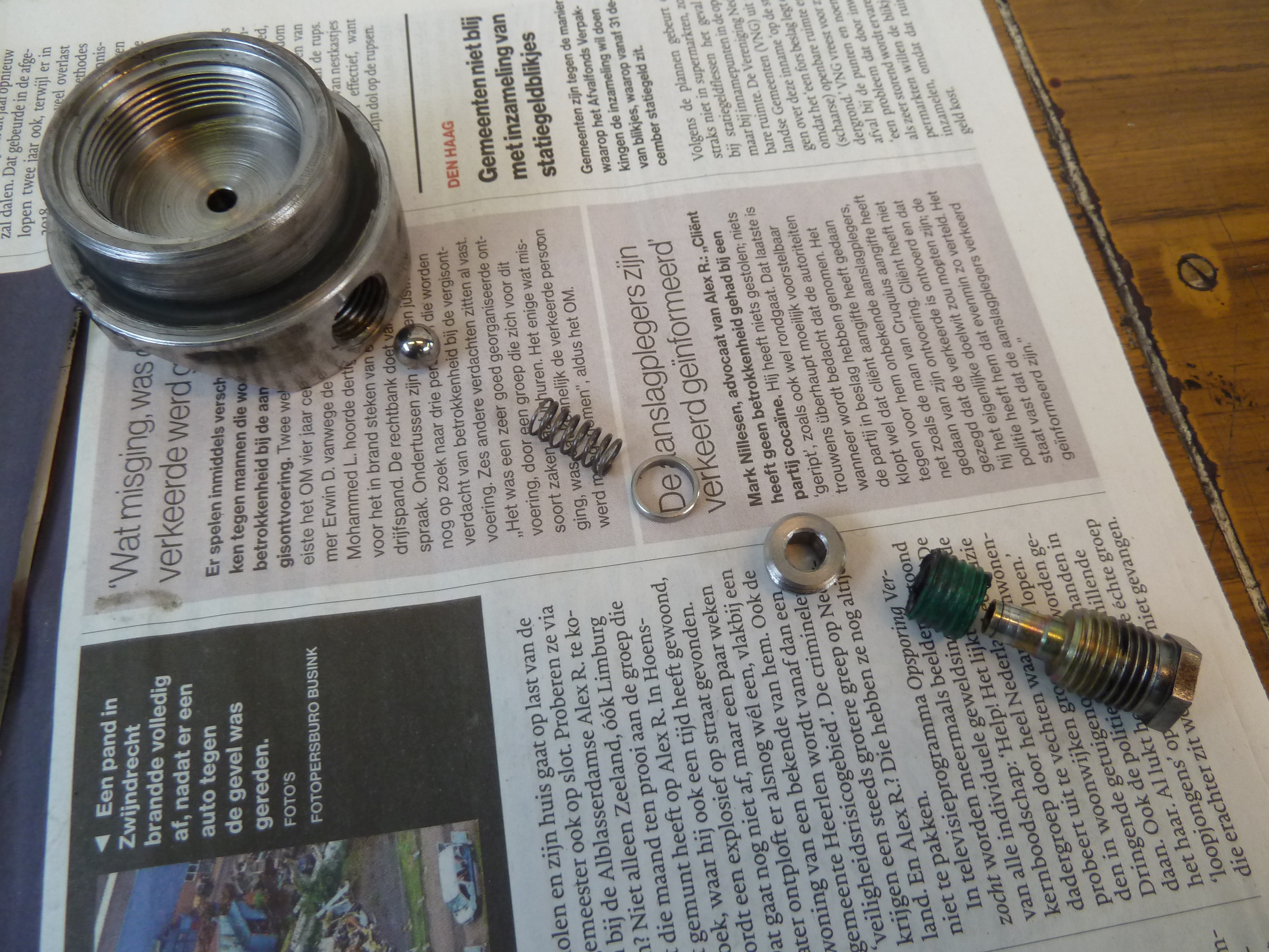

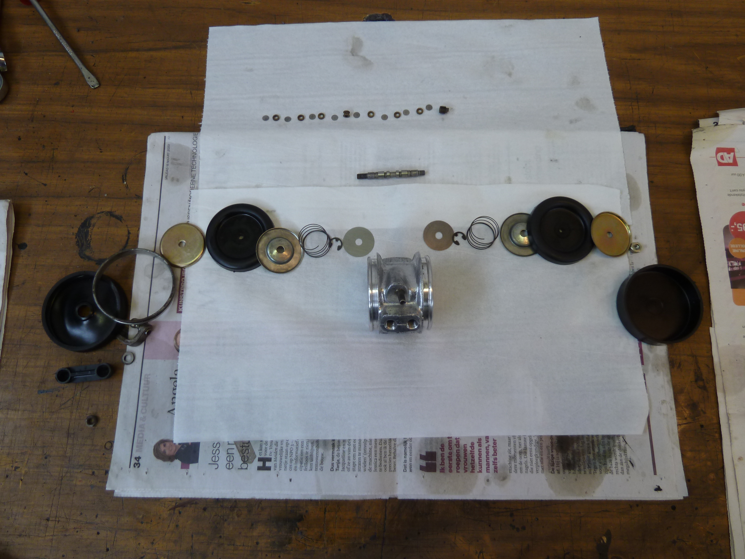

Hydractiefklep trekken we dan ook maar meteen even uit elkaar...
En de veiligheidsklep ook.
Veiligheidsklep zonder bagger er op.
Gedemonteerd...
Schoon en klaar om in elkaar gezet te worden.

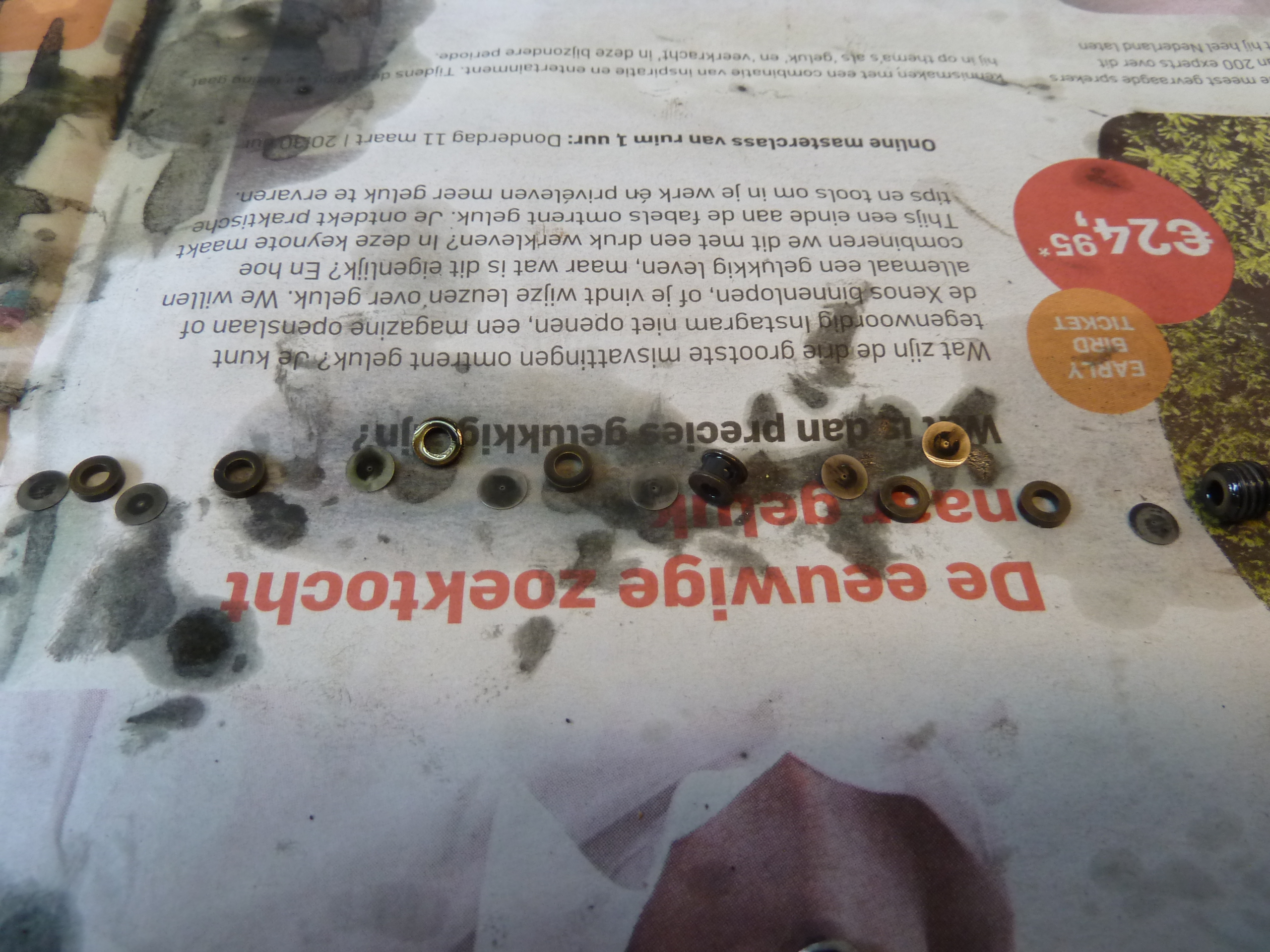

Aan de shims te zien die achter de veer gemonteerd zitten valt ook hier weer iets af te stellen. Dat gaan we op een later tijdstip nog eens nameten.

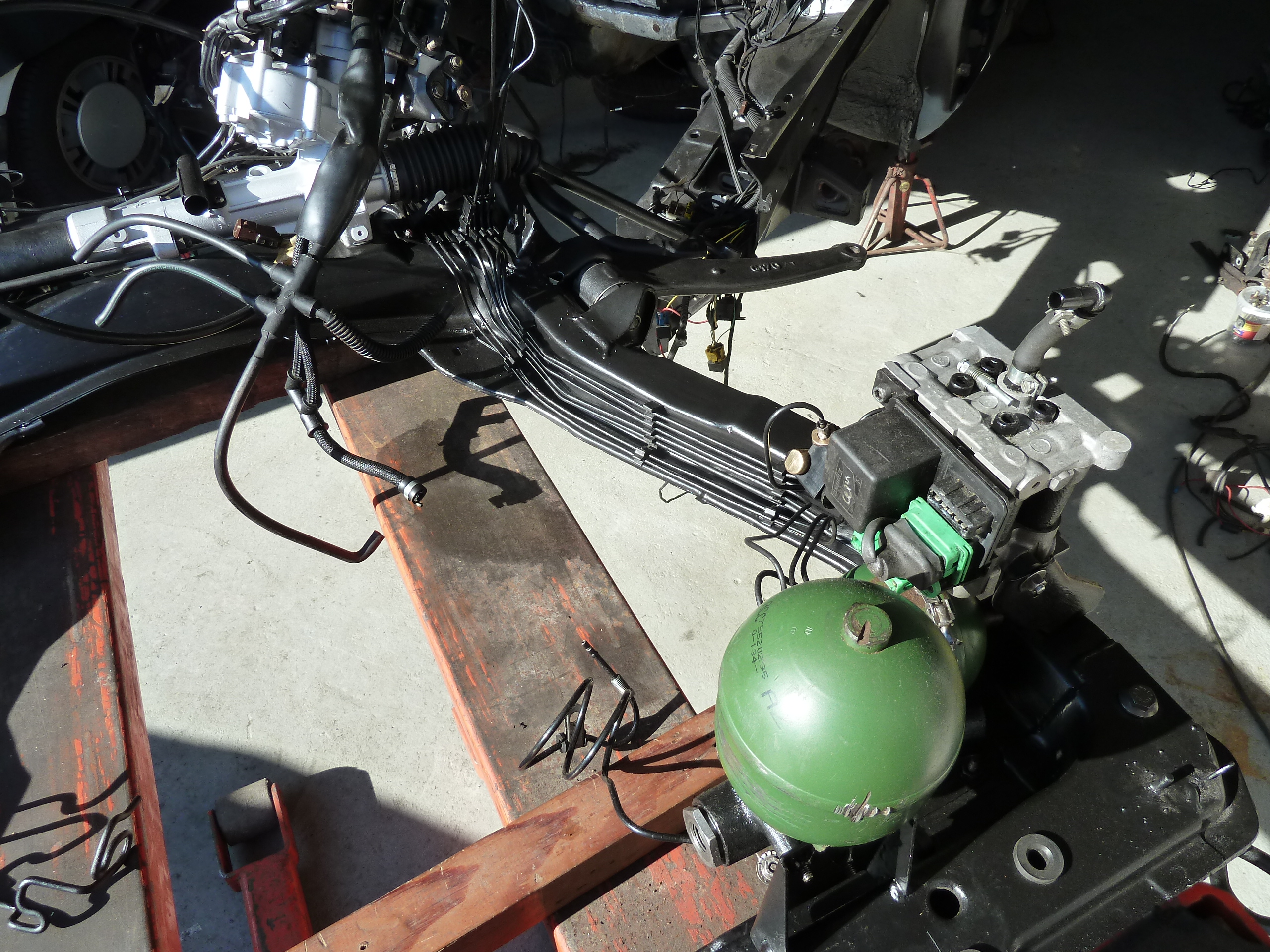

Vandaag meer van hetzelfde. Namelijk hydraulische compnenten.

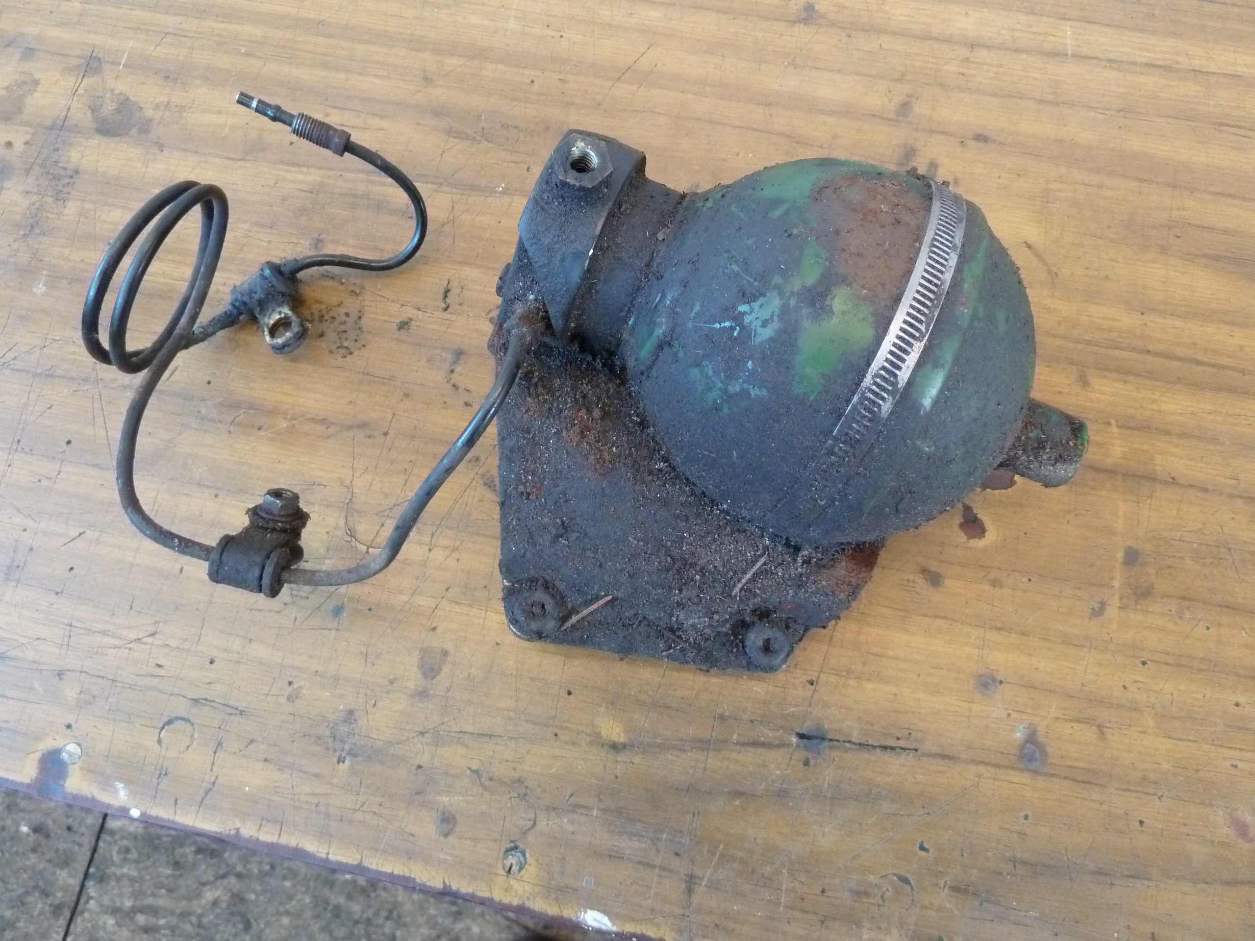

Diravi bol.
Sokkel van de bol gereinigd en later aflakken.

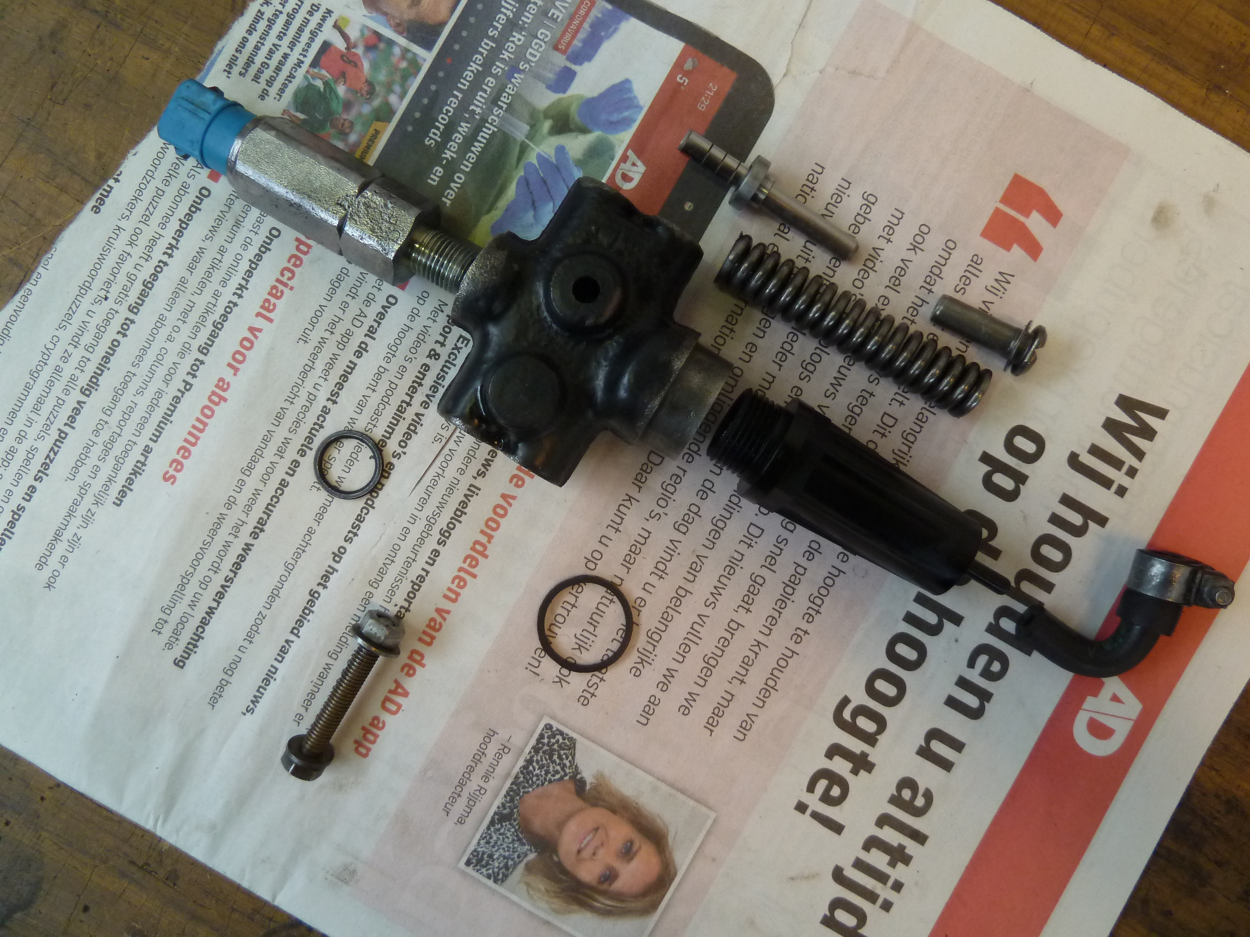

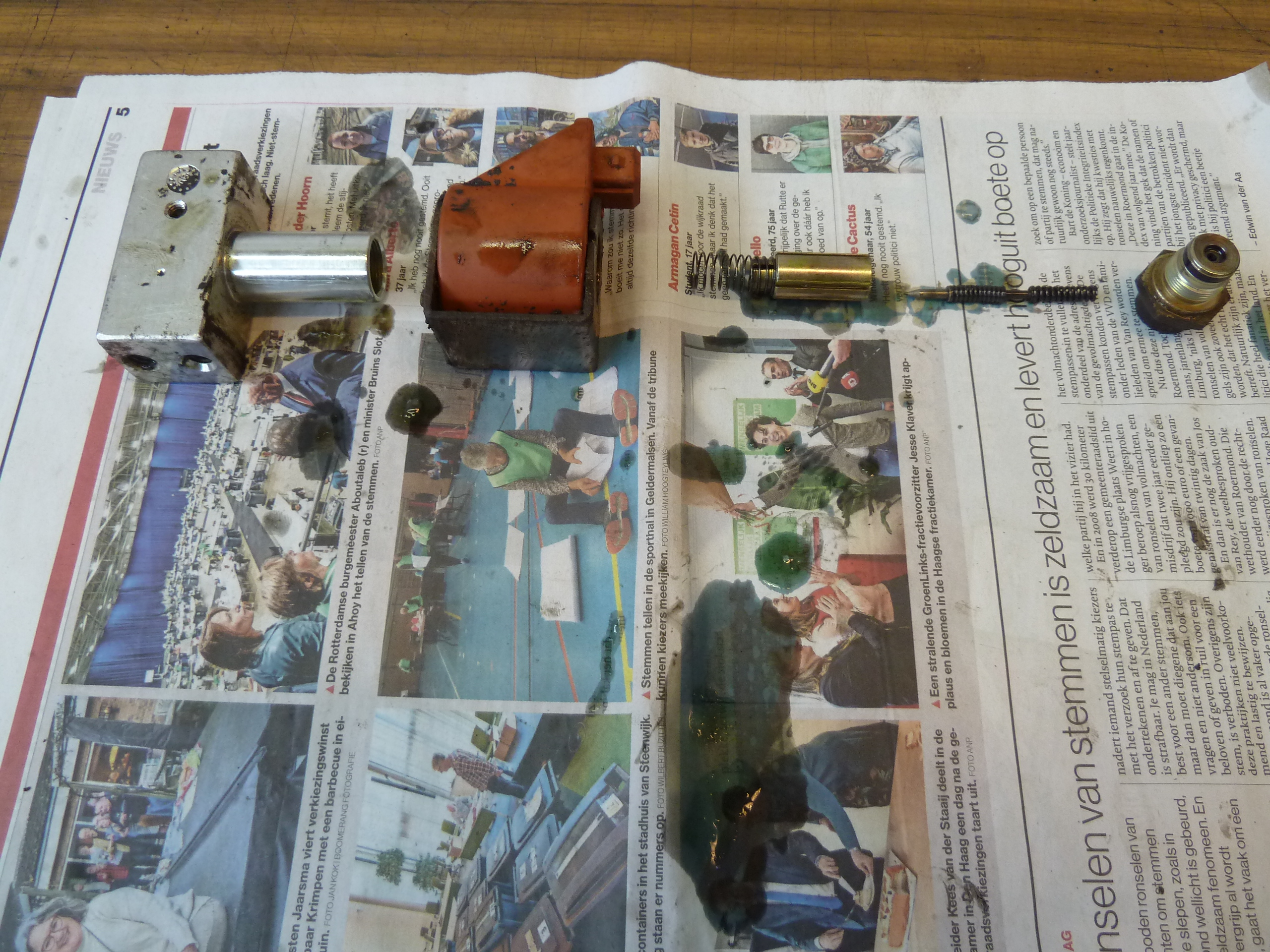

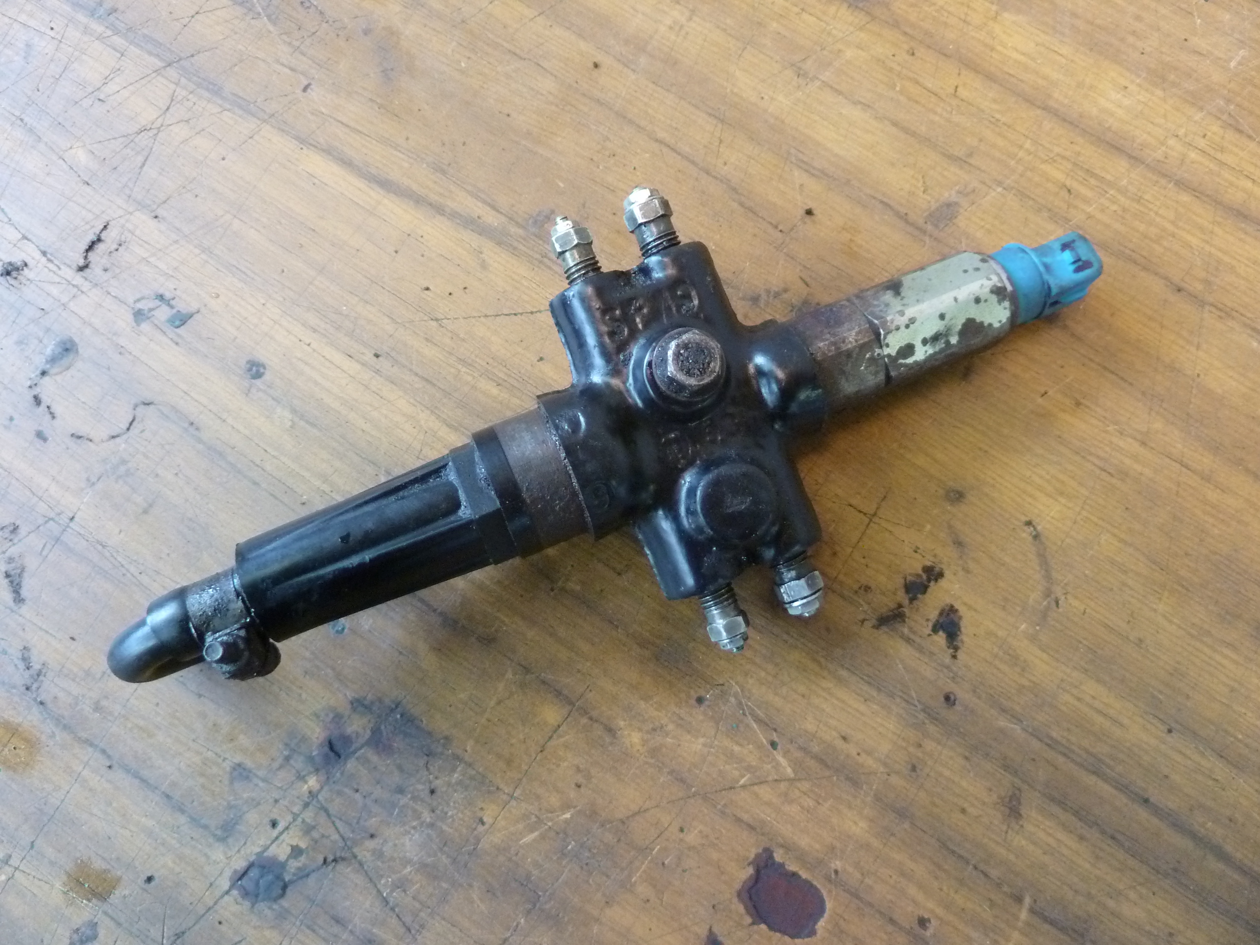

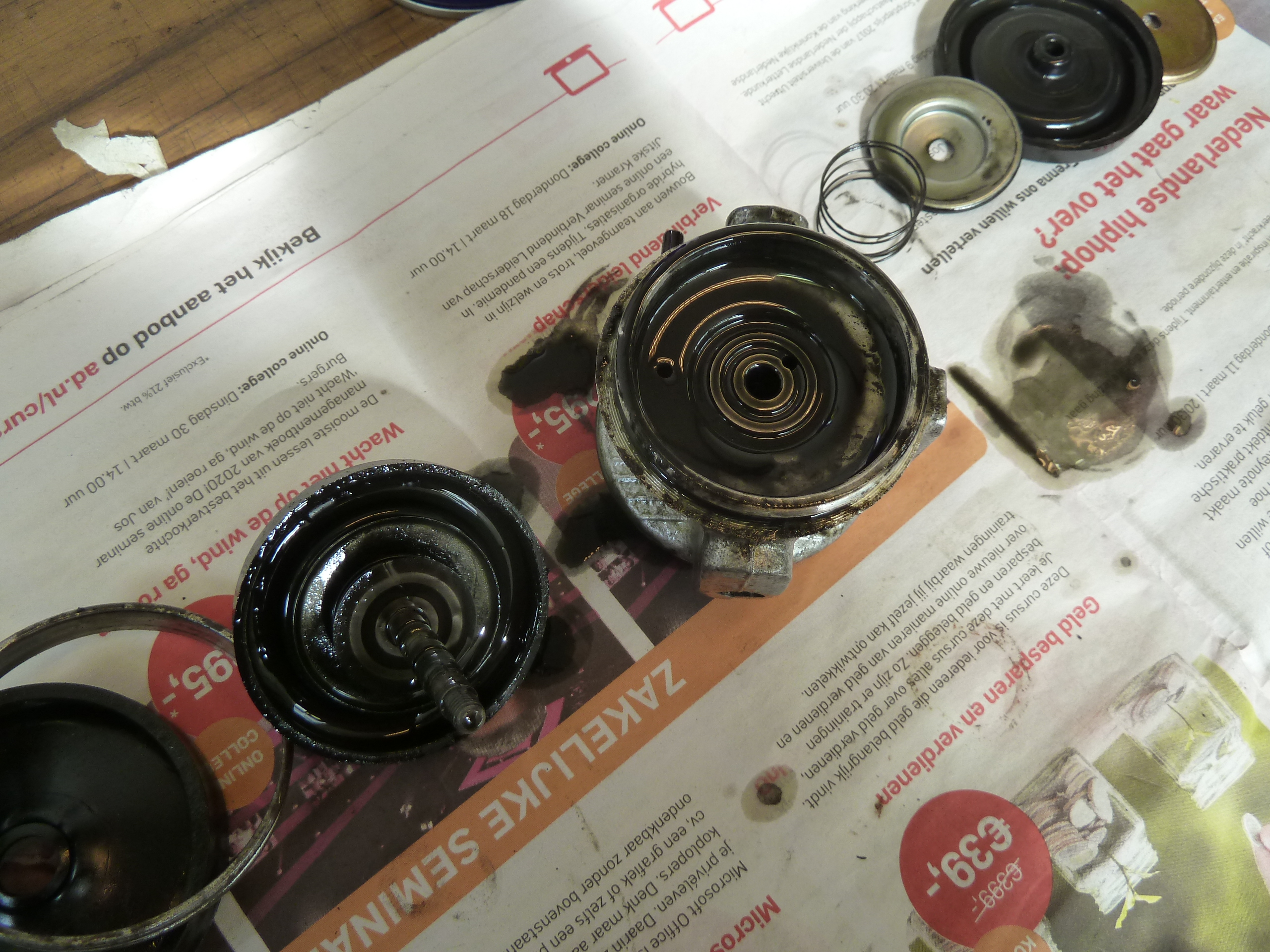

Hoogte-regelaar was aardig zwart van binnen.
En 't is er een van 't oude type waar de interne demper nog van te demonteren is.
Lekker priegelen.., dat wel.
Hydractief-regelaar was ook aardig zwart van binnen. Maar nu schoon. ;)

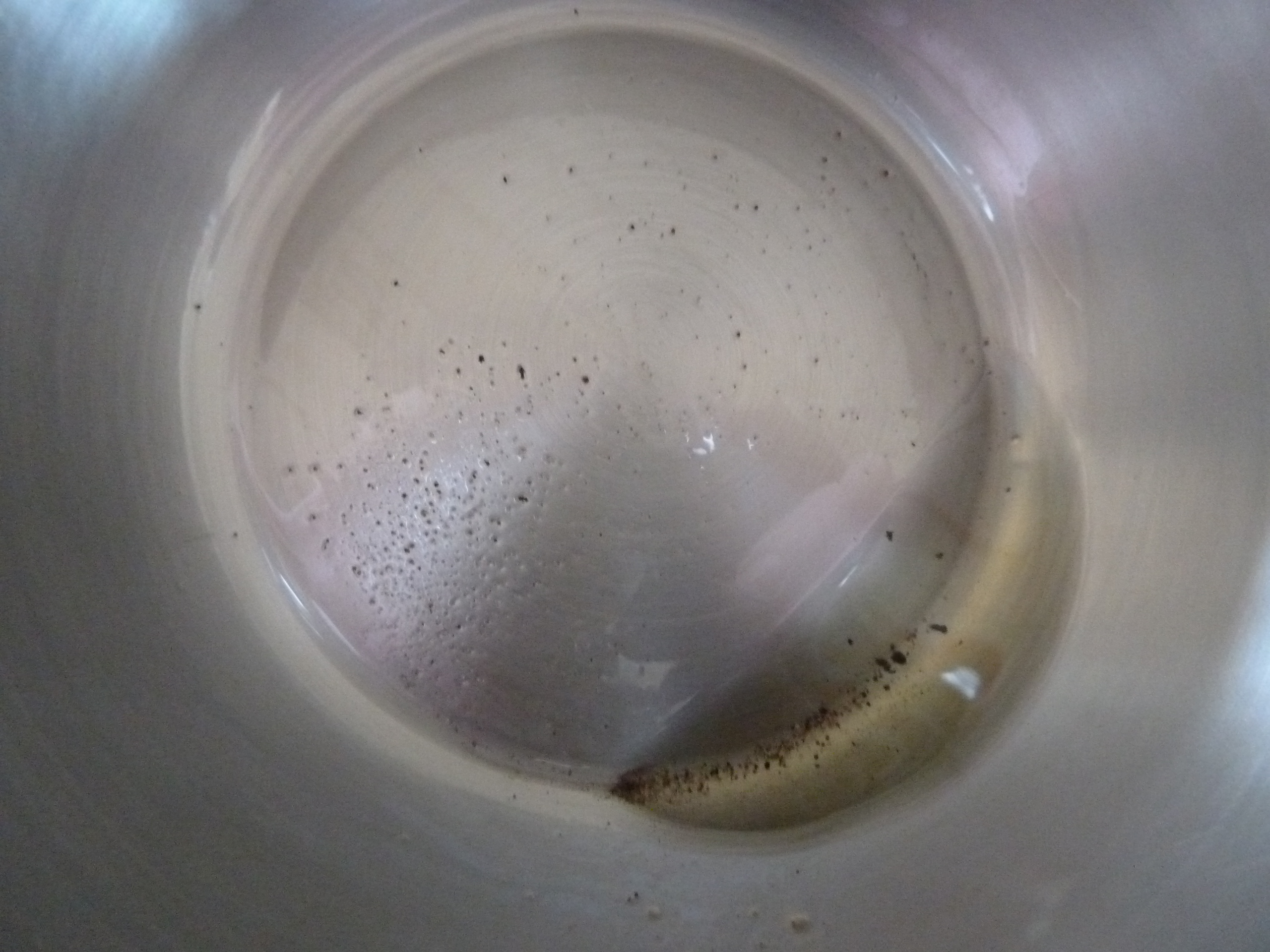

Waar ik eerst nog altijd al dat soort componenten stond te spoelen/vegen met terpetine, mik ik de blokken zelf nu in een zakje terpetine in de ultrasoon-reiniger. Gaat een stuk beter dan zelf proberen al die mini-kanaaltjes schoon te vegen/spoelen.
Plunjers e.d. blijft wel handwerk. Die durf ik niet meer in 't mandje van de ultrasoon-reiniger te leggen nadat er een plunjer uit kwam met doffe plekken er op.

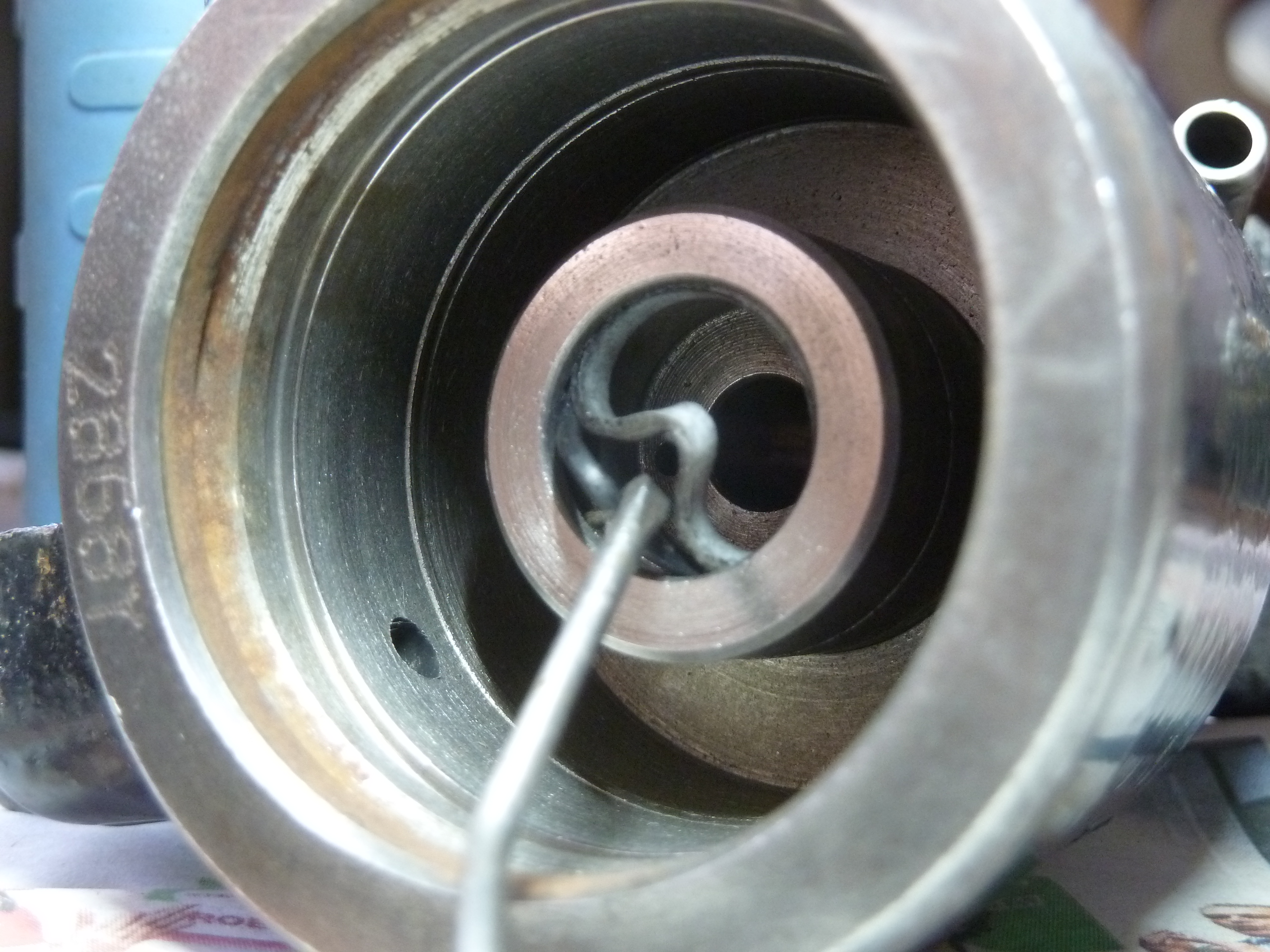

Gestapeld in een groef.
De ptfe ring dicht af rond de plunjer die er doorheen moet kunnen schuiven. (vandaar een ptfe en geen rubber)
Daaronder in de groef (dus eigenlijk om de ptfe ring heen) ligt een rubber o-ring. Deze dient dan als vering/aandrukmiddel voor de ptfe ring.

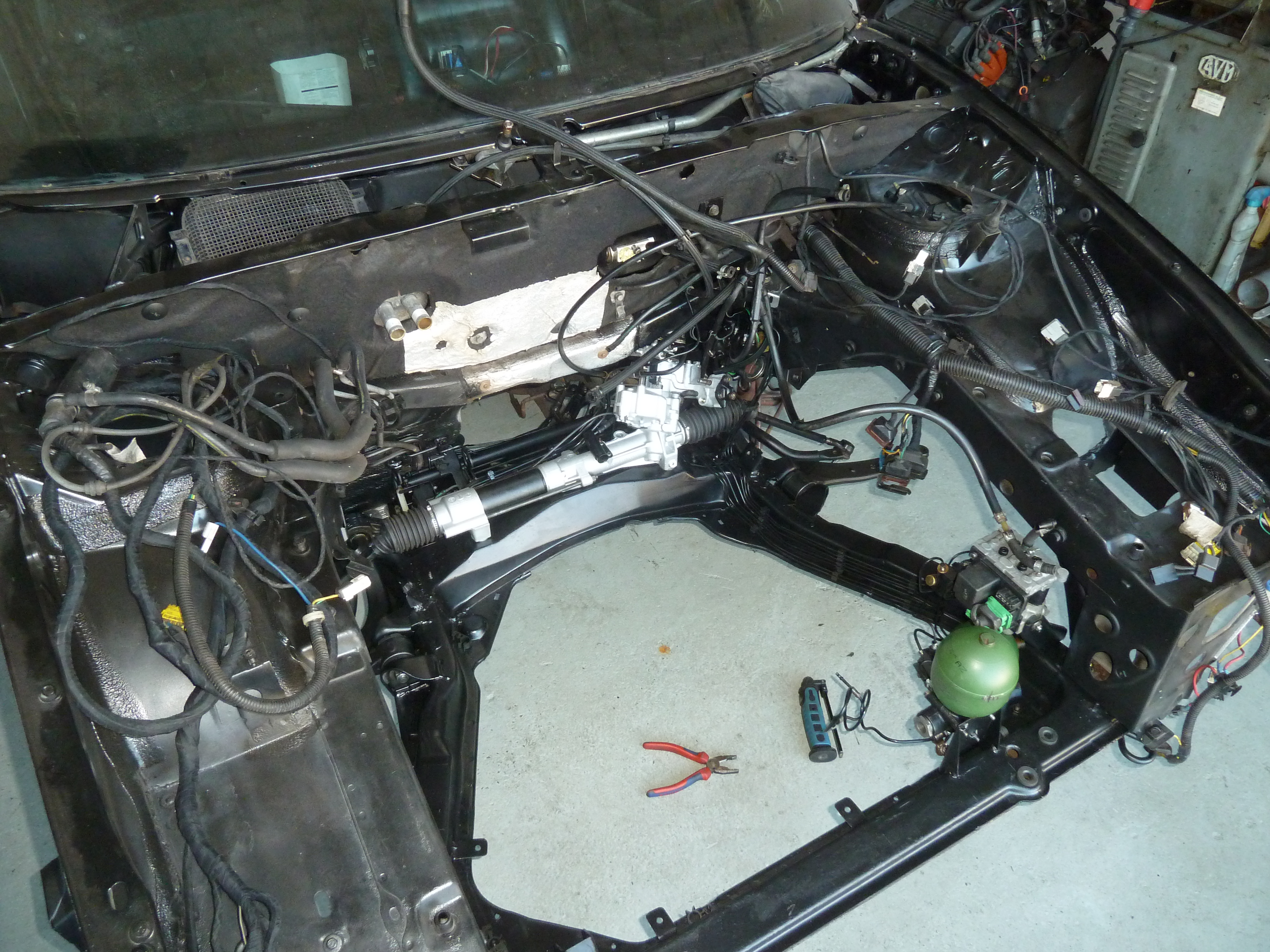

Gestaag gaan we verder.

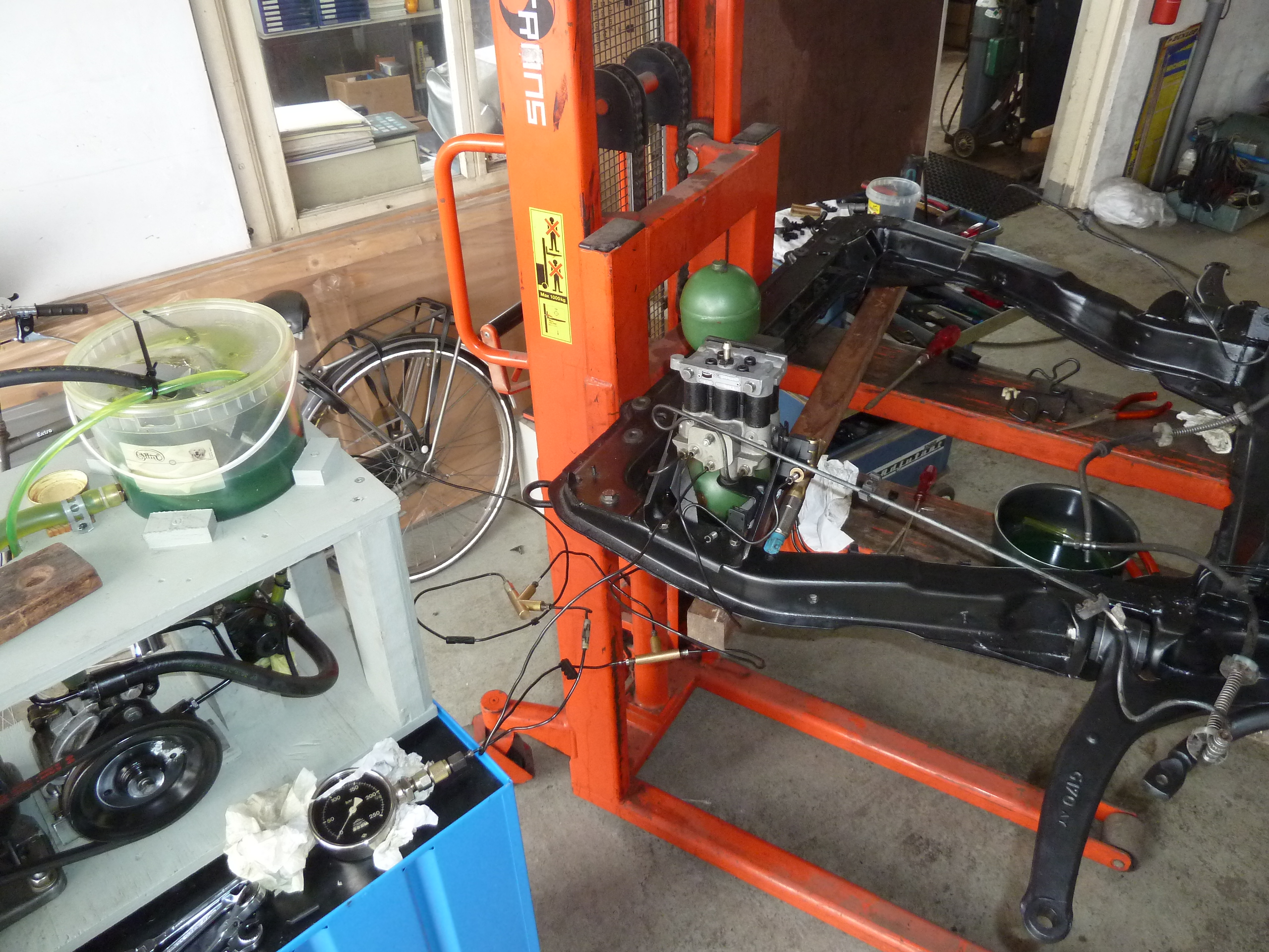

- Rem-doseur onder druk gezet om te zien hoe de interne lekkage nu is.
Van 170 bar naar 165 bar na 2 minuten. En na 20 minuten nog steeds op de 163 bar.
Niets meer aan doen dus.

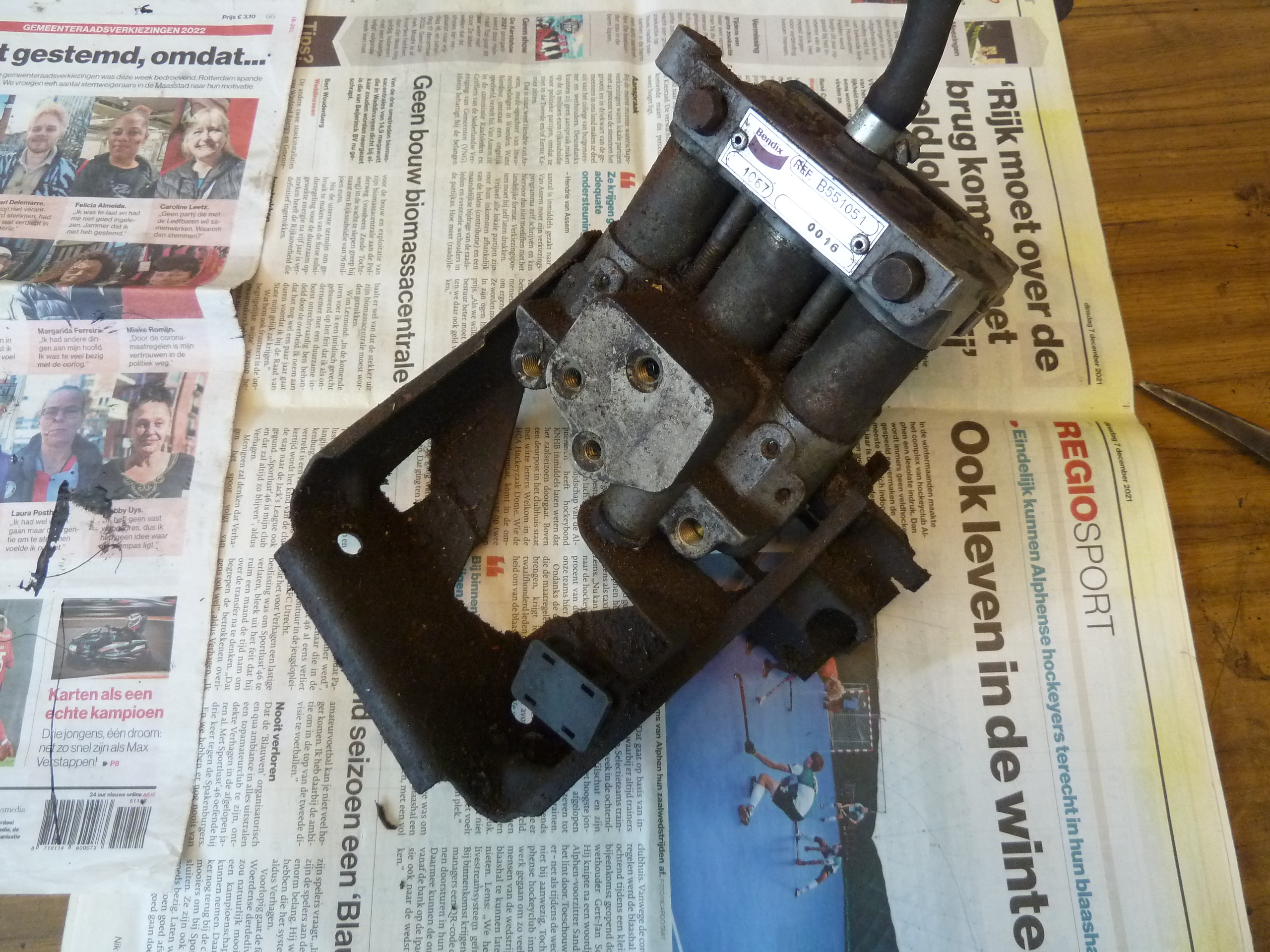

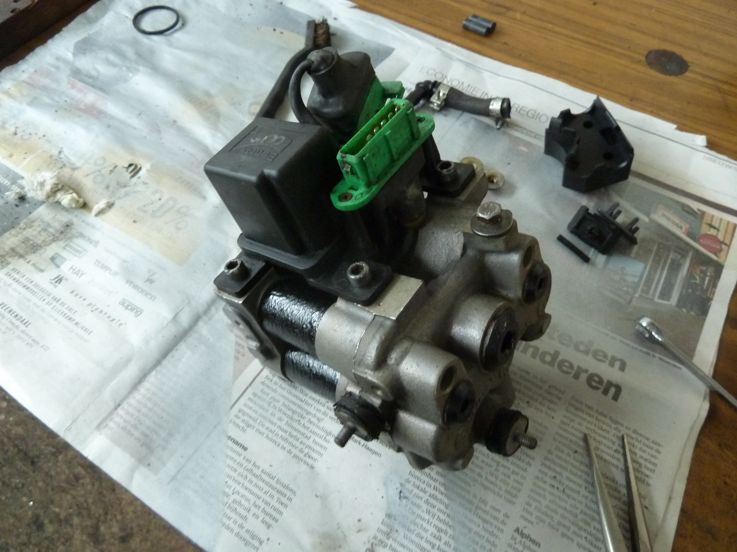

- ABS blok een beetje opgeknapt.

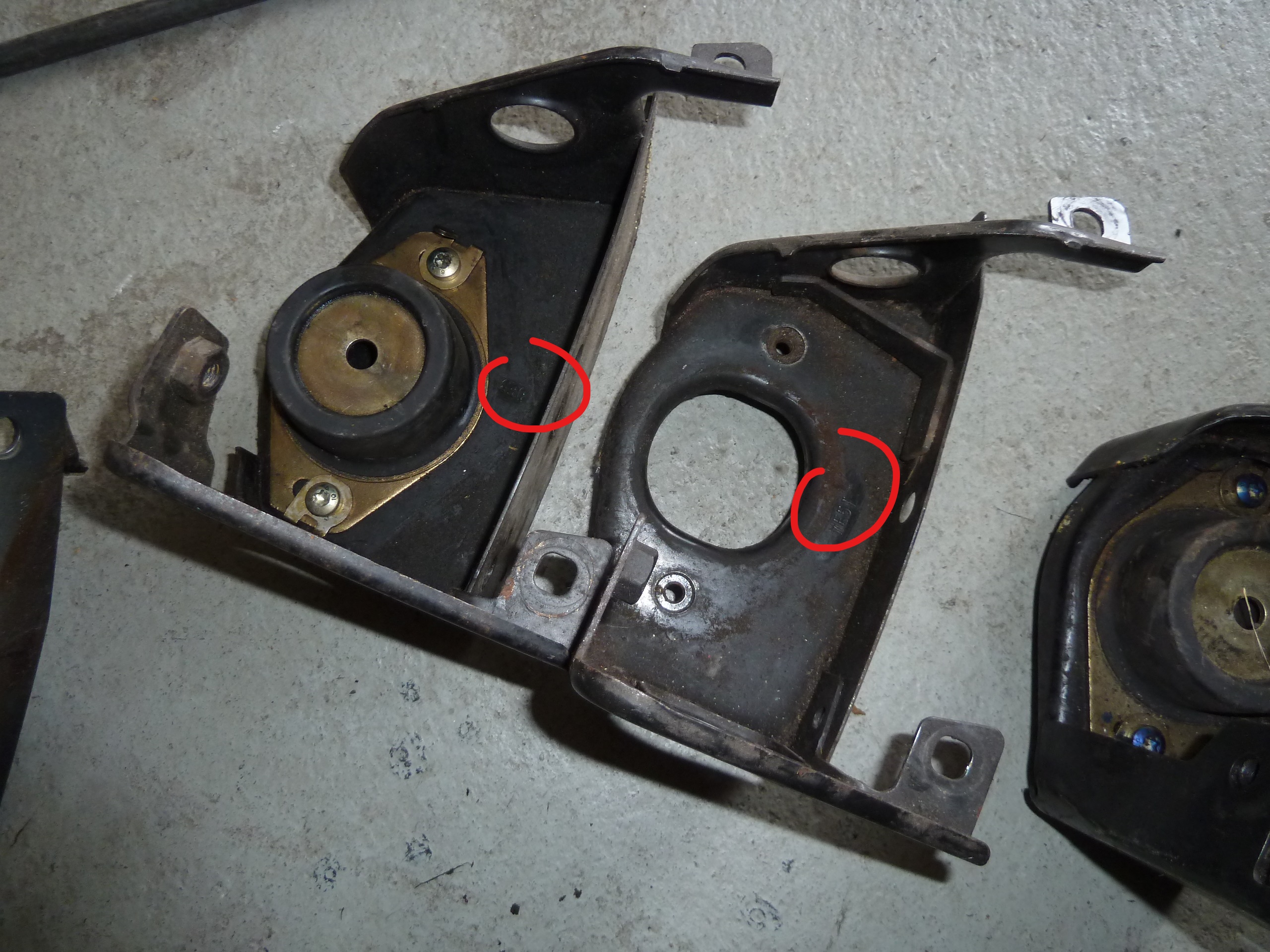

De rubberen bevestigings-buffers zijn nagenoeg doorgescheurd. Vervanging daarvoor komt vrijdag binnen.
Dan spoelen we het blok nog even door, maar uit elkaar halen lijkt me niet nodig. Tenzij er natuurlijk LHM uit de retour komt zonder dat ik daar om vraag.

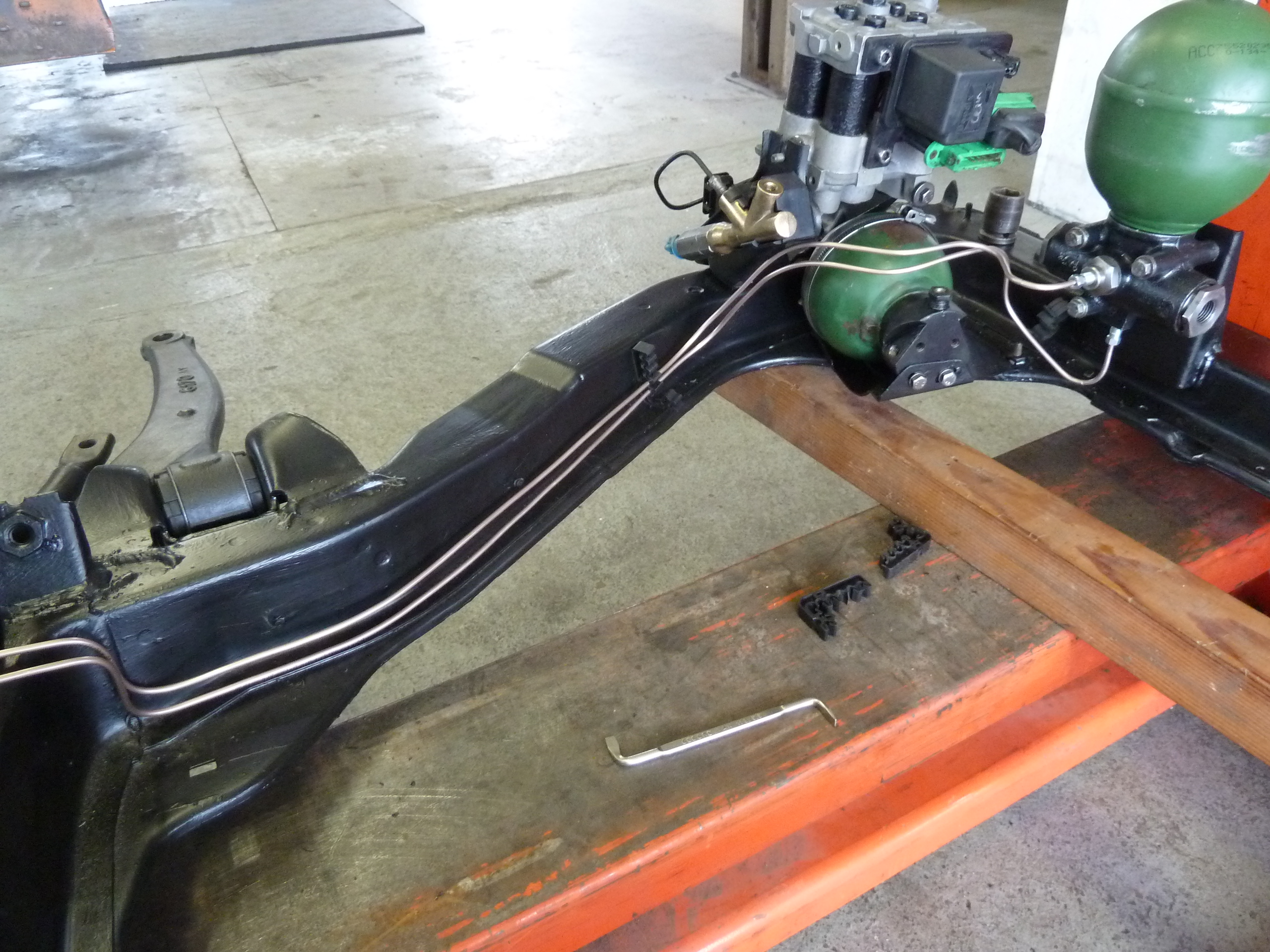

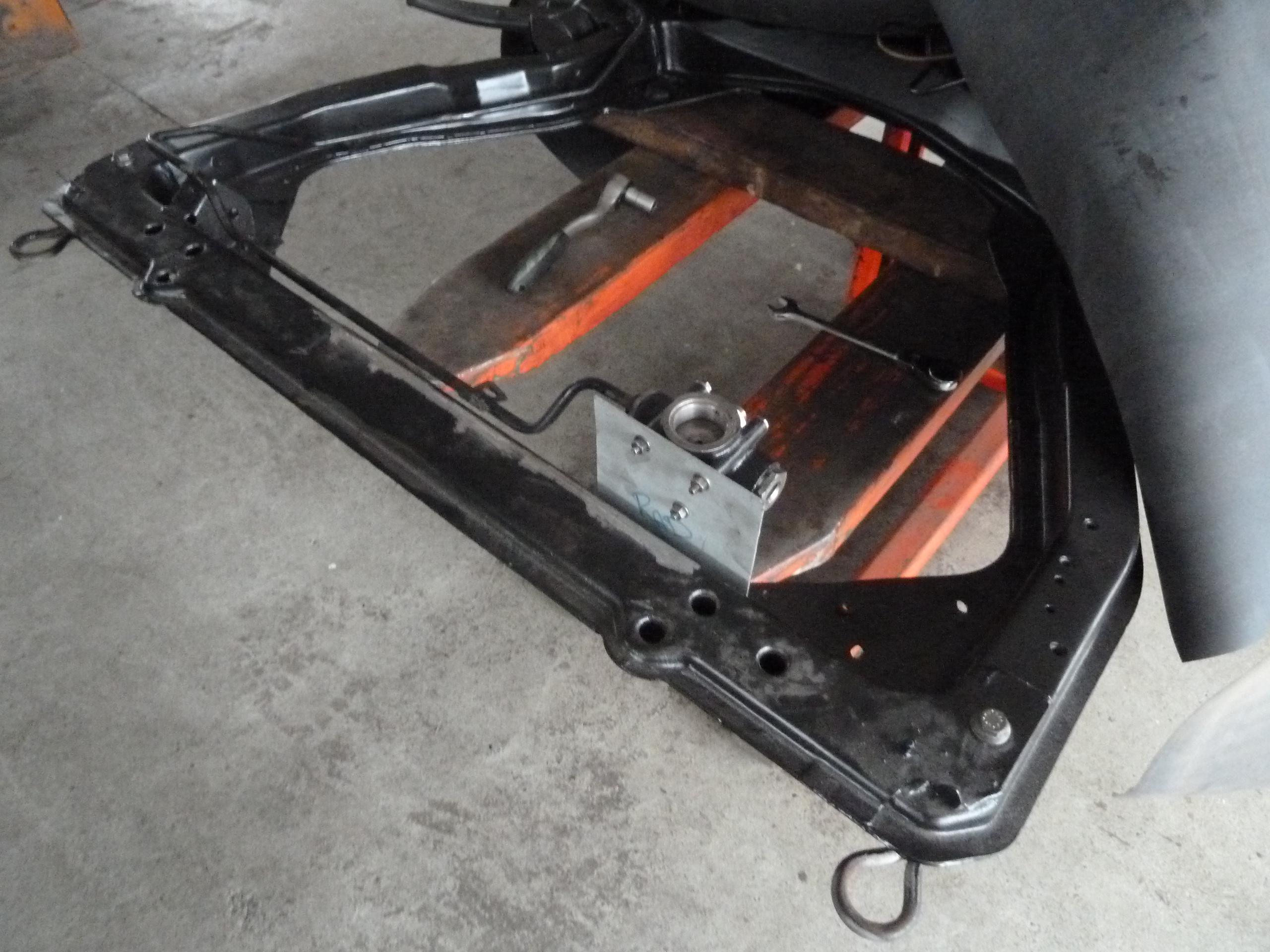

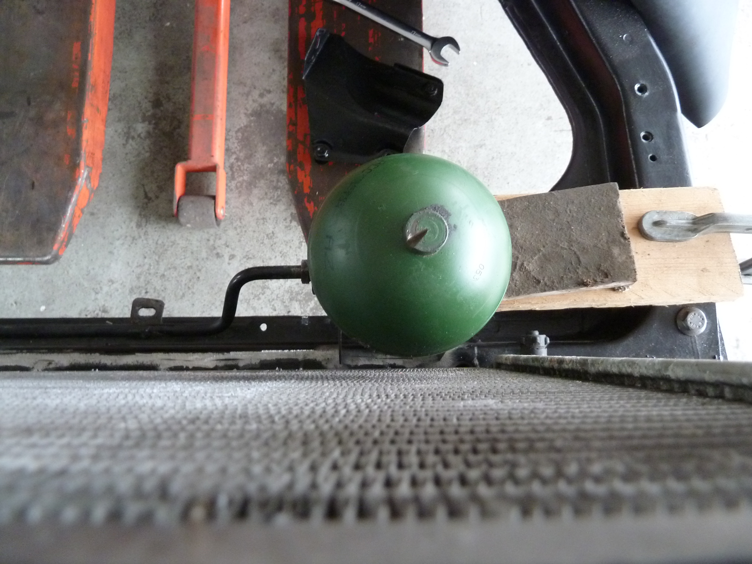

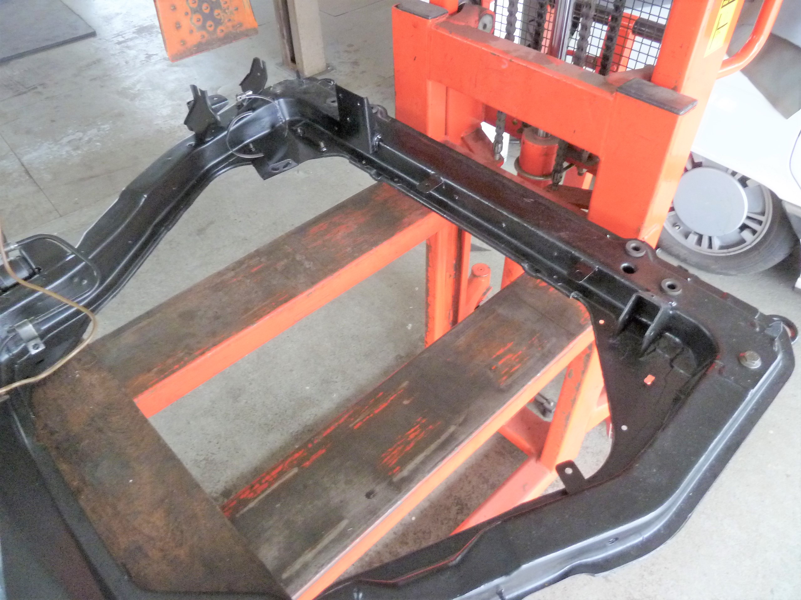

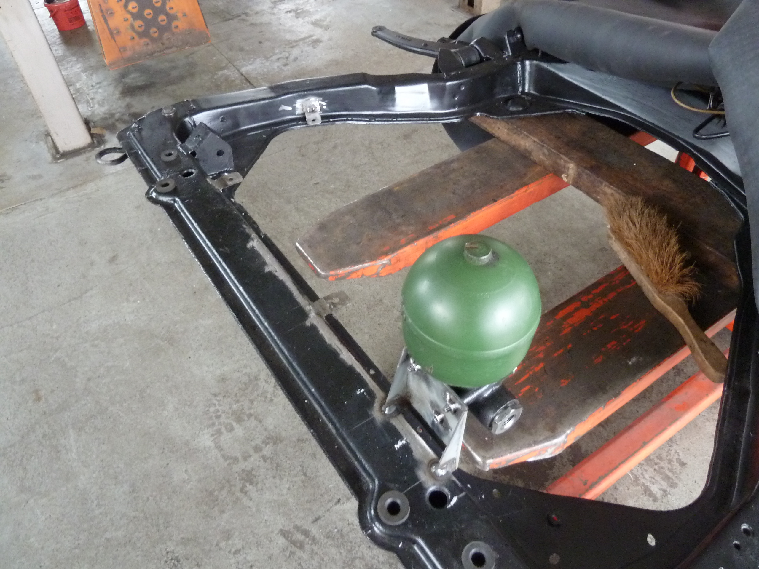

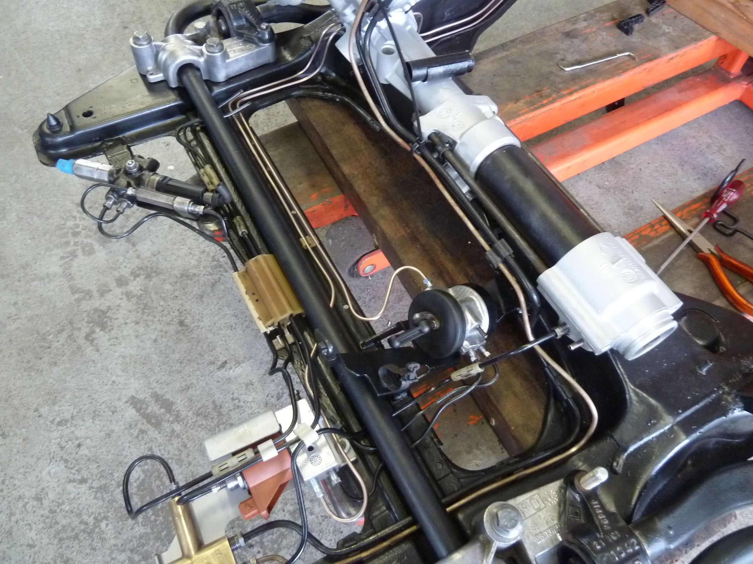

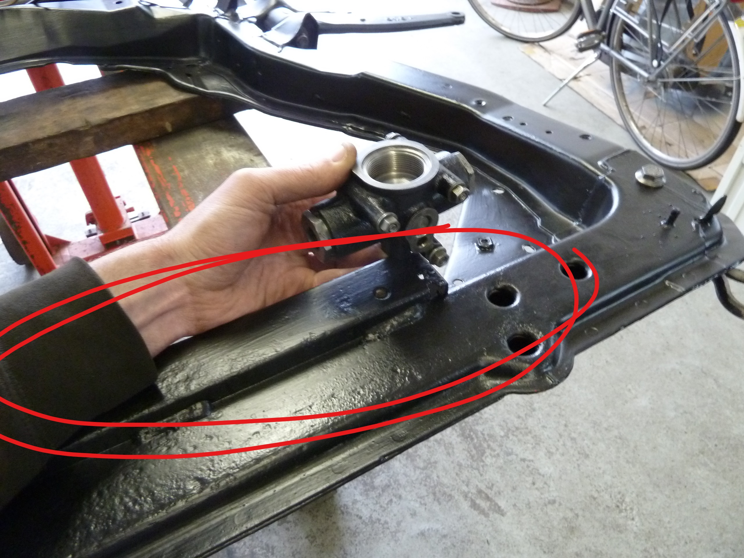

Dan als laatst maar eens het subframe ZPJ4 geschikt maken. Niet dat dat nu zo heel anders is, maar er zijn wat details.
Wegens het uitlaatspruitstuk en de dubbele katalysators was er voor de voorste hydractief-regelaar geen plek meer op z'n vaste stek. Zodoende heeft men besloten de regelaar dan maar vooraan op het subframe te plaatsen.
Met behulp van wat foto's met afmetingen die XM205 voor me gemaakt heeft konden we bepalen dat de juiste plek hier wordt.
Die omcirkelde opstaande rand is nu niet echt de montageplaat voor de regelaar en zit goed in de weg voor de montageplaat die ik wel wil hebben daar. Probleem?
Niet echt. Na wat graven in m'n geheugen en foto's kan ik concluderen dat die opstaande rand diende om de koeler van de automaat op te monteren. Welke dus goed overbodig is geworden.
Die opstaande rand is er ook maar later opgelast en kan er dus ook vrij makkelijk vanaf mbv. een slijptol.
Dan kunnen we eens uit proberen aan de hand van de gekregen maten en de ZPJ4 specifieke veerpootleiding waar exact we de nieuwe montageplaat willen hebben.
En welke afstand. Want we willen geen bol in de radiateur gedrukt hebben.
Daarna valt nog op dat de veerpootleiding drie beugels heeft die een beetje in de lucht zweven.
Na XM205 nog eens raad te plegen en wat rond te neuzen op het internet wordt mijn vermoeden bevestigd. Gewoon een paar hoekijzertjes op maat buigen en op de juiste plaats op het subframe lassen. De leiding is leidend hierin.
En zodoende zijn we een montageplaat en drie beugelsteuntjes rijker.
Netjes aflakken en niemand die er ooit meer wat van gaat zien. ;)

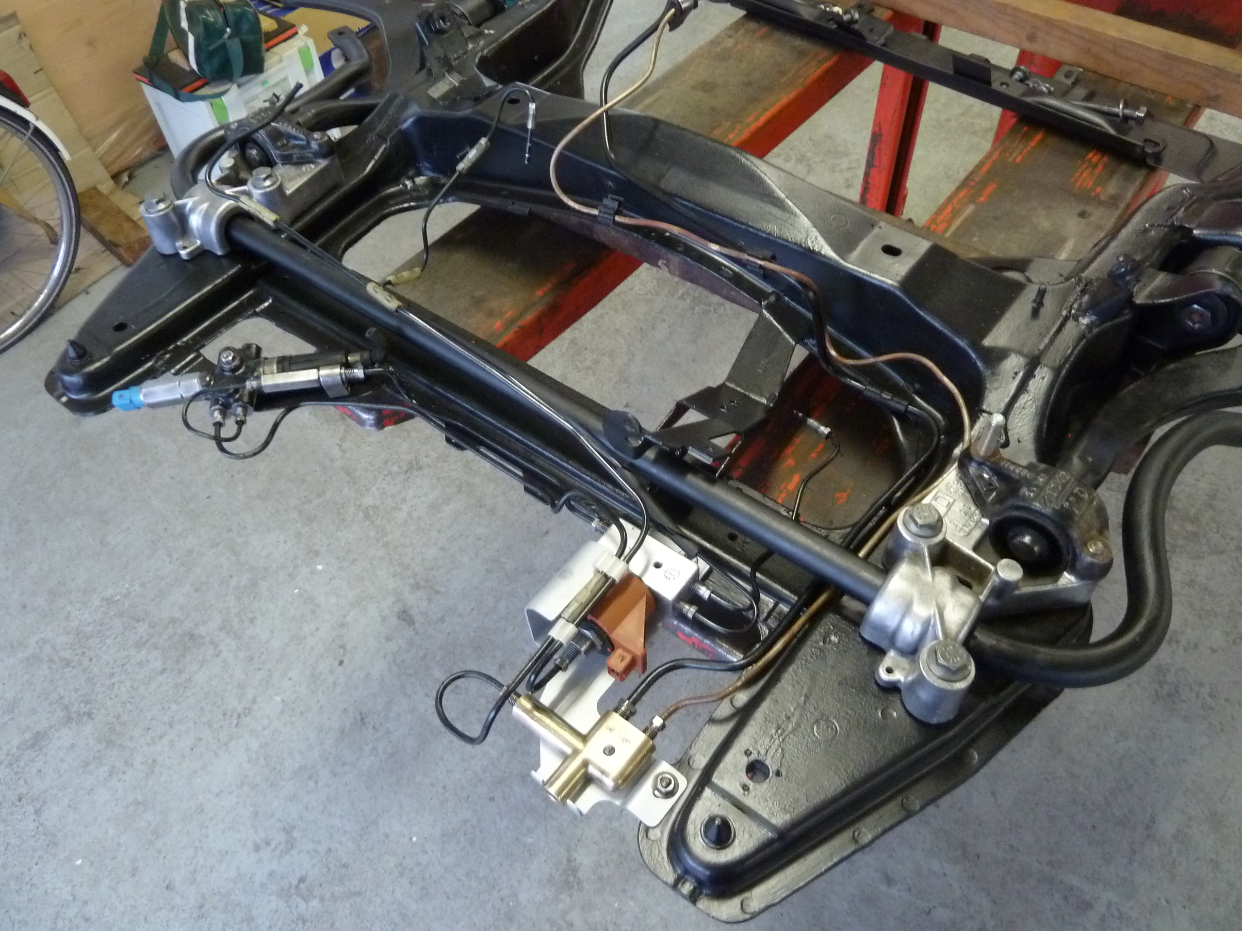

Qua foto's weining gedaan vandaag.
Beetje leidingklemmen schoonmaken, andere rand-onderdelen netjes maken, zoeken naar waar leidingen en klemmen  horen, en een paar nieuwe leidingen maken wegens de verplaatste hydractief-regelaar.
Toch weer zo'n 12 uur besteedt.  (dat benadruk ik maar omdat er in het 'Te Koop - Topic' werd gevraagd "wat-te-verwachten")
Maar het begint allemaal wel wat meer 'vorm' te krijgen.
Dat koper-kleurtje ziet er allemaal natuurlijk maar wat pauperig uit.
Alle drie loshalen en in de lak.
Tip van T.
Eerst je leiding werk regelen, daarna pas je stabilisator-stang / draagarmen monteren. Scheelt je een hoop moeite met leidingen uitpuzzelen en plaatsen ;) )

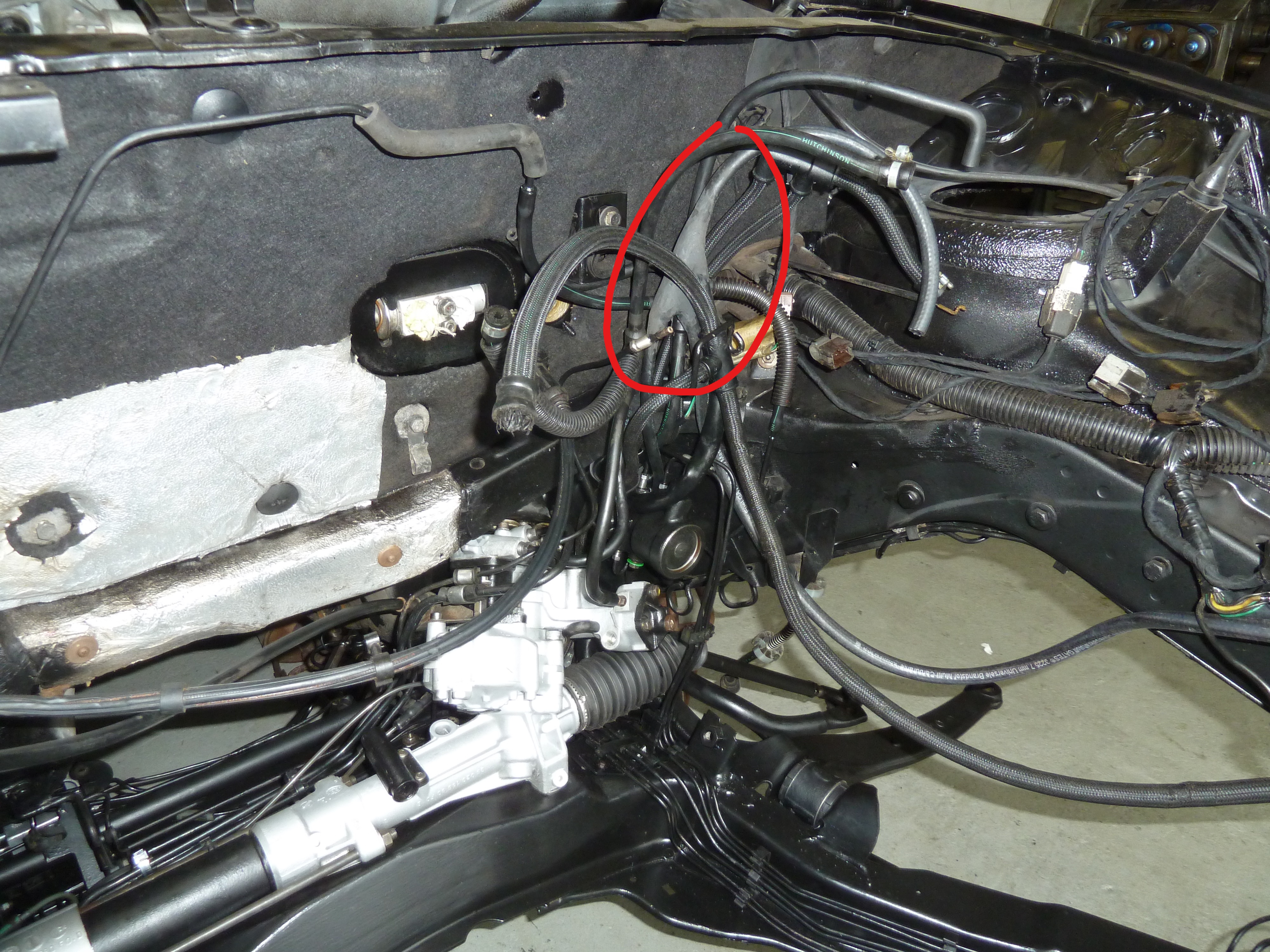

Nu je die ABS unit nog enigzins bereikbaar hebt, bedenk dan even wat je wilt doen om toekomstige storingen te verhelpen. De solderingen op de printplaat, daar waar de stekkers erop gaan, krijgen allemaal eilandvorming. Dat geeft een weigerende ABS. Nu kun je erbij om ze opnieuw door te solderen. Het nadeel is wel dat het kunststof daarvoor opengesneden moet worden en dat het tamelijk onmogelijk is om dat weer netjes dicht te krijgen.
RE: project: "Le Mouton Noir"
Ah, goed om te weten dat dat ook iets is wat het kan begeven. Maar ik blijf er toch liever vanaf totdat 't echt kapot is.
Naar mijn mening moet 't niet zo moeilijk zijn om het elektronische gedeelte te demonteren zondr het hele ABS-blok uit de wagen te halen.
Ten minste, in het geval van een handbak. De automaat zal er waarschijnlijk wel gruwelijk voor in de weg zitten.

Als eerste maar eens het ABS-Blok geheel doorgespoeld.
Waarna ik 'm op druk heb gebracht om te zien of ie niet stiekem een beetje door zou lekken over het 'aflaat'-kanaal.
Maar dat deed ie gelukkig niet.

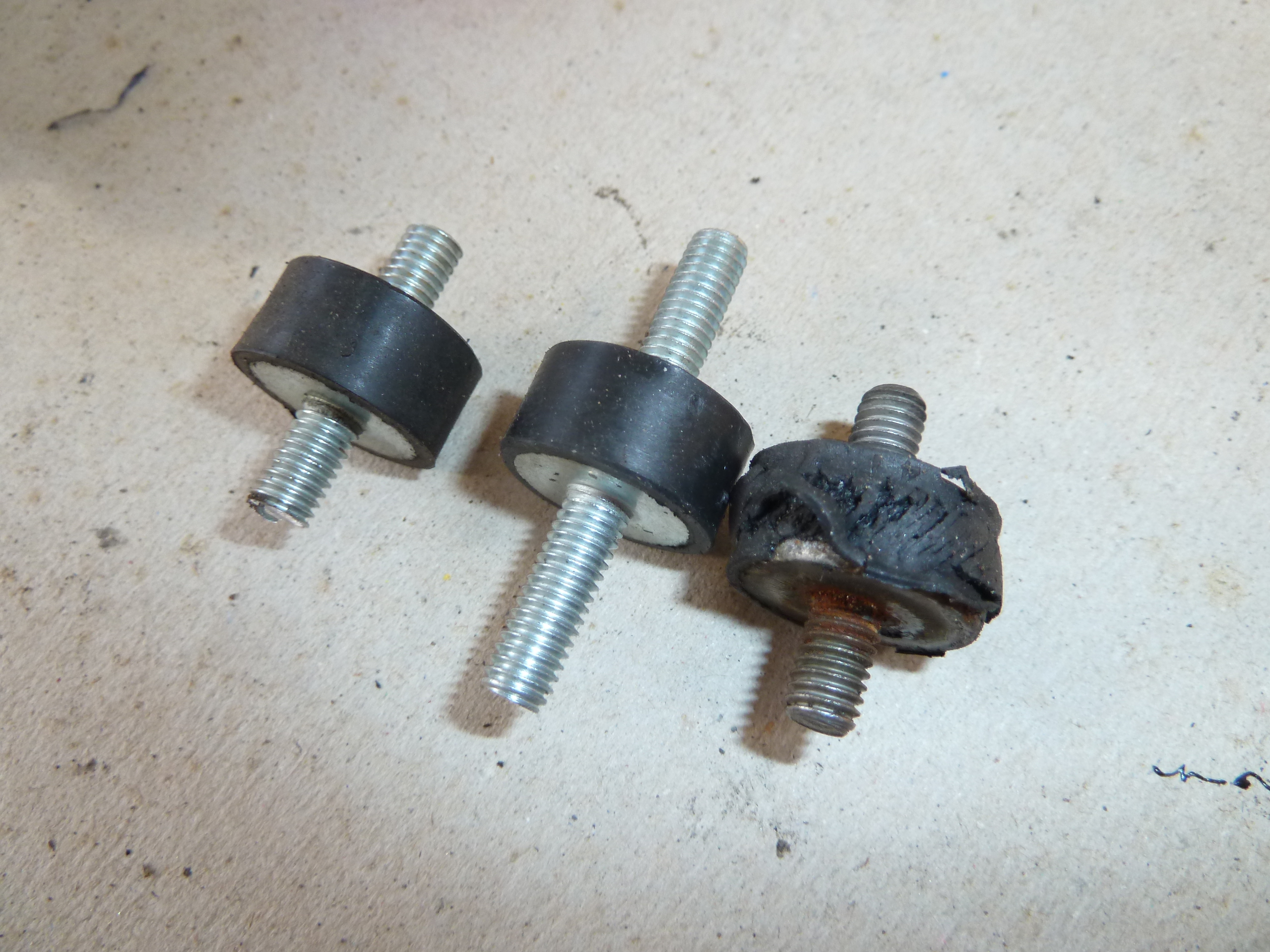

Ondertussen ook nieuwe ophang-rubbers er voor binnne gekregen waarvan alleen de draadeindes even moesten worden ingekort.
(correcte maat / aangekochte maat / versleten)

Omdat ik geen zin heb om nu dagen te gaan wachten op de correcte nieuwe slangen, en weer de nodige tijd kwijt zijn aan mallen maken, heb ik besloten om het spulletje alsnog op te lappen met wat kit-werk zodat ik in ieder geval verder kan met opbouwen. Dat hele slangenpakket gaan we dan wel op fatsoenlijke wijze reproduceren als de wagen weer op de brug staat. Tot die tijd zal de ouwe meuk het nog wel uithouden.
Dus na enig lapwerk en met het WPhandboek naast ons, ook al het retour-leidingwerk wat achter de Diravi zit aangesloten.
En omdat dit zo ongeveer de laatste keer is dat het goed te zien valt zet ik 't letterlijk even in het zonnetje.
Ook dit aantal leidingen zo aan de zijkant van het subframe ga je alleen maar op een ZPJ4 tegenkomen. Past precies!
Het subframe zelf onder de wagen plaatsen was niet al te moeilijk. Netjes met de palletheffer op z'n plaats rollen, liften en uitlijnen op de pasnokken waarna de bouten in de voorgeschreven volgorde / methode aangedraait zijn.
Vanaf dat punt kan dan de rem-doseur aangesloten worden, ga je nog even onder de wagen liggen omdat je tóch vergeten bent een retourleiding aan te sluiten en kan je afsluiten met de positieve mededeling dat de motor-ruimte al weer echt het XM-gevoel begint te geven.
(wat een slangen-chaos)
Over dat XM-gevoel...
Als kers op de taart gaat bij het aansluiten van de retourslangen van de rem-doseur...,
Achja...
Morgen weer een nieuwe dag.. We prutsen wel ff eentje van nieuwe slangen in elkaar.
Geeft meteen het voordeel dat de slangen dan wél soepel zijn. Wat het plaatsen aardig gaat versimpelen.

't Gaf vorige week toen de eerste het begaf nogal wat frustratie. Die van vandaag kon ik er gelukkig wel bij hebben. ;)
Op voorraad heb ik de slangen (nog) niet. De plaatselijke automaterialenzaak gelukkig wel. Kost dan alleen de hoofdprijs.
Zodra ik de malletjes heb, en kan bepalen in hoeverre het haalbaar is om te reproduceren zonder dat er wezenlijk verschil is met origineel, ga ik eens peilen hoeveel animo er voor is in de Xm-wereld.
Denk sowieso van elk type een setje voor in het club-magazijn.

Eerst maar eens beginnen met de huishoudelijke mededelingen....

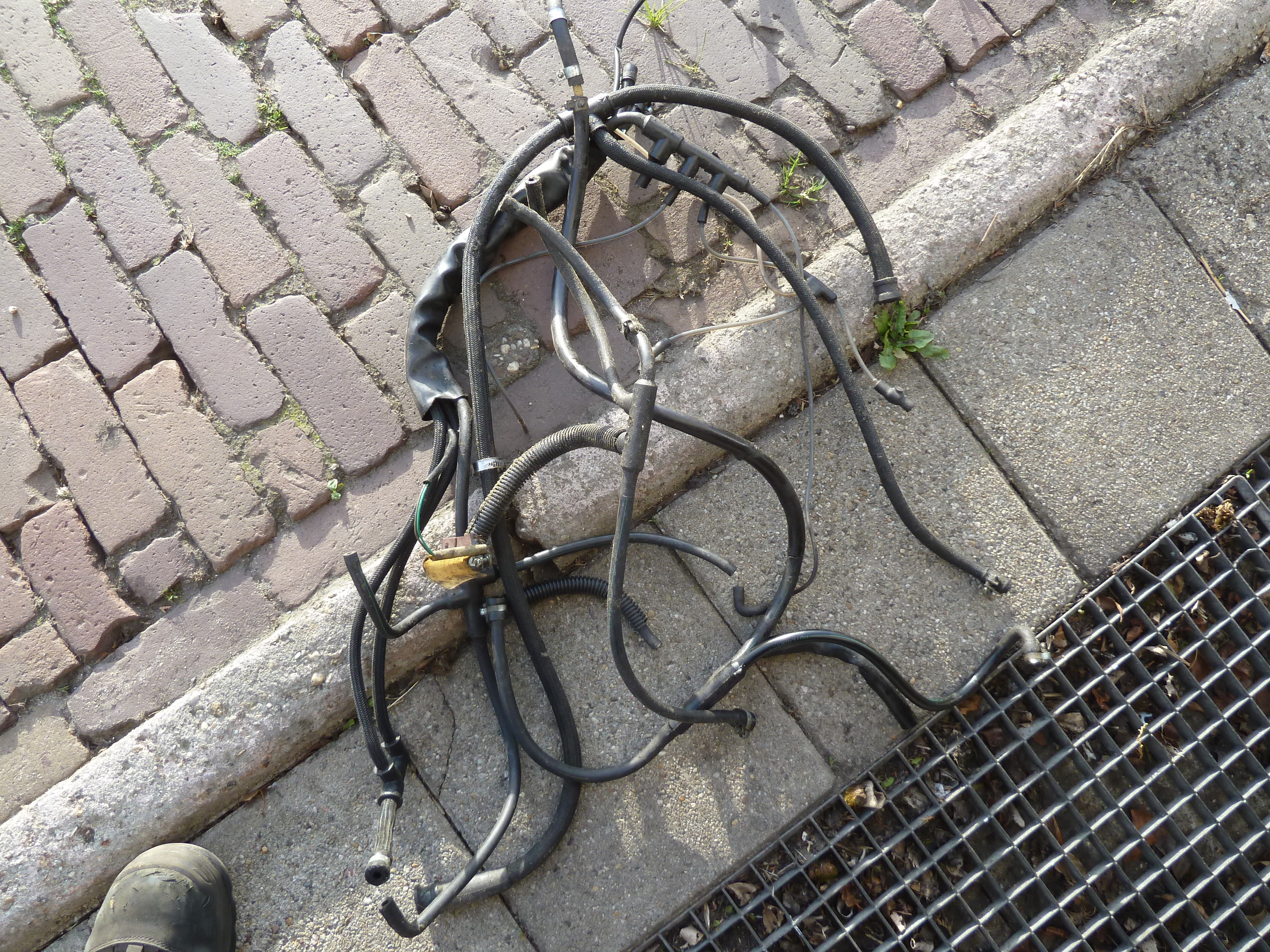

De 'quik-fix' voor de retourslang die bij de rem-doseur hoort. Visueel niet heel erg 'pleasing', maar wel degelijk.

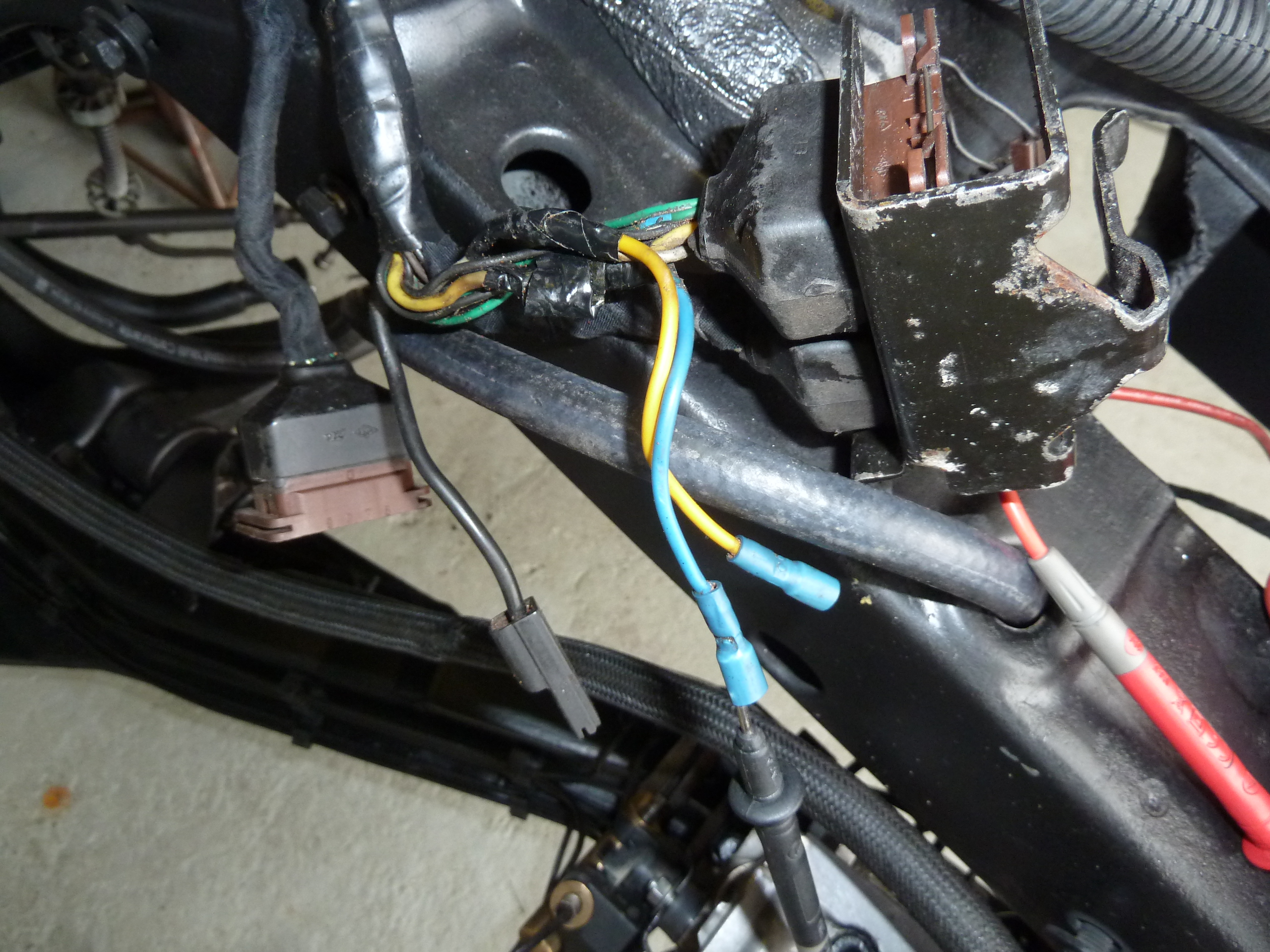

Dan hadden we nog wat elektra 'aftakkingen' (je weet wel, met van die mooie knijpstekkertjes die gaan corroderen zodra ze geplaatst zijn).
Na wat doormeten en kijken op de elektrische schema's kunnen we concluderen dat deze draden zijn afgetakt van een contactslot geschakelde plus (voor de airco-pressostaat) en een 'min' die via het brandstofpeil-metertje op het dashboard loopt.
Oftwel.., leuk bedoelt om een geluidsversterker te schakelen, maar niet zo.
Weg er mee.
Dan de motorsteunen. Want die aan de passagierszijde doet 't niet meer echt.
Al een tijdje, want die was al weer eens aan elkaar ge-kit. Geen kansloos idee.., maar aangezien hij aan de onderkant lekt wordt het toch tijd voor een nieuwe.
Na lang zoeken heb ik twee stuks gevonden. Die op de foto komt uit Litouwen. De ander...
Helaas.., een foutje in het voorraad beheer. Momenteel heb ik dus de laatste die online leverbaar was.
Omdat we van automaat naar handbak gaan hebben we ook een andere beugel nodig voor de motorsteun van de versnellingsbak.
Maar welke dan?
Blijkt dus dat dat mooi ingeslagen staat op de beugel zelf voor welke bak die bedoelt is.
En dat is maar goed ook, want optisch is het verschil nauwelijks te zien.
Links een beugel voor de BE3 bak en rechts voor mijn ME5T. Het enige verschil is de plaatsing van de gaten voor de motorsteun zelf.
En om in lijn te blijven met de voorgaand genoemde motorsteun, lijkt het er op dat ik de laatsts online vindbare te pakken had.

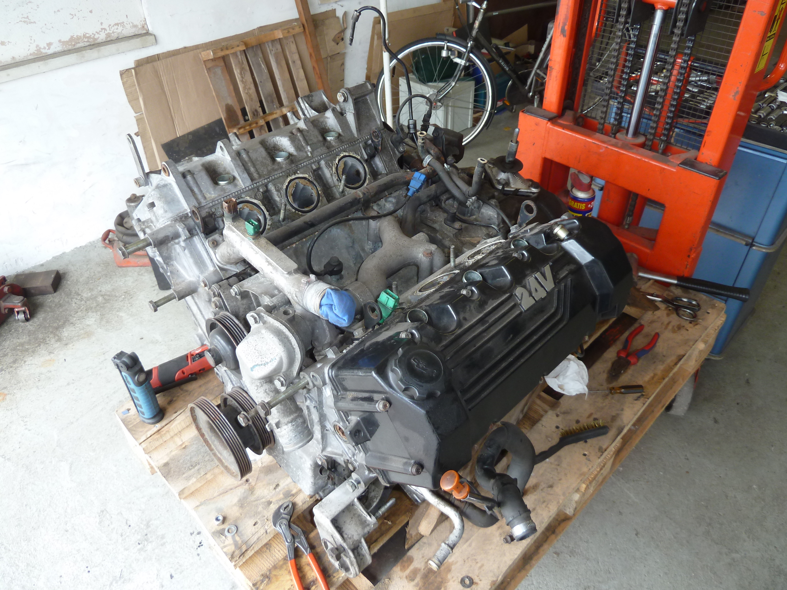

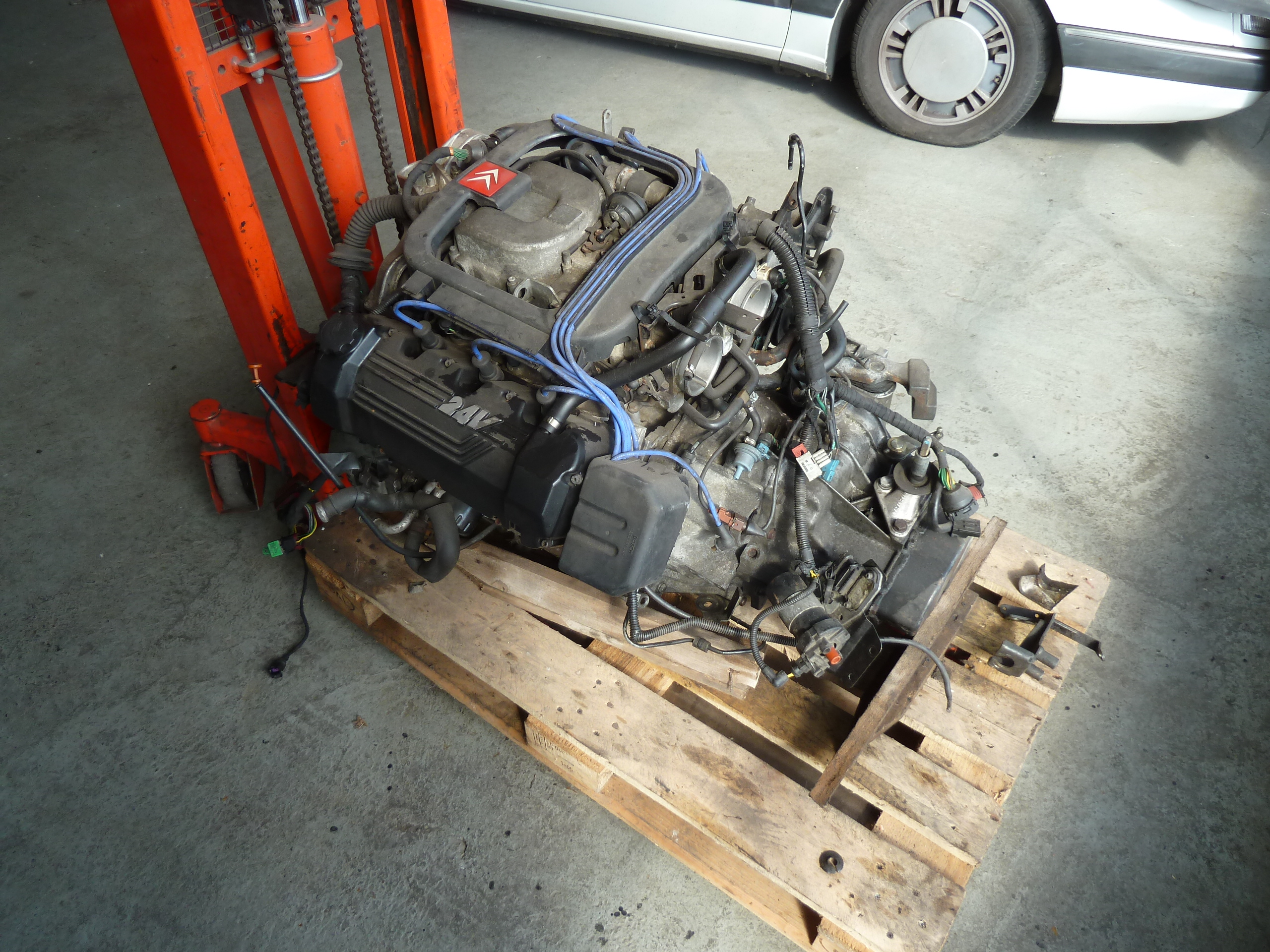

M​et dit geregeld kunnen we ons gaan richten op het brullende hart van deze XM. De motor zelf...
Twee jaar na aankoop nog eens de vorige eigenaar gevraagd wat er ook alweer precies aan gedaan was. Met als resultaat hetzelfde lijstje.
- Nieuwe Distributie/Olie-pomp kettingen
- Nieuwe zuigerveren
- Nieuwe bougie-kabels
- Nieuwe bobine en verdeler
- Nieuwe Bosch injectoren
- Nieuwe keerringen uiteraard
Je ziet 't er alleen niet helemaal aan af. (op de bougie-kabels en vloeistoffen die er uit komen na dan)
Daar gaan we dus even een 'finishing touch' aan toevoegen.
Door naar de volgende post... ;)
Met dezelfde 'naïve' insteek die ik had toen ik aan dit project begon dacht ik dat "een motorblok opkalefateren" wel zo gedaan zou zijn.
Een krappe twee weken verder gaat het er eindelijk op lijken dat ik richting het moment van opbouwen kom.
De tientallen foto's ga ik de forum-server besparen, maar wel even een kleine greep uit van hoe het was en nu is.
Ideaal was geweest om het blok écht uit elkaar te trekken en te stralen. Maar aangezien deze 1500km geleden zo goed als gereviseerd is, lijkt me dat iets te veel van het goede.
Dat maakt zaken wel wat lastiger en heb ik ervoor gekozen om een paar bussen hittebestendige allu-kleurige en zwarte lak te kopen.
Maar dan moet je toch eerst van al het vet en oxidatie afkomen.
(ff een 'impressie close-up' van de beginstaat)
Dat vet lukt wel aardig, de oxidatie iets minder. Na intensief borstelen met ontvetters is dit het resultaat.
Trouwens.., dat witte vloeibare pakkingspul bij de inlaten liet ook wat te wensen over. Dat was waarschijnlijk gedaan om de oude o-ringen te kunnen herbruiken. Ik doe wel nieuwe. En uiteraad zijn die ook.., eehhhh.., schaars.
Nu bevat zo'n blok blok wel wat 'omliggende' onderdeeltjes die een ander kleurtje hebben. En niet het gewenste kleurtje.
Zoals bijvoorlbeelde de schakelhevels van het ACAV-systeem...
Of de KVSbuizen die over het blok liggen...
Wat ons er toe brengt om te zeggen dat je een grote hoeveelheid delen mag demonteren, ontroesten, ontvetten, verzinken, en uiteindelijk in de gewenste kleur kan spuiten.
Maarrrr... dat geeft wel resultaat!
Ga me nu niet vragen of ik nog weet waar elk onderdeeltje thuis hoort. Dat dacht ik wel, maar ben ik momenteel na het zien hiervan allen nog maar aan het hopen. x)
