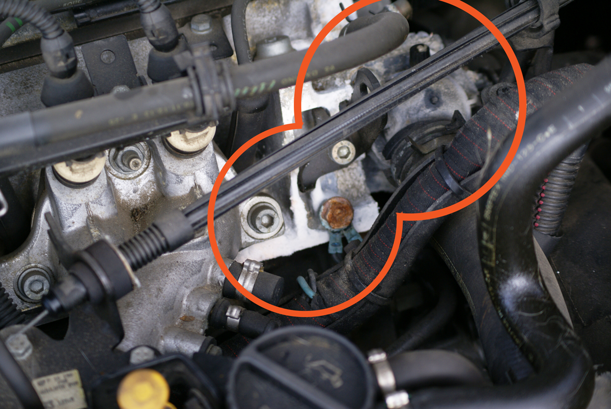

Vandaag heb ik de hierboven beschreven XM turbo CT gestart. Dat ging moeiteloos. Zo konden we deze dame eens bij daglicht bekijken. Onder de motorkap kwam ik een beetje wit uitgeslagen sneeuwachtige oxidatie tegen + een roestige bout en groen uitgeslagen koper. (zie foto) Heeft iemand enig idee wat daar zit en waar dit op kan wijzen?
RE: XM staat 8 jaar stil
Lijkt mij een geval van spanningscorrosie. Dit treedt op als verschillende soorten metalen onder de juiste/verkeerde omstandigheden met elkaar in contact staan. Je hebt daar koper, aluminium en een wellicht niet zo goed verzinkte stalen bout. Ik zou dit even losmaken, schoonpoetsen en invetten met vaseline en weer monteren. Ziet er verder heel veelbelovend uit!!!

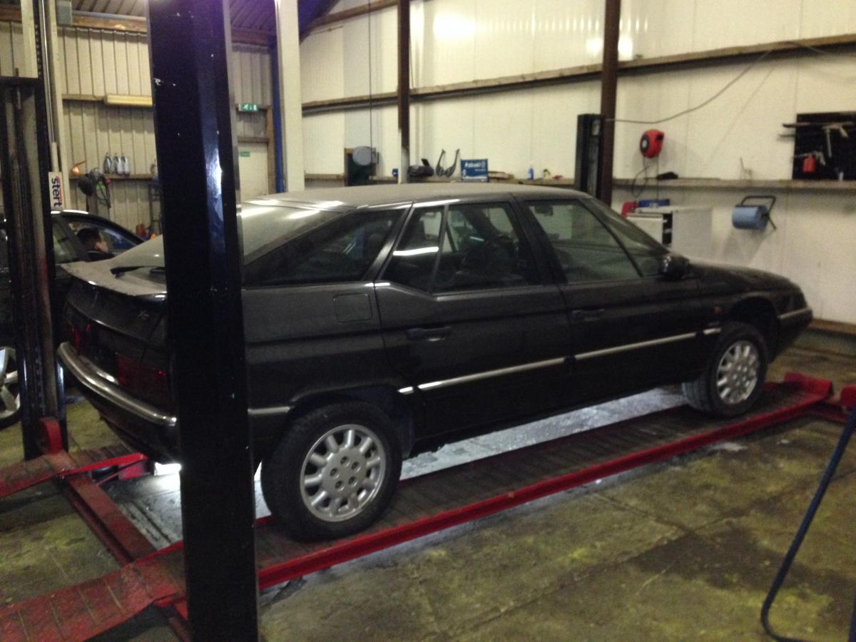

Nou de XM staat op de brug. De bodem ziet er goed uit. De hoogteregelaar kraakt maar beweegt wel.
De vering is nog knoeterhard. We beginnen maar eens met een distributieriem, waterpomp, alle sappen, bollen etc

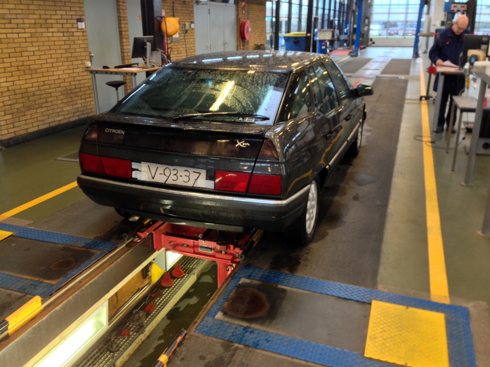

De bollen zijn vervangen. De dame veert weer zoals het hoort. Alle vloeistoffen, de distributieriem etc, en alles wat je hoort te doen is gedaan. De voorlopige APK-keuring gaf aan: handremkabels en ontroesten schijfremmen. Dat is inmiddels ook gefixt. Verder geen opmerkingen.
Op 21 maart gaan we naar de RDW om e.e.a. officieel te maken en de XM op Nederlands kenteken te zetten.
Over een dikke twee weken rij ik weer XM!
  • XM 2.0 16v - Bleu Mauritius
Vanochtend naar de RDW geweest. Nog even wachten op het kenteken en dan zijn we weer helemaal blij icon_smile

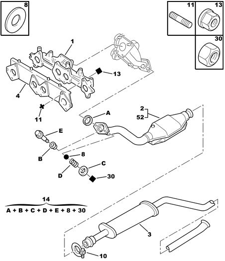

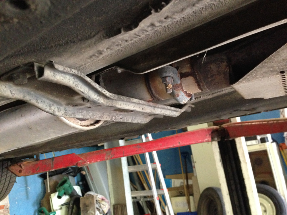

Hierboven schreef ik over een afschuwelijk geluid onder de XM. Vandaag heb ik de XM op de brug gehad en zag direct het probleem. De uitlaat lag direct op de dwarstraverse. Normaal hoort ie daar in rubberblokken te hangen maar zowel de haken als de rubberblokken ontbreken. Dat gaan we dus maar even fixen want het komt het rijgenot niet ten goede icon_confused
Jos Haeftinck
afbeelding van Jos Haeftinck
  • XM TCT `94
  • Delahaye 175 S Roadster
Ja , dat schijnt zo te horen .
Zijn de Franse ontwerpers even vergeten.icon_wtf
Hoi Jos, of vergis ik me? Heb je bij een TCT misschien geen rubber blokken op de traverse ? Ik heb gisteren onder een V6 gekeken en daar hangt de uitlaat wel op de traverse in rubberblokken. Maar als ik een afbeelding van de uitlaat van een TCT bekijk zie ik ook geen haken of pinnen  afgebeeld. Ze zouden aan de voorzijde van pot nr 3 moeten zitten.
Hoe zit dat bij jou?
Volgens mij heeft een tct dat niet. Ik hoor mensen vaak over het lastige afhangen van de tct uitlaat. Vergelijken met de V6 gaat mank, je kunt daar weinig tot niets uit concluderen. Waarschijnlijk is het en kwestie van de verbindingen loshalen en de boel opnieuw afhangen. Uitlaat heeft de neiging om uit te zakken als de boel niet goed vast zit of als er slechter passende (imitatie) delen gebruikt zijn....
Jos Haeftinck
  • XM TCT `94
Inderdaad Furrie , heb `em bij mij al 4 keer opnieuw moeten ophangen .
Temeer omdat een of andere slimme prutser in de garage het verbindingspijpje tussen voordeel en katalisator heeft afgezaagd.
Die paste er niet meer in doordat dezelfde prutser aan de binnenkant de kat had gelast , lekker dan!
Normaal houdt dat pijpje de boel nog een beetje vast .
Bovendien heb ik nou eigenlijk voortdurend op die plaats lekkage .
Dus GEEN pijpje afzagen jongens.

Ik blijf het ergens toch verbazingwekkend vinden dat bepaalde standaard XM kwaaltjes nog steeds niet bekend zijn bij
het XM-minnend publiek. De lange TCT pijp/demper heeft nou eenmaal de nare gewoonte om na een paar jaar inwendig
te breken en gaat dan op de traverse hangen en liggen schuren. Er is weinig aan te doen, je zult een nieuwe of goede gebruikte
moeten zien te vinden. Een tijdelijke oplossing biedt het verwijderen van de traverse of deze verlagen met wat afstandsringen.
Aha, bedankt allemaal. Gewoon opnieuw afhangen dus en hopen dat het pijpje nog niet is afgebroken of afgezaagd. Er hangt inderdaad een Bosal-uitlaat onder dus het kan best zijn dat het niet helemaal lekker past.
@lignage; zo verbazingwekkend is dat niet hoor. Ik heb jarenlang alleen maar XM-diesels gereden en de laatste 4 jaar een lesasewagen van een ander merk. Ik ben als het ware een herintreder in een voor mij onbekende XM-variant.
