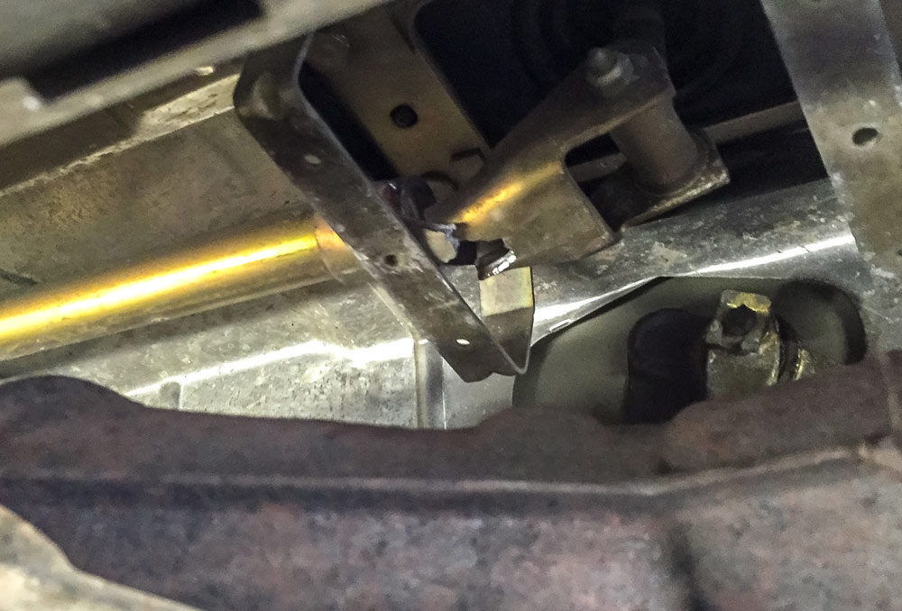

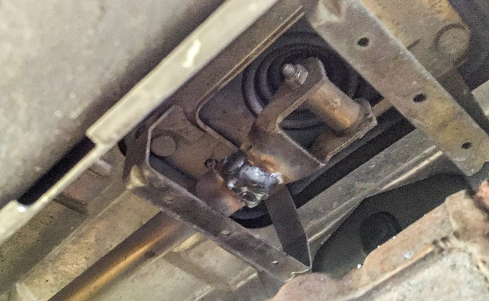

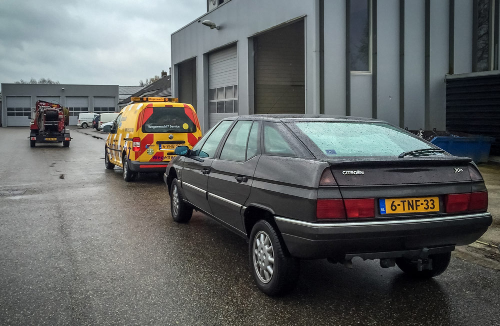

Zojuist in Beilen gestrand met een slap pookje. Het schakelen ging al wat moeizaam en na het terugschakelen bij het uitvoegen was het opeens voorbij. De wegenwacht heeft me afgesleept en op de brug van de gemeentewerf in Beilen even gekeken wat er aan de hand was. Het bleek dat de schakelstang recht onder de pook was afgebroken. Die held van de WW heeft 'm ter plekke gelast. Vond ie mooi werk....
Met dank aan de Wegenwacht en de gemeentwerf Beilen !
