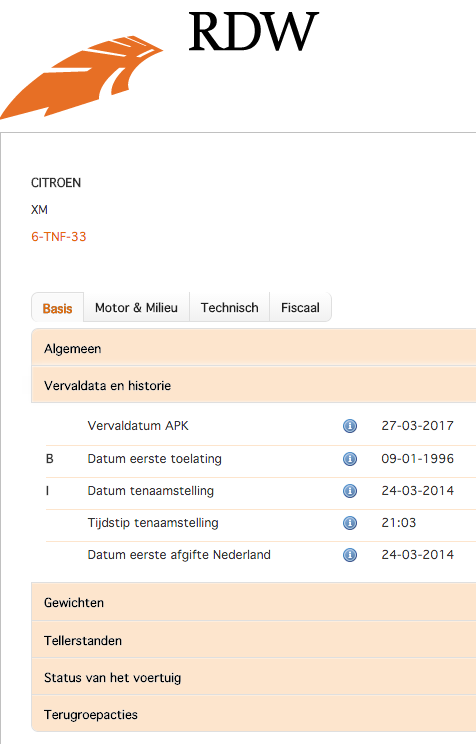

RE: XM staat 8 jaar stil
en weer een jaartje APK
Proficiat.
Het enige wat er moest gebeuren was het doorblazen van de ruitensproeiers, want die zaten verstopt. En het lassen van een stoel'poot' van de bestuurdersstoel. Die had ik met mijn lompe gewicht zelf afgebroken toen ik iets van de achterbank wilde pakken.
