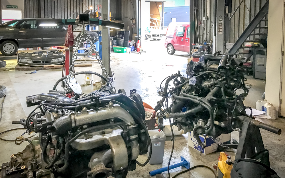

Vandaag weer ff flink bezig geweest. Na 4 uurtjes sleutelen is de oude motor er uit. Gelukkig heeft mijn sleutelpartner dit vaker gedaan. Hij gaat maandag beginnen met het overzetten van slangen en kabels.

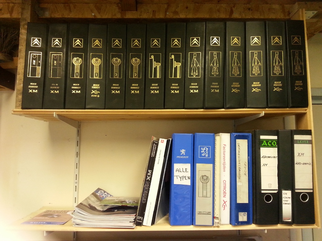

Ik heb net een hele serie werkplaatshandboeken gekocht. Ik vermoed dat de set redelijk compleet is maar weet dat niet helemaal zeker. Wie heeft een index/overzicht voor mij zodat ik daar meer inzicht in krijg en ook beter weet hoe er in te zoeken? Ik zal vanavond vast zoeken naar de antwoorden op jouw vragen Frank (goede oefening).

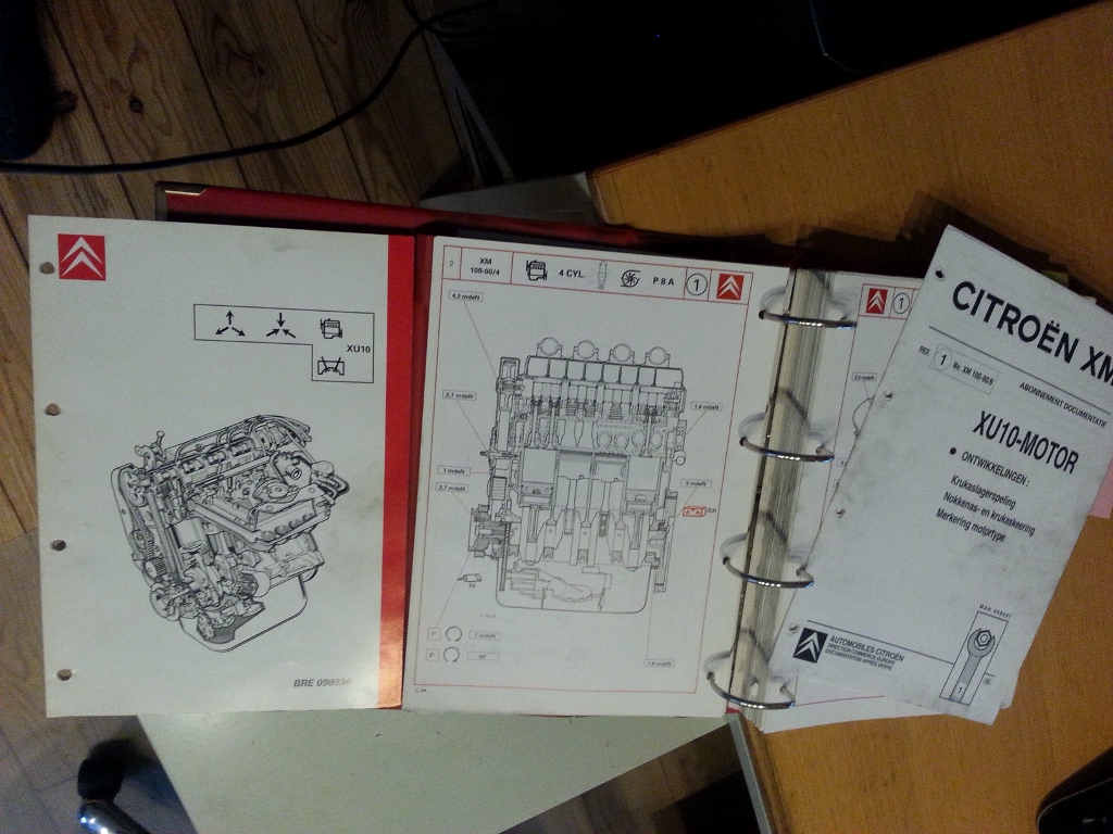

Dat is bij mijn weten de juiste motor Pieter. De folder rechts op de foto over krukaslagerspeling heeft Aad mij ook al gestuurd maar dat staat niets over het vliegwiel in. Als je nu in de buurt woonde kwam ik 's m even halen. Of zou je het het per post willen sturen?
