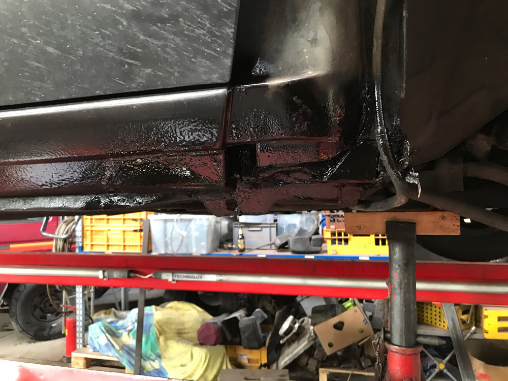

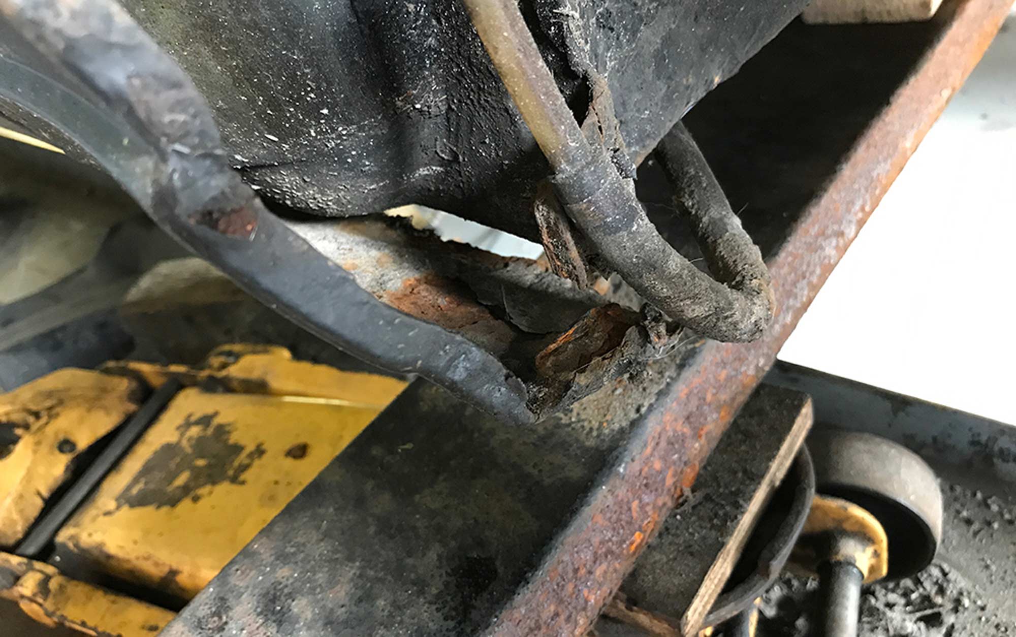

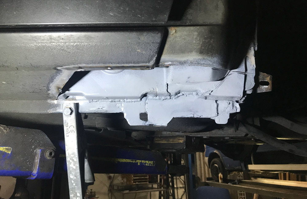

Vandaag nog even het krikpunt verstevigd. Dat was echt nodig...

Langzaam maar zeker wordt ie weer baanwaardig :-). Zo te zien ook wat moeten slijpen in die hoek.

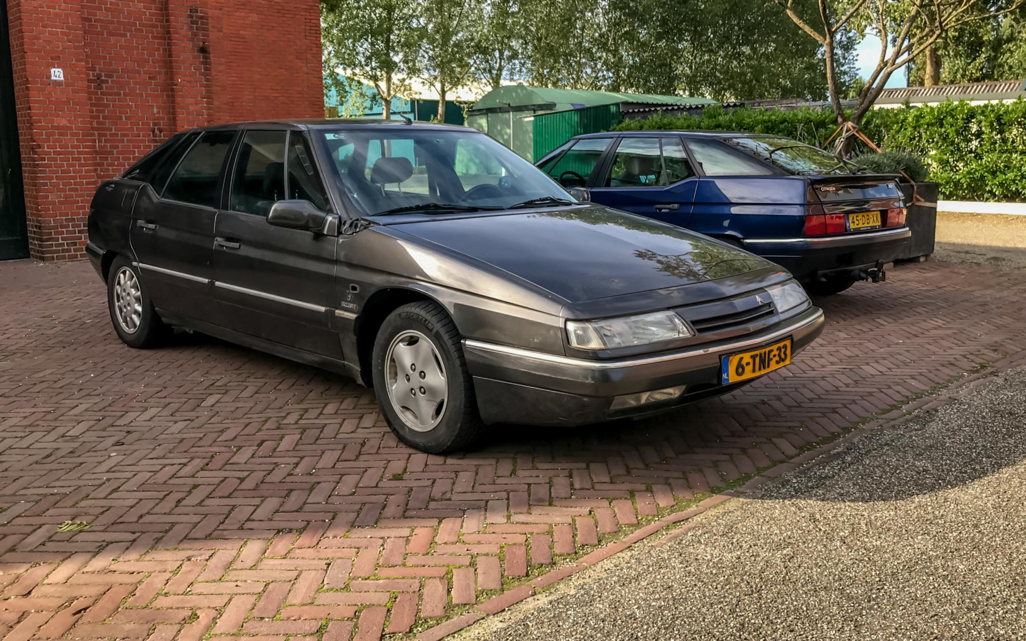

Afgelopen zondag weer eens gewerkt aan mijn Turbo-CT en eindelijk de voorzijde eens afgewerkt. Op een kapje en het knipperlichtje op het spatbord na is de wagen eigenlijk wel klaar. Ik heb direct even een klein (en illegaal) testritje gemaakt naar de benzinepomp in de buurt en er wat verse benzine in gegooid. De motor loopt heel mooi. De vering is een beetje hard maar die moet ik nog even resetten met het knipperkastje.

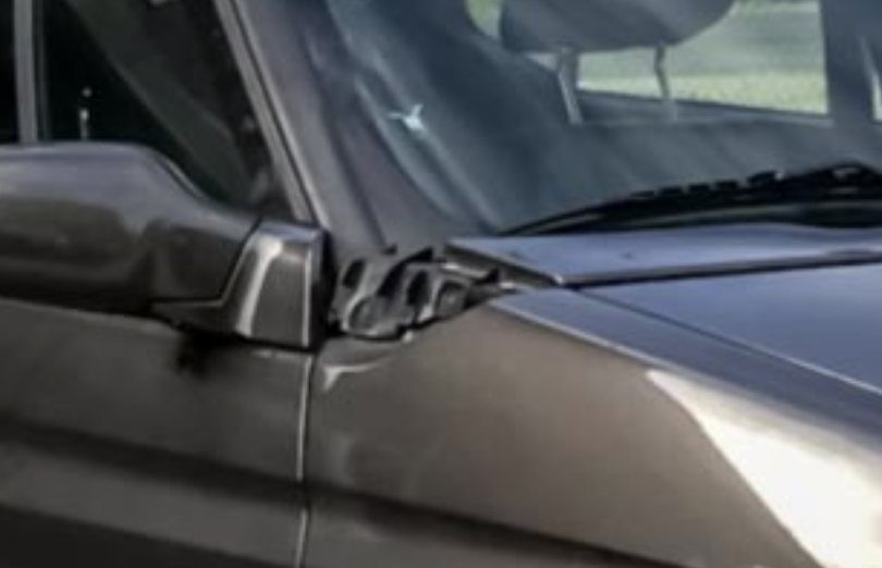

Ik ben dus wel een kapje kwijt geraakt.  Iemand enig idee hoe je die er eigenlijk af haalt en weer op zet?
Dat heb ik grappig genoeg nog nooit gedaan....
jabaar
afbeelding van jabaar
RE: XM staat 8 jaar stil
Het was iets van induwen en heel voorzichtig naar voren schuiven om ze eraf te halen. Er zitten wat uitsparingen in en die willen bij het (de)monteren weleens afbreken. Denk dat ze bij jou al waren afgebroken.
Het kapje haakt bovenaan met de hele rand over de paravan, die daar een soort van U vorm heeft: een opstaand randje. Lager, ongeveer midden op de binnenzijde zitten 2 of 3 haakjes, die naar boven wijzen (als ze inderdaad niet afgebroken zijn) en die dus juist met een neerwaartse beweging moeten worden losgemaakt uit de uitsparingen die je nu goed kan zien op het schroefgedeelte van de paravan.
De truc is om door middel van duwen op de paravan en tegelijkertijd lichtjes omhoogduwen van het kapje eerst de bovenrand los te maken, om daarna met een puur neerwaartse beweging de haakjes los te krijgen. Dit is echt een see-one, do-one, teach-one.
Wel altijd ff vantevoren checken of er geen schroef aan de zijkant zit (deurzijde) die de boel op zijn plek houdt. Vooral bij afgebroken haakjes is die nogal eens nuttig. Verder ben ik in de loop van de tijd allerlei soorten gum en kit tegengekomen, waarmee het kapje opnieuw was gemonteerd.

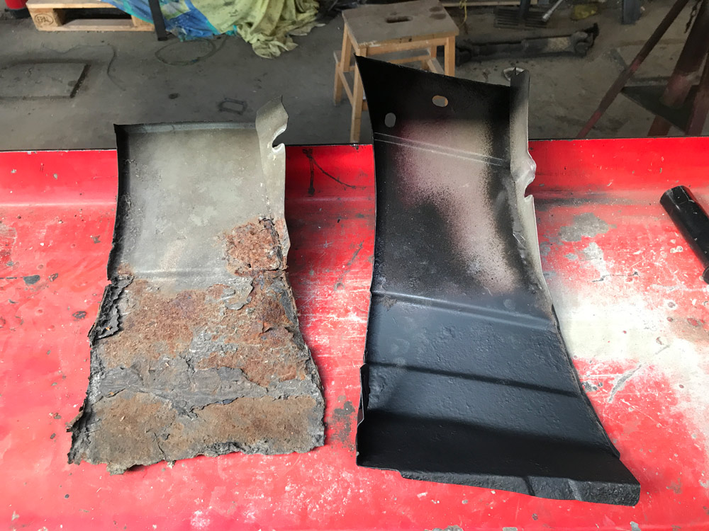

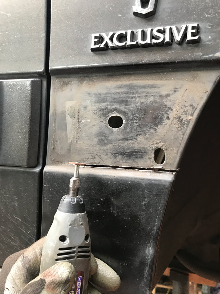

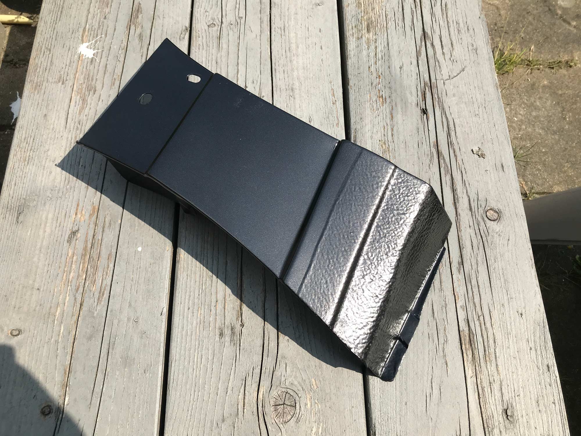

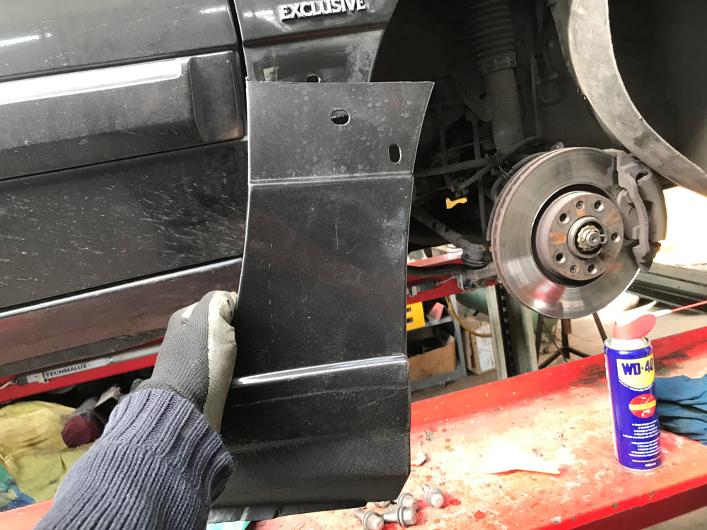

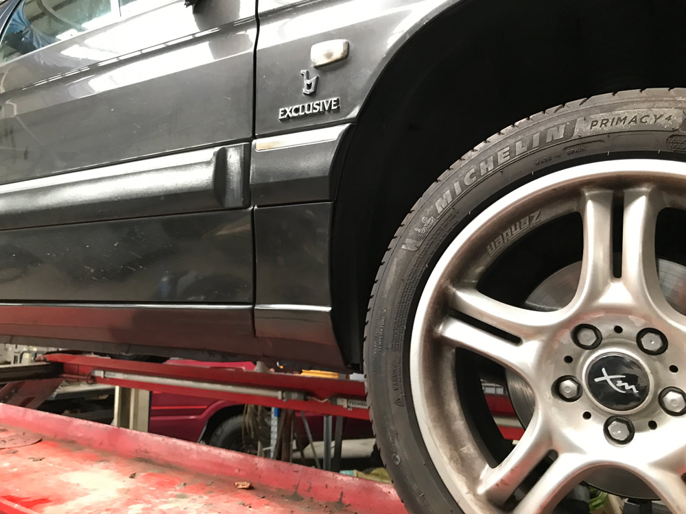

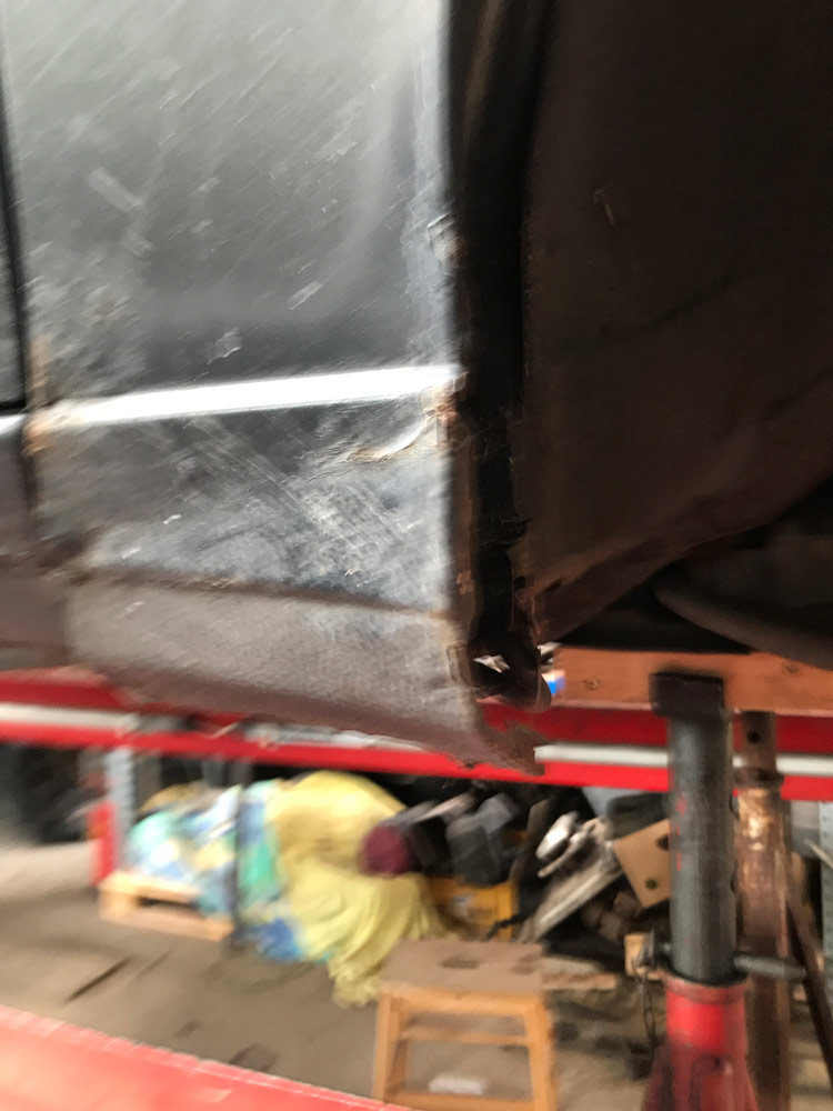

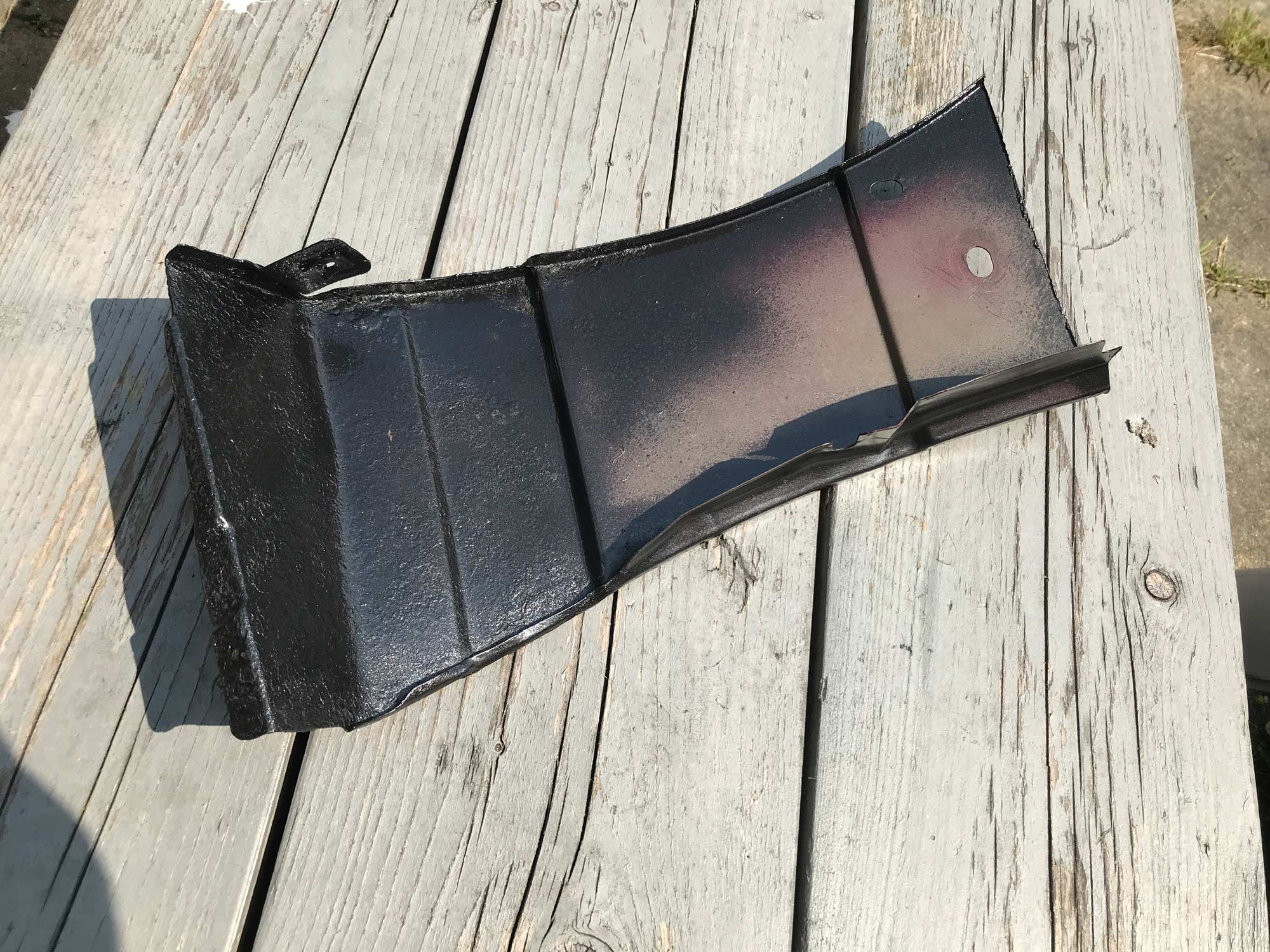

De onderzijde van mijn rechter spatbord is verrot.  De rest van het spatbord is echter prima en een volledige wissel inclusief spuiten eigenlijk vrij duur en onnodig. Ik heb daarom een bekrast en lelijk exemplaar meegenomen uit het magazijn. Voor een tientje. De onderzijde daarvan was nog behoorlijk goed en zelfs het beugeltje was niet aangetast.
Ik heb dit onderste deel er af geflext, roestvrij gemaakt en inmiddels voorzien van Brunox > Hamerite en een mooie laklaag.
Boven: het oude spatbord, rot door zand, vuil, pekel etc.
Het nieuwe donorstukje dat nog keihard is.
En inmiddels voorzien van de juiste kleur Gris Crepuscule.
Dit gaan we er binnenkort dus even aan knutselen.
De overgang gaat wegvallen onder het stukje stootstrip en zal zodoende niet zichtbaar zijn verwacht ik.

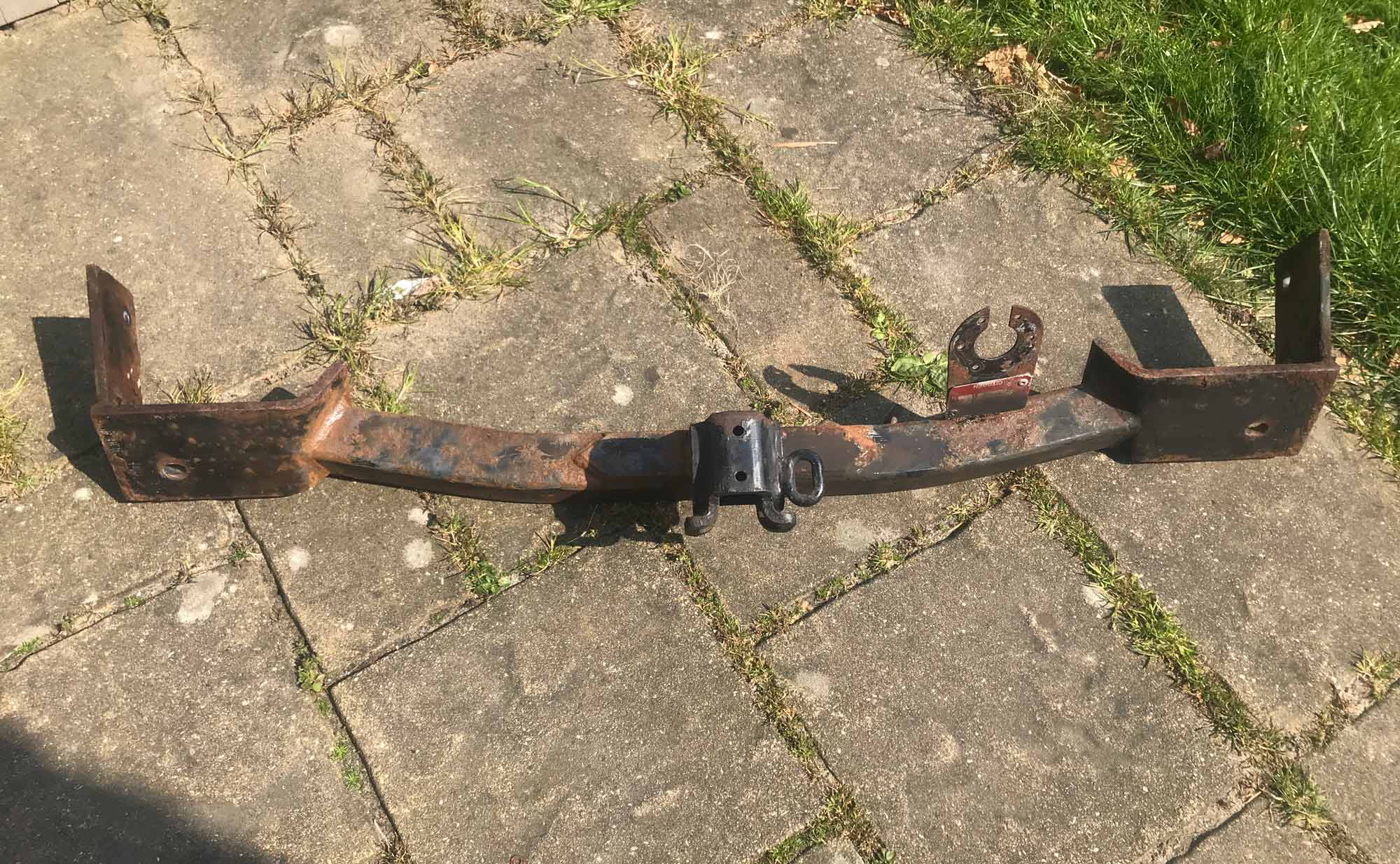

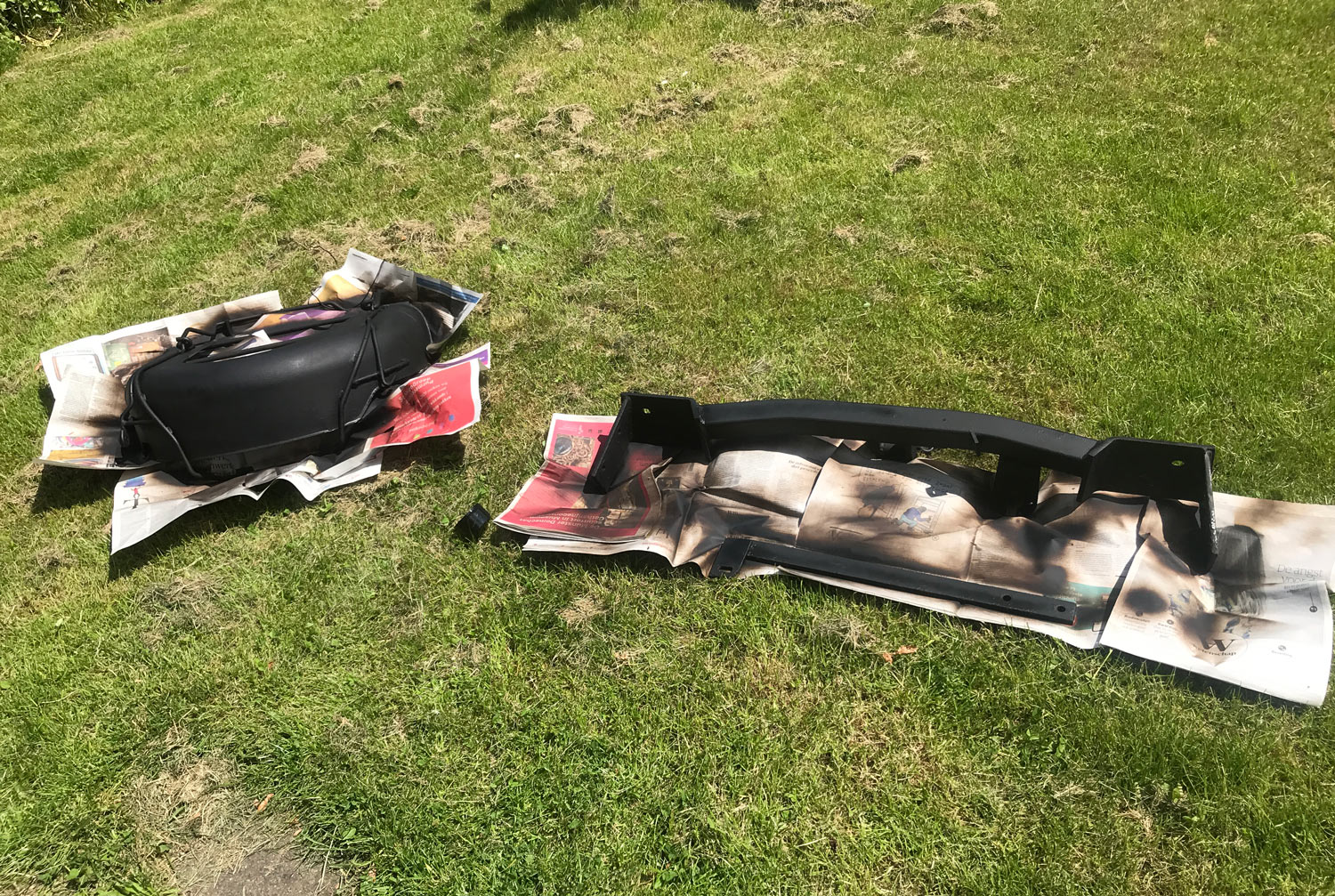

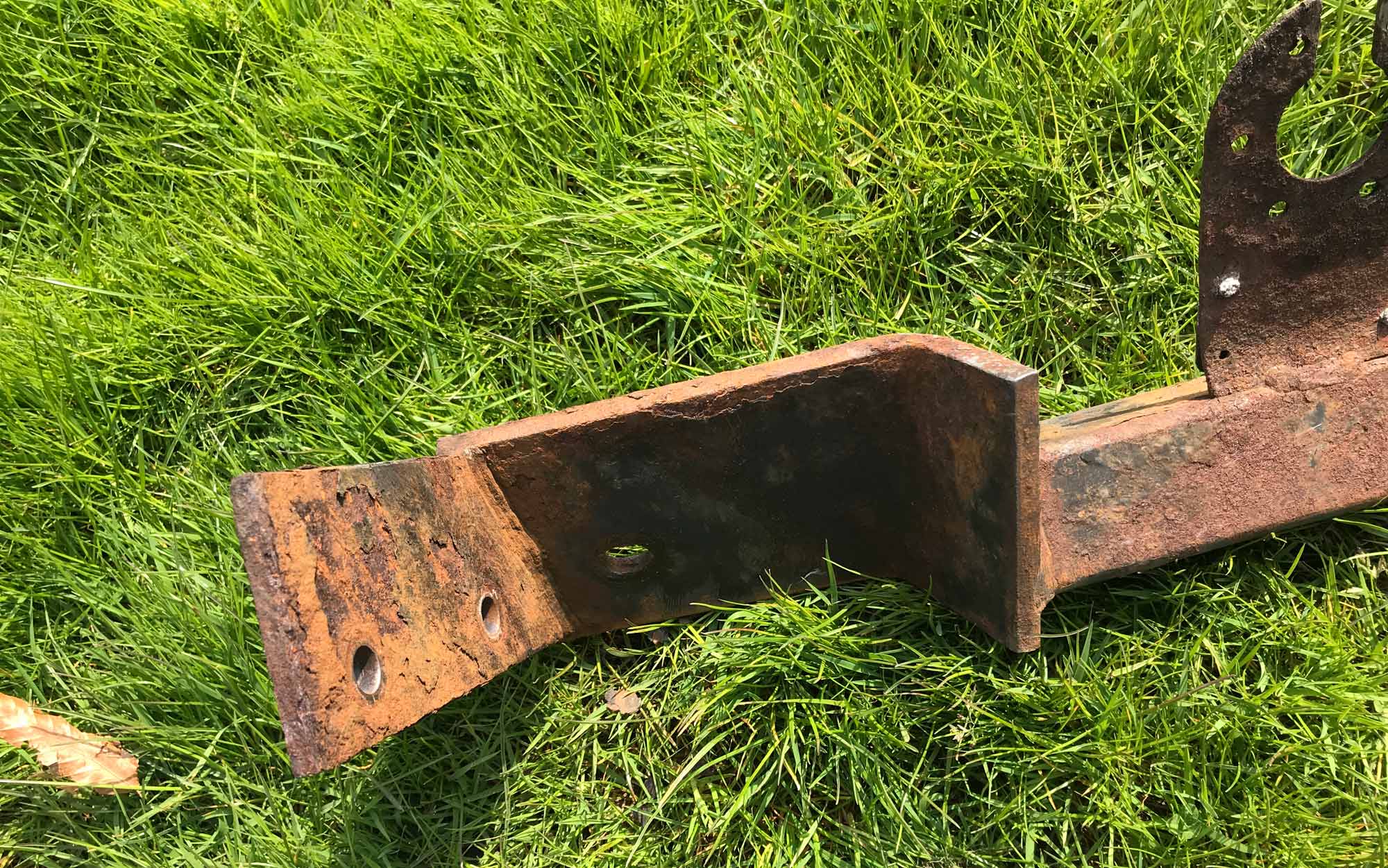

Ook de trekhaak en reservewielbak eens goed aangeppakt. Ontroesten + Brunox + Hamerite + ook nog een laag Bitumen.
Dat blijft wel weer een paar jaar goed  ...

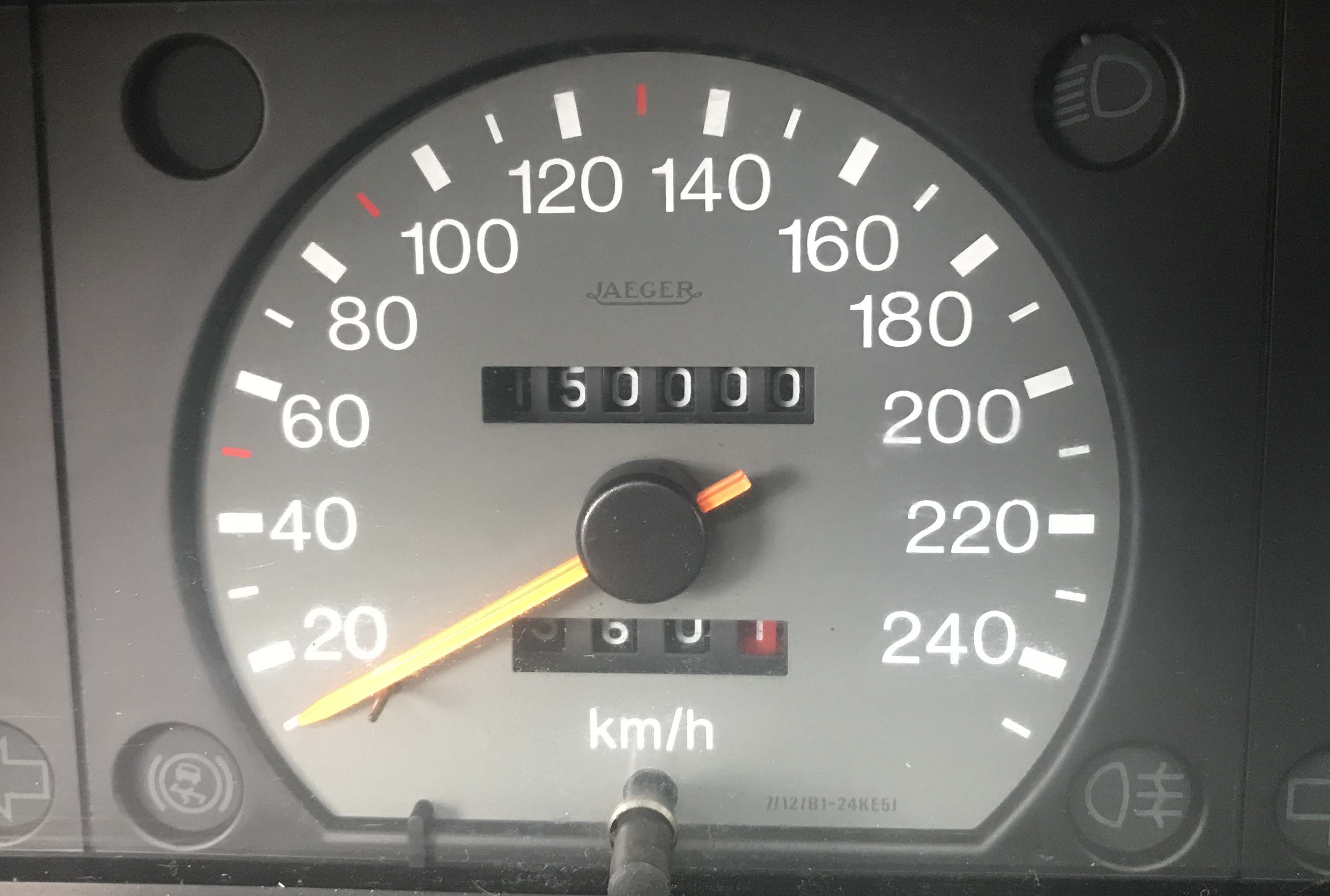

Vandaag de teller op 150.000 gezet.  Een beetje met dubbele gevoelens....
