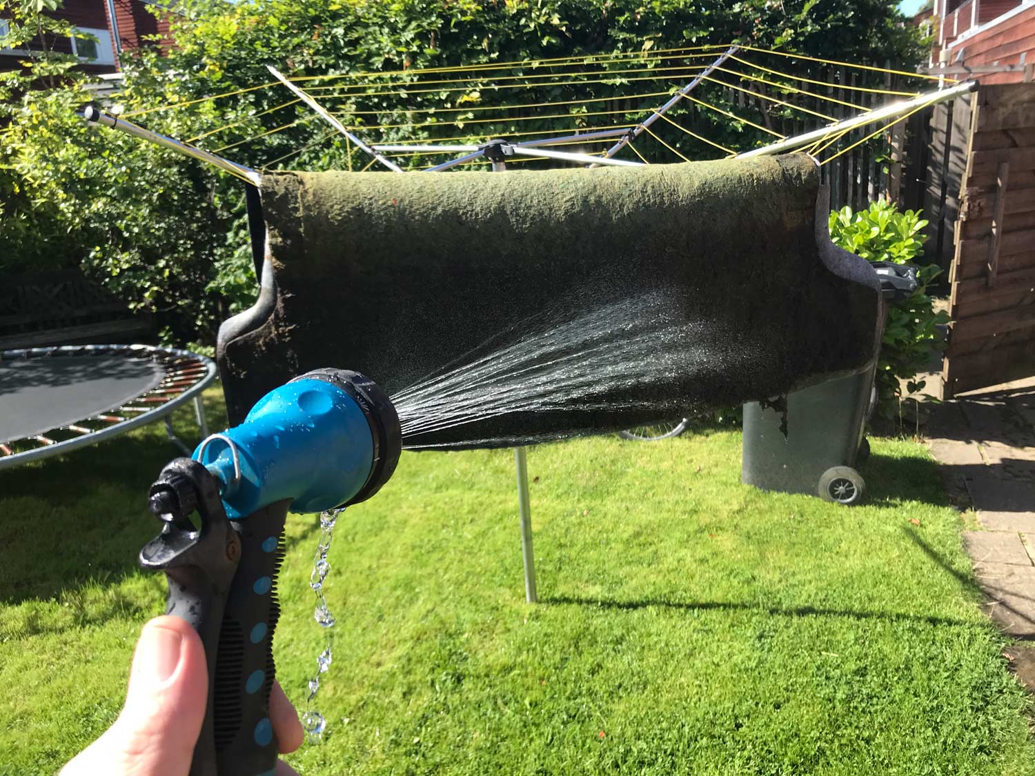

De mat stonk toch wel een beetje. Ik heb daarom eerst nog even een emmer met bleekwater over de onderzijde van de mat gekieperd om alle onwelriekende bacterien om zeep te helpen. Daarna goed uitgepoeld met een tuinslang.

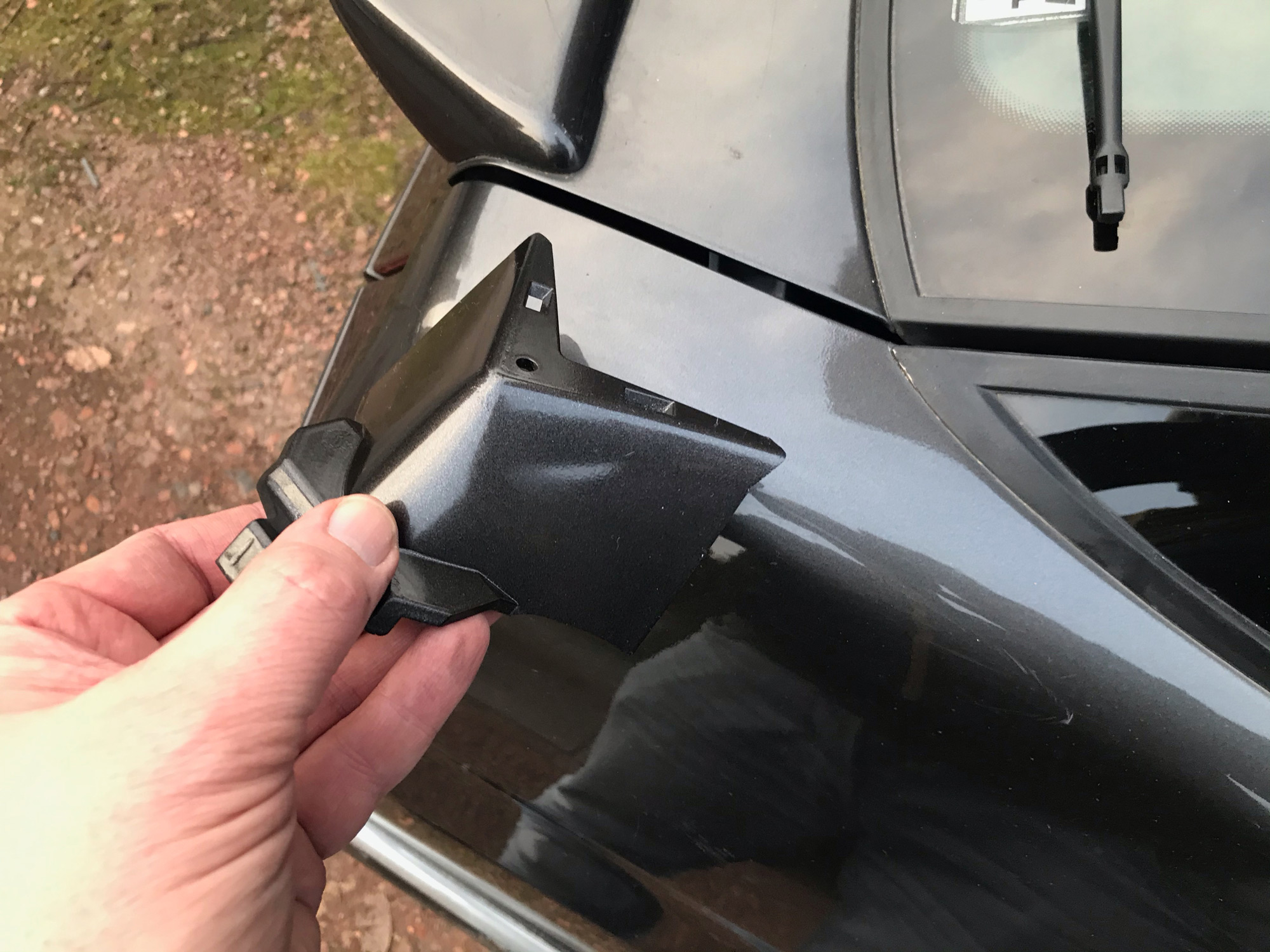

Ik wilde de achterlichten verwijderen zonder de hele bekleding van de kofferbak los te halen, want dat is altijd weer lastig netjes te krijgen.
De achterlichten zitten vast met 2 schroeven.

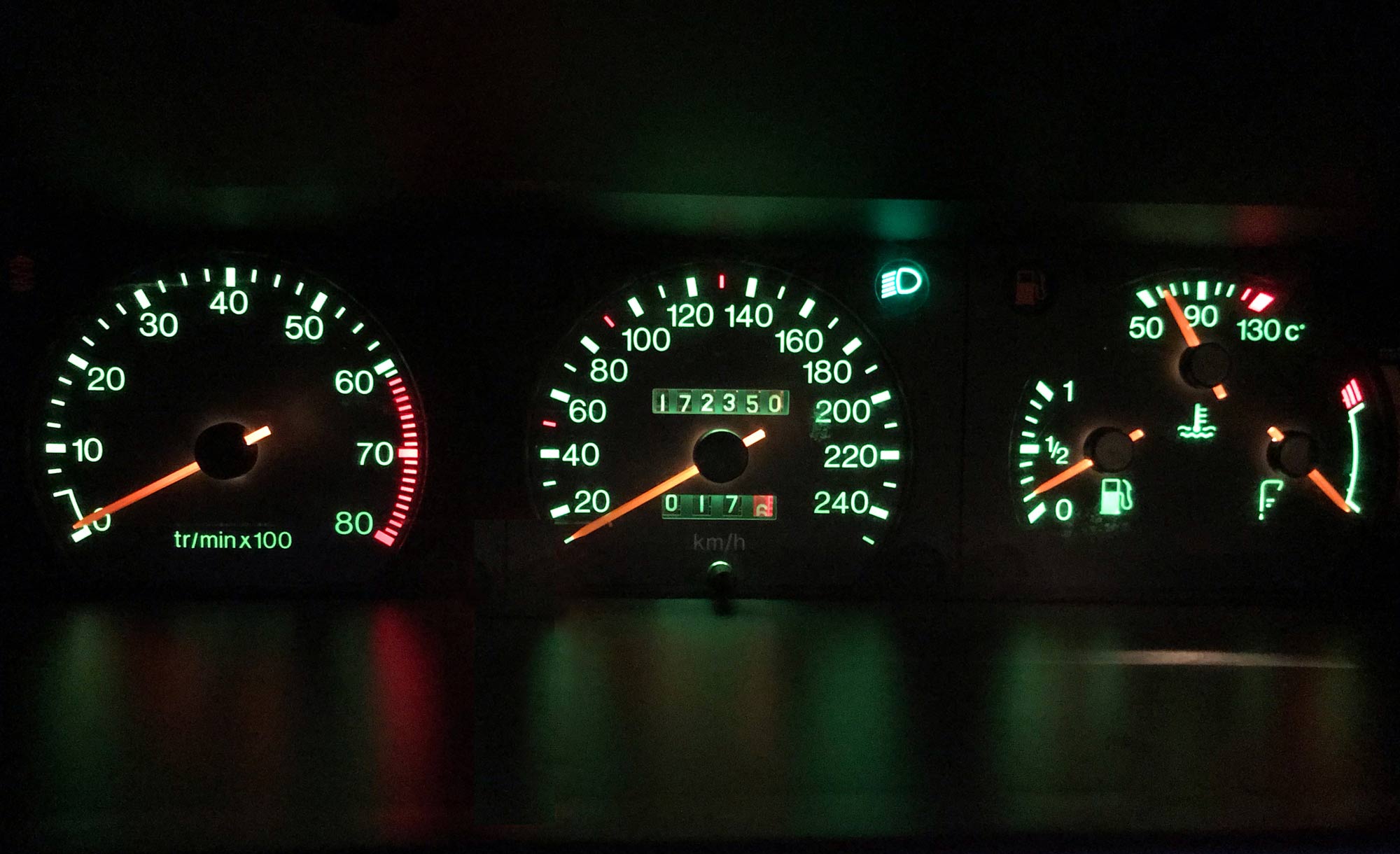

Vanmiddag de dashverlichting even aangepakt. Er waren 7 lampjes kapot.
Het is even een k-klus maar als alle lampjes weer branden is het toch wel erg bevredigend.
