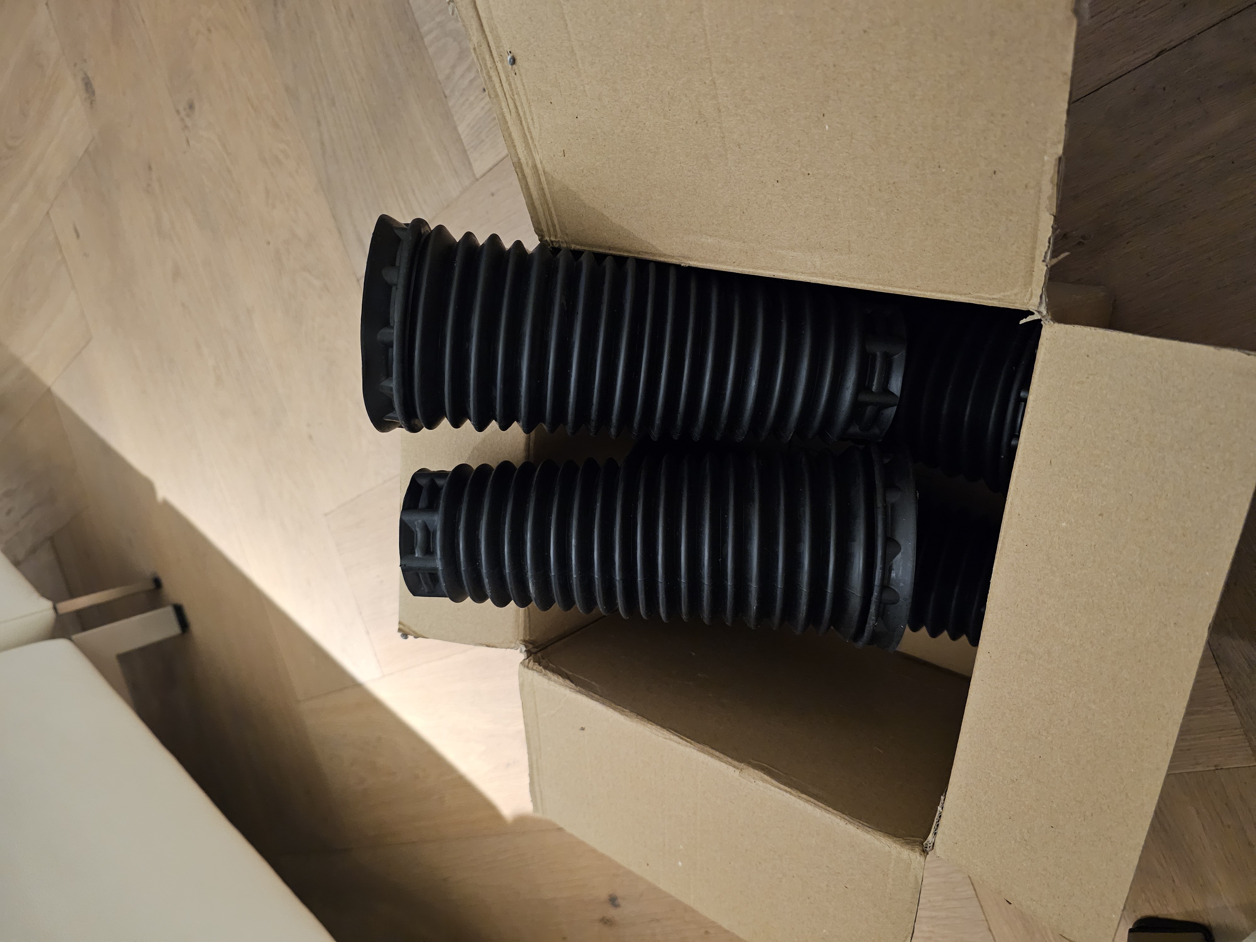

Vandaag pakketje van de Activa club ontvangen. Nieuwe stofhoezen voor de voorveerpoten. Kan nu de nieuwe domes ed gaan monteren(als t wat warmer wordt) Ik heb een setje teveel besteld dus als iemand nog wat nodig heeft?
Graag! Ik stuur je zometeen PB.
EDIT: PB verstuurd.
