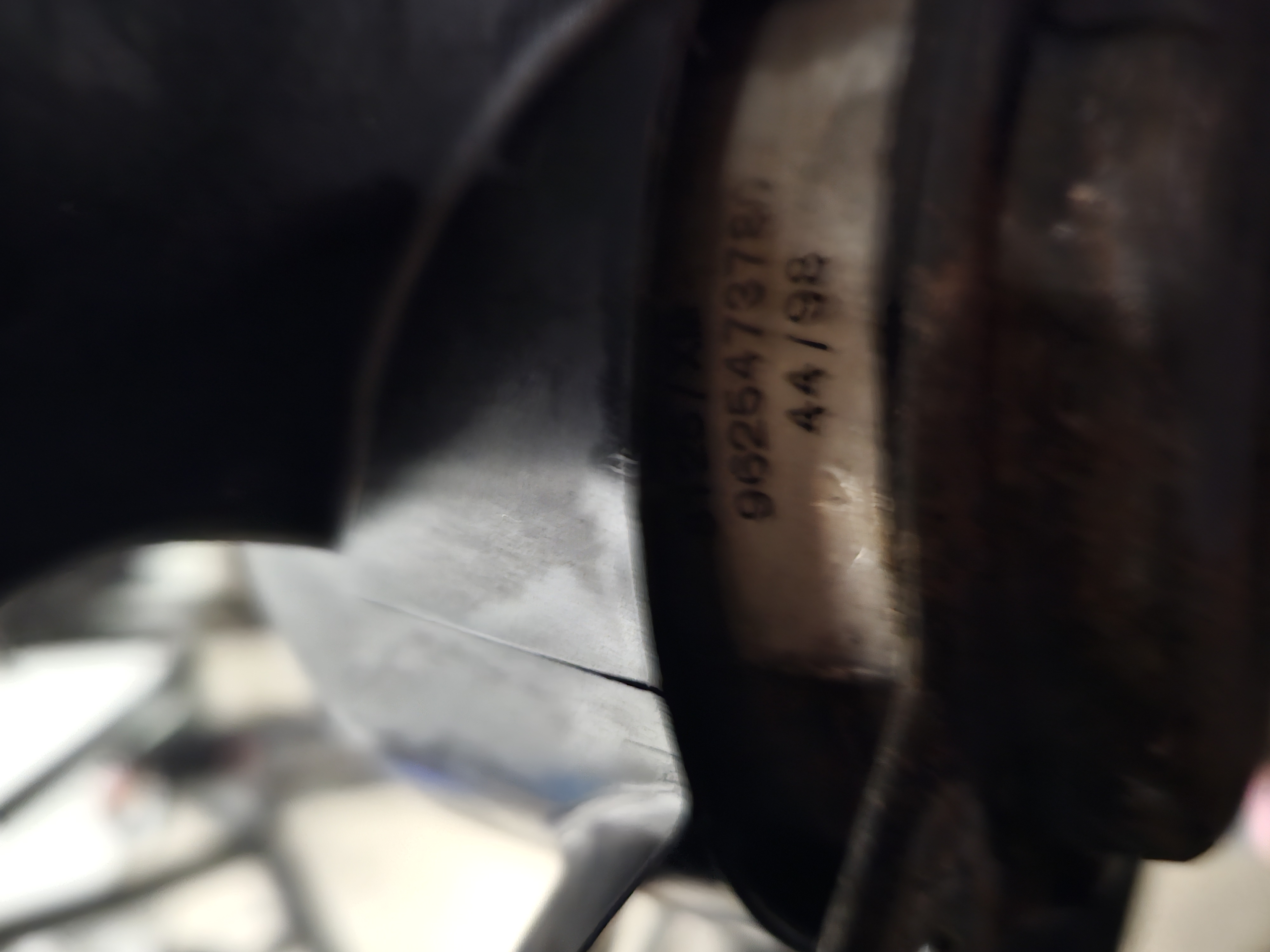

Motor van de ventilator.
Nr 9625473780.
Dat lijkt een Citroen nr, maar vriend Google bakt er niets van
